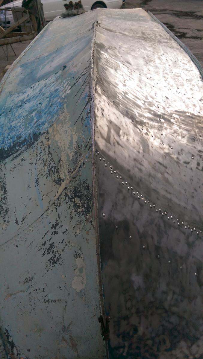

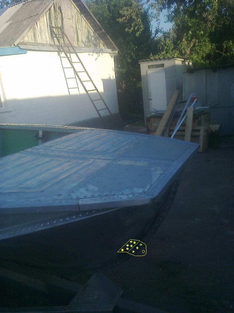

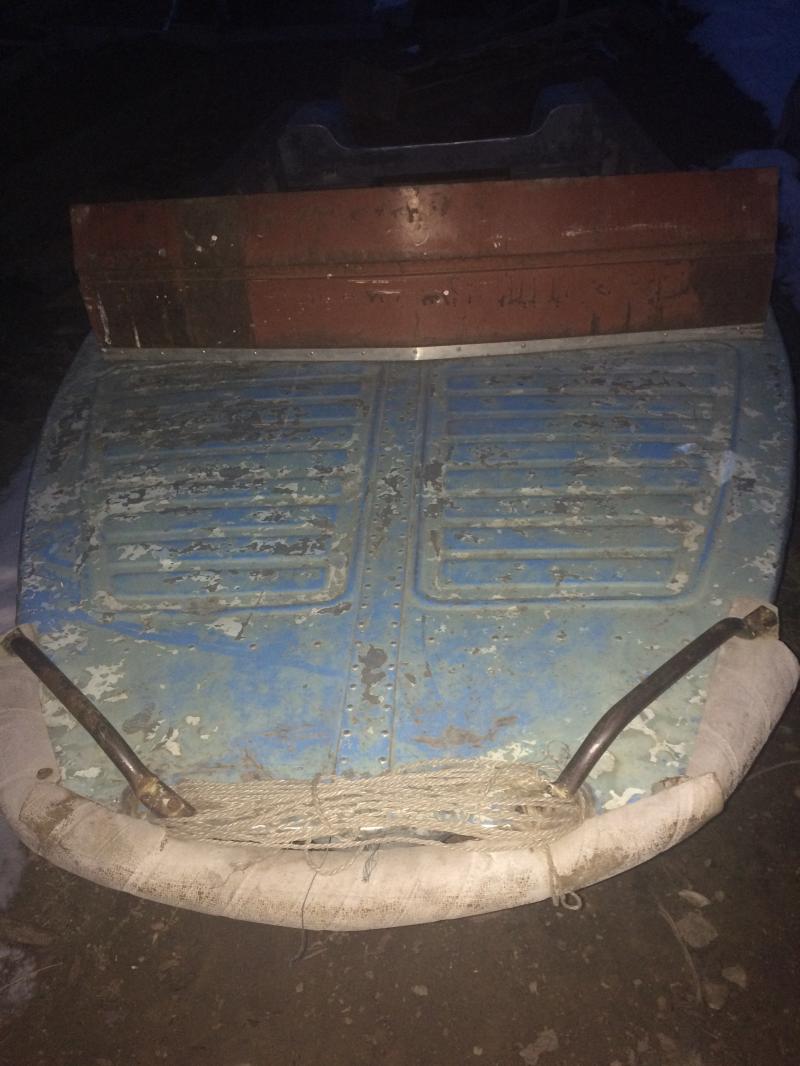

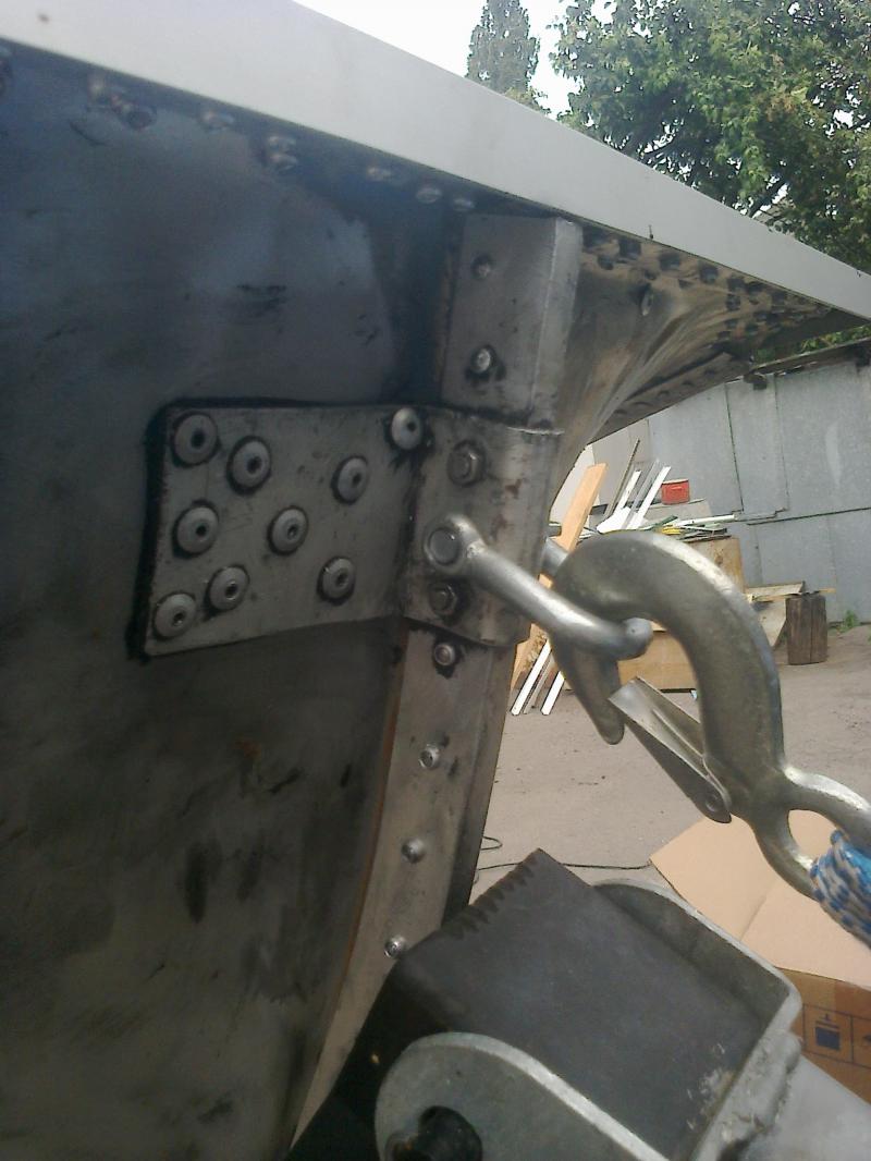

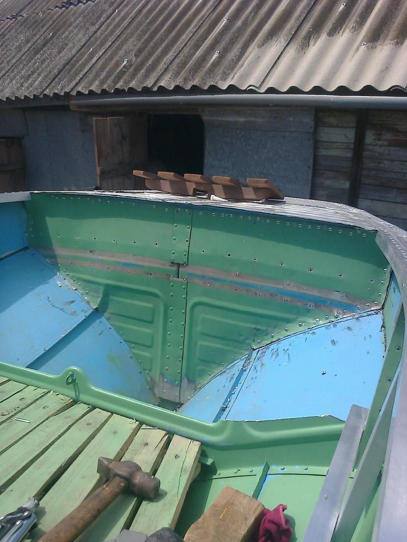

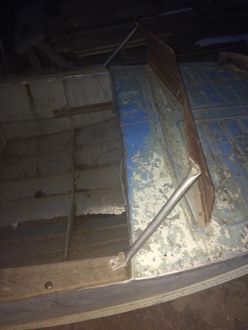

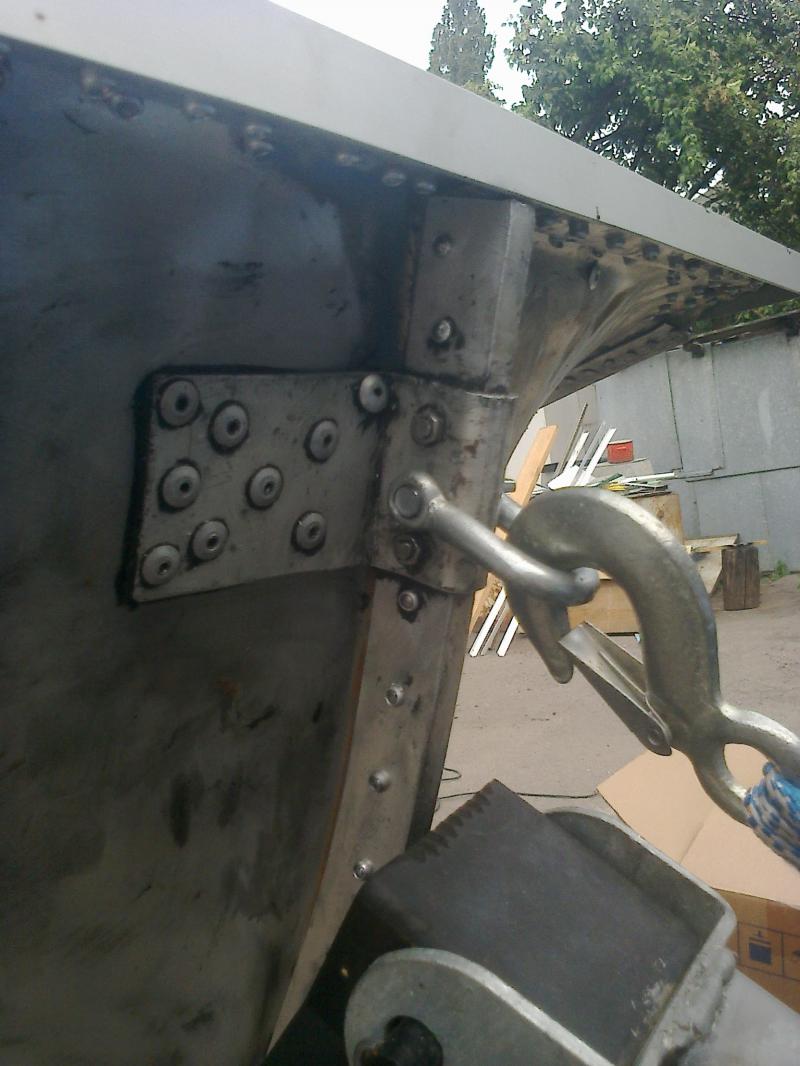

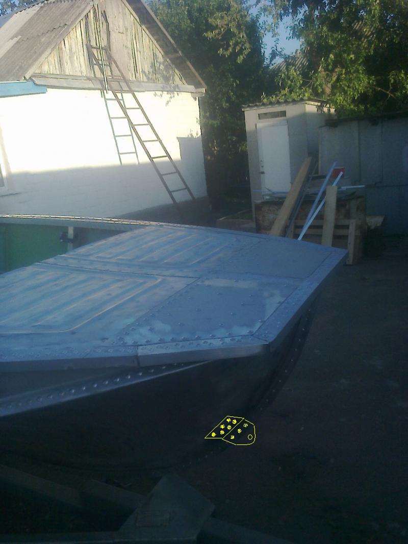

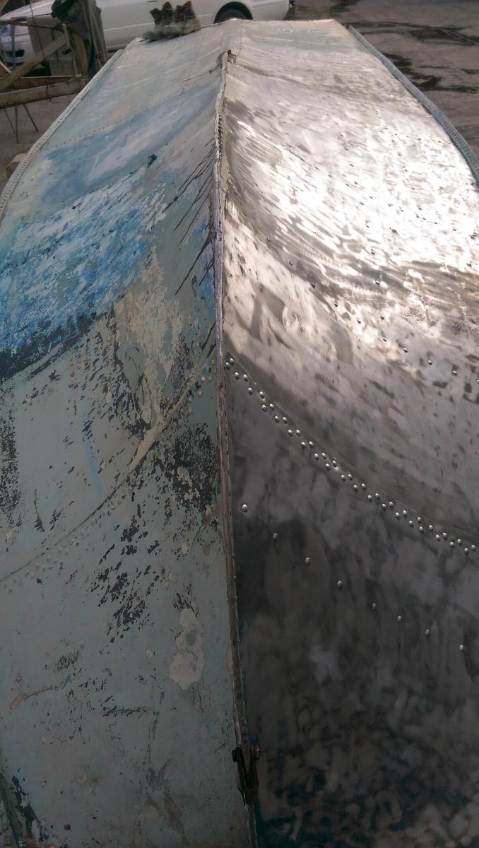

Мужики, по буксирной проУшине может вот так сделать?:
Из нержавейки 2мм. две "зеркальные" накладки(с двух сторон от форштевня), подогнать/подогнуть под профиль посадочного мЕста и закрепить на нерж. болтики Ф6мм. Изнутри соответственно тоже накладку V образную сразу на две половинки через линию форштевня, снаружи вокруг проушины прихватками(2-3см.) проварить перед окончательной установкой, ну и на полиуретан естесьно :)

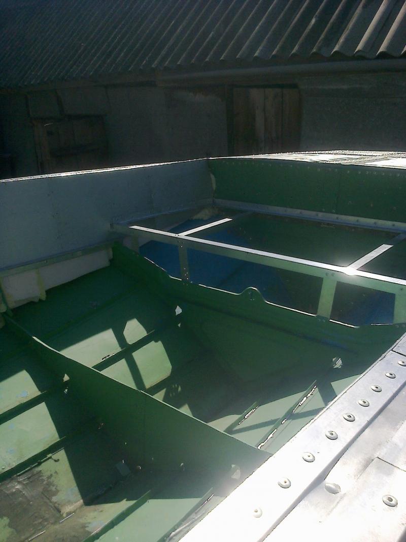

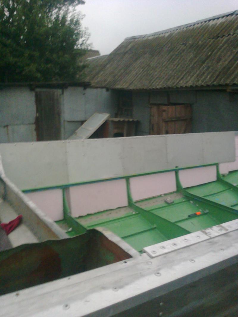

Удалось выкроить время для лодки.Результат
9 330
740
Re:
Буксирная проушина - зачётная :good:

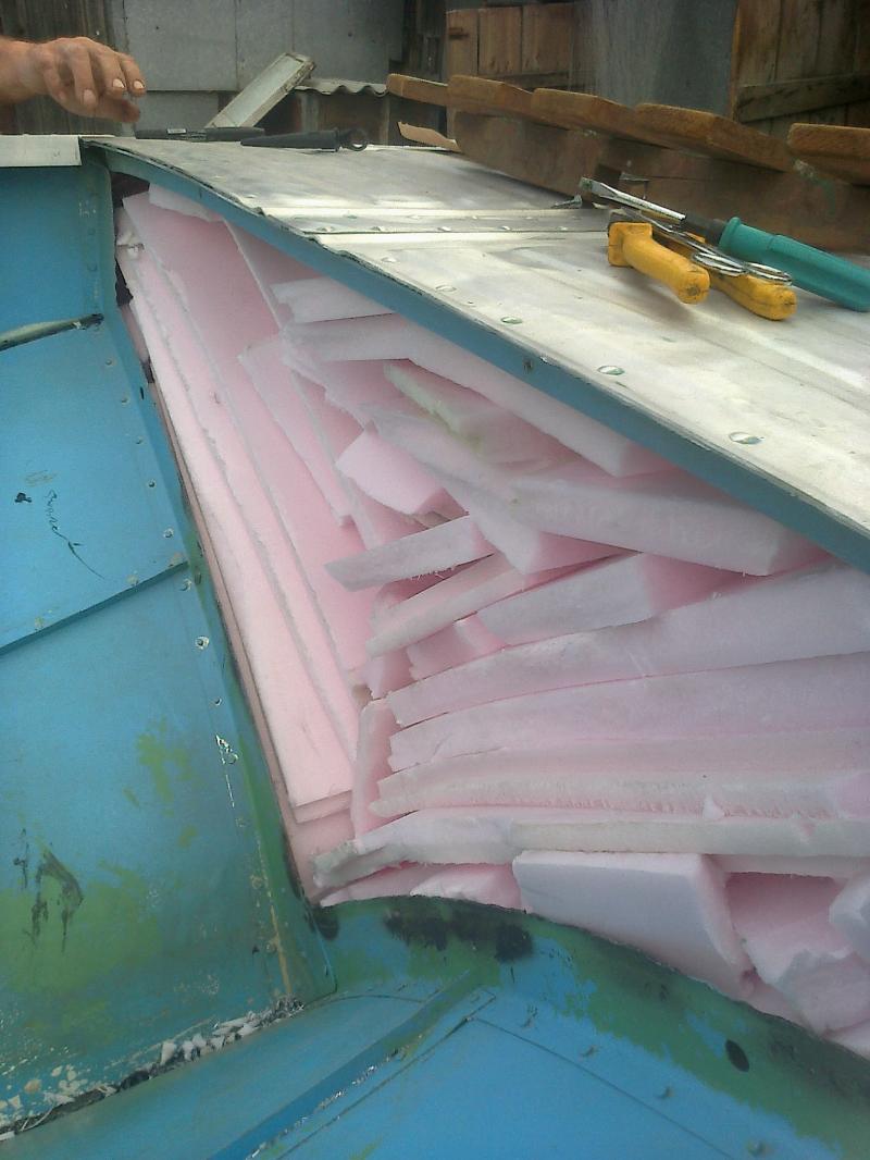

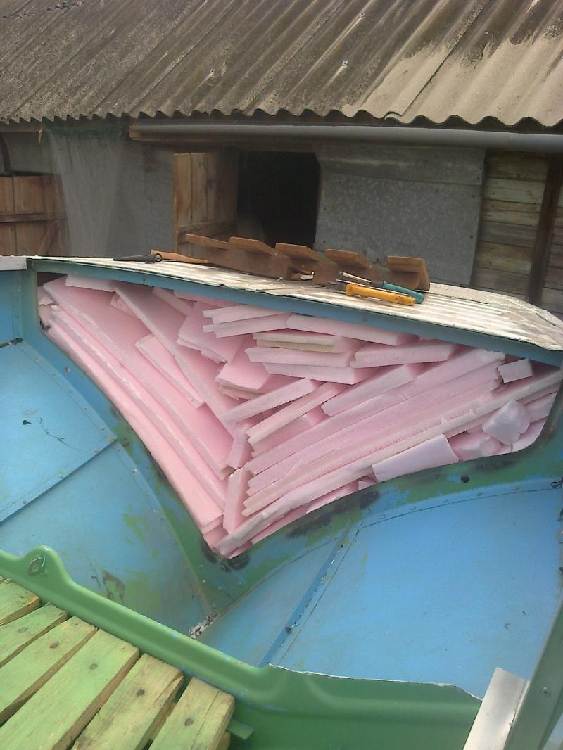

Андрей, ты пеной монтажной еще полистирол сбрызни в щели, чтобы подраспёрло его в носовом отсеке. И жёсткости добавит палубе, и скрипеть не будет )))

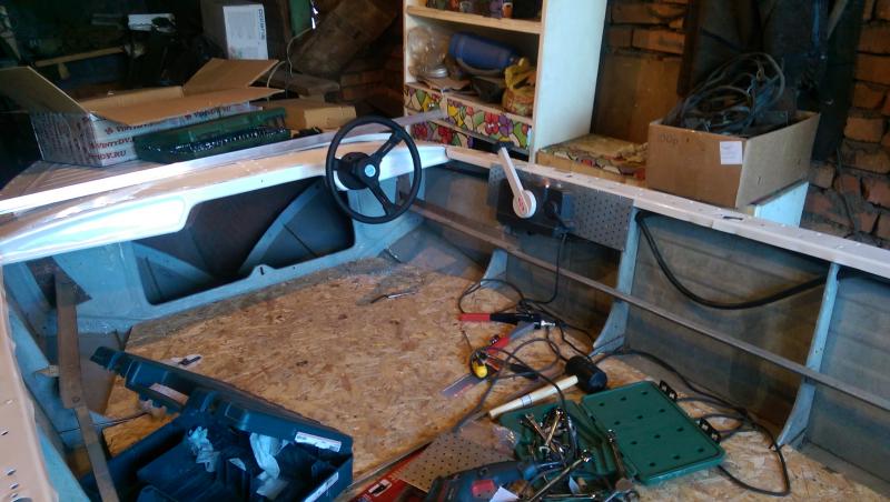

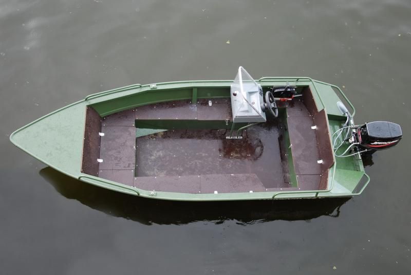

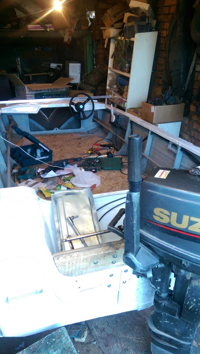

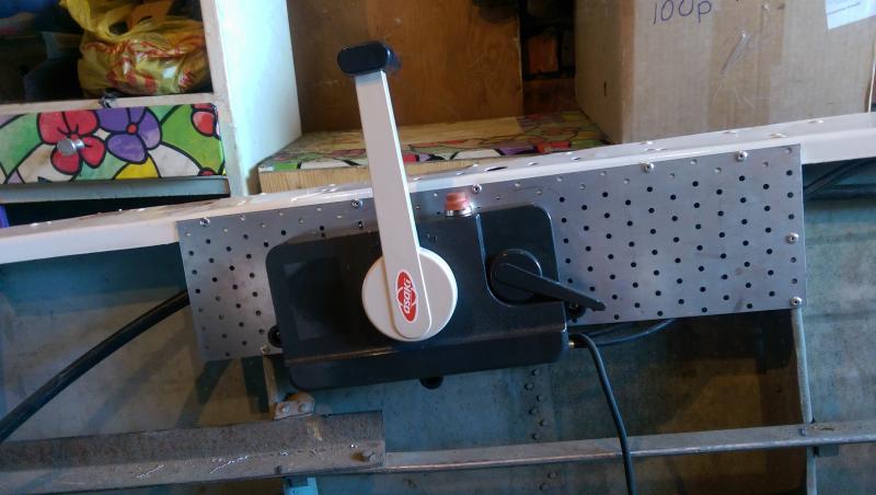

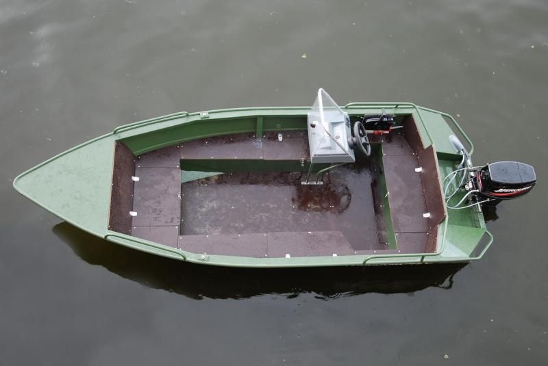

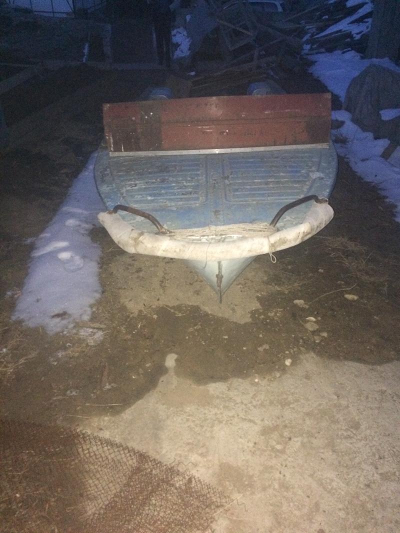

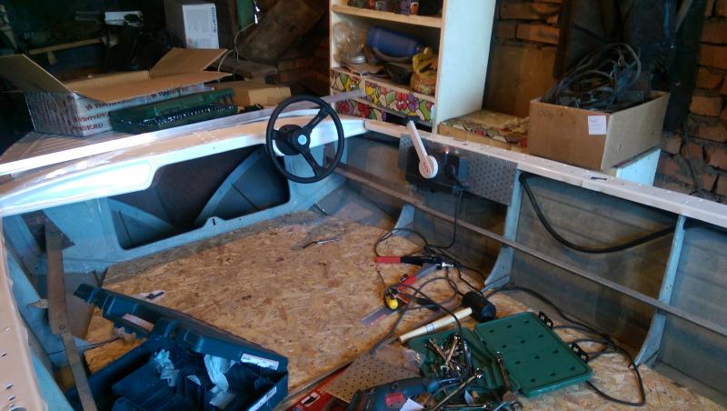

Вот к чему стремлюсь

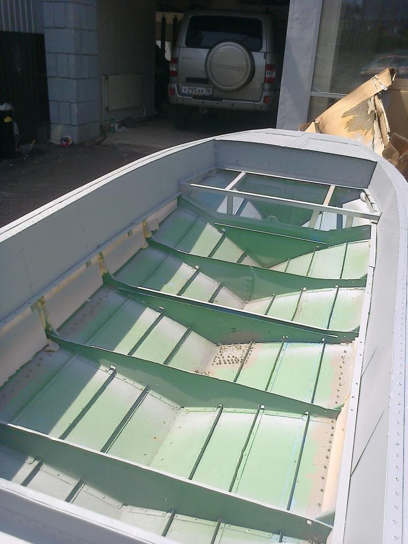

Старший помощник Лом,спасибо за оценку работы.Пеной планировал брызнуть по щелям(в хорошем смысле слова),ограничен во времени,поэтому получается набегами,пены вчера под рукой не было.Сделал выкройку переборки,затем запеню и прикреплю переборку.
9 330
740
Re:
Вот к чему стремлюсь.
Андрей, данная компановка (именно как компановка - компилирование, расположение, компонование, компиляция, составление) не есть оптимальна, ИМХО...
Не лучше пост управления (консоль) поставить по ДП? Точно тогда не будет крена вправо )))
Плюсую! :good:
(но я бы сделал чуть ниже :) )

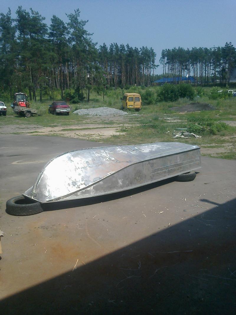

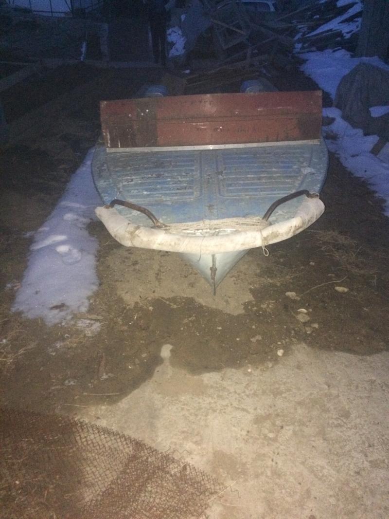

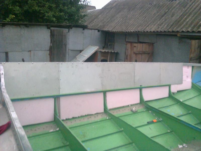

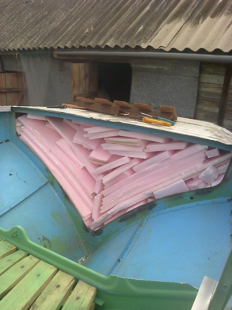

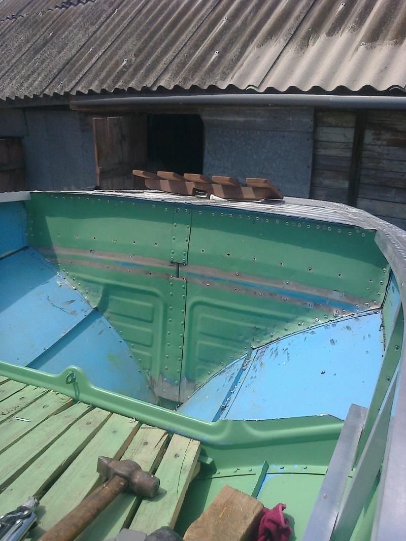

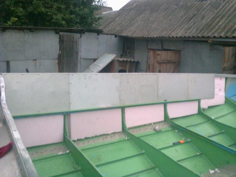

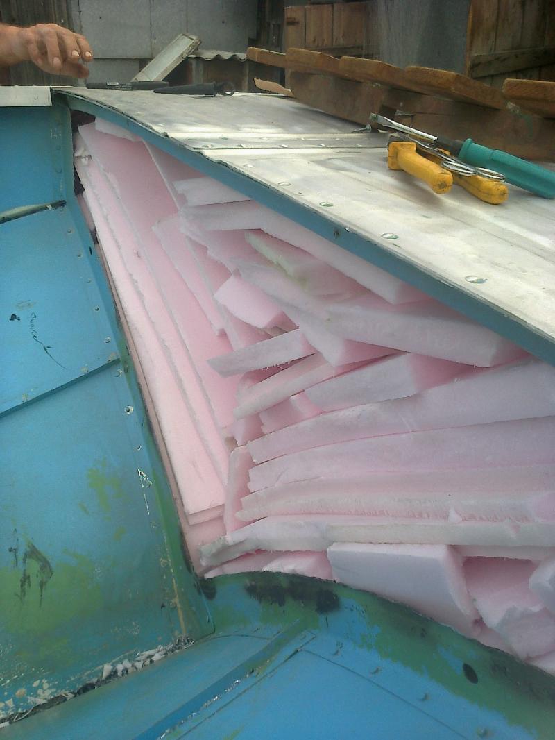

Закрыл металлом,вырезанным из палубы,внутри все пустоты залил пеной
16 492
1 260
Re:
Блок плавучести только в носу ?
Этого мало .
Только что закончил свои изыскания по этому вопросу , если не лень , гляньте что у меня получилось .
http://fishermanboat.ru/viewtopic.php?f=35&t=1315

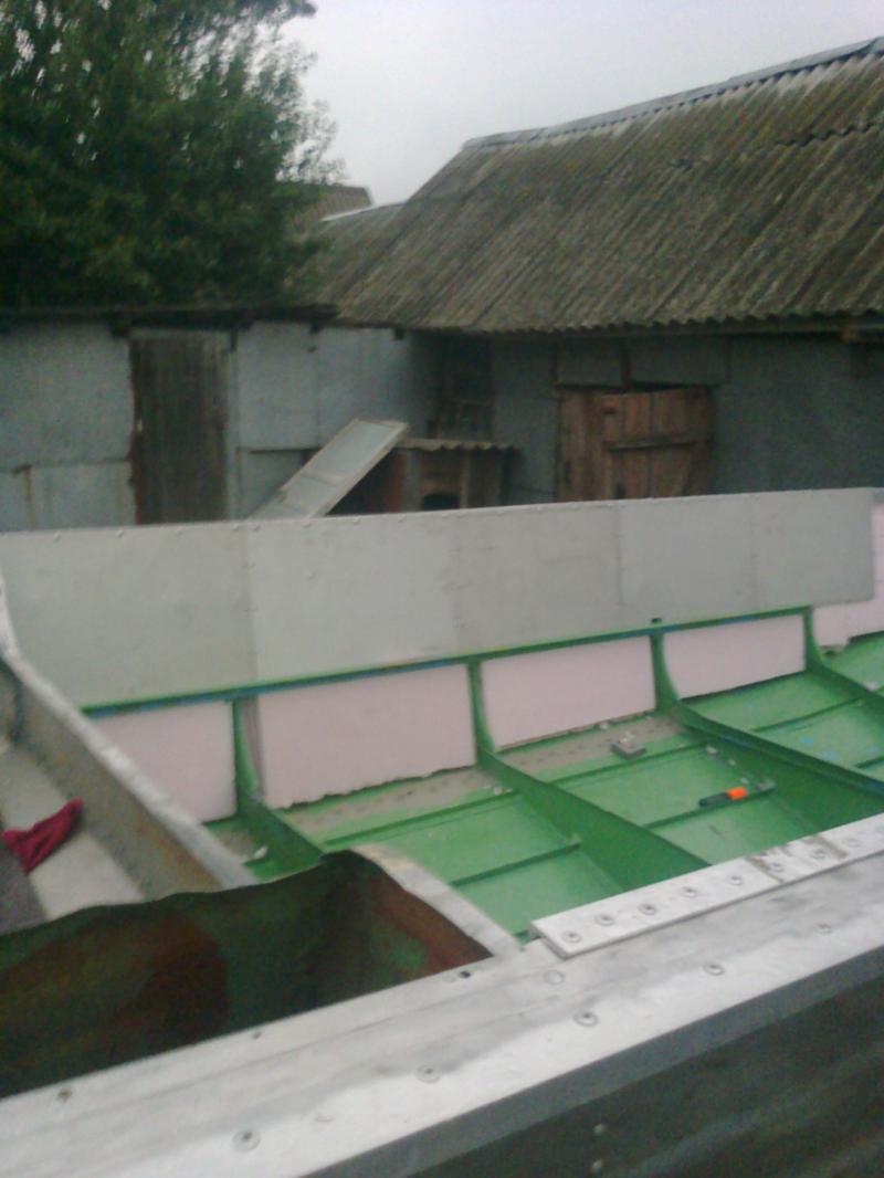

Адмирал,это только начало,буду закрыты борта и задние короба

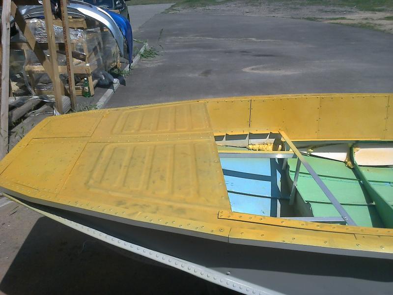

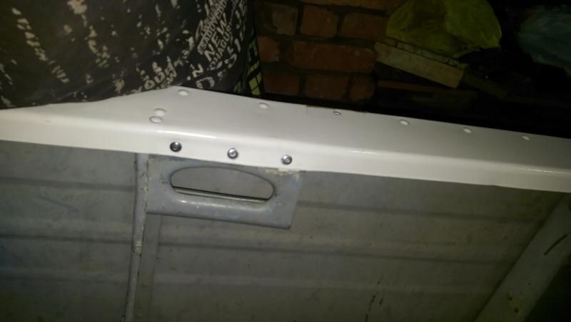

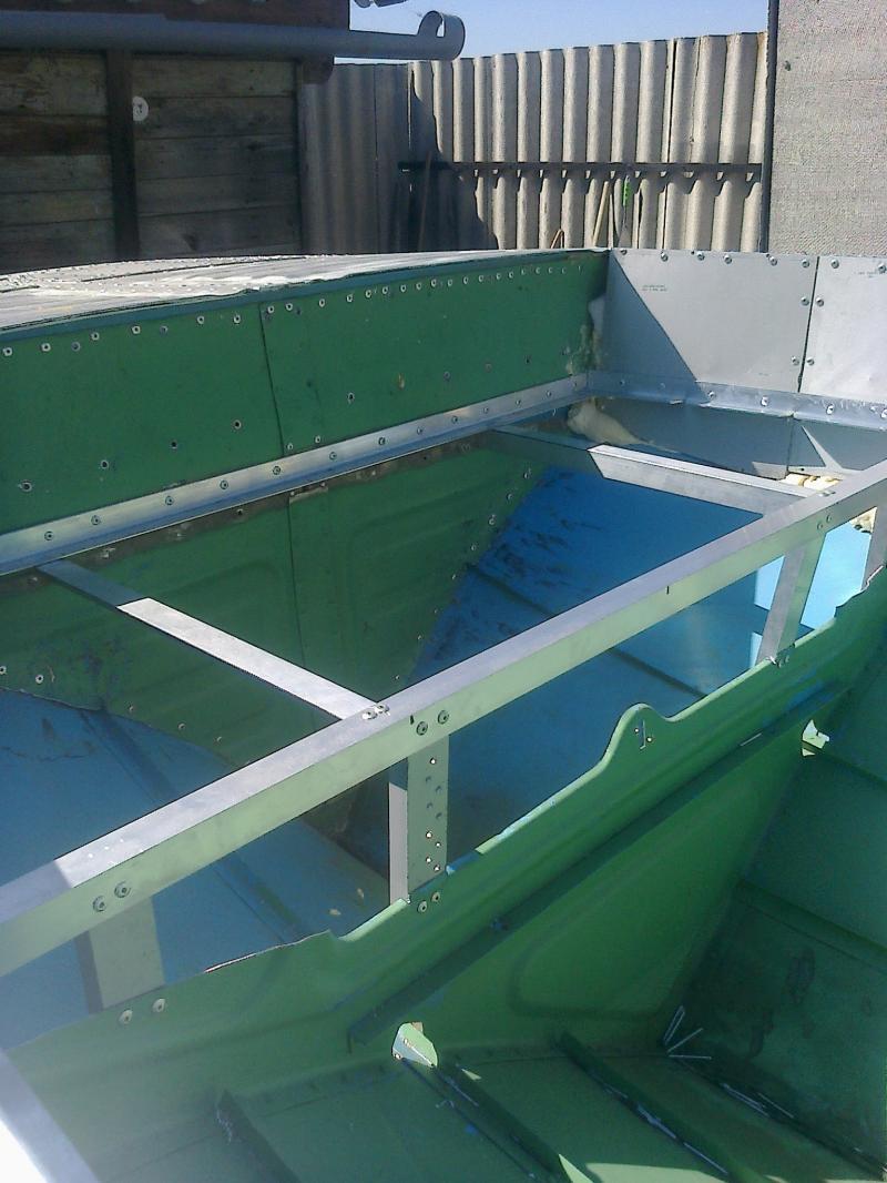

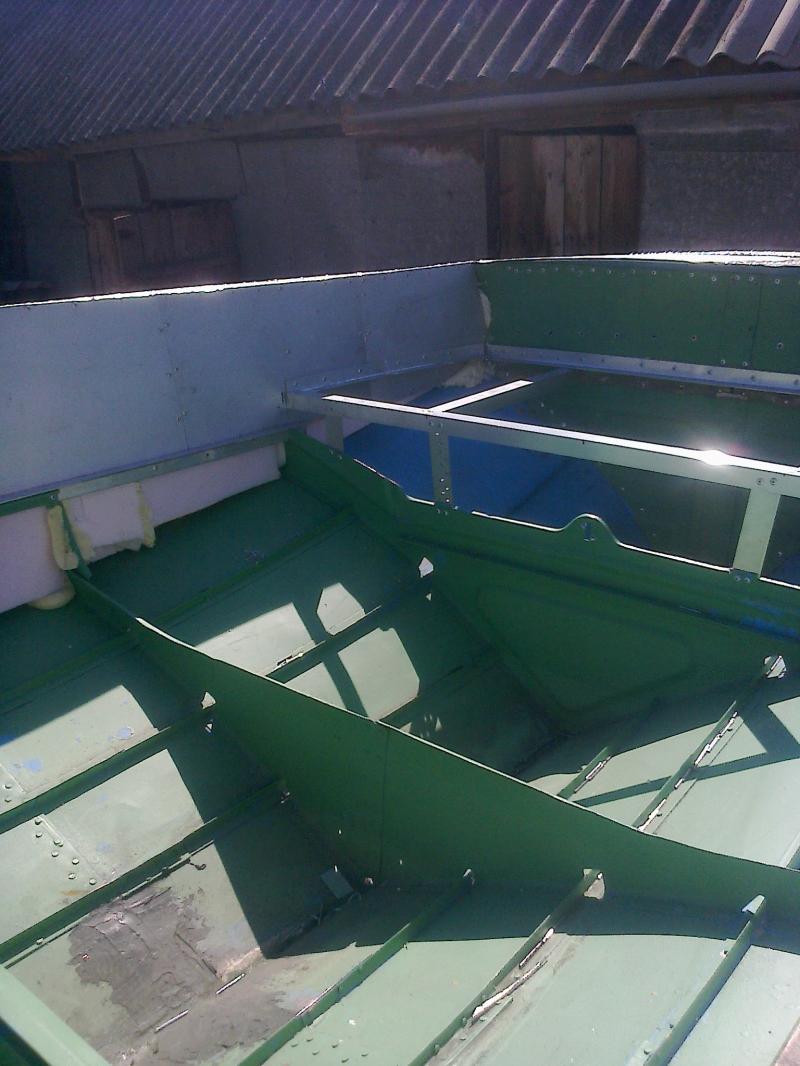

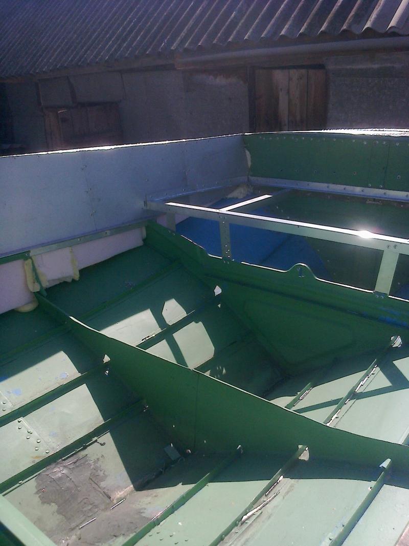

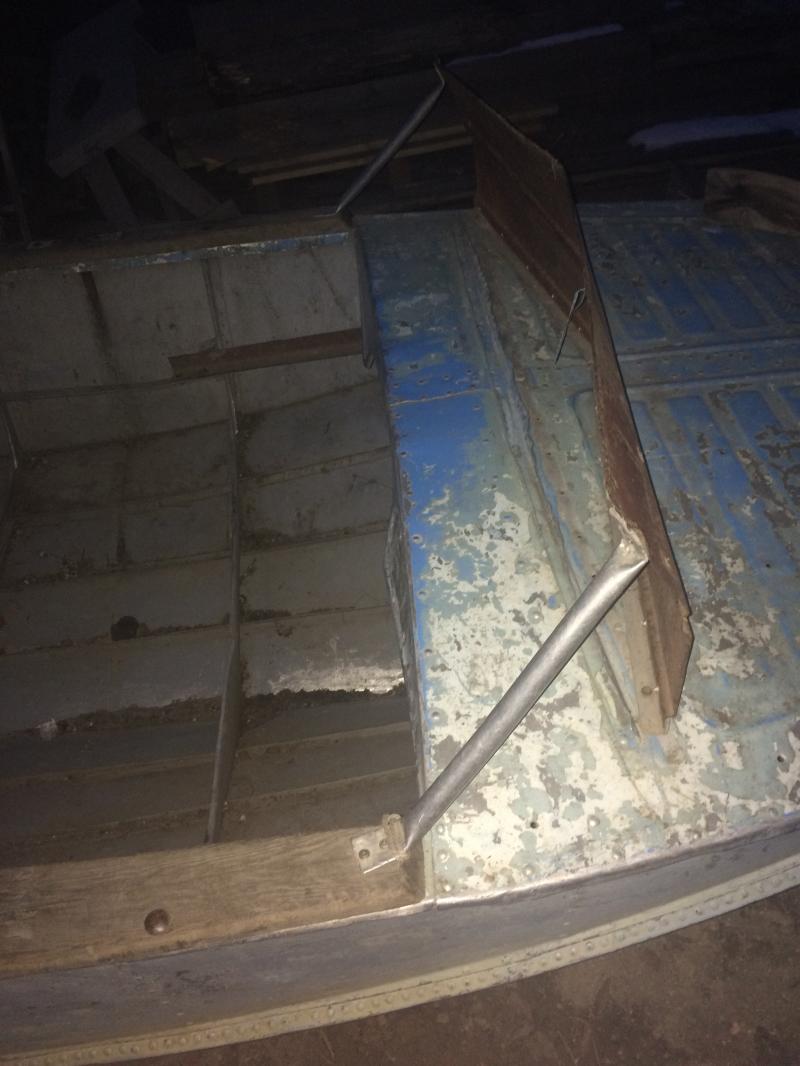

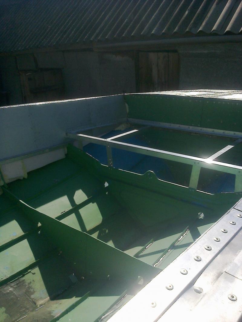

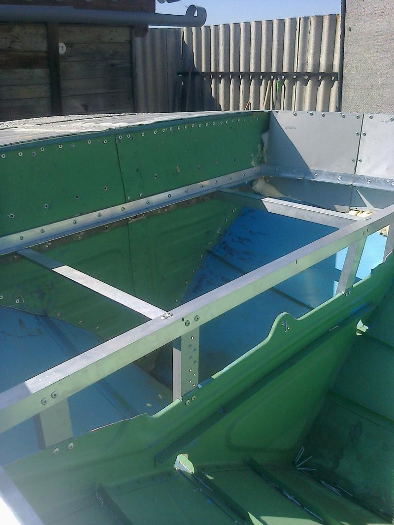

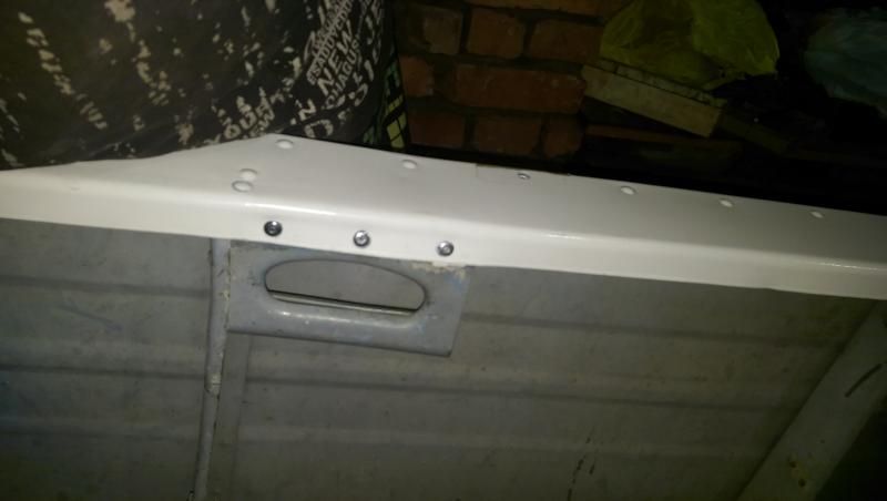

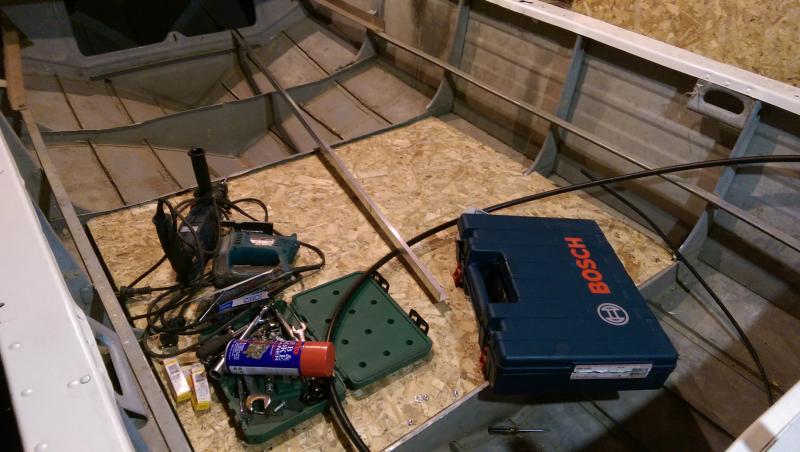

dimos,какая толщина уголка???Задние я приклепал,а вот передние никак не хотят изгибаться как надо.
набил борта ,начал закрывать.Времени не хватает,да и погода оставляет желать лучшего
dimos
26.09.2013
верховья Волги
Воронеж
Yamaha F25DES
В нашем сельпо нашел только уголок 2000*30*1,5,его и прикрутил на винтики М4.Там в носу получается участок с обратным изгибом, очень трудно подогнать. Задние не делал, у меня там лонжероны на прицепе.

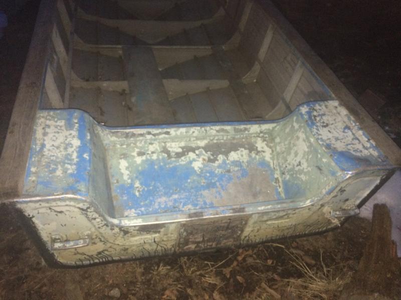

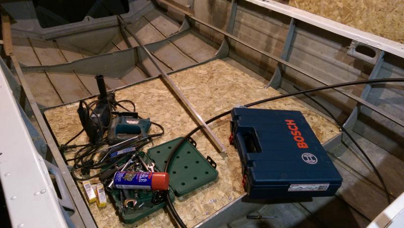

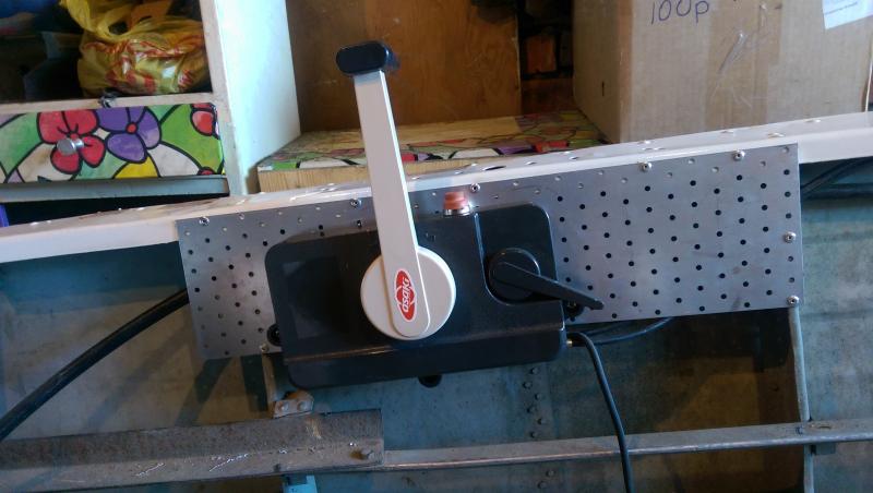

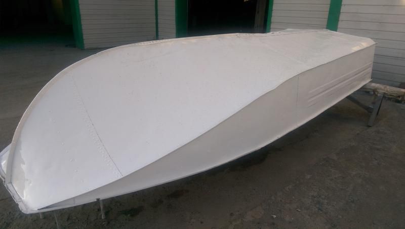

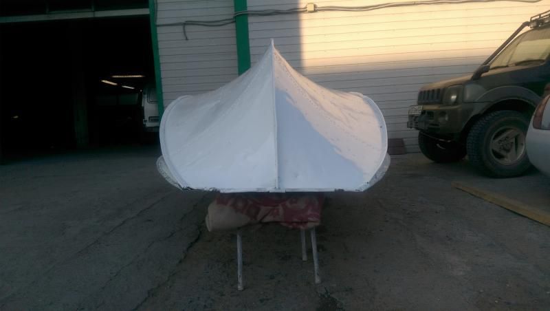

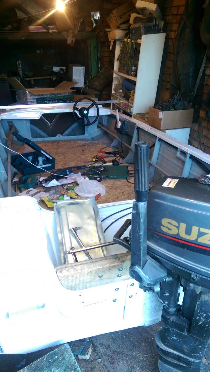

В поддержку темы, теперь провожу почти каждый вечер в гараже...
Было
Стало
https://www.youtube.com/watch?v=Se8pFCLSolg[/url]
Продолжение следует...

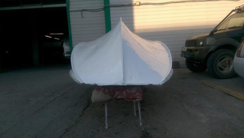

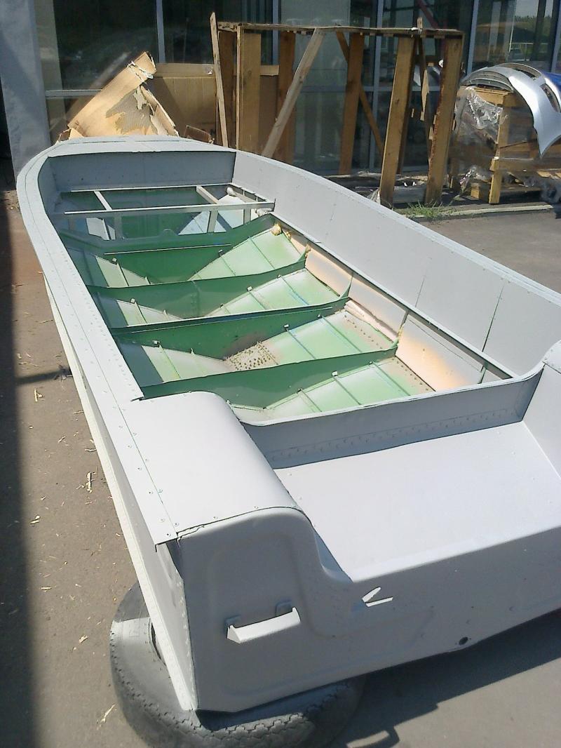

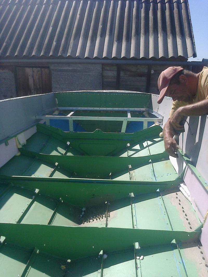

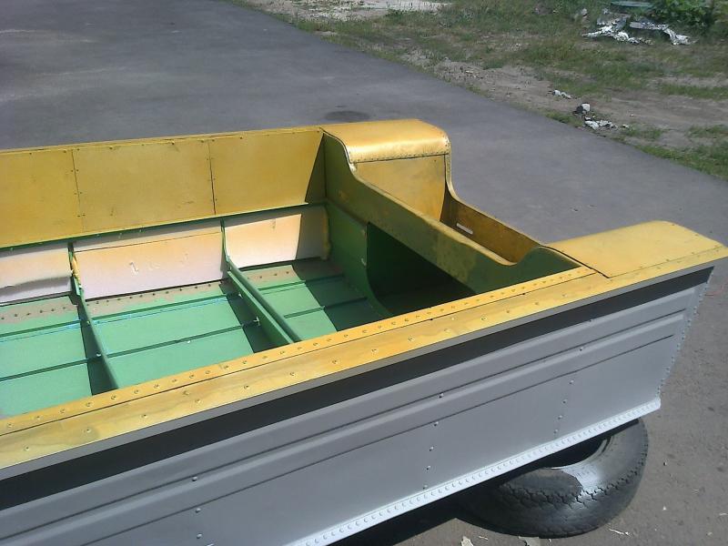

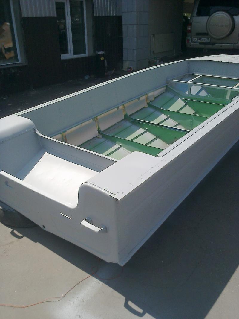

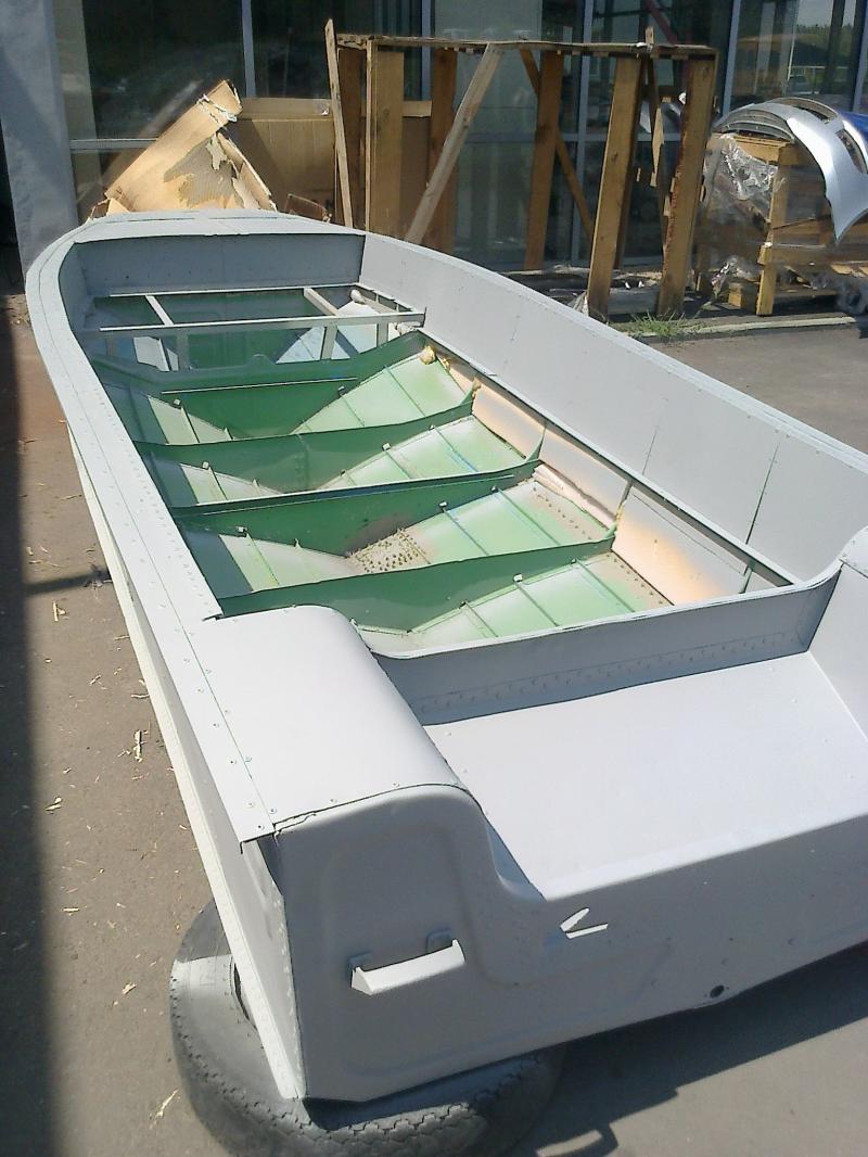

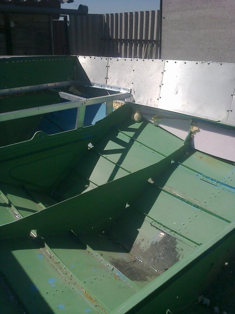

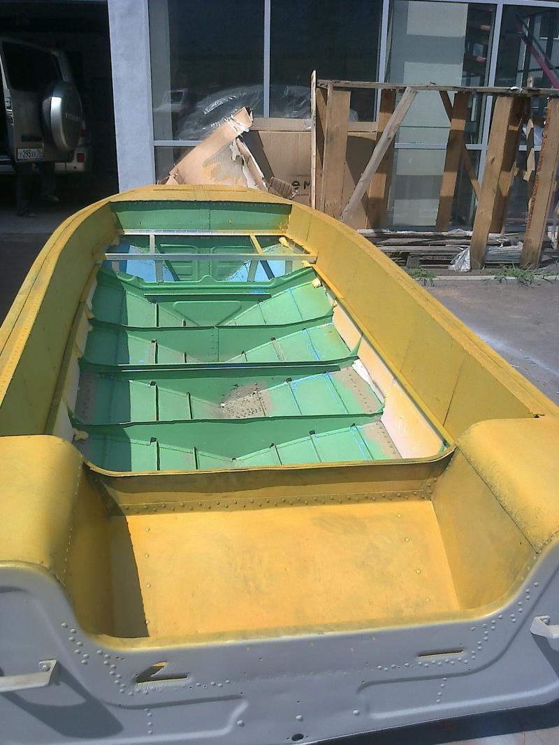

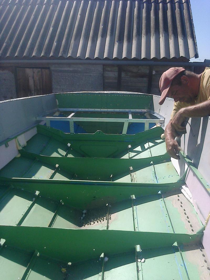

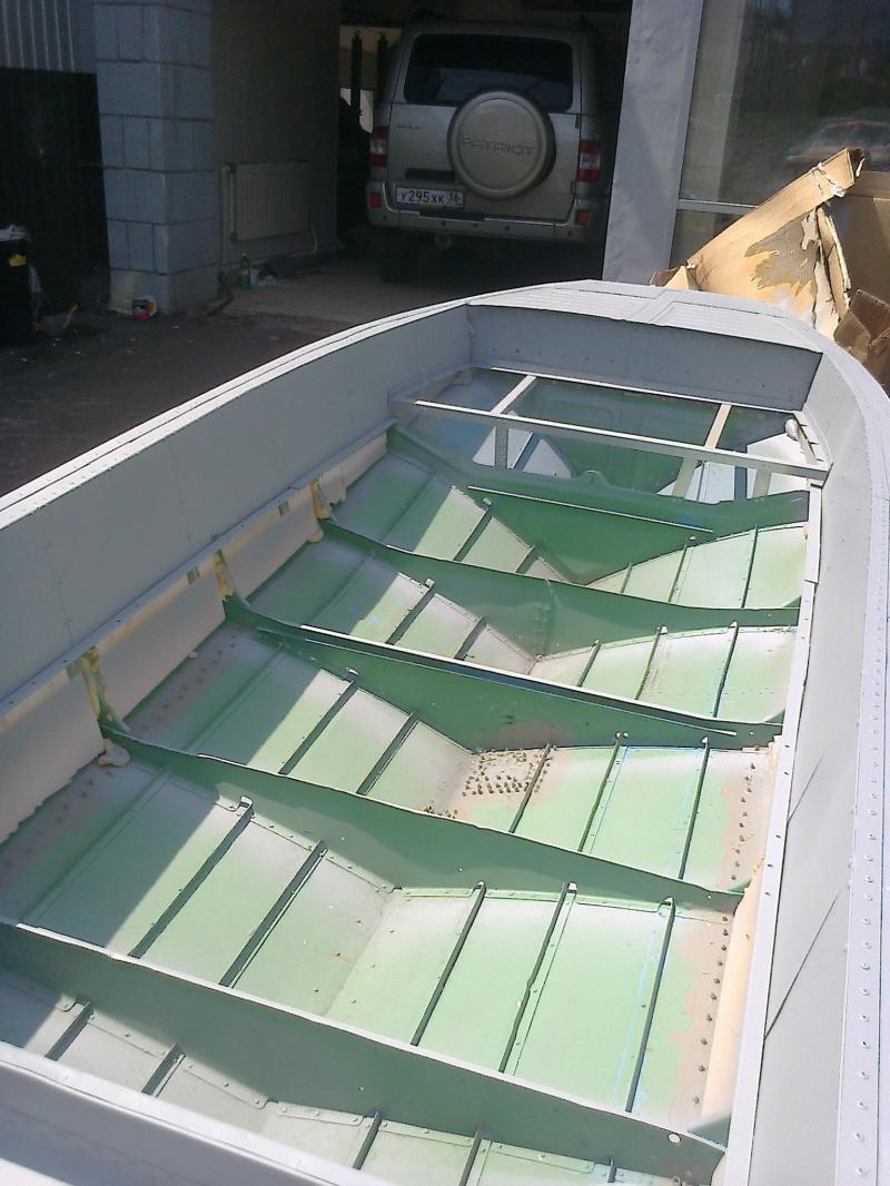

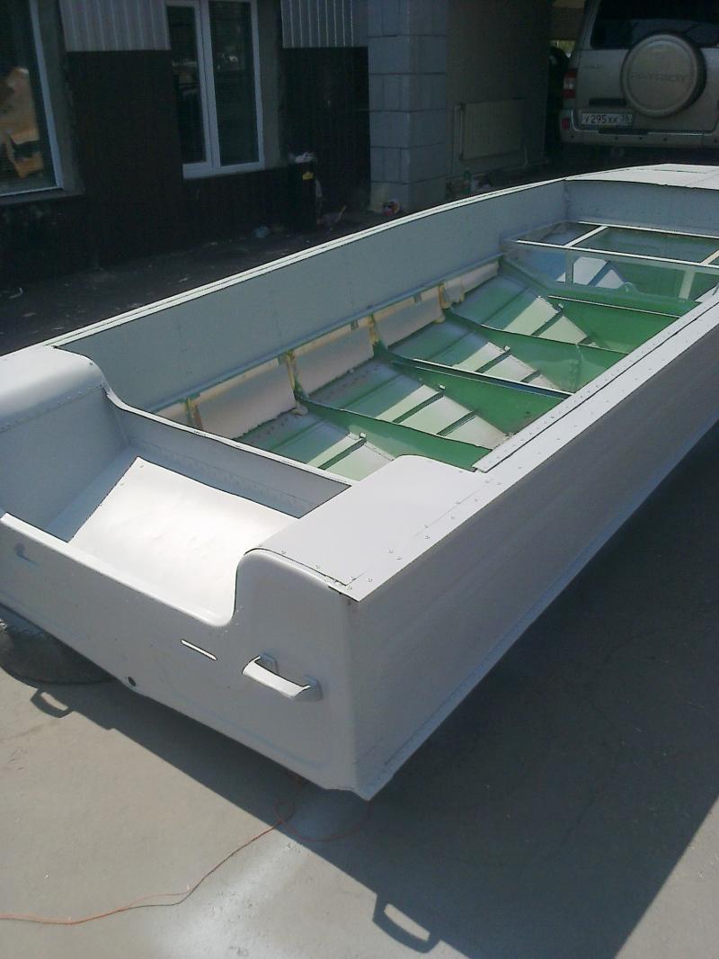

Доделал.Теперь покраска.На фото мой друг и незаменимые вторые руки

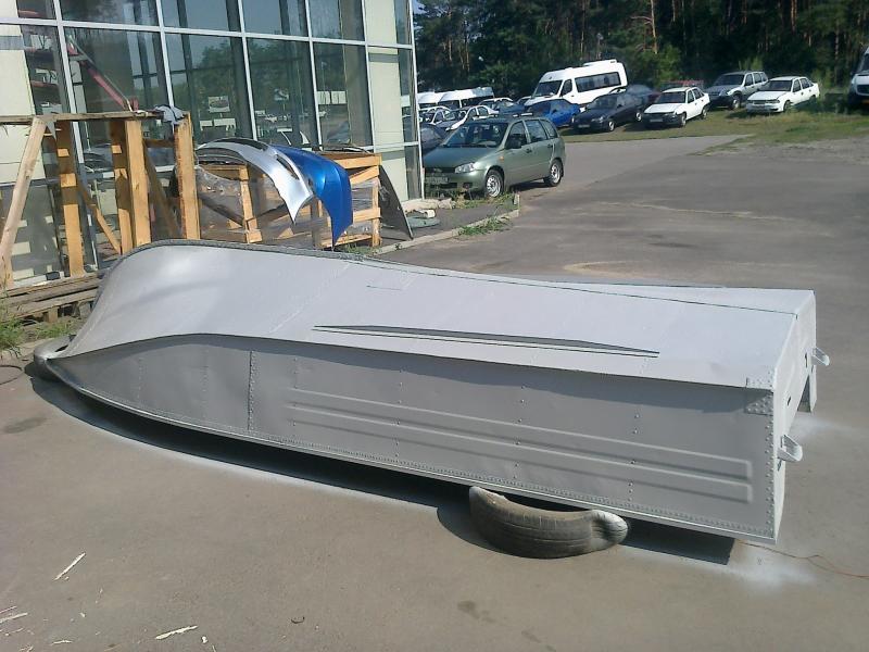

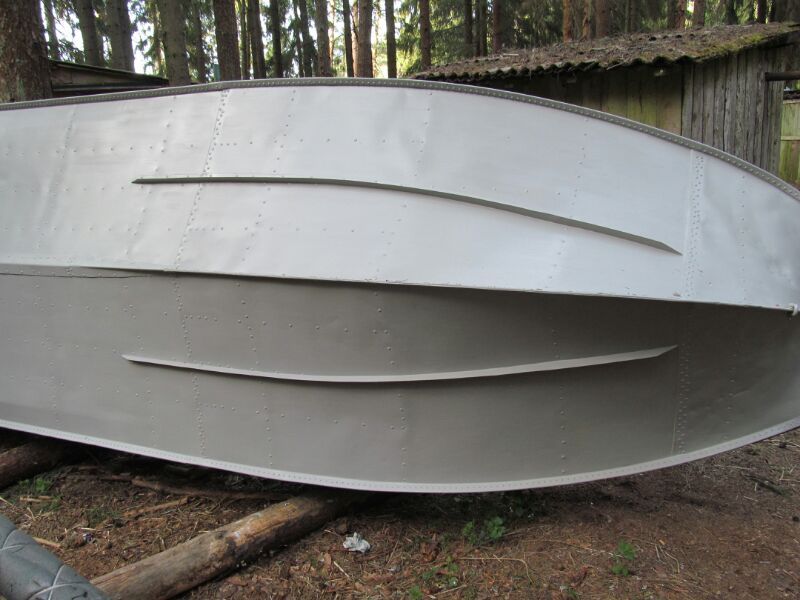

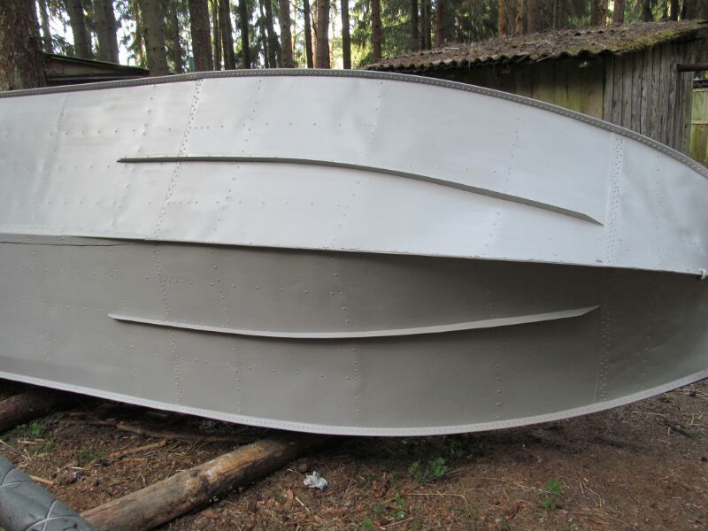

dimos сказал(а):
Немножко оживить темку :pardon:
Дмитрий,а зачем на носу уголки с такой продольной геометрией??Нос воронежа достаточно заглублён..А такие уголки дадут дополнительный прижим носа к воде,на мой взгляд воронеж в этом не нуждается..Его болезнь-"вихляющая попа",и там бы уголки были бы по нужней..На своём я ставил 14тый алюм.квадрат,6 шт от стыка листов в середине днища и взад до кормы,по 3 на сторону..Результат поведения кормы(если под дистанцией идешь)-чувствителен сразу.И что еще для воронежа немаловажно-усиливается ,достаточно хлипковатый,набор днища.Его жёсткость..
dimos
26.09.2013
верховья Волги
Воронеж
Yamaha F25DES

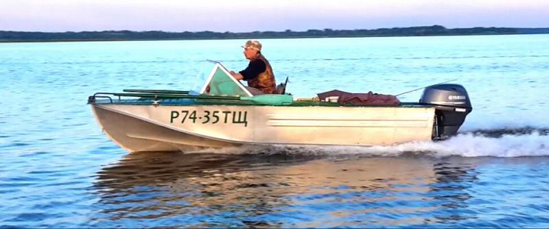

Делал по типу гидрошайб как на Прогресс, эти уголки наоборот поднимают нос и отсекают волну от скулы. Уменьшается смачиваямая поверхность. В результате добавил 3-4км.в одного и 2км.в два лица за рулем. Один минус -на волне стало намного жесче
вЯчЕславович
23.08.2013
5 636
899
Старая Русса
есть
есть
Странно,тут вижу-стоят на подъём носа.А на той фоте-закошены спереди как бы вниз-на прижим..Ракурс съемки не тот?.?Если так то- пардон-нормально...Скорость чем меряещь?Ичто за мотор?
dimos
26.09.2013
верховья Волги
Воронеж
Yamaha F25DES
Мотор в подписи, скорость Гармин Дакота.

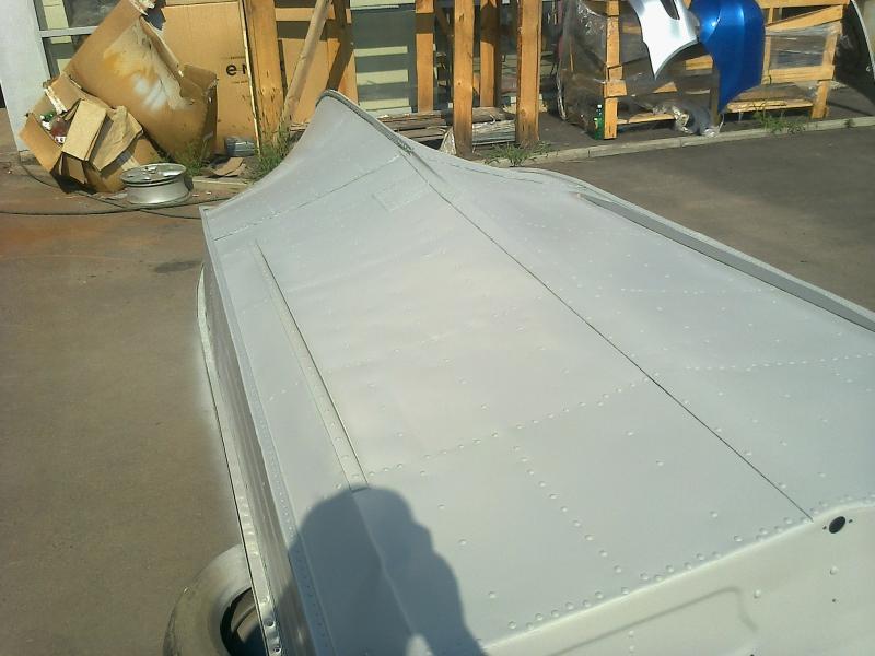

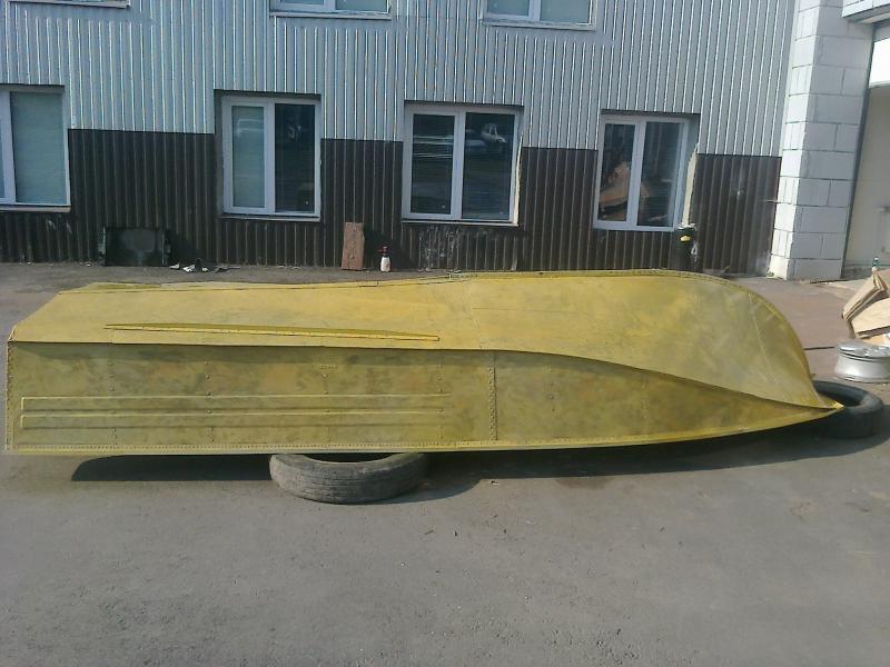

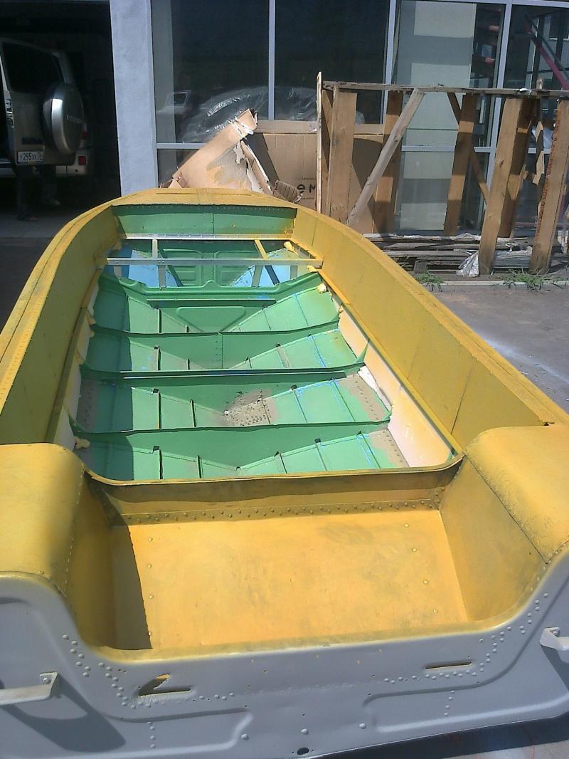

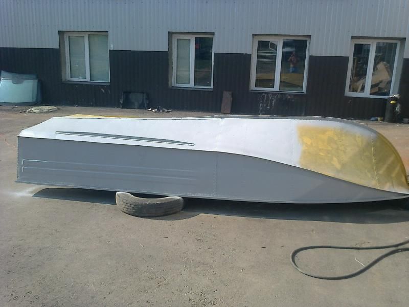

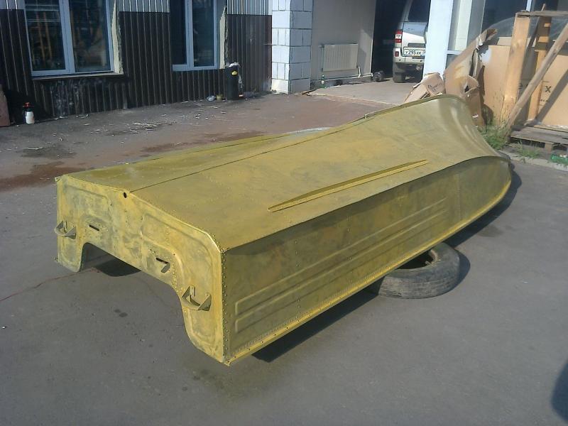

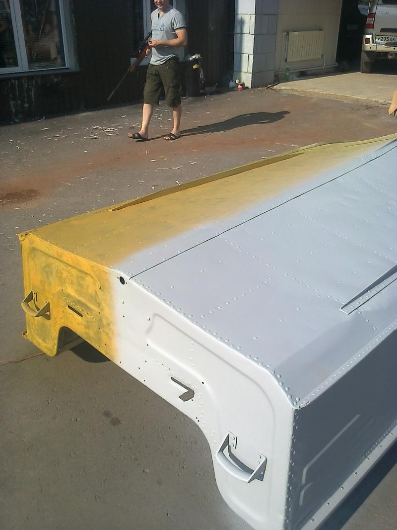

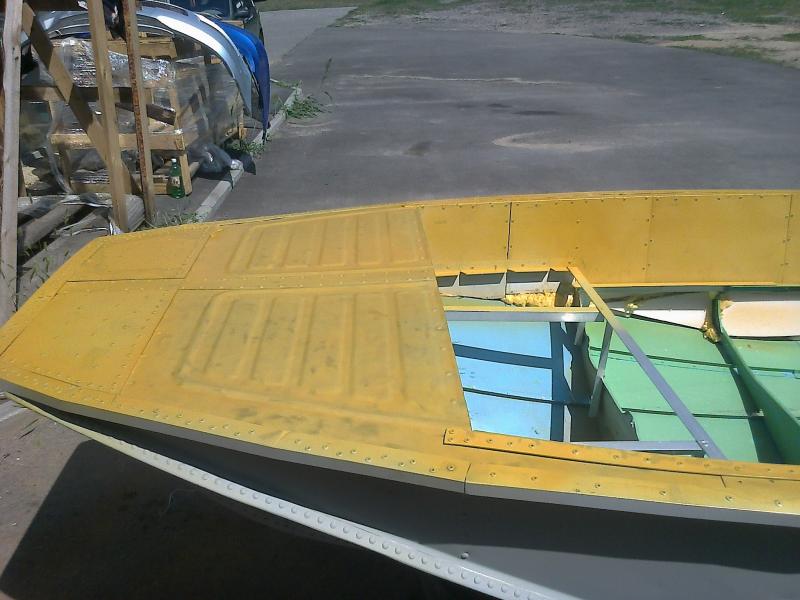

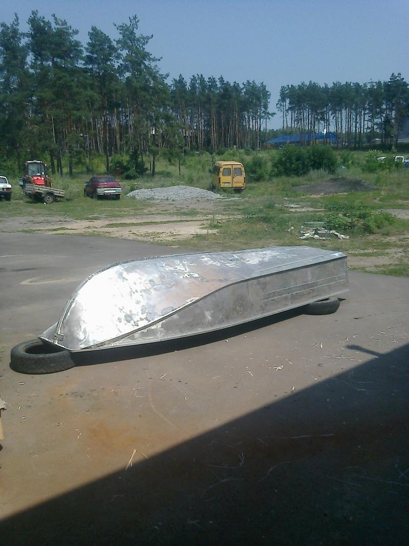

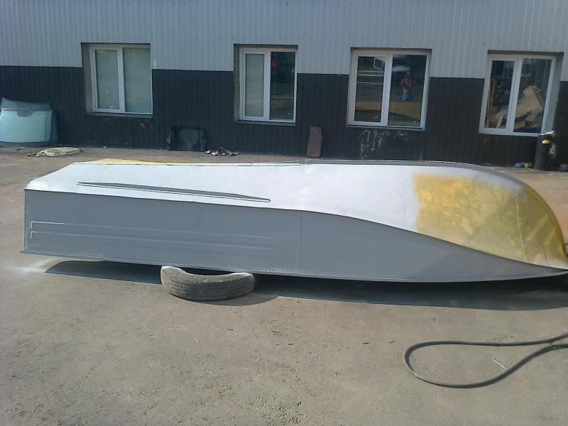

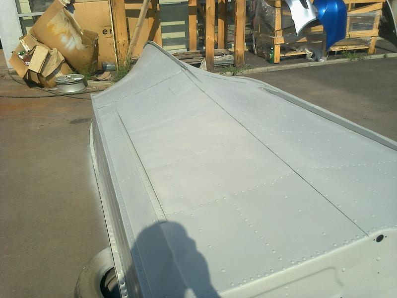

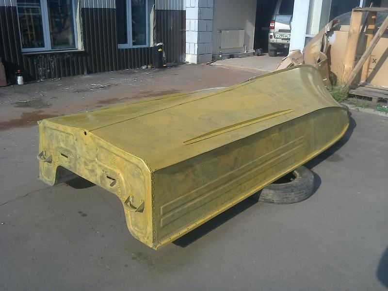

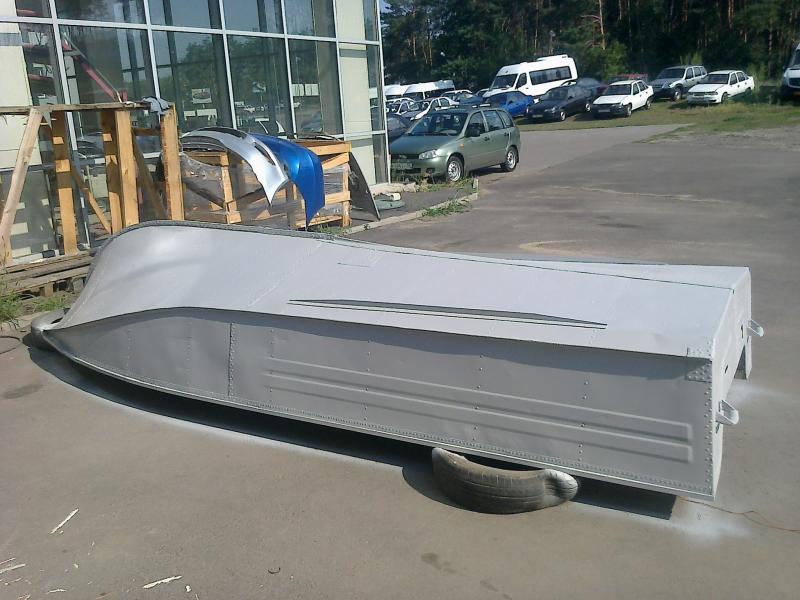

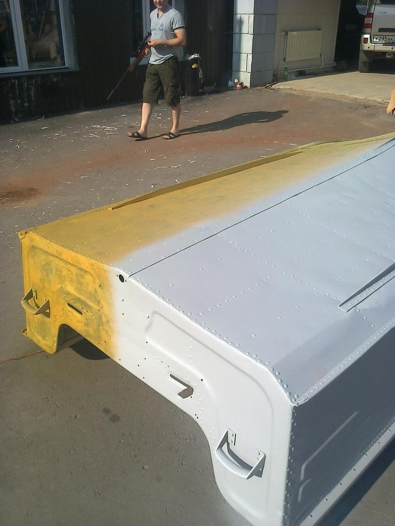

Начался процесс покраски.Грунт кислотный-2 слоя,грунт-наполнитель-2 слоя
9 330
740
:? Чел с расчехленым стволом вне сезона охоты ходит по территории???
У нас менты из ЛЛР за такое фото могут административку в 5 килорублей выписать :crazy:

Это пневматика

Я не очень разбираюсь в пневматике,но при мне он заряжал обычную пульку в виде волана.

Андрей, вы чем борта зашивали???
