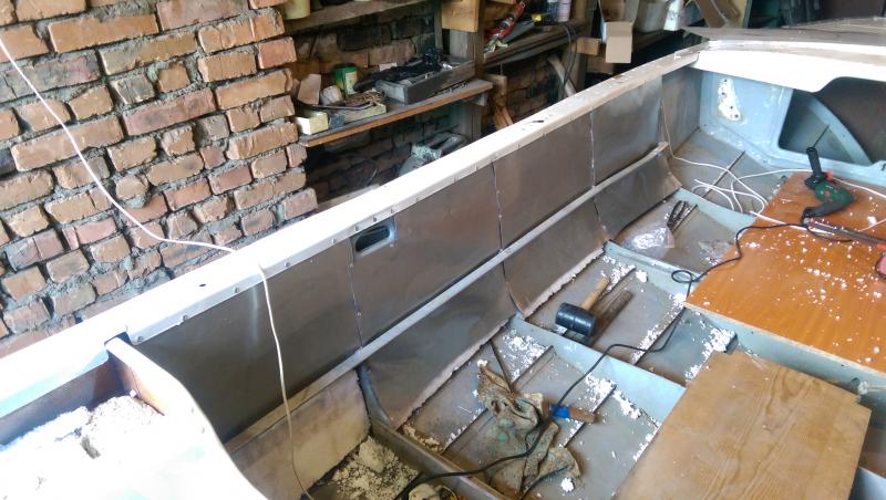

У меня знакомый работает в цеху переработки цветмета,я к нему периодически заскакиваю и порой можно там отыскать просто потрясающие вещи.В этот раз взял лист дюраля на транец(1,5мх1,0м) и эти пластины из алюминия 2мм толщиной от какой-то орг техники.Они все одинаковые по размеру( что очень удобно).На всех наклейки USA с флагом(привет Бараку :hahaha: )

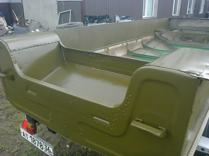

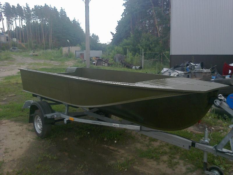

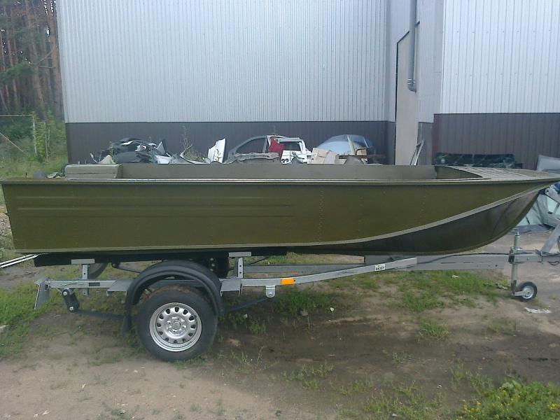

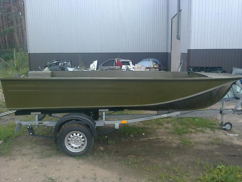

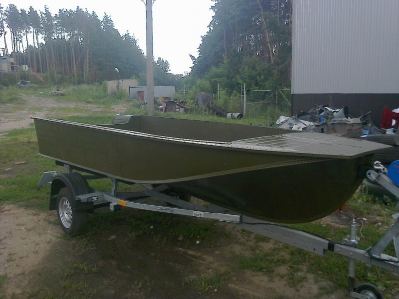

Покрасили
9 232
614
Berkut
13.06.2012
1 249
Аха. И цвет похож на родной 4БО. :))

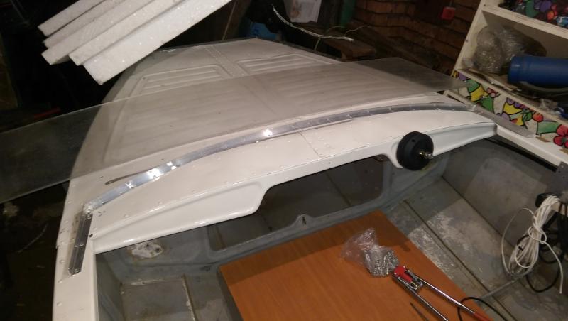

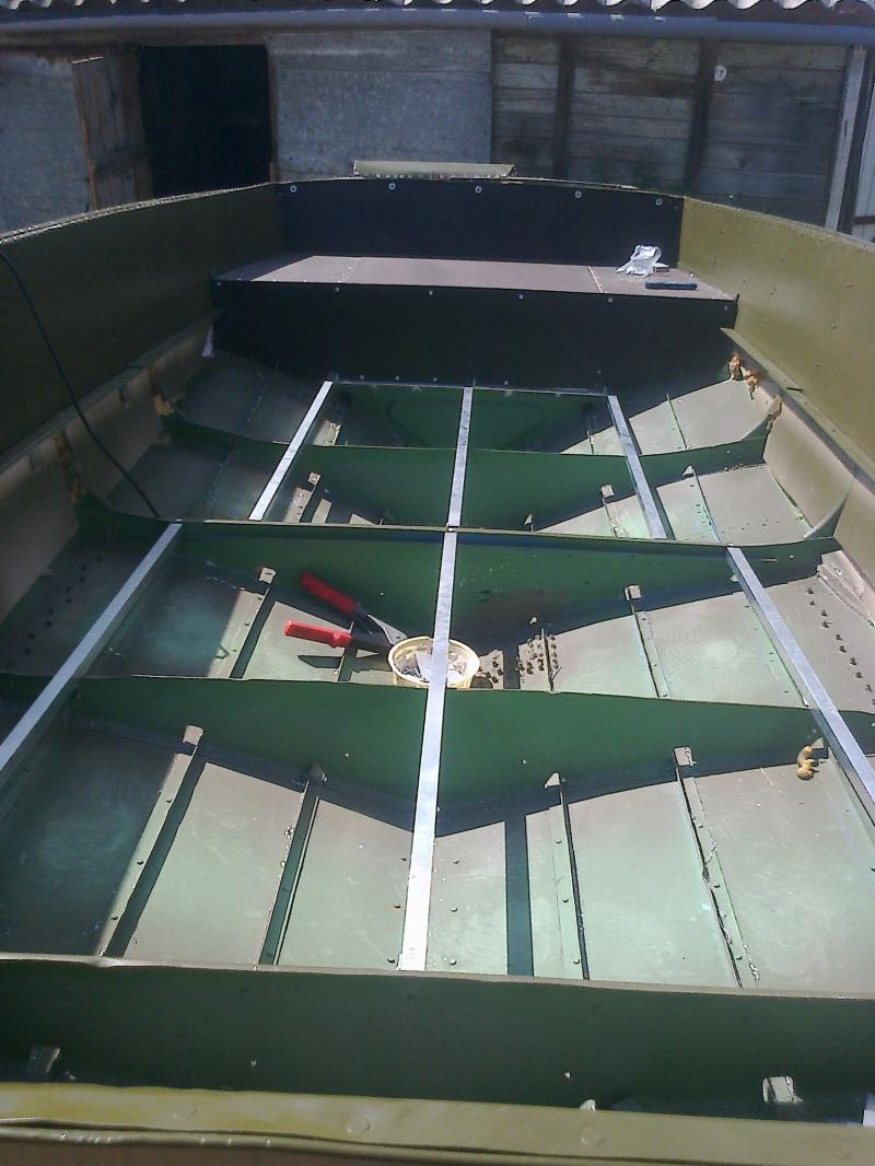

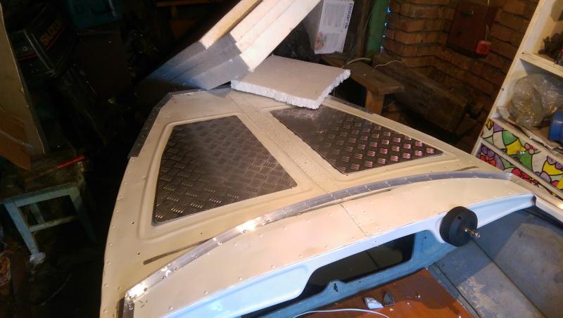

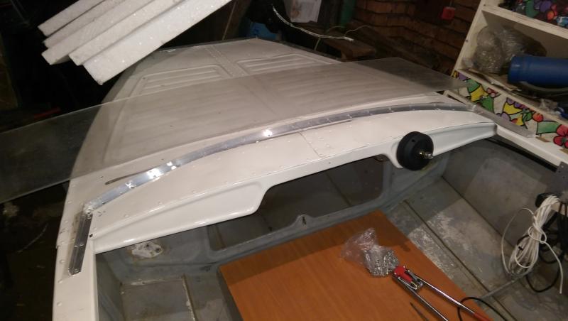

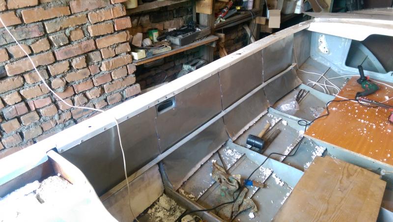

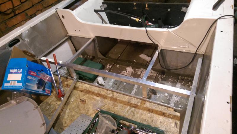

Продолжу пожалуй ...
dimos
26.09.2013
верховья Волги
Воронеж
Yamaha F25DES

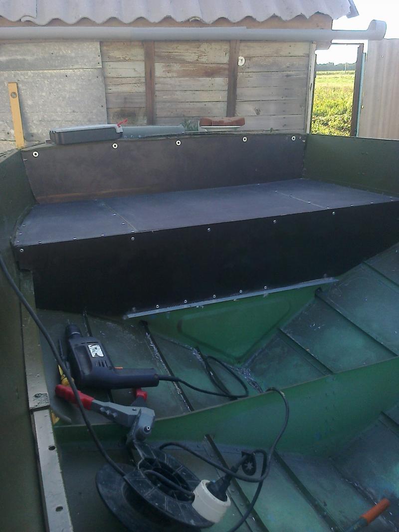

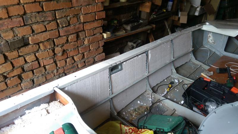

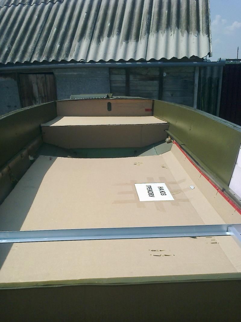

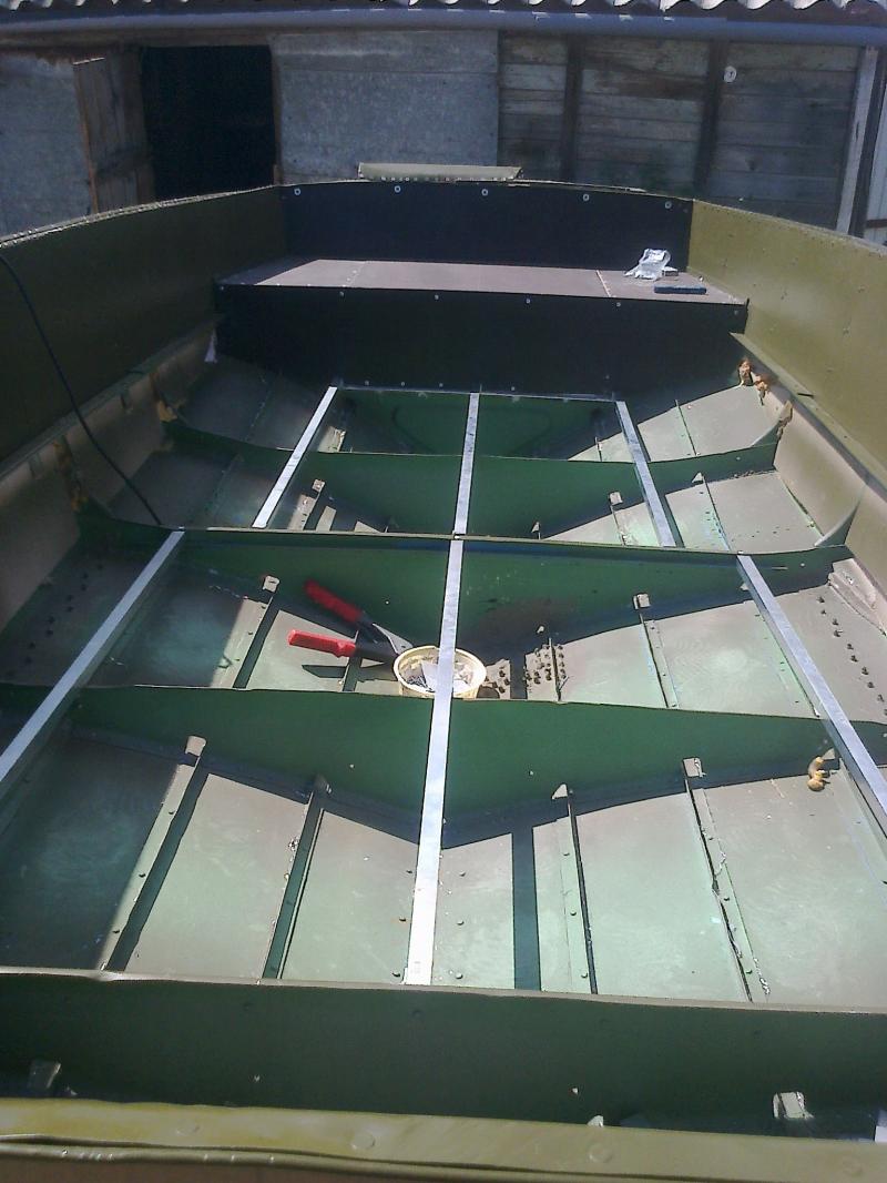

Чтоб палуба не играла поставь подпорки между 2-м шпангоутом и палубным бимсом.
outcry
18.06.2015
17
Улан-Удэ
Honda BF25 \ Suzuki DT15
Хочу попробовать туда уголок приклепать.

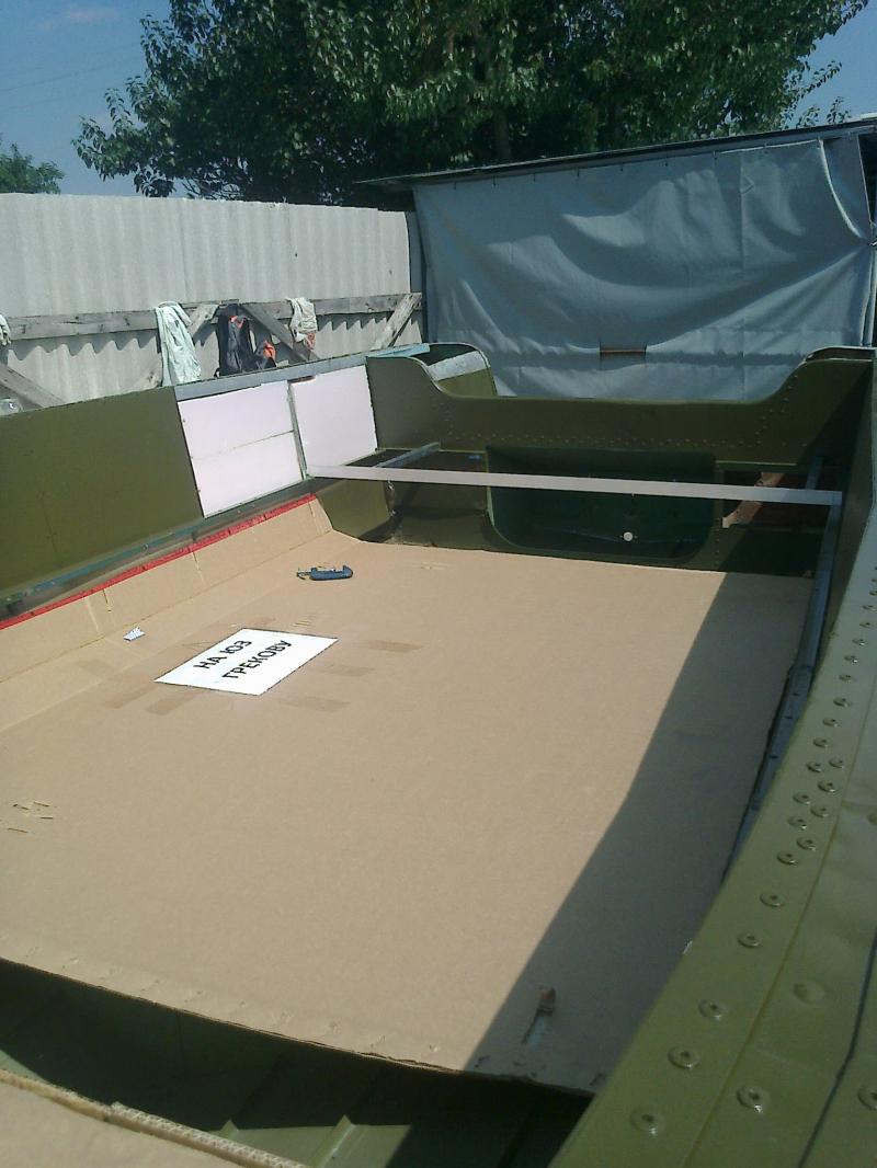

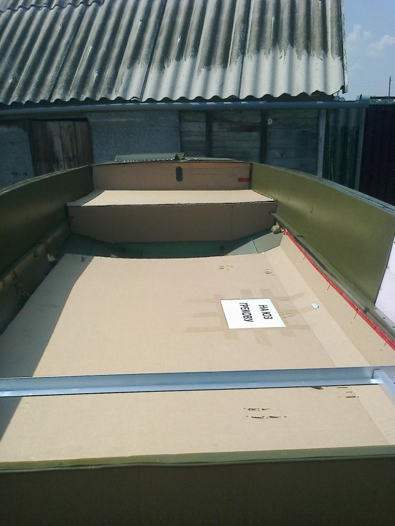

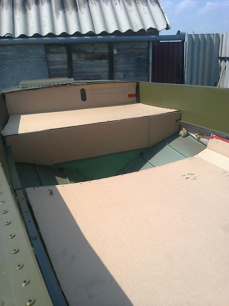

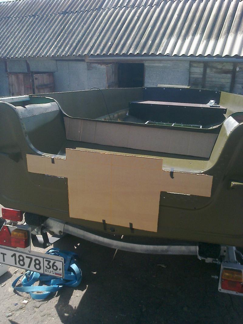

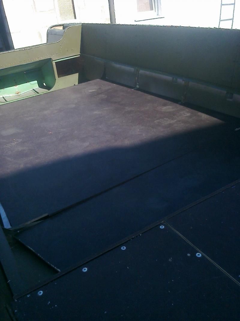

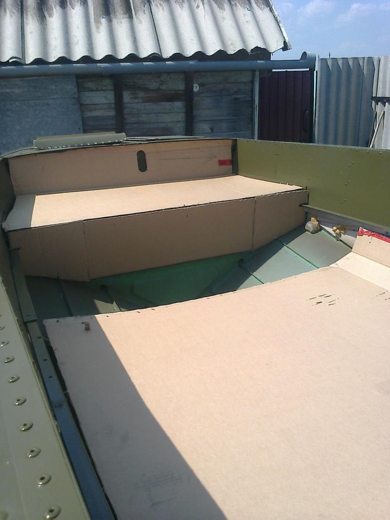

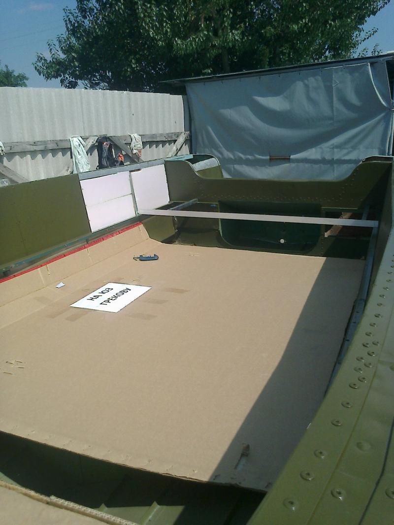

Купил фанеру,пока макет в картоне

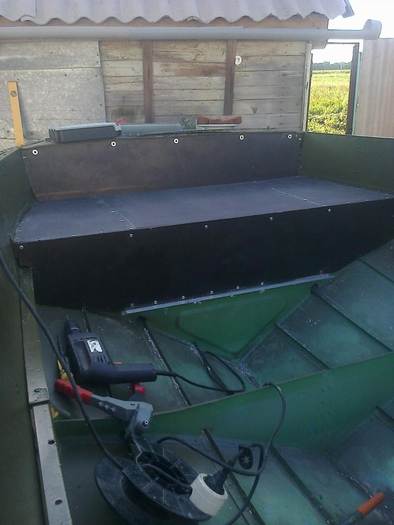

Носовой рундук готов

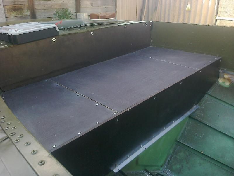

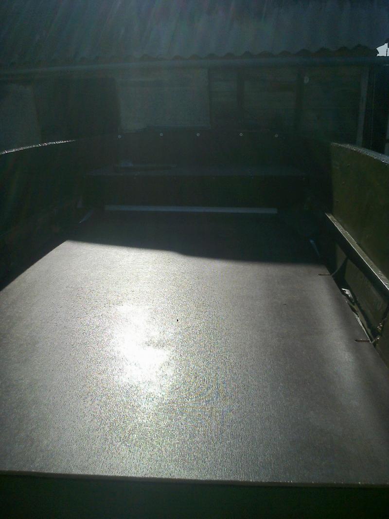

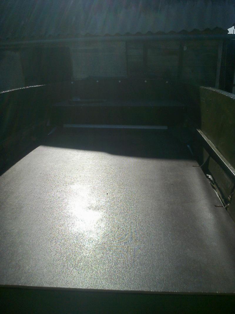

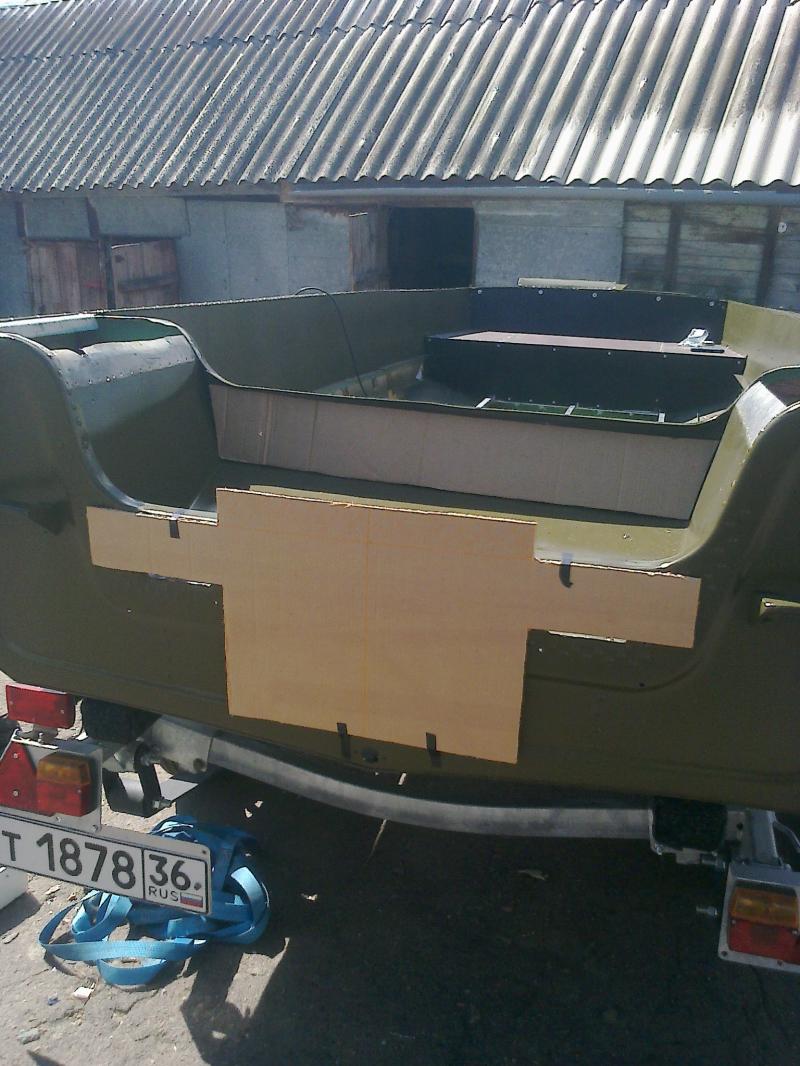

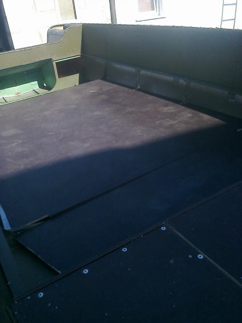

Настелил пол,сделал макет для транца.

И тишина,все на воде наверное...... :(
16 456
1 196

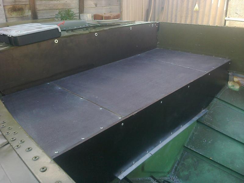

Я бы спинку заднего дивана сделал выше сантиметров на 10 .
Во первых спину резать не будет , во вторых глазу приятнее .ИМХО

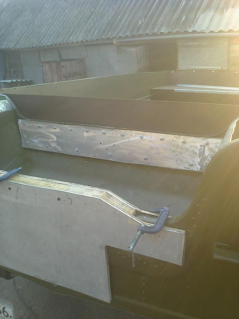

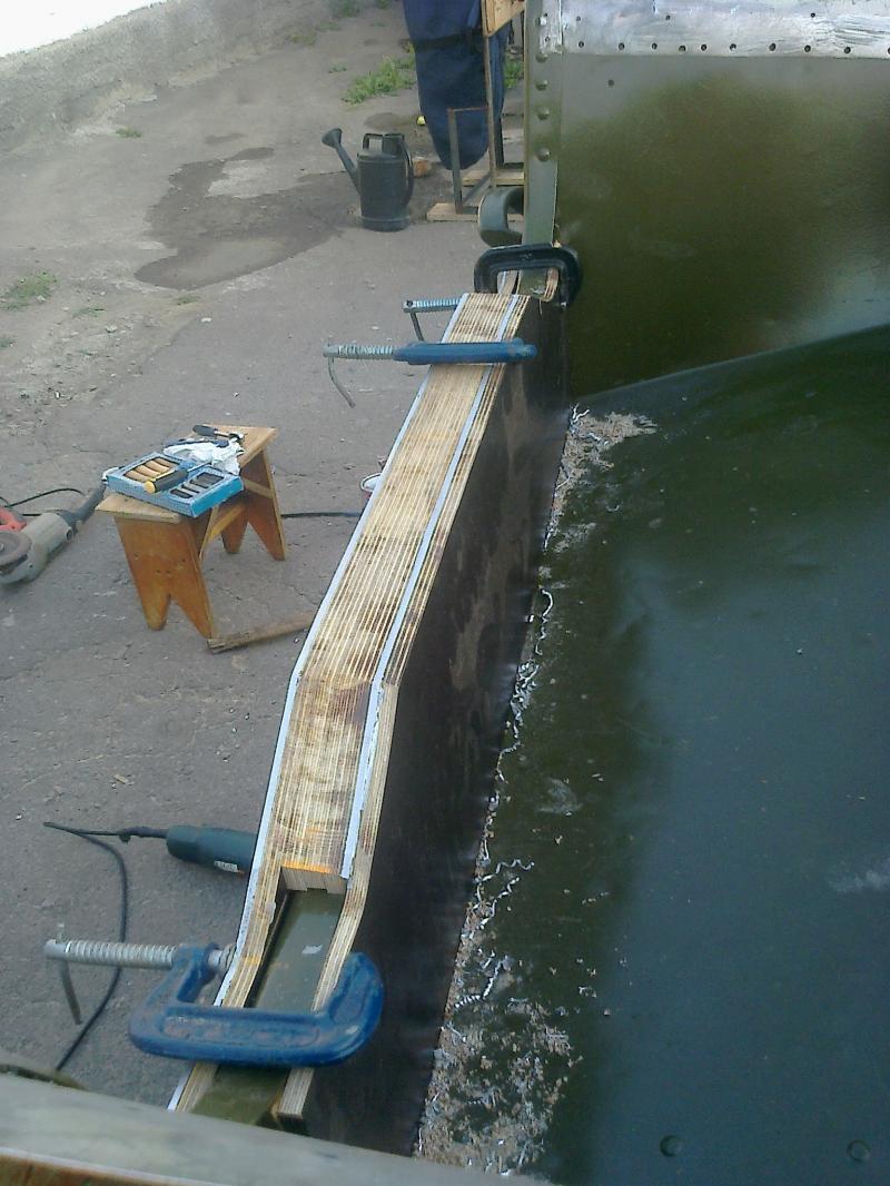

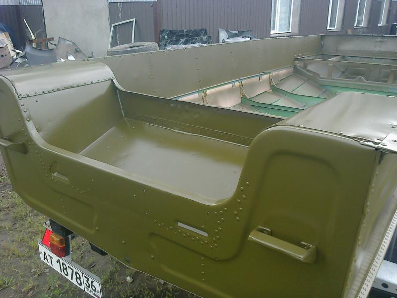

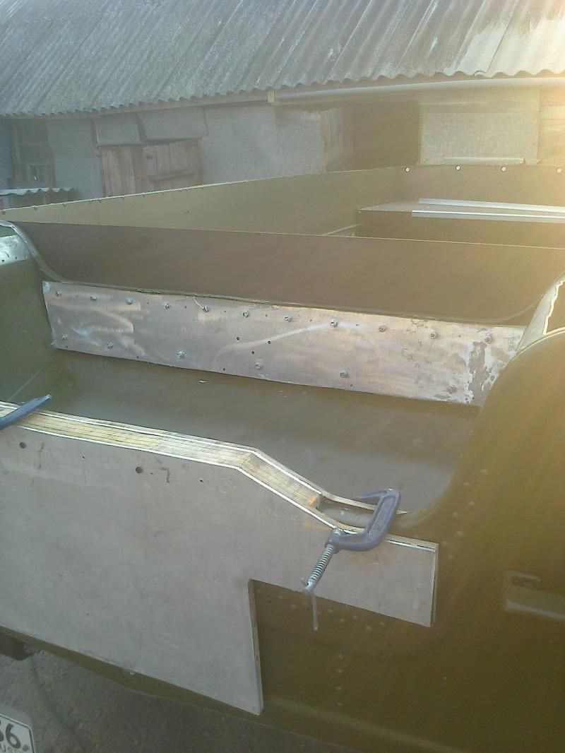

Начал делать транец.Вот такой получился полупирог
dimos
26.09.2013
верховья Волги
Воронеж
Yamaha F25DES

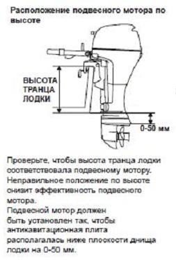

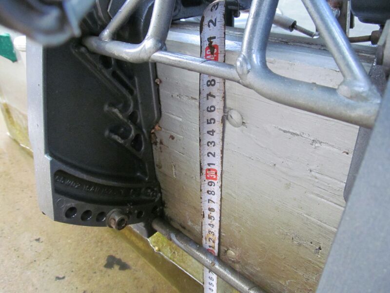

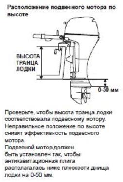

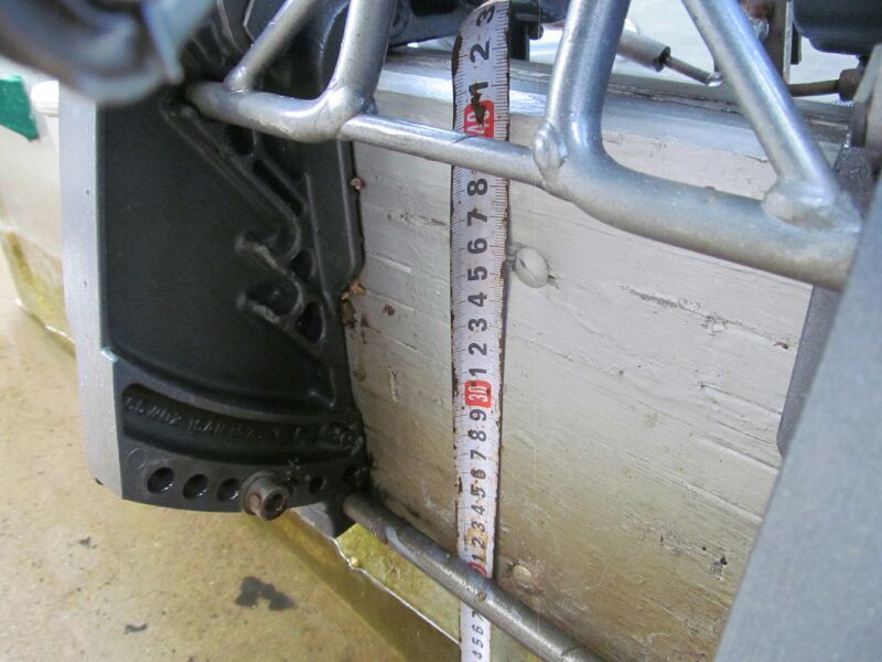

Транец не высоковат? Уменя 430мм. и на волне бывают прохваты, мотор на 1.5см. ниже киля, откидываеш на 3-ю дырку, почти постоянный подсос воздуха.

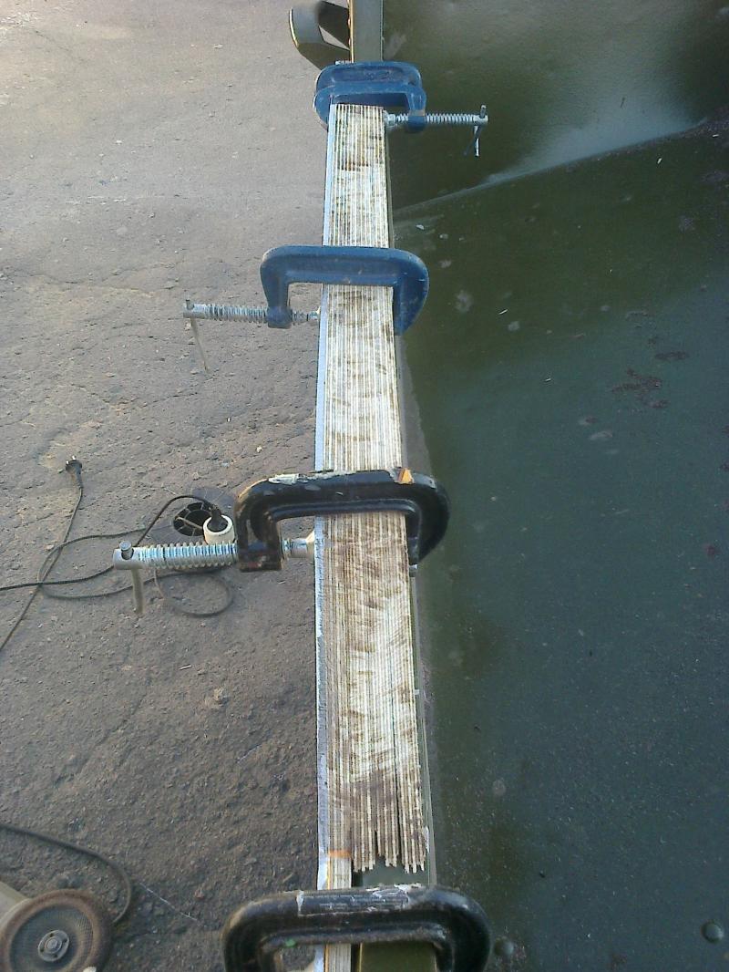

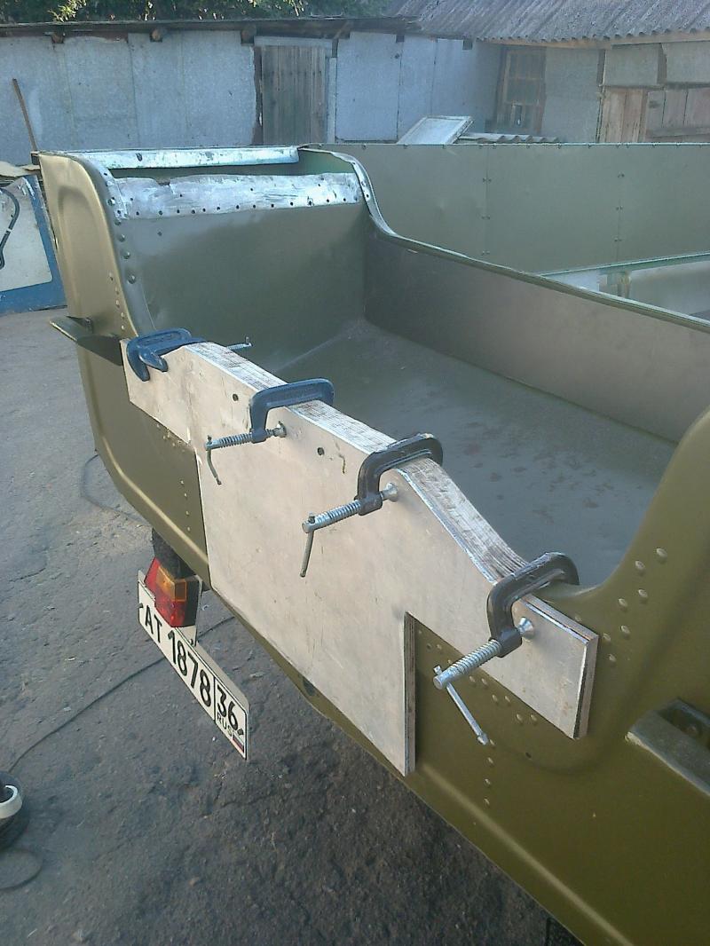

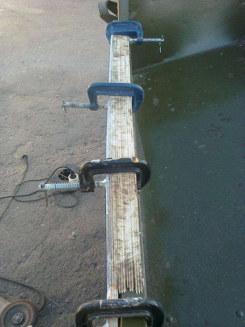

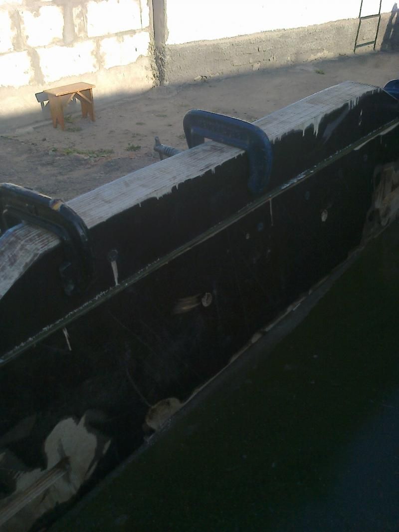

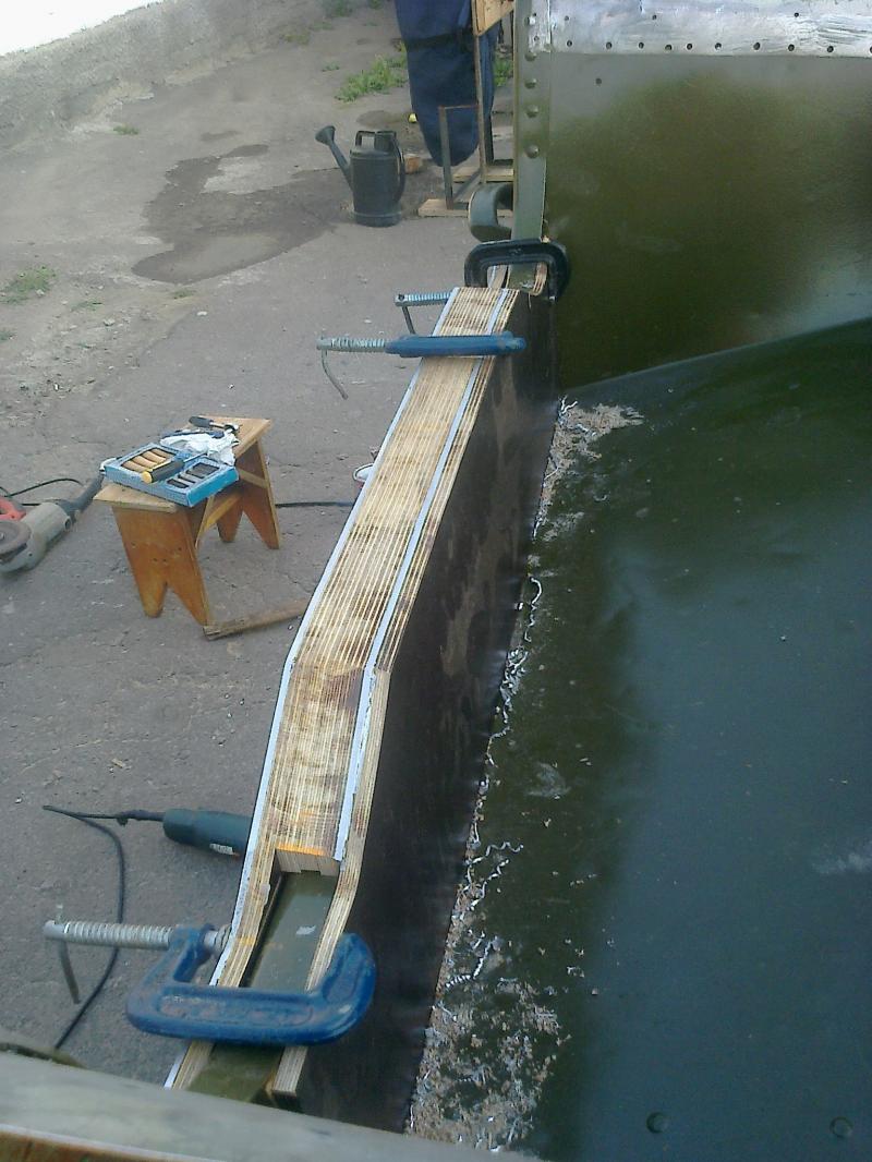

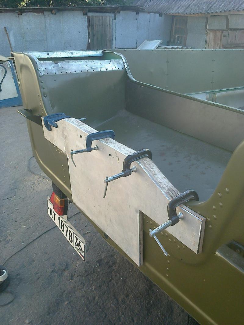

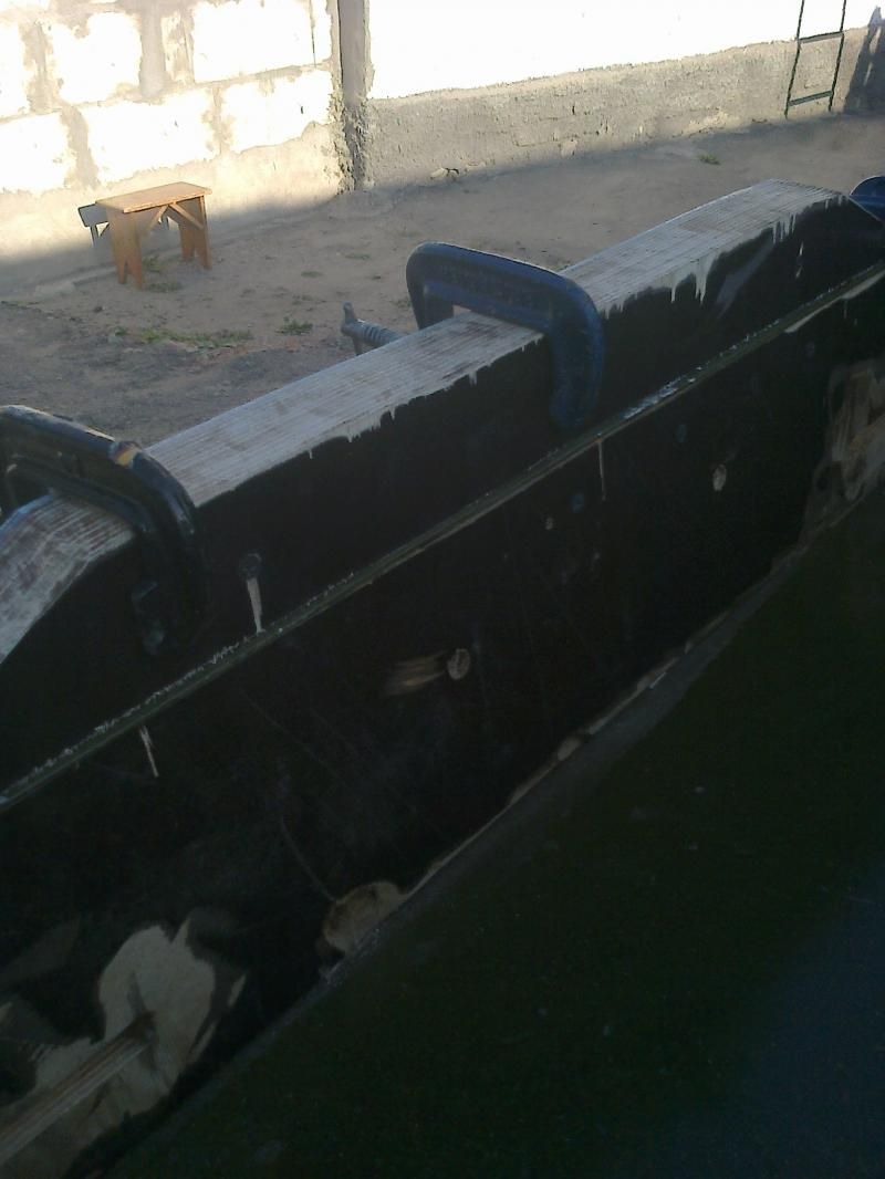

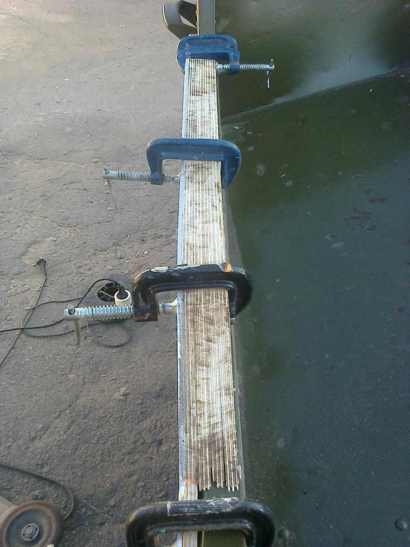

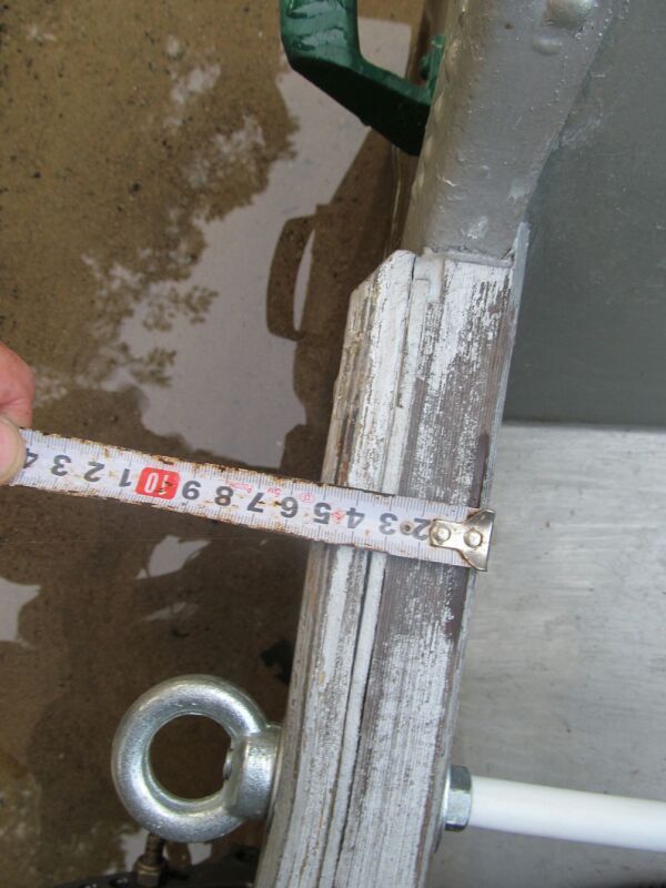

Доброго дня,нужен совет.Усиливаю и поднимаю транец на Воронеже.Сделал бутерброд из фанеры и дюраля.Толщина без клина получается 53мм.Терзают смутные сомнения,что с клином мотор не встанет .мотор Ямаха 25 BMHS.Если убирать фанеру,то с какой стороны это будет сделать правильнее????Заранее благодарен за ответы и советы!
CJohn
10.06.2012
34
11
Воронеж
Mercury 30
C таким толстым бутером не вкорячить мотор, не отрывая упорные чашки струбцин.
Я в 40-м (???) уголке выпиливал около 5мм . . .
Для своего румпельного Меркотохи М30 транец, в результате экспериментов, поднял на 20мм.
При +2 тела на передней банке, при перекладке, есть небольшой прохват,
но в одно своё лицо (~125кг) - :good:

С таким бутером,без клина мотор одевается на ура.Пробовал Сузуки 6 знакомого-без проблем.Ширина струбцин -70мм.Вопрос был как быть с клином.....Его толщина-20мм.В сборе получается-73 мм.Вот в чем вопрос.

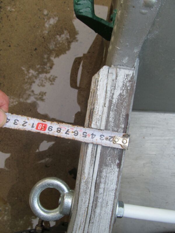

НапИсал, что высота транца 430 и сомнения пришли, сегодня померил 410мм.
Точно!
Вспомнил . . .
Уголок подпиливал, в плоскость с транцевой доской, дабы при сдёргивании мотора не цепляться за "порожек" уголка чашками.
Потому как единожды выдрал оную, затем муздохался - развальцовывал стальным шариком крепление чашки на винте струбцины.
(намёк на то, где найти 3мм.)
PS А зачем клин то?
+30мм мне показалось многовато...
dimos
26.09.2013
верховья Волги
Воронеж
Yamaha F25DES
Делал под Сузу DF-20, потом на него повесил Ямаху не меря, получилось на самом пределе.
shalagin
05.08.2012
1 806
258
г.Сыктывкар
Ветерок-8м
На лодках высоту транца и бортa измеряют строго вертикально.
