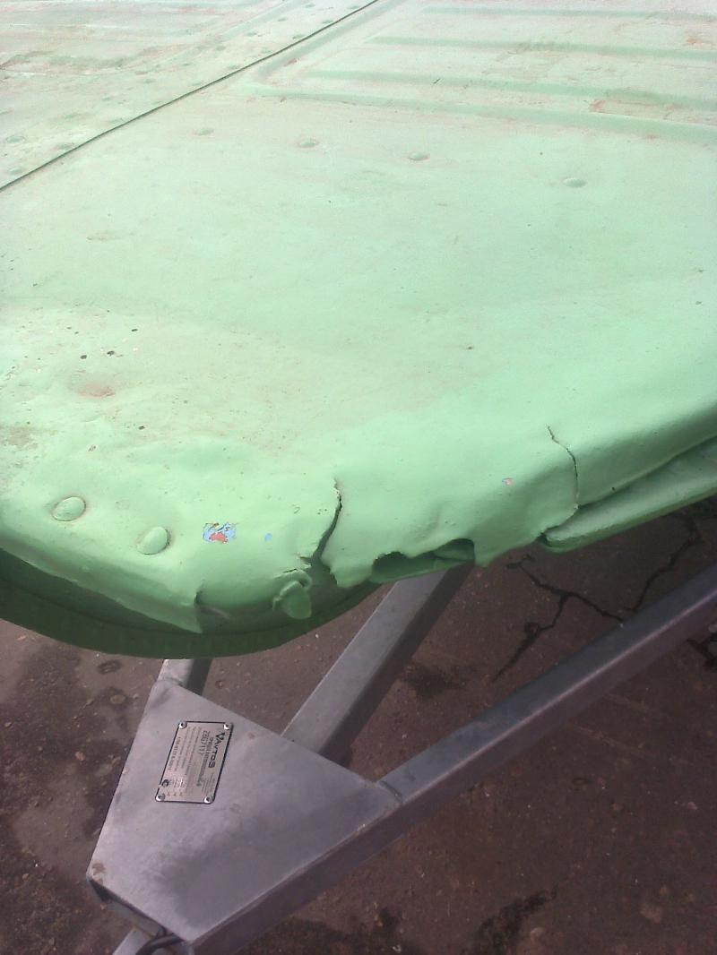

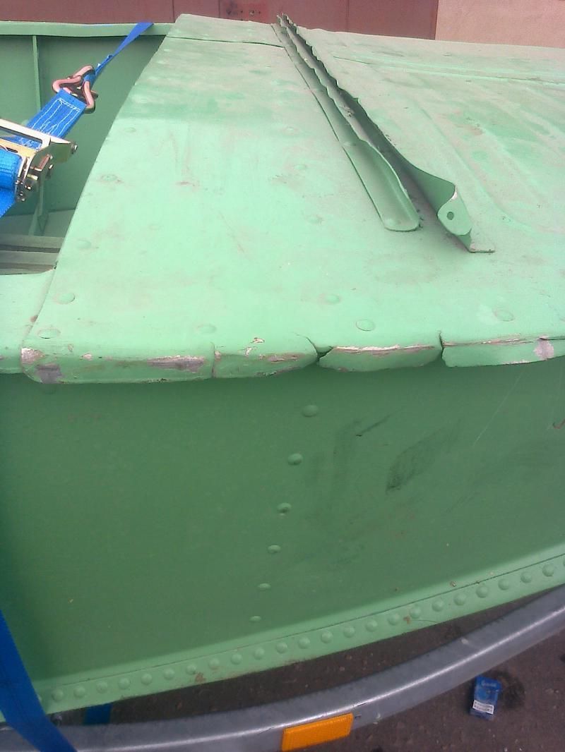

Давно мечтал о кастрюле,надоело качать и клеить ПВХ.Сбылось.Хочу услышать Ваши советы,есть несколько проблемных мест.Как править дюраль,как клепать,чем лучше,какие доработки сделать Заранее благодарен!!
Зима длинная,думаю что-нибудь сваяю,хотя опыта работы с дюралем нет совсем.Дорогу осилит идущий.Эксплуатировать буду с Ямахой 25 эндуро.Как-то так!

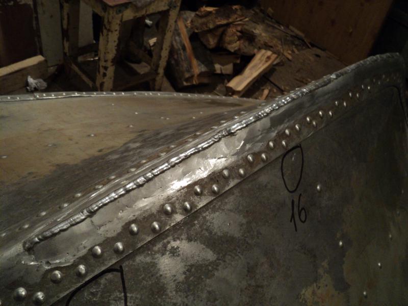

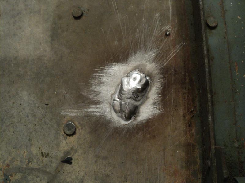

Да нормально она правится . Кувалдочкой , через деревянный брусок даже в труднодоступных местах , на холодную ( без нагрева ).
Например , на Оби я выправлял оба буля через технологические лючки ( дюралька у этих лодок одинаковая , надо полагать Д16АТ).
И варится она нормально , трещины на ваших фотках просят сварки( если есть такая возможность конечно )

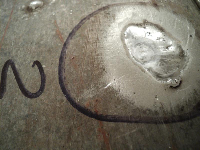

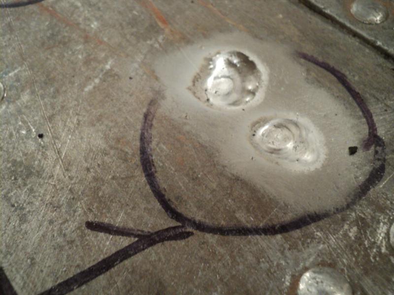

Я тоже был такого мнения . И был уверен , что всё равно швы лопнут , ни сразу , так потом .
Причина тому - много грязи и пор в шве , так как древняя дюралька по любому гнилая , в большей или меньшей степени , но гнилая . У меня не было выбора , на своей лодке я сделал более 50 швов ( или пришлось бы ставить 50 латок ).
Каждый шов проваривал по 2-3 раза , пока вся грязь не всплывёт .
Прикольно , но лодка отходила сезон по полной и в кокпите ни одной капли воды .
Могу сфотать все места сварки сейчас , ни один шов не лопнул .
Как будет в следущий сезон посмотрим , но причин для беспокойства нет , лодка в волю попрыгала по волнам , уже бы , что нибудь да оторвалось , мне кажется . .

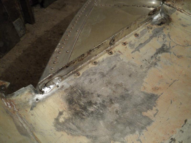

Засверлить концы трещин. Обшить палубу рифлёнкой. По планширю (с носа до транца) поставить уголок с полкой примерно 25-30 мм....Проверить килевую накладку на истирание, а то добрые люди не жалели краски что-бы скрыть её износ.

Теперь по делу,несколько вопросов,при установке уголка на планширь,нужно-ли высверливать старые заклепки,или просто сверху приклепать?Какими по диаметру заклепками клепать?Какой купить заклепочник?Порыл нет-мнения очень разные.
Адмирал,чем варили дюраль??

Аргоном , присадка 4043.

Чем варить да клеить, а не проще ли перестелить новый лист на баке. На Воронеже это не трудно.

Тоже об этом задумывался,если буду делать двухконсольку,наверное так и поступлю!

Если палубу, то ИМХО вытяжными нерж. Ф4,8мм. ;)

Дим,заклепки 4,8 сталь-нержа?Я правильно понял?
