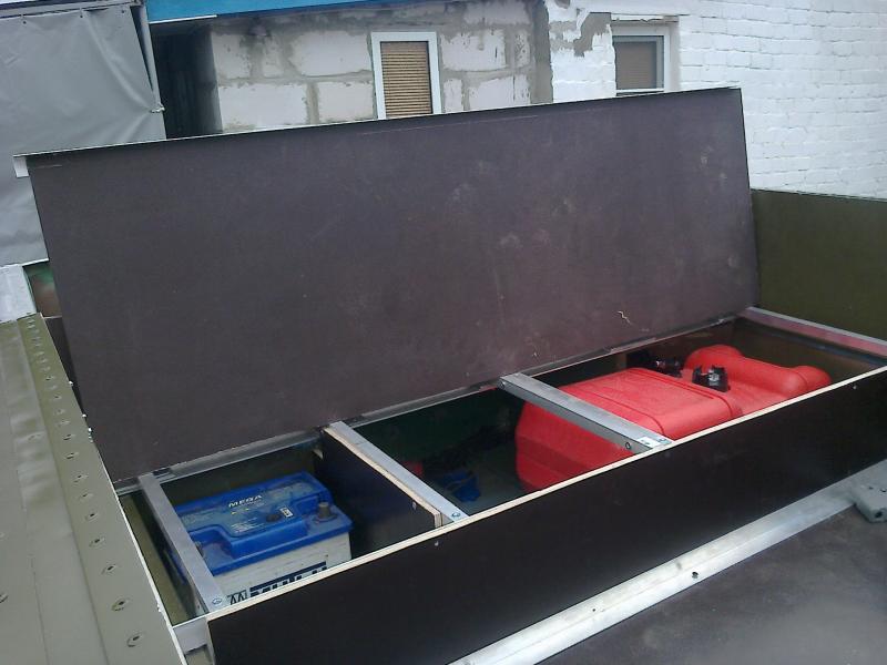

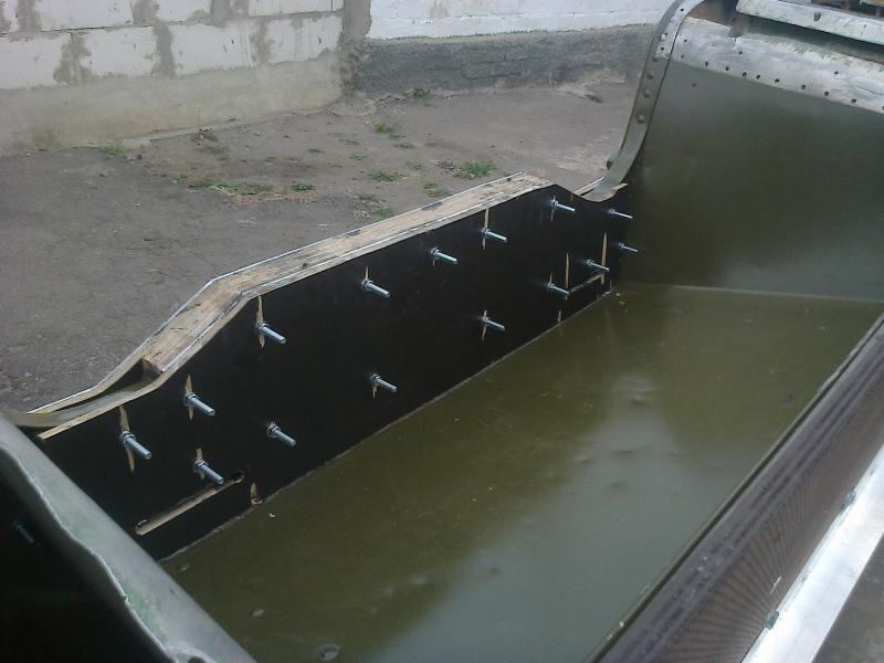

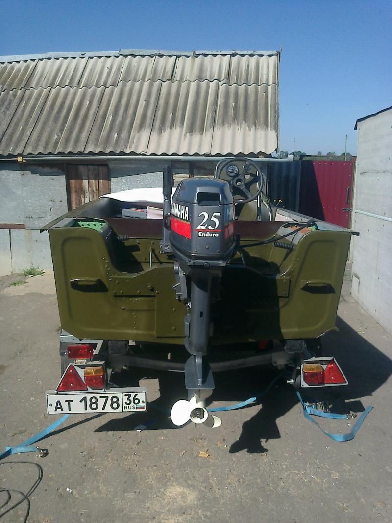

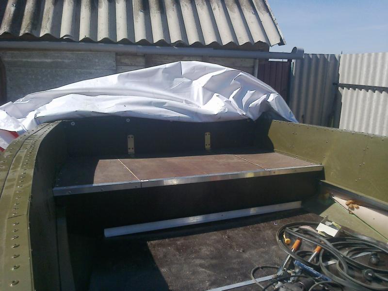

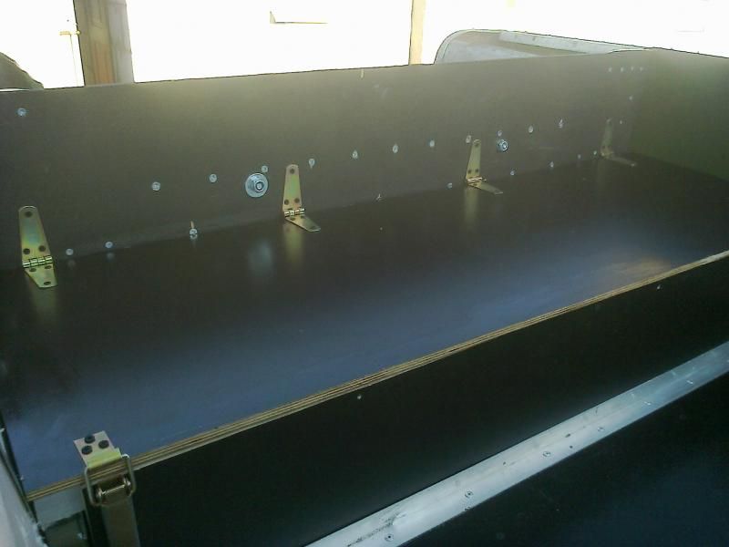

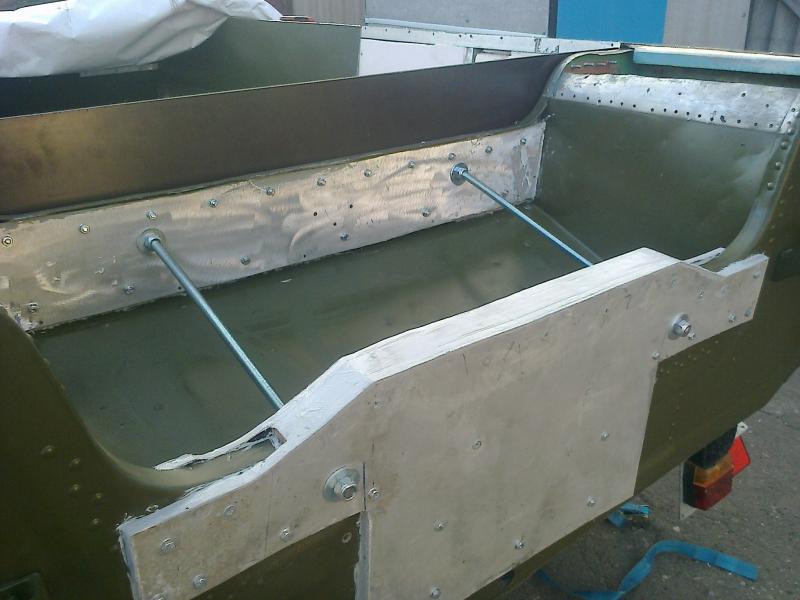

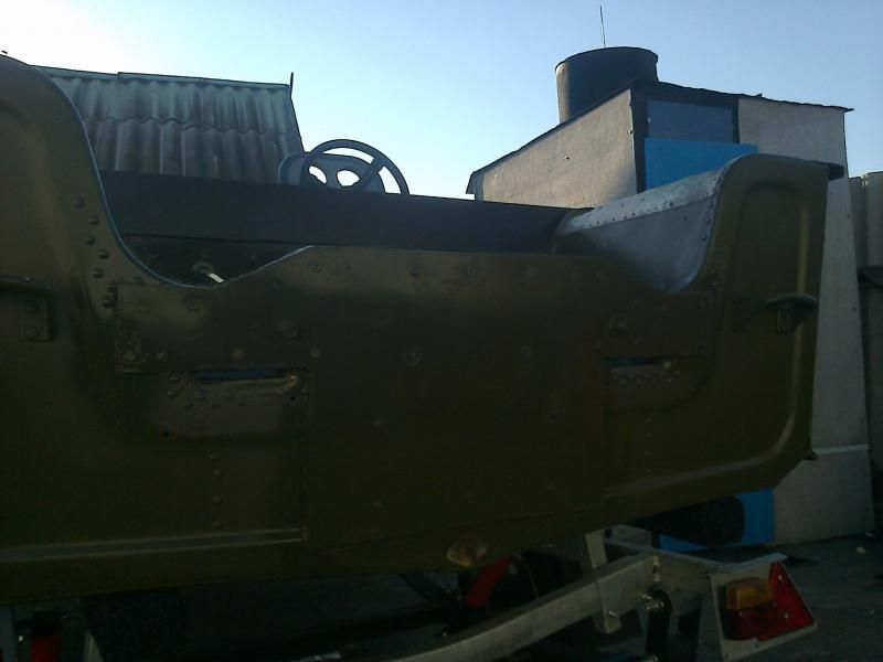

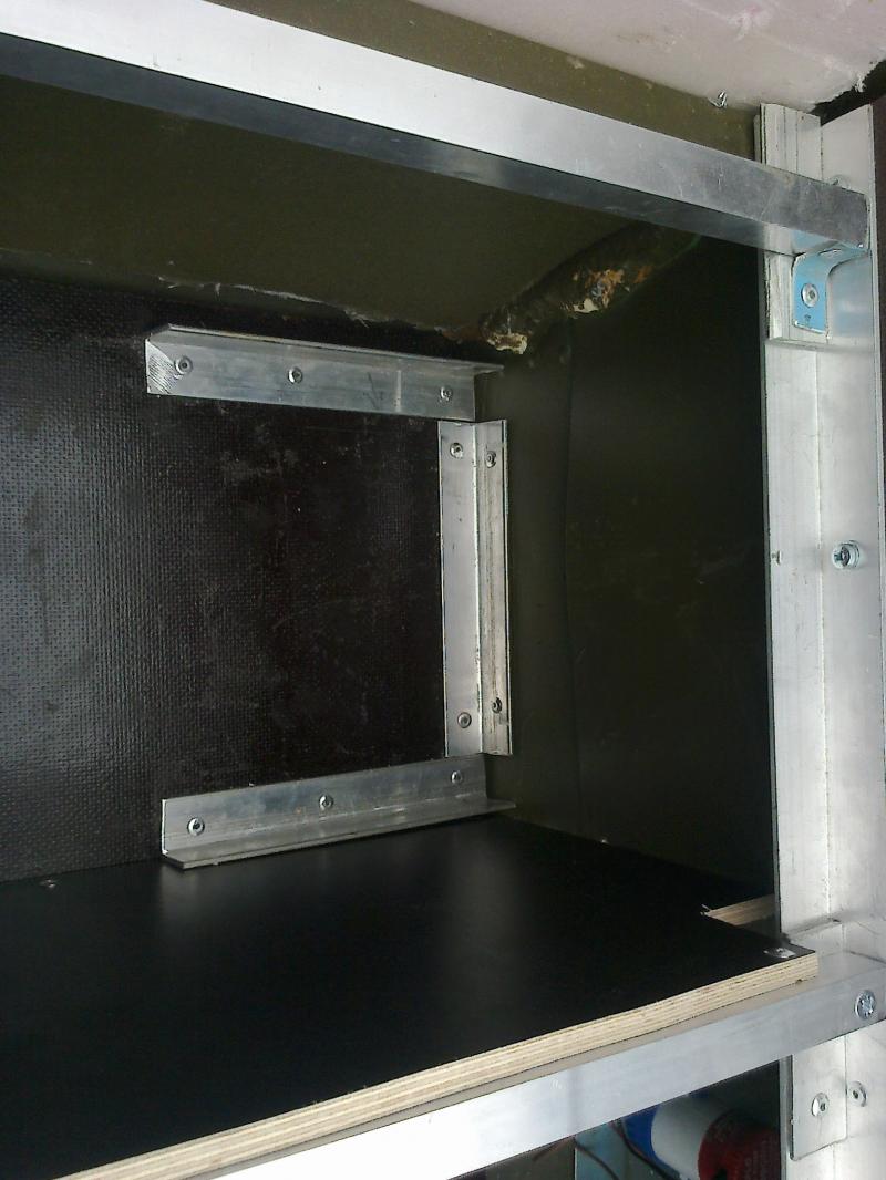

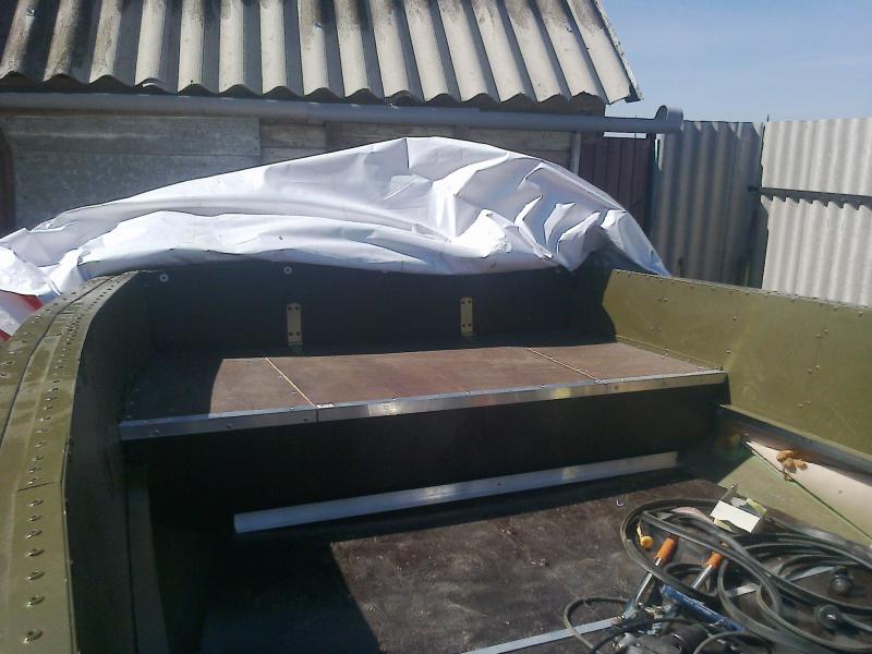

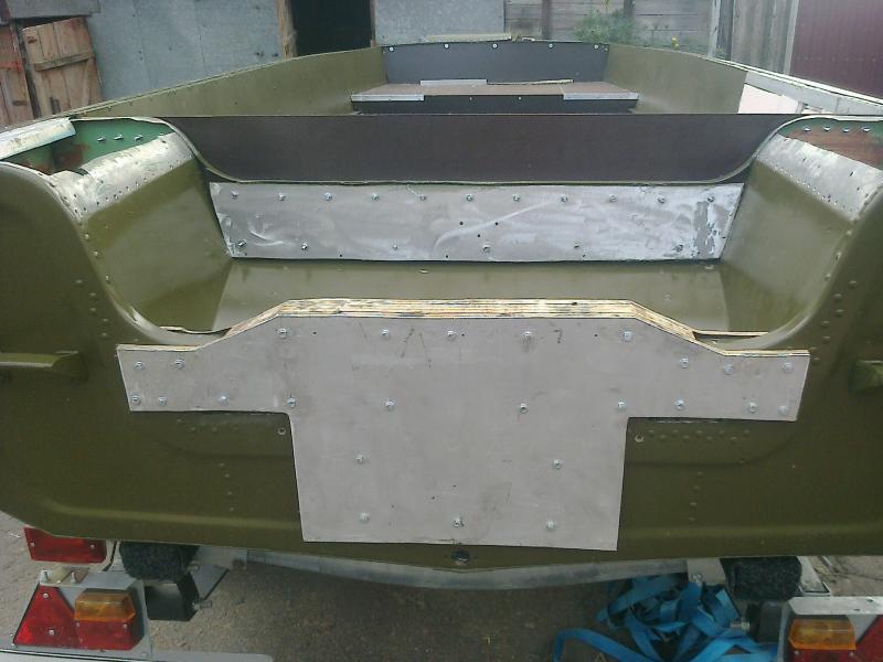

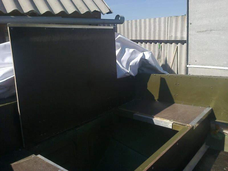

Андрей, чет мне кажется снаружи и изнутри фанера - лишняя. В смысле изнутри ИМХО достаточно того листа люминя, что виден под фанерой, а снаружи вместо листа фанеры сделать клин и накрыть люминем. Будет и крепко и толщина напрягать не будет :yes:
9 328
739
О! Плят... опередил ))) пока пальцами в клаву тыкал - бац! Дима отписал :jokingly:
Ну сорри :pardon:
dimos
26.09.2013
верховья Волги
Воронеж
Yamaha F25DES

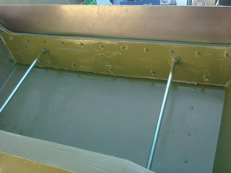

Клин там лишний, мотор и так на 2-ой, 3-ей дырке, а этой лодке, чтоб ехала надо нос в воздух задирать. Под мотор ТС вполне хватит двух фанерок на транце и пары растяжек в переборку.У меня так, мотор в подписи.
CJohn
10.06.2012
34
11
Воронеж
Mercury 30

Извиняюсь, фото Не мое, транец сделан похоже под 40-ку.

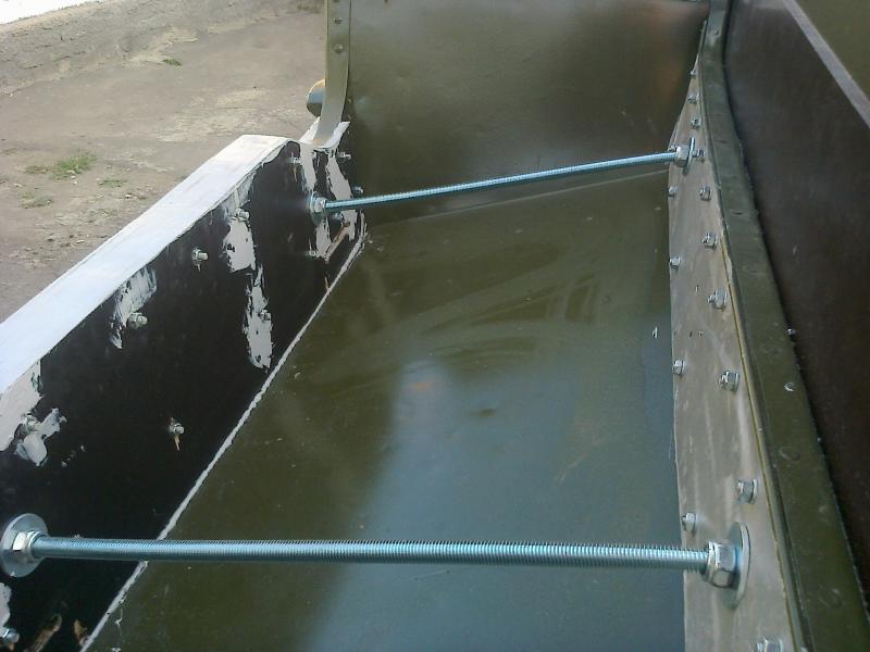

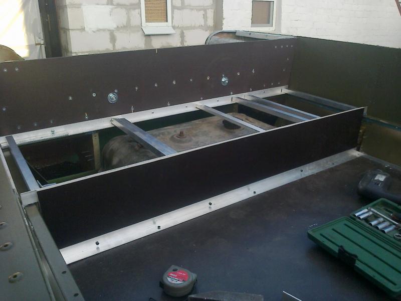

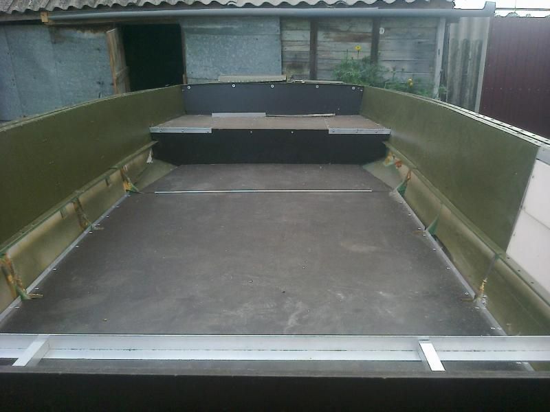

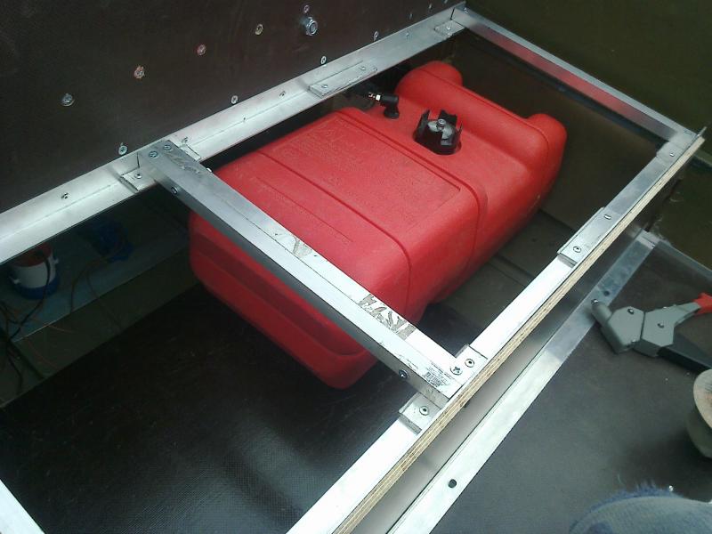

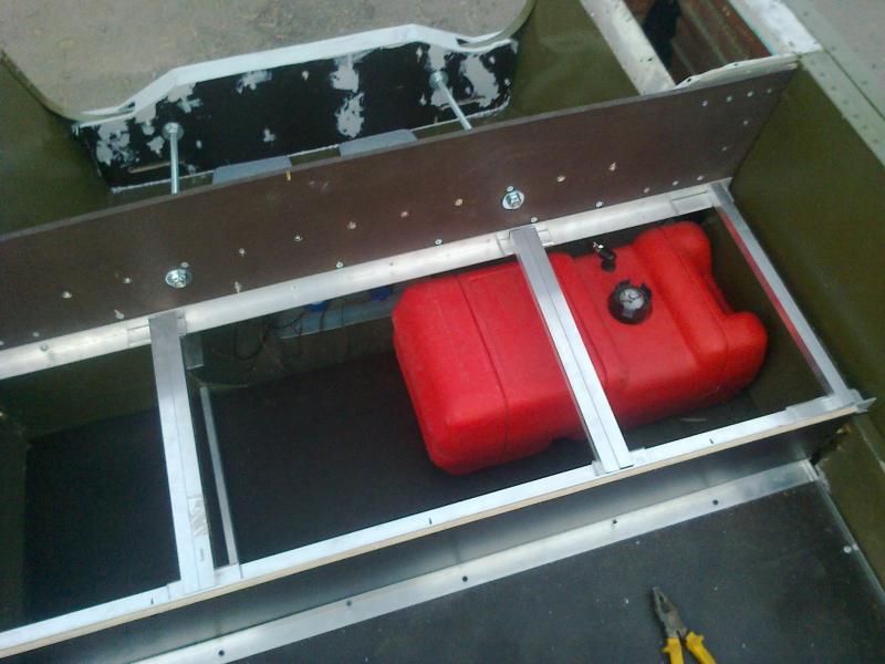

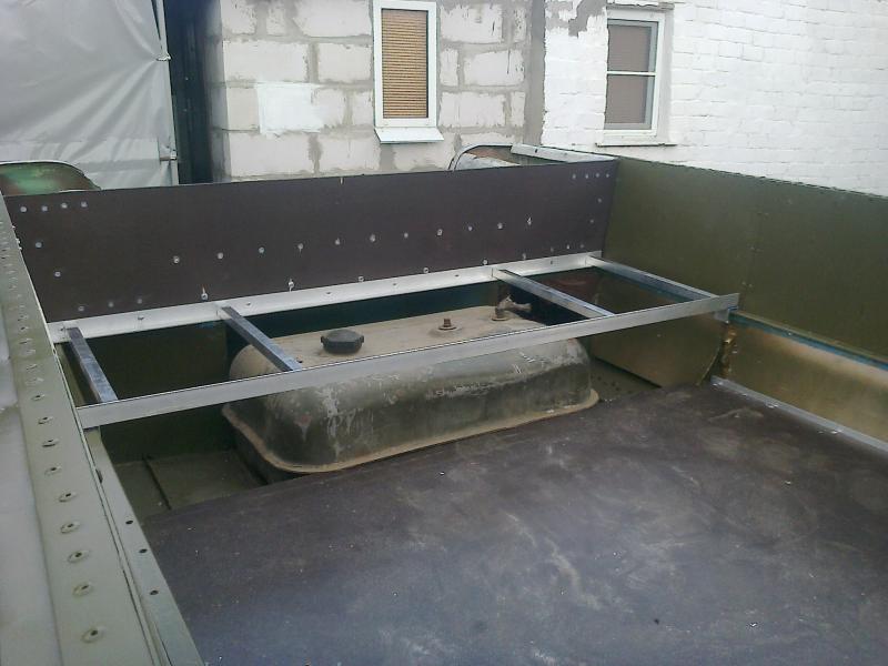

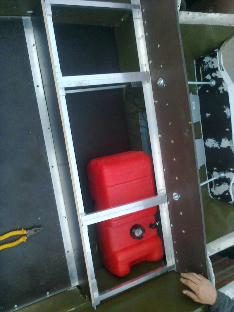

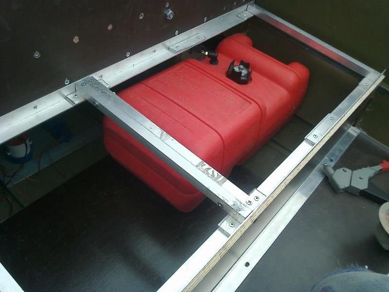

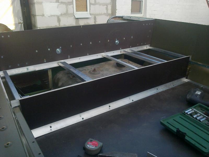

Почти закончил транец.Вчера попробовал вместо полиуретанового(не оказалось под рукой)Герметик полисульфидный(это который используют при производстве стеклопакетов.)ВЕЩЬ!!!!!Двухкомпанентный,время полимеризации зависит от пропорции смешиваемых материалов.После застывания-резина,адгезия сумашедшая,зубами не отдерешь.

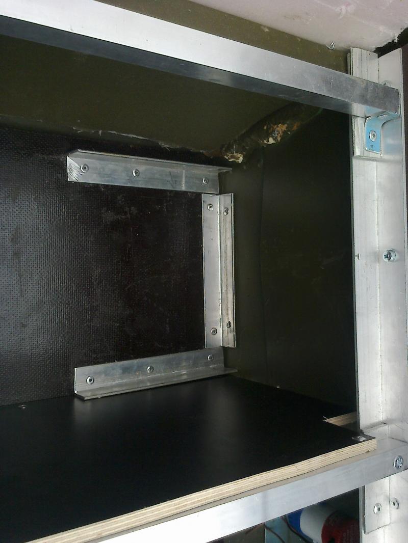

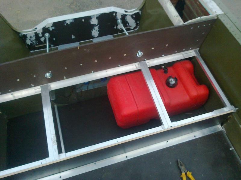

Примерил бак на 60л.Нужно ваять под него каркас.Задний рундук планирую на болтовом соединении.Рядом с баком ,в отдельном отсеке планирую разместить всю электрику и акум.Накрыл баннером ,дожди ,мать их...Да,пост управления будет с задней банки.
Бак серьёзный Андрюх :D
Нада?))) У меня есть такой. Тоже хотел на "Воронеж" ставить, но в последствии подвернулся газелевский с датчиком.
Неее Дим... спасибо конечно :snimau shlyapu: , но я против стационаров, тем более металлических(мелкой ржИ в них много от конденсата набирается :grabli ) - пластик 24л. - рУлит :D
dimos
26.09.2013
верховья Волги
Воронеж
Yamaha F25DES
С таким баком кобры на старте не будет?

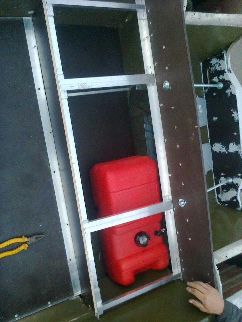

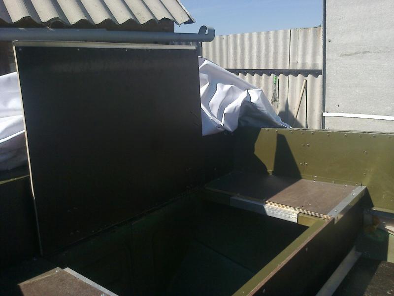

Закончил транец.Кормовой рундук.По совету Дмитрия,сегодня попробую поставить 2 пластиковых бака по 24 л

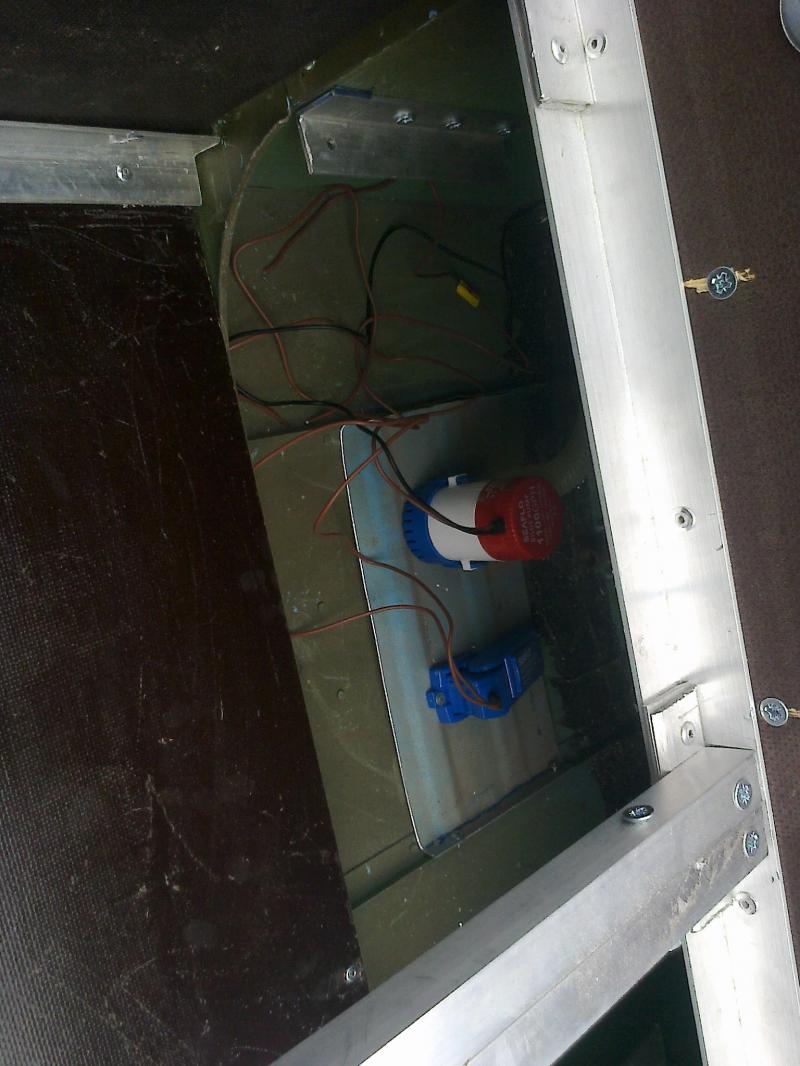

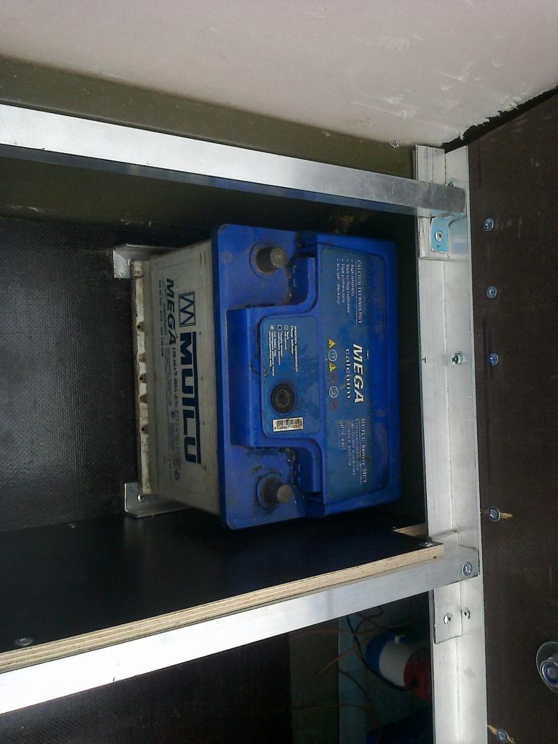

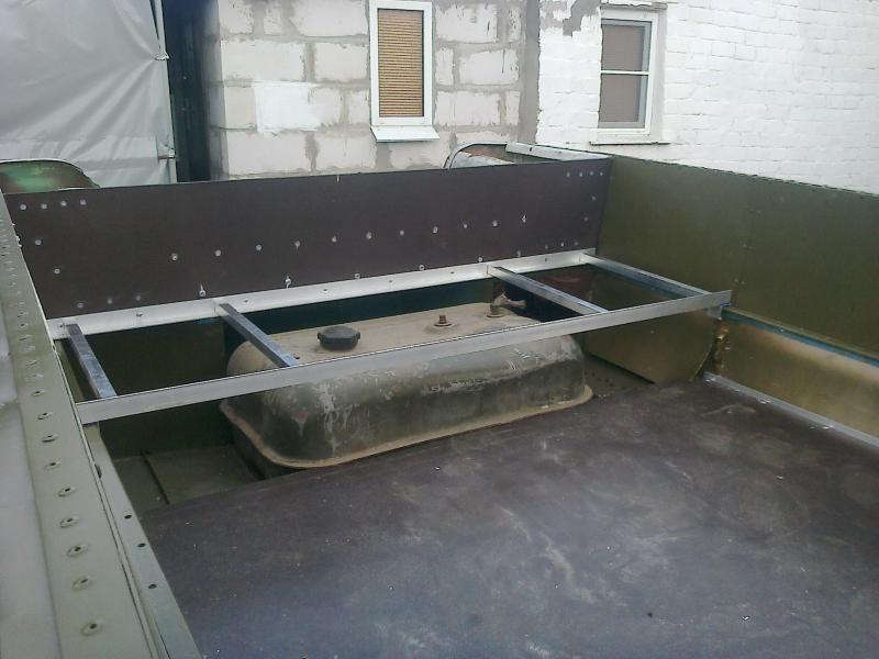

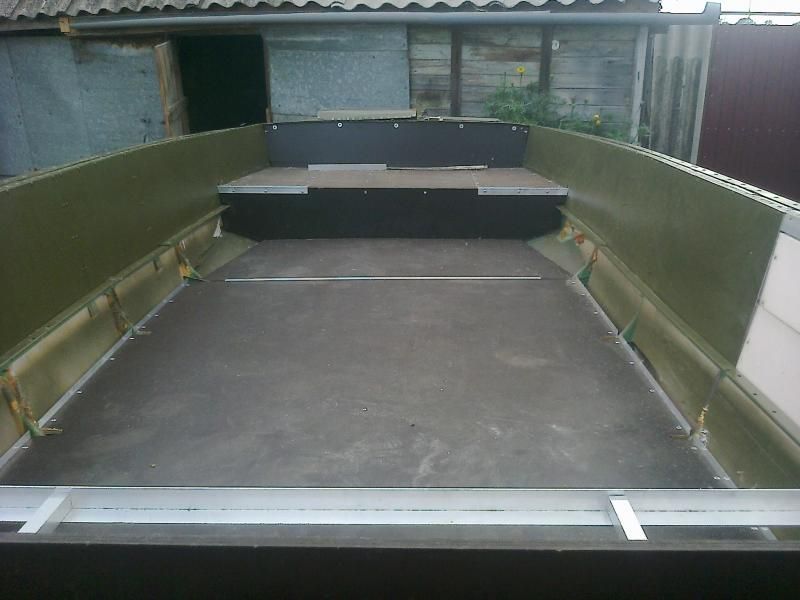

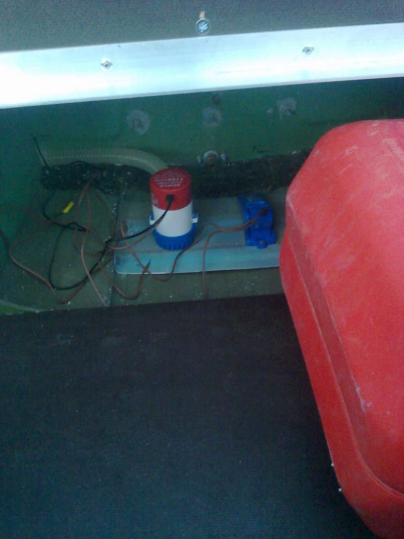

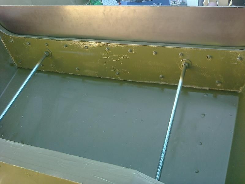

Работа движется.Фотки опять наоборот....

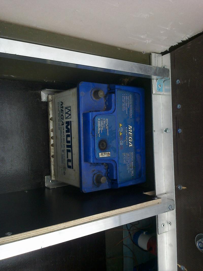

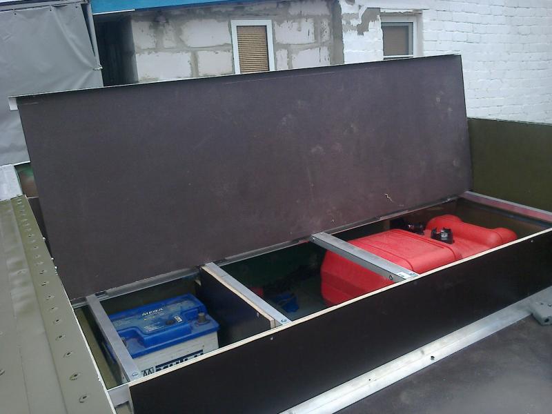

Аккумулятор обязательно ставь в бокс!, хотя б в срЕзанную пластиковую канистру, когда он будет "парИть" - кислота будет в лодке - к лодке в гости придет упИтанная северная лисичка :yes: ...

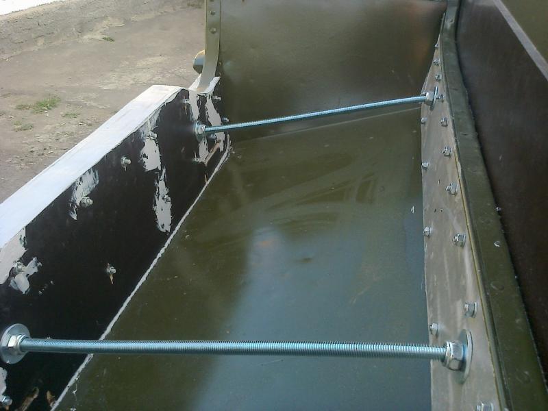

Продолжаем

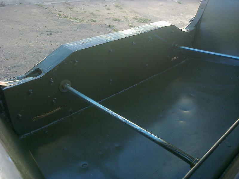

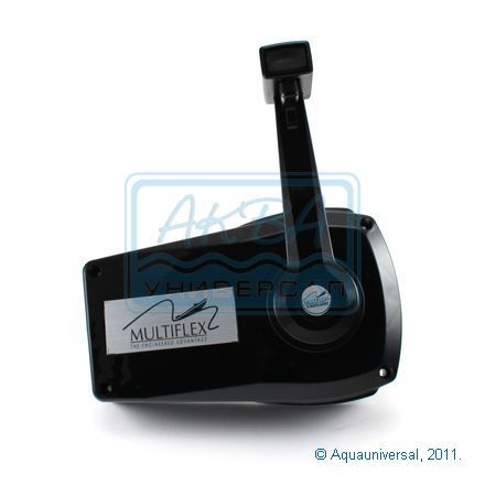

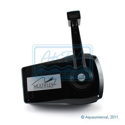

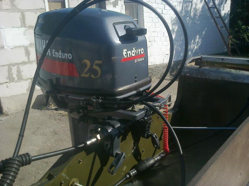

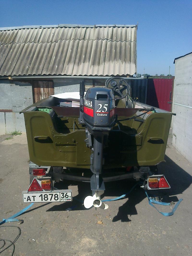

Да,вопрос,румпель пришлось снять,т.к. тяга цепляла за него.как теперь запускать мотор,на машинке нет флажка?????
Писец????? !!!!!!!!!!
Да Лёш, причем со временем - полный :crazy:

Парни,а по существу вопроса????????
На ЛЮБОЙ "однорукой" машинке есть режим "прогазовки" без включения реверса - какая у тебя машинка?

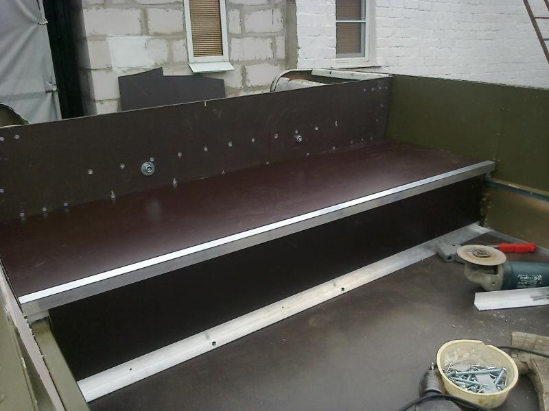

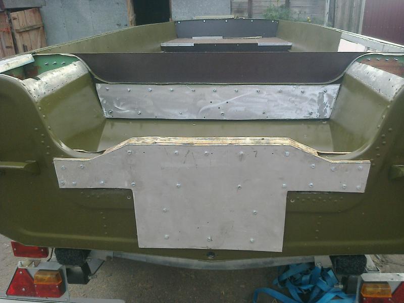

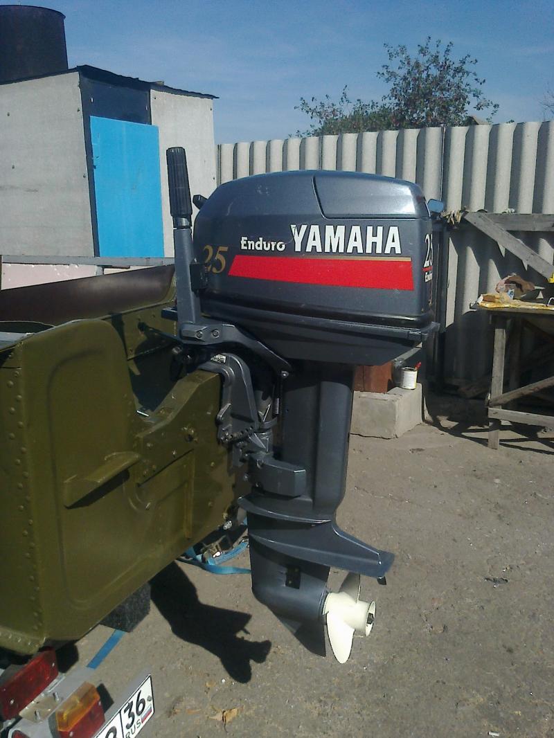

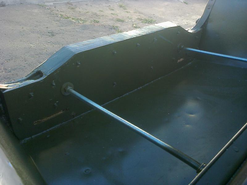

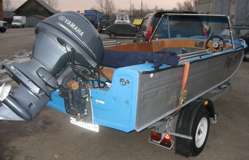

Андрей,обрати внимание на нижнию кромку накладки на корме
нижняя кромка ,на родной накладке под вихрями, прогибает дюраль.вплоть до трещины по всей длинне..сюда приходится весь упор
и нагрузка от работы движка.
твоя же накладка ниже стандартной,но также кромкой находится на тонком дюрале..
запаса прочности в этом месте получилось очень мало..А учитывая,немало увеличенный вес от тюнинга,упор в это место(даже при моторе что на фото) при движении,а особенно при трогании(и кобре) будет очень значительным.а запаса прочности тут у тебя нет..
Для воронежа полезно делать накладку до самого днища..что бы упор приходился в угол проклёпанного соединения днища и кормы...

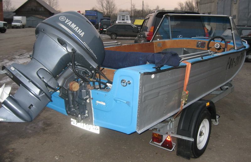

(как у dimos фото в начале страницы)
вЯчЕславович сказал(а):
..Для воронежа полезно делать накладку до самого днища..что бы упор приходился в угол проклёпанного соединения днища и кормы...
:yes: или изнутри усилить(добавить "косынку") если место есть чтоб подлЕзть :jokingly:

Так что там с машинкой? Хотя бы фото. Про накладку -думаю будет ездить долго и счастливо.

машинка такая
dimos
26.09.2013
верховья Волги
Воронеж
Yamaha F25DES
У этой машинке рычаг вытягивается в сторону и тогда работает только газ.
