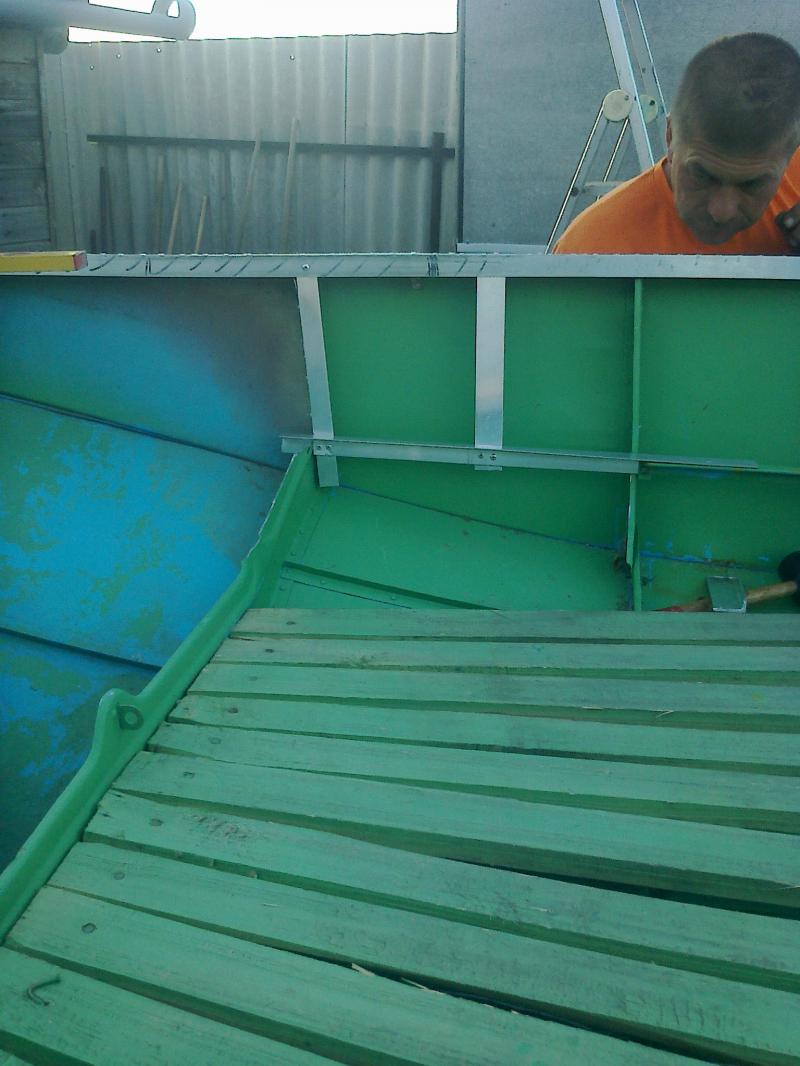

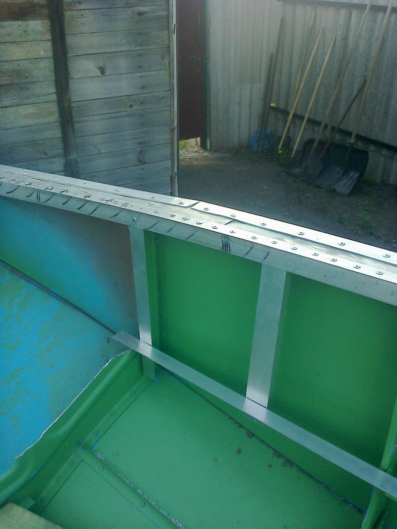

Доброго дня,Дим,подскажи толщину уголка для гидрошайб,3мм нормально или перебор?

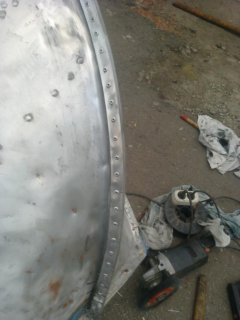

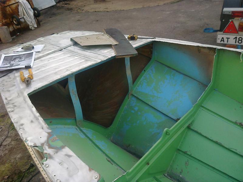

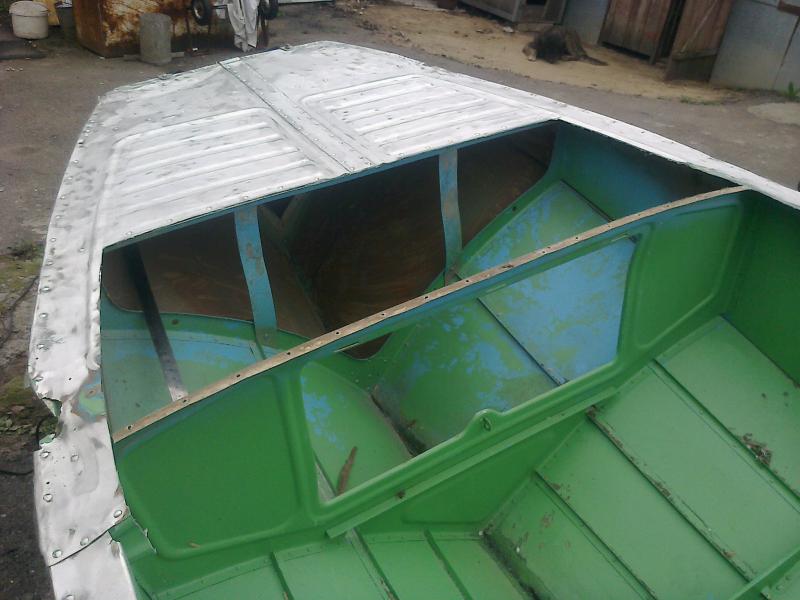

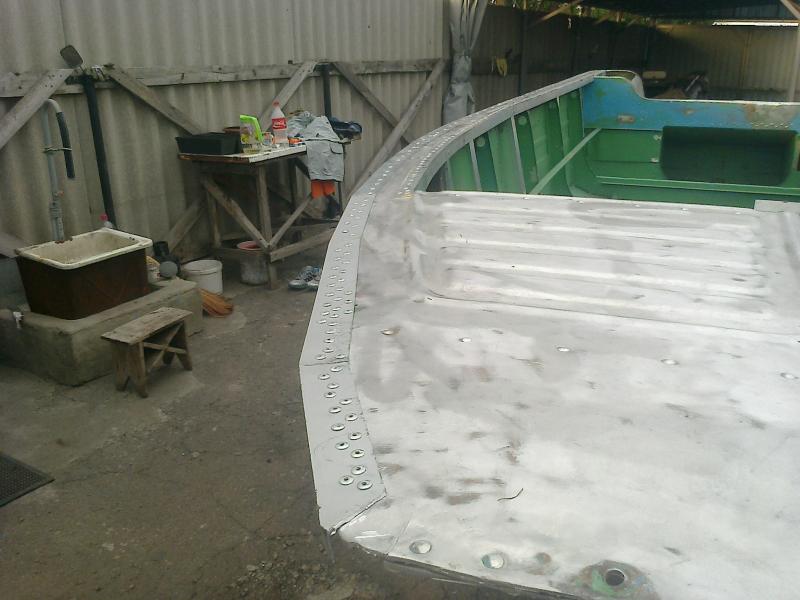

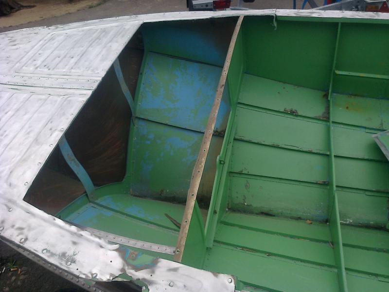

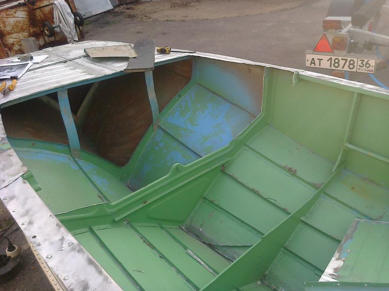

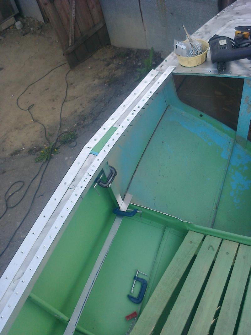

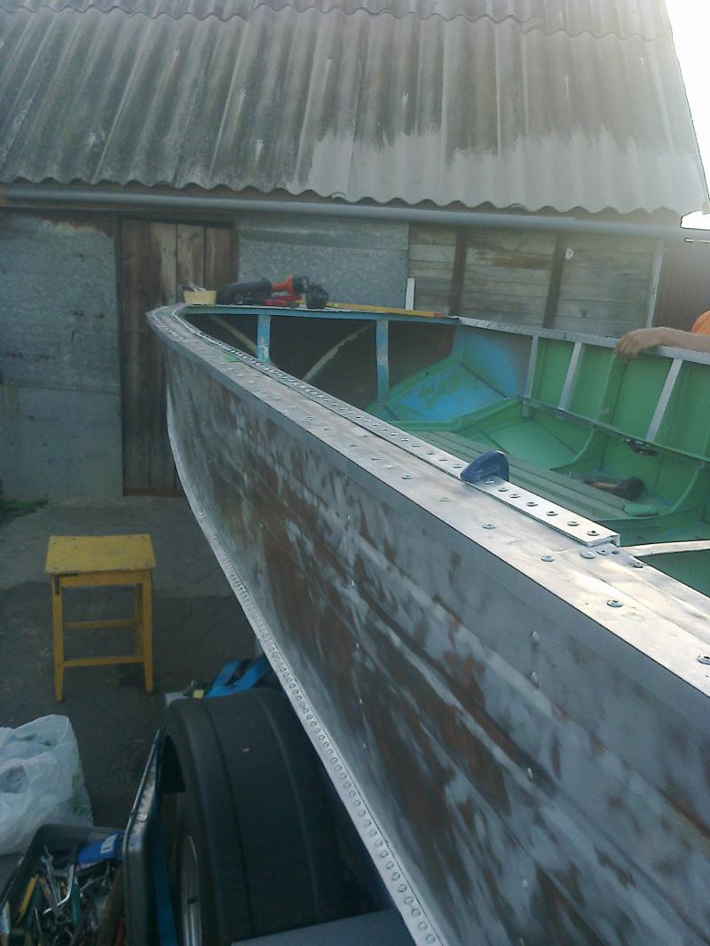

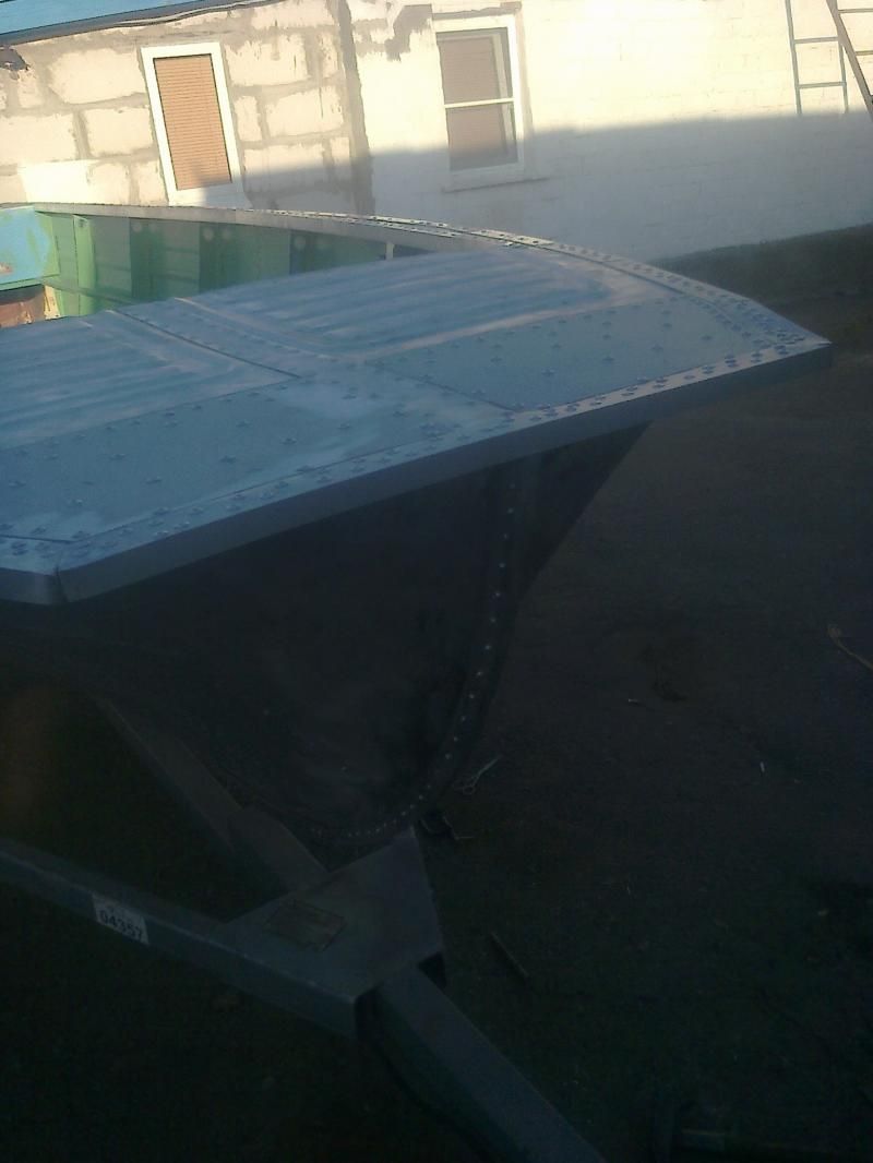

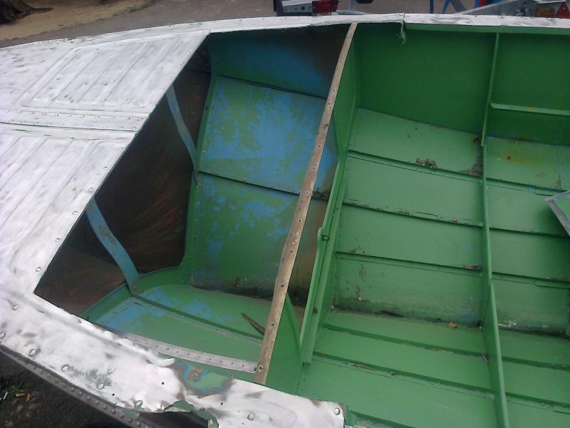

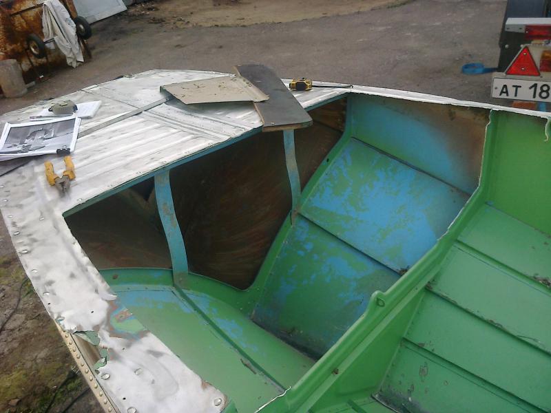

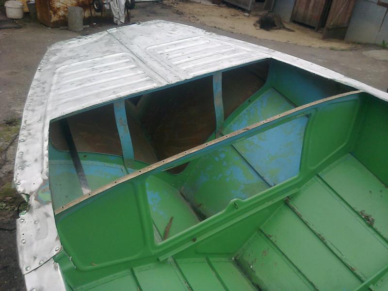

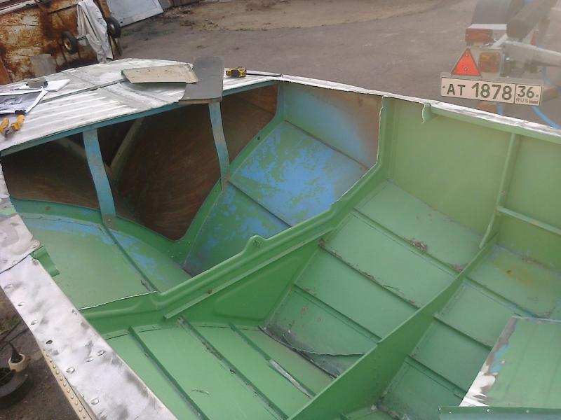

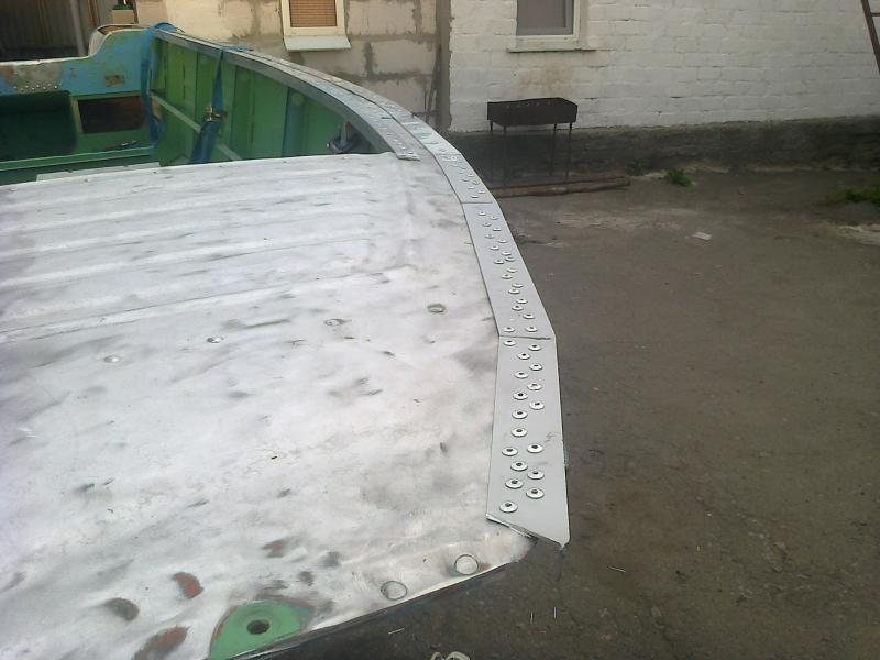

продолжаю,режу,усиливаю.Клепки наверное скоро сниться будут. :eek:

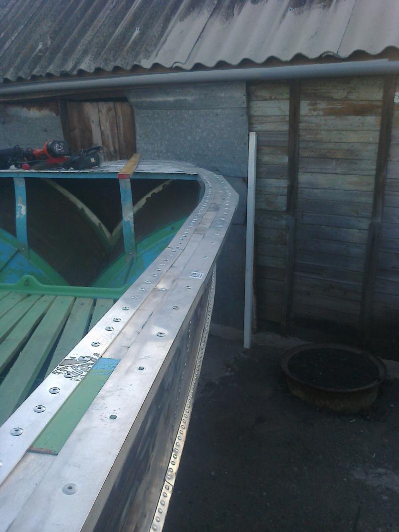

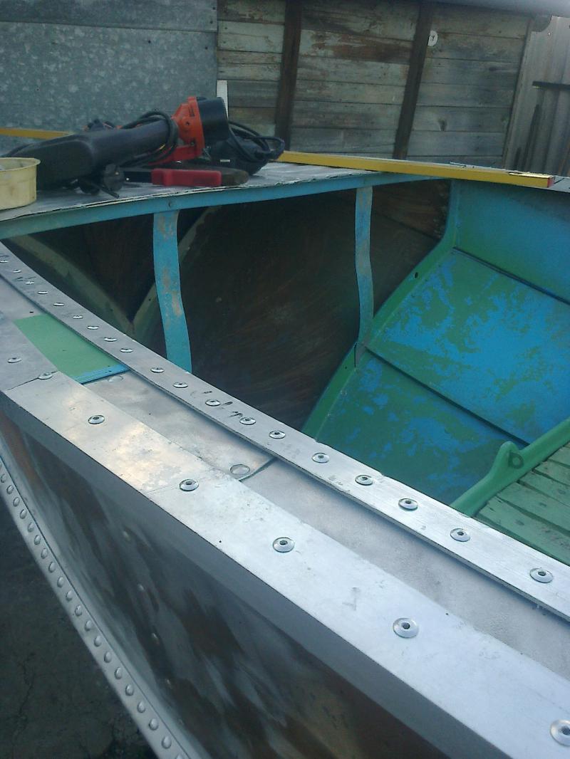

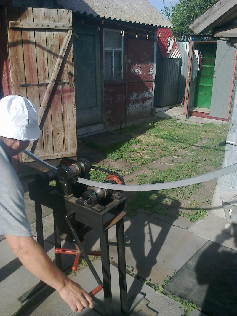

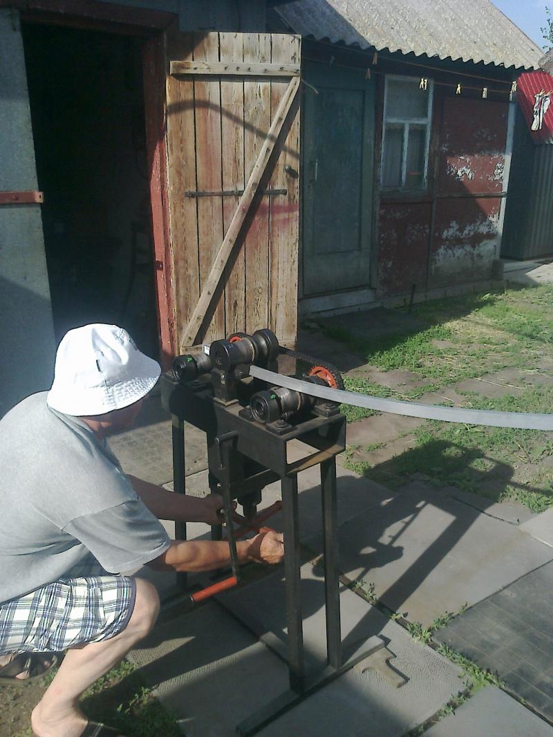

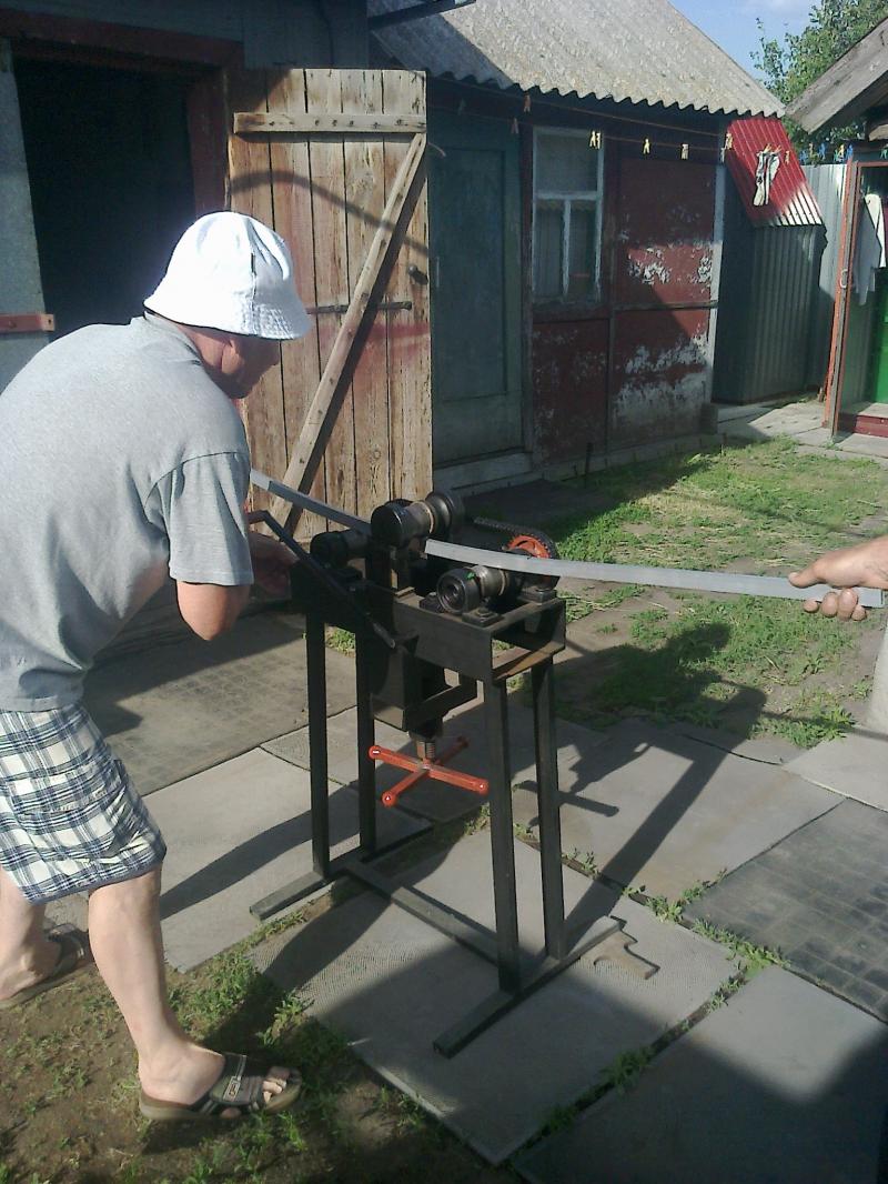

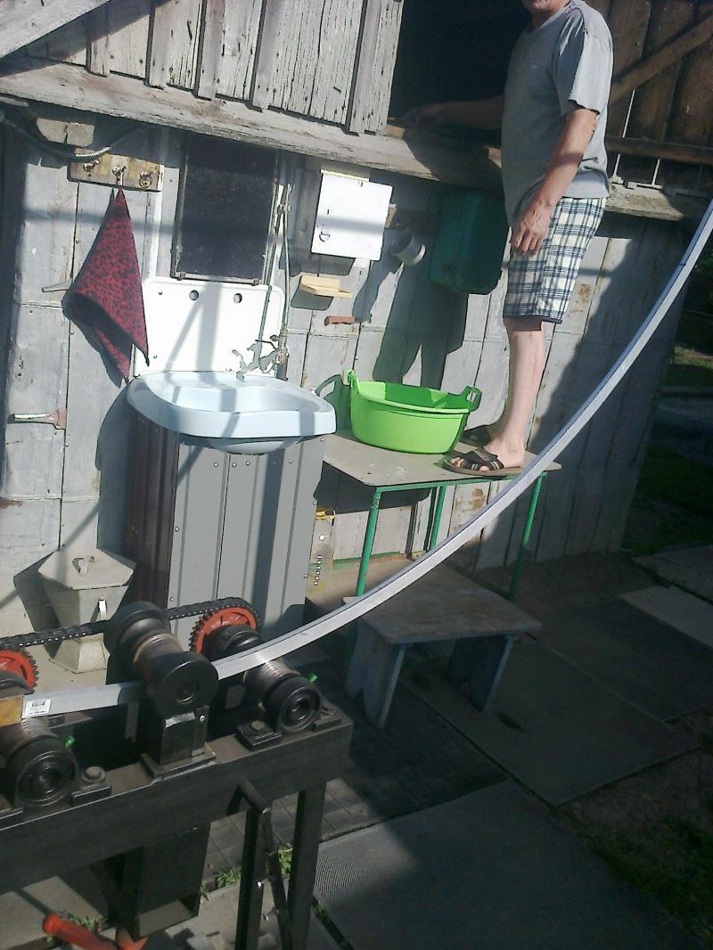

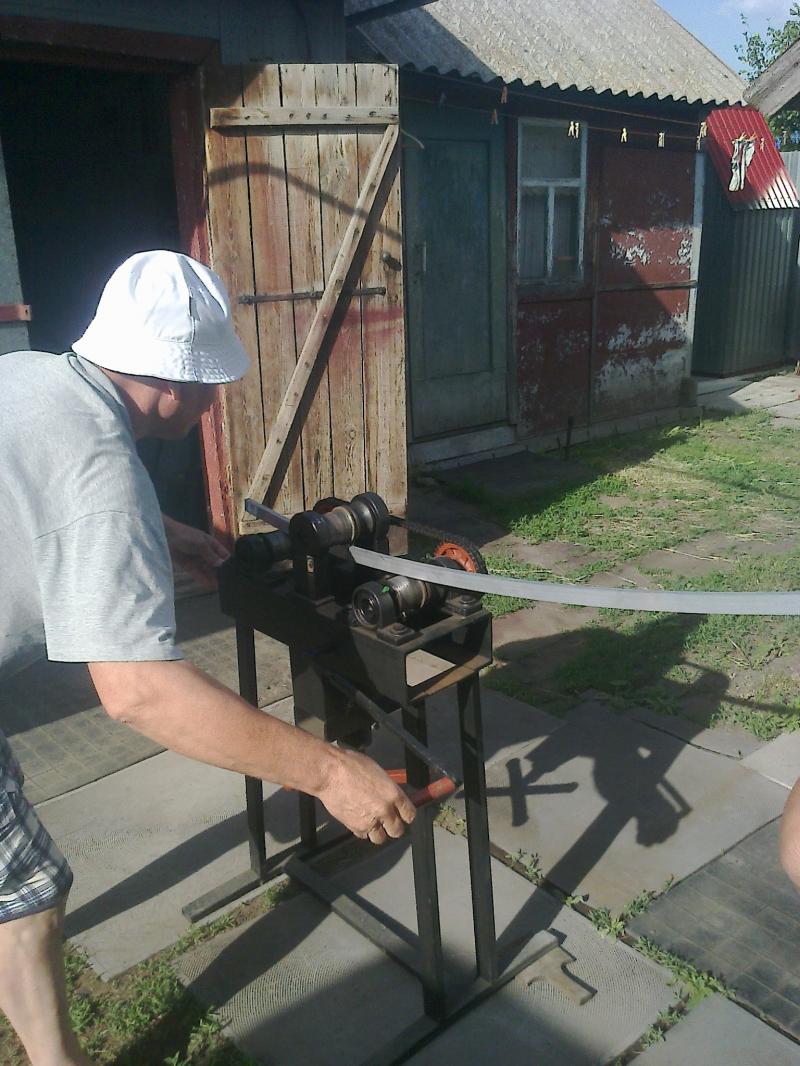

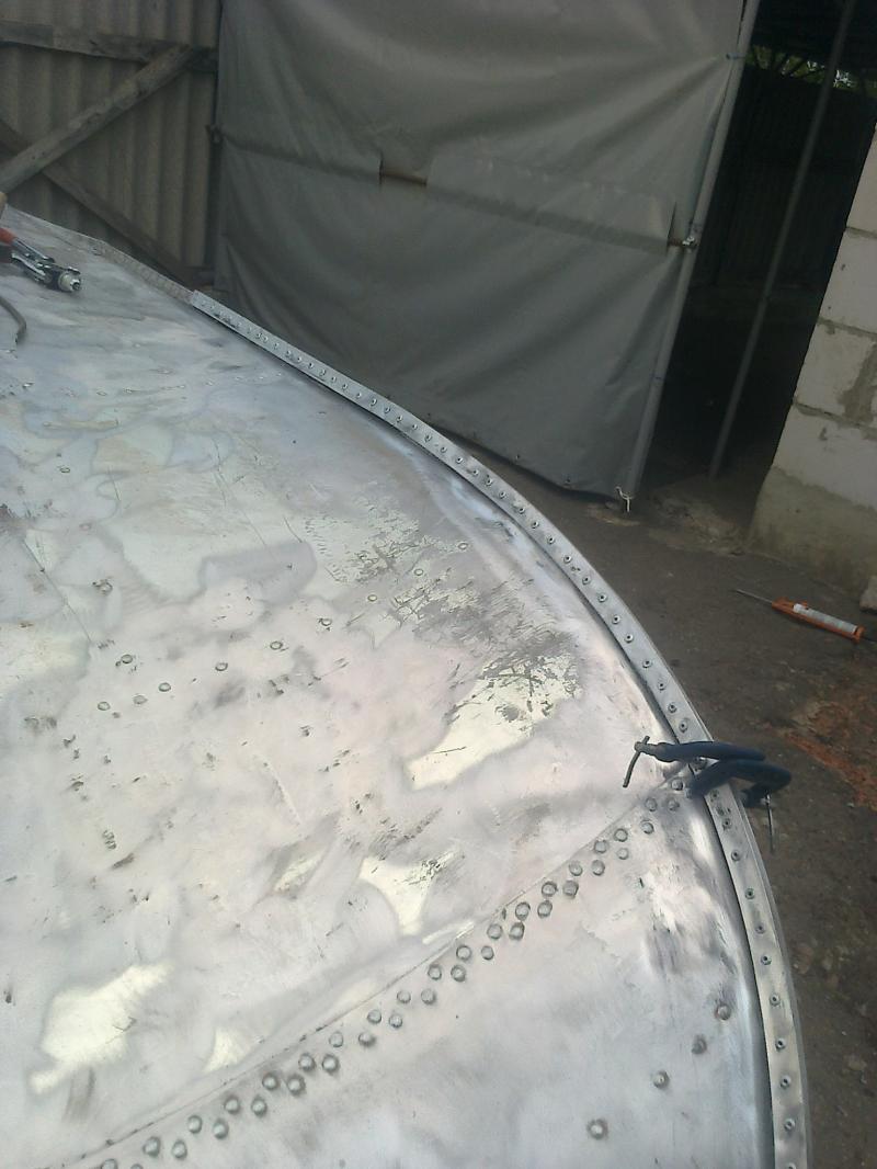

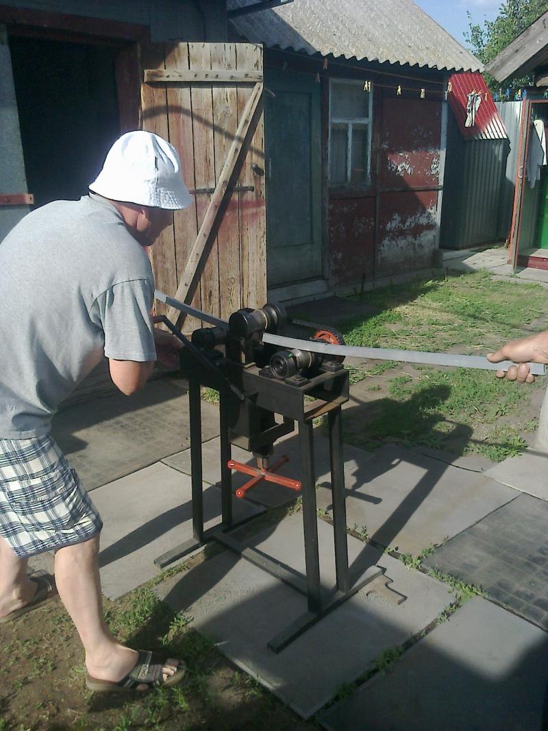

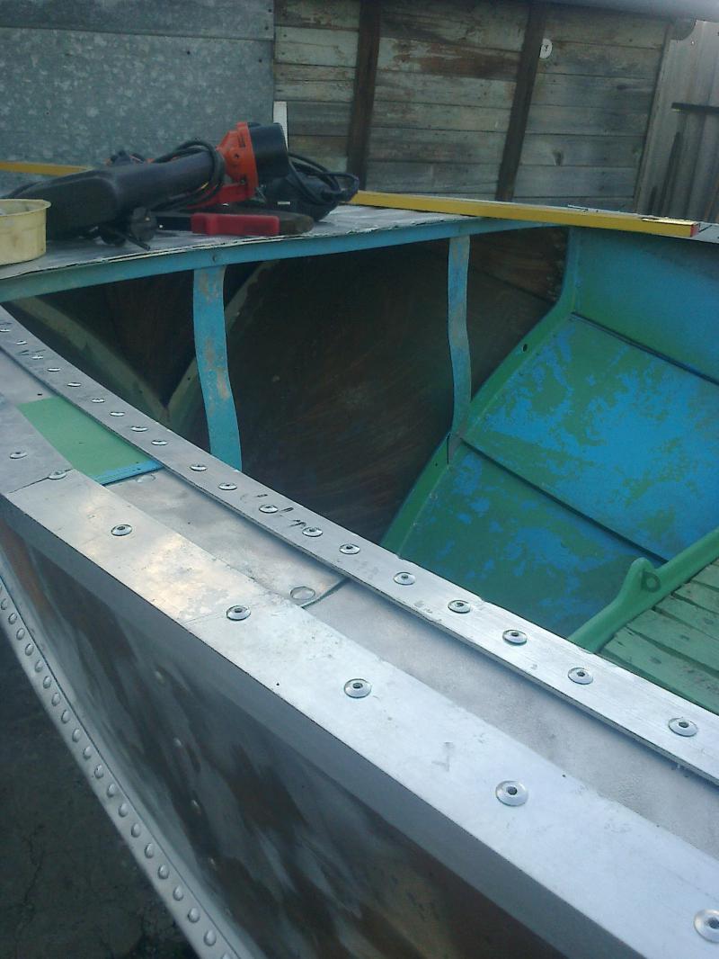

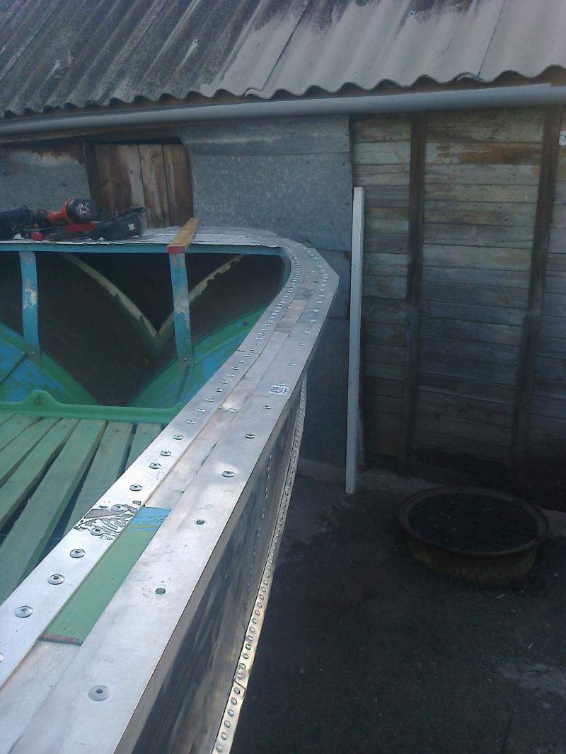

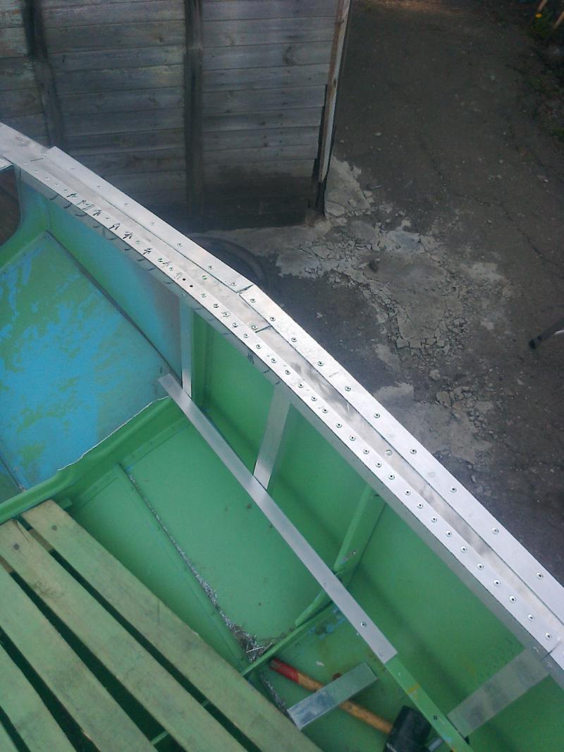

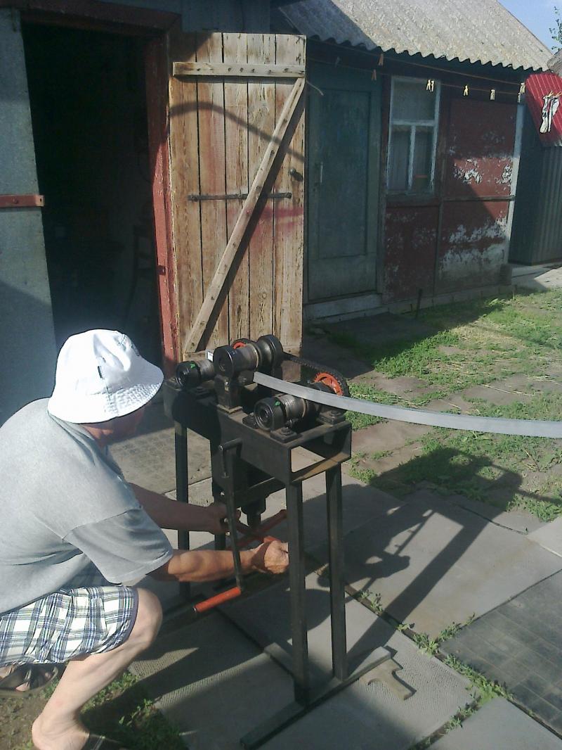

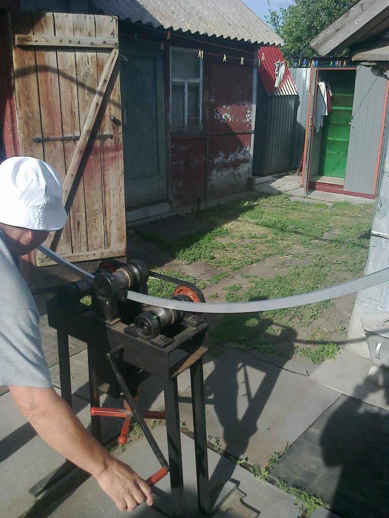

Не очень нравится наружная часть планширя,наверное буду переделывать.Внутренний уголок 30х30х3 гнули на каком-то станке типа трубогибочного.Наверное стоит и наружку сделать так-же.Делай хорошо,а плохо,оно само получится.Как-то так.

Андрей, а ты наружные уголки на планширь клепал поверх родных заклепок или высверливал их и через старые отверстия вытяжными заклепками?
puni4andrei
02.06.2013
212
Воронежская область
Воронеж М-была.Фрегат 300е
Ямаха 25 Эндуро раздушен до 30-проданы.....Тохатцу 5 4т

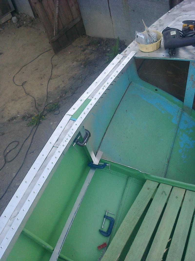

Сначала высверлил верхние заклепки,снизу приклепал уголок,по старым отверстиям сверху просверлил отверстия,затем струбцинами стягивал весь пакет и снизу сверлил уже верхний уголок и клепал вытяжными.Жесткость, на мой взгляд достаточная,борта уже как монолитные,не играют.Но как писал выше, буду переделывать,не нравятся изгибы,буду гнуть уголок по форме борта.Уголок 30х30х3

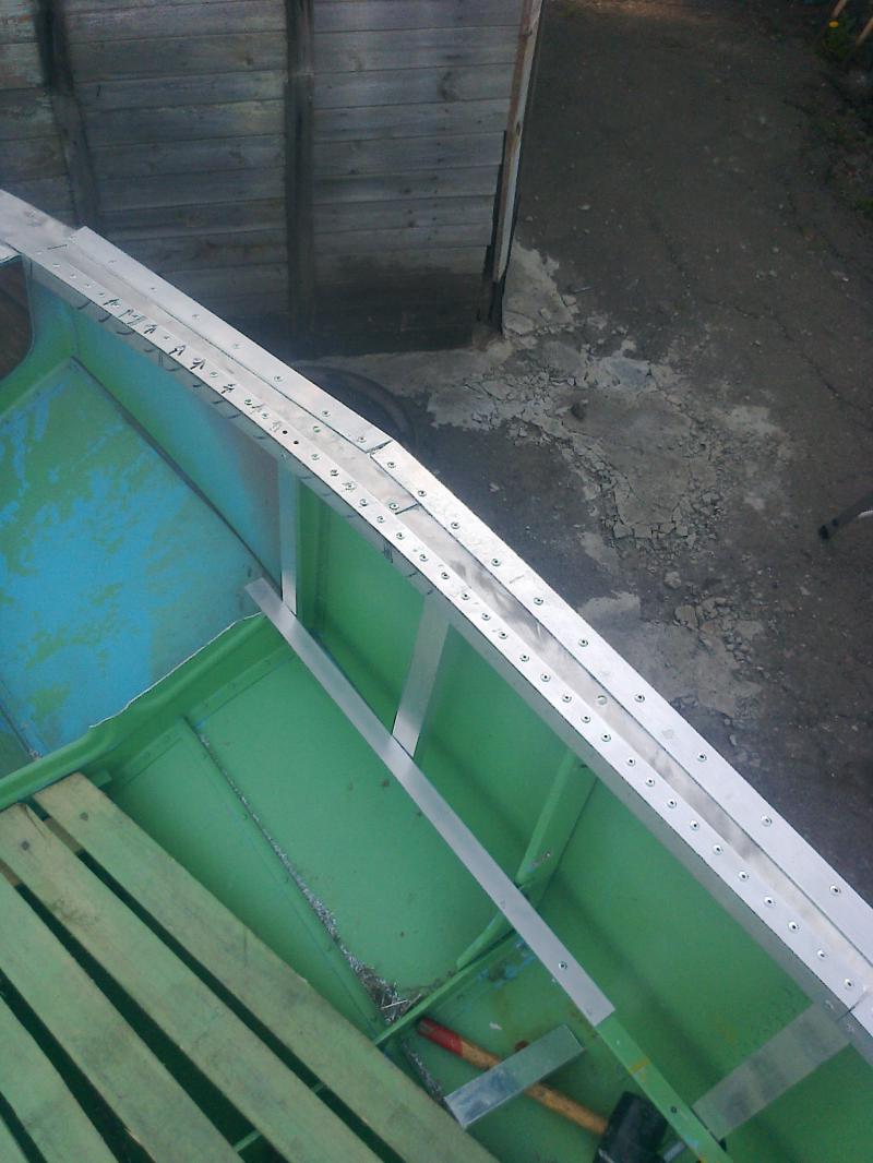

Доброго всем дня,вопрос,можно-ли гидрошайбы изготовить из 2-х уголков?В продаже только 2-х метровые куски?
908
Re:
А из чего же их ещё делать? :D ....
з.ы. Может те которые ближе к корме в небольшой перехлест к "носовым" и сдвинуть чуткА к скулЕ? :? ... имхо должно эффективно получИтся :)

Нет Дим,ты не понял,не хватает длинны для уголка(носовой) гидрошайбы,которая от киля к корме,она гдето-2,50-2,70,а в продаже только 2-х метровые.Вот в чем вопрос
908
Re:
Да не доводи до кормы эти сантиметры - имхо нифига страшного :)

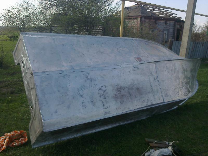

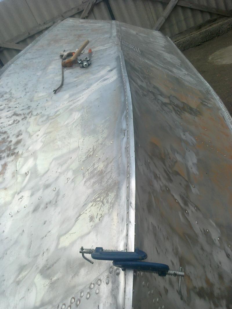

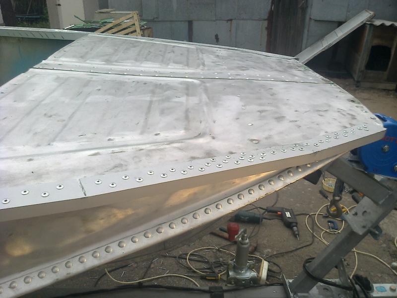

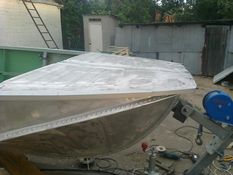

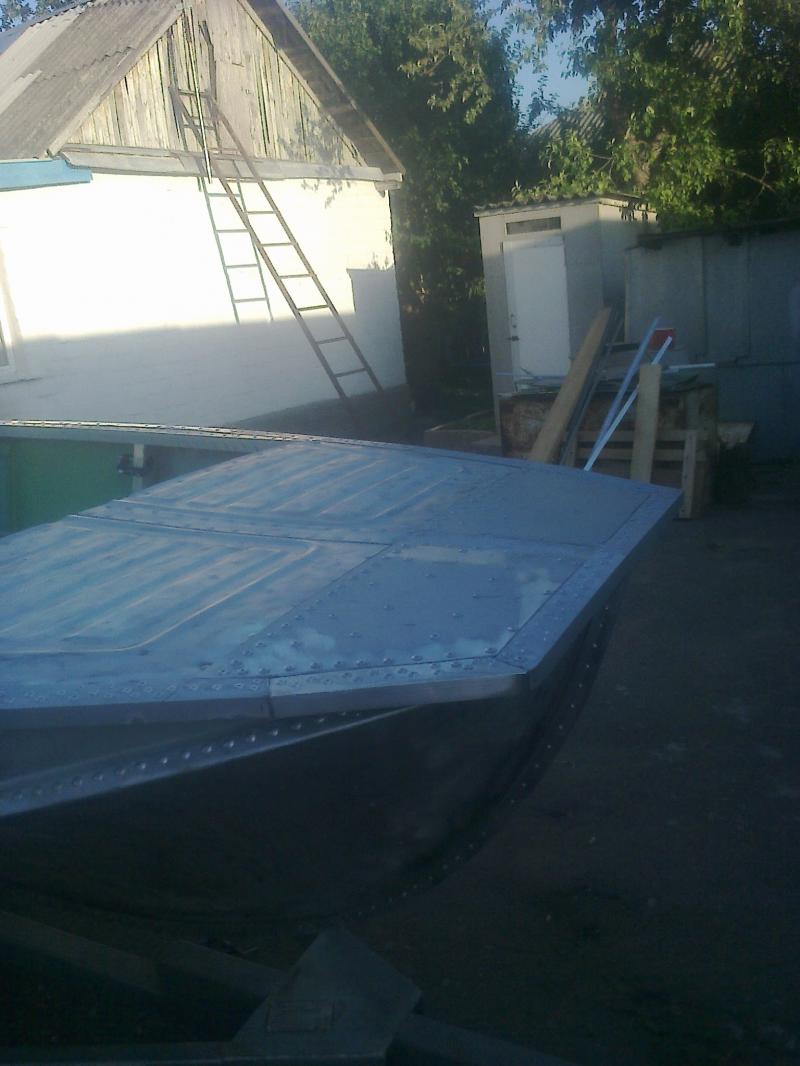

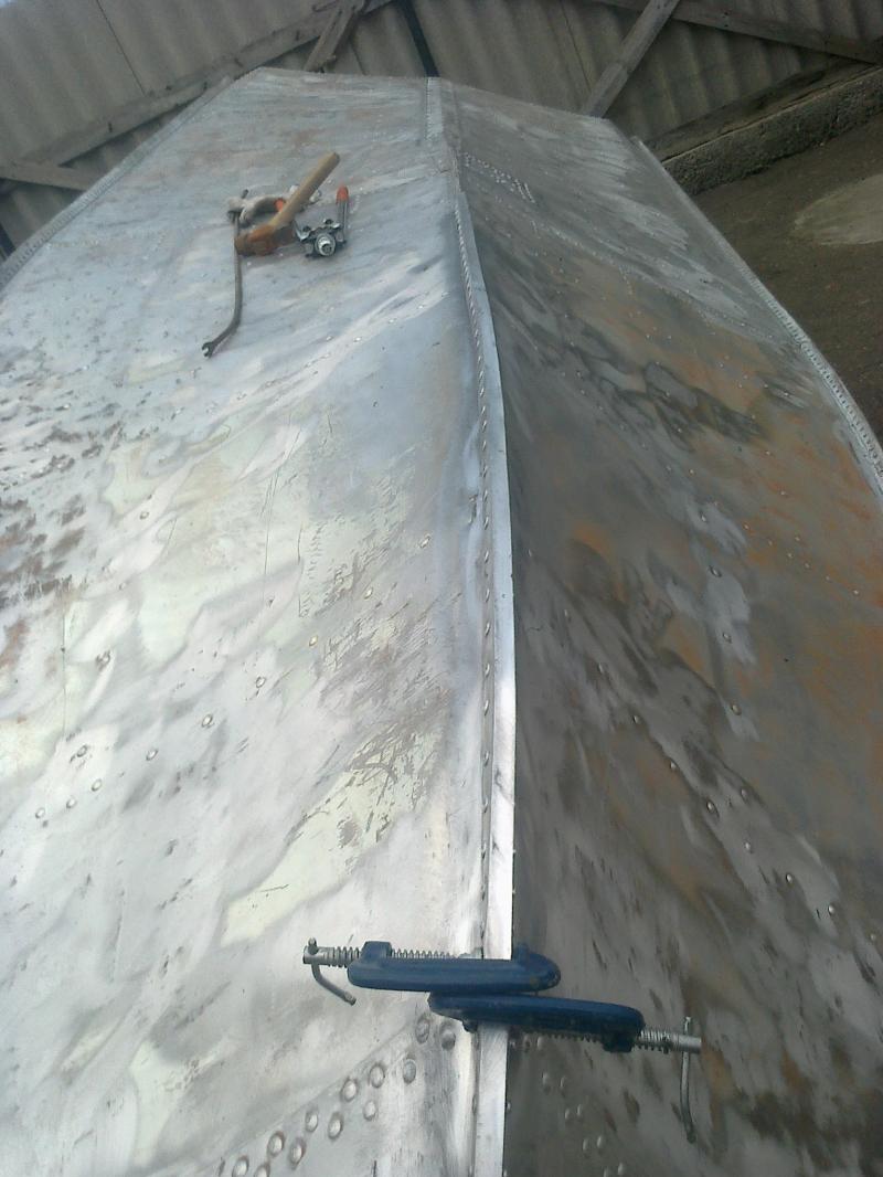

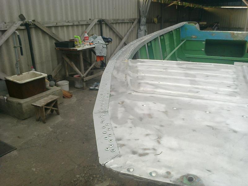

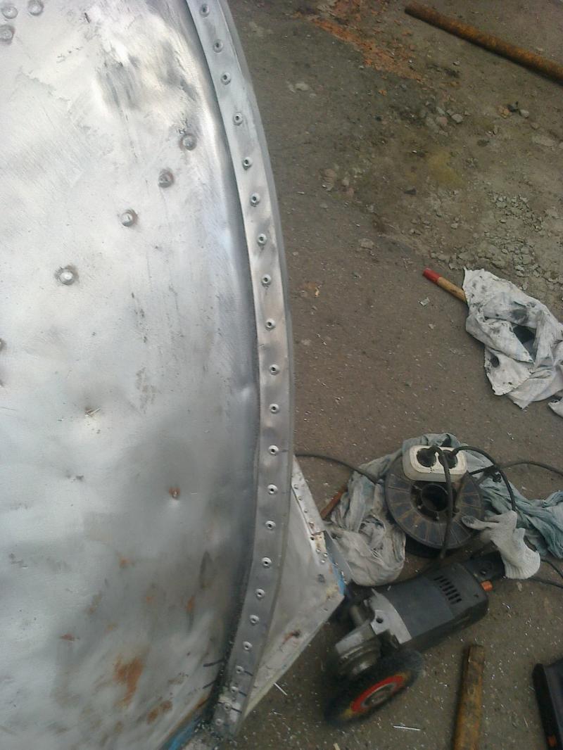

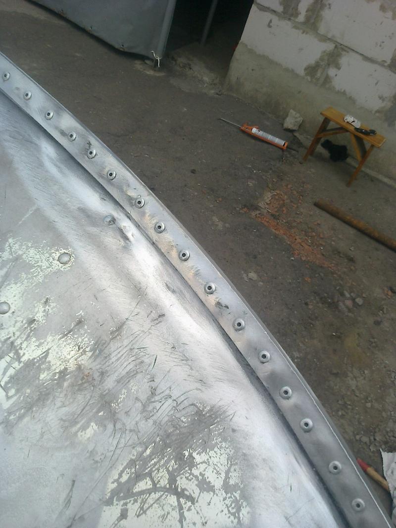

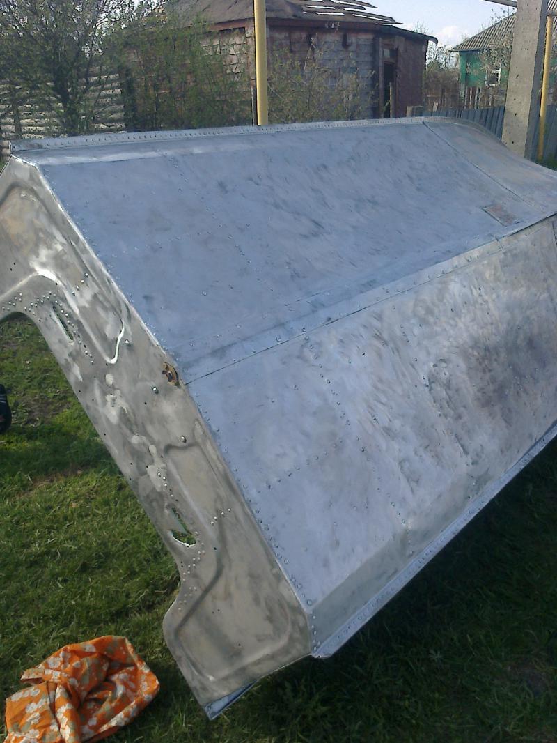

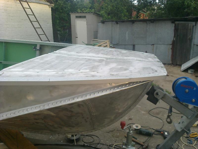

Вчера выкроил время для лодки.Купил прямоугольный профиль 25х12х2.На станке изогнули по форме киля,осталось выпилить одну стенку.А так-время даром не теряем,мы клепаем,и клепаем.Практически закончил палубу
puni4andrei
02.06.2013
212
Воронежская область

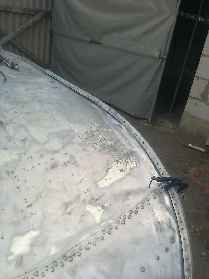

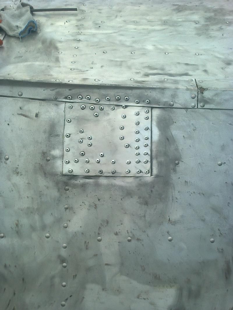

С килем вроде как получилось,мой непрофессиональный взгляд-очень даже ничего.Старую накладку не снимал,клепал между клепок.Ну так,заделал старые раны

Ну хоть покритиковал-бы кто нибудь.....
908
Чего критиковать то?... киль зачетный :good: ... остальное понятно "по возможности" - главное с усердием и "чтоб не теклО" :D ...

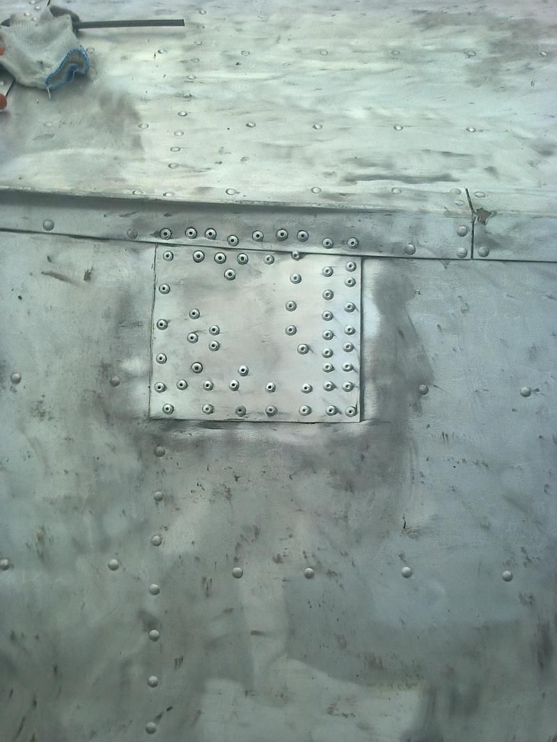

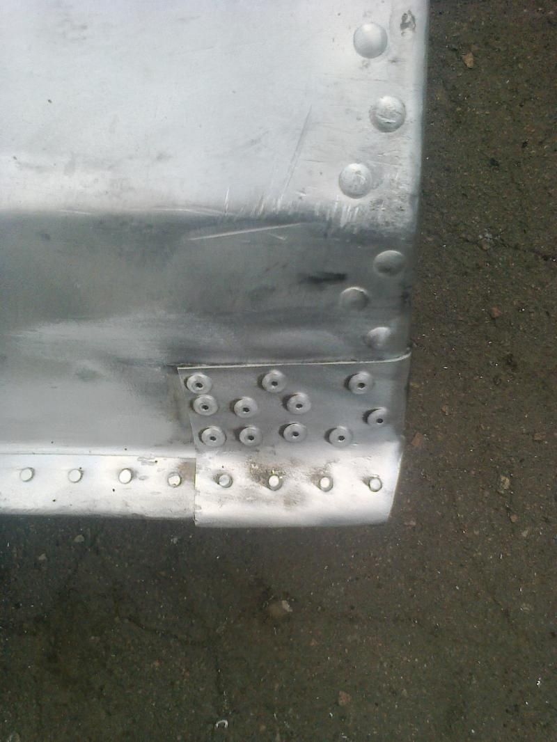

Ну слава,богу,а то я думал что сообщения сам для себя пишу!Дим по твоему совету хотел поставить накладку изнутри,но сняв старую под ней обнаружил,что нехорошие люди, пробовали варить пробоину,наварили такого,что лучше закрыть накладкой.Клепал глухими вытяжными с полиуретановым герметиком.Ох и гадость,с рук не отмывается ВООБЩЕ.Только пемза!
908
Re:
...нехорошие люди, пробовали варить пробоину,наварили такого,что лучше закрыть накладкой
Ну и правильно :yes:
908
Андрей, наверное лучше ещё промазать края накладки полиуретаном чтоб не было "ступеньки"... ну и по эстетичнее будет ;)

Знаешь, Дим очень многие специалисты, к кому я обращался за помощью, в один голос говорили-продай как есть и найди нормальную лодку.и тут во мне заговорила злость и упрямство,упрусь но сделаю,конечно спасибо всем форумчанам за советы и подсказки.Это моя первая лодка(а первая лодка,как первая женщина-ВЕК помнить будешь!!!!!)

Спасибо Дим,это я уже подтер,когда ставил герметик лез со всех щелей.У нас этого герметика-просто завались,дядя работает на герметной фабрике,вот и шлет его кому попало! :lol:

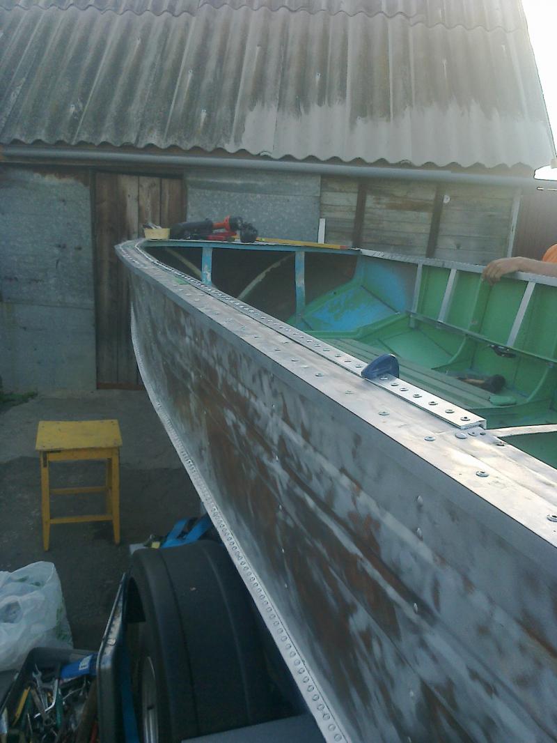

Нормальненькая такая накладочка вышла.
:good:
Пока не завязал с этим делом, покумекай про носовую проушину.
Для транспортировки и затаскивания на прицеп мне, например, её не хватает.

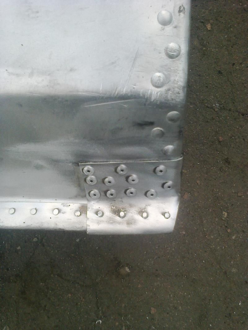

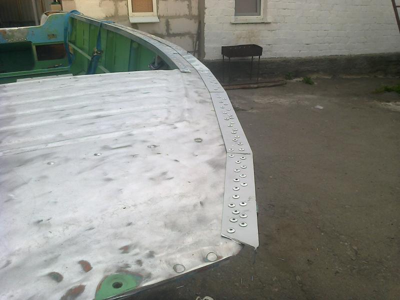

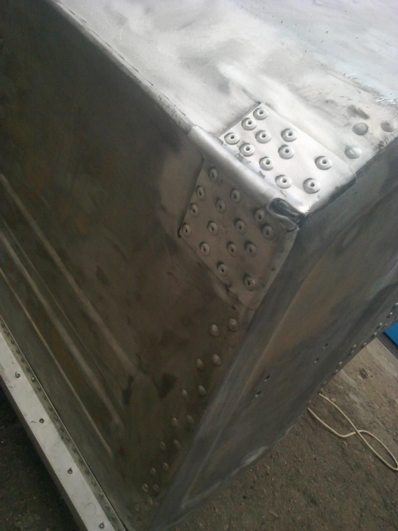

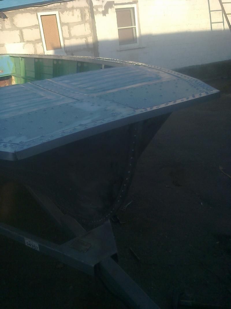

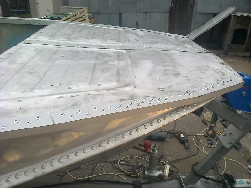

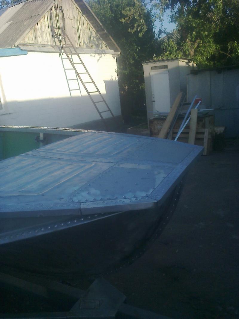

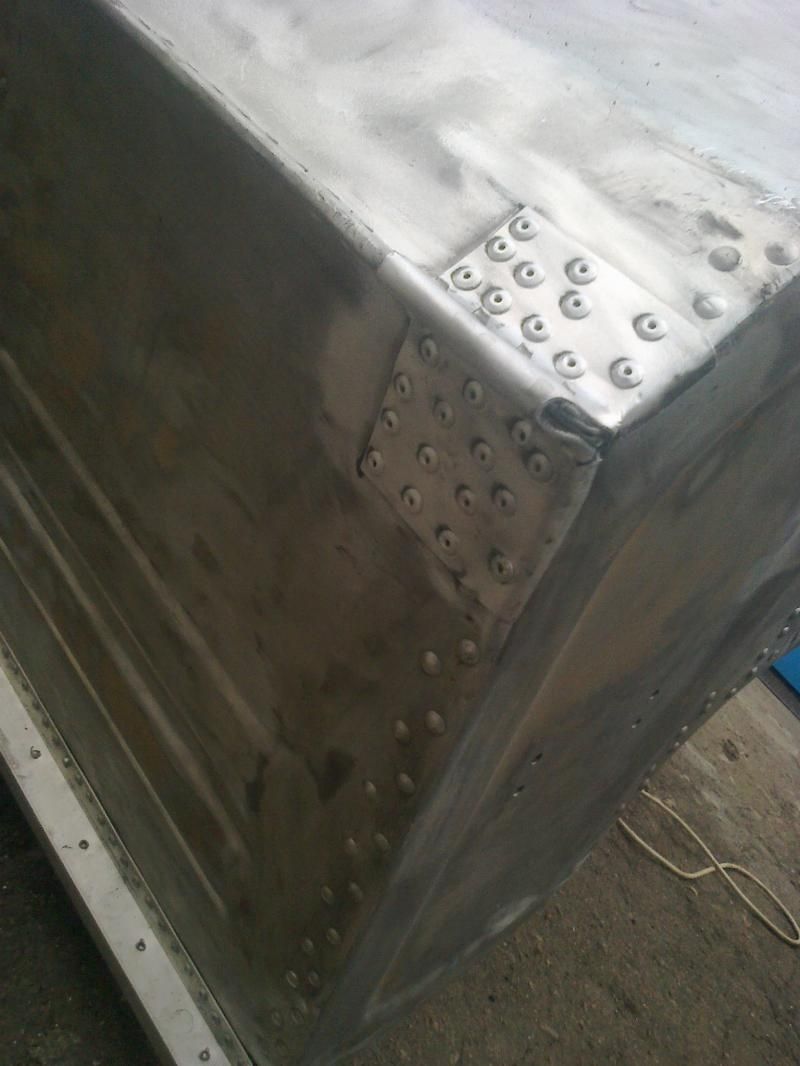

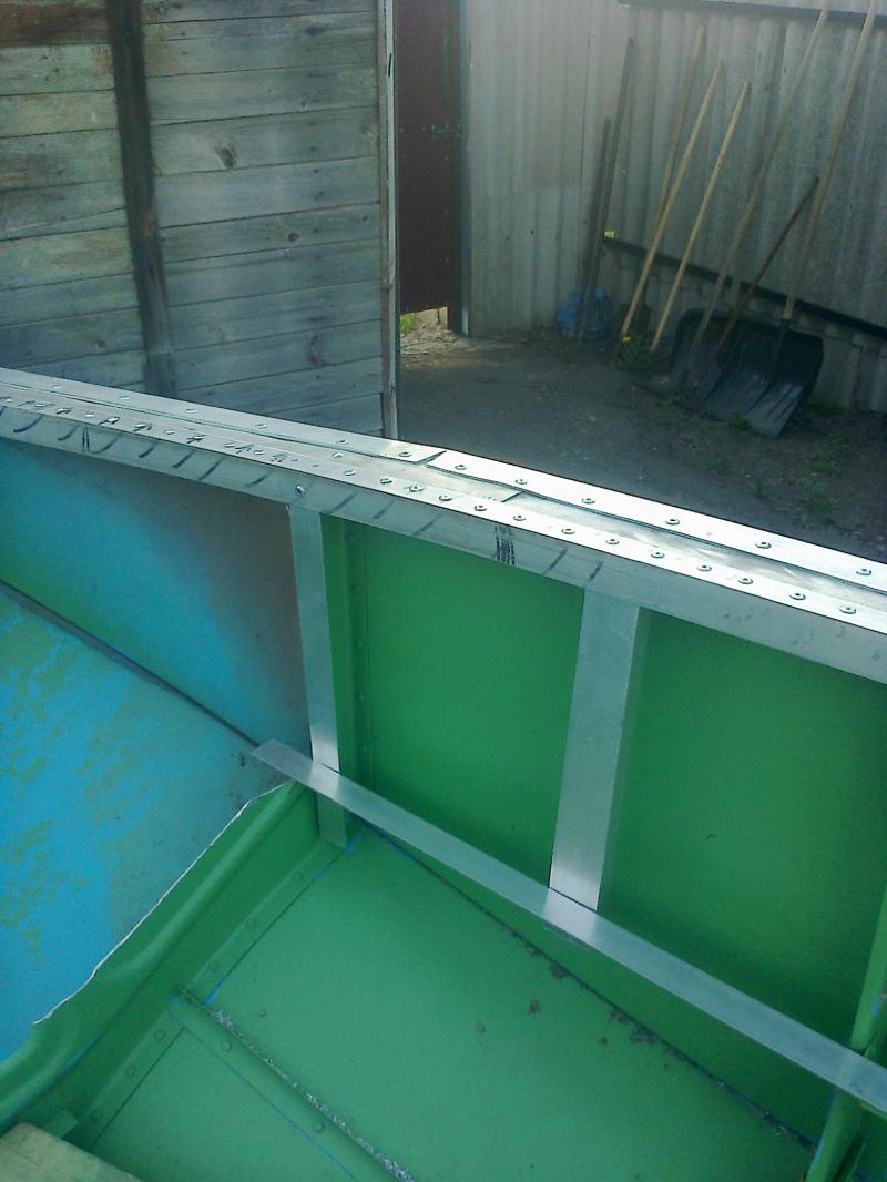

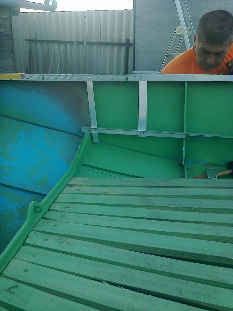

Доделал нос.Усилил накладками.
