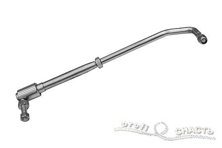

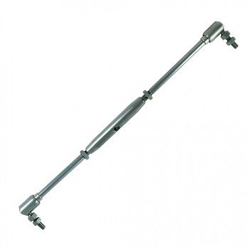

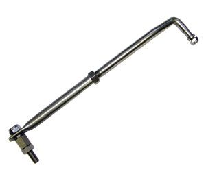

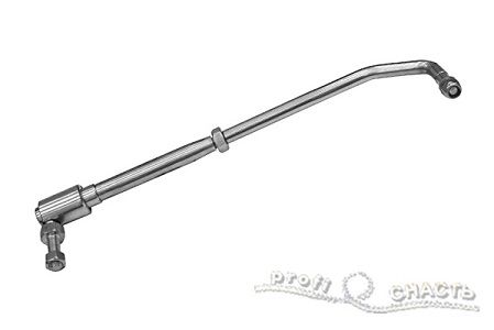

Парни подскажите..а так называемая кочерга.. Как я понимаю это тяга которая поворачивает мотор.она как подбирается . род каждый МОТ. Индивидуально. Или п... Как.

Вот тут хз. У меня с обоими мотами в комплекте были поэтому не скажу. Но если попробовать подумать..., то троса все стандартные, а крепления к мотору разные. Соответственно и разные кочерги должны быть чтобы встать в размер. Бывают регулируемые, это точно. Соответственно - универсальные. как то так...

На вкус и цвет :

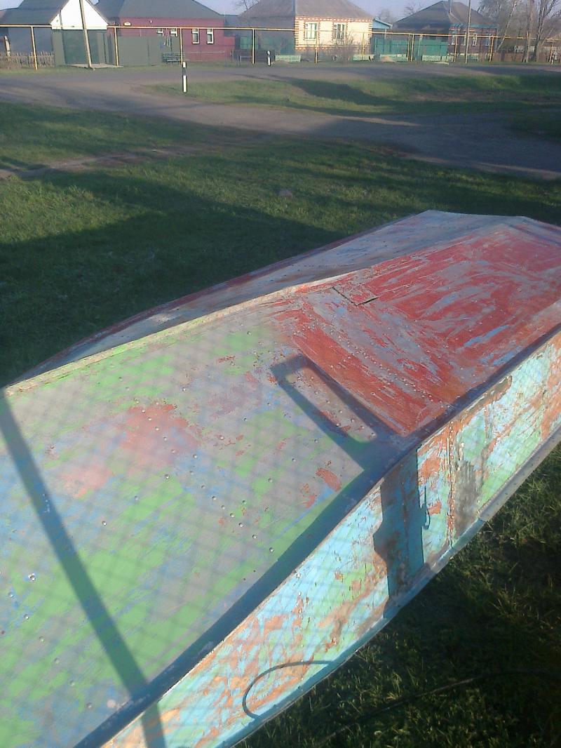

МУЖИКИ,НЕ СНИМАЙТЕ КРАСКУ ПЕСКОСТРУЕМ И КАРЩЁТКАМИ ДЛЯ ДРЕЛИ..ВЫ ИМИ СНИМАЕТЕ ЗАЩИТНЫЙ АНОДИРУЮЩИЙ СЛОЙ(ТАК НАЗЫВАЕМУЮ ПЛАКИРОВКУ)С ПОВЕРХНОСТИ ДЮРАЛЯ ..А ЭТО НЕ ЕСТЬ ГУД..ПОЛНО СМЫВОК..И ЗАКЛЕПКИ ВЫТЯЖНЫЕ ТОЖЕ НЕ ДЛЯ ДНИЩА СОЗДАНЫ..СПОРТИТЕ ЛОДКИ..ВПРОЧЕМ НЕ НАСТАИВАЮ,ХОЗЯИН-БАРИН..

Согласен. Но до нас у них тоже были владельцы. Че там они с ними мудрили..... Если ещё очистить и она будет стоять год. То дааааа.. Плохо.. А если сразу загрунтовать то нормуль... На наш век хватит... Да и возможность восполнить сваи фантазии и рублики будет куда вложить.

Про корщетки - все зависит от дурости с которой подходить к работе. Я когда прога чистил, на первую половину борта извел 4 щетки, дальше одной очистил оставшееся и еще Амур. За сохранность плакирующего слоя уверен, даже грунт заводской не снялся - все отлично. А сдури можно и йух сломать.

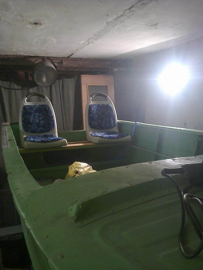

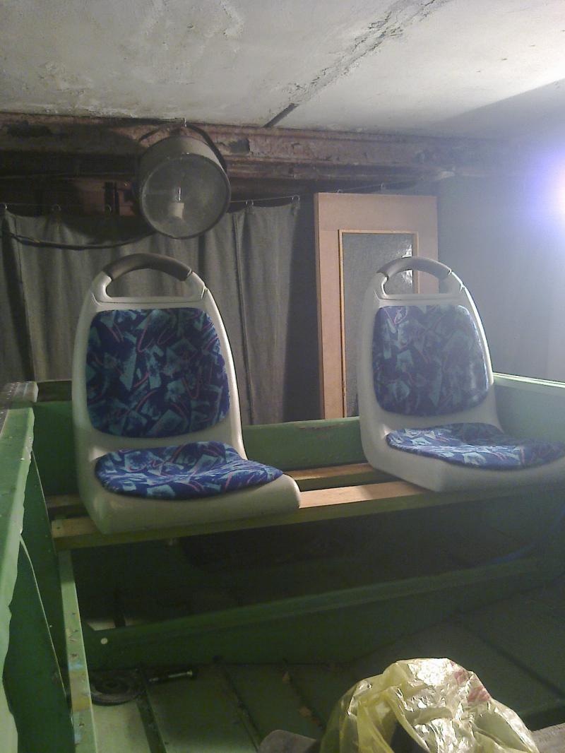

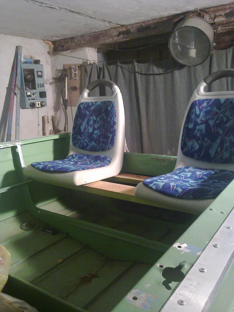

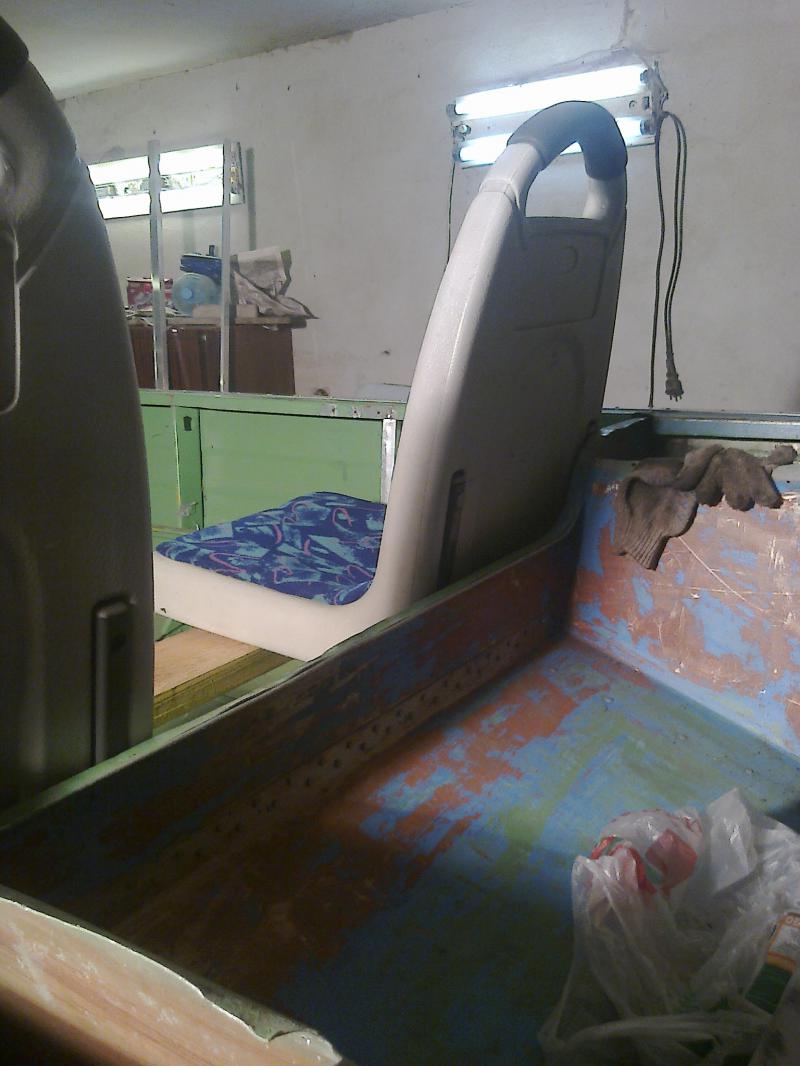

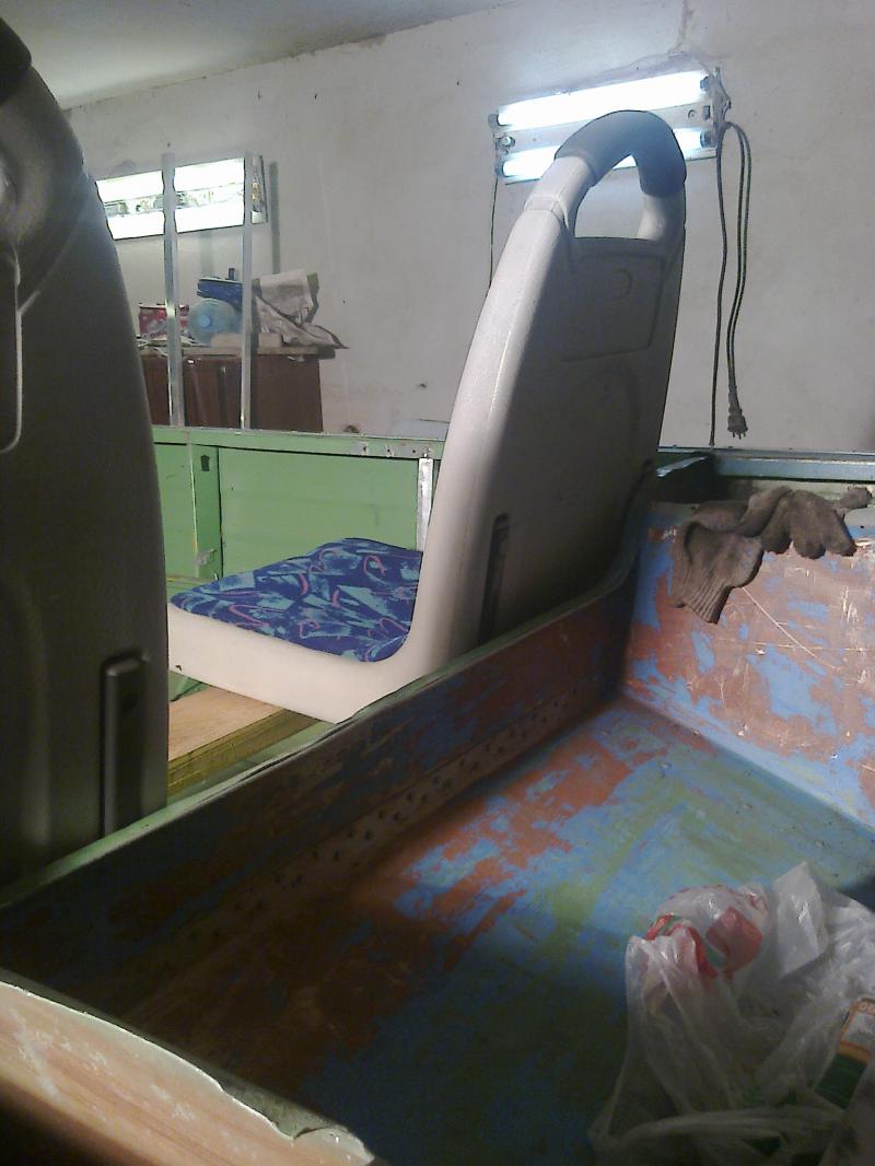

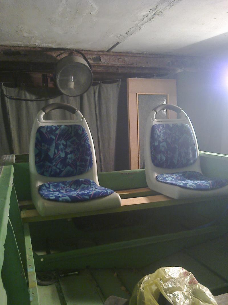

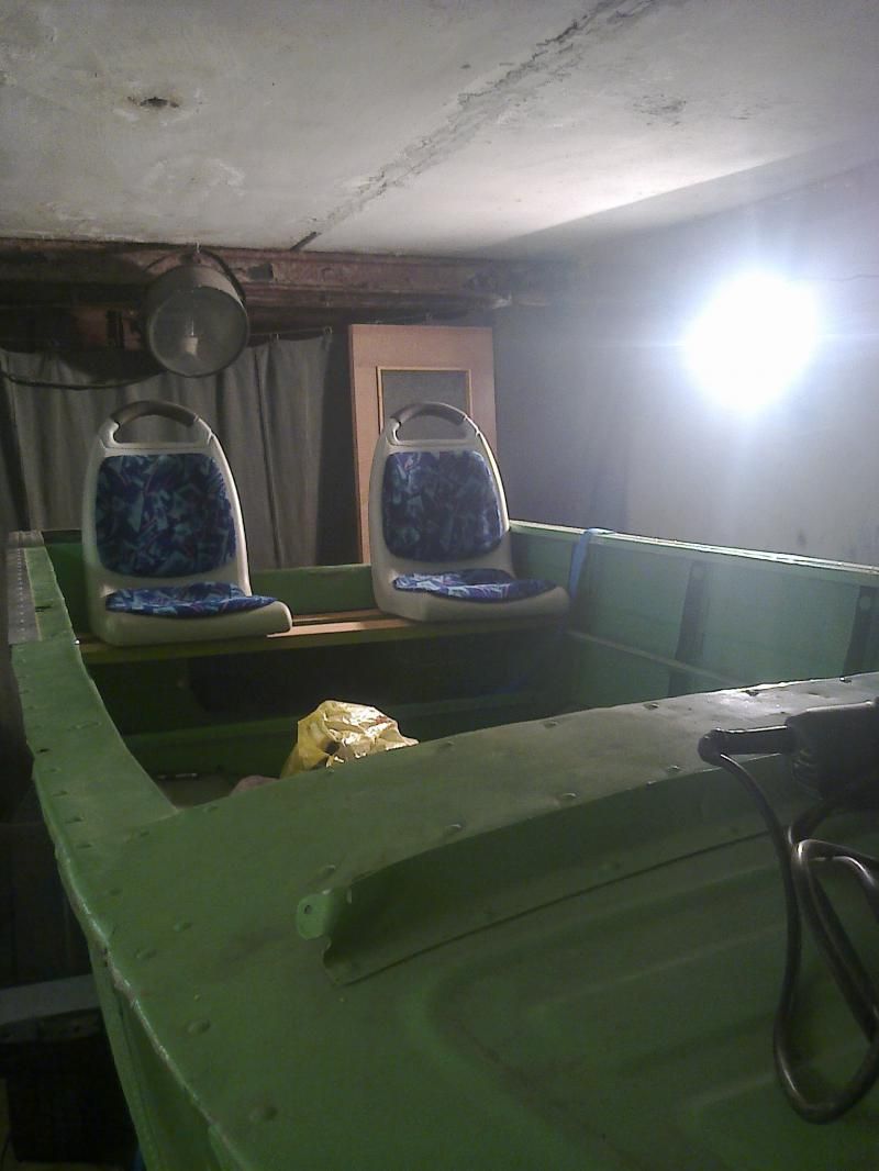

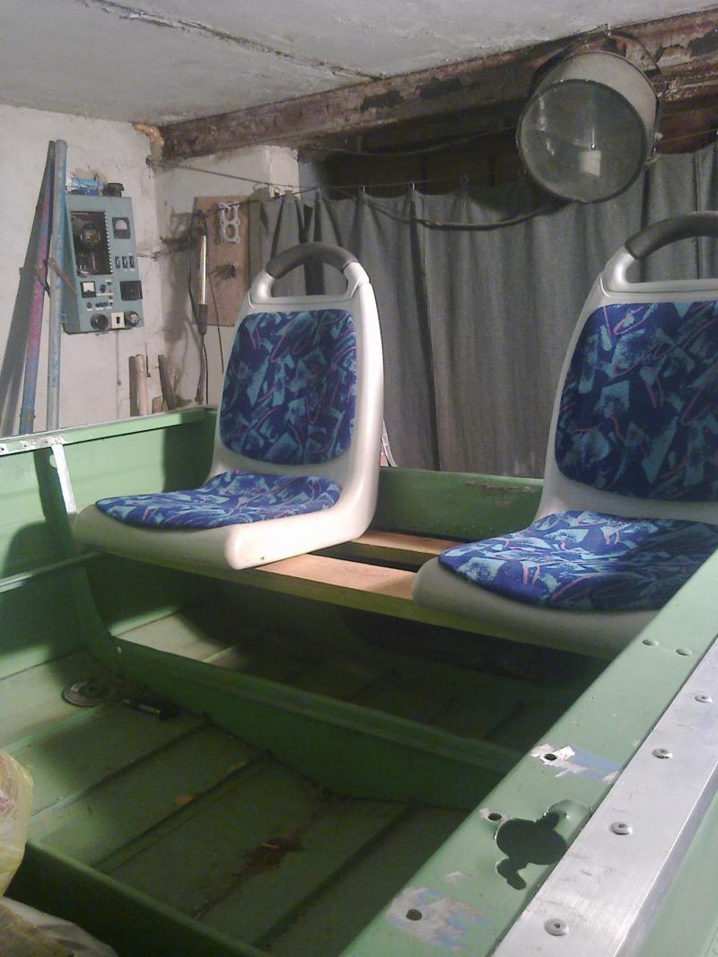

Всем доброго дня!Хочу сделать управление с задней банки и поставить такие сидушки.очень колхозно????или имеет право на жизнь?посидел,вроде удобно,но как будет на воде?

лично по мне право на жизнь имеет одна сидушка по правому борту

На воде и будет понятно что годится а что нет.

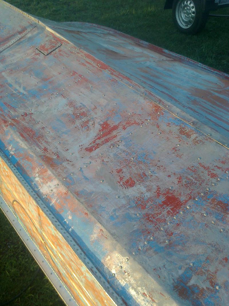

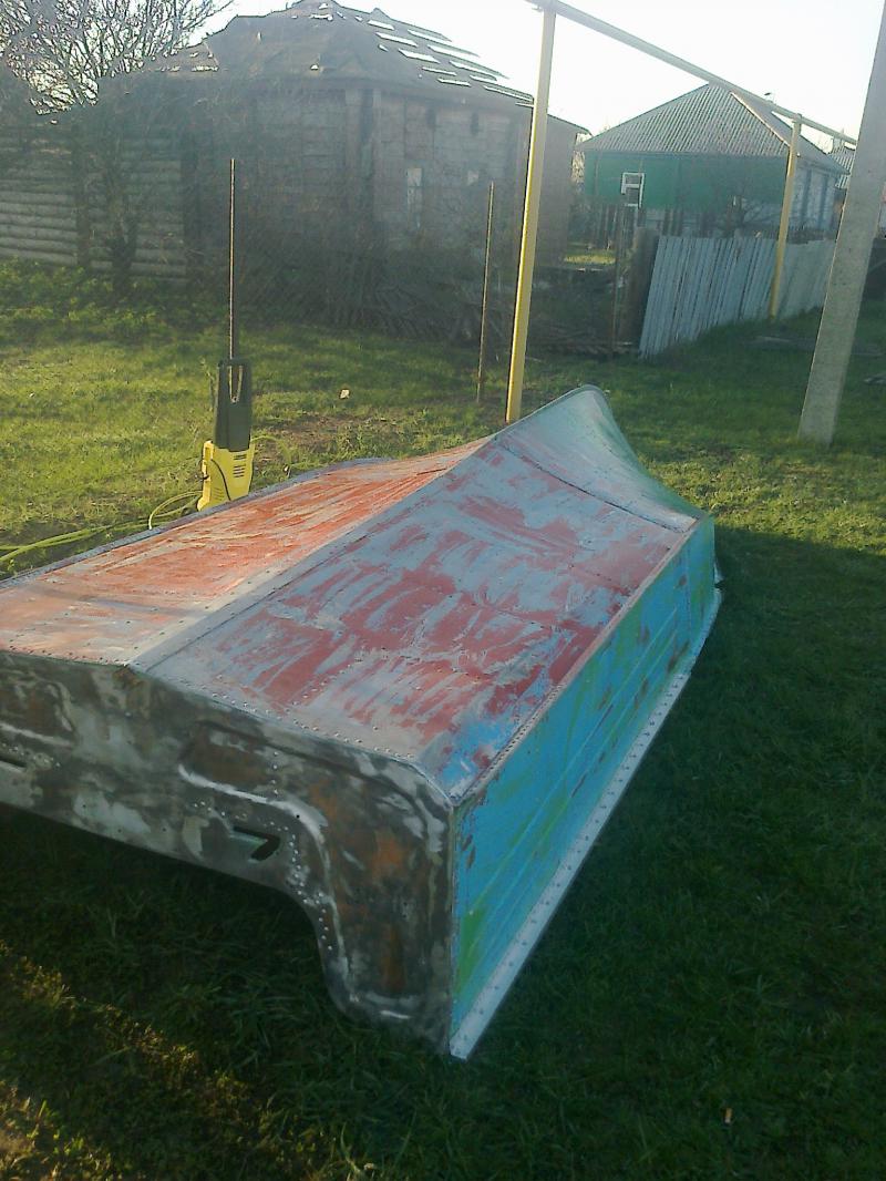

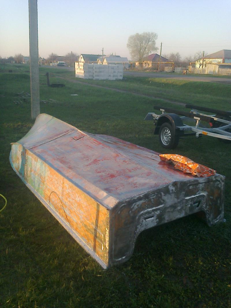

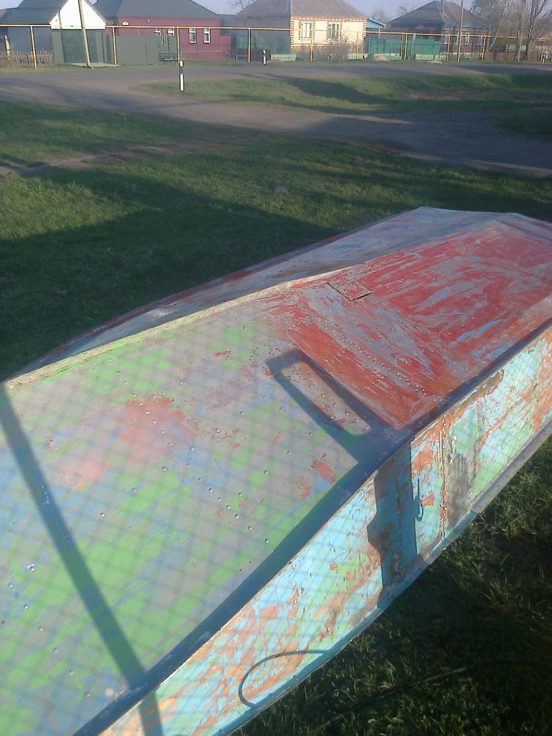

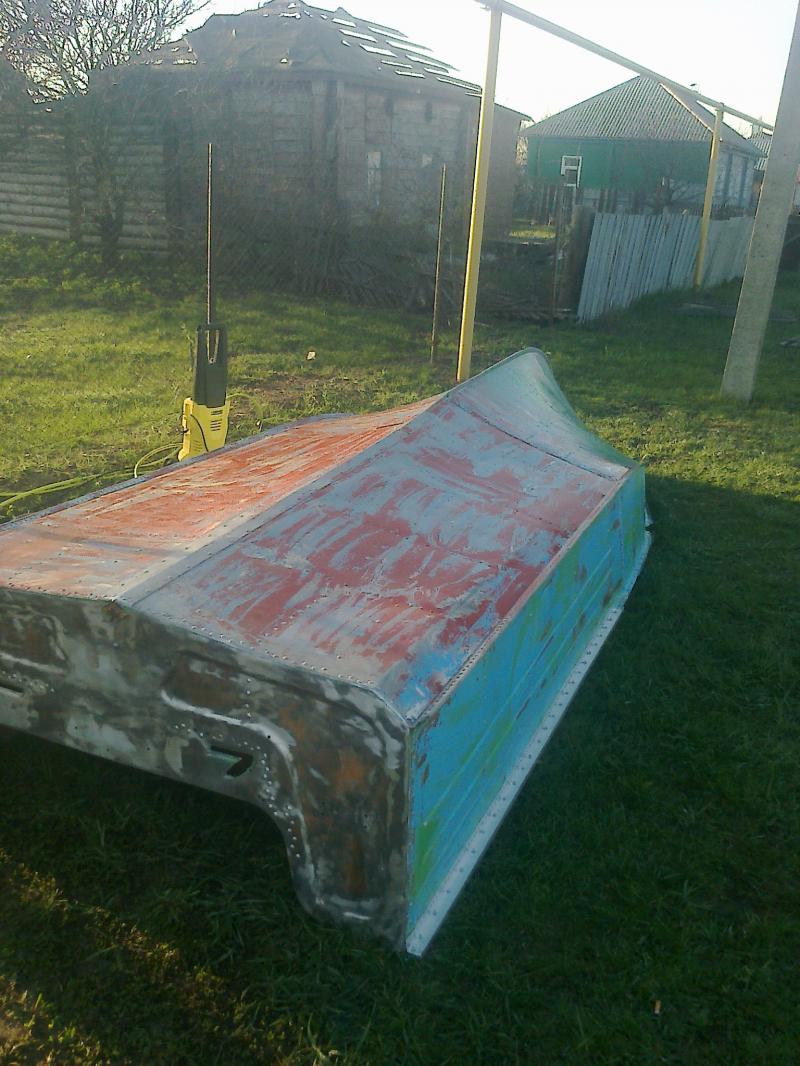

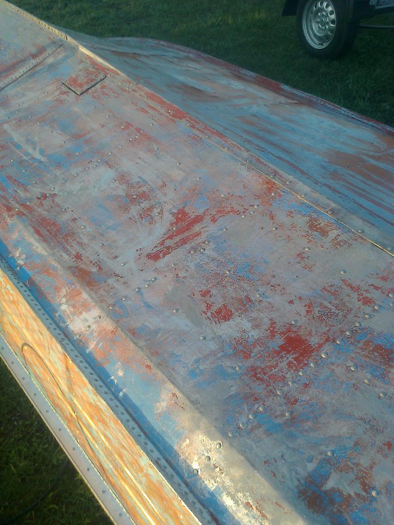

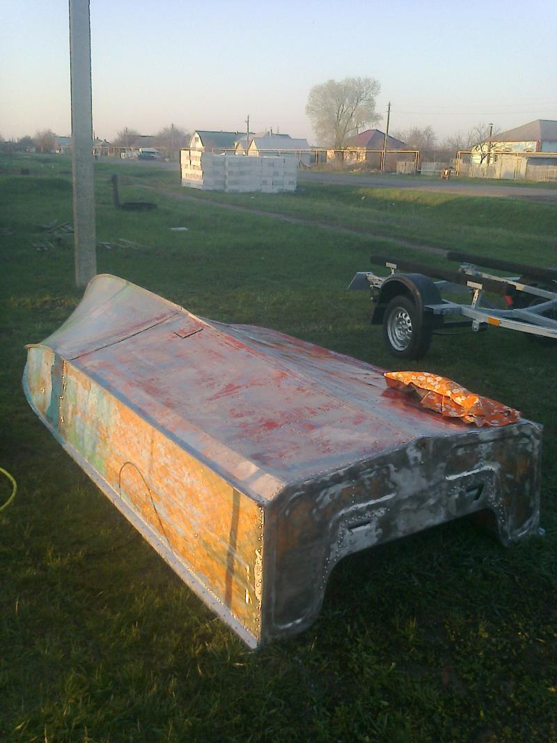

Доброго всем дня.После зимней спячки(кто хочет делать-тот находит средства,кто не хочет делать-находит причины) начал заниматься лодкой.Смывка+Карчер,то еще занятие,на 5 слоев краски......... :shock:
Возникли вопросы,заплатку на днище менять???Есть -ли смысл приклепать снаружи стрингер по борту?
Если имеется техническая возможность убрать заплату внутрь - надо обязательно убирать :yes:
"Стрингер по бОрту" - имеешь в видУ бортовой брызгоотбойник "а, ля П-2"?... тут не советчик, т.к. Воронеж не пОльзовал, нУжность сего девайса не знаю :pardon:
