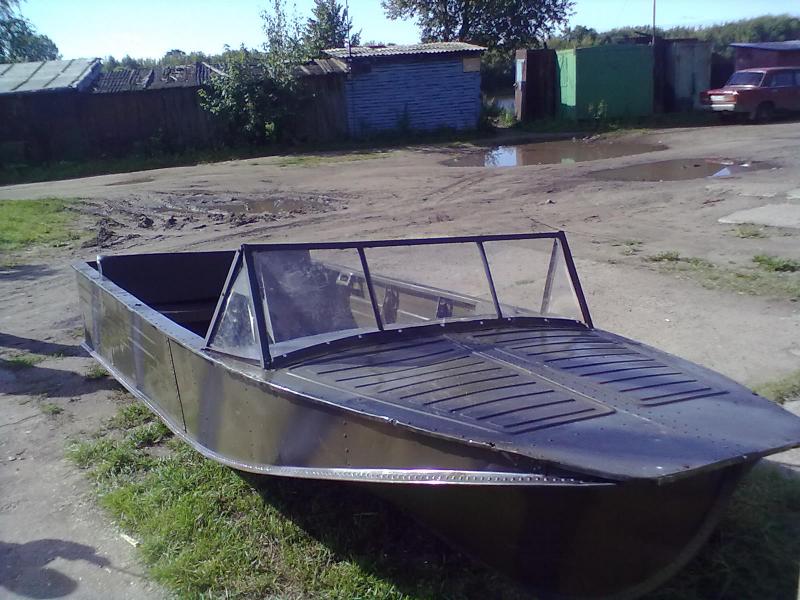

Это мой баркас перед покраской, и после, сзади поменяны практически все заклепки, на болты М 5 с пресс шайбой.

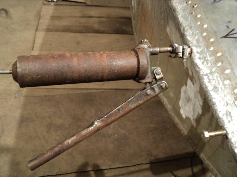

Спасибо,Дим,весь мозг сломал,какой заклепочник купить.Цены разные.
908
Re: Сбылось!Встречайте нового владельца ВоронежаМ
Андрей бери как мой на фото, вроде неплох за свои деньги

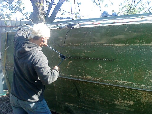

Почему нет ?
Только надо посматривать , иногда шпилька заклёпки полностью выскакивает , а не обрывается внутри .И получается сквозная дырка . Можно вставить шпильку от другой заклёпки и оборвать её как положено .
Заклепать это пол дела , но перед этим надо удалить старые заклёпки . Я делал так :
Но можно насквозь не сверлить , а засверлить только на глубину головки заклёпки .
А потом любым " толстым " сверлом и лучше тупым , просто сорвать головку заклёпки .
Тогда отверстие в деталях лодки никак не пострадает .
Ну вот так примерно .
