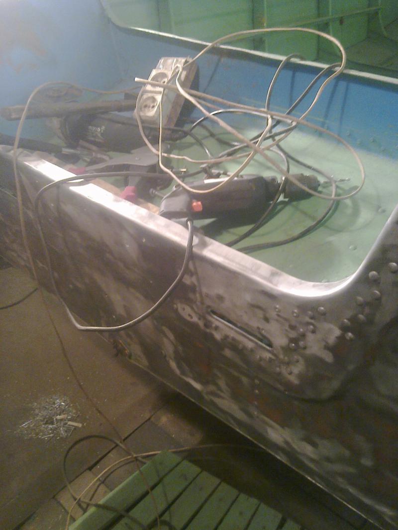

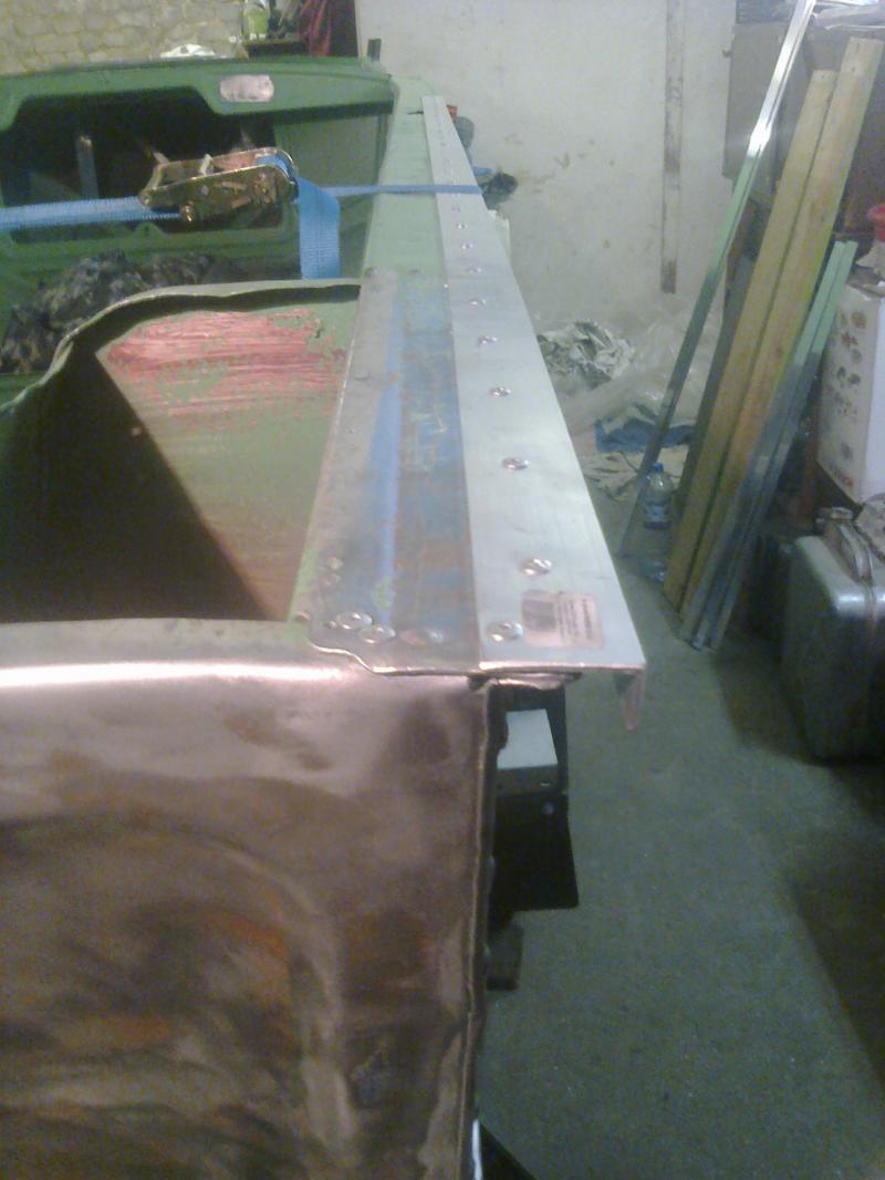

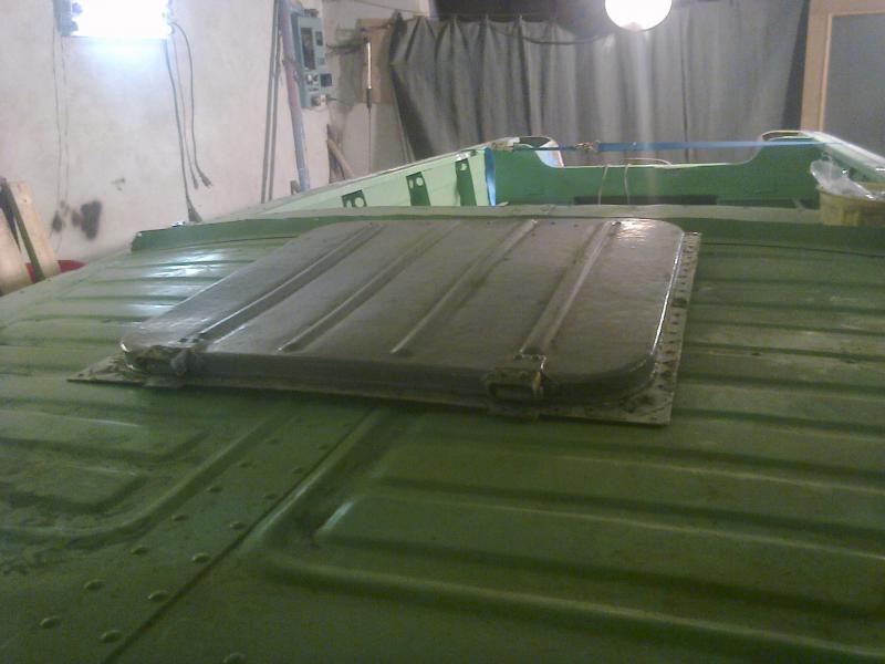

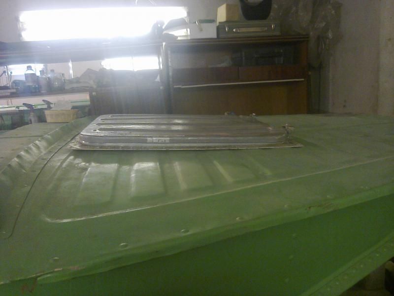

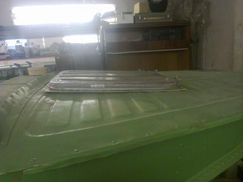

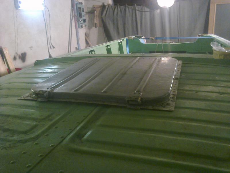

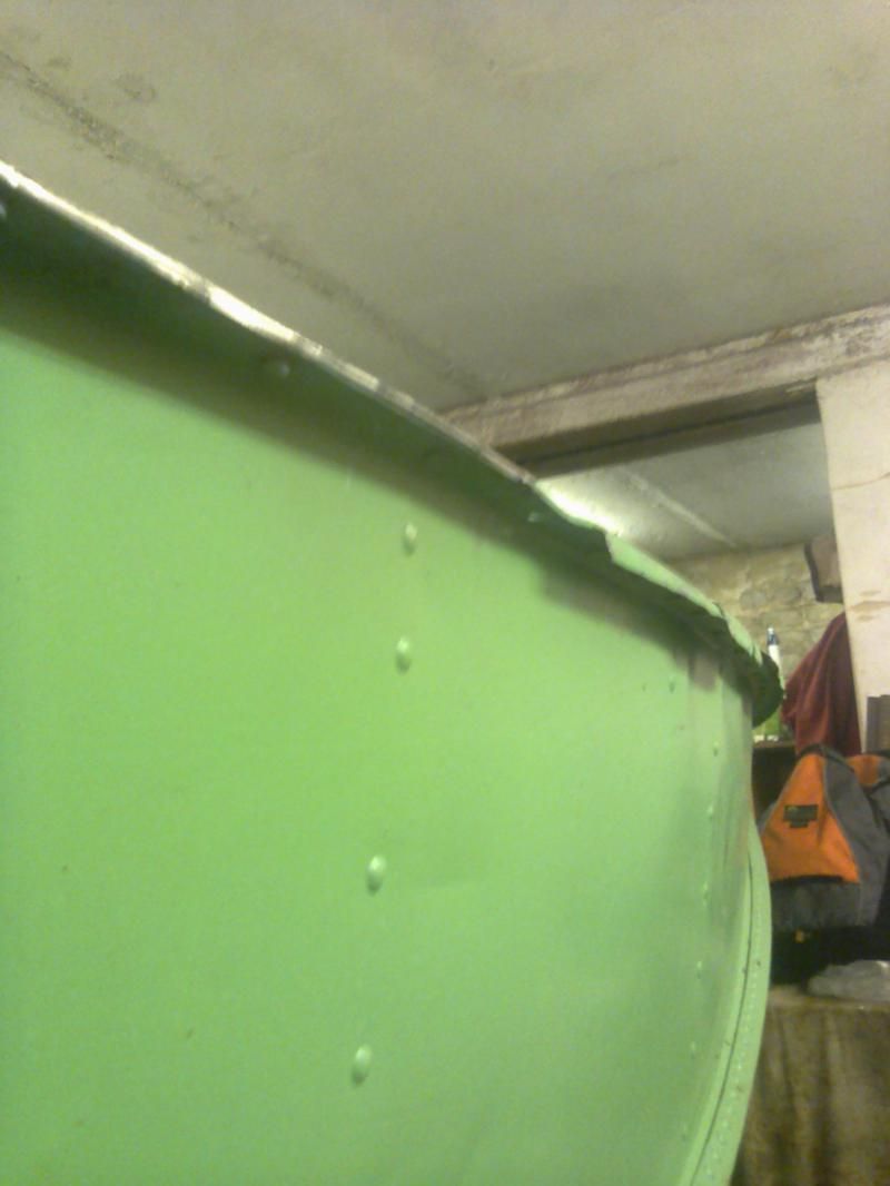

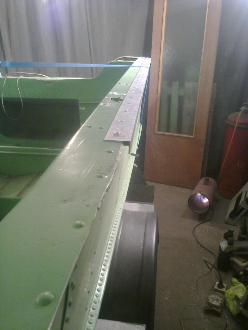

Доброго всем дня.Давно не писал,да и похвалиться было нечем.Добрался до гаража,кое-чего сделал.
Купил люк от П-4.Примерил.Чем больше смотрю на палубу,тем больше понимаю-надо перестилать.Вопрос,как правильней будет сделать
1.отсверлить старый лист-сделать выкройку наложением-приклепать новый лист-врезать люк
2.Врезать люк-отсверлить палубу-сделать усиление-заполнить блоками непотопляемости-приклепать новую палубу с люком.
Всем заранее спасибо!

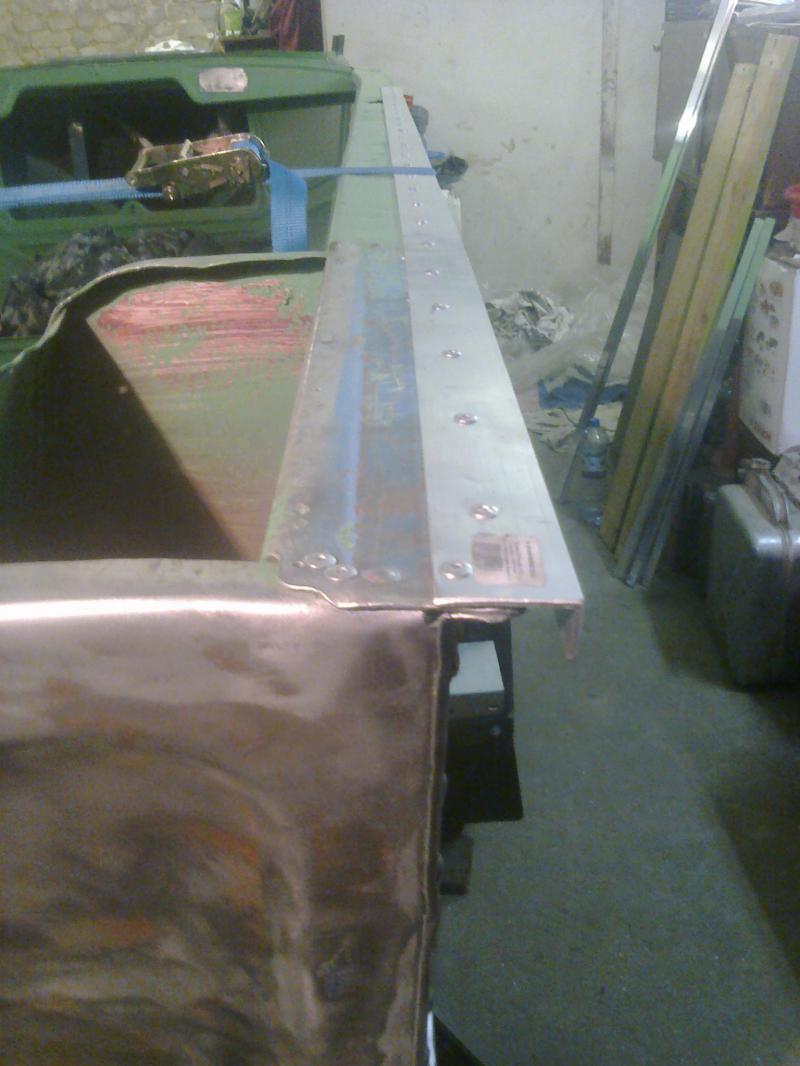

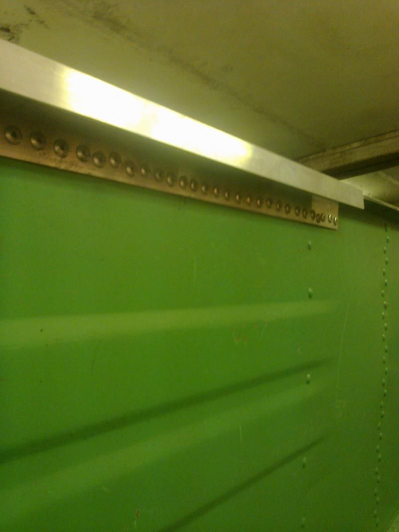

Сильно не ругайте за клепку,заклепочник первый раз в руки взял.

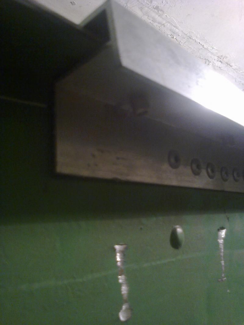

shalagin
05.08.2012
1 806
258
г.Сыктывкар
Ветерок-8м
Re: Сбылось!Встречайте нового владельца ВоронежаМ

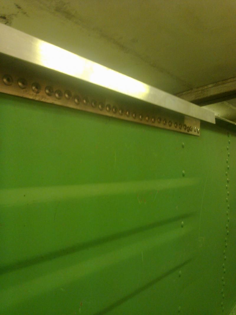

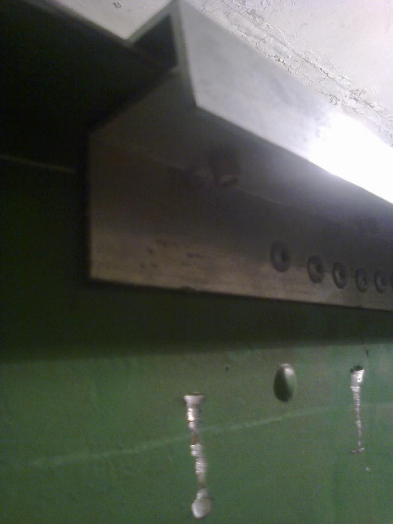

Заклёпки в борт ставте реже, а то при нагрузке, новый планширь может вырвать с "мясом", также может появится трещина между частыми отверстиями. Или ставте тогда под заклёпки, с обратной стороны борта, полоску или шайбы из дюраля.
puni4andrei
02.06.2013
212
Воронежская область
Воронеж М-была.Фрегат 300е
Ямаха 25 Эндуро раздушен до 30-проданы.....Тохатцу 5 4т
Спасибо!Для этого и выкладываю фото,конструктивная критика приветствуется.С заклепками работаю впервые!

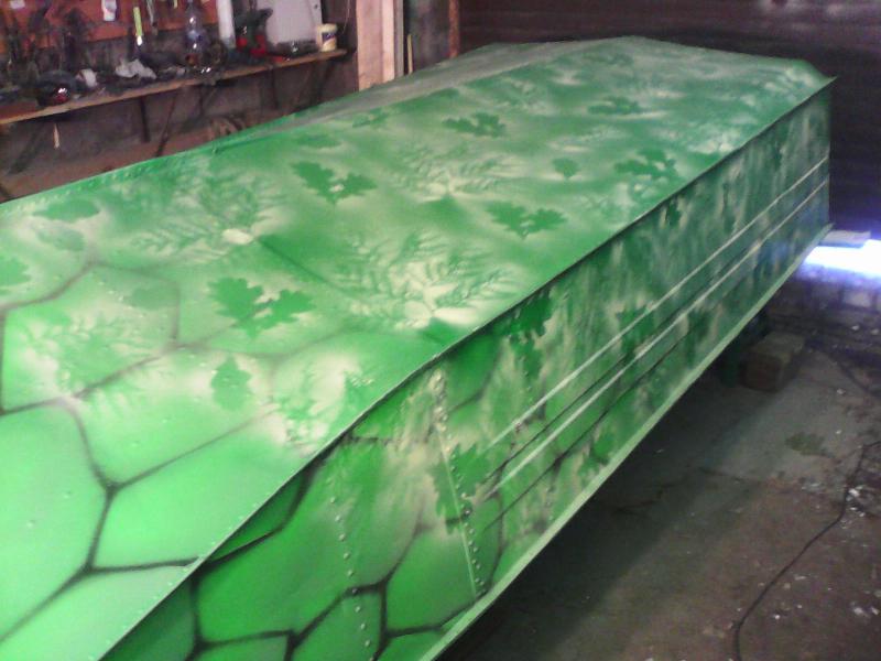

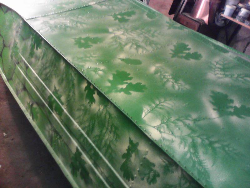

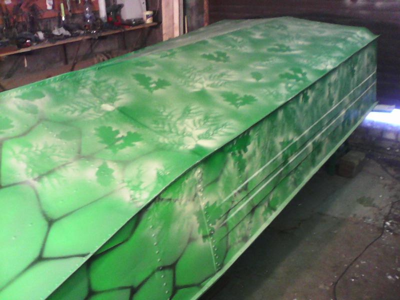

Всем доброва времени суток...вот прикупил Воронеж.. Всю старую краску удалил. Покрасил грунтом для алюминия..вот что получилось.

Валерон,покраска зачетная!!!!!!!можно по подробнее по-этапно нанесение рисунка с листьями.Тоже буду так красить,пересмотрел уже кучу вариантов.

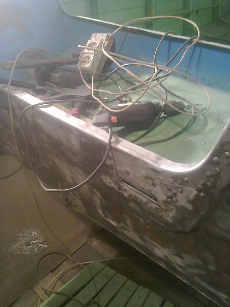

И избитый вопрос-как удалял старое ЛКП.На своем попробовал химию,не очень,щеткой не очень качественно,подумываю по весне мягким бластингом,но цены-конские.
Возможно ошибусь но видится так - основной цвет, затем раскладываешь листья, и обкрашиваешь их другого цвета краской, и лак.

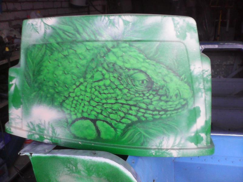

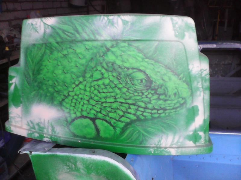

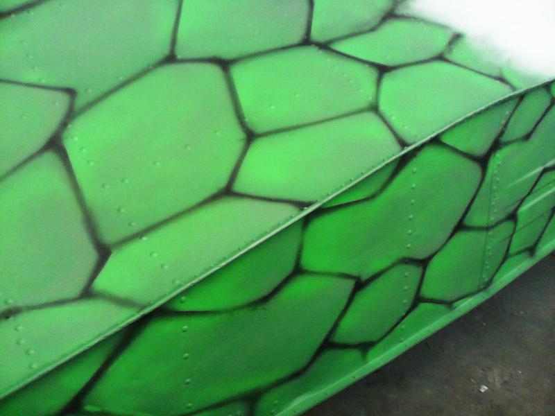

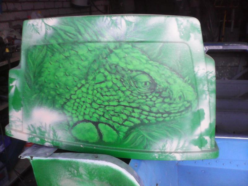

Всем здрасти. Счищал краску боковой щеткой на болгарку. Ушло 6 насадок на всю лодку полностью... Часть пескоструил.песок покупал в мешках . 2 мешка по 90 руб.грунт фатура 3. В 2 слоя. Дал фон .цвет сочная крапива акрил.рисовал чашуйки. И тремя цветами оттенял. Оторвал в бане от веника веточка.. И с туи веточка.. Не ёлка а туя.. И аэрогрофом прислонял и обдувал песочным цветом краски тоже акрил. На капоте мотора нарисовал голову ящерицы... Фото позже..сейчас перевернул лодку верх надо делать...и канешно все лаком потом вскрою что бы придать глубину рисунку.. А по поводу рисунка на днище.. Лодка будет перевозится на прицепе..и смотреца как то не очень без ресунка.да и чето поперло думаю делать так все...
Я тоже много смотрел раскрасов но как то все однотипно....камыши полоски.. И вот придумал рептилию.хотел на носу морду ещё нарисовать но там рефленка .. Будет не АИС.нарисую просто чашуйки...как покрашу фотки выложу..

Вот капот мой .. Щётка на болгарку..за два дня все зачистил
