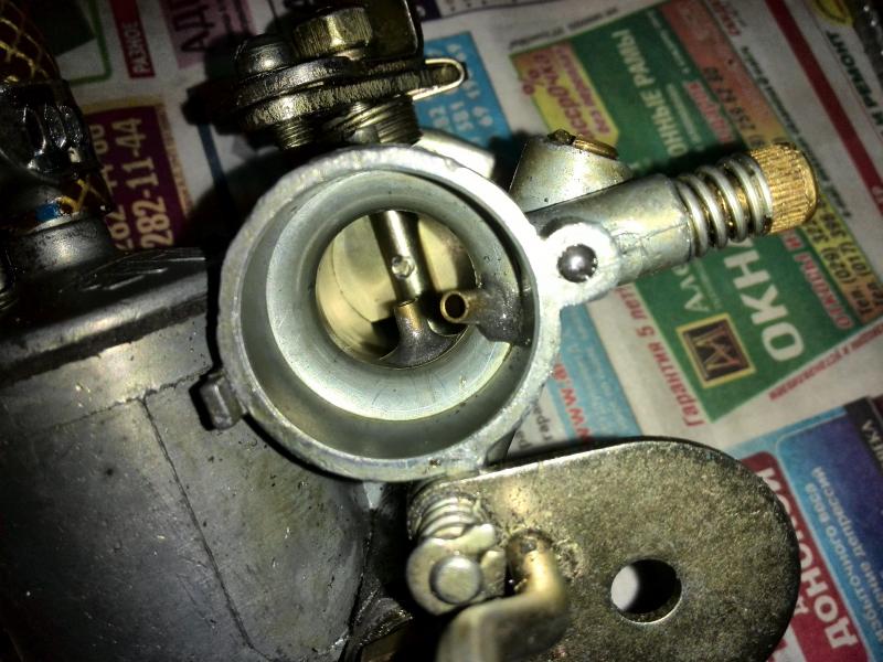

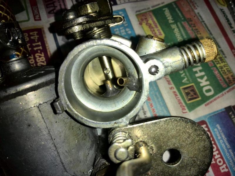

Мотор работал замечательно. Большую часть Ваших рекомендаций было воплощено в нем.Карбюратор отшаманен и заводился мотор с 1-3 потягов.Не помню в какой теме на мотолодке наткнулся на то что в карбюраторе идет подсос воздуха вокруг этих трубочек и нужно устранить подсос воздуха.Руки зачесались и решил сделать и себе такое.сделал герметизацию двухкомпонентным эпоксидным клеем по металлу.В выходные поехал на рыбалку и без всяких вопросов мотор завелся как обычно, прогрелл и пошел на нем. До средних оборотов мотор мурлыкал, но потом начались танцы. Он не хотел набирать обороты и начинало дергать его сбрасываешь до половины все пучком.Что я только не делал и ГТЖ крутил и разбирал чистил и уровень смотрел все в норме. С запчастями на ветерок у нас туго поэтому купил китайский поставил и так и отходил сезон. В конце сезона случилось взять у человека от ветерка поставил все нормально, ставлю свой та же песня. Как то вот так. Не могу понять что могло повлиять на такое изменение неужели моя гермитизация

дык протекло и канал перекрыло частично...короче задушил систему...смотри по схеме куда она идет...трубка извлекается после нагрева корпуса градусов до 90...в трубку точно по диаметру подбери и вставь хвостовик сверла...извлеки не разворотив посадочное...вычисти каналы и посади на место вдумчиво...будет жить...

дык протекло и канал перекрыло частично...короче задушил систему...смотри по схеме куда она идет...трубка извлекается после нагрева корпуса градусов до 90...в трубку точно по диаметру подбери и вставь хвостовик сверла...извлеки не разворотив посадочное...вычисти каналы и посади на место вдумчиво...будет жить...[/quote]
:D будем стремиться исправить. Главное еще чего нибудь где нибудь не вычитать :? Спасибо
