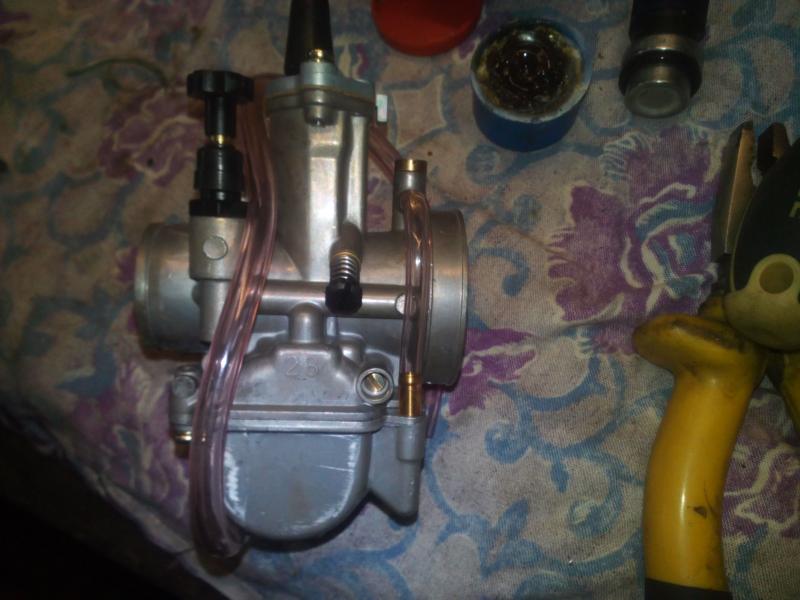

Пришёл карб, подсоветуйте варианты спаривания.
Китокопия кейхин 28 пвк

На вид диффузор на много больше чем у ветерка, как работать будет не известно?. смотри к карбюратору чтото флудить жалко, да из опыта знаю что приварить к нему ни чего не получится, поэтому думаю что надо приваривать к клапанной крышке трубу так чтобы через резиновый уплотнитель в нее можно было просунуть диффузор карба. ну а как закрепить потом увидиш, пока в голове приходит метод червячного хомута
Замечательно. Значит 28-ой.

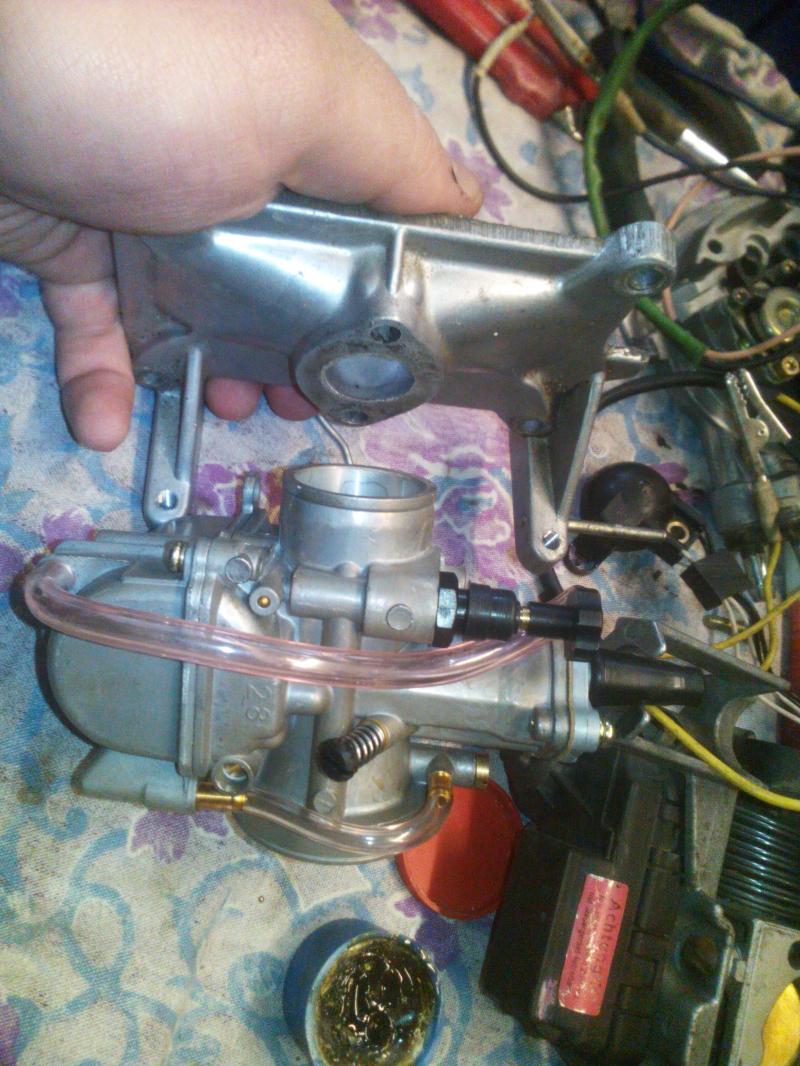

А теперь сначала подумайте, как переделать впускной коллектор, чтобы увеличить диаметр до 28. Или Вы считаете, что входной диаметр значения не имеет, главное, что карбюратор большей. :?
А спарить, путем изготовления примерно такого переходника:
Вот только он под колпак уже не влезет. :pardon:

я тоже думаю что много

Да ежу понятно, что растачивать крышку придется, простая мысль это хомут с двумя винтами, и на родные шпильки, под хомут гаечки и притянуть, ну может скобочки для лучшего крепления.
Мне вот интересно, если крышка будет держаться только на 4 болтах по периметру, а шпильки за которые карб держался убрать, то эта крышка с весом уже нового более тяжелого карба по бокам не начнет подсасывать? Просто родные шпильки при притягивании карбы создавали дополнительный прижим и самой крышки.
Накрайняк к аргонщику на прихватки и герметиком.
