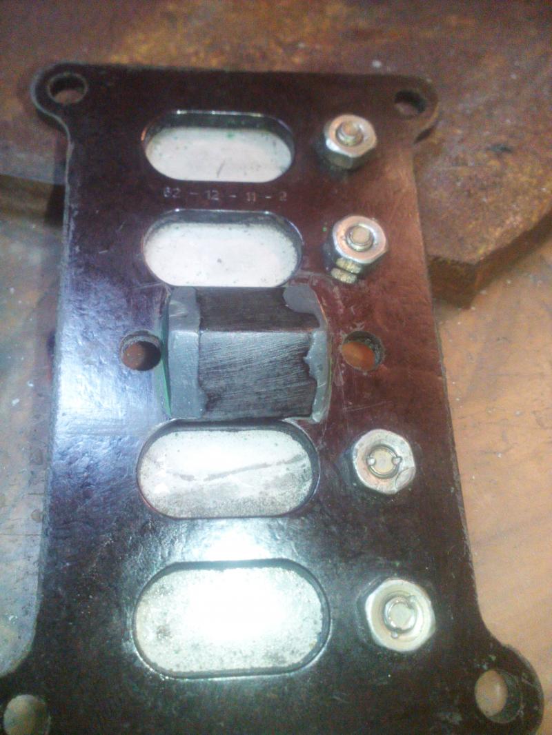

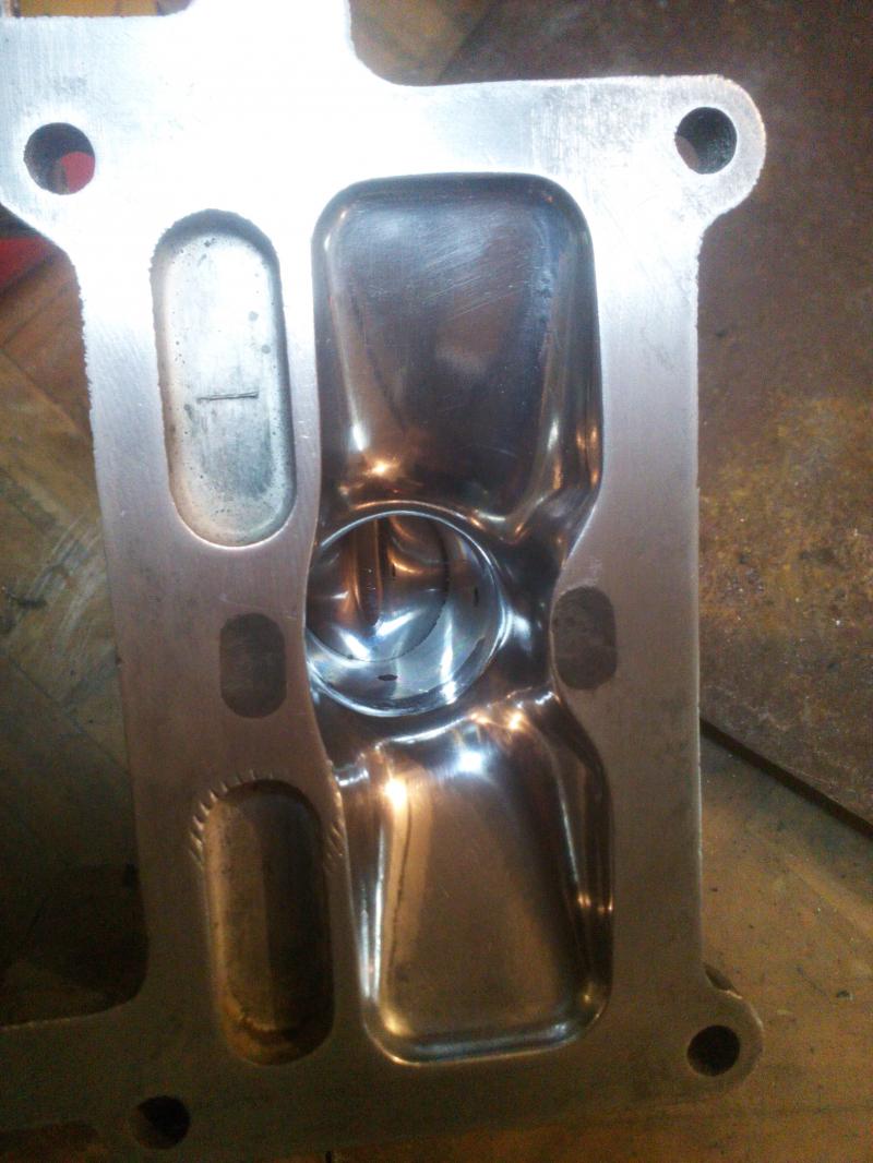

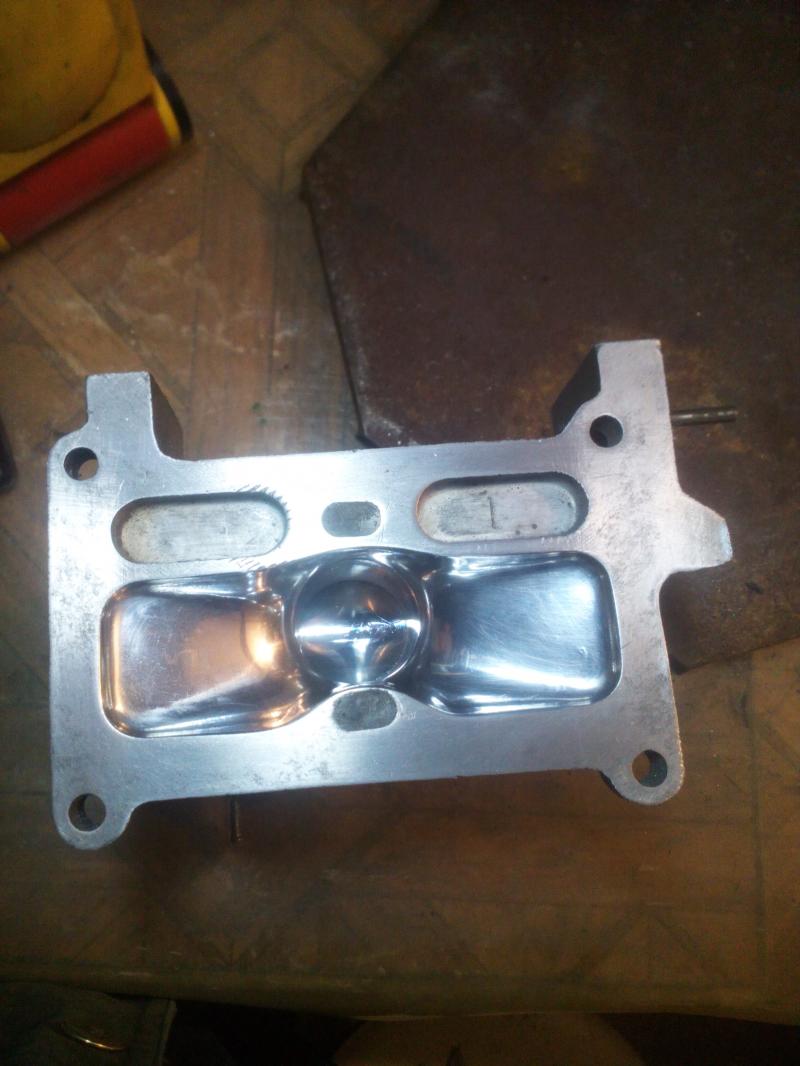

Добил наконец карб, посадил на холодную сварку, расточил крышку и холваркой домик расширил на клапанной перегородке.
Если эта приблуда ещё и заработает обожрусь на радости)))
