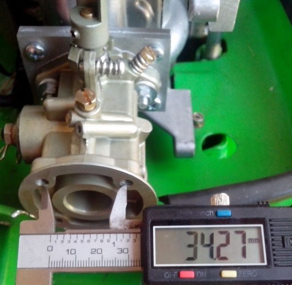

ЕВГЕНИИ сказал(а):
вот чего получилочь
Евгений, а как Вы его закрепили? Что за переходник делали?
