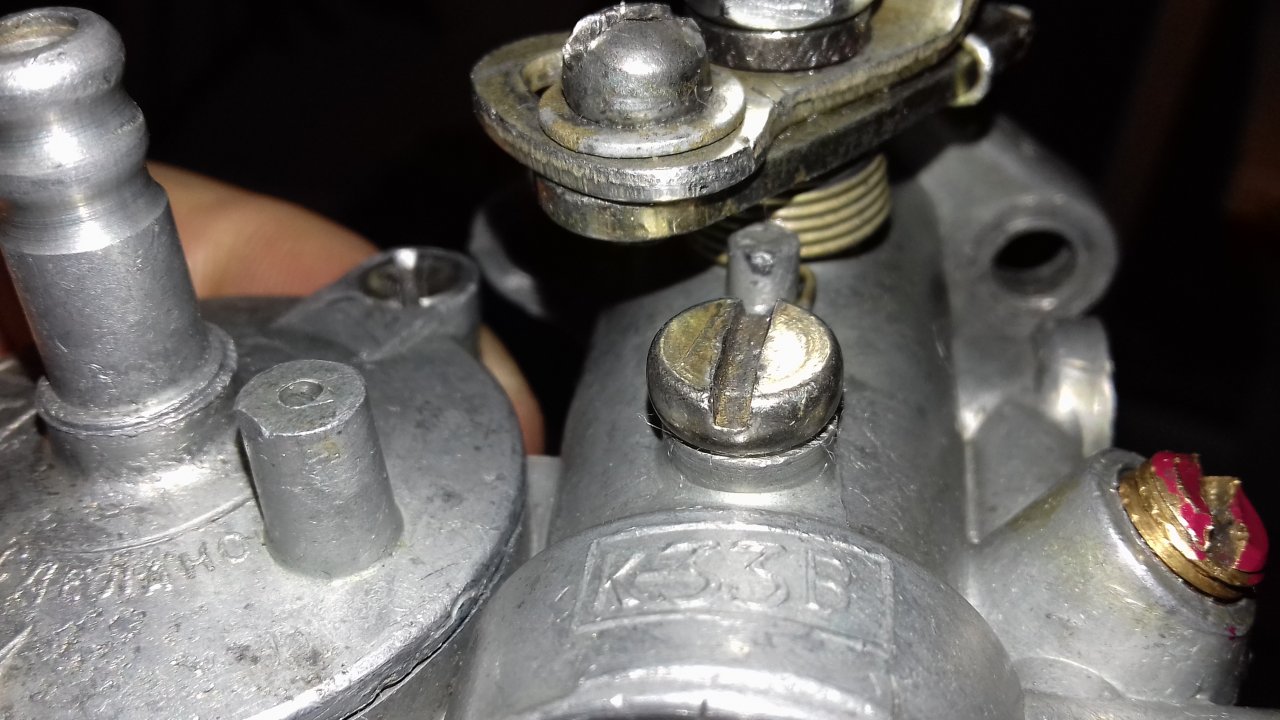

После регулировки угла опережение зажигания, занялся настройкой оборотов на холостом ходу. Так же дорабатывал кулачок блокировки зажигания ( геометрию ) иначе поводок дросселя при опережении зажигания 5-7 градусов открывал дроссельную заслонку . Обороты холостого хода были 2200-2400 об . Это при полностью закрытой дроссельной заслонкой и вывернутом винте малого газа на 1.5 оборота. Завернув винт на 1 оборот , обороты холостого хода пришли в норму 1280-1350. Так вот вручную винт малого газа закрутить не давала пружинка, а отверткой , пожалуйста. Можно было и 800-900 об. выставить, но оставил как в мануале 1200. Передача включается мягко, на малом ходу обороты 900-1000.

В моем случае регулировкой винтом малого газа удалось снизить на 800-900 обороты холостого хода . При выходе на воду , постараюсь сделать видео. Тахометр на колпаке не даст сказать не правду))

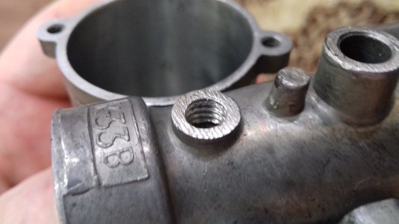

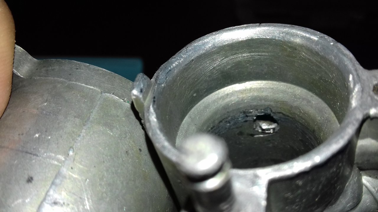

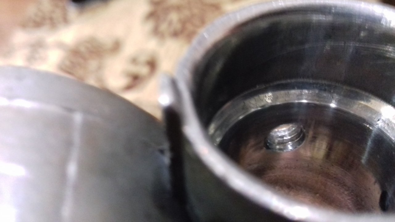

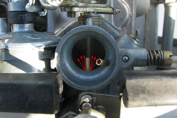

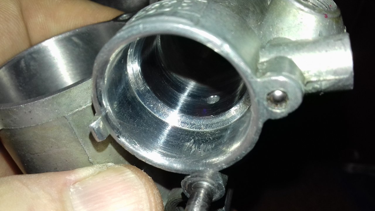

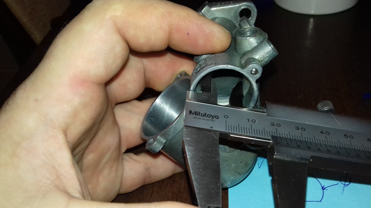

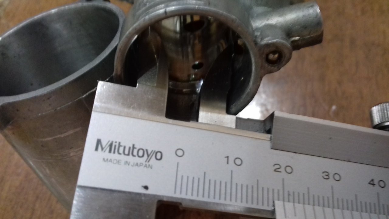

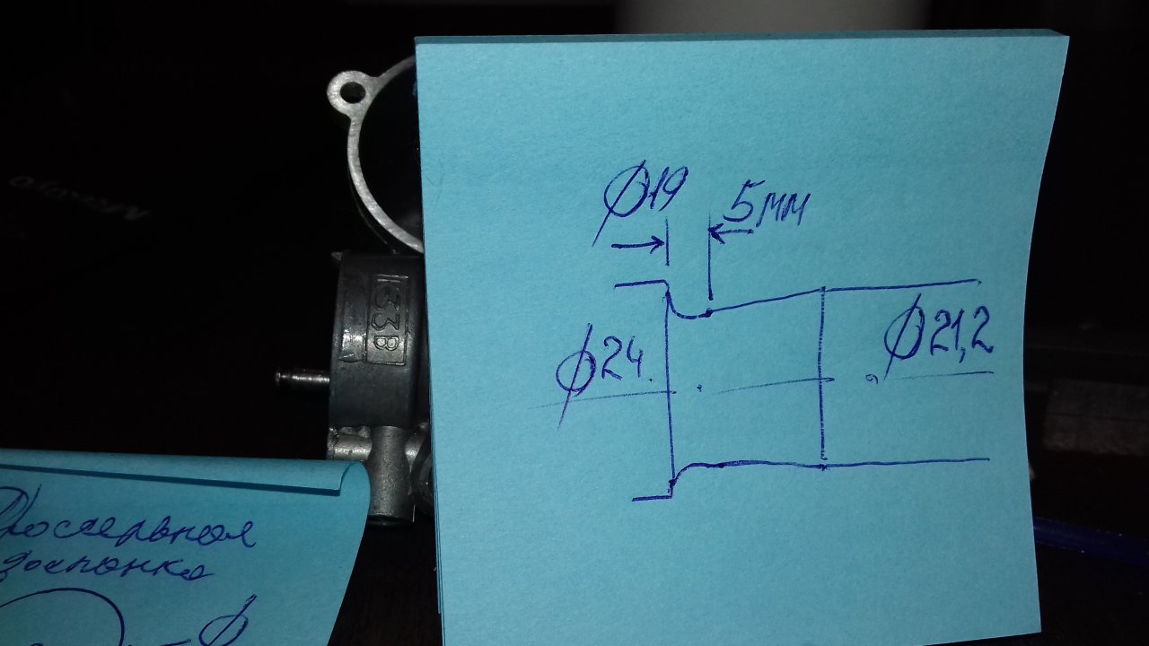

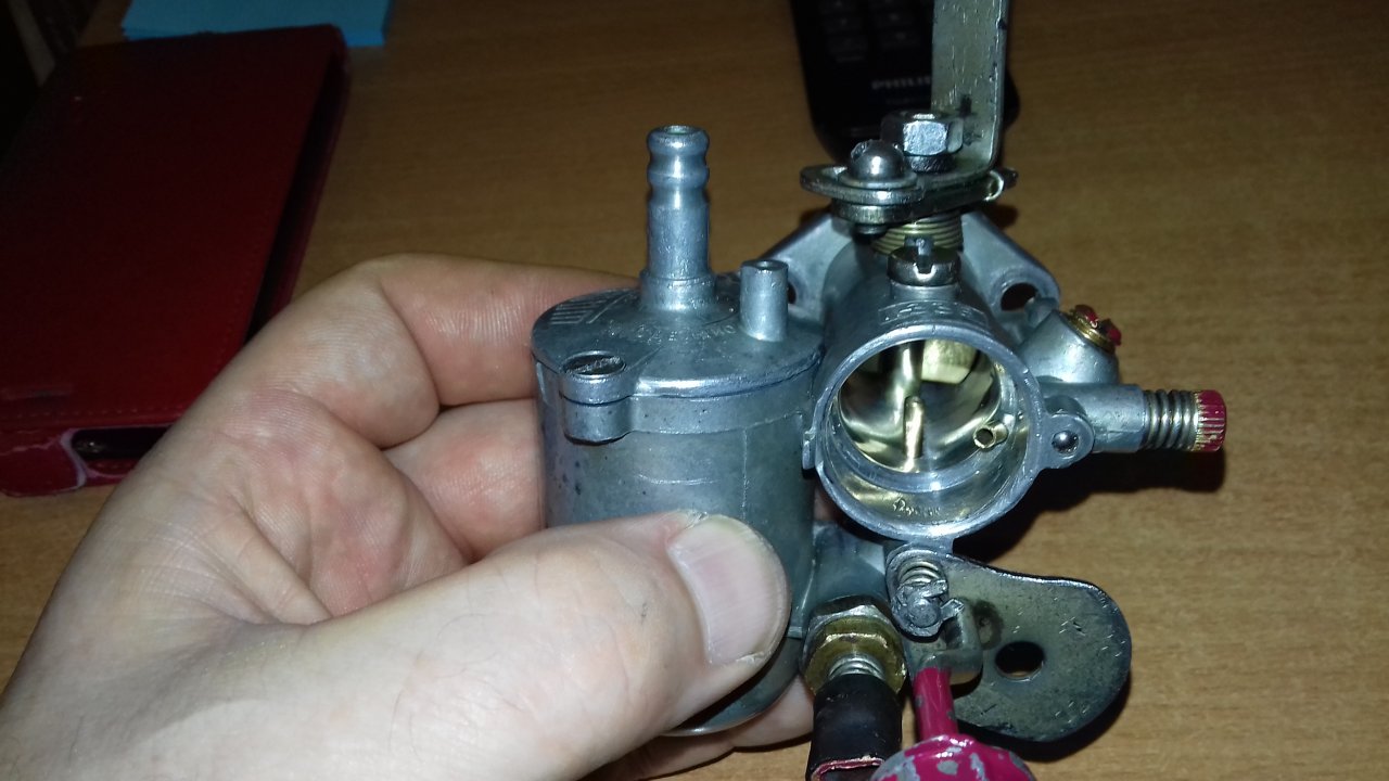

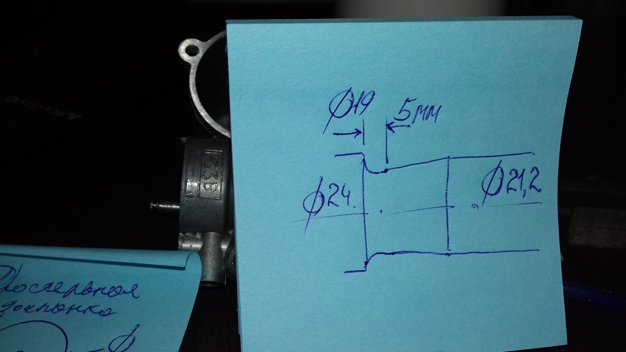

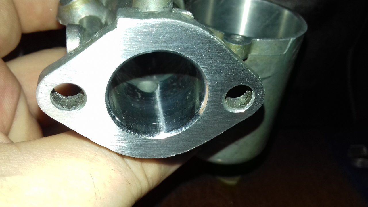

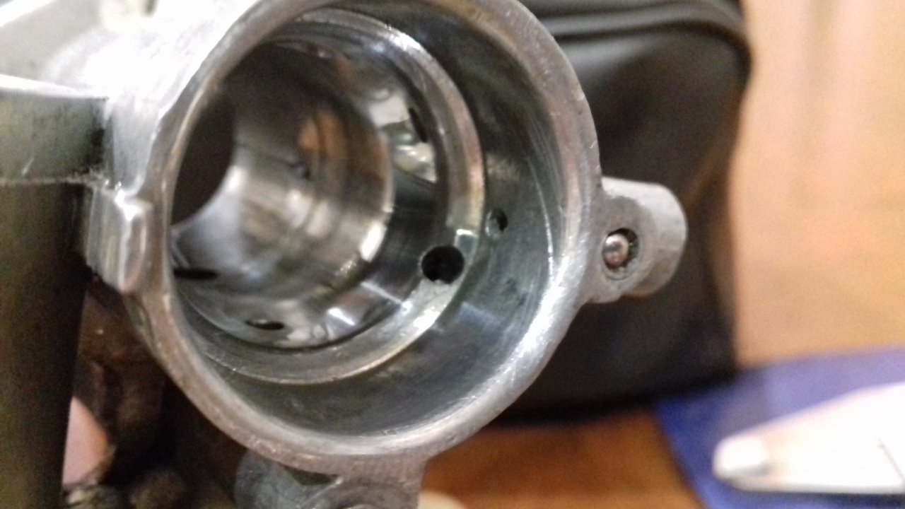

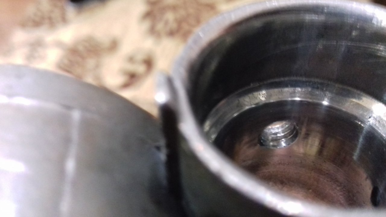

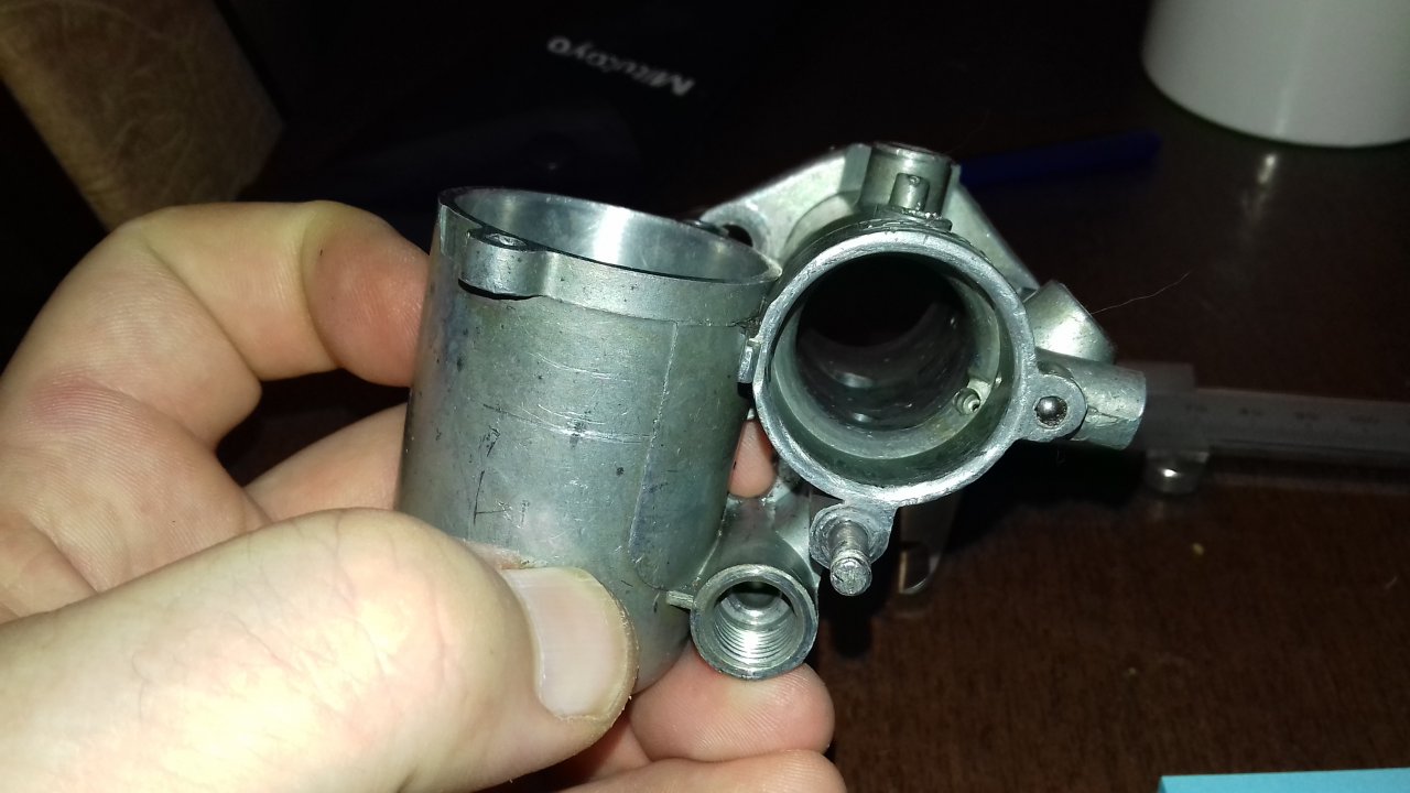

В тему о доработке выхлопной ,решил добить свой карбюратор. Рекомендовано было расточить диффузор до 20мм и раструб со стороны крышки картера до 22мм и последующим изготовлением дроссельной заслонки. Диаметр на впуске оказался 21.2мм ,решил его не трогать,тем более изготавливать новую дроссельную заслонку. А вот диффузор решил увеличить до рекомендованных 20мм. 3 часа работы и девайс доработал. Результат на фото,снимал одной рукой ,заранее извиняюсь.
Пограничник
19.09.2016
1 200
575
Тольятти Самарская обл
Роман
Кайман 360 нднд
Ветерок 12, Хангкай 9.9

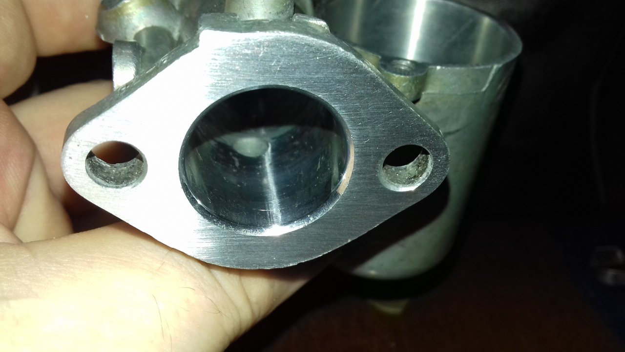

Трубки отполировал и на анаэробный герметик,прям чуть намазал и установил. Не знаю что даст этот 1мм , но огрехи литья полировкой удалил. Флянец приходится шлифовать раз за два съема карбюратора. Совместно с опиловкой выхлопа бодрости думаю чуть добавит .

Ром, а диаметр отверстия в клапанной крышке какой? Не стоит ли его сделать коническим для лучшего завихрения топливной смеси?
Пограничник
19.09.2016
1 200
575
Роман
Кайман 360 нднд

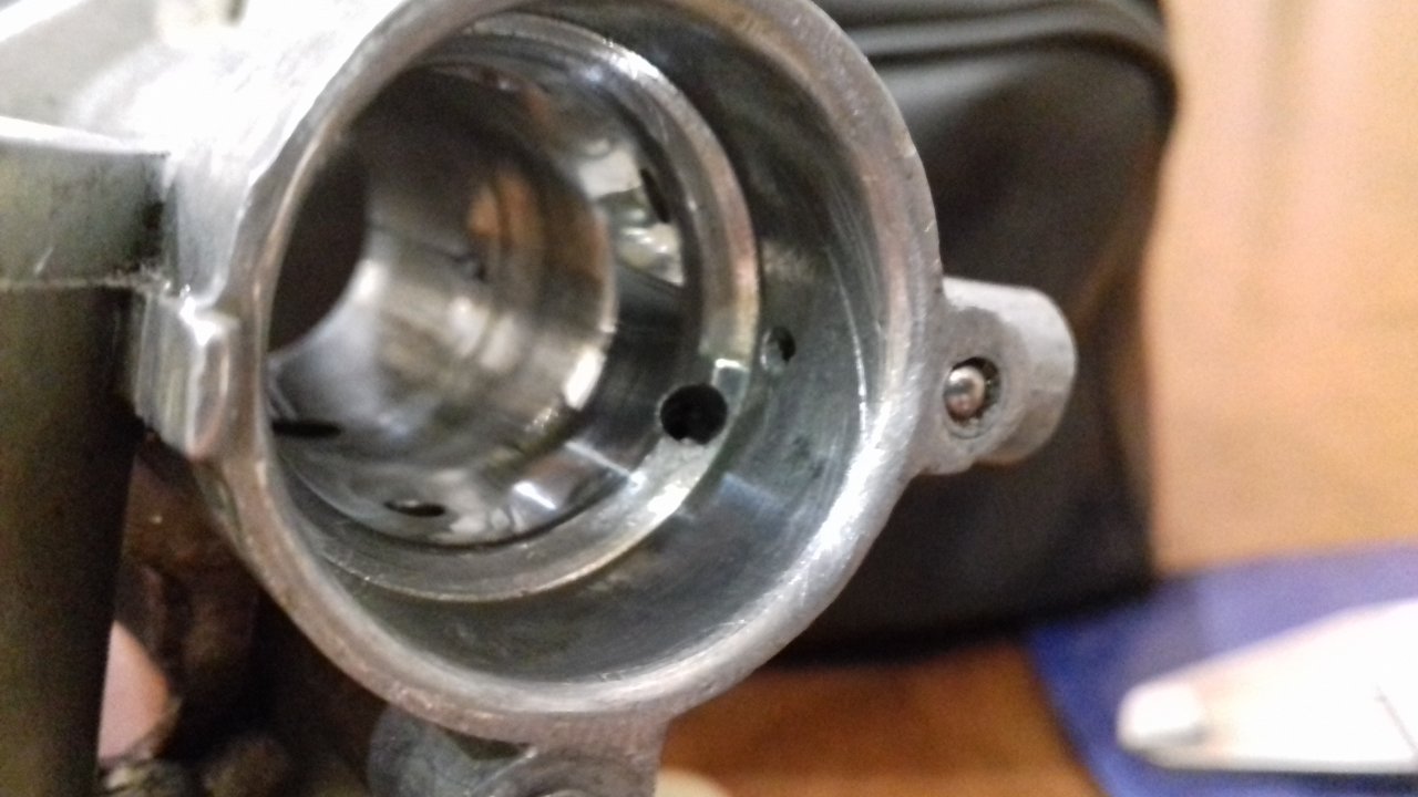

Леш диаметр в крышке 22 мм , уступы убраны , шлифована и полированна)) Голова поджата, выхлопной канал освободил от уступов, еще и карб чуть перетряхнул. Как Андрей говорил, думаю изменения в работе двигателя будут. Только ходовые покажут целесообразность затеи.
Пограничник
19.09.2016
1 200
575
Роман
Кайман 360 нднд

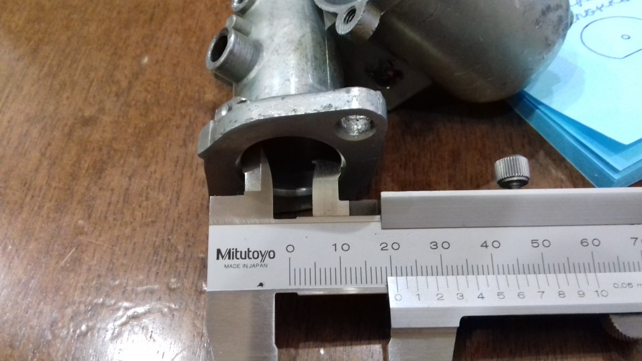

Кстати по трубкам , после извлечения ,трубки на оправку..... в течении 5 минут пришлось шлифовать трубки 600 абразивом и потом полировать. При шлифовке на посадочном трубки выявились каверны "гармошка " скорее всего при усадки трубки на заводе в натяг. После доработки трубки сели с натягом,тем самым обеспечив герметичность, чуть намазал анаэробным герметиком . По мануалу 2мм ниже центра оси. Замерено штангелем.

Доработка поверхности трубок сводится к полной герметичности ,дабы не допустить такого момента.

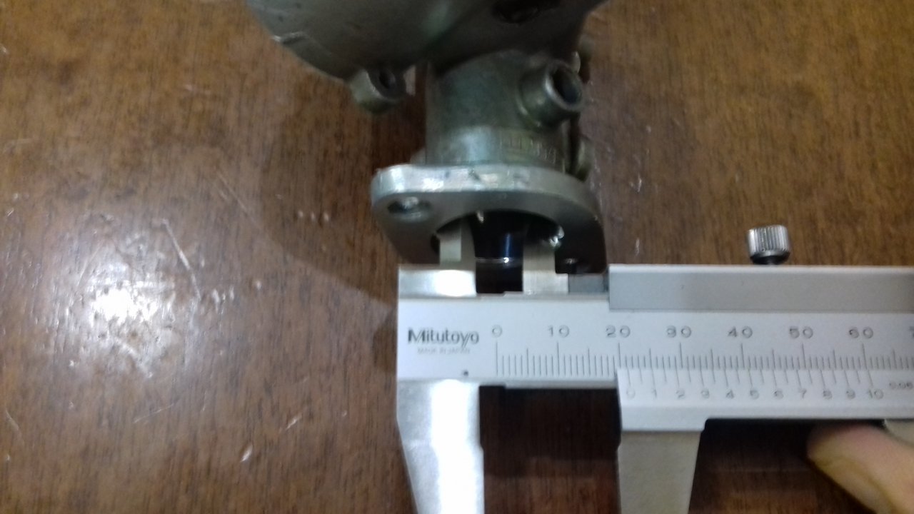

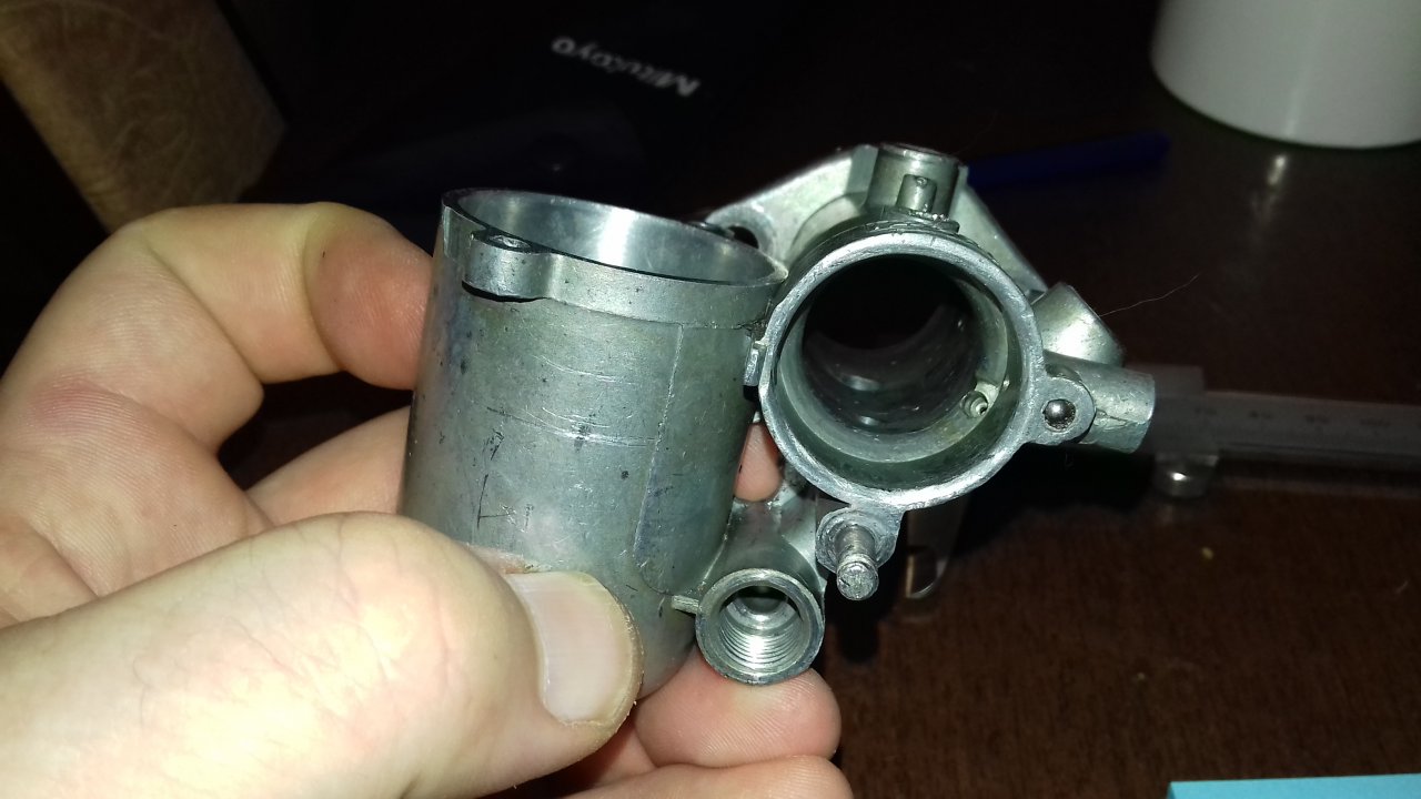

20/2 + 4,2 мм выступ заглушки +2 мм допуск= 16,2мм от колодца по колумбику штангеля.

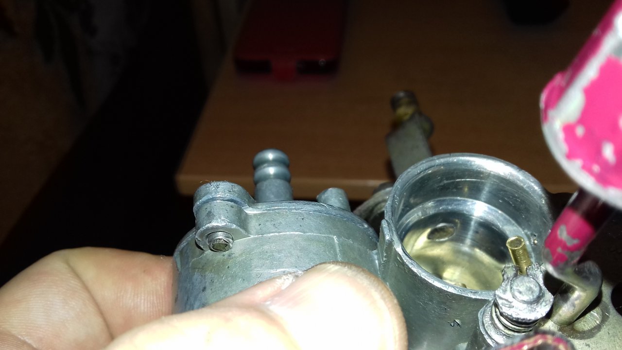

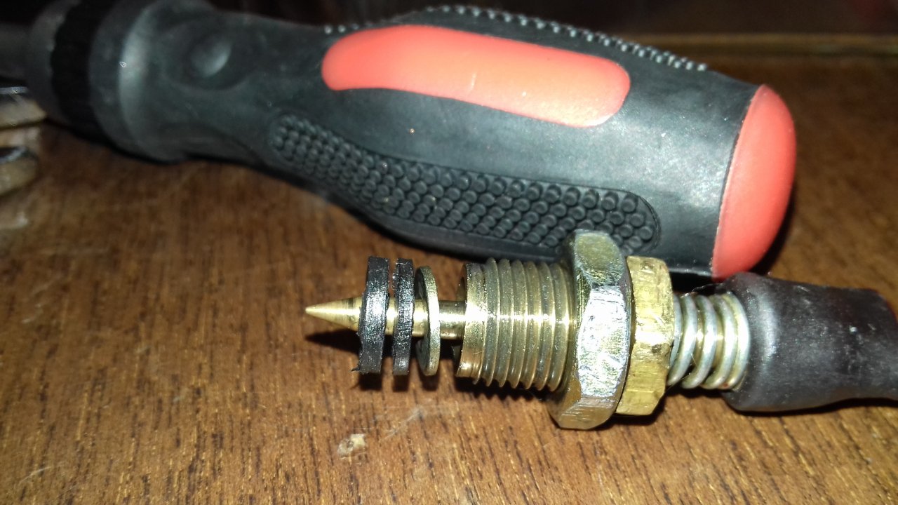

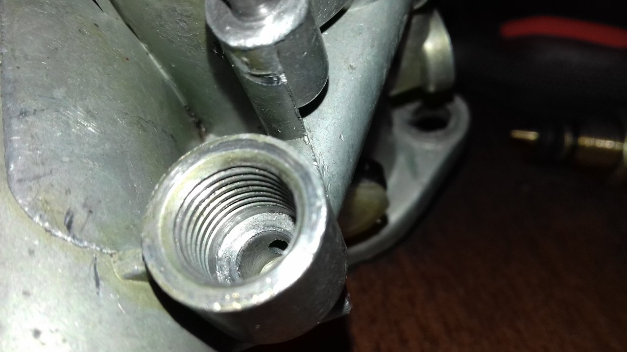

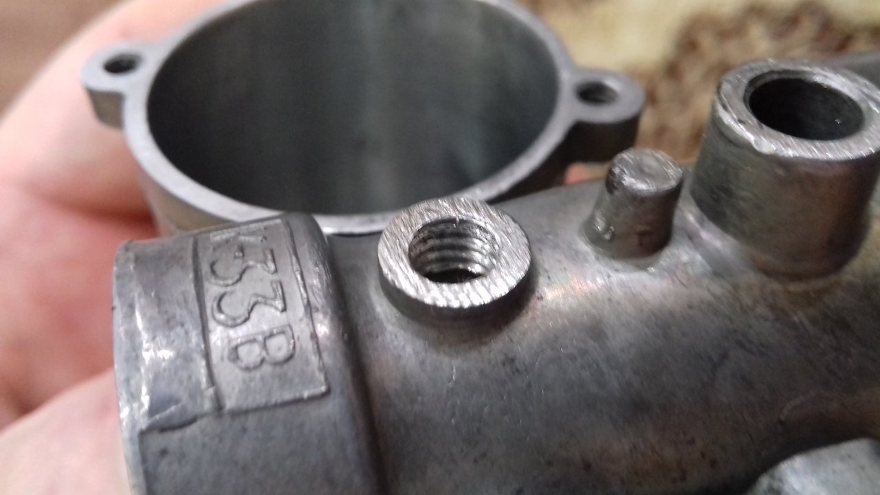

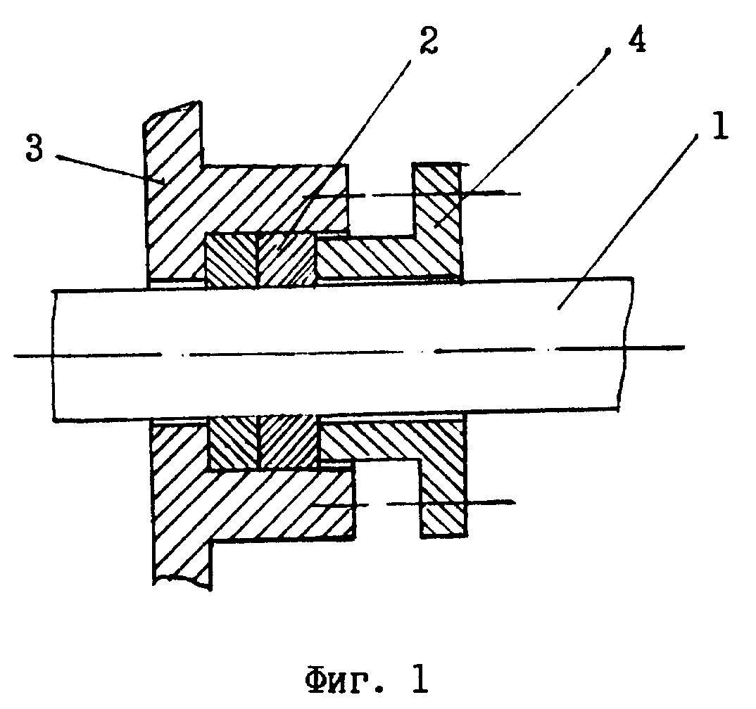

Когда взялся за доводку карбюратора ,в очередной раз обратил внимание на сборку узла ГТЖ. Узел работает что с металлической шайбой спереди резинок что сзади. В интернете есть чертежи с металлической шайбой и двумя прокладками и просто двумя резиновыми прокладками. Вот что дает мануал про сальниковые уплотнения...
Известны сальниковые уплотнения с мягкой набивкой, герметизирующие зазоры между подвижными и неподвижными элементами запорных и регулирующих устройств. Такие уплотнения, как правило, состоят из сальниковой камеры, уплотняющего шпинделя, уплотнительной втулки и накидной гайки.
Сальниковая камера заполняется мягкой набивкой и уплотняется уплотнительной втулкой путем воздействия на нее накидной гайки.
Мягкие набивки вследствие своей высокой эластичности и податливости получили широкое применение для уплотнения подвижных элементов различных механизмов и, в частности, шпинделей запорной и регулировочной арматуры. Они способны обеспечить достаточную герметичность уплотнения даже при наличии изношенной поверхности шпинделя.
Пограничник
19.09.2016
1 200
575
Роман
Кайман 360 нднд

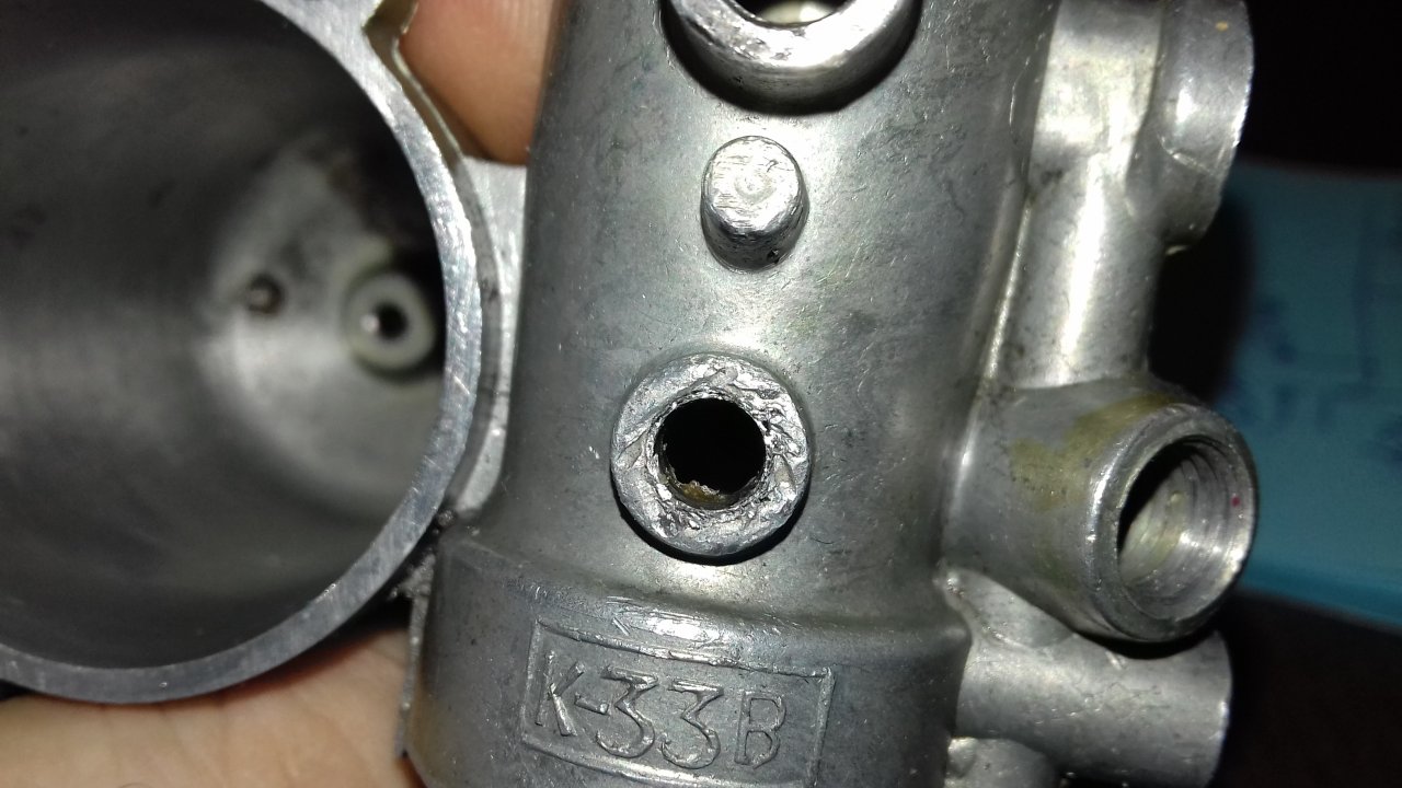

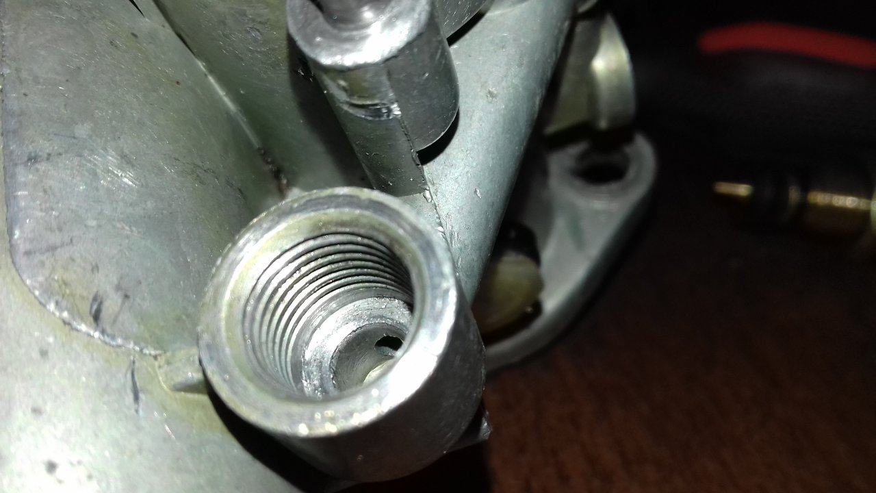

Снял карбюратор ,разобрал узел и замерил высоту сальниковой камеры ,заодно и расстояние от сальниковой камеры до основного топливного канала.
Высота сальниковой камеры в моем карбюраторе около 2х миллиметров ,точнее 1.9 и такое же расстояние до основного топливного канала. Шайба конечно может предотвратить попадание разрушенной резинки в топливный канал, но.... Толщина шайбы 1мм,толщина резинки сальника -1мм, и вторая резинка в моем случае 1.3мм. Мое мнение , две резинки сальника в сальниковой камере обеспечат лучшую герметичность узла чем с установленной металлической шайбой спереди. Будь сальниковая камера хотя бы 4-5 мм в высоту то применение 2х металлических шайб спереди и сзади думаю было бы оправданно. Свой узел собрал установив шайбу к буксе.
