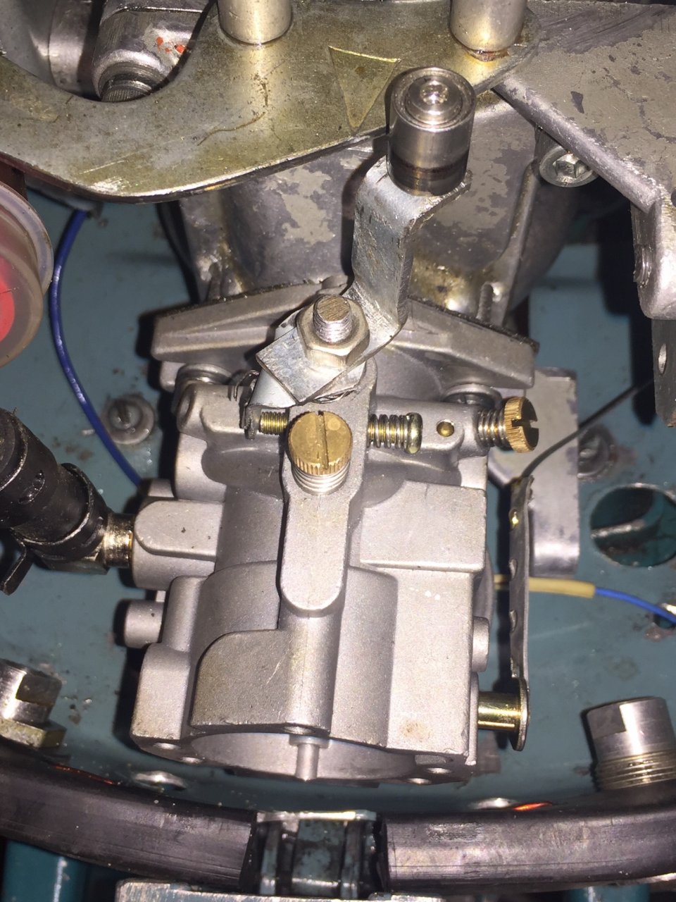

Картер для надёжности сверлить? Можно перегородку двумя болтами к картеру прикрутить около рассеивателя, а сам карб прикрепить к крышке? Или длины отверстий мало будет? А сверху фото сделай, пожалуйста, интересно про привод управления заслонки посмотреть:kapitan_2:? И по ощущениям каково-расход, приёмистость?

И родные отверстия под шпильки в клапанной крышке-так оставил? Или законопатил?

Оставил. Они не сквозные. Да и упираются в прокладку. Завтра после обеда выберусь порыбачить и еще поиспытываю работу карба. Замерю скорость и обороты. Вдвоем и в одиночку

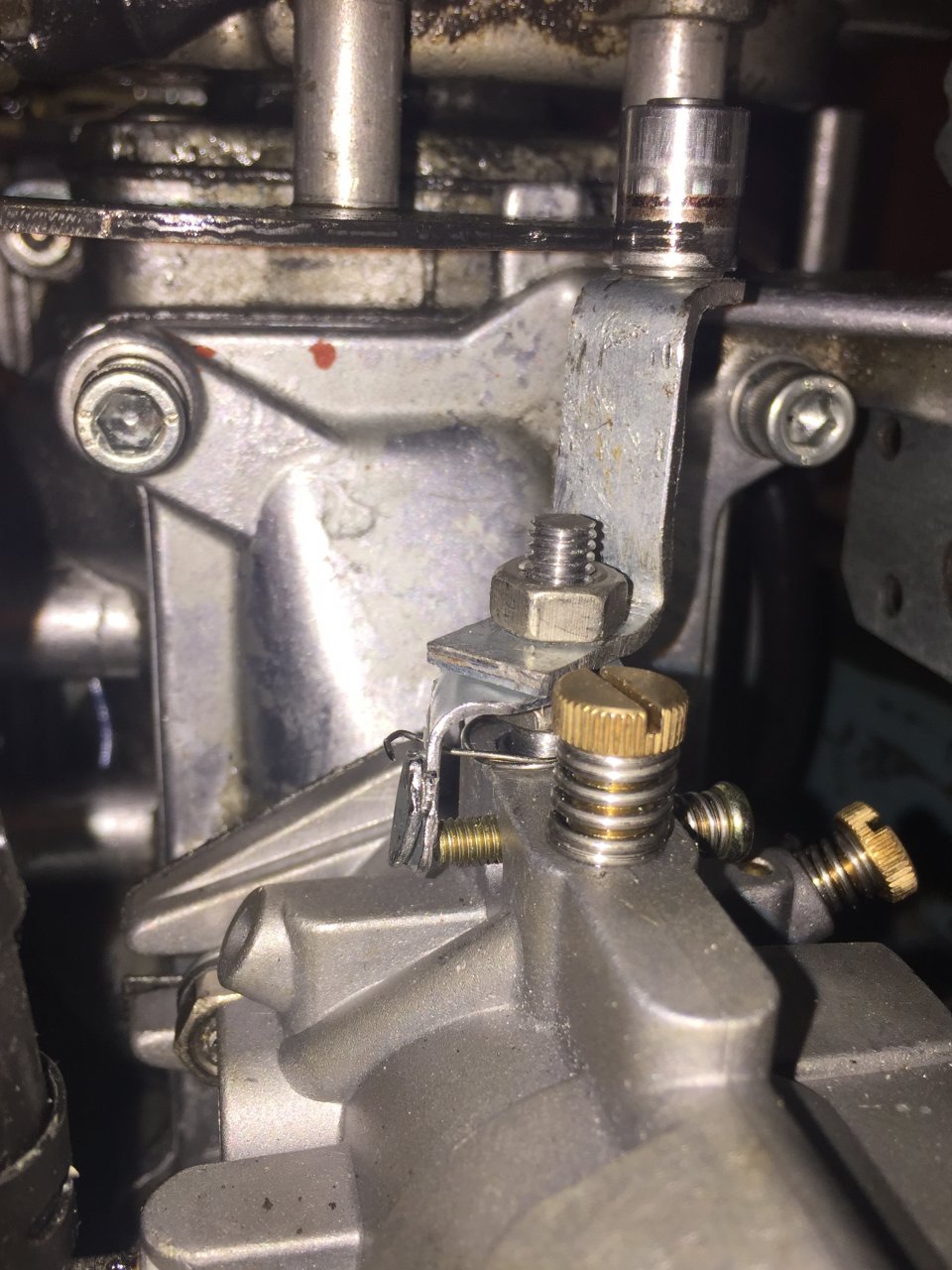

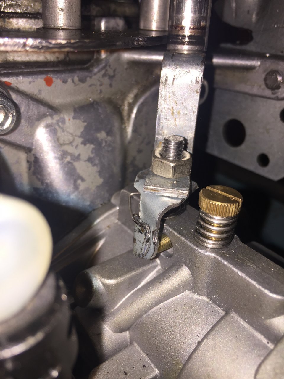

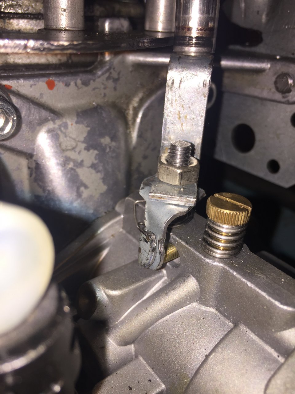

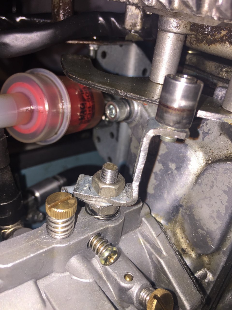

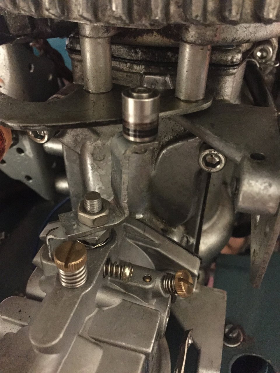

Привод заслонки сделал наспех, ещё сделаю более капитально. Пока могу сфоткать промежуточный вариант.

Расход ещё не успел замерить, но прет конкретно :)

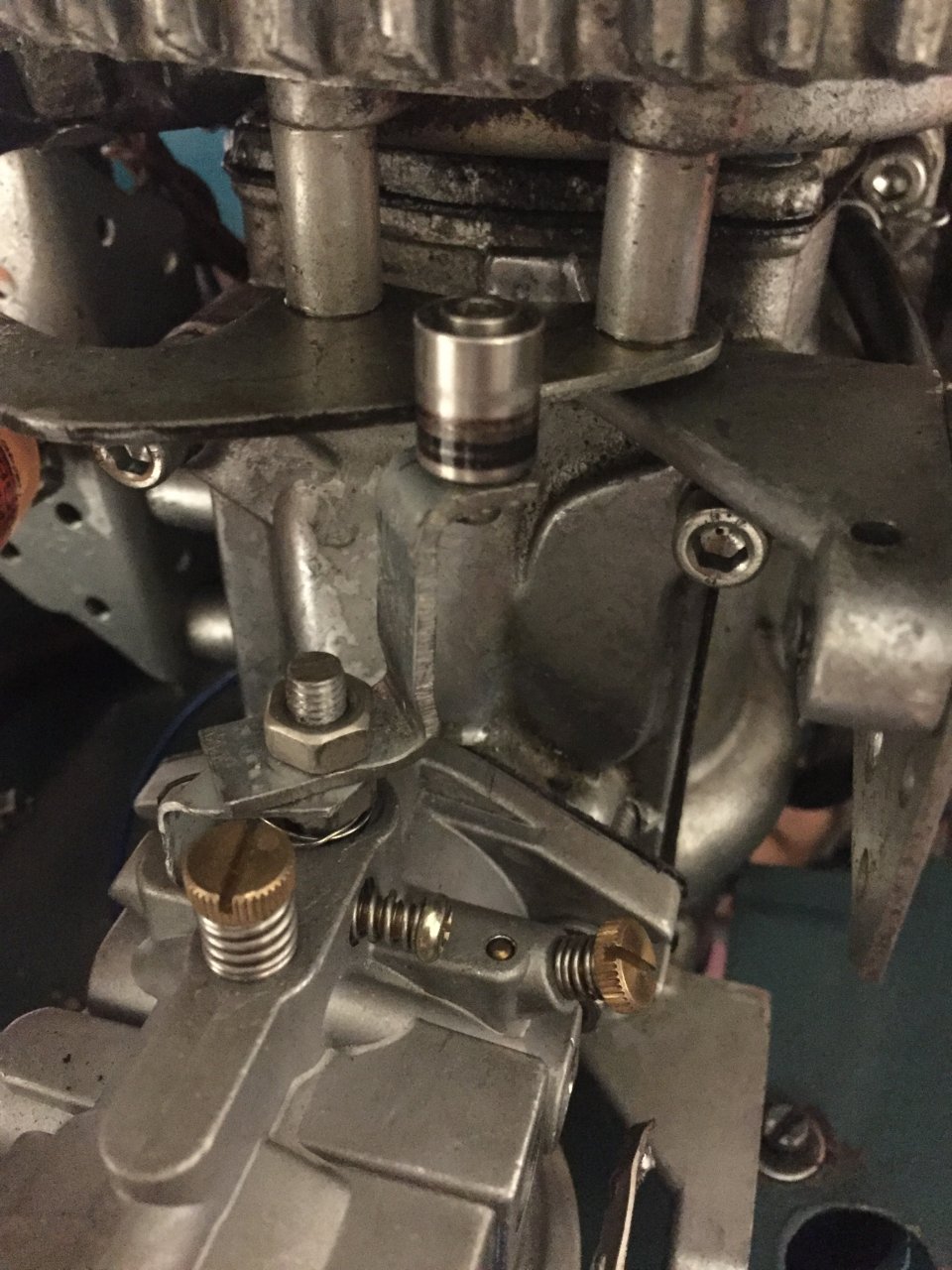

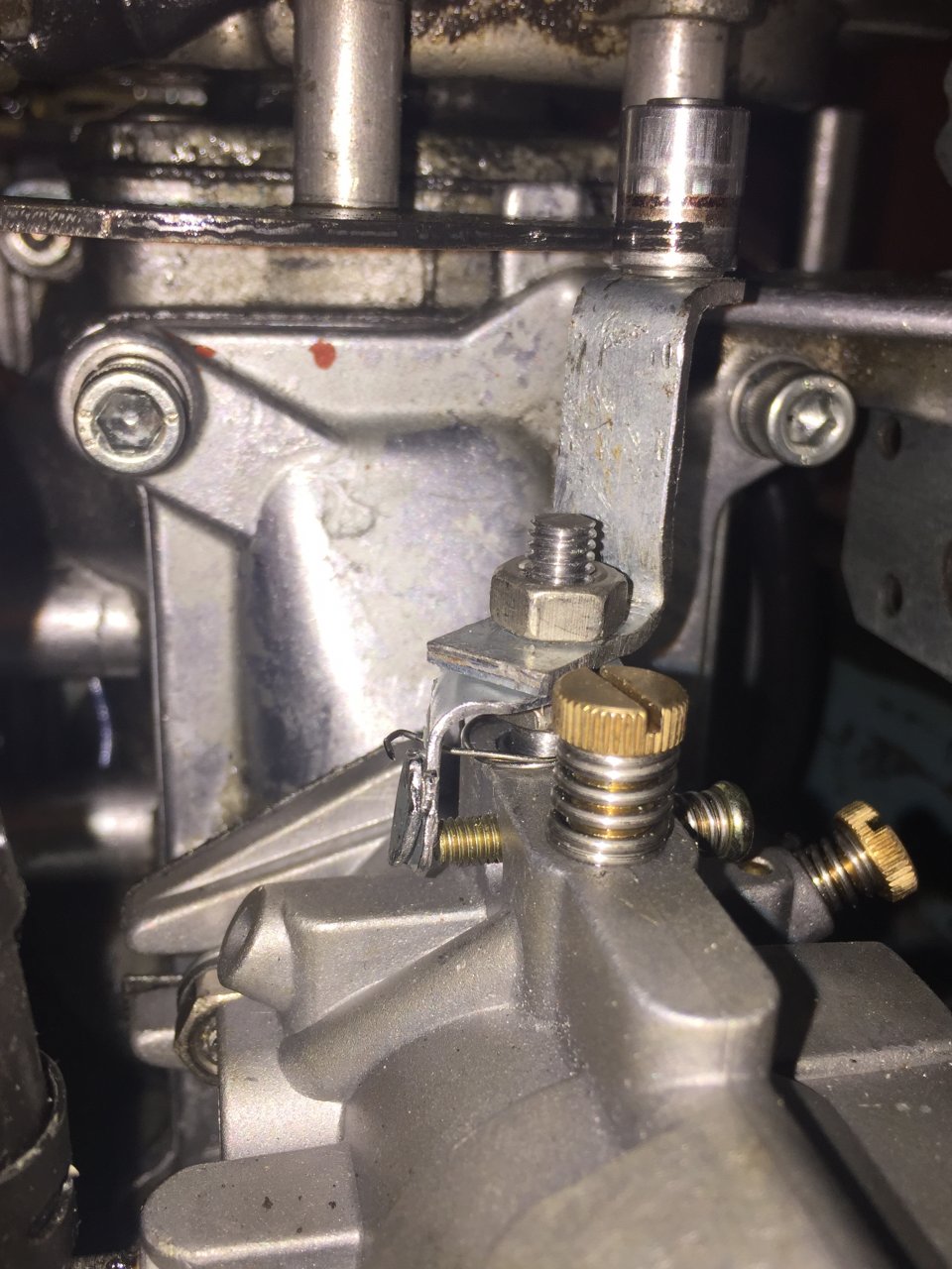

Не видно направляющей втулки тяги заслонки и ручки тяги. Всё вместе: Тяга в сборе заслонки обогатителя карбюратора К-491 ( 634141 + 634140 + 634142-15) Что из них что, уже не помню.

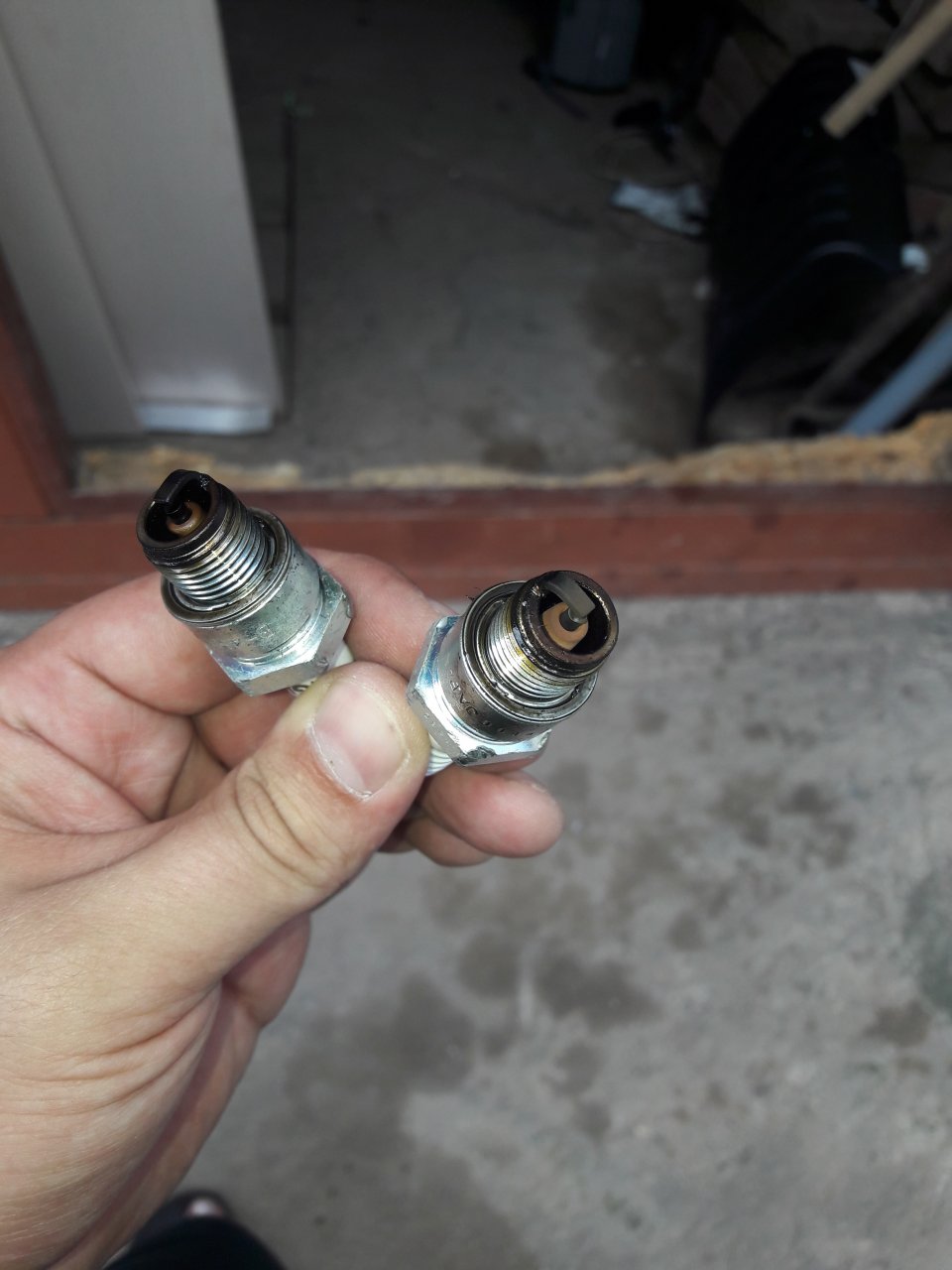

Не совсем правильно :) он должен выдавать как минимум как 33:) по стоячей воде 33й шел 27, 15шка в расчет примерных возможностей ветра 8, я сам только по озеру на 8м ходил, так что не с чем сравнить... для оценки дал фото свечей, т.к. если переливает, скорость будет не та, в этом лично убедился на озере.

Денис ,если я вас правильно понял вы по цвету центрального изолятора свечей хотите определить качество и количество топливной смеси?
