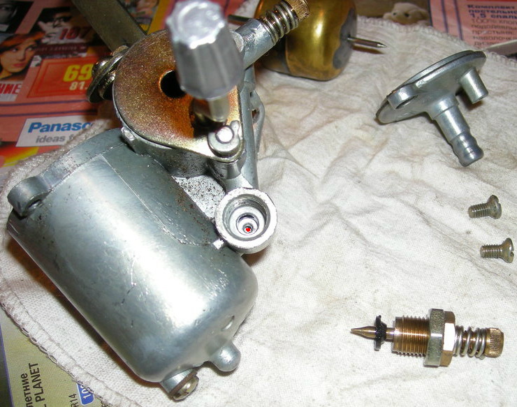

Внезапно возник ещё один вопрос к форумчанам. Коллега по работе принёс на "консультацию" свой К33Б, до этого побывавший во многих руках и плохо работающий. Были найдены многие типичные проблемы, но так-же и 2 нестандартных. Первая - это погнутая дроссельная заслонка. У неё не по центру было просверлено крепёжное отверстие и изогнули, похоже, при подгонке. Это устранимо.
Обратил на себя внимание ввёрнутый до конца винт регулировки ГТЖ. Вывернул его и обнаружил, что отверстие, выполняющее функцию главного топливного жиклёра имеет D около 3 мм. По крайней мере запорная игла от поплавка болтается в нём, как карандаш в стакане. Регулировочная игла проваливается в нём, пружина складывается и резко ограничивает регулировку.
Пожалуйста подскажите, каким должен быть диаметр данного отверстия, выполняющего функцию главного топливного жиклёра . (На прилагаемом фото - интересующее отверстие с красной точкой. Фото другого карбюратора, лишь для уточнения места).

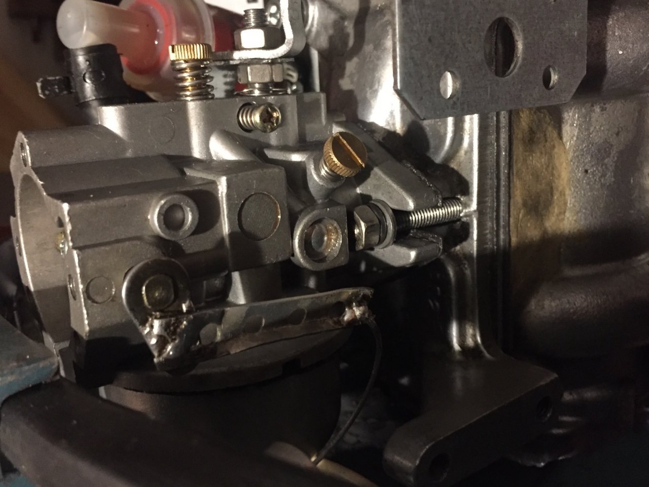

Всем привет.В общем установил я все таки на свой восьмой ветерок карбюратор от сельвы 9.9.Работа в бочке была идеальна, заводился с пол потяжки,радости не было предела.Вчера выехал на воду и тут началось,завелся он отлично конечно,но ехать нормально отказался.Начал пробовать крутить гтж, до крутился до того ,что мотор заводится на протяжении часа отказывался.В общем пока эксперимент не удался.

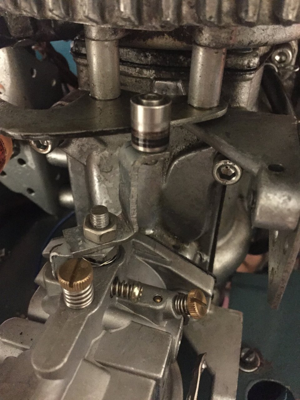

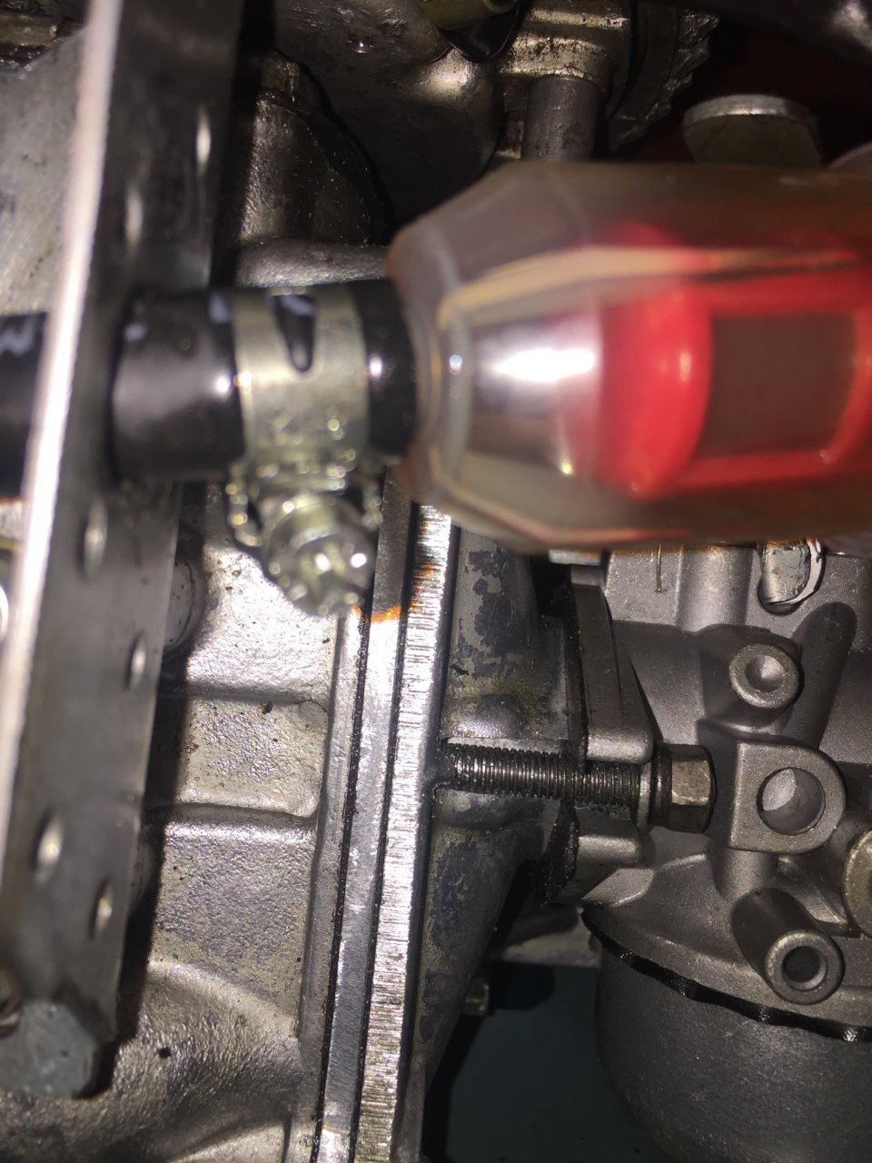

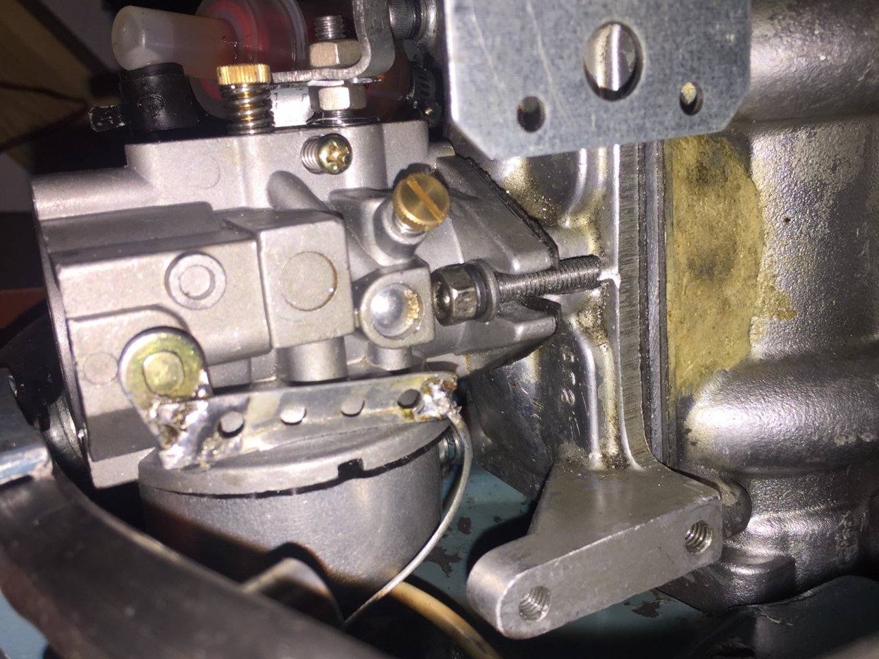

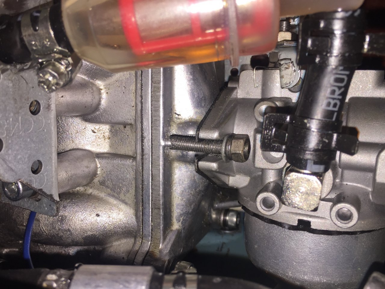

Похоже проблема подбора толкового и доступного карбюратора к Ветерку сегодня была мною решена. Ниже ссылка тестирования
и ссылка на карб на алиэкспрессе https://ru.aliexpress.com/item/33035547268.html?spm=a2g0v.search0104.3.1.450c2d2fXv8TjX&ws_ab_test=searchweb0_0,searchweb201602_2_10065_10068_319_10059_10884_317_10887_10696_321_322_10084_453_10083_454_10103_10618_10307_537_536,searchweb201603_52,ppcSwitch_0&algo_expid=e5681225-990c-426e-883b-9a55cefa80e0-0&algo_pvid=e5681225-990c-426e-883b-9a55cefa80e0
mvik
20.06.2012
17
Киев
Captain Hunter 350
Нептун 23, Ветерок 12, Evinrude 4
Карбюратор KOHLER. Диффузор 26см. Работает отменно во всех режимах. Регулируемый главный жиклер. Не переливает, как другие мотоциклетные и мопедные. Ось дросселя расположена в том же месте и открывается в ту же сторону что и на к33. Я просверлил новые отверстия в картере под шпильки крепления, сразу же за родными. Бензонасос от Honda dio. У него встроенный ограничитель давления. Он надежный, и с ним меньше шансов на перелив. Если кому нужно могу наделать еще фоток.

Виктор, интересно! Кидай ещё фото.
Алексей 63
16.02.2018
5 348
2 038
Жигулевск
Алексей 63
.бриг балтик пвх
То есть, ставил не через переходник? Или в клапанной крышке увеличил входное отверстие с 22 до 26мм? Кинь фото с комментариями :good:.

Очень интересно. Можно фото побольше?

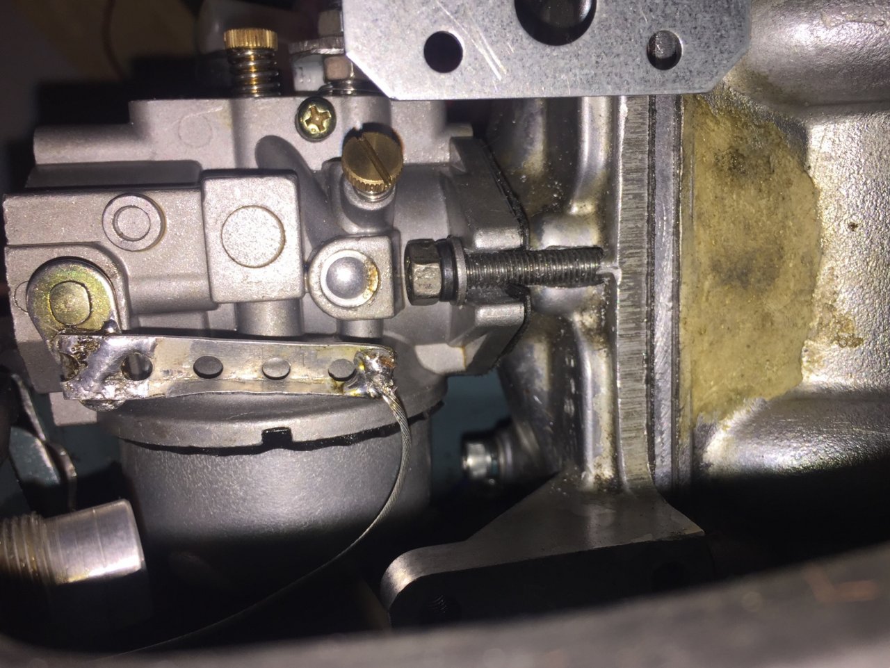

Вот еще пару фоток без разборки. Нужно просверлить два отверстия под шпильки в картере сразу за родными, как можно ближе к краю и нарезать резьбу. Соответственно и отверстия в клапанной перегородке и прокладках. Ну и в клапанной крышке. Отверстие в клапанной крышке у меня увиличено до 24мм, но можно его и не трогать. С верху карба винт главного жиклера, справа подальше похоже винт качества. Я его закручивал, пока движок не пререстал глохнуть при включении передачи.
