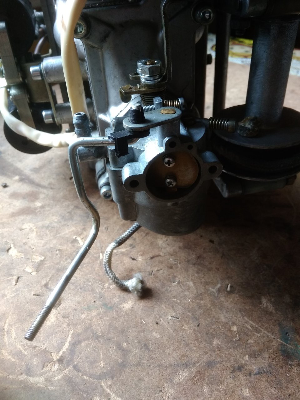

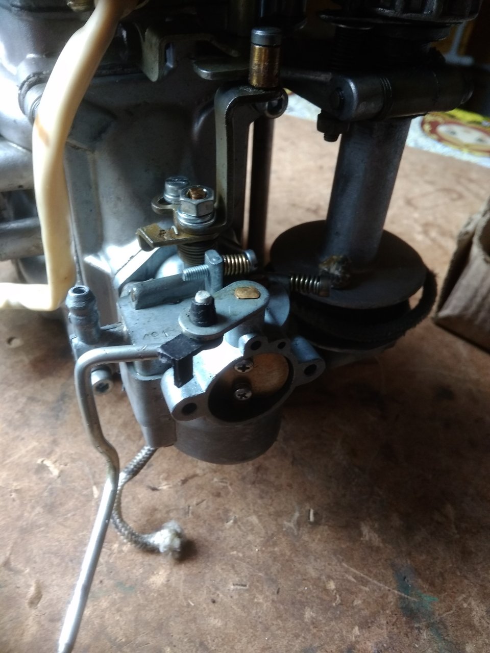

Проблема
Проблема в том что понимаю что делаю и как это работает от сюда и вопросы. Я думою вы не поняли какой я двигатель имел в виду Уд 1 эт однацелиндровый двигатель с военных электростанций они есть и двух целиндровые там все просто с одним целиндром а тут смесь надо поднять на верх да еще по ровну
Крышка одна а вориантов установки два либо патрубок типа паук или достаточно карб на верх перенести. куда силы бросатьвопрос
Диман ветер
16.09.2018
35
Г.Чапаевск
Баджер
Ветерок м8
Проблема

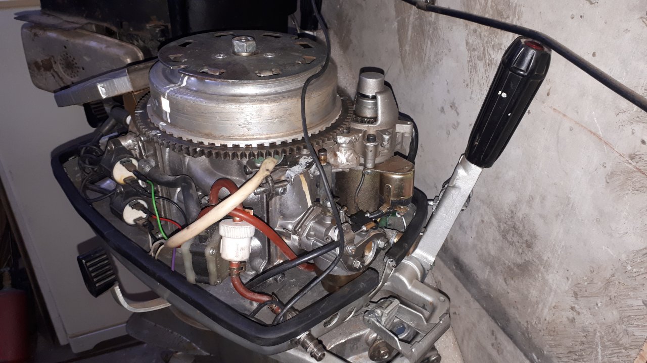

Доброе утро.В конце прошлого 18года купил у себя в городе голову ветерка 12.Мотор почти не эксплуатировался,но продавец честно признался ,что разбавлял бензин с маслом 1:50.Результат-нижняя шейка верхнего шатуна односторонне стерлась,шека вала синяя,мотор заклинил.Голову я перебрал,от донора достался карбюратор к-49.Прошу кто знает,оценить,все ли в комплекте в нем.Сам с таким не сталкивался,меня больше интересует тяга поворота заслонки,как работает.

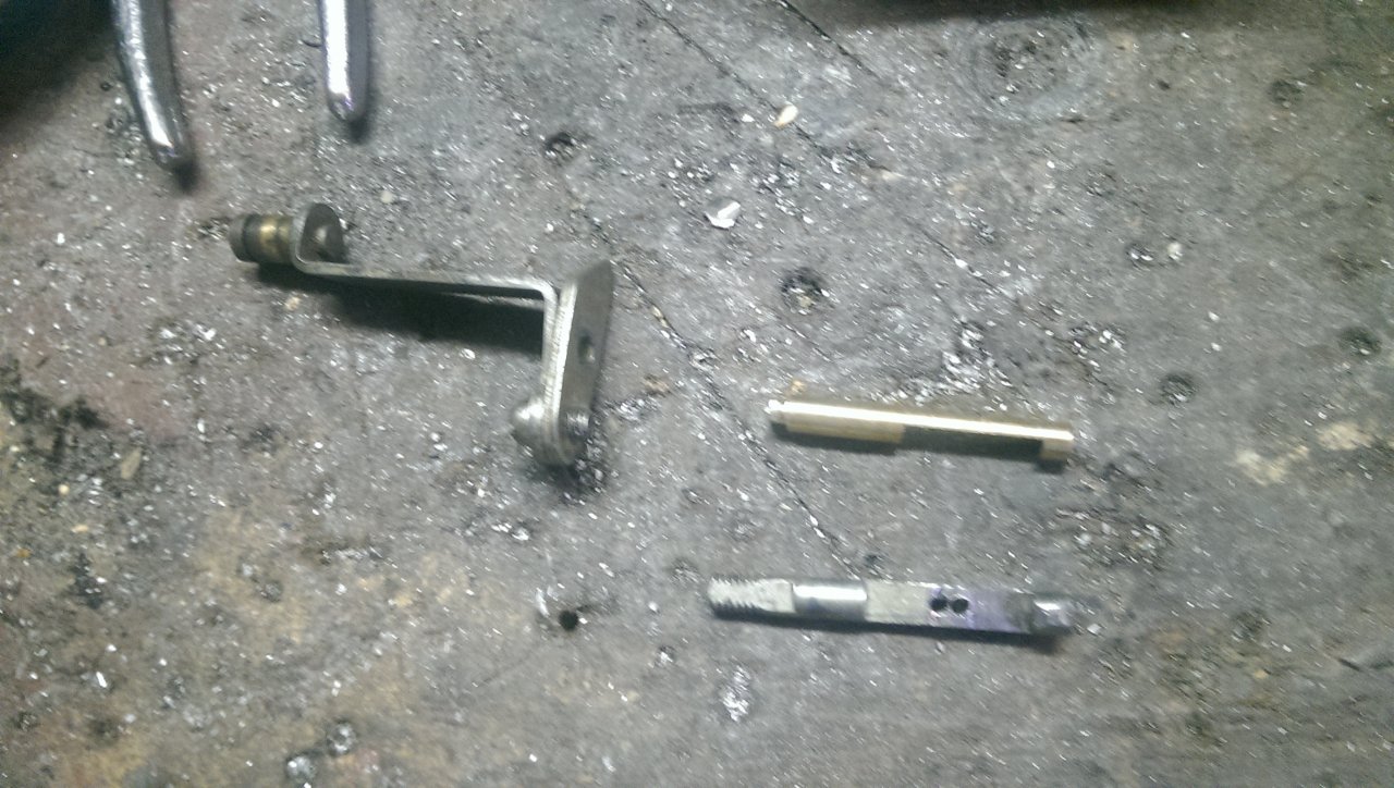

...от донора достался карбюратор к-49.Прошу кто знает,оценить,все ли в комплекте в нем.Сам с таким не сталкивался,меня больше интересует тяга поворота заслонки,как работает.
Не видно направляющей втулки тяги заслонки и ручки тяги. Всё вместе: Тяга в сборе заслонки обогатителя карбюратора К-491 ( 634141 + 634140 + 634142-15) Что из них что, уже не помню.
