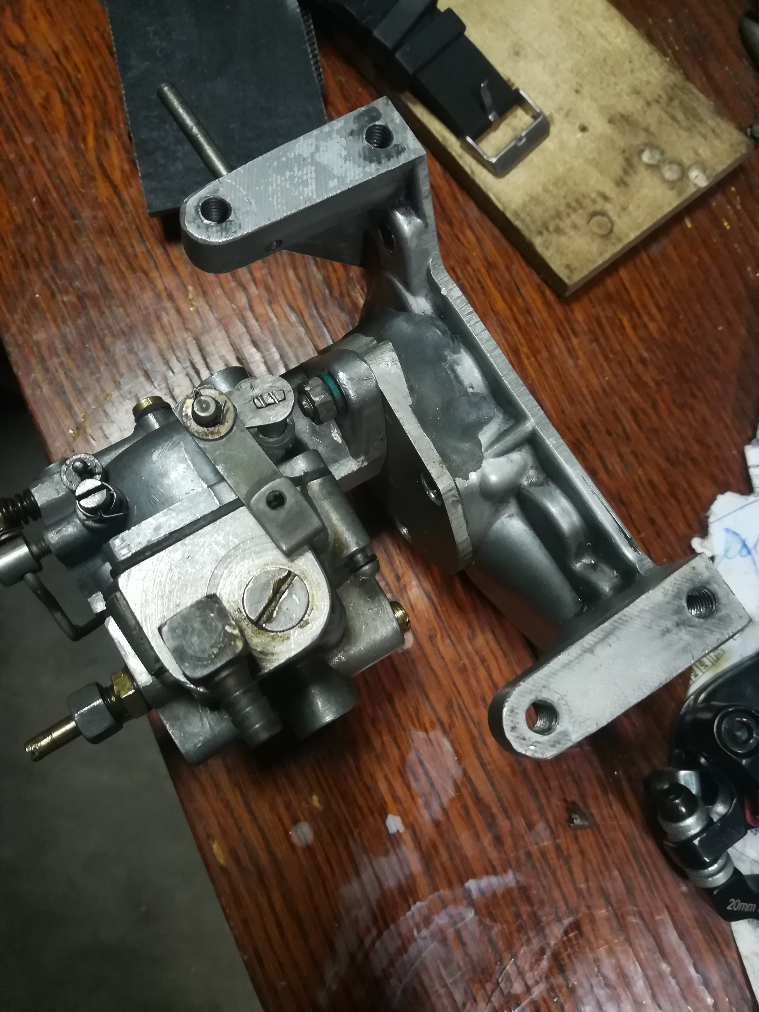

Доброго времени суток. Перенес что карб выше поднял или что ? И на сколько выше и что на средних и максимальных
Да , выше . На 28 мм
Все хорошо . Пантон сдвинул. На лодке не резвился, она уже в сарае

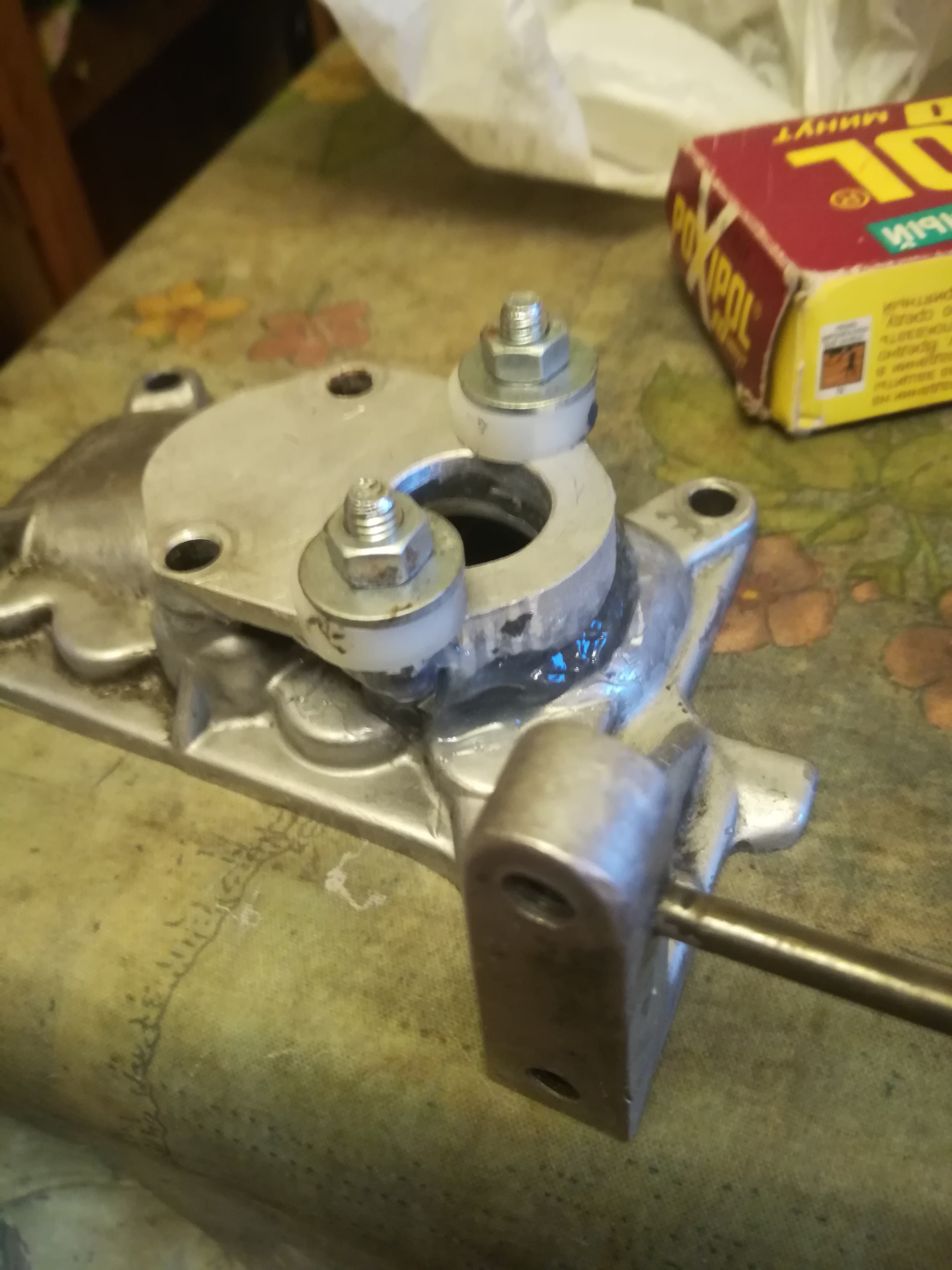

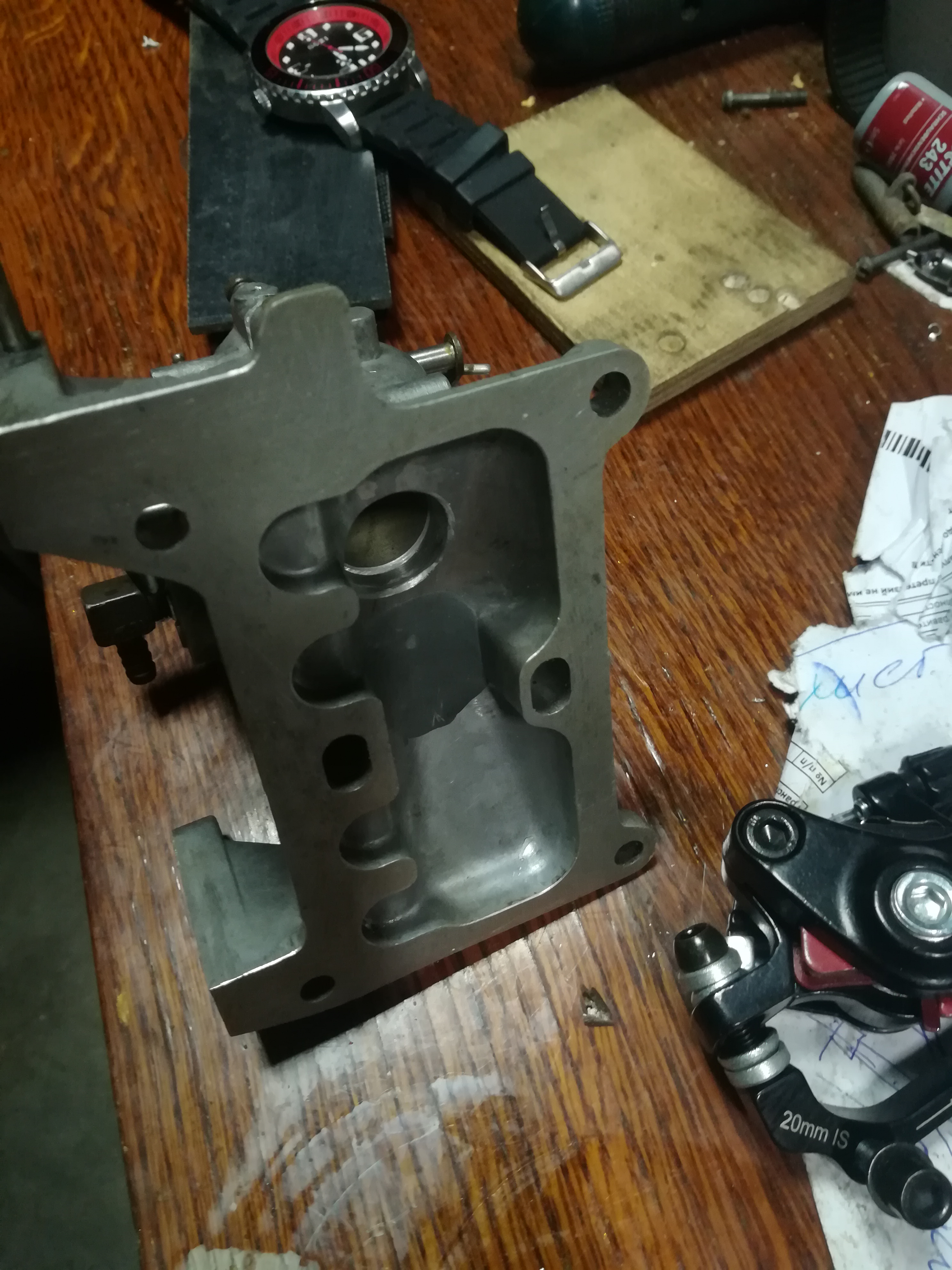

Спасибо а с конусом что нибудь делал на клапонной перегородке
Заделал холодной сваркой и сточил. Смысла , в данной концепции , в нем нет
По хорошему наверное надо крышку новую делать , красивую...но фрезера чпу нет , а отливать или как то еще муторно...Да и испытания в полном объеме надо делать .

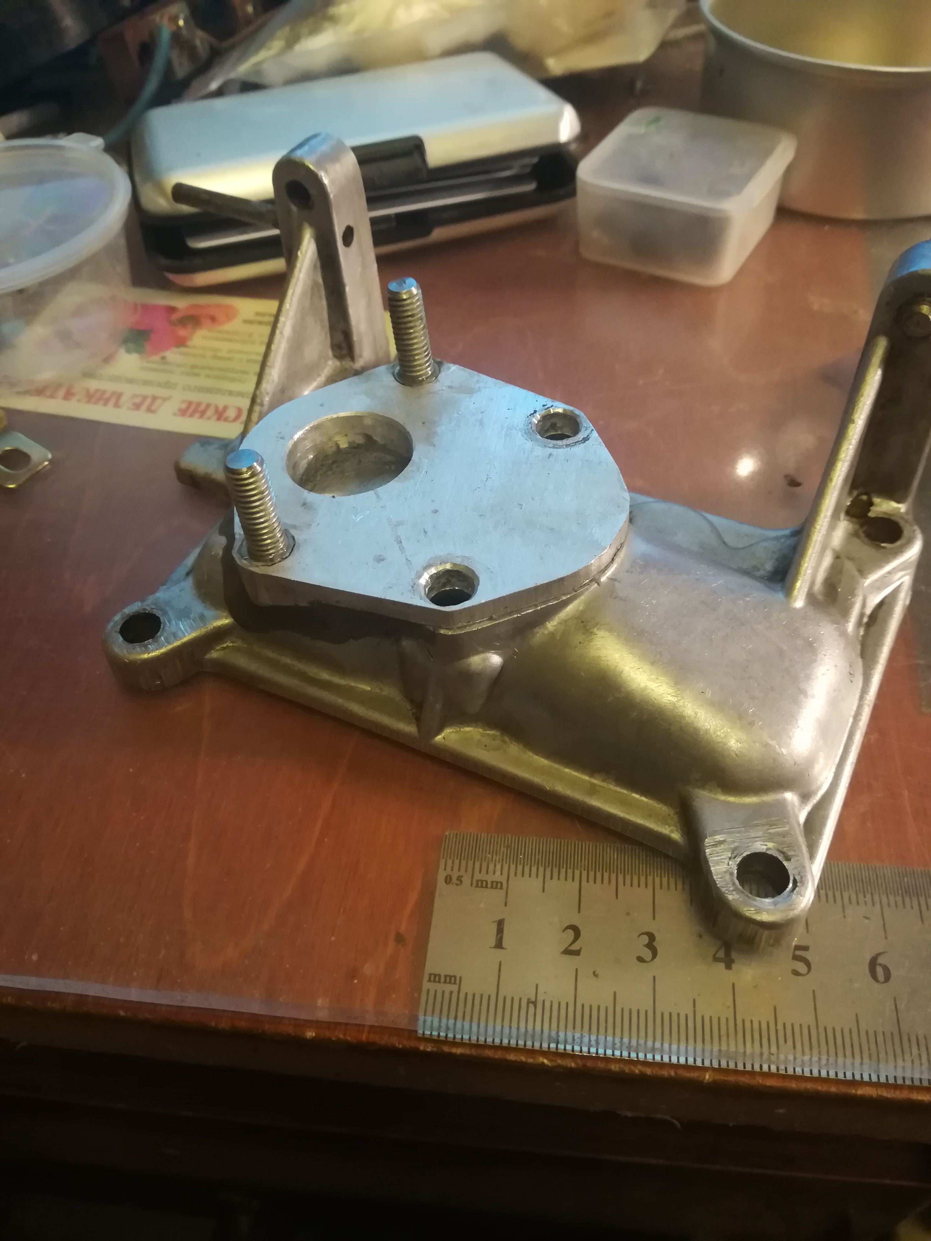

Я сейчас делаю под КЛм100 проставку.
Может удастся испытать , пусть и в бочке..

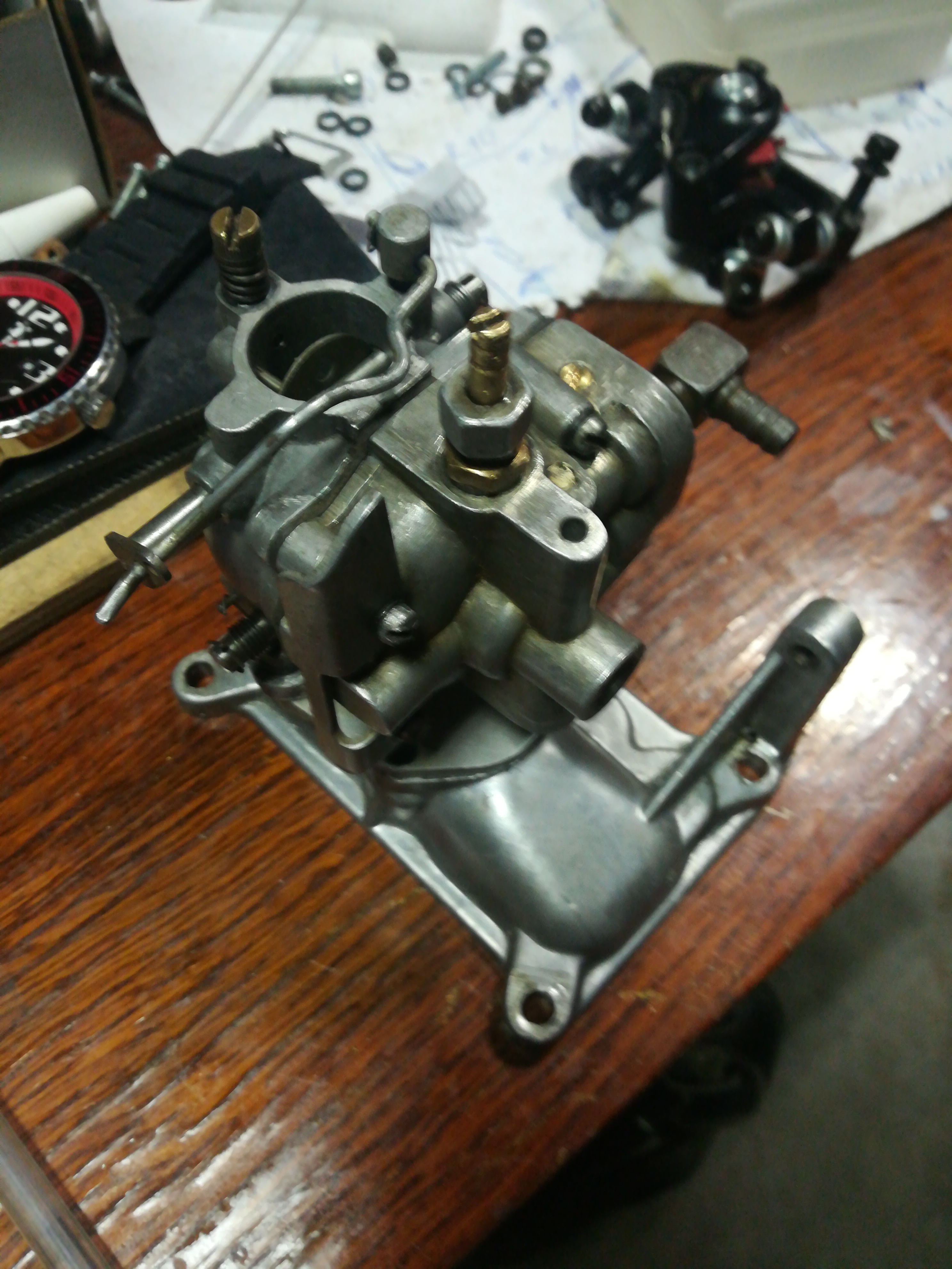

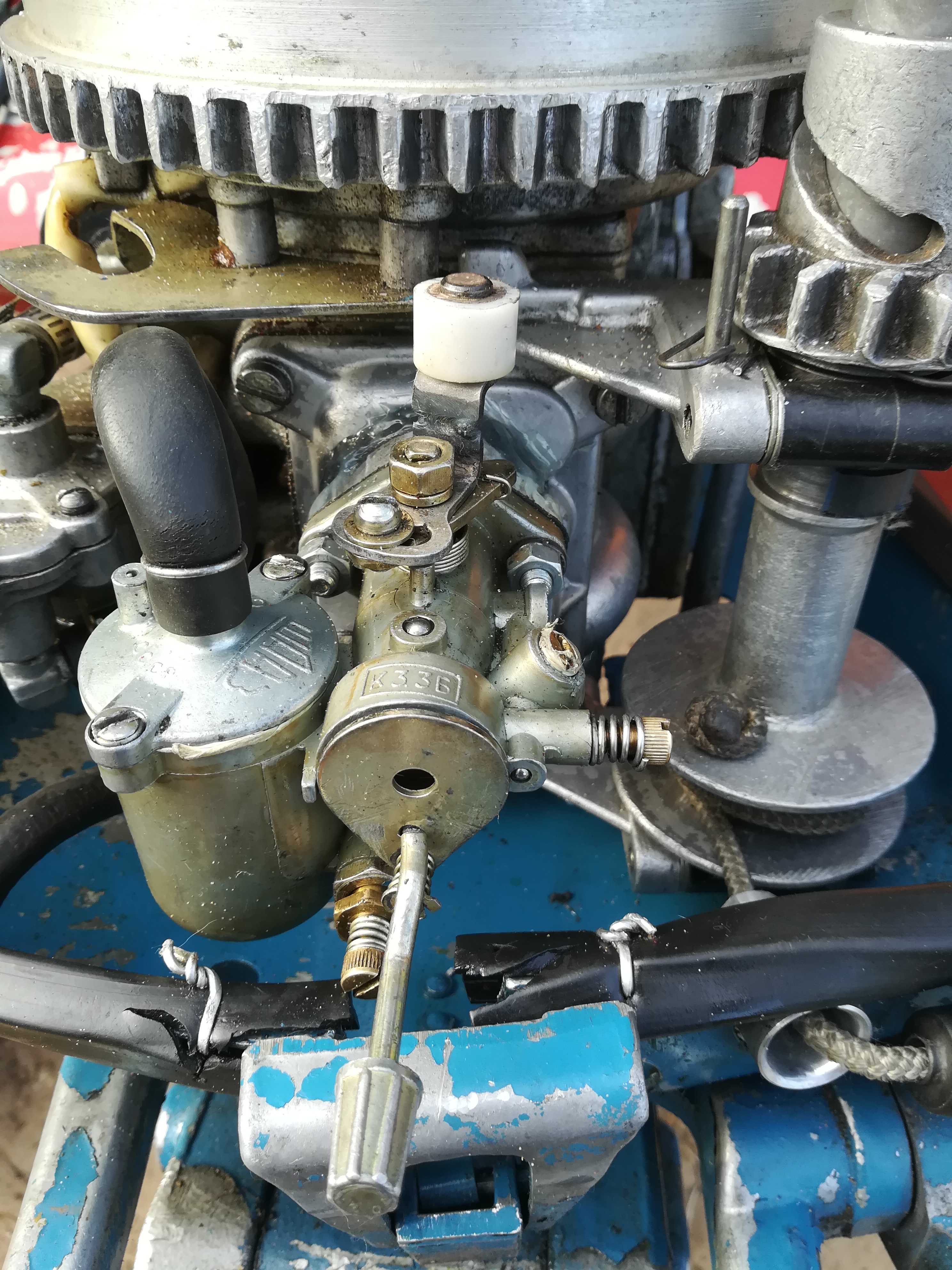

Привет всем
Пока есть желание делаю ещё один подход
Карбюратор клм-100.
Поднят относительно оси,как и предыдущий пациент к33

А карб К33 мне не нравится с точки зрения некоторых свойств и возможности работы.
Потому и клм-100
