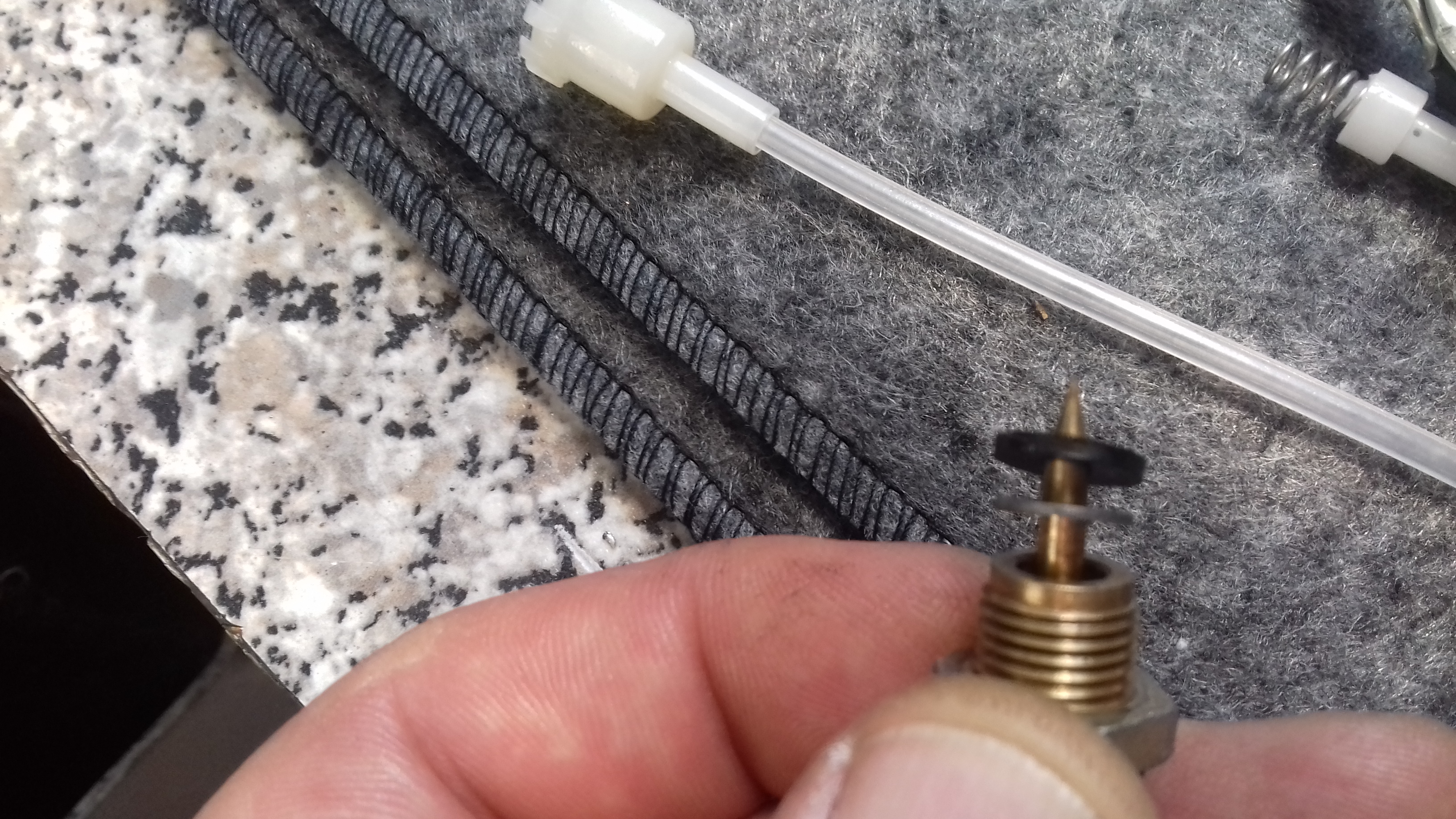

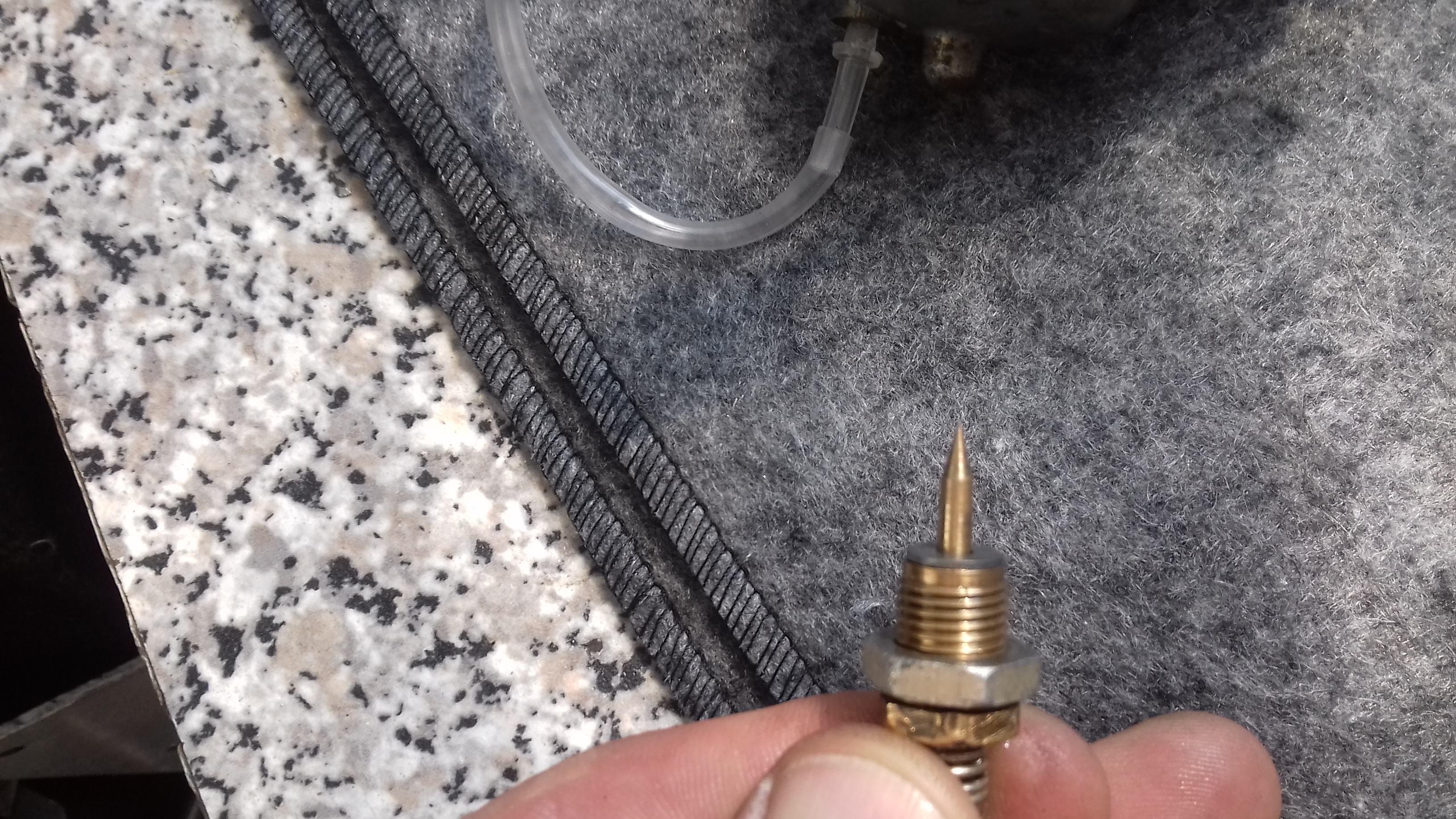

Иглу просмотри по наличии бороздок и канавок . Если присутствуют !!! Акуратно выкрутив и вставив в патрон шуруповерта отцентруй приблизительно и удали риски наждачкой 1500 легооонько нажимая,затем полировка пастой притирочной. Наличие металлической шайбочки на игле обязательно.
