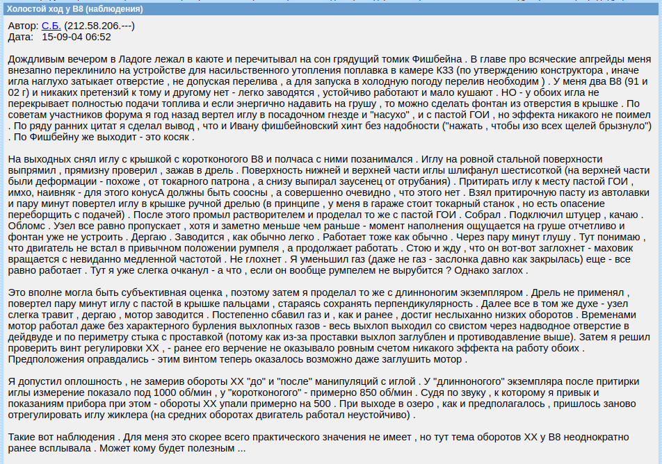

Вот нашел свое творчество 14-летней давности о чудесном обретении низких оборотов ХХ (скриншоты с МЛ) :

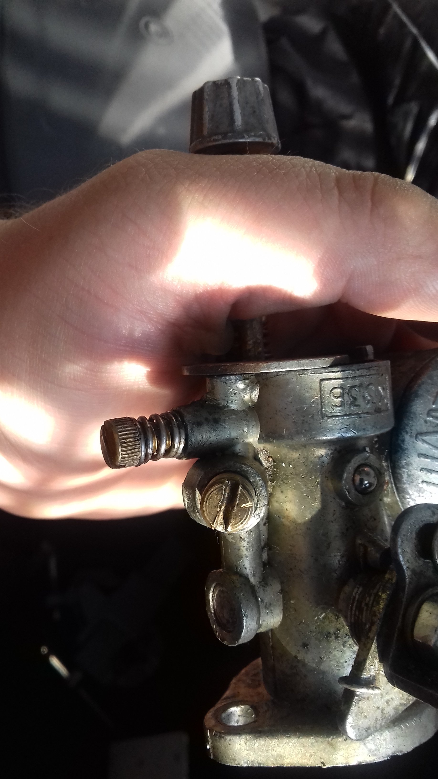

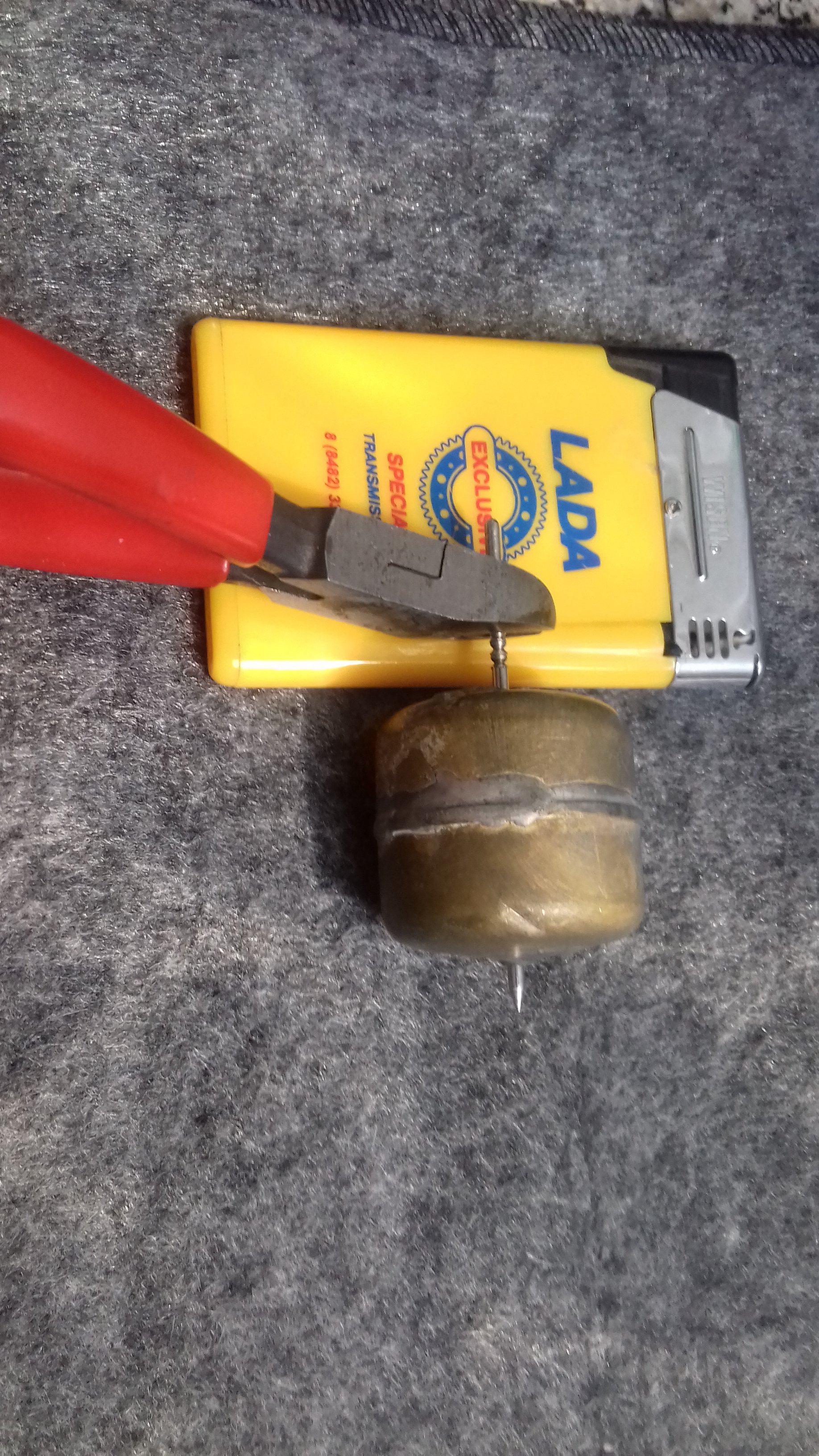

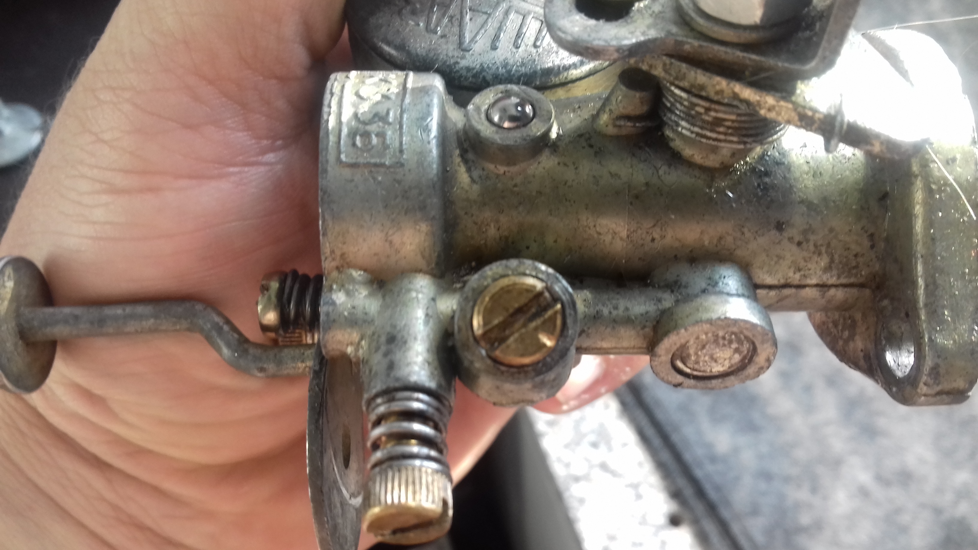

Евгений ,как сделал я. Уровень топлива в поплавковой камере. Осмотрел запорную иглу на поплавке,увидел выработку ,взял шуруповерт и наждачную бумагу 1500. Вытащил иглу из поплавка вставил в патрон шуруповерта и на малых оборотах слегка надавливая пальцами руки вывел примерный конус без рисок . У меня по наследству с АвтоВАЗа оставалась алмазная паста.... бинтик и на более высоких оборотах довел до зеркала. Можно использовать притиручную пасту для клапанов авто. Затем взял верхнюю крышку поплавковой камеры ,нанес на иглу притирочной пасты и не сильно усердствуя притер иглу к крышке. Проверял на"отлип" языка. Затем уровень

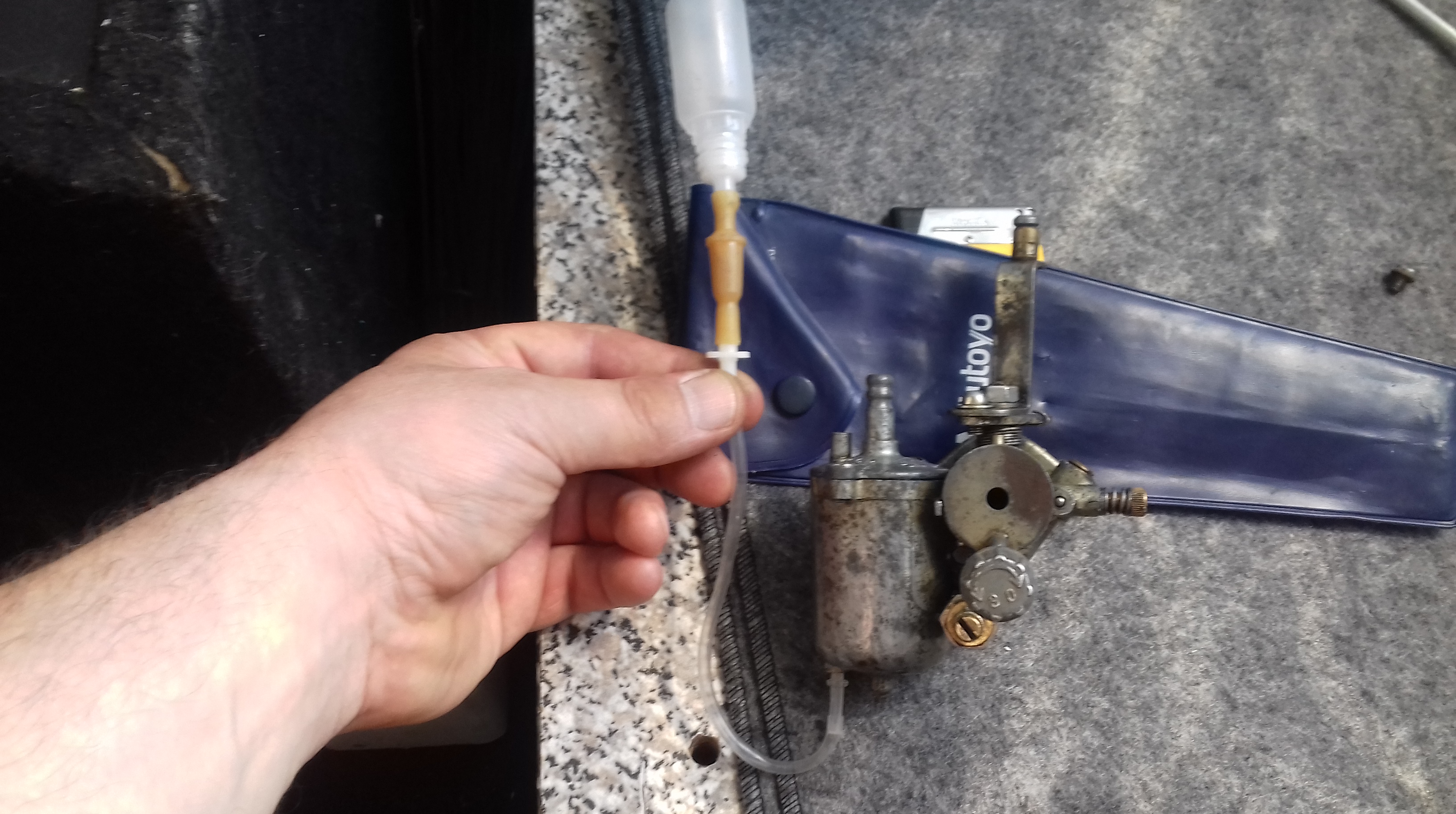

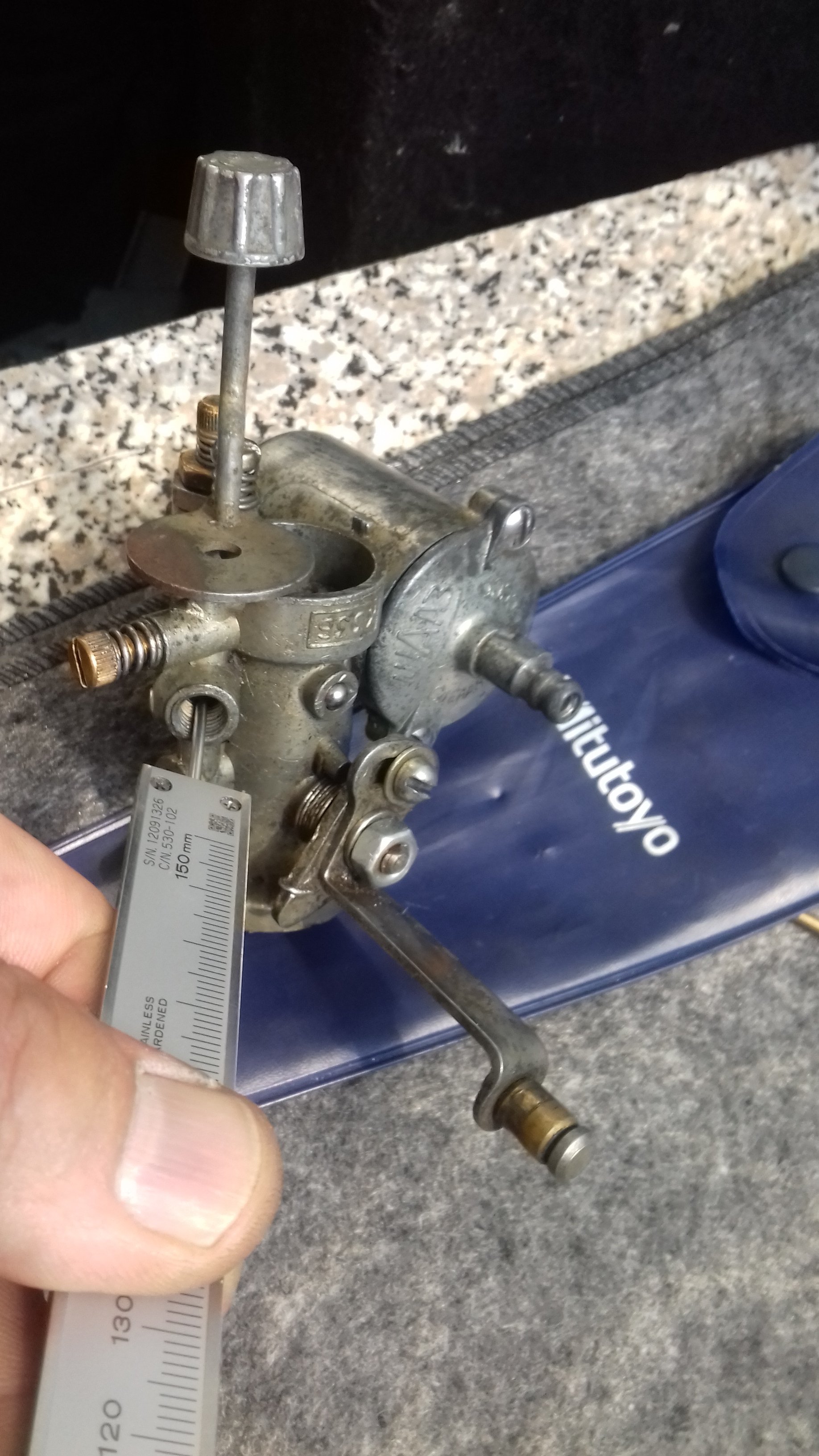

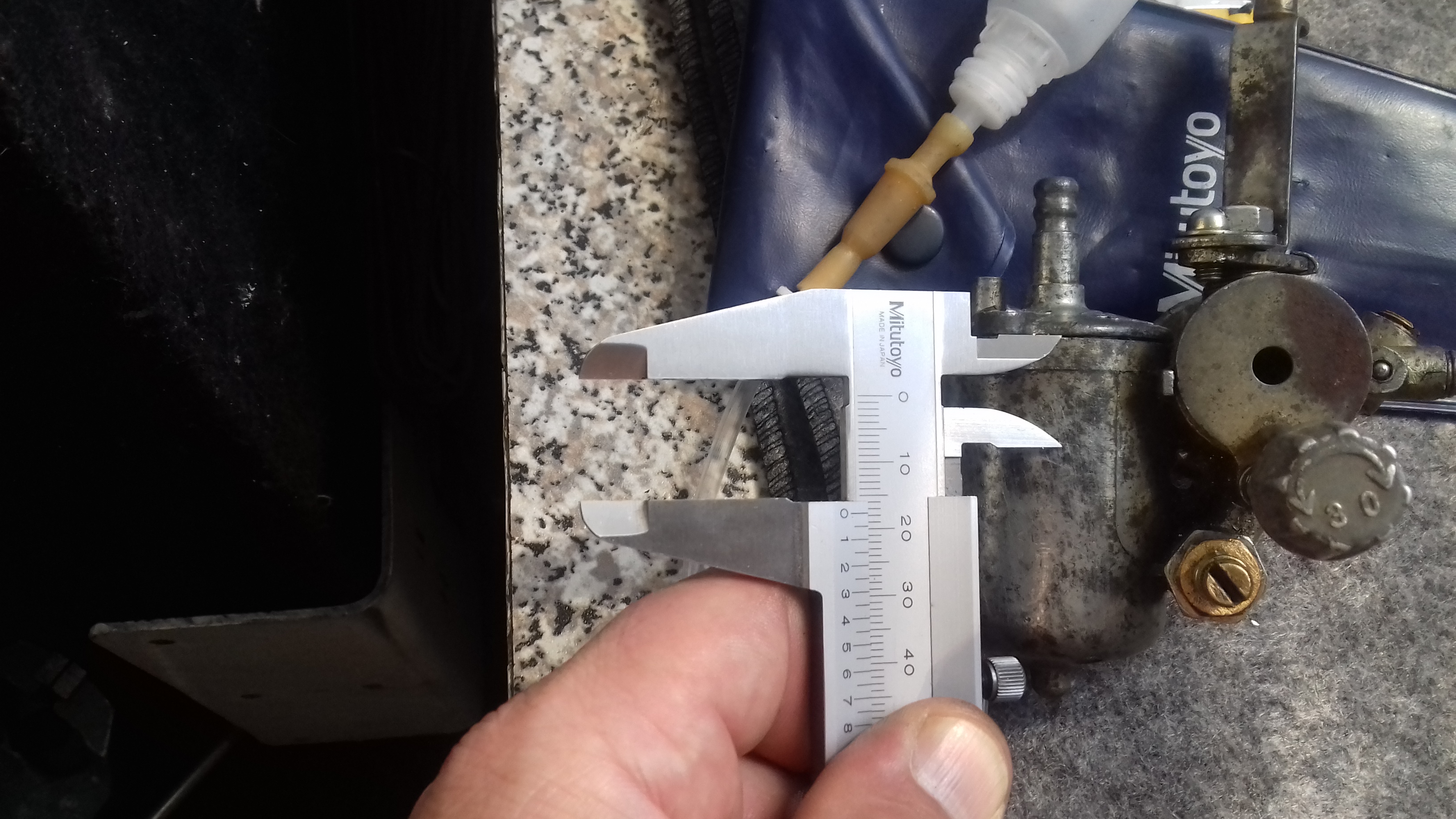

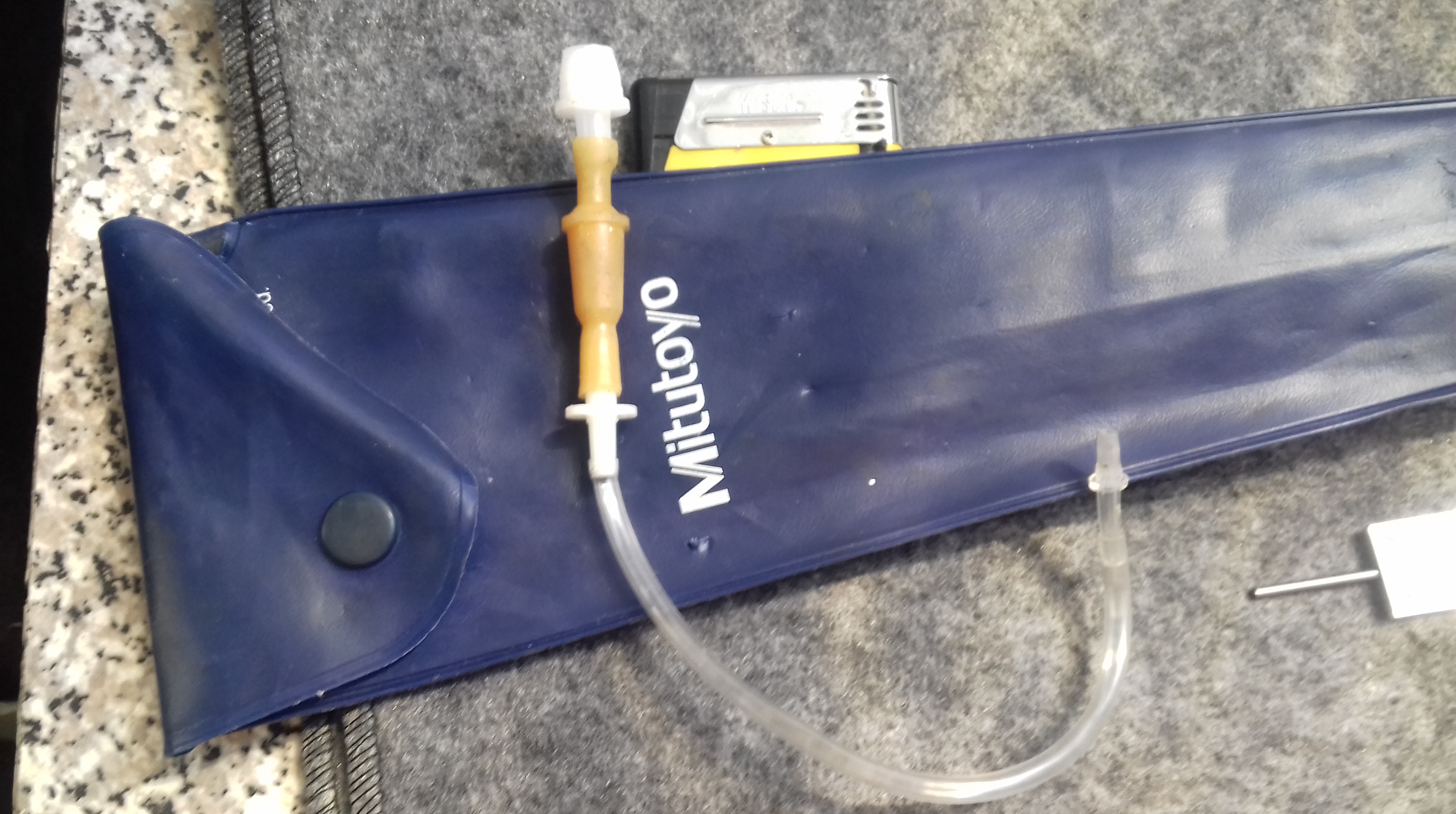

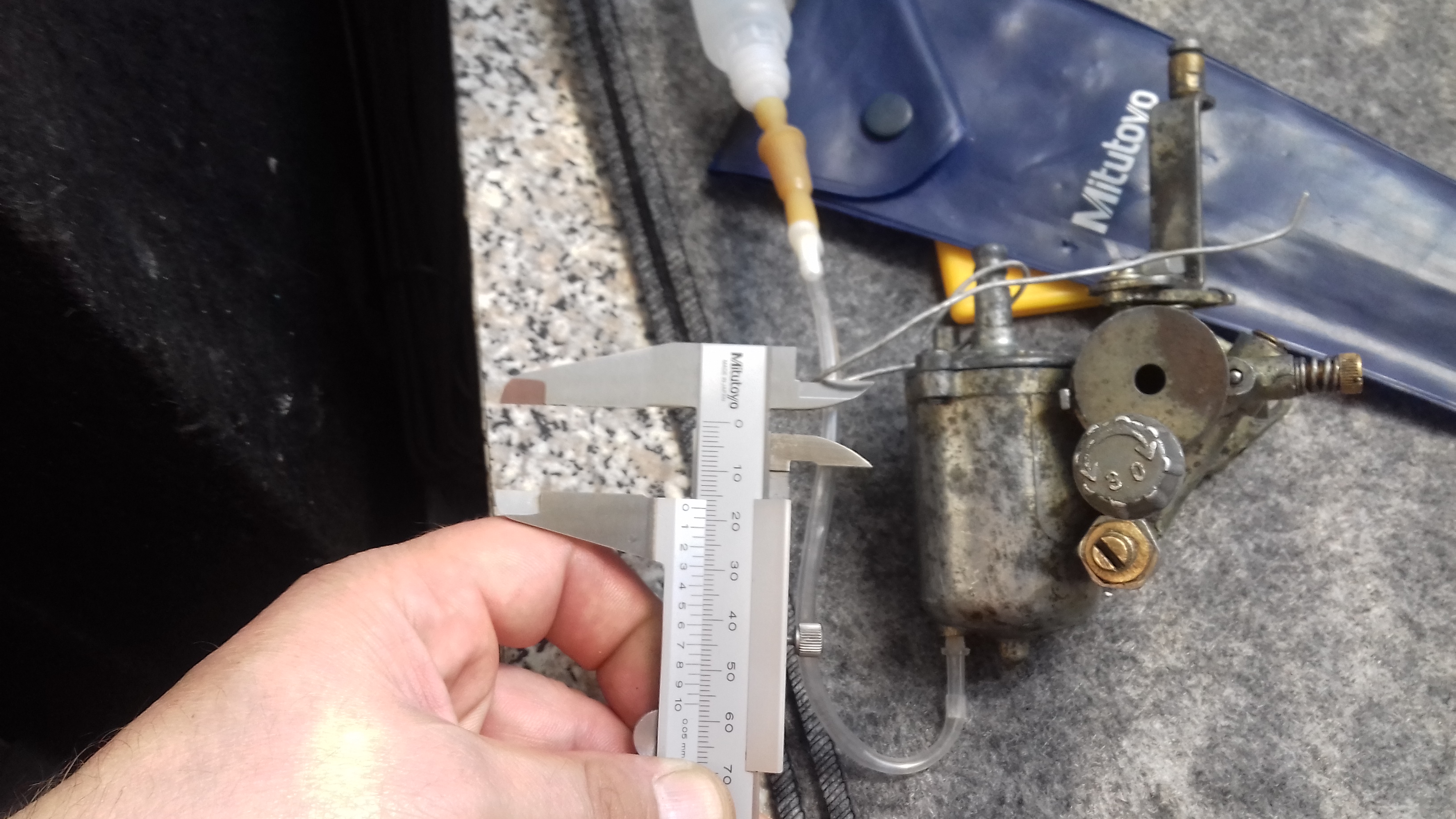

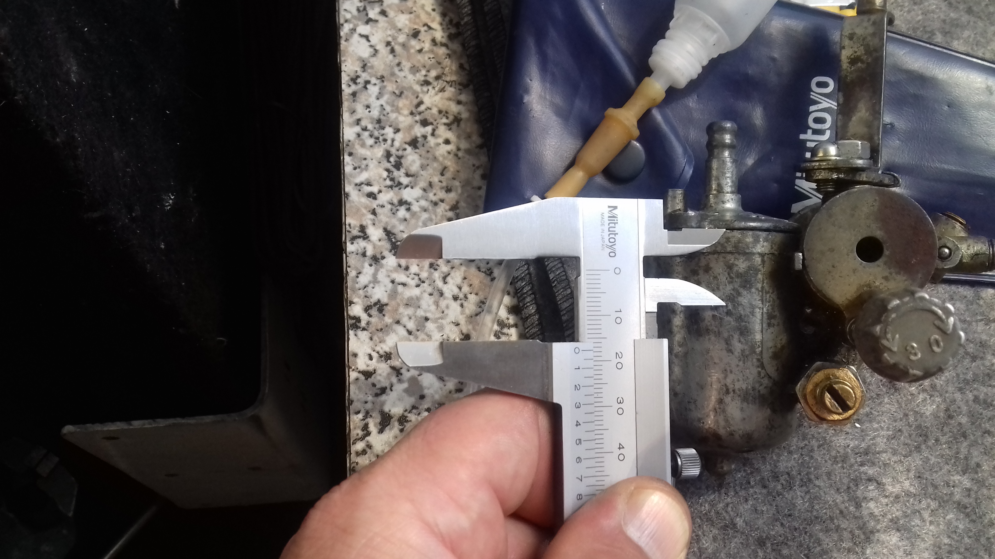

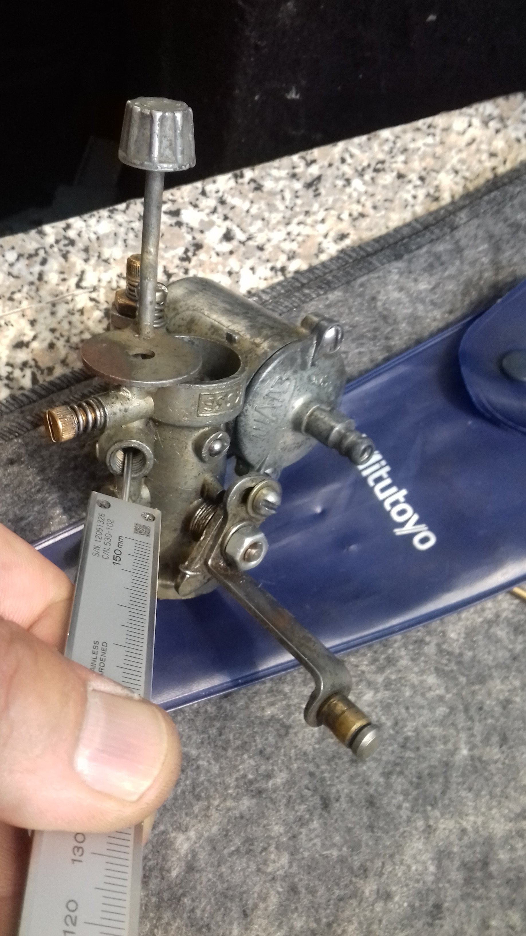

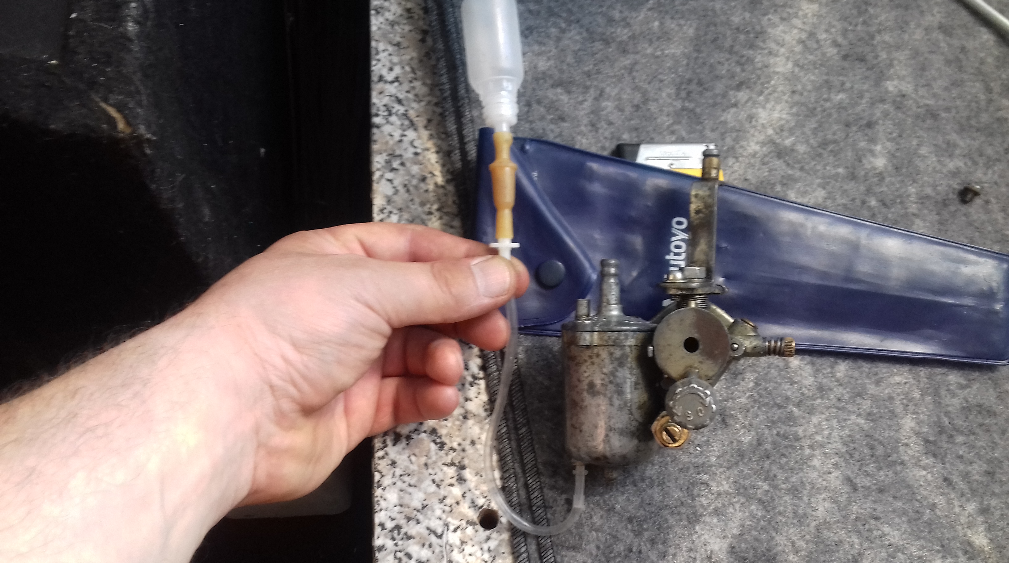

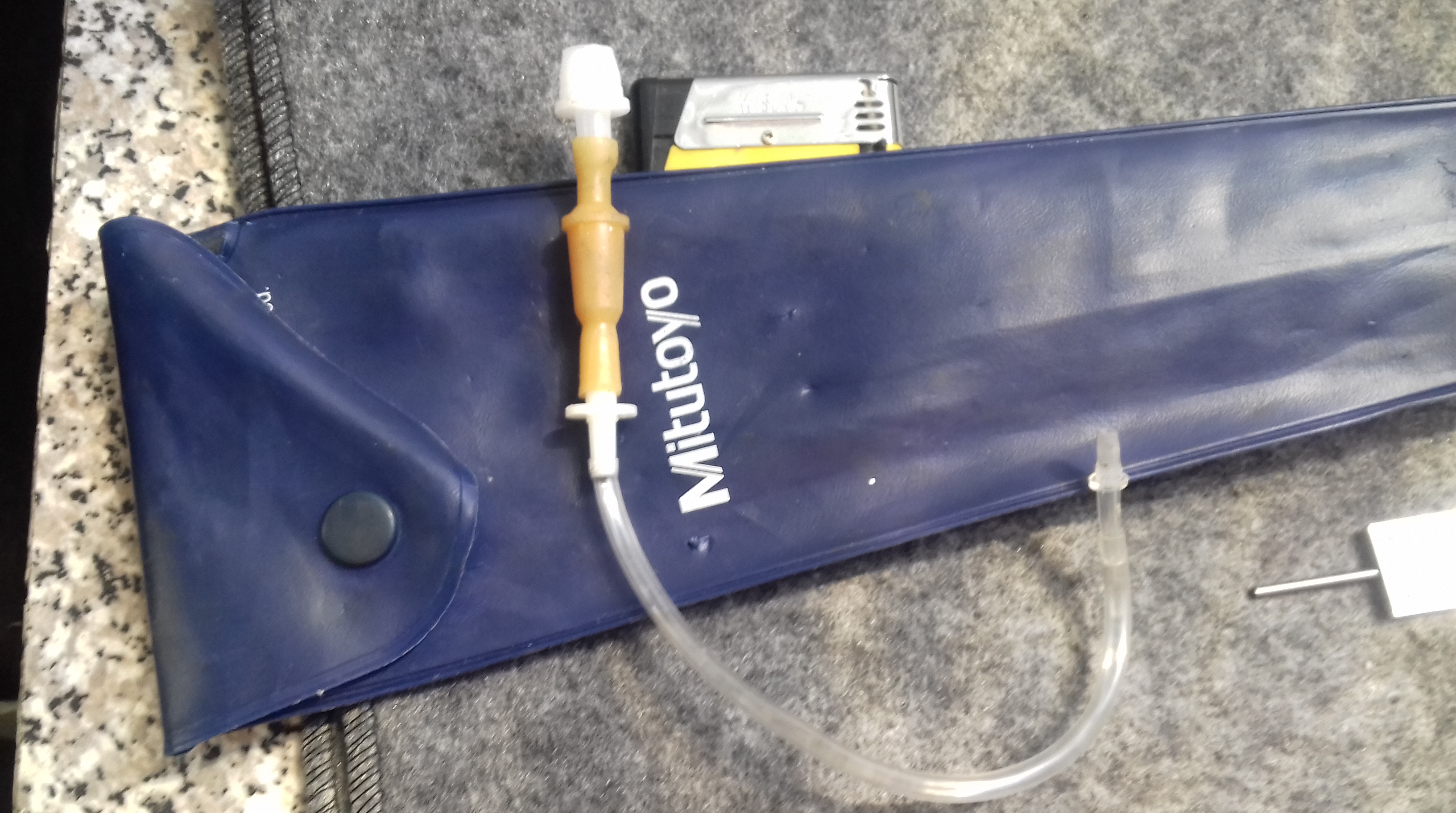

Вот так мерил уровень в карбе,штангелем отмерил 17.5 мм от верхнего среза ,регулируя иглу выше-ниже штатной риски добился уровня 18мм в допуске. Заливал через этот тюбик спирт)) Да можно и воду)

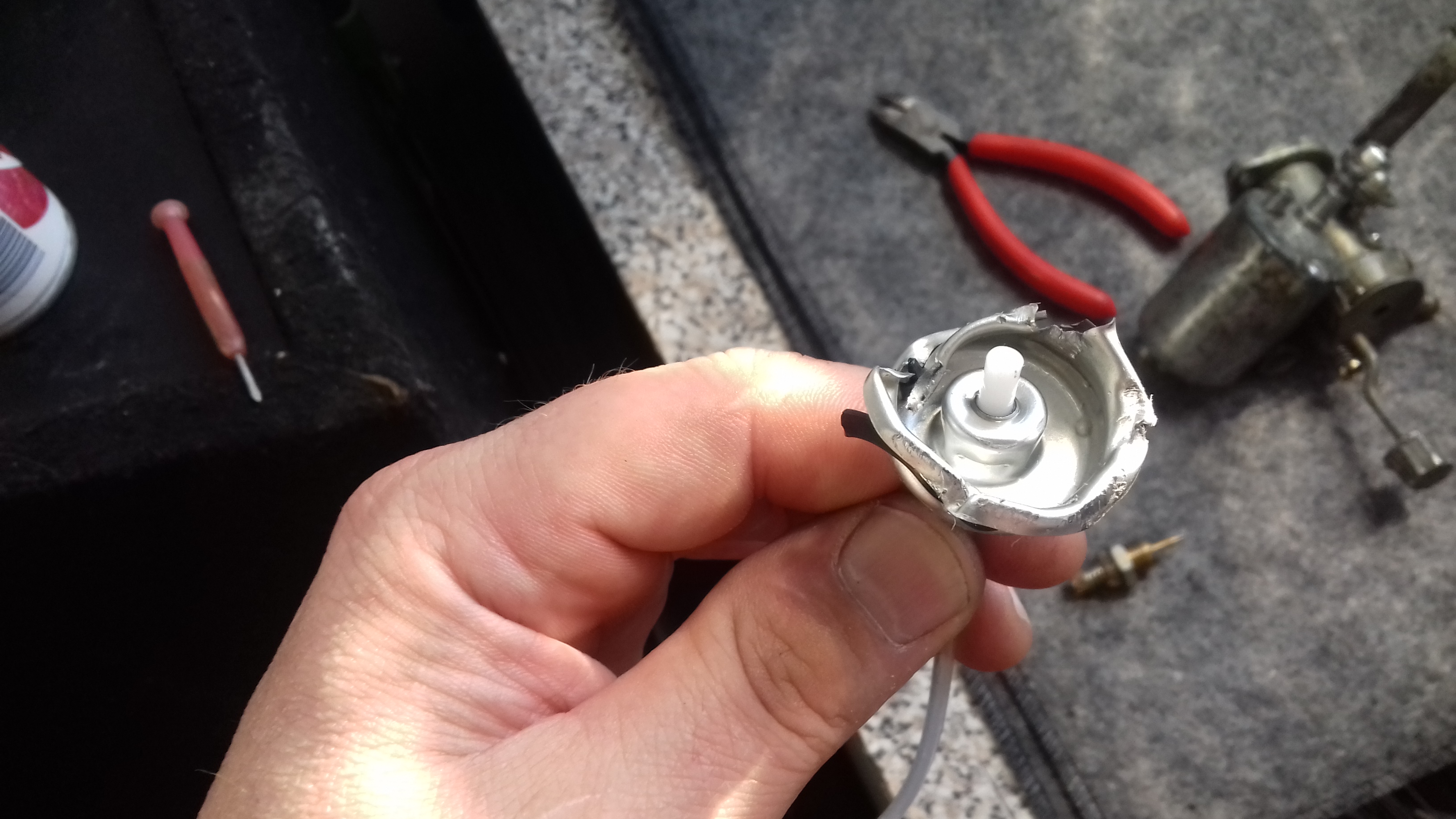

Это обычная капельница,продается в аптеке ,у меня жена медик поэтому без проблем... ну можно и попросить ,не откажут)

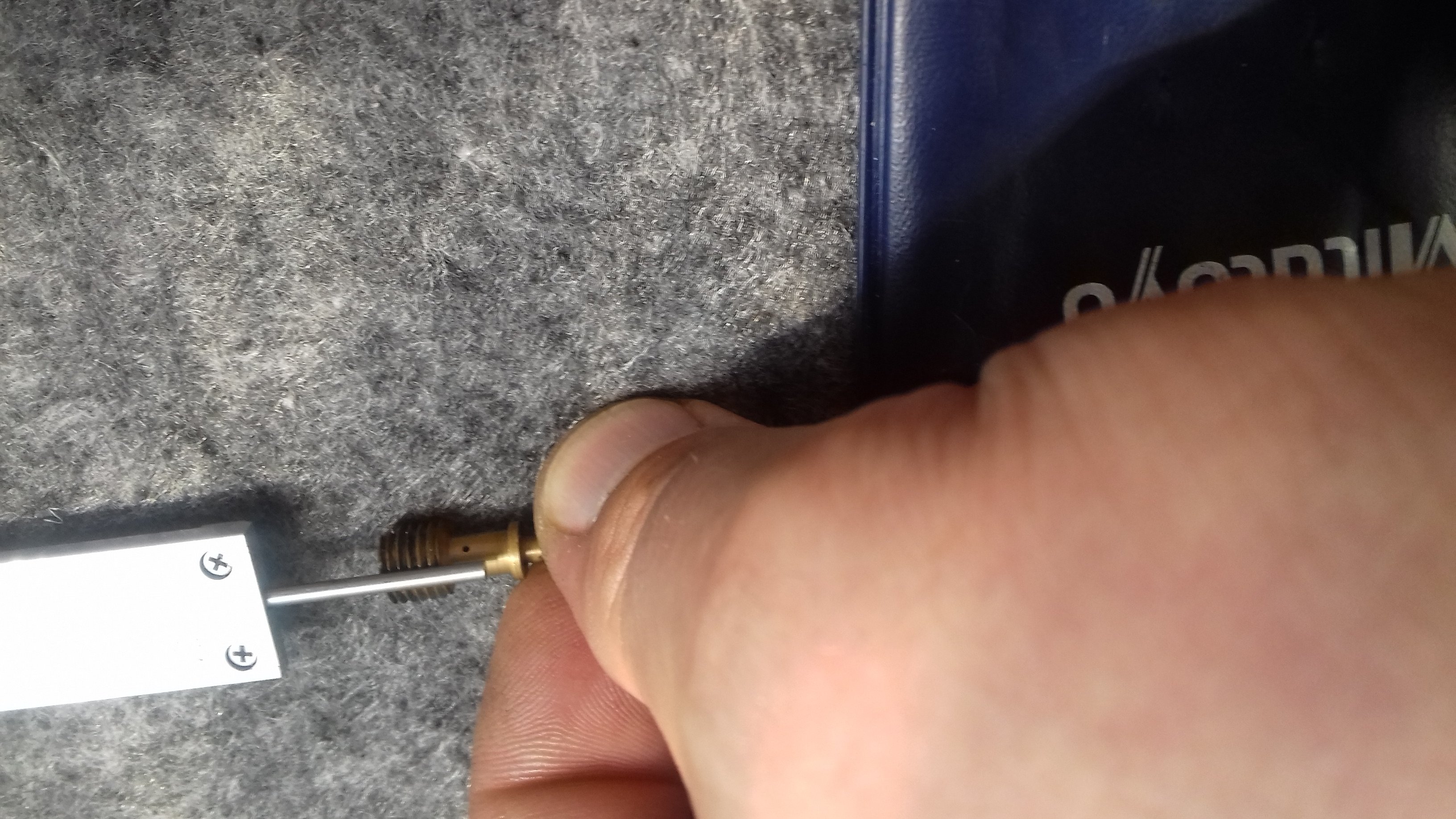

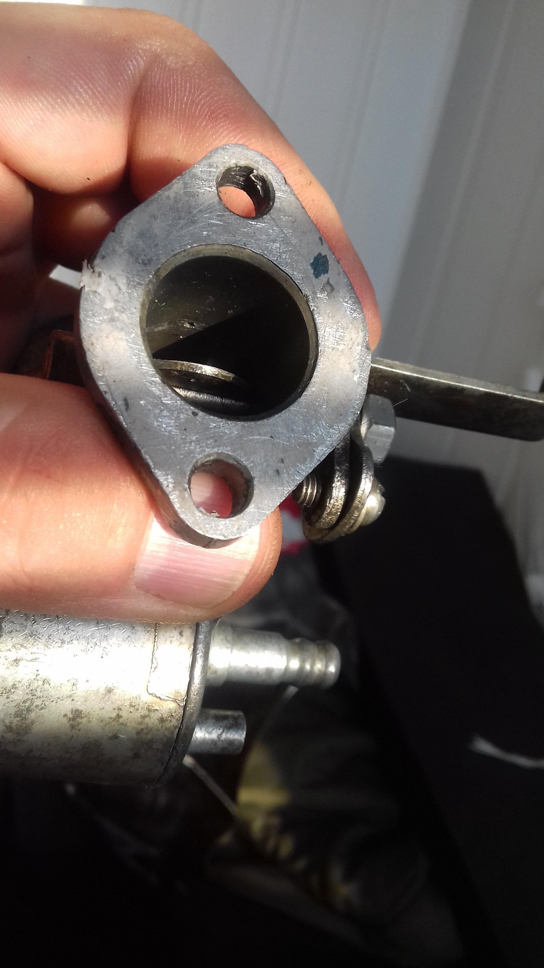

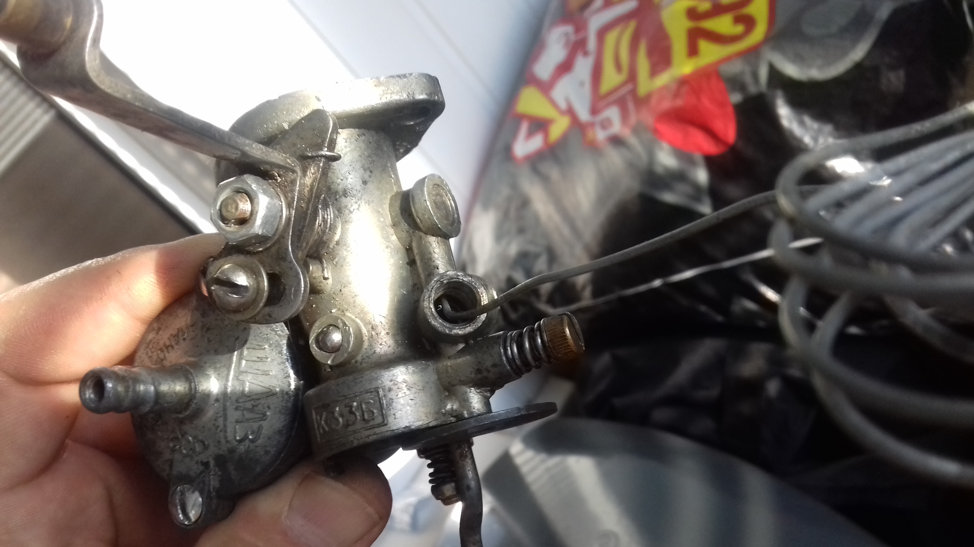

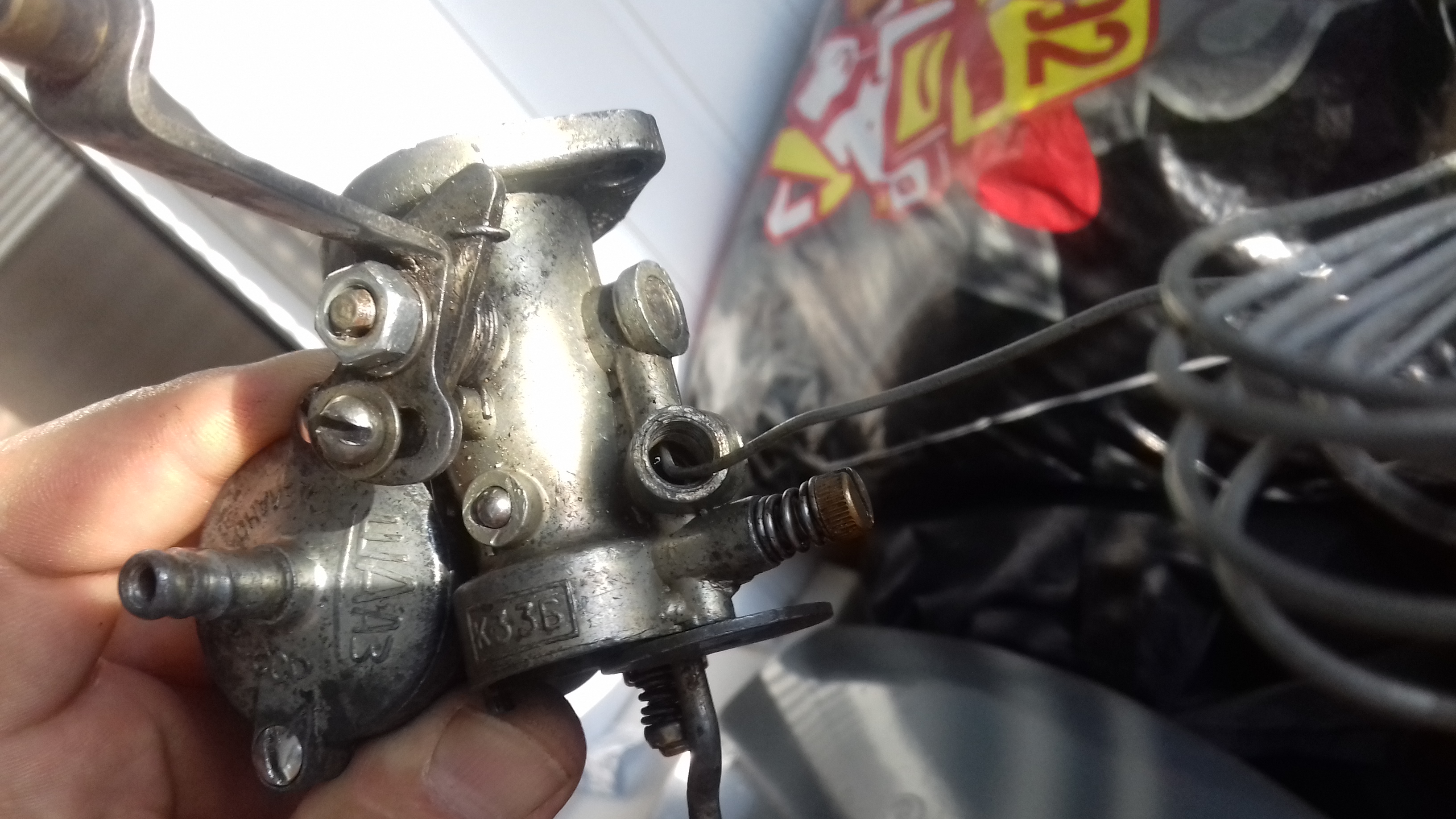

Затем очередь трубки главного жиклера. Выдавил шарик -заглушку обычным г -образным ключиком шестигранным,аккуратно прошурфил мягкой проволокой диаметром 1.8 мм трубку и канал. Осадил трубку на 2.5 мм ниже оси канала. Установил шарик на место слегка постучав через отвертку по отбортовкам.

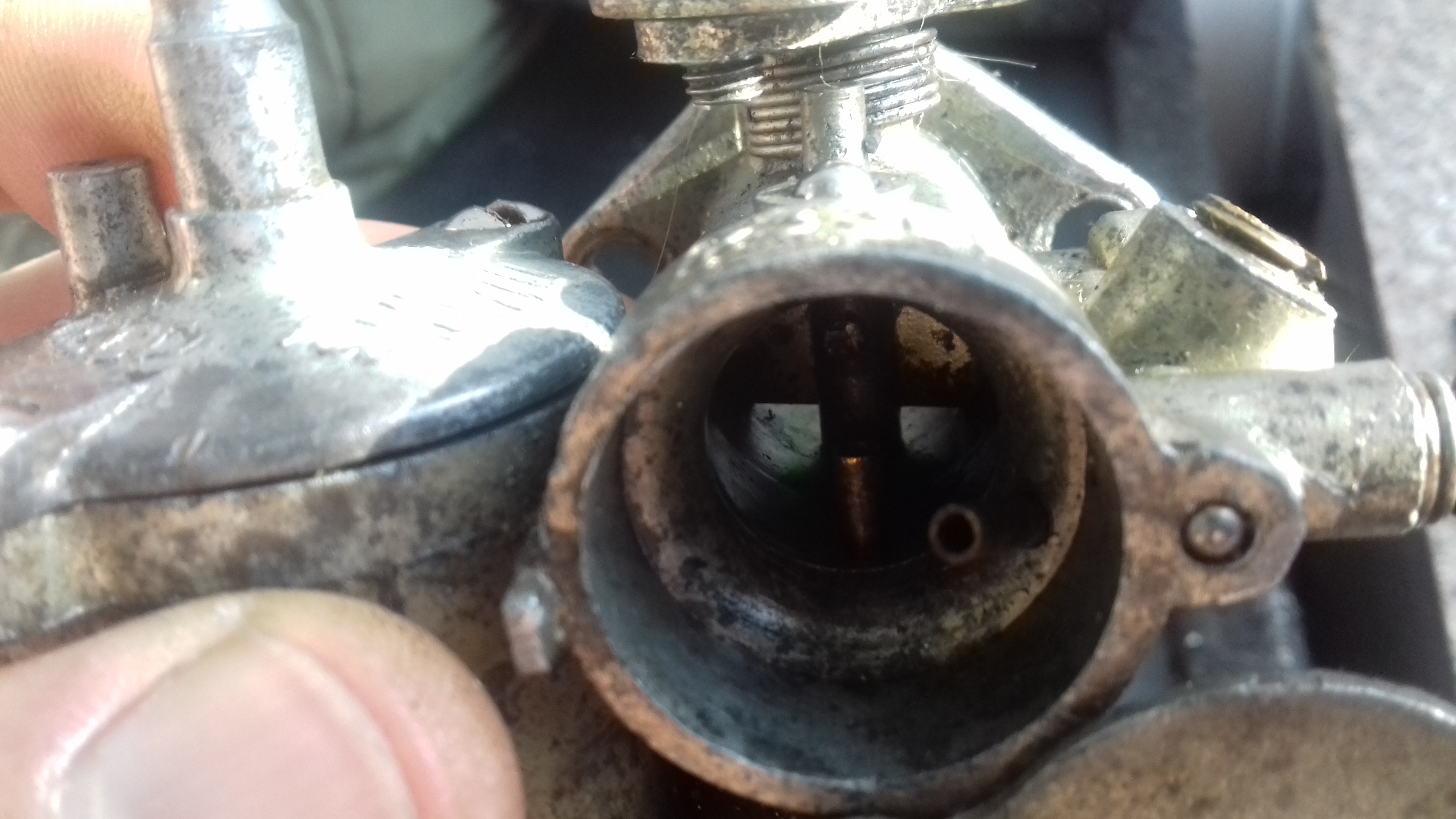

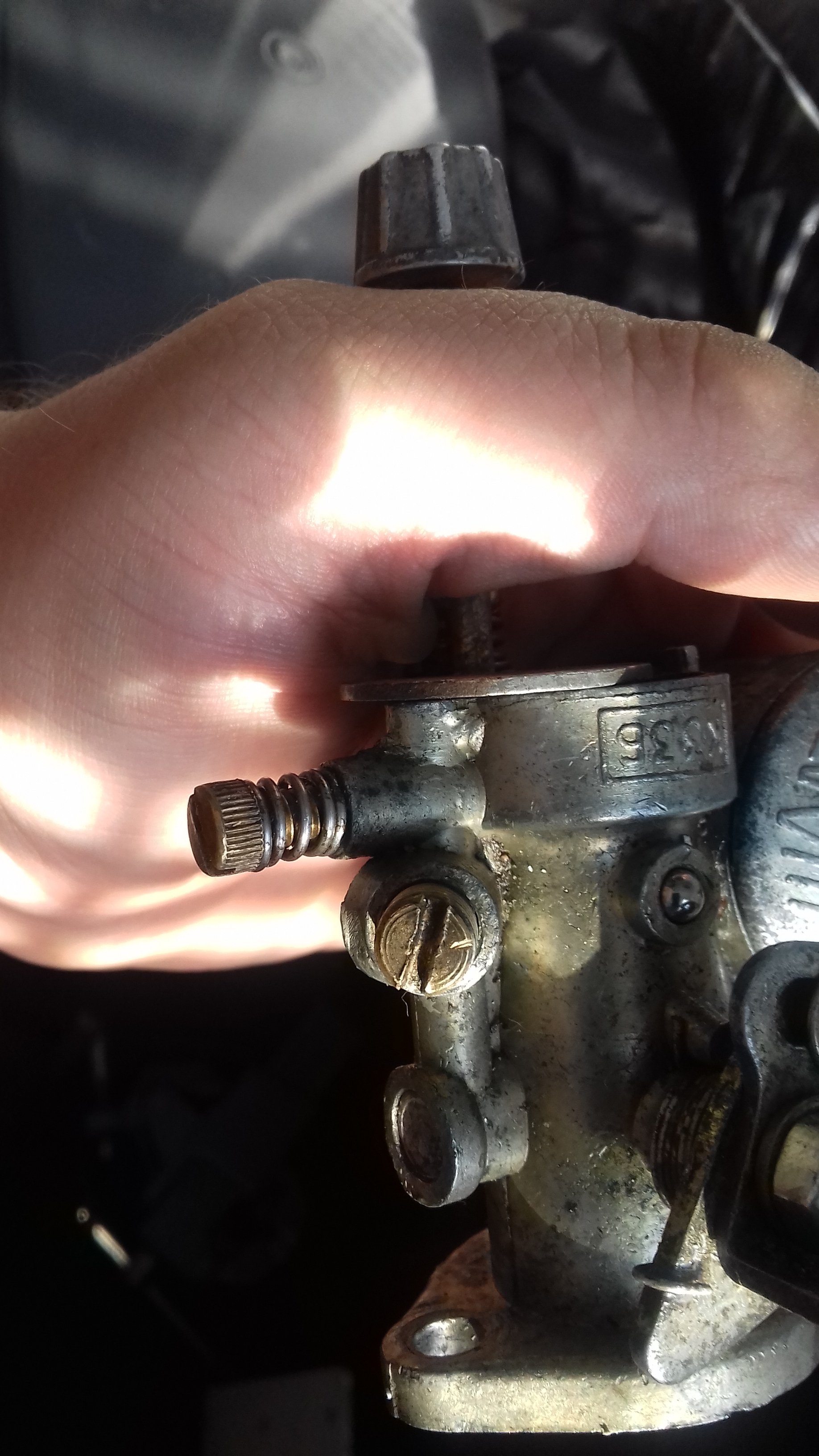

Осмотрел и прочистил проволочкой медной суфлирующее отверстие х.х и основное.

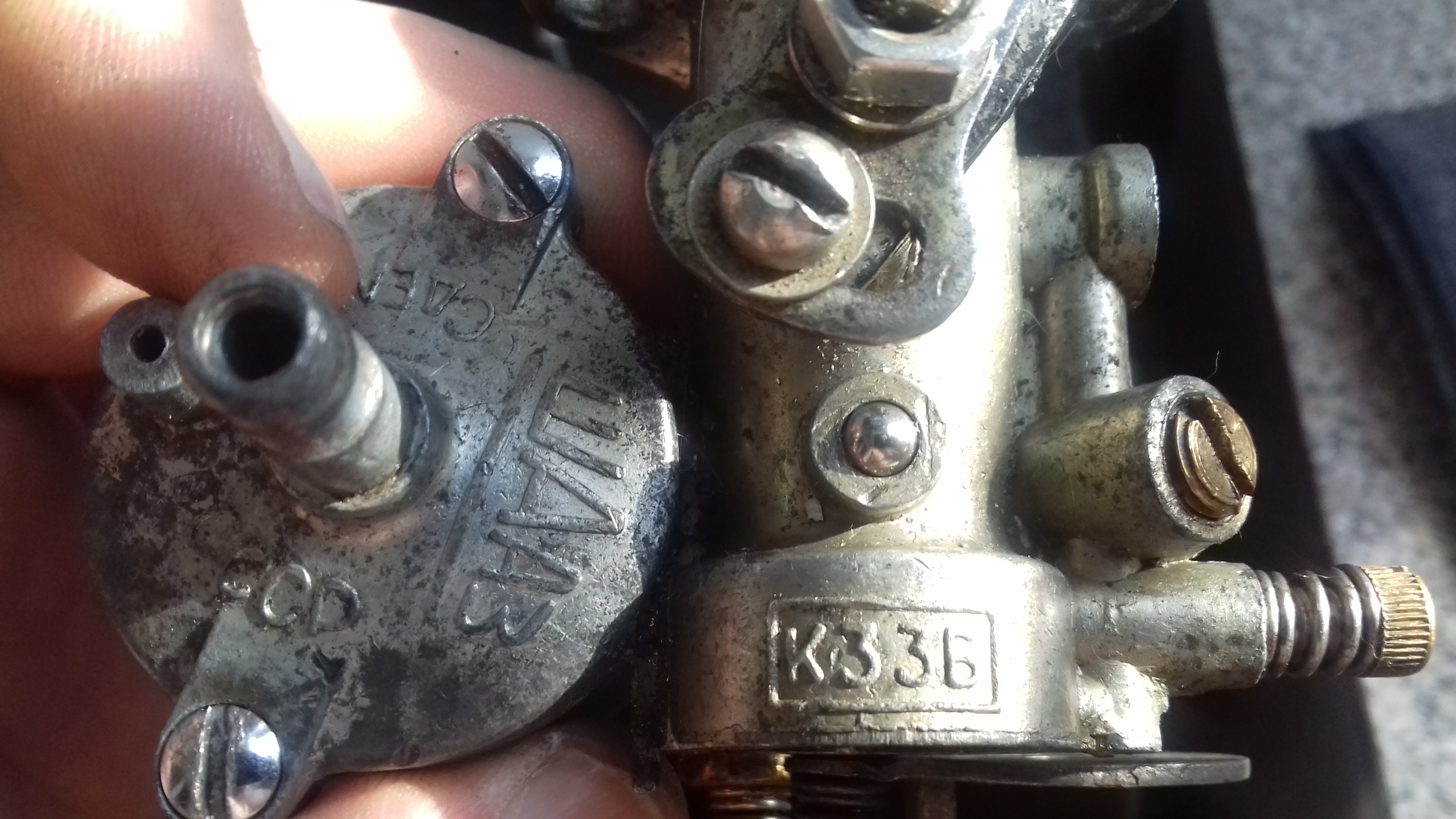

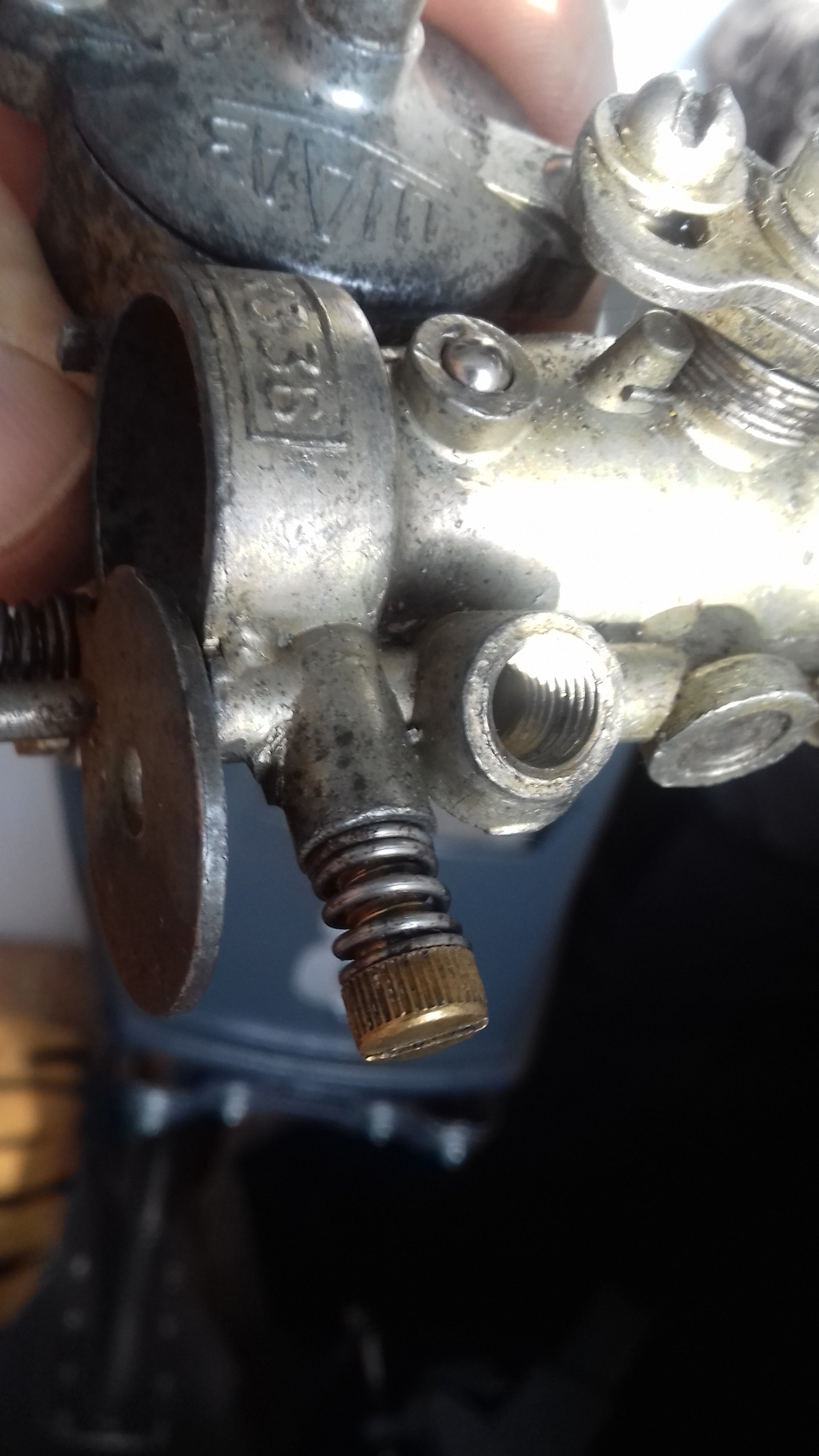

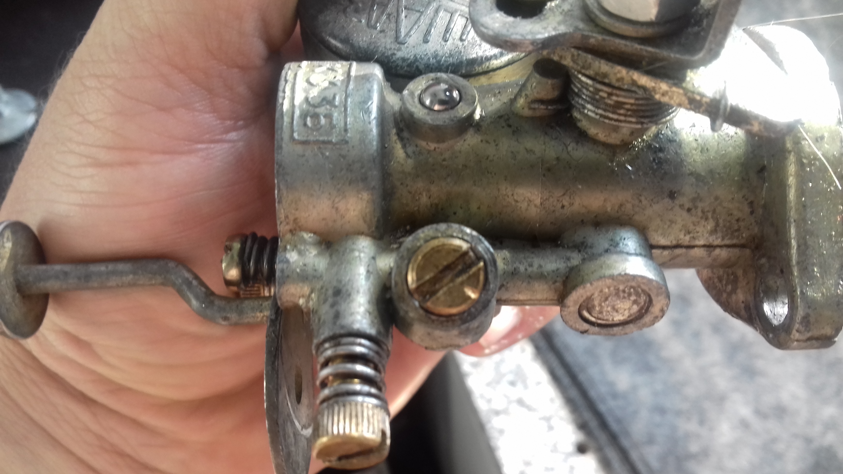

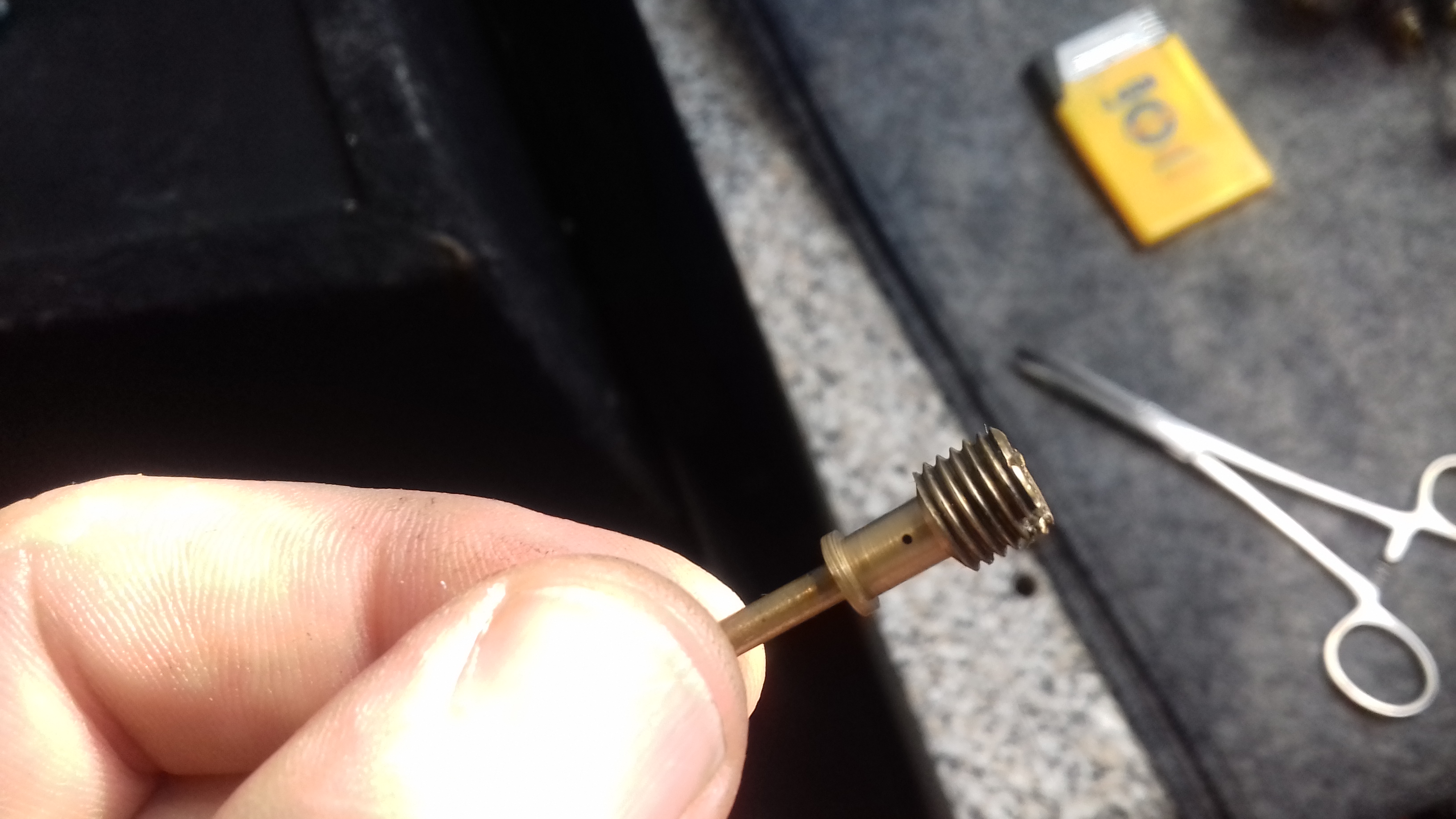

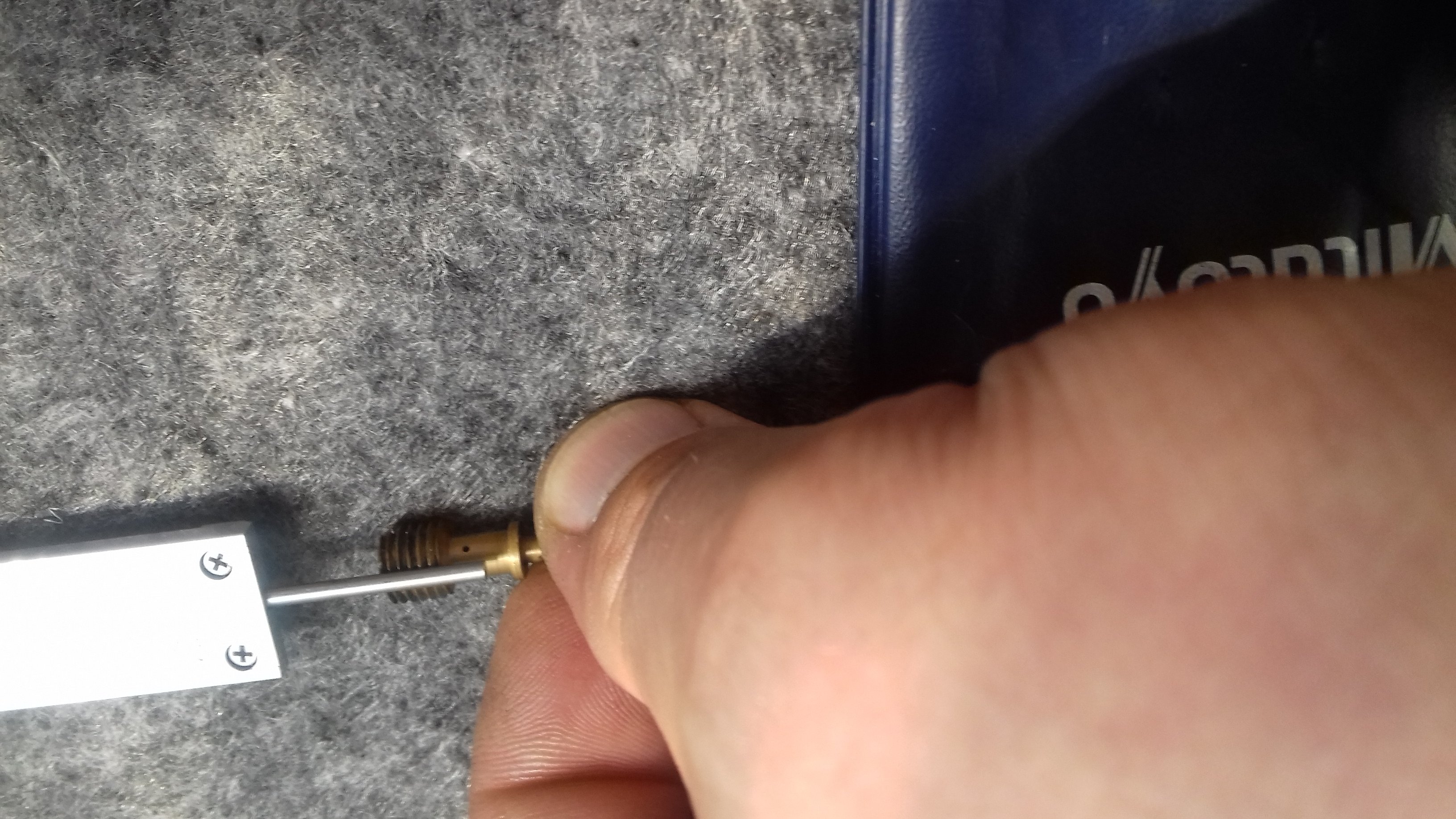

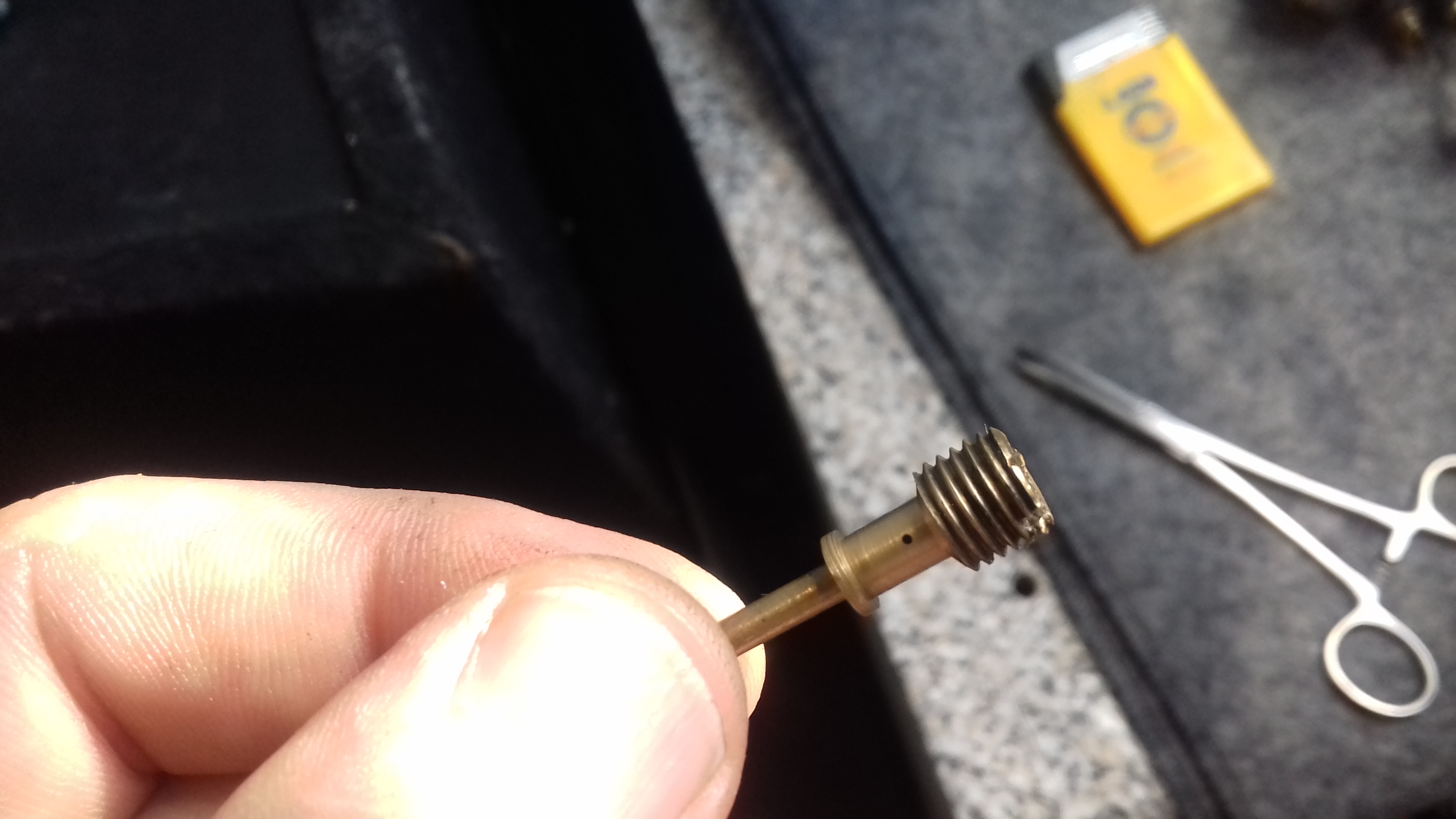

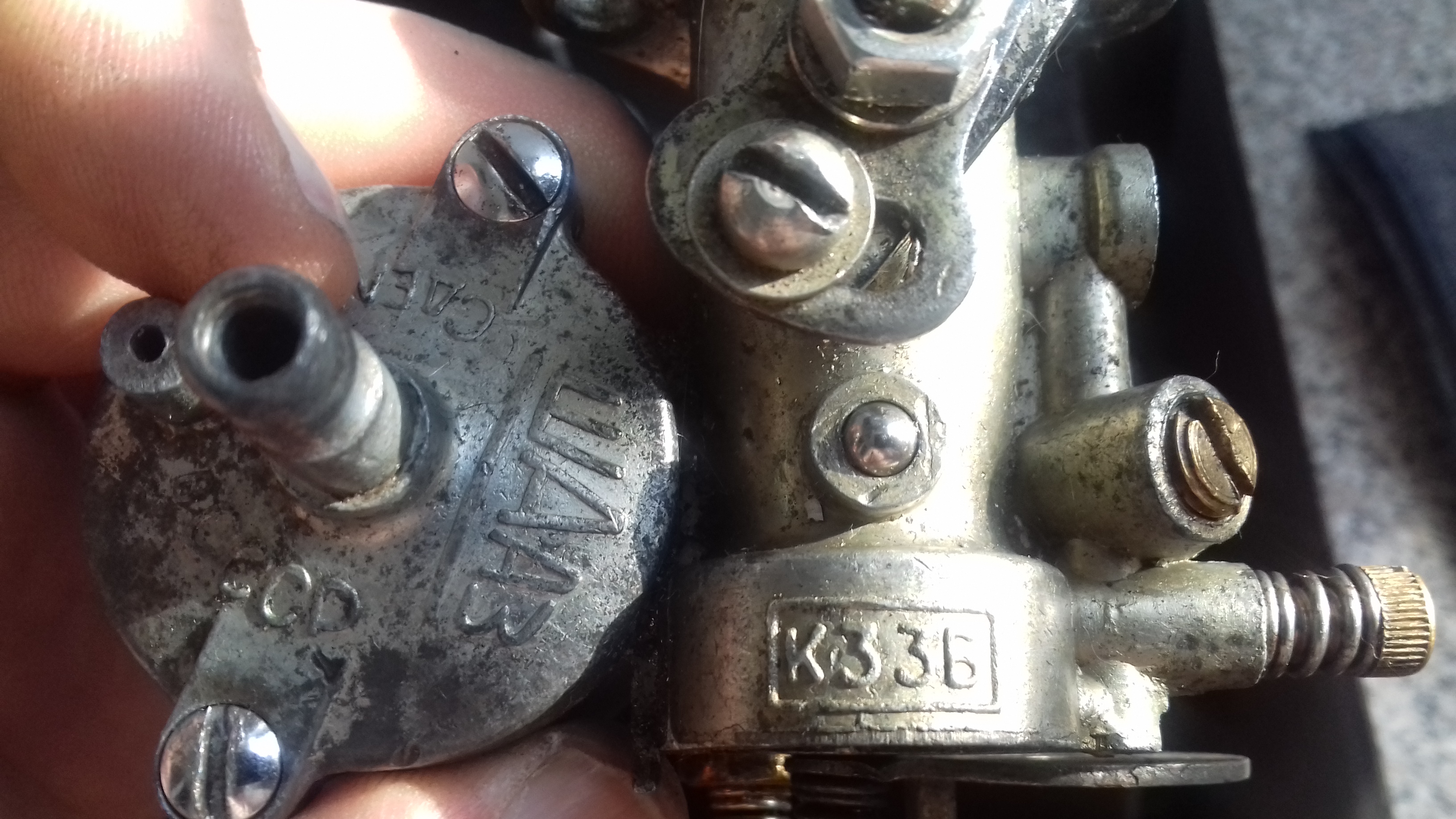

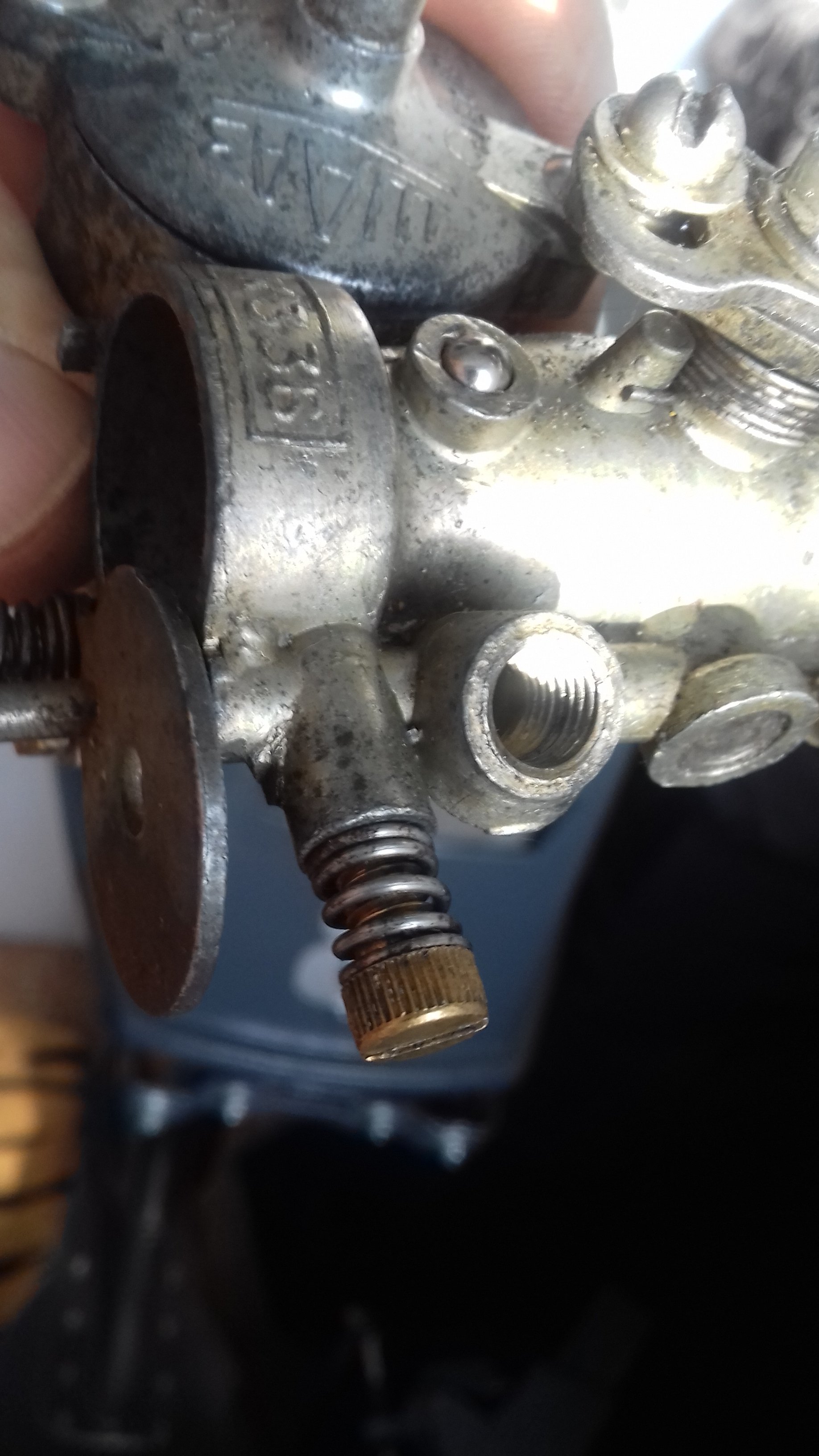

А затем занялся жиклером холостого хода. Изготовил прокладку из пластиковой коробки ушных палочек) Нож и маникюрные ножницы в помощь. Обрати внимание на отверстие в жиклере х.х, оно расположено гораздо выше основного канала х.хв карбюраторе. И смотрит куда попало,только не в канал хх.карбюратора. Т .е канал расположен на 3 часа отверстие может быть и на 6 и на 12 часов. Как угодно. После установки прокладки я соеринтировал отверстие в жиклере и карбюраторе на 3 часа при плотной затяжке. Мне пришлось запаять и пересверлить новое отверстие в жиклере х.х диаметром 0.5 мм .Сверла покупал в электронных компонентах,за 80 рублей.

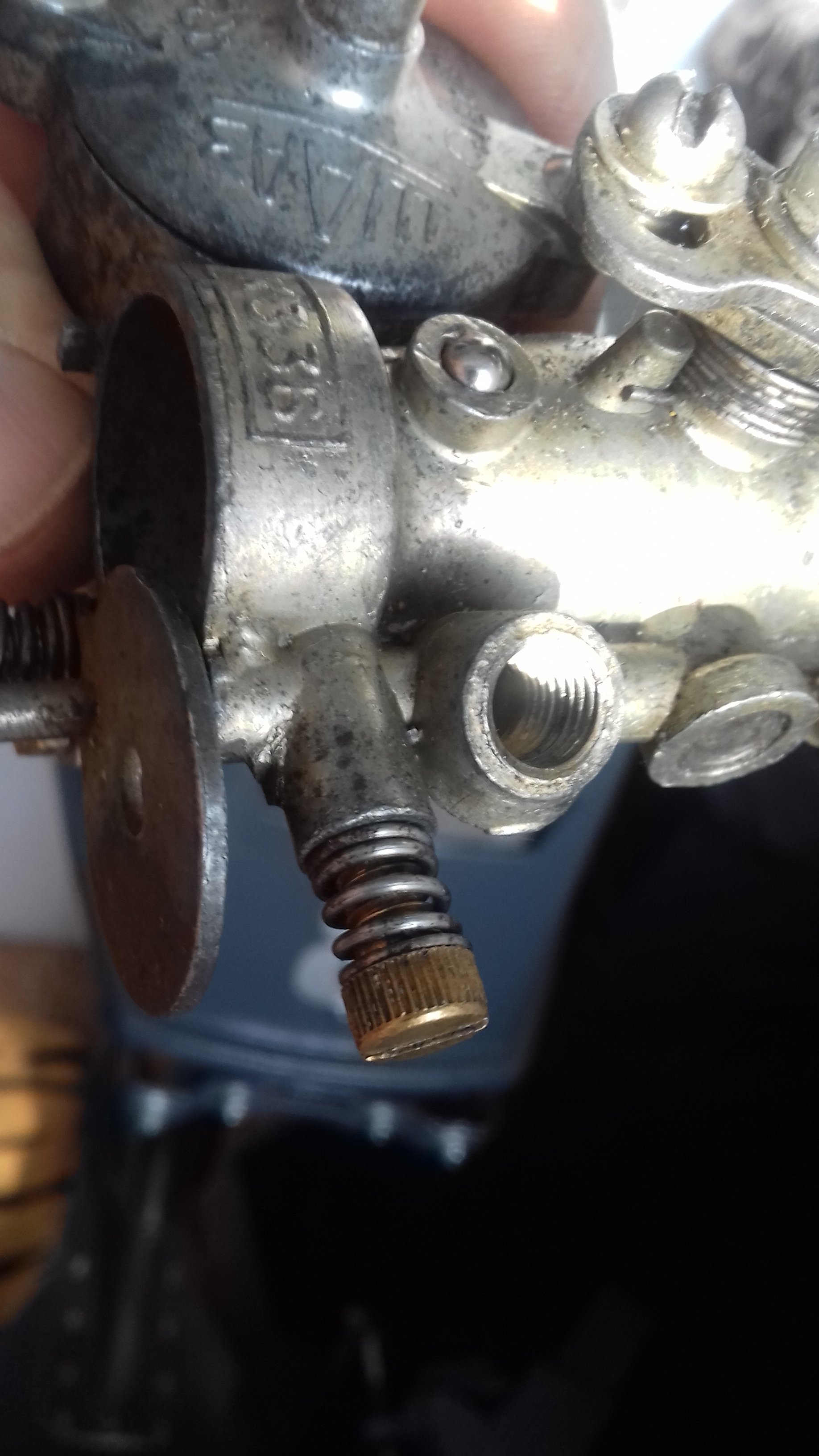

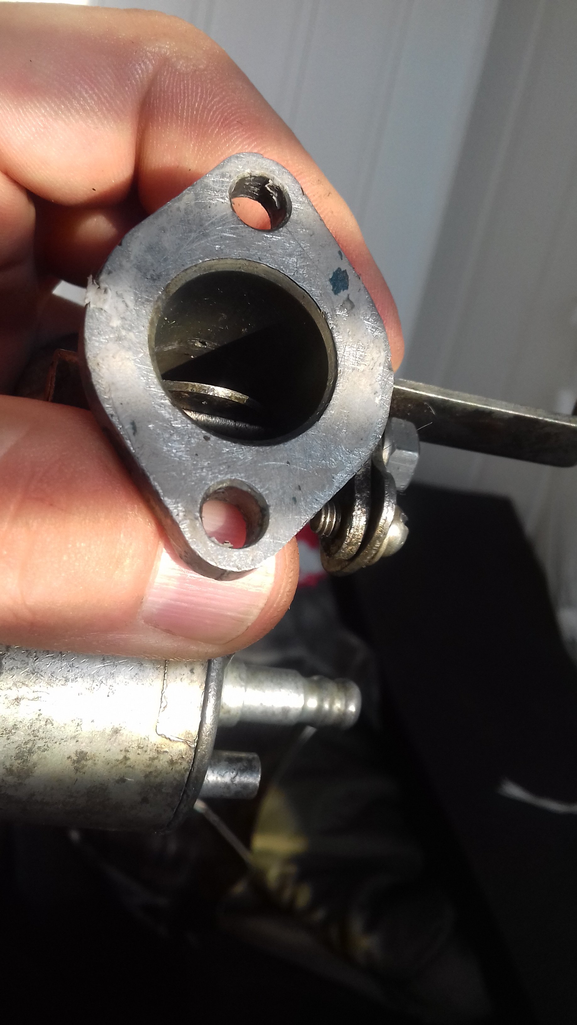

Евгений ,привожу пример на карбюраторе В8 , В12 доработал аналогично.

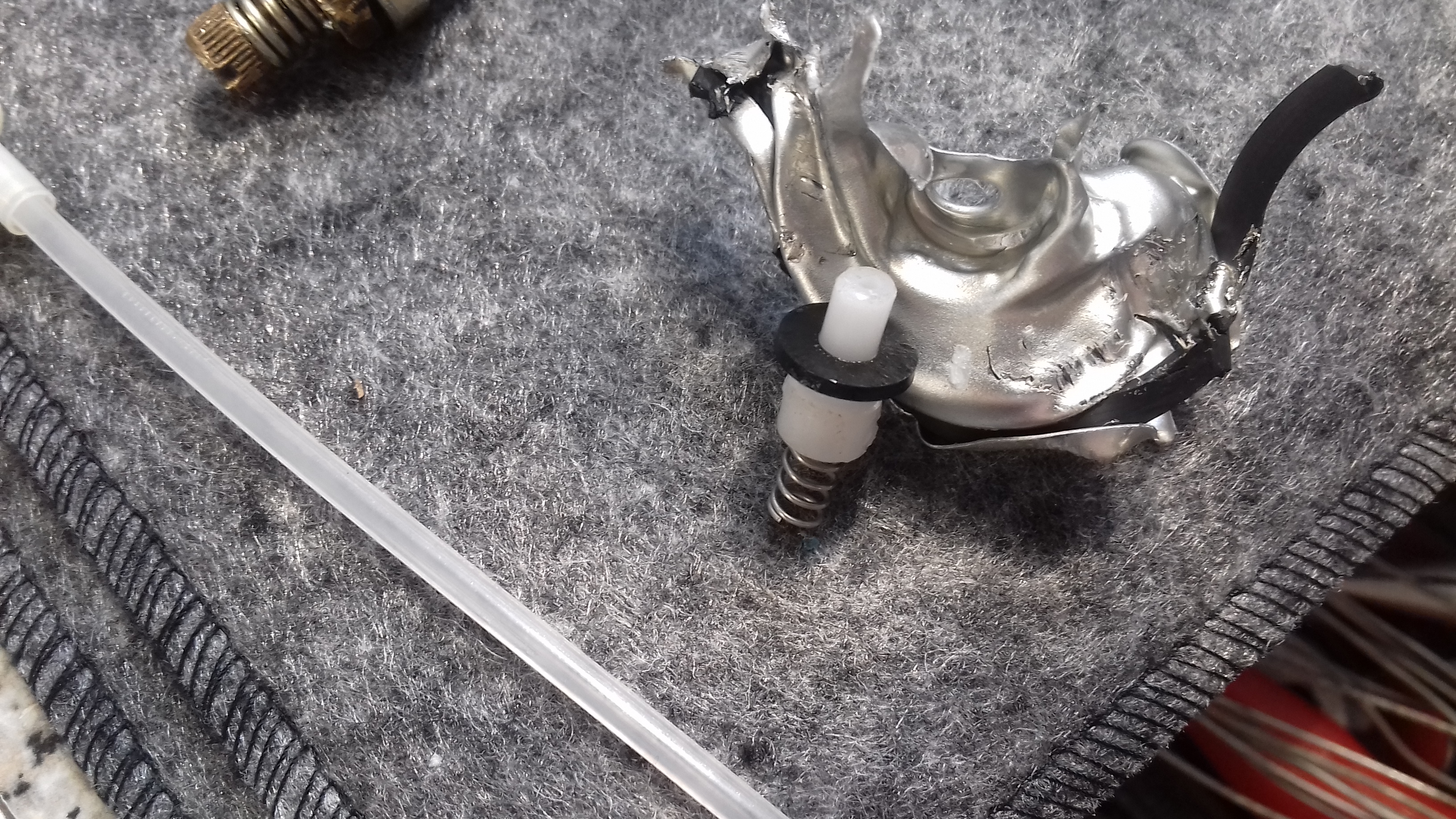

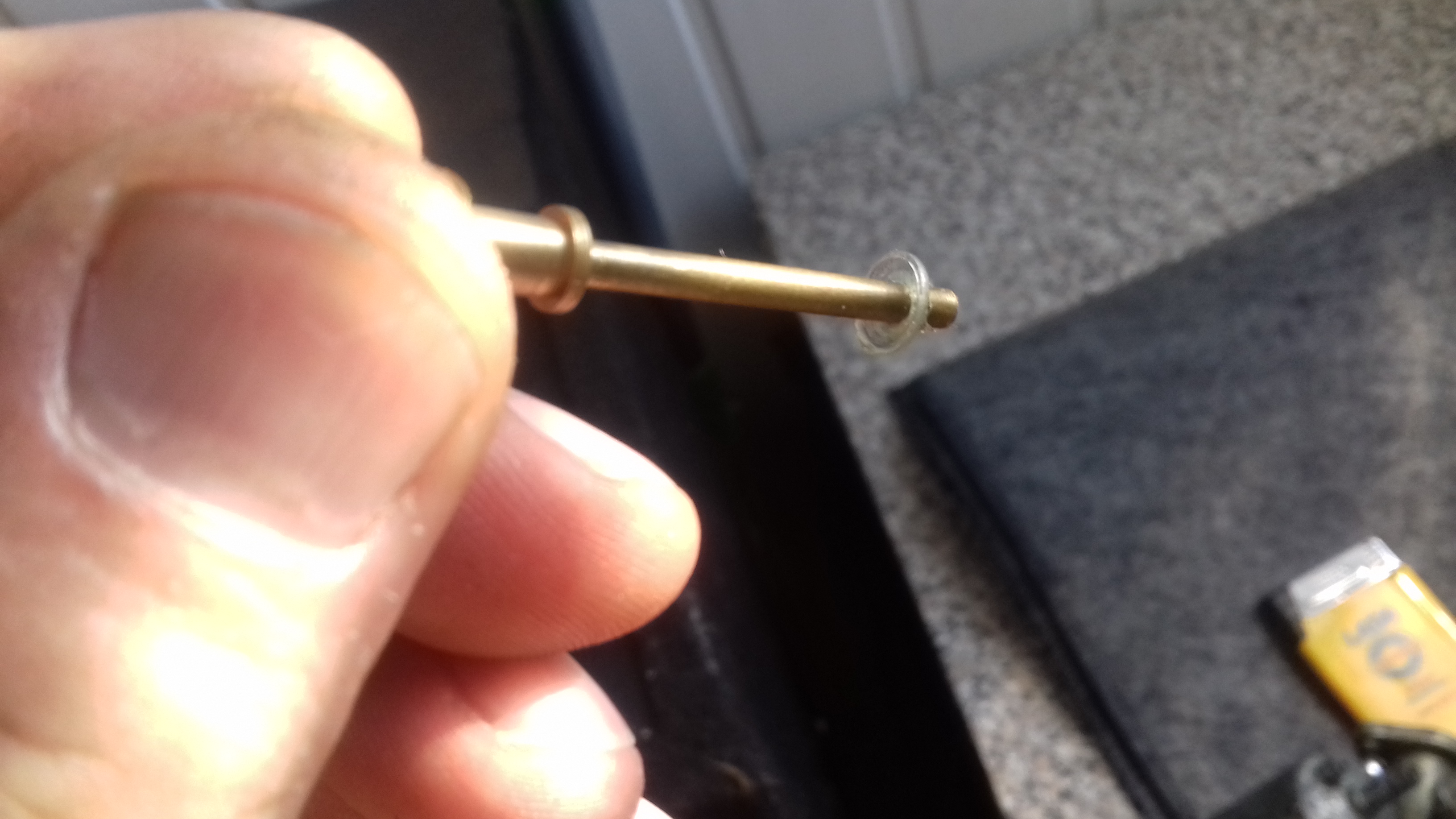

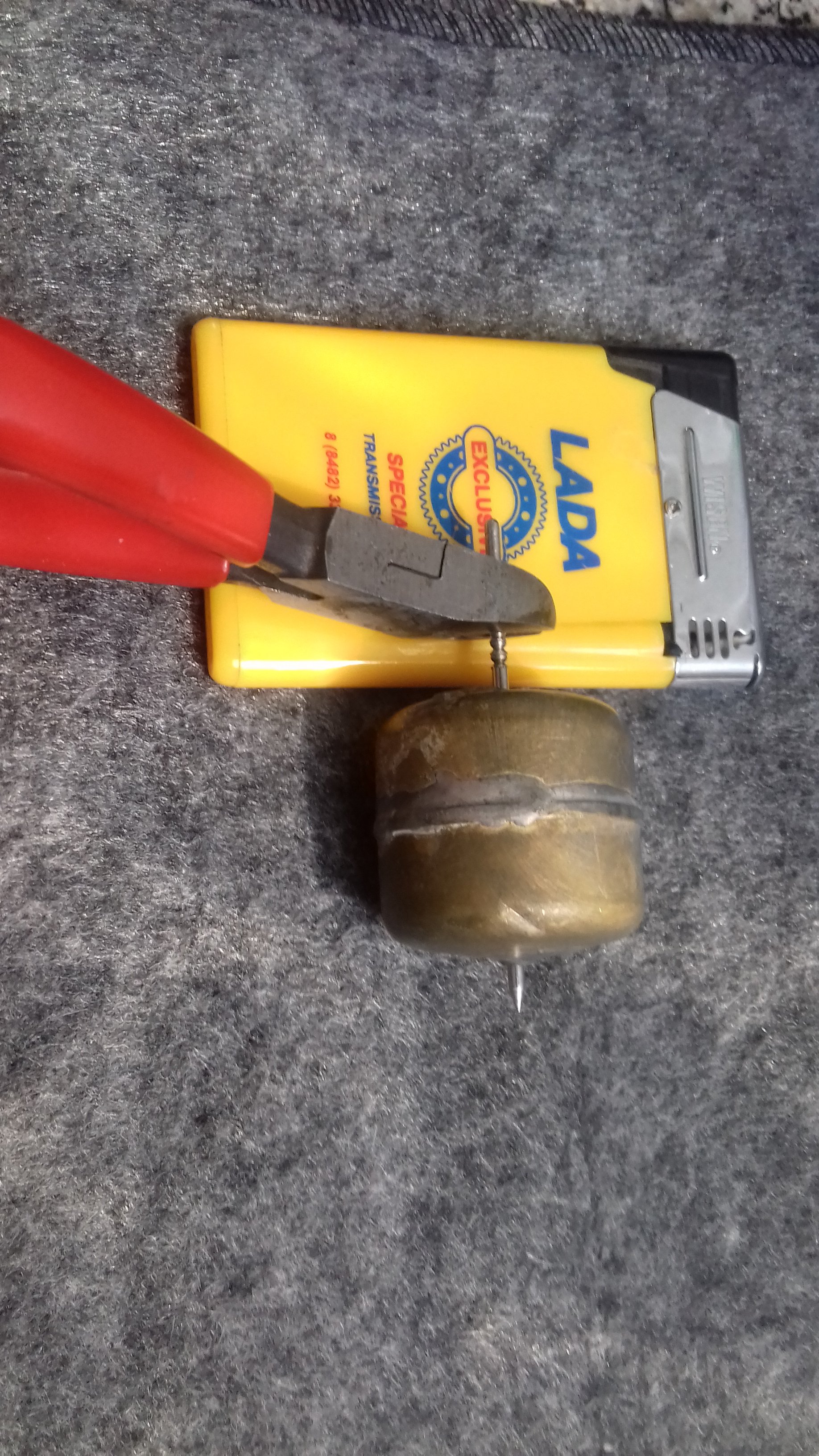

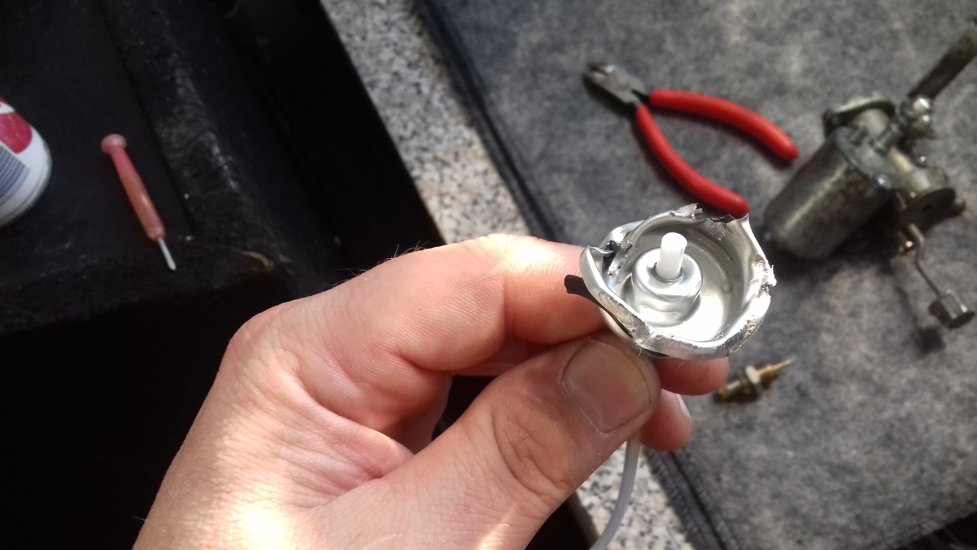

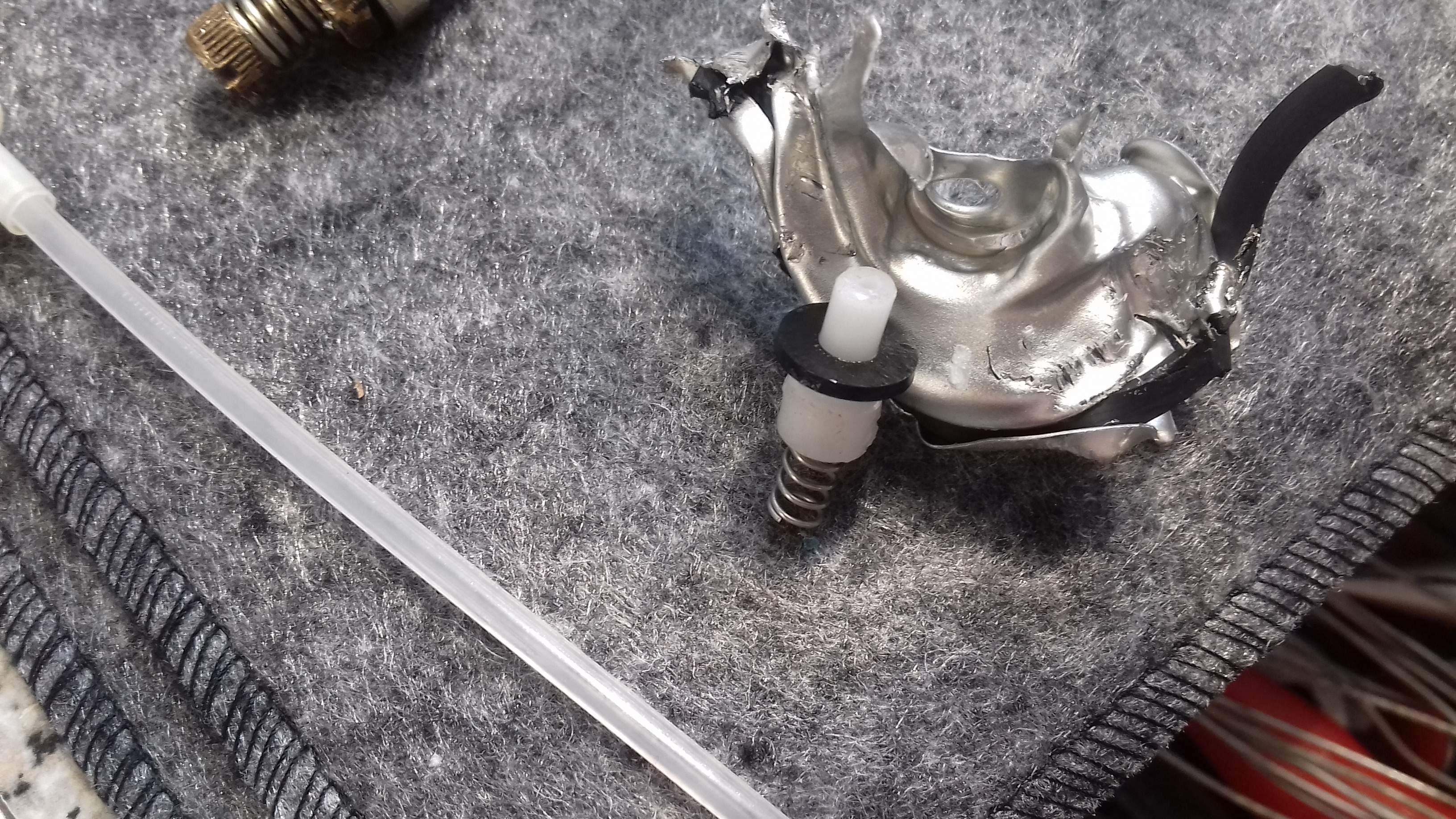

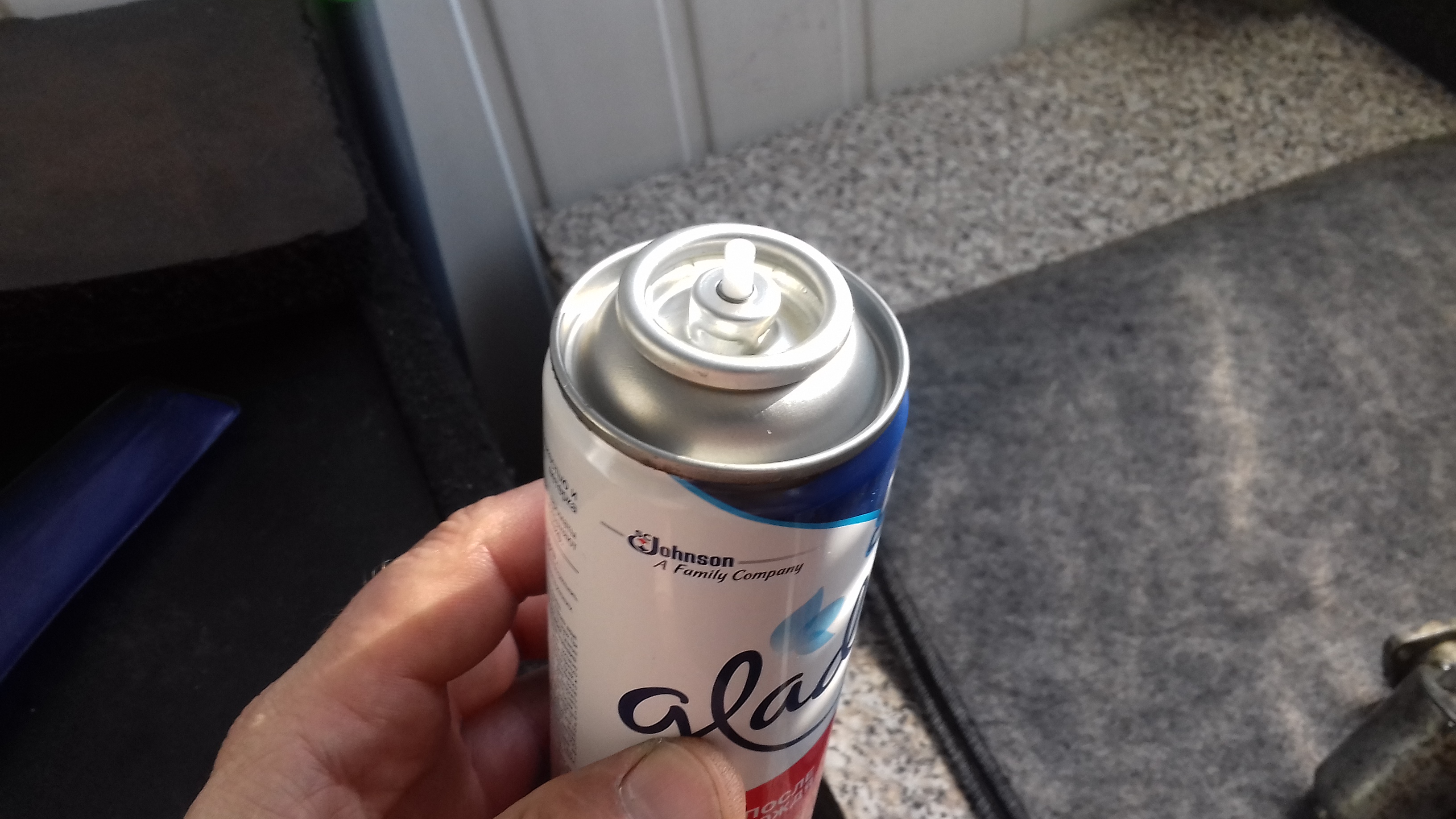

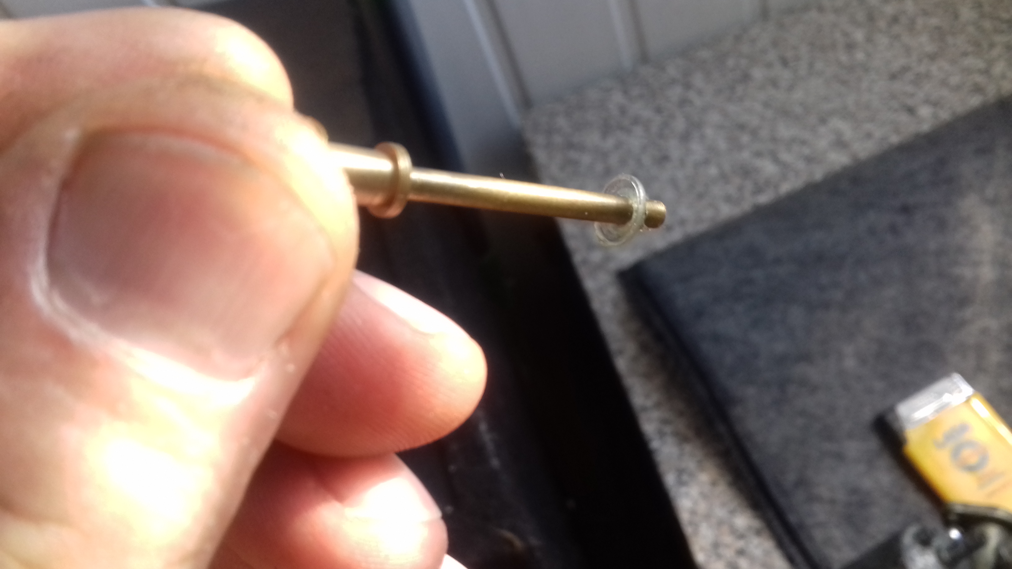

Вот так добыл резинку ГТЖ))
