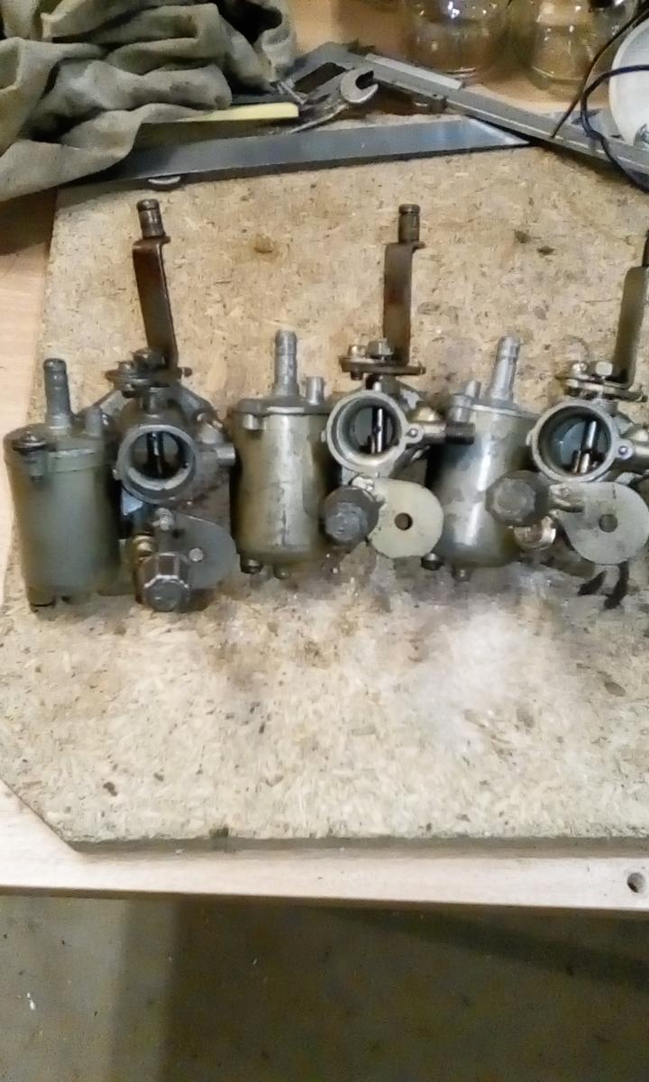

ветер 8 3шт ветерок -12 и нептун 23
возможно от помпы сввияга вроде она задушена на 5 лошадок и карб там похоже с меньшим дифузором- померийте дифузор со стороны движка должен быть у восьмого 19 мм диаметром
Александэр29
16.03.2017
318

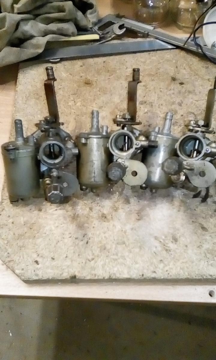

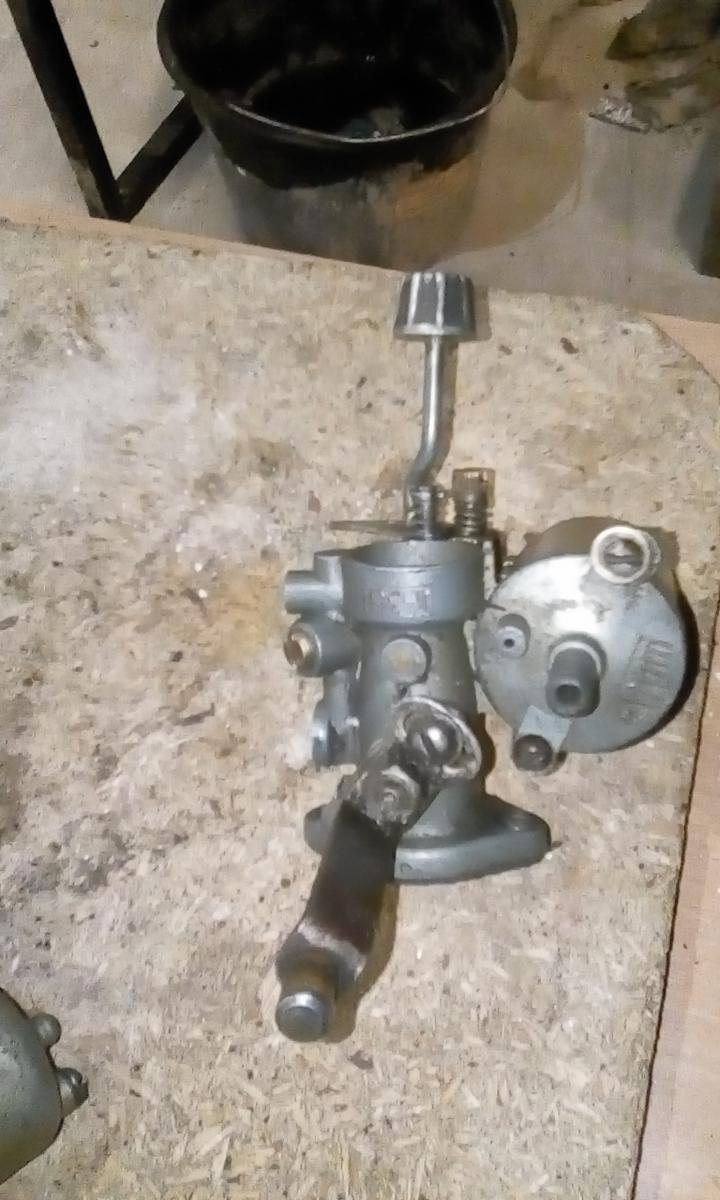

Вот они все три ( непонятный, восьмой и двенадцатый). Если правильно понял, то на фланце с торца выбит 69 год.

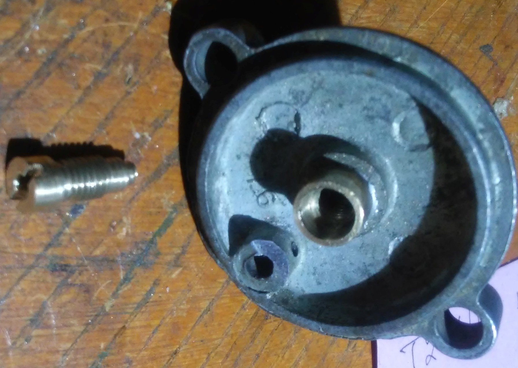

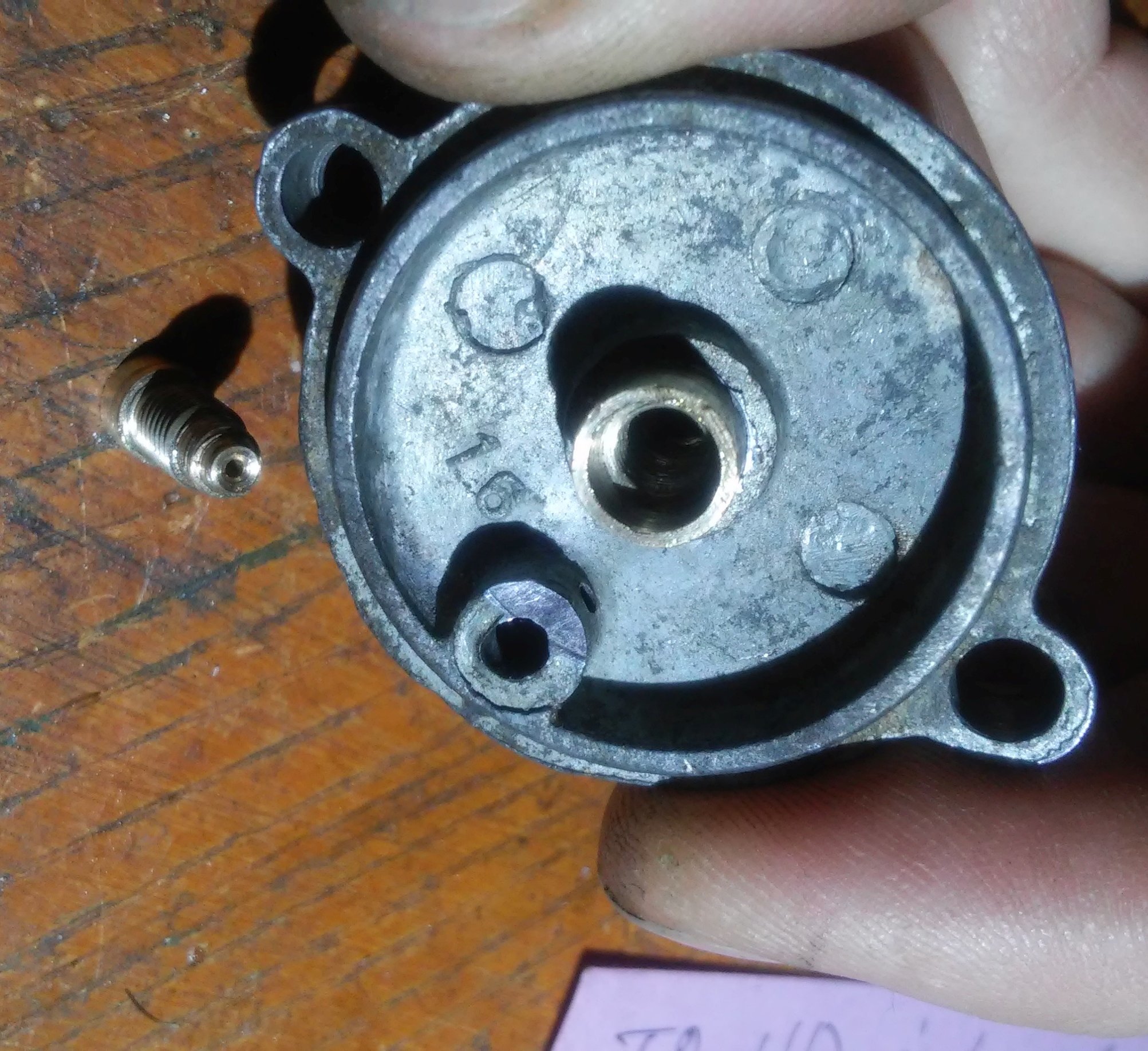

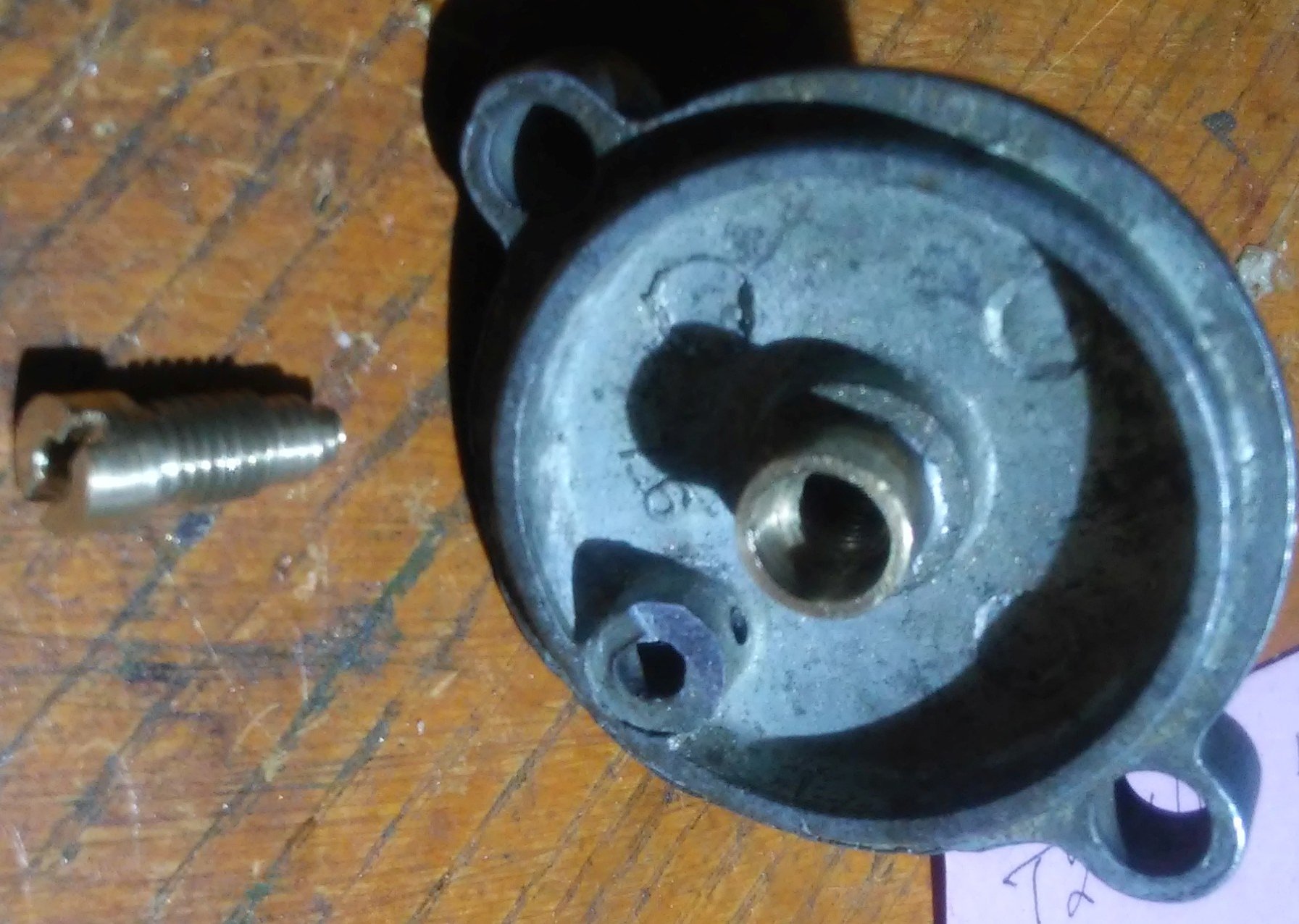

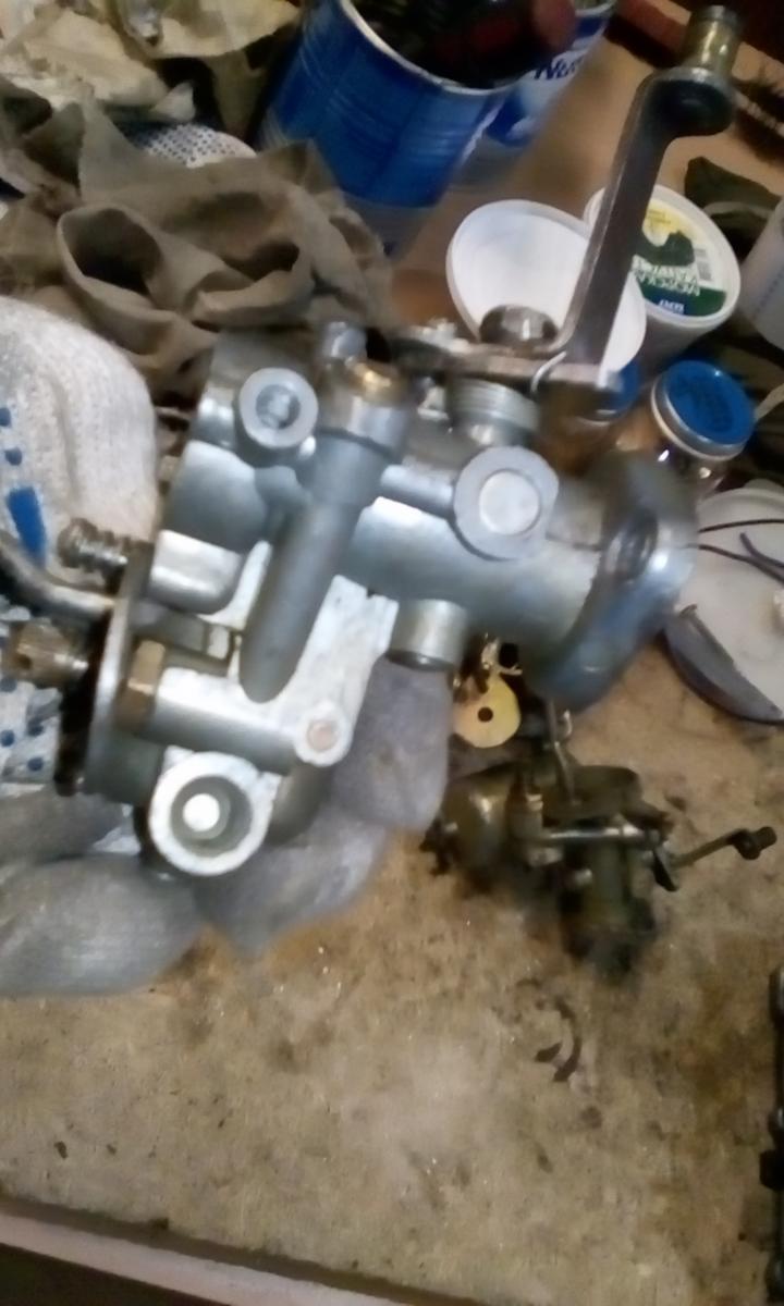

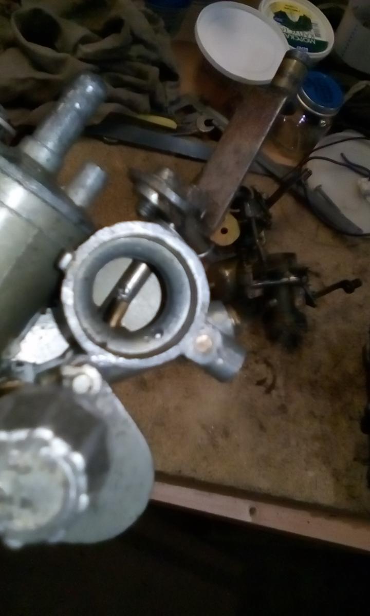

подскажите диаметр отверстия в крышке карбюратора (седло клапана) карбюратора К33Б(В). Есть крышка от К36.. намерял отверстие 1,45мм длина 2мм.
Пришла мысль, уменьшить его до 1-1,2мм. чтобы не передавливал насос. Ведь, если меньше диаметр, соответсвенно меньше площадь и меньше усилие запирания этого клапана. По сравнению с 1,45мм отверстие 1мм в два раза меньше по площади.
Достал перелив на больших оборотах. Дроссель на пульсациях не помогает.
как правильно считать давление на иглу, на сечение в месте запирания или на площадь выступающего внутрь конуса?
решил немного переделать...

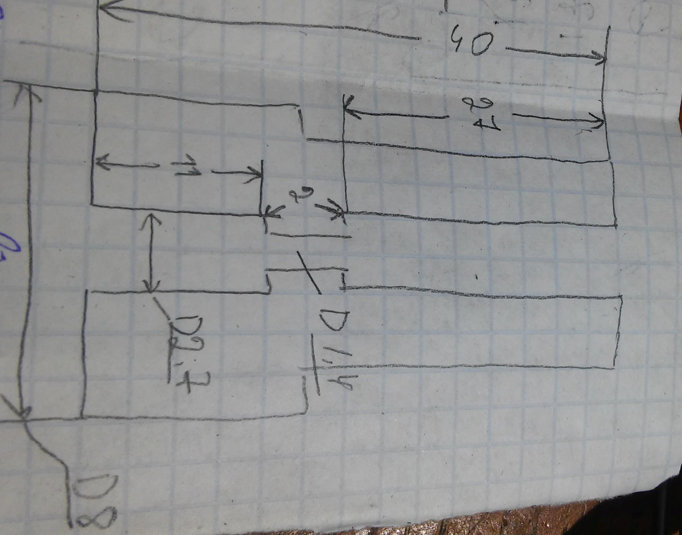

Вот примерный чертеж седла иглы.
Сделал новую вставку седла иглы с диаметром отверстия в седле 1мм. Немного разбило во время сверления, не беда. Будет недостаточно пропускной способности рассверлю большим диаметром.
