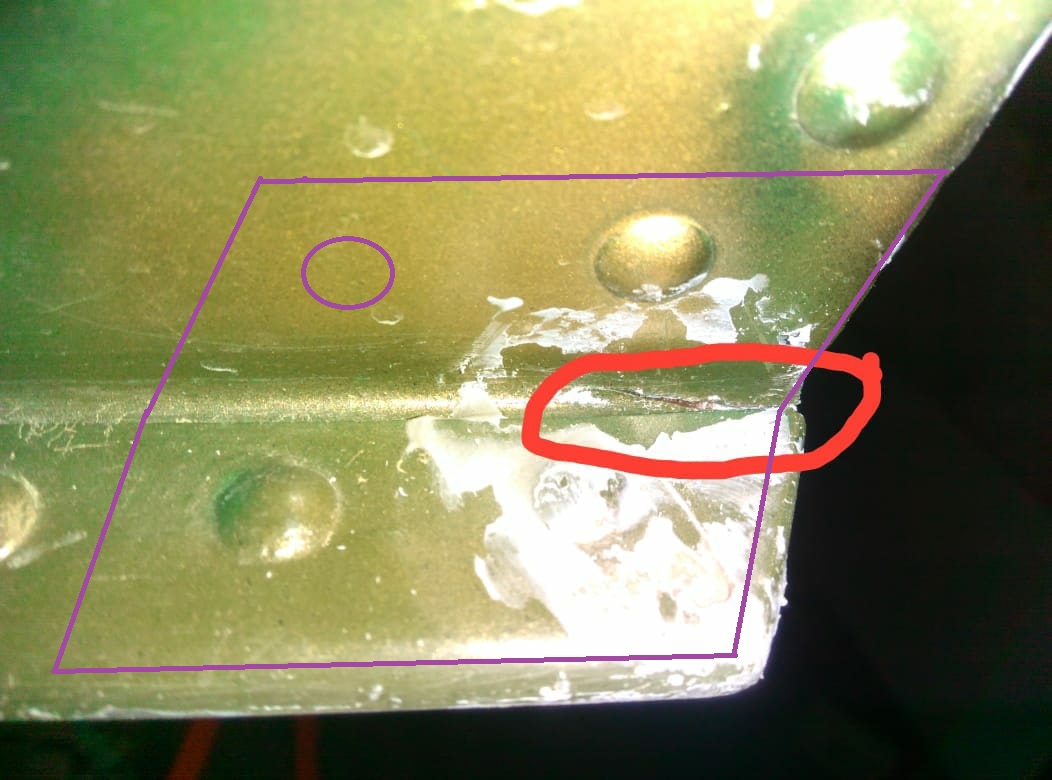

Оживлю тему, своим вопросом.

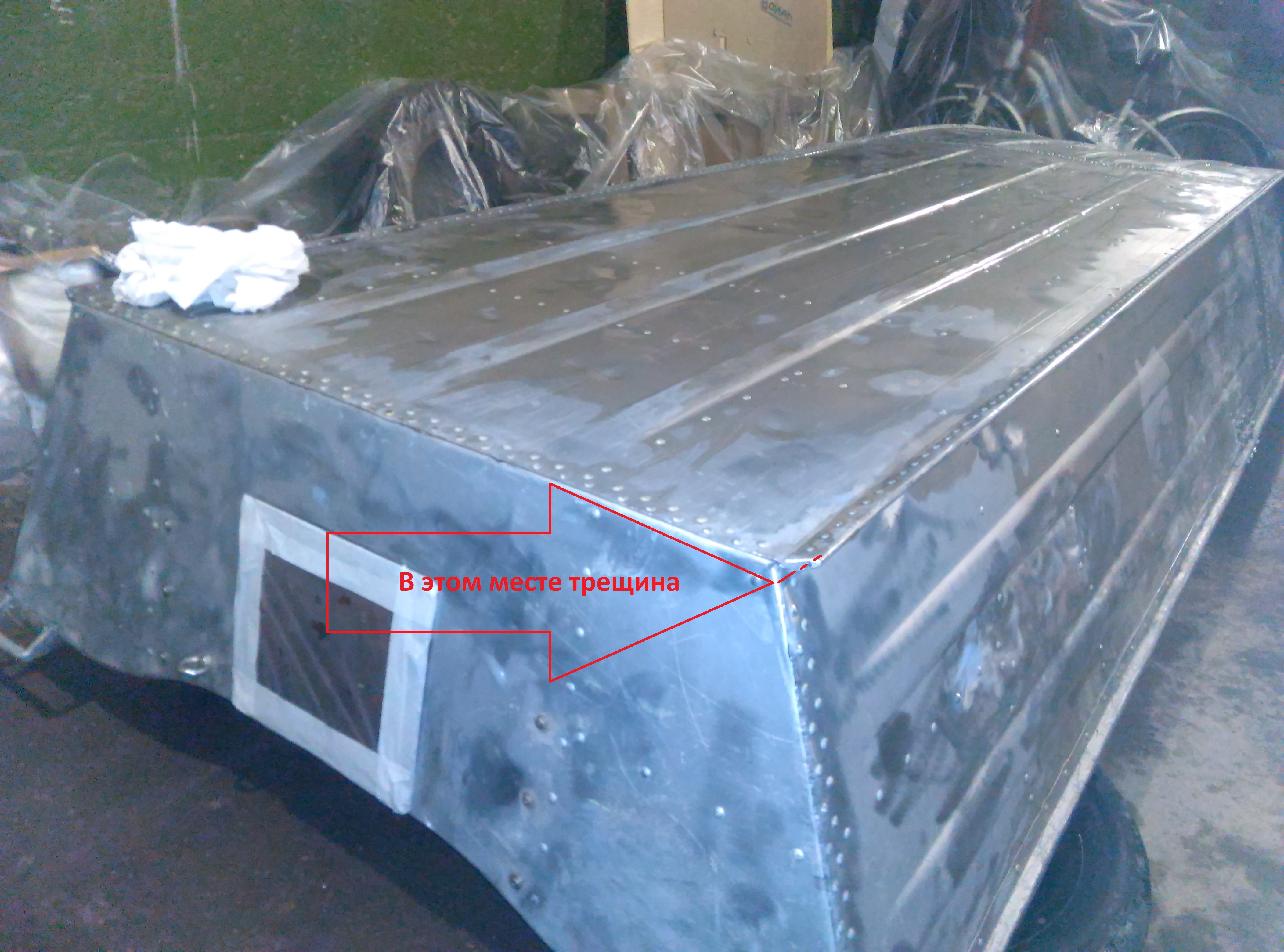

Второй год пользуюсь Казанкой-6, изначально сразу была течь.
Неделю назад при спуске лодки, налили в неё воду и обнаружили, что лодка протекает в районе угловых швов кормы.
Сразу причину не увидел, позже уже в гараже обнаружил трещину на борту чуть выше шва листов: дна и борта, от кормы где то 2 см.. Видно, что был удар в этом месте.
Временно замазал этут трещину герметик-прокладкой автомобильной, в эти выходные течи не было.
Клепать там места нет, варить Д1АТ нельзя.
Я так понимаю, что трещина со временем дальше полезет?
Что подскажете, как залатать это место?
Фотки не сделал, торопился на природу :lodka_2:
Нашёл подходящую фотографию, подрисовал, что и как.

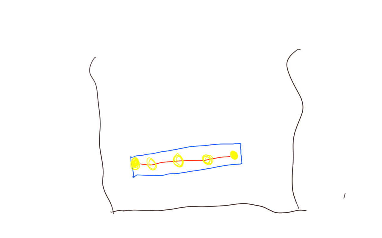

Я бы поставил примерно такие латки с обоих сторон борта на глухие вытяжные заклёпки с герметиком.
Делов на полчаса с пивом и перекуром
Синий контур латки, красный - трещина, жёлтый - заклёпки. Sketch91161757.png

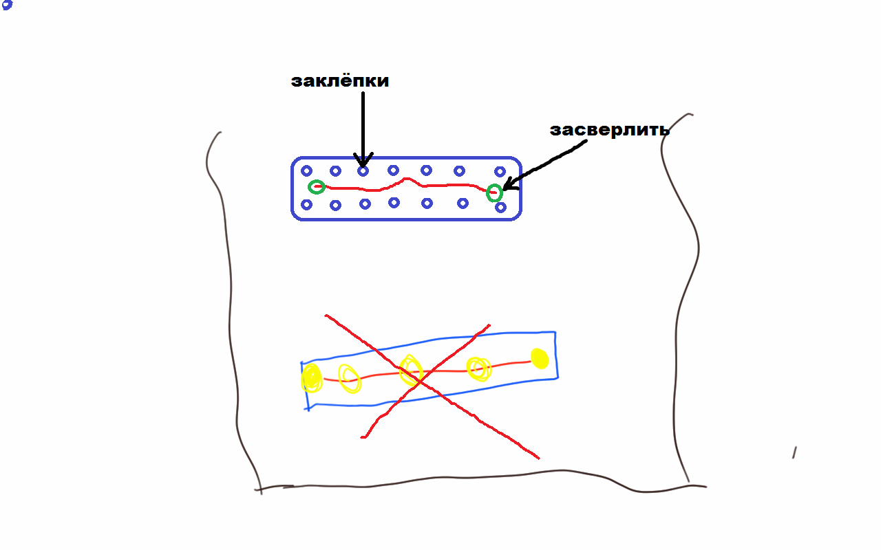

......Надеюсь трещина дальше не полезет.........
Что бы трещина дальше не "полезла", её надо засверлить в начале и конце, потом приклепать латку, лучше с двух сторон, но клепать не так как на рисунке выше(клёпки в трещину), а клёпки с обеих сторон трещины.
По концам трещины я нарисовал, а вот нахрена с обеих сторон то? Чтоб "крепше" было?
Там место не напряжное, в зависимости от длины трещины надо две или три заклёпки а то и одна посередине, но с двумя латками снаружи борта и изнутри. А лишний раз дырявить борт совсем не к чему.
А толку от заклёпок с одной стороны трещины, что они держать будут? Трещину надо "зафиксировать", чтобы не дышала-)
Было бы не напряжённое - не было бы трещины, а если трещина от удара = вероятно и повторение.
В общем нарисовал как смог, то о чём писал раньше для наглядности:

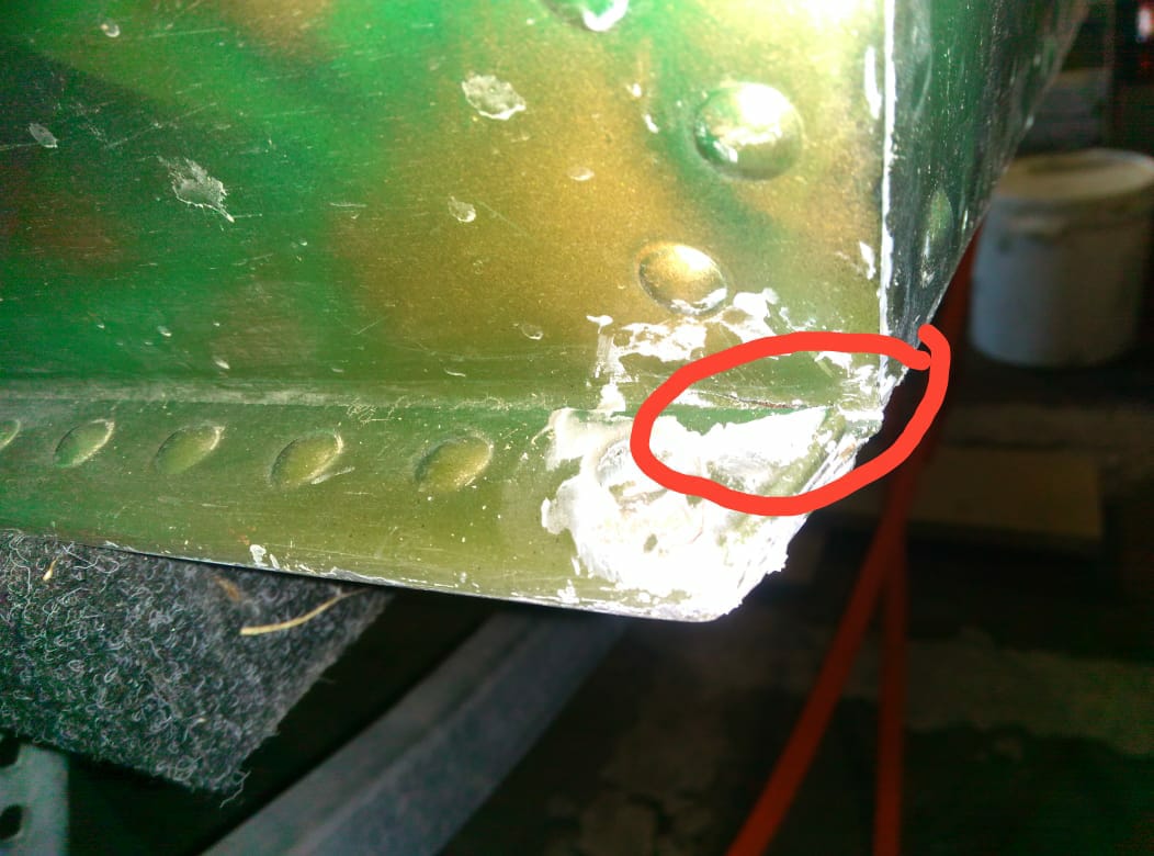

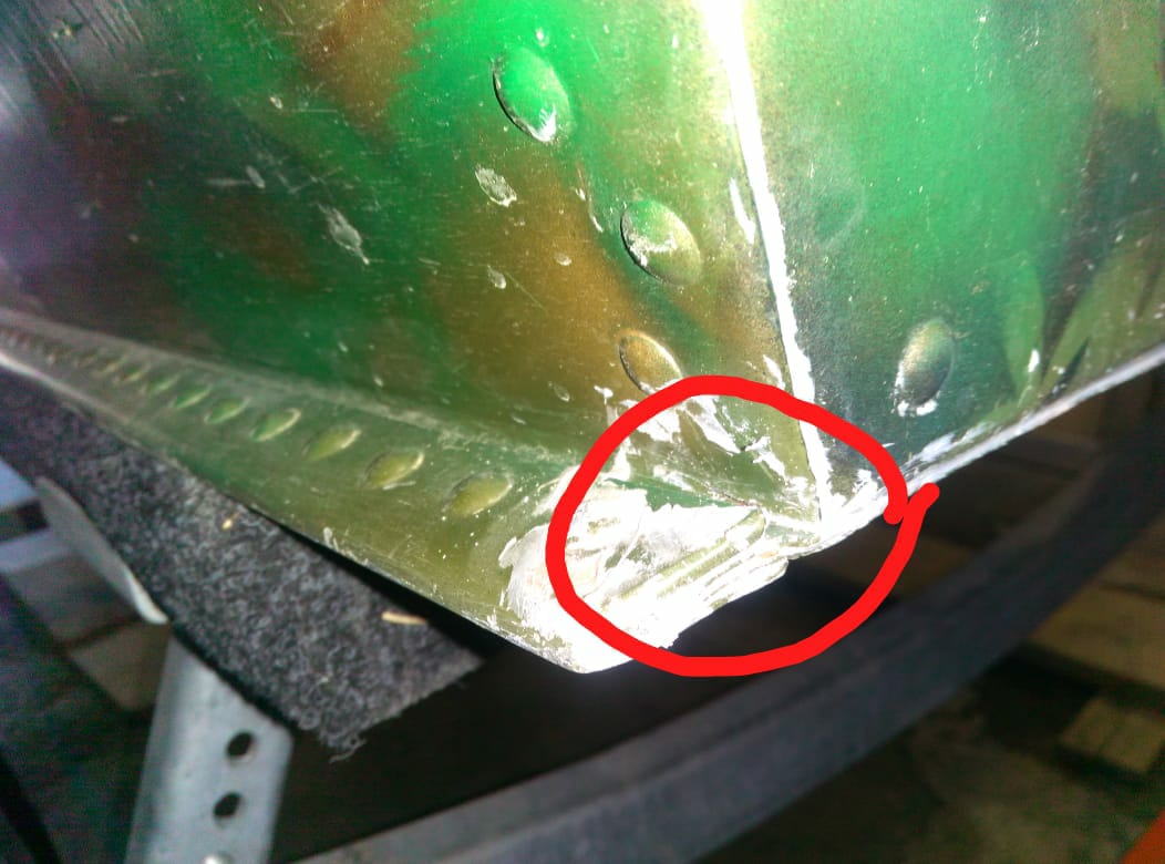

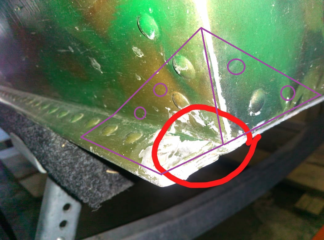

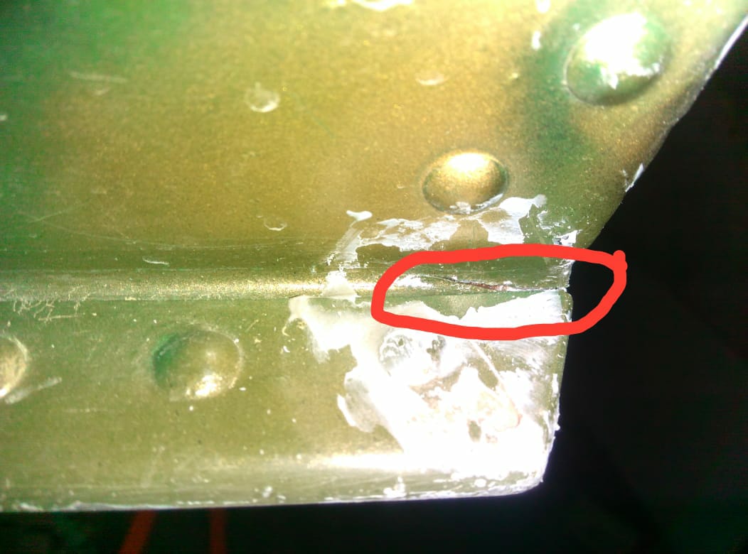

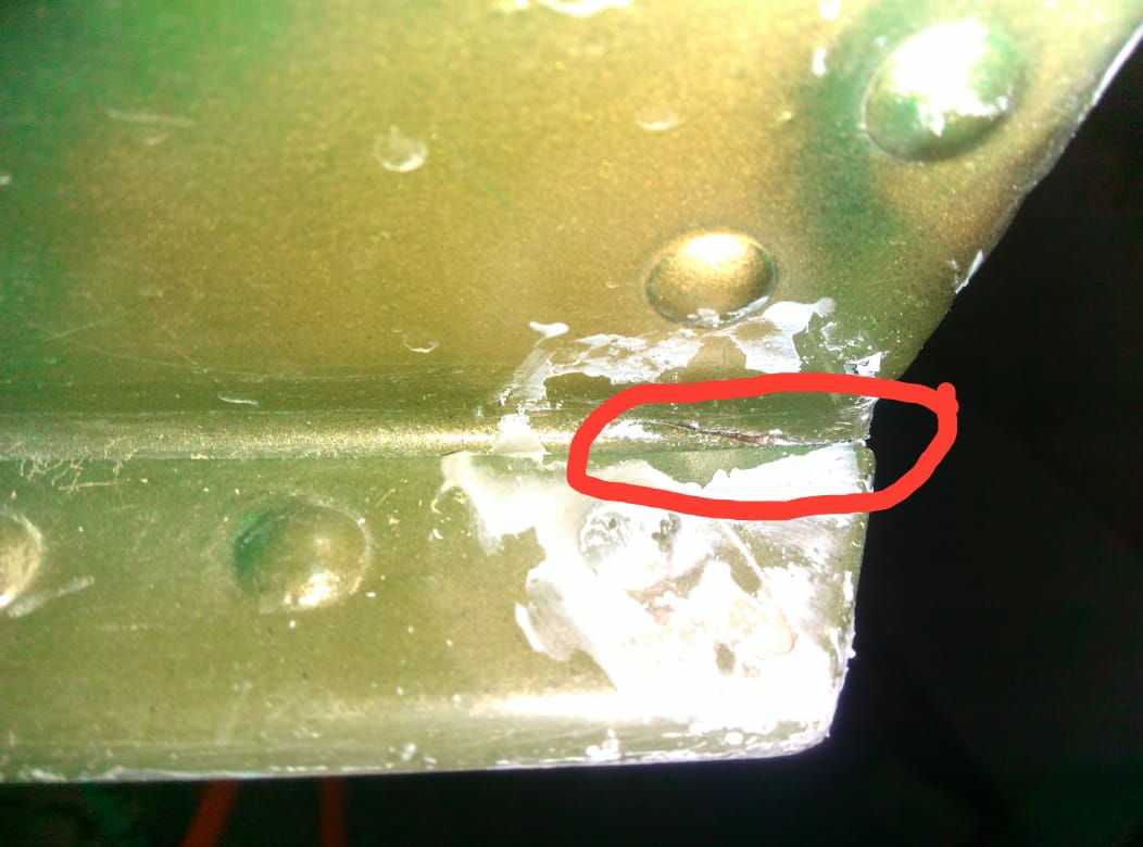

Утром перед работой сделал фотки проблемы, обвёл для наглядности.
Думаю, Ваш вариант не подойдёт.
2 110
........обвёл для наглядности.
Да, в этом месте надо по другому сделать, придётся убирать\менять 3-4 заклёпки.
Накладку\заплатку делать в форме уголка снаружи, с заменой заводских клёпок, минимум 2 на скуле и 2 на борту, лучше по 3 , трещину засверлить.
З.Ы. клёпки нужны полнотелые и можно сразу так же усилить с другого борта, это трещина от ударов.
лучше так
Благодарю за подсказку, найду клёпки, изготовлю латку и буду чинить.

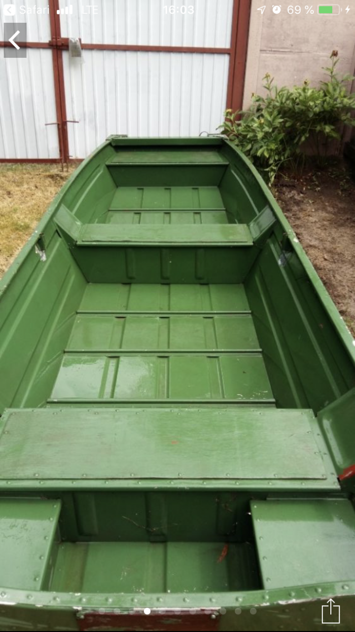

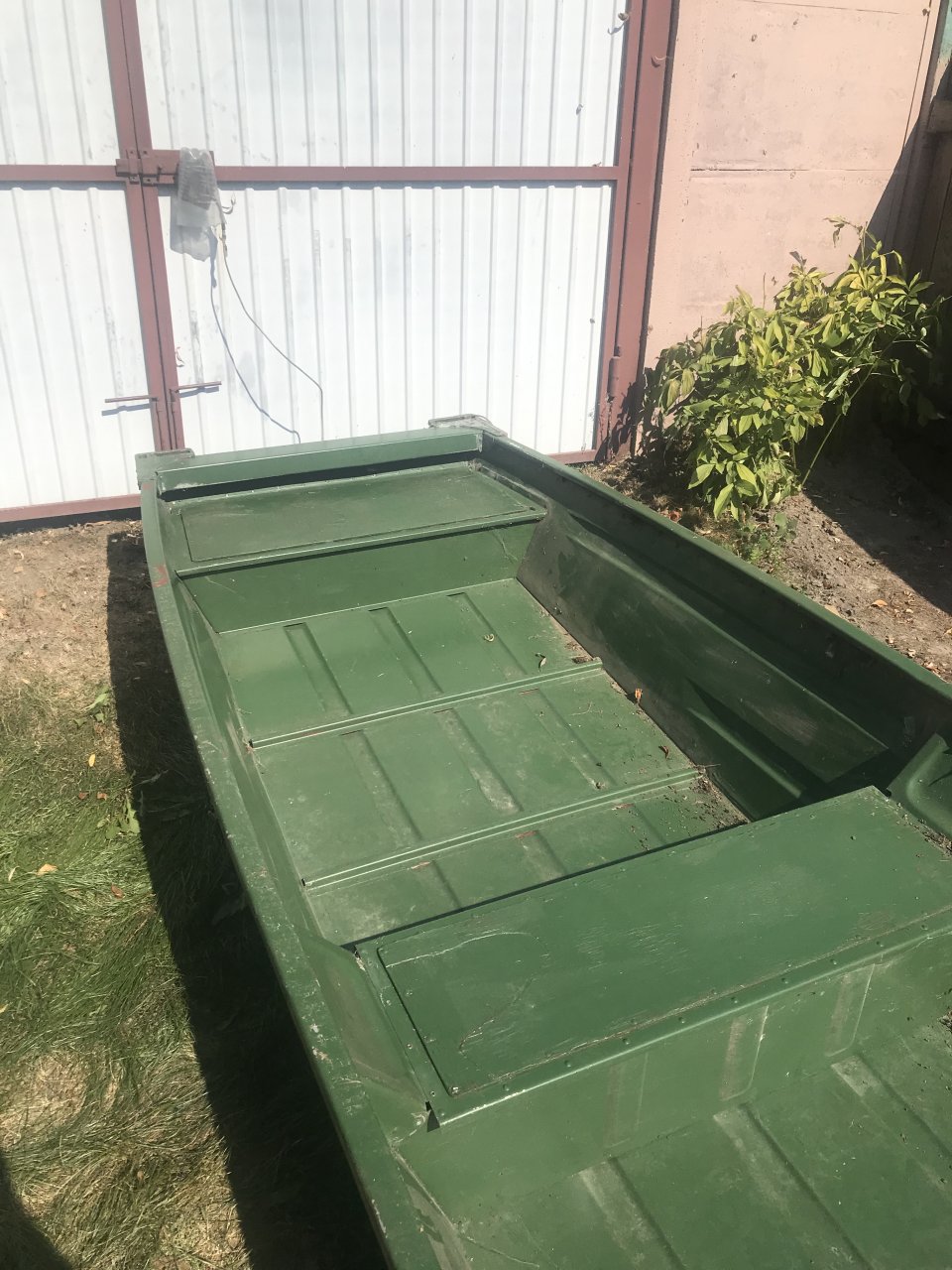

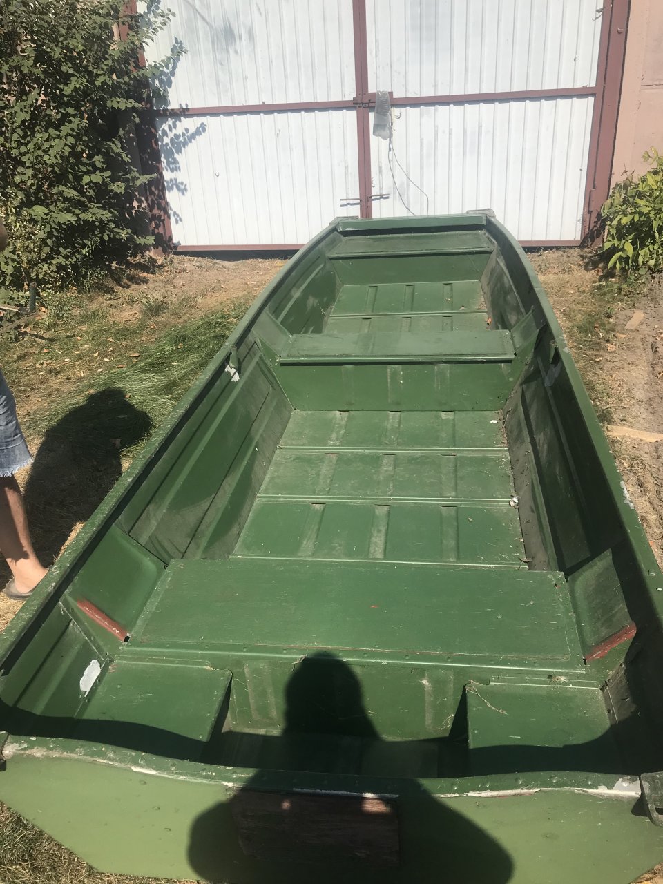

Уважаемые водномоторники! Извините что влез в чужую тему, но отдельно возможно нет смысла создавать)
В недавнем времени прикупил Казанку 6 для рыбалки на заливах Днепра, стоит дилемма какой мощности купить мотор, рассматриваю Ямаха 8 или Тохатсу 9.8?
Лодка будет как второй комплект для перемещения до 2 рыбаков.
Если есть опыт использования на данных моторах поделитесь информацией)
Сама лодка ждет весны и доработки под себя. Состояние самого железа и клепок как новое, красили 1 раз под охоту но так и не вышла лодка на воду, хозяин по состоянию здоровья передал ее мне.
169719169720169721
