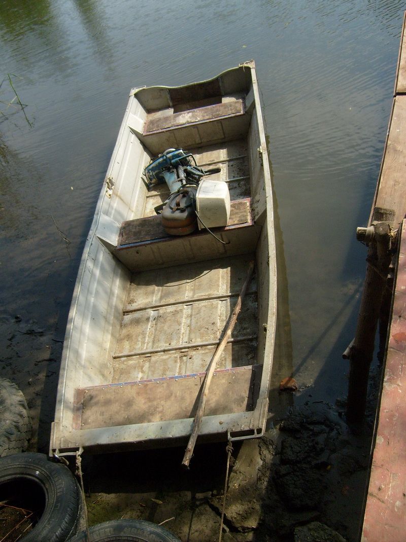

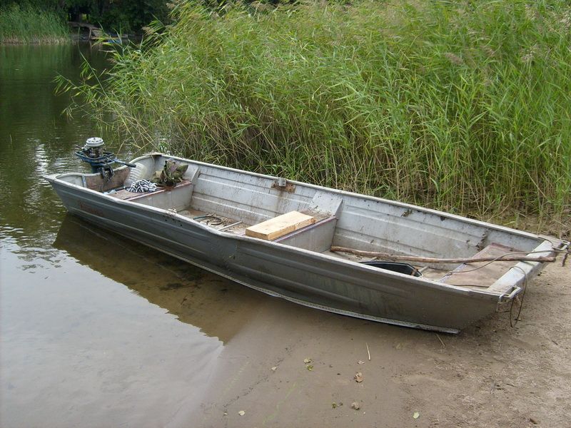

А вот, почему-то казанка-6 на форуме не "охвачена" :)
Прикупил тут на прошлой неделе такую, как разъездную лодку, в нагрузку дали Ветерок 8.
После первой 0,7 поступило конструктивное предложение мотор, все таки завести...
И оно завелось на "не пойми какой смеси", я хз сколько она хранилась, но карболитовую крышку бензобака открутить мне не удалось (приросла, пришлось ломать).
Огроменное спасибо Кире(Kira), с его подачи у меня прибыло :drinks:

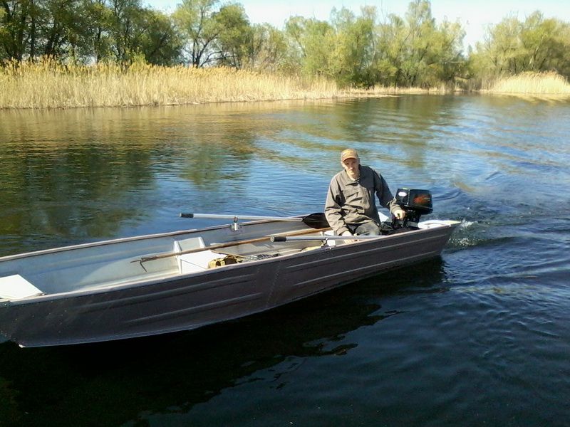

После "безвременной кончины" Ветерка, у Димки (Ледника) была выпрошена, во временное пользование, Сузука ДТ4.
Зверюшка, на удивление, бодрая.
В два лица едет так:

Хорошо идет на 4-х силах! :good:

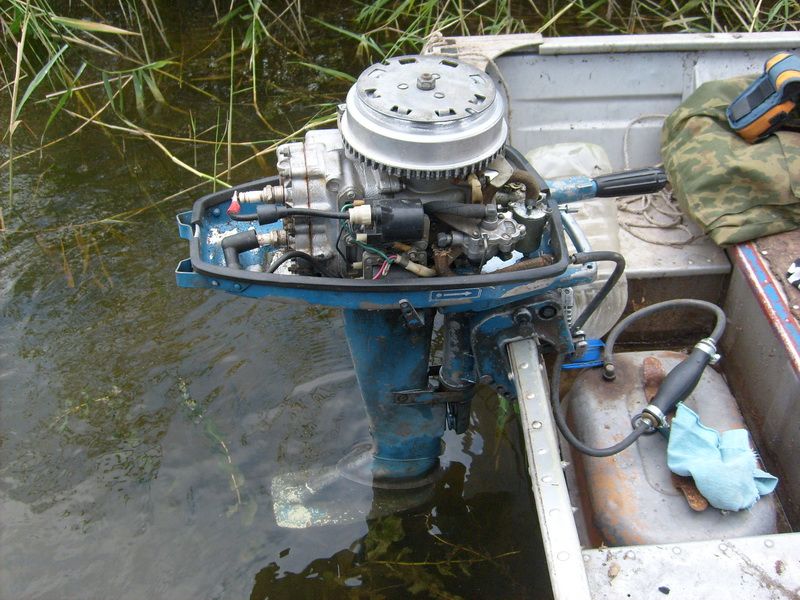

Andrey64
Свой
09.03.2012
680
Suzuki DT50
Делать "Ветерка" надо. Сальник редуктора кончился (от слова "совсем"), резьба на верхней пробке сорвана. Но основное - надо "голову" дефектовать, похоже втулка головки шатуна нижнего поршня разъе... изношена.

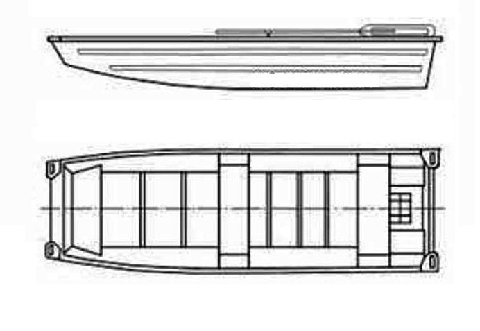

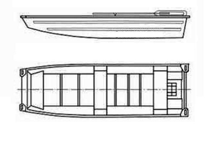

Примерно к началу 1990 года относится и появление джонбота “Казанка-6” и его модификации “Казанка-6М”
с более плавным подъемом плоского днища в носу — легкой, но грузоподъемной и вместительной хозяйственной лодки,
вызвавшей немалый интерес не только у любителей отдыха на воде, но и у тех, кому лодка помогала зарабатывать на жизнь.
ТЕХНИЧЕСКИЕ ДАННЫЕ
Производитель ОАО «Казанское авиационное производственное объединение имени С.П.Горбунова»
Длина наибольшая, м 4,40
Ширина наибольшая, м1,32
Высота борта на миделе, м0,45
Угол килеватости днища на транце 0°
Масса с оборудованием и снаряжением, кг 82
Грузоподъемность, кг 300
Пассажировместимость, чел 3
Допустимая мощность мотора, л.с.12
Материал корпуса Дюралюминий

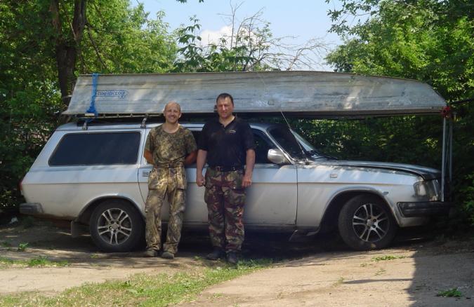

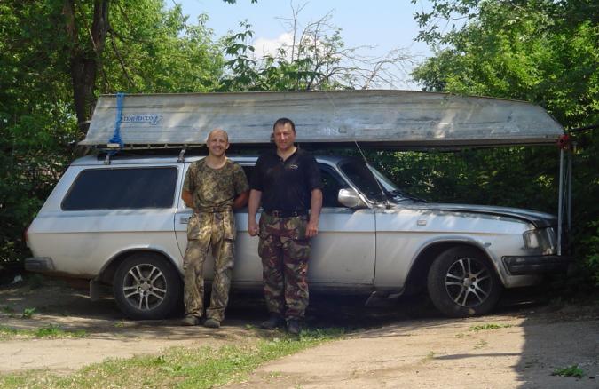

У меня тоже Казанка 6 есть. Купил в этом году в июне чтобы на крыше моего Волгосарая можно было перевозить. Раза 4 ездил с ней на подохоту за 1000 км с лишним в Волгоградскую обл. и один раз в Лешуконский р-н Архангельской обл. на р. Мезень, а с неё на Сулу и км 150 поднялись. Движок Ветролифан, вдвоём с небольшим кол-вом шмурдяка (порядка 250 кг + лодка 80 кг) 15 км/ч по GPS.
На фото это я её только что купил в Самаре:
Перевозится без проблем, добавляет к расходу порядка 3-х литров пропана. Расход без лодки около 10.3 литра с лодкой около 13 литров пропана на сотню. Это если не гнать - держать 100...110 км/ч.

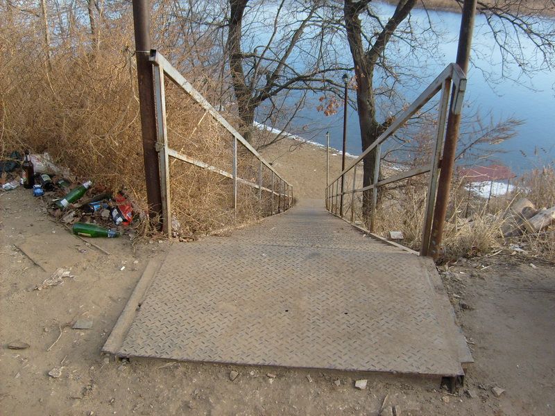

Осенью забрал лодку в гараж для приведения в нормальный вид.
Легкая она: втроем по этой лестнице без напряга:

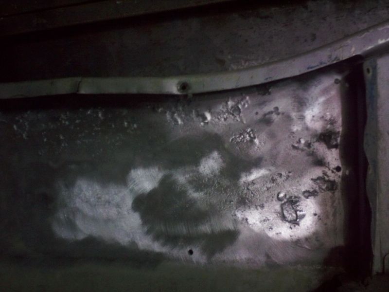

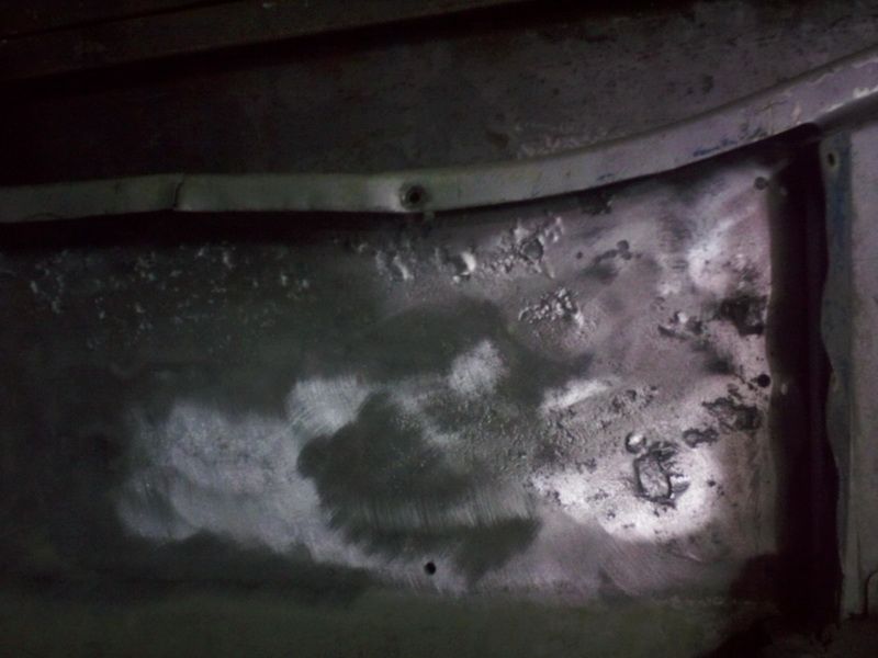

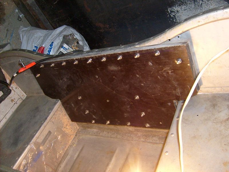

При замене транцевой доски ждал неприятный "сурприз":
Вычищал щеткой, потом очаги удалял шарошкой и шабером, местами получились сквозные отверстия.
Обработал фосфатирующим грунтом.
Доска из двух 20мм листов фанеры.
Снаружи накладка: дюраль 3мм.
С Ледником рихтанули борт.
Ну и так по мелочи: поменял фанерки на банках, покрасил (спасибо Кире (Kira) за убер грунт цвета "бронзовый металлик" :jokingly: )

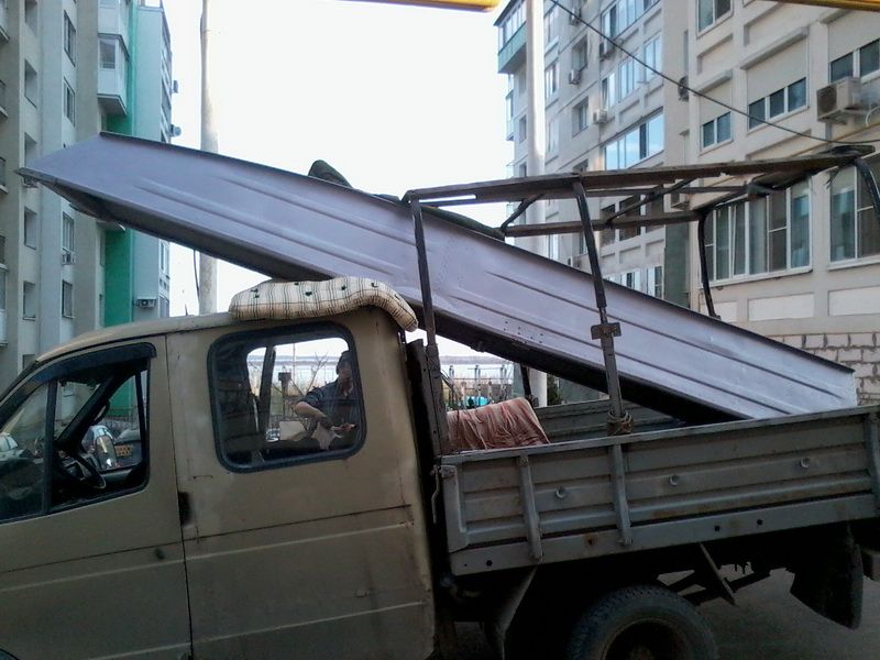

Погрузили на Димкину ГАЗель:
Как мы ее везли - это достойно отдельной поэмы :hahaha:

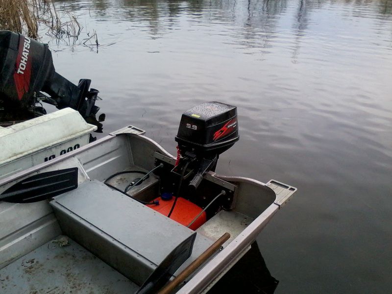

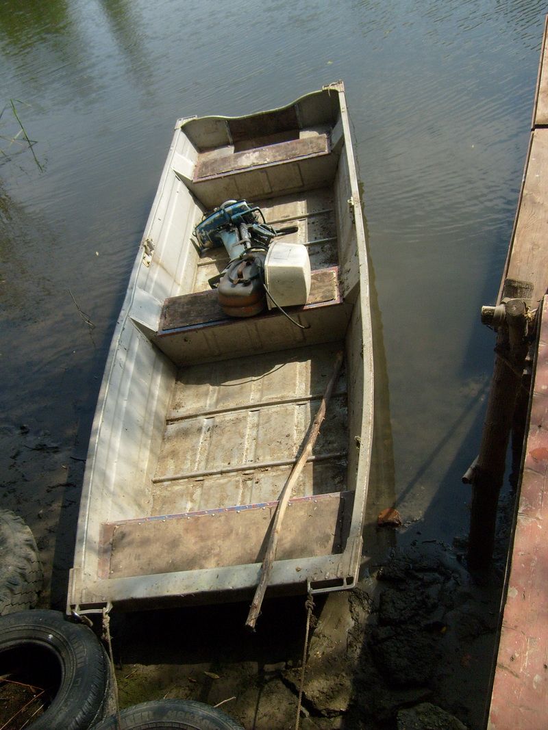

И вот, собственно, процесс обкатки мотора пошел:
