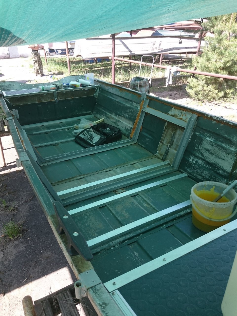

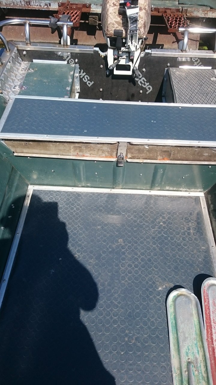

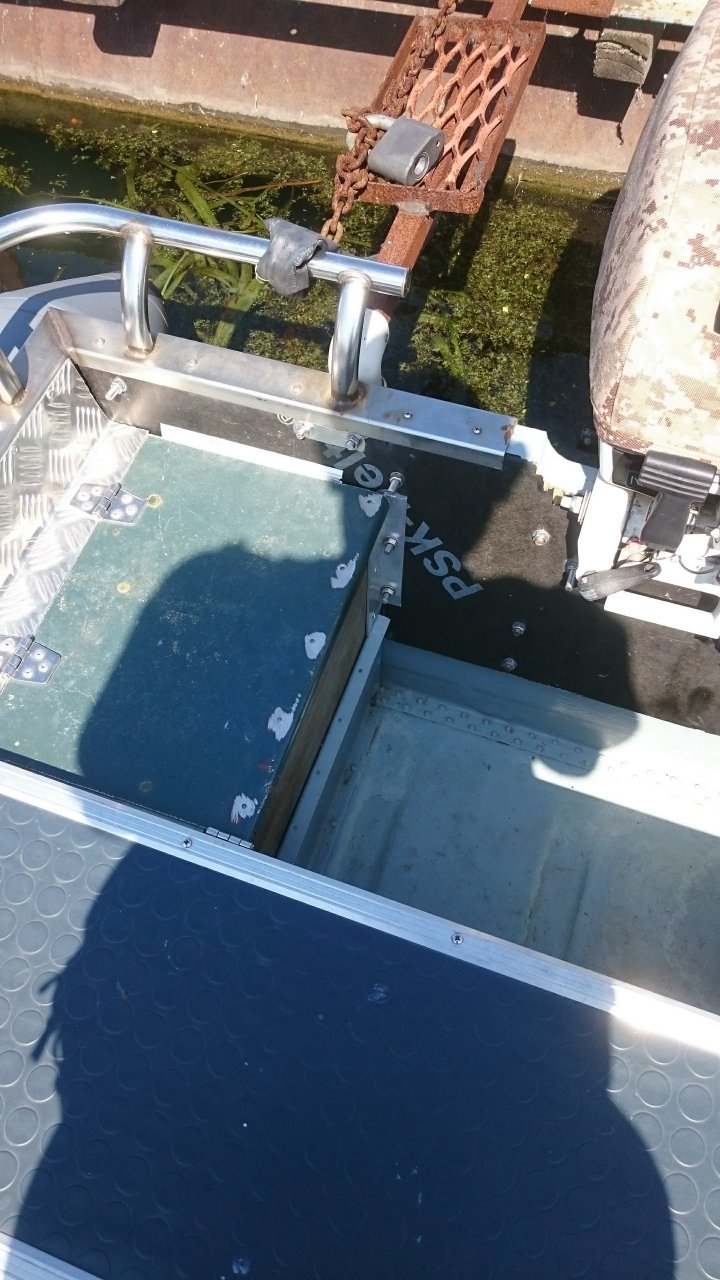

Выше сообщение коряво написал - толщина фанеры на транце два куска по 18мм, шириной 300 и длиной по габаритам лодки изнутри и снаружи. Посмотреть вложение 169727 в голом виде перед покраской Посмотреть вложение 169728Посмотреть вложение 169729задняя банка - рундук поднятаПосмотреть вложение 169730 и так же подняты задние рундуки - бывшие блоки плавучести.

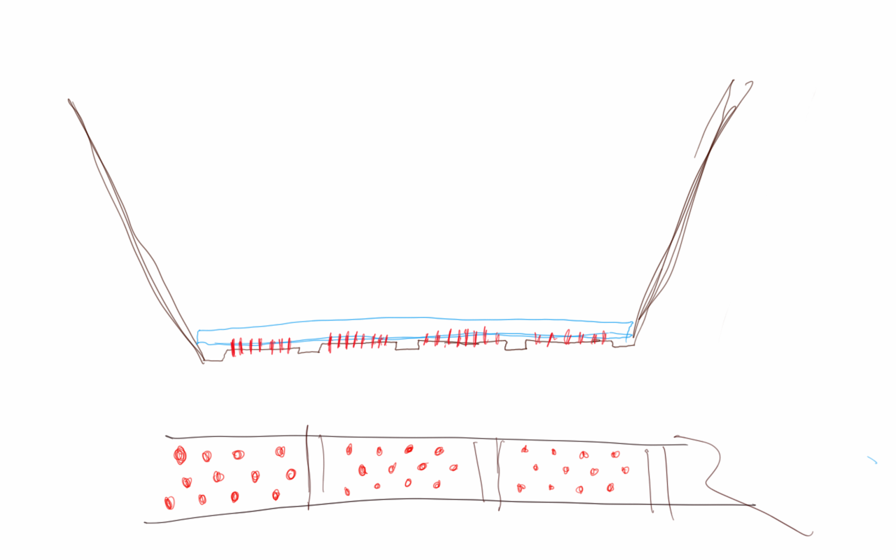

Поперечины (алюминиевый профиль ) по полу в районе средней банке как крепился?
Aleksei 1415
14.11.2015
2 963
липецк
Казанка 6, Диана 3 02
Да, усиление дна, на глухие (закрытые)вытяжные заклёпки с полиуретановым герметиком, прибивать на выступающих частях дна. Щас нарисую169735 думаю понятно. Профиль 40×20×2, заклёпки 4,8×12 ал-ст глухие.
