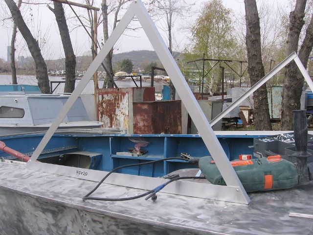

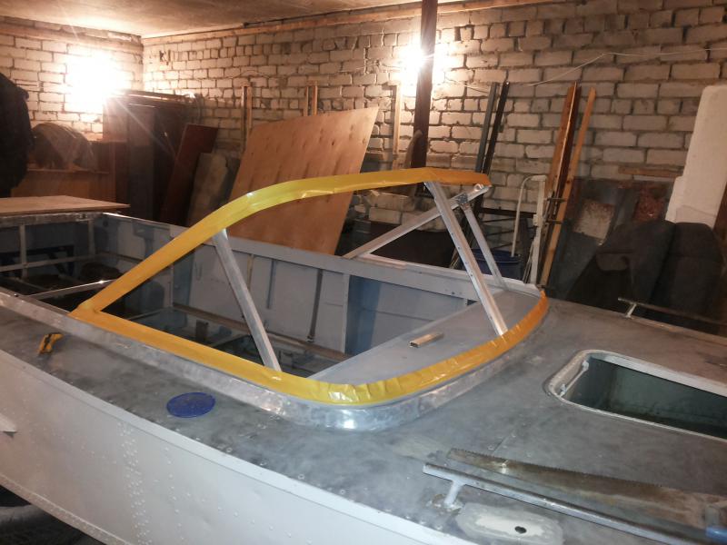

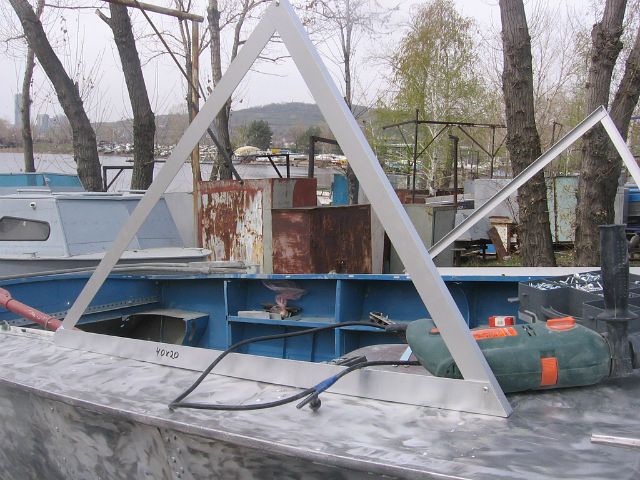

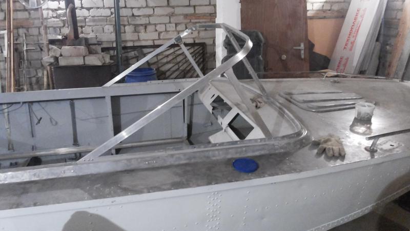

сколько нужно материала для лобового стекла с калиткой? Подскажите плиз? Какой материал и сколько?
Игорь Кронштадт
14.01.2013
1 335
Санкт-Петербург, Кронштадт
Автобот
TOMOS 18
Re: мой красавец. Моя ласточка
Поликарбонат мы купили с ЛенаЛена напополам лист 6х1.2 м. Им хватило, я прикинул хватит и мне. Квадратный профиль люминевый взял 20х20 мм семь штук по два метра. Что то в обрезки, что то испорчу, но должно хватить. А так смотря какое стекло, может есть желание всю лодку оранжереей накрыть, Зыы...
9 178
574
Я брал обрезками два куска 0,66 х 2,2 м...
shalagin
05.08.2012
1 806
258
г.Сыктывкар
Ветерок-8м
Ширина стекла равна ширине кокпита, - 1,3 м + две боковины по 0,5 м. Высота стекла с учётом наклона -0,6 м. Итого кусок 2,3 на 0,6 м. Это естественно ориентировочно. Сначала вам надо точно определится с размерами, формой и из скольких частей будет состоять ветровое стекло, и только потом искать кусок или куски материала. Родное же стекло Прогресса состоит из двух частей.

Ну боковины по 0.5 мало, на мой взгляд. У мну получаются сантимов 80. А высота, согласен, 0.6 вполне достаточно.

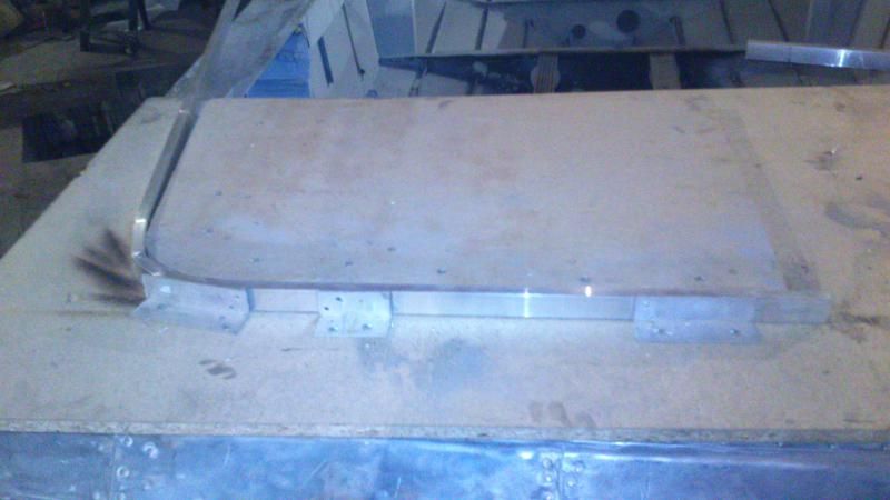

будем прикидывать. Я хочу с калиткой. Так сказать по простому под тент, т.к тент буду заказывать.
У кого есть фото произведения своего стекла? Скиньте плиз

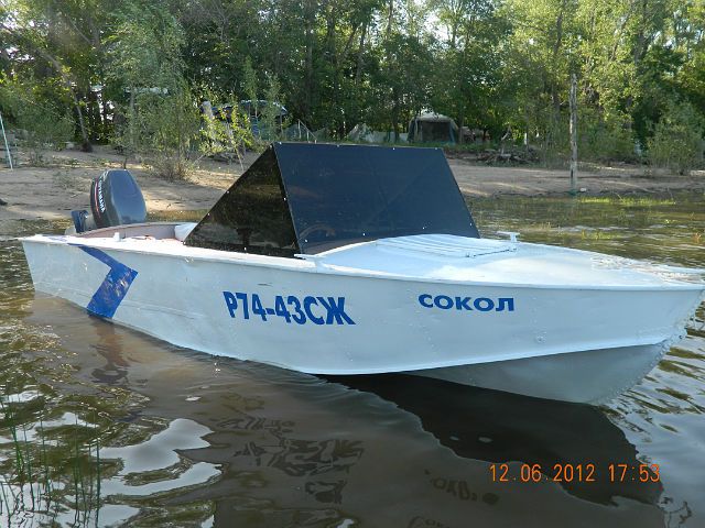

лист этот был 2 на 3 метра, а пополам метр на 3 метра толщиной 3мм и у нас ещё осталось :pardon:
Жень, в нашей теме есть как мы делали стекло, ты же вроде видел :yes:

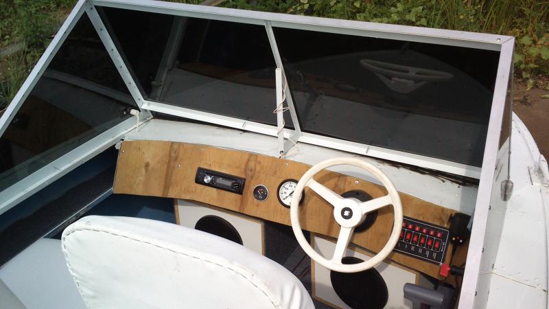

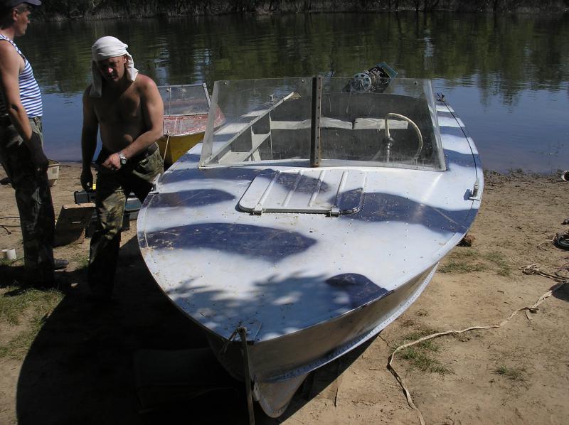

Жень, как можно давать подсказки под конкретно твое стекло? Ведь тут мегатыщамиллионов нюансов! Мне например высота нормально 80 см, соседу 30, ширину - мне нужно по ширине кокпита, тебе от борта до борта (как пример). По меряй, прикинь чего хочешь получить, сумму посчитать не сложно будет...
ПыСы стекло штатное прогресса4 состоит из 4 стекол. А фото стекол - ну в каждой теме про переделку прога и с калитками и без. Лично я против калиток.

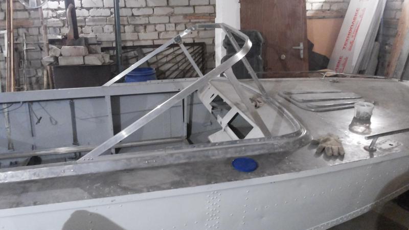

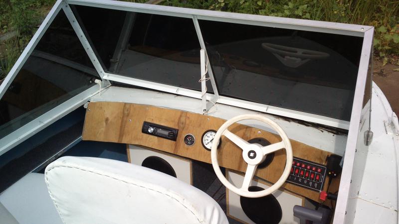

На моей четверке штатное стекло состояло из двух половинок, к сожалению одну половинку разбили.

А на крыму самодельное стекло, я еще и другу помогал самодельное делать, ни чего сложного нет.

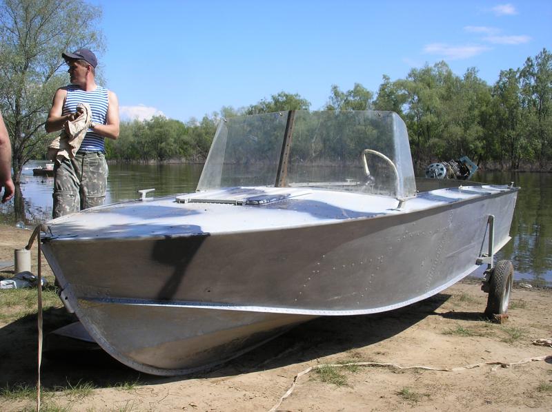

На сколько я могу видеть - это стекло не очень штатное четверошное. Больше похоже на стекло от казы 2й.

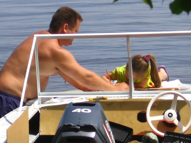

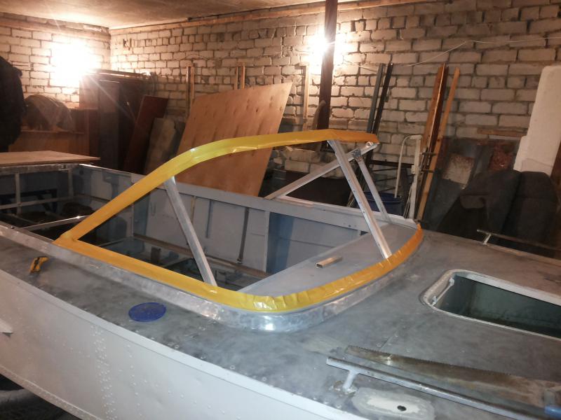

Вот вам мои пять копеек:

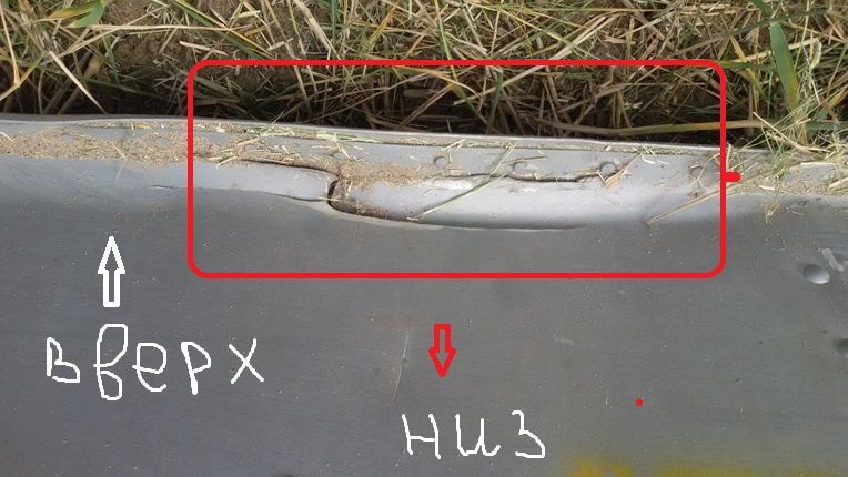

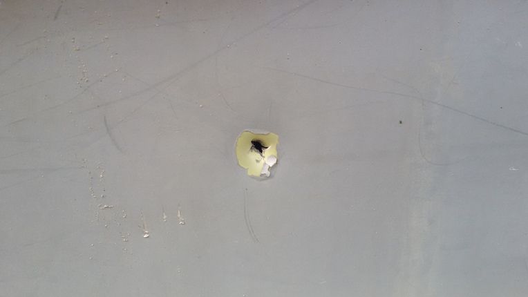

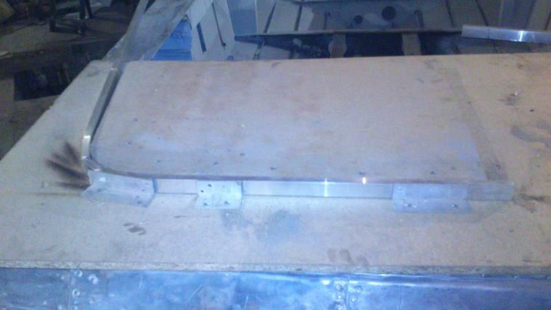

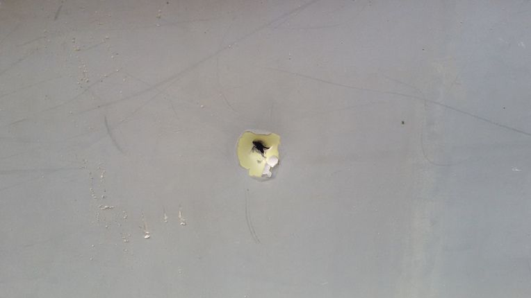

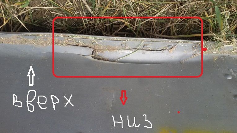

Подскажите как лучше сделать заклепать или лучше винтами потай заделать, а да кстати у меня еще есть пару десятков авиационных клепок может ими заделать? Ни разу не клепал, поэтому и понятия не имею что и ка? :hahaha: :hahaha: :hahaha:

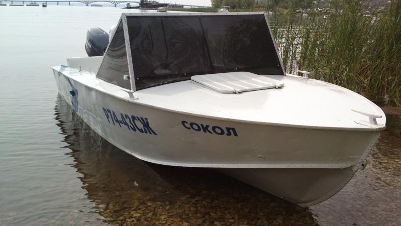

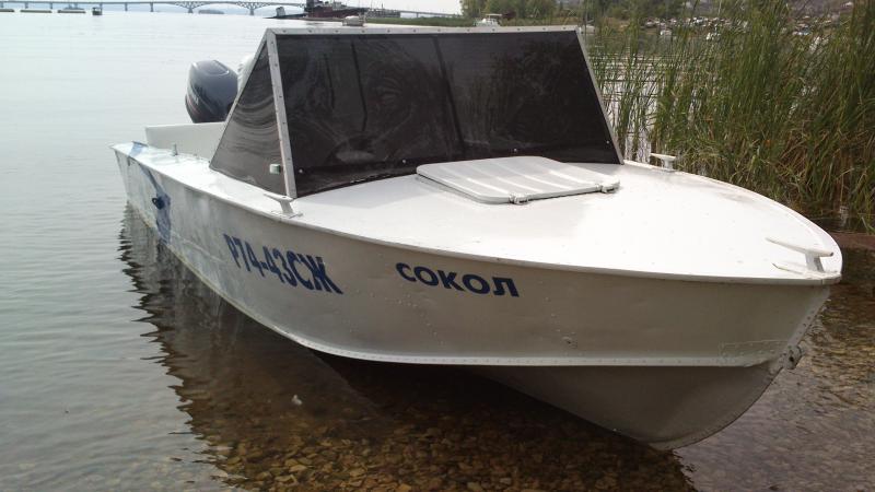

На дальней лодке стекло понравилось, хочу и себе что-нибудь подобное сделать. Если получится.
Ставь на винты и герметик.
По первой фото непонятно что это, транец? Надо сделать более информативное фото...По дырке. Выровнять, рассверлить до ровного отверстия. Изнутри (на голый метал) приклеить на эпоксидке круглую заплатку из дюраля, алюминия толщиной 1-1,5 мм. Снаружи или зашпаклевать или вклеить дюралевый кружочек по толщине обшивки.

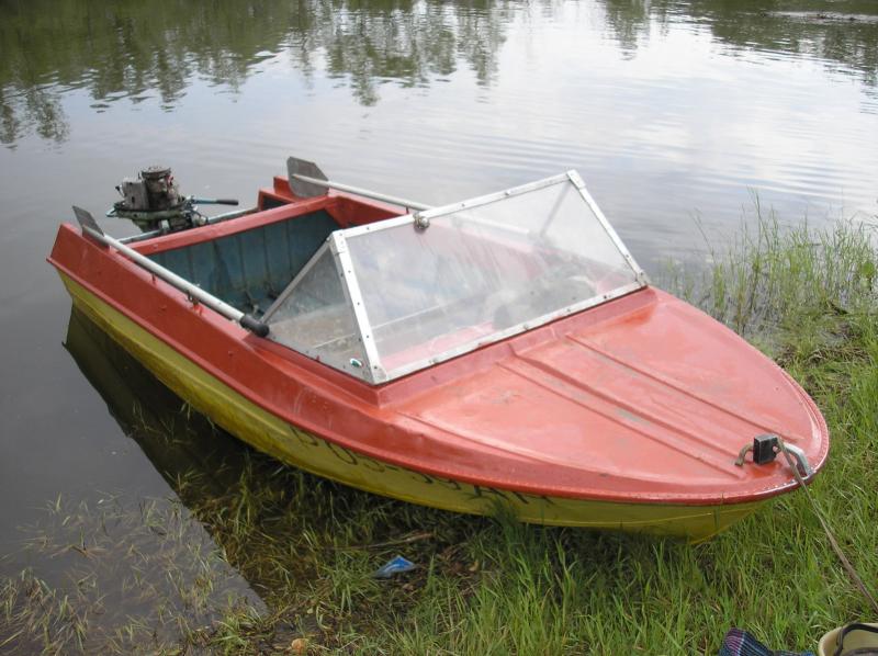

Дак лодка 44 у нас такие делает.

Такие, да не такие, похожие. А ценник в Лодка 44 конский! За стекло с калиткой 14 рублей, когда там материала на неполных три тысячи.

Я за 8тр на оку4 заказывал. А ценник да. Великоват. Но когда есть выбор между потраченным временем и деньгами , то я выбираю деньги.

shalagin сказал(а):
оке. я на днях продублирую фото
