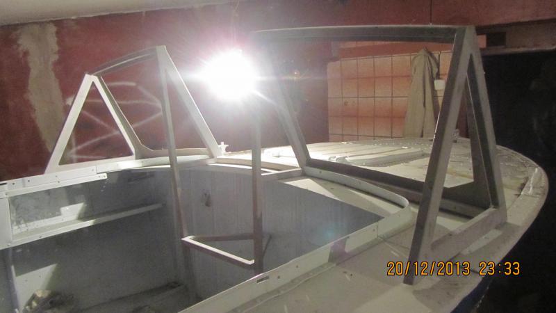

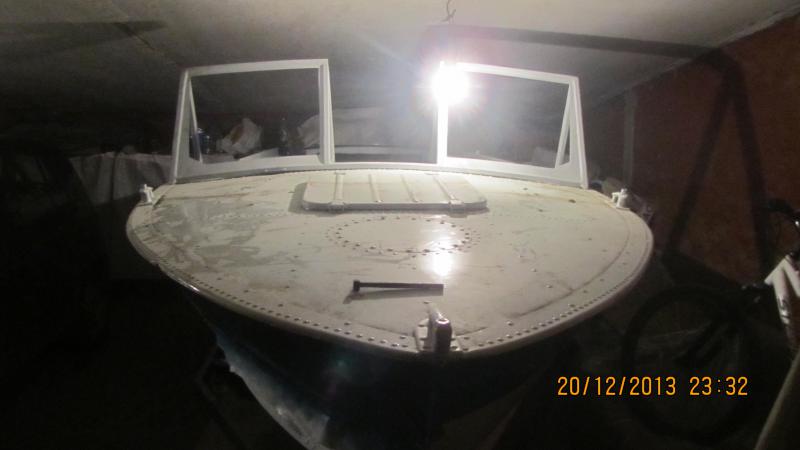

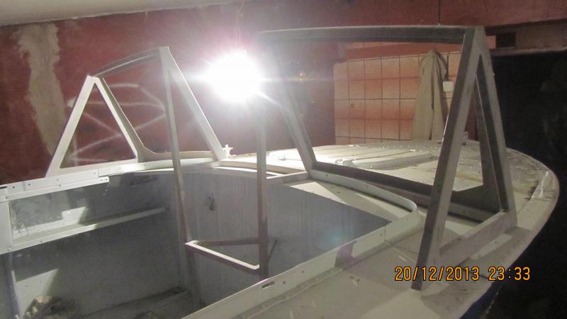

Жень нашел я твою тему, а кораблик то у тебя просто красавчик, руки конечно надо приложить, но не глобально, в творческом режиме. а рамка под ветровое у меня такая.

Re: мой красавец. Моя ласточка
вот еще.

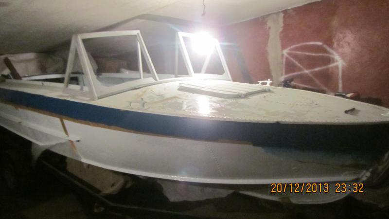

К сезону до остекления так и не дошло.
а ссылкой не поделишься, хочу изучить что и как?

размеры рамок какие? как делал под мтандпртныц тент или нет? какой профиль?

Да,Жень с чувством юмора у тебя все в порядке, хотя может вот это МТАНДПРТНЫЦ че и значит че то, форум ведь. Но главное я понял. Размеры конечно есть но они все на даче, да они тебе вряд ли помогут. Обьясню почему. во первых по высоте рамки, у меня верхняя часть рамки в положении когда я сижу, попадает мне прямо на глаза, (но мне так удобно) почему. Когда иду на полном ходу, я не много пригибаюсь (не много) а когда мне надо осмотреться, то я просто распремляю спину и мне не надо вставать, повторюсь мне так удобно.Анатомия у нас с тобой я полагаю разная, по этому будет ли удобно тебе это вопрос, Да и палубу я делал ( ровный пол) она естественно выше родной, сиденья у меня Газелевские, и высоту их установки опять же я выбирал тоже по отношению высоты пола и рамки ветрового стекла. По этому если тебе нравиться как у меня, то такой каркас рамки ты можешь взять за основу, а размеры лучьше всего подбирать под себя, опытным путем. И еще рамка у меня из " черняшки " а ты наверно уже знаешь, что черный металл нельзя спаривать с алюминем, я конечно все меры принял чтобы "кариес" жрать не начал , но люди говорят все равно типо "пипец" уже, но будем посмотреть. Вот теперь думай.

ок. спасибо за инфо. будем прорабатывать. салон буду делать сам. хочу чтоб был трансформером. так сказать полноценное спальное место.стекло хочу с калиткой, а тент все таки закажу
