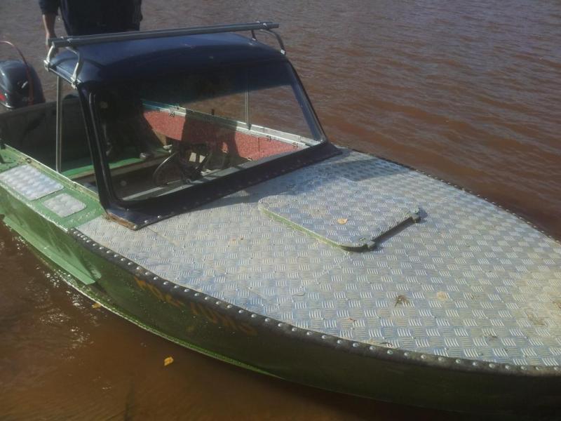

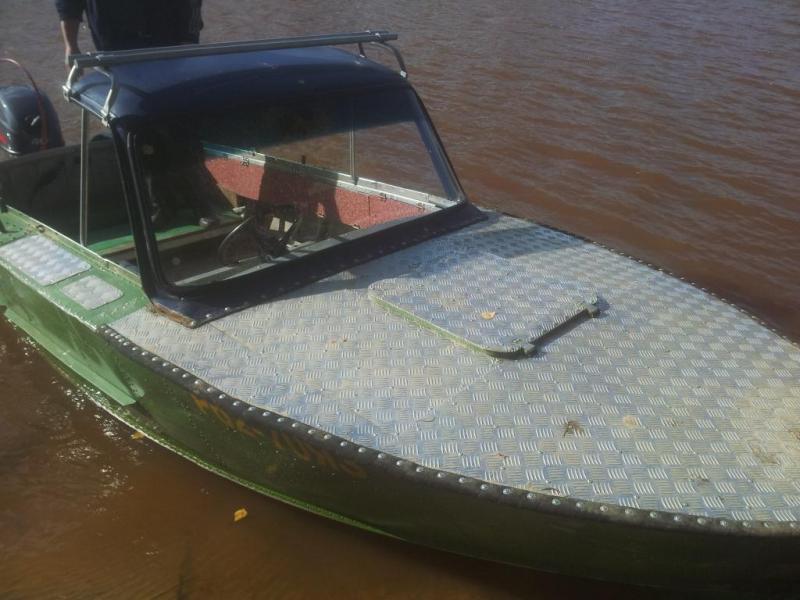

А не рассматривал вариант автомобильного стекла с рамкой? Например от ВАЗ 01-06, они хорошо встают и не дорого, да и не царапается)
Saylar89
21.07.2014
ЯНАО, г. Надым
Воронеж (Была), Прогресс 2 - Куйбышев
Вихрь-30, (Был), Yamaha - 40 enduro
Re: мой красавец. Моя ласточка
Получится без калитки, это единственный минус, в остальном одни плюсы.

нет, полюбому надо стекло с калиткой. цельное конечно смотриться шикарно но с калиткой практичнее. надо только сразу тент со стеклом заказывать и все.

Плюсы от автостекла спорные. Вес, второе железяка на дюраль, третье боковины остекления все равно городить, ну и невозможность сделать калитку.
Saylar89
21.07.2014
ЯНАО, г. Надым
Ну каждому свое, просто предложил вариант который на моей (недавно купил) лодке реализован. Железо с дюралькой не соприкасается, т.к. между ними резиновая прокладка.

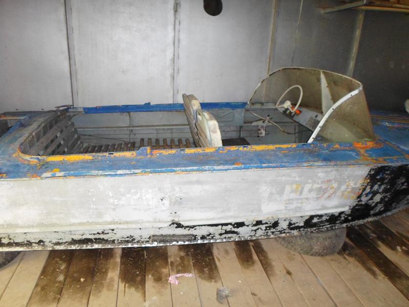

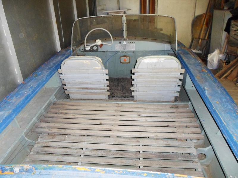

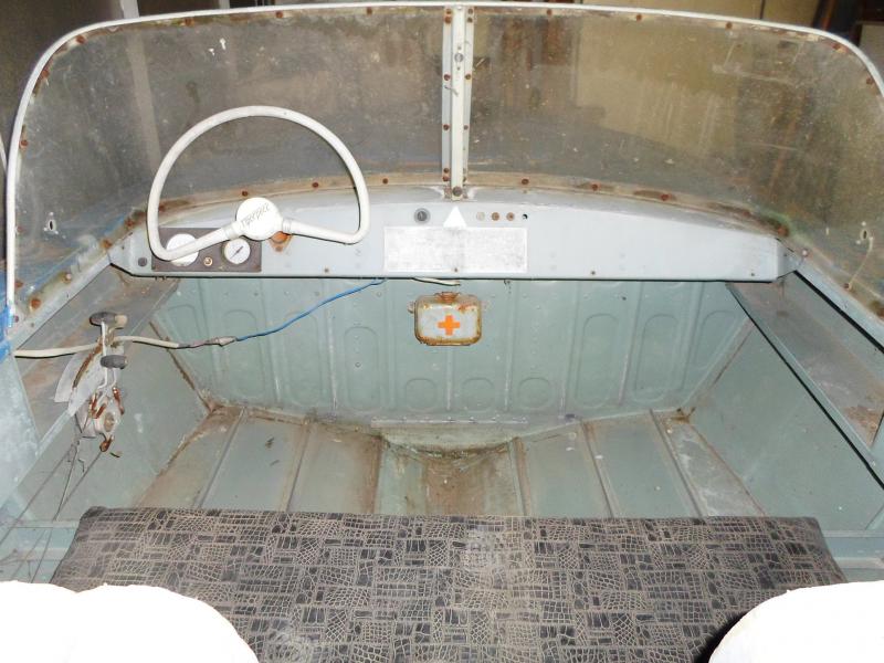

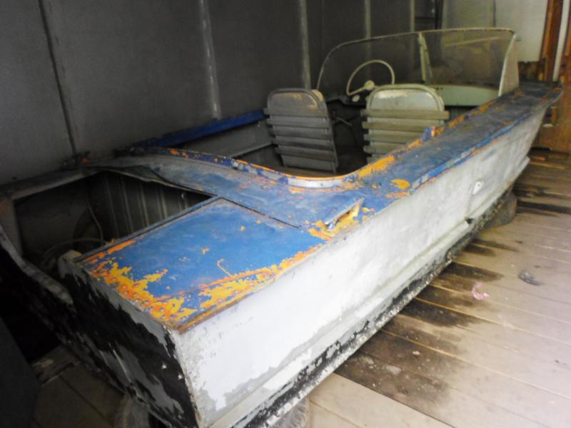

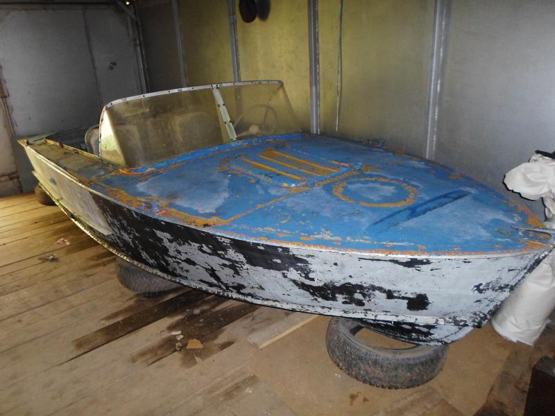

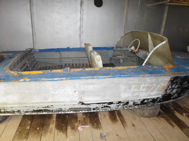

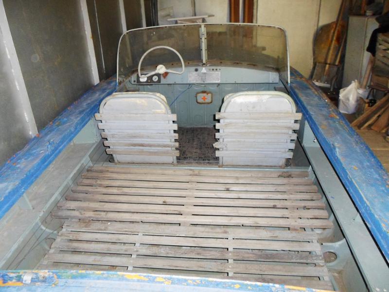

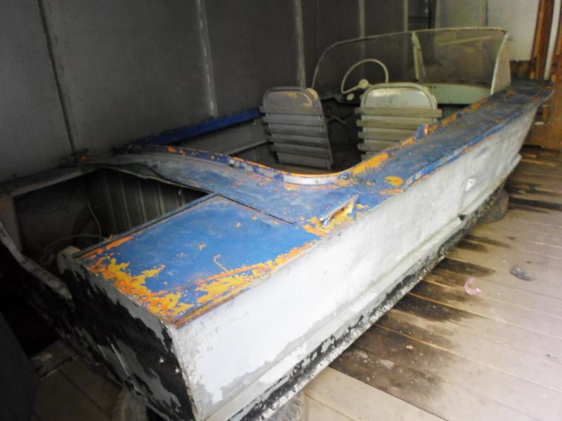

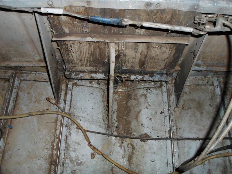

Всем привет !! На днях я стал счастливым обладателем Прогресса !! :yahoo:
Евгений, ты не будешь против если я со своим залезу в твою тему ??? Оживлю дискуссию своими заморочками )) Да и лишнюю одинаковую тему создавать не хочется, т.к. у меня не получится активно раскачивать её.
914

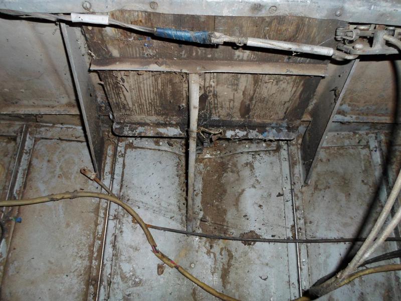

Юнга сказал(а):
..средняя опора снизу не закреплена (оторвана). кто-то может сказать, на сколько это страшно ?..
На много!!! :dedok .. на неё приходит основная нагрузка от мотора :yes: ... обязательно закрепить(восстановить полнотелыми заклепками) или при невозможности клёпки - нерж. винтами с гайками через нерж. шайбочки и герметик "NOVOL" :good:

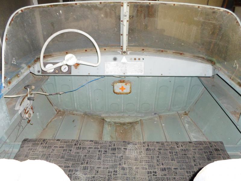

Юнга
14.11.2011
11
Дима, я заметил, ты по внешнему виду умеешь определять завод изготовитель. А про этот что можешь сказать ? Чей он ?
914
Артем, твой прог Куйбышевский :yes: , уже со "Знаком качества" над шильдой... скорее всего после 72г. выпущен :good:
