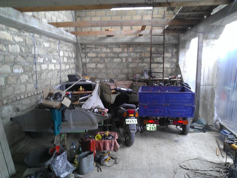

пока нет :pardon: не до него пока полный гараж техники на ремонт пригнали разгрести бы и ворота попутно варю :crazy: :crazy: :crazy:

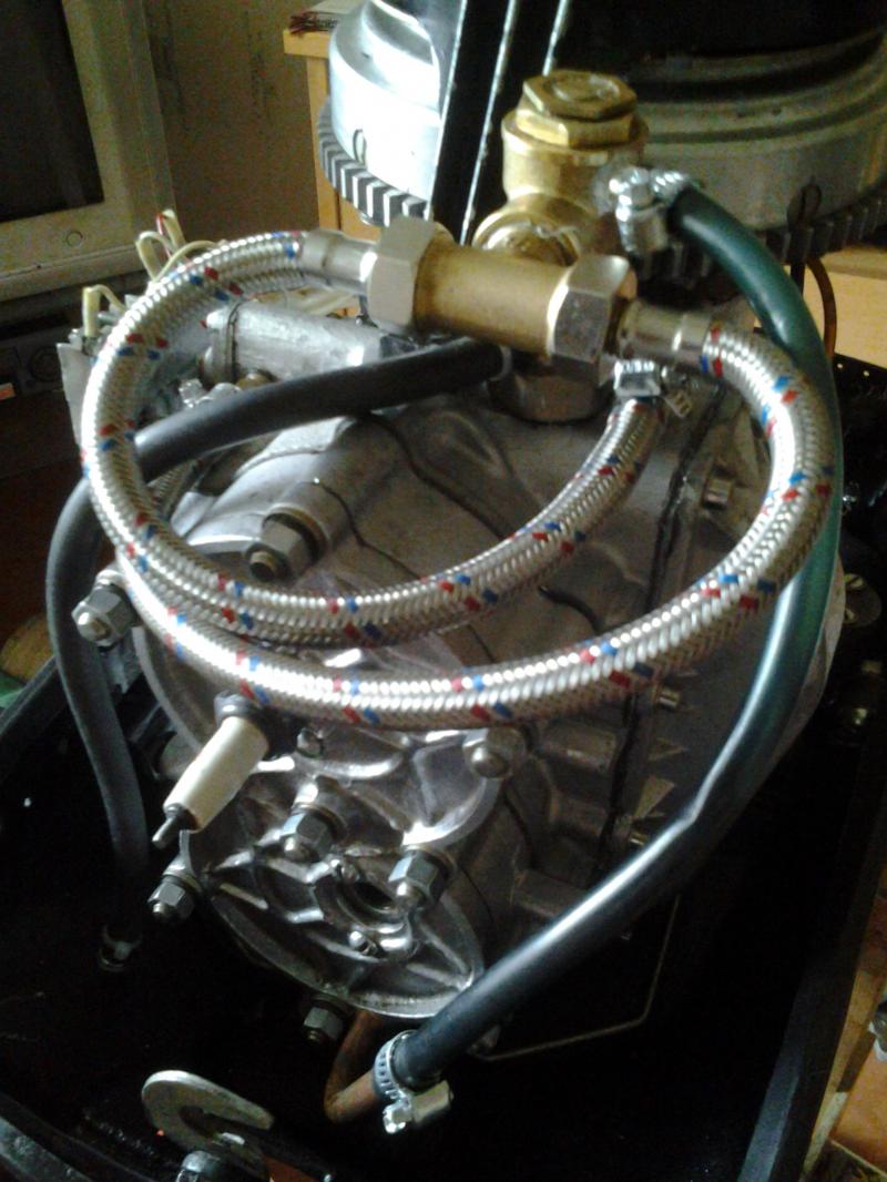

что-то флуд начался, фото не по теме, если первая попадает чуток, то вторая толька на правах рекламы. Прошу заменить на фото с установкой датчика!
по просьбе удаляю но это не реклама тереториально далеко

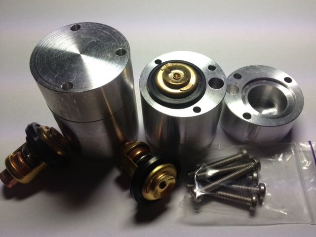

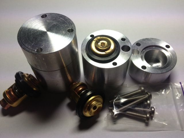

Немного взбодрю темку.
Приехали еще 2 термостата, заказанные мною ранее. Проверил и их:
Начало открытия: 46С
Полное открытие: 55С
Показания одинаковые - это радует. Ну и наконец-то, забрал свои корпуса для термостатов! Установлю уже на следующий сезон. Лодка на воде...

Re:
Вот это красавцы :good: :good: :good:

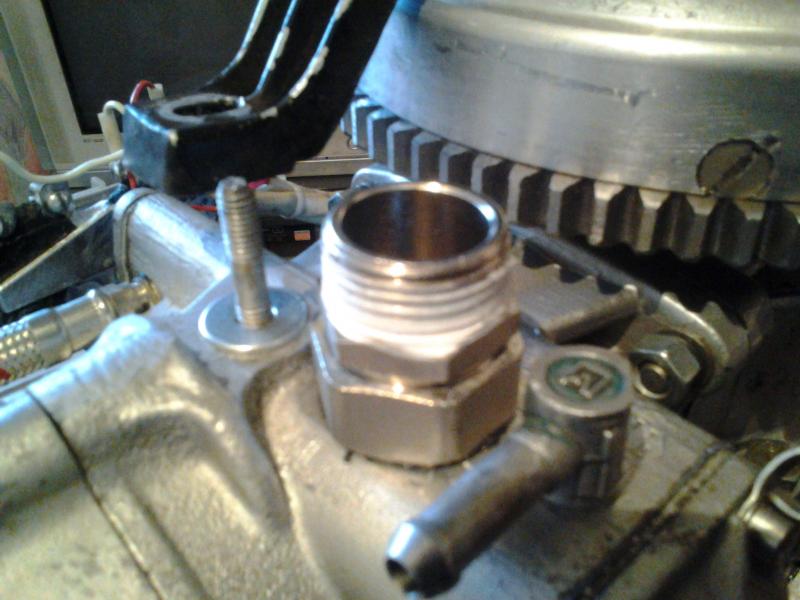

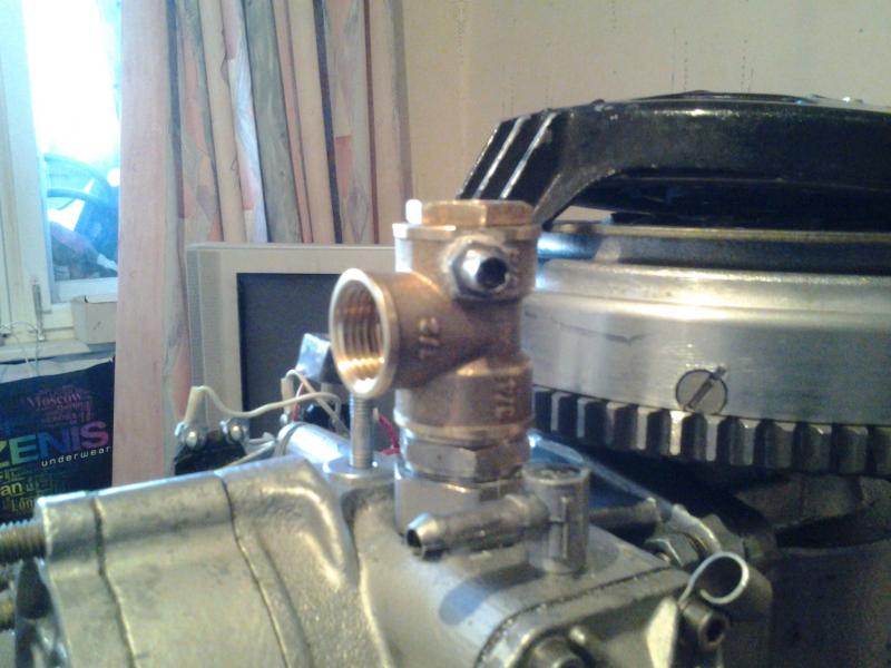

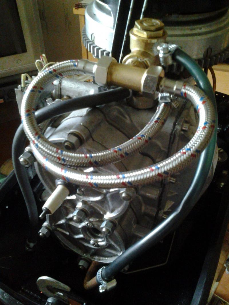

Хорошо вам, катаитесь уже. Я ничего не понимаю, мне за один такой корпус слесарь 4000руб. Попросил, типа деталька маленькая, но возни с ней много. А за то чтобы зубчатый венец на маховик поладить 1000р. это я такой бедный или они охуев...ие?
Решил сделать корпус из сантехнического фитинга, и вот что получилось!
Решил доработать. В моем варианте помпа задействована полностью. Когда термостат закрыт холодная вода поступает в выхлопные коллектора в обход рубашки охлаждения и остужает выхлопные газы тем самым снижая шум.
Может и в этой темке подскажите кто что думает?! topic7002.html

Re:
petro сказал(а):
Хорошо вам, катаитесь уже. Я ничего не понимаю, мне за оди такой корпус слесарь 4000руб. Попросил, типо деталька маленькая, но возни с ней много. А за то чтобы зубчатый венец на маховик поладить 1000р.это я такой бедный или они охуев...ие?
Решил сделать корпус из сантехнического фитенга.
4000 т.р за корпус это перебор, смени токаря.

Re:
Да... Ничего себе! Андрей правильно посоветовал - нужно найти другого токаря...

Re:
Отлично получилось! Класс!!! :good:
