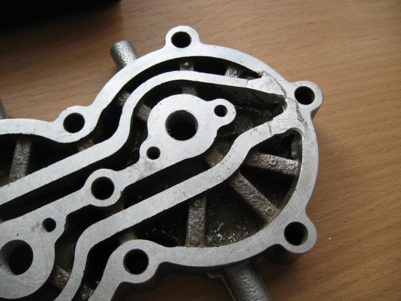

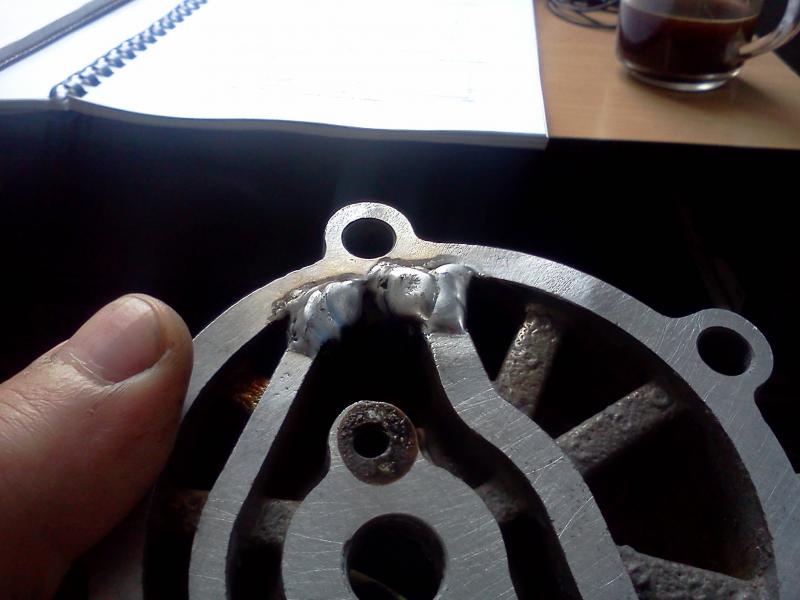

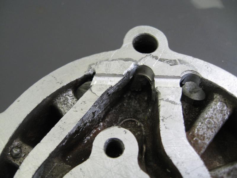

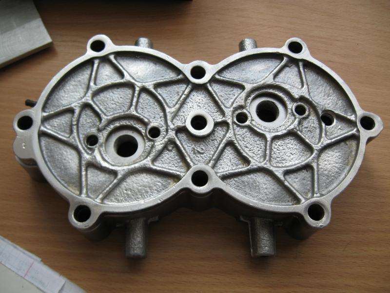

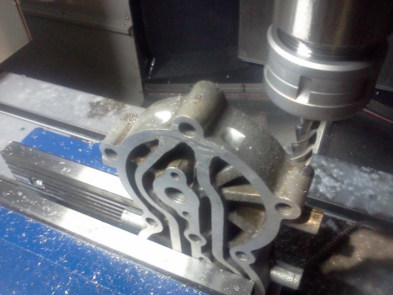

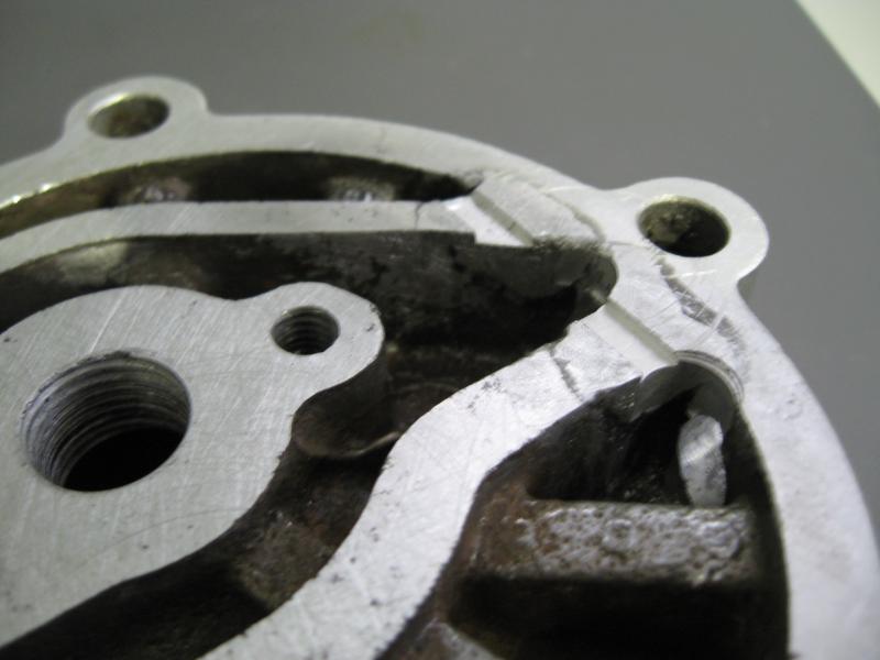

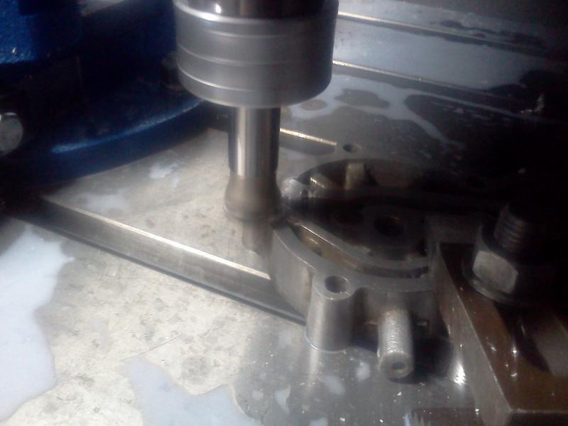

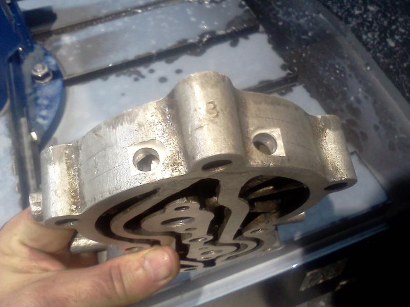

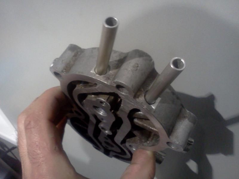

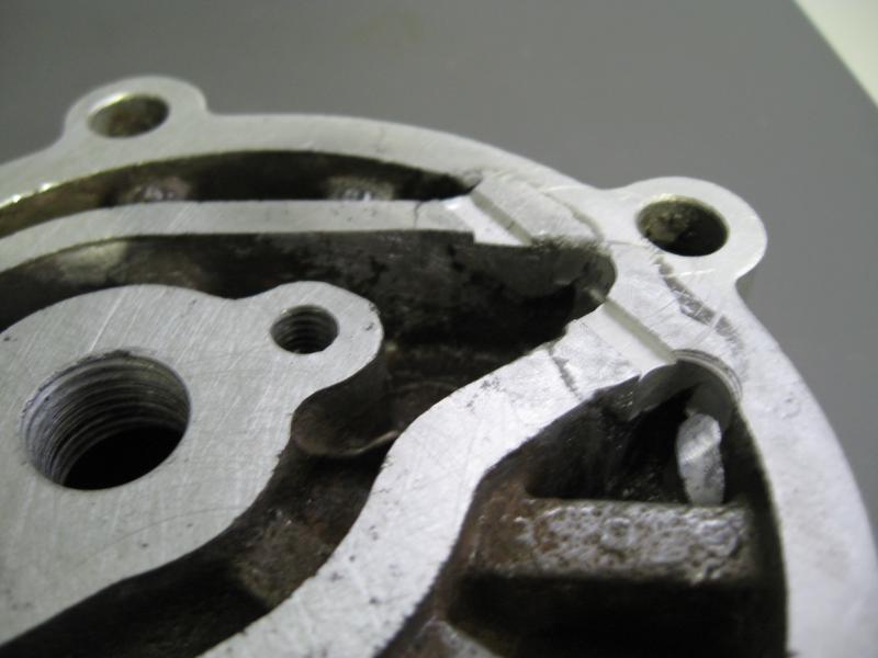

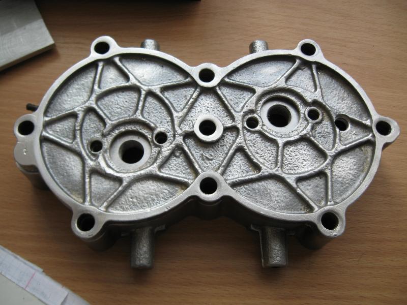

Итак, пока термостат в пути, решил выполнить подготовительные работы, а так же, так сказать, почувствовать вопрос руками. Приобрел по случаю нептуновскую головку с крышкой по сходной цене и начал работу. Почистил, проверил плоскости и заварил перепускные окна верхней части головки. В крышке, соответственно, просверлил отверстие для выхода воды в термостат, а в боковой части с двух сторон выфрезеровал карманы с отверстиями под трубки сброса после термостата. Получилось как то так:
Demid_Zp
01.11.2015
116
22
Украина, Запорожье
BARK BT-360
Нептун 23
....НО!
Размышляя, о сбросе холодной воды до термостата и необходимости врезки штуцеров куда - либо в блок ( что крайне мне не нравится) неожиданно для себя пришел к разумному, продуманному и одновременно, как это часто бывает, простому решению!
Не надо никуда сбрасывать лишнюю воду путем добавления новых деталей, отверстий и, как следствие этого, изменение родного нептуновского контура охлаждения... НЕТ. Все, что нам нужно немного ограничить циркуляцию воды на холодном моторе и снять ограничение при достижении нужной температуры.
Вообщем, вот, решение:
Ограничение первичного контура путем уменьшения родного сечения окон головки блока.
Как мне это видится: Вода, поднимаясь вверх по головке, упирается в закрытый термостат, и не уходит сразу в глушители, а идет по своему РОДНОМУ ПУТИ, только в меньших количествах. При нагреве термостата - возобновляется ход воды по РОДНОМУ
КОНТУРУ вплоть до сброса.
По-моему, так это и должно быть. Простая, надежная система регулировки, требующая доработки только головки блока.
Спасибо за внимание. Продолжение следует.
