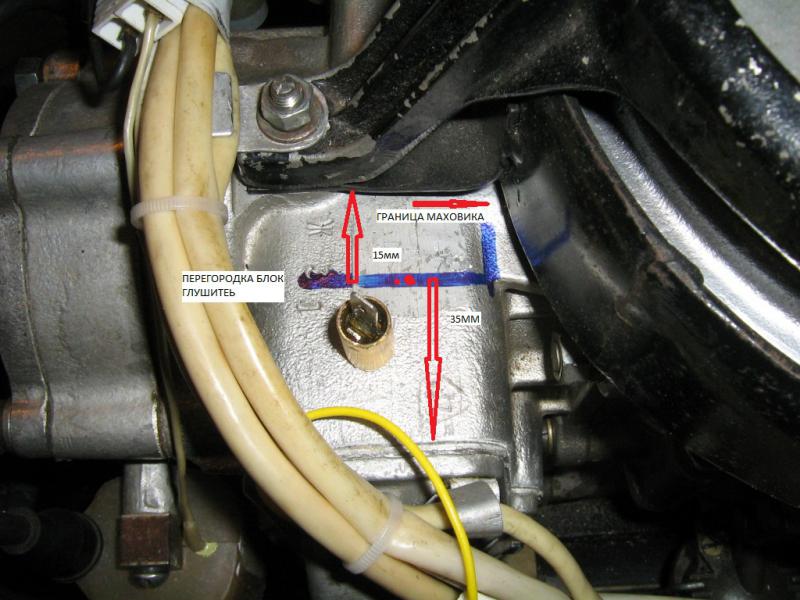

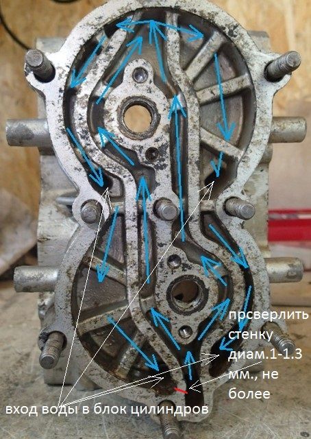

Привет Андрей! Посмотри на схему охлаждения головки вот фото
3 907
А сейчас на фото где у меня стоит датчик температуры. Так вот на ходу температура на выходе с блока 50-55 градусов (показания прибора на панели) А сейчас самое интересное!!!!!! Температура на выходе родной контрольки не больше 30 градусов, то есть она чуть тепленькая как и вся головка. Это для информации в тему и размышлений то же.

Приветик, Тезка! Посмотрел. А что ты хотел этим сказать?

Пока ты нагреешь головку до открытия термостата, мотор клина схватит, вот это я хотел сказать.
Идея с ограничением циркуляции головки мне понравилась, но в термостате есть перепускное отверстие и на рабочих моделях (У Кости topic5269.html) его вполне достаточно. В прочим мои предположения могут быть ошибочными.

Андрей, вообще не убедил. И наверное, ты не совсем понял, что я имел в виду.
Я хотел сказать и показать, что циркуляция воды при закрытом термостате будет по СТАРОМУ, РОДНОМУ(т.е ГОЛОВА-РУБАШКА-ГЛУШИТЕЛЬ) контуру, без изменений, только в МЕНЬШИХ КОЛИЧЕСТВАХ, а по мере нагрева рубашки и головы и при полном открытии поток увеличится до нормального.
Показания температуры - это хорошо, я так понимаю, без термостата эти значения - лишь показатели высокой производительности помпы.
И почему такая вера в клин? Неужели между блоком и головой стоит невидимая термозащита, которая не даст нагреться голове, в то время, когда блок уже начнет плавиться?))) Ведь там уже канал начнет приоткрываться после 45 градусов.
Да, и еще. Имел радость эксплуатировать моторы PARSUN 5.8 и 9.8. А так же пощупать PARSUN 30. Во всех моторах термостат стоит в голове. Это так, для информации в тему и размышлений тоже.

Андрей я прекрасно понял твою идею ограничения циркуляции в головке и она мне нравится, действительно просто и абсолютно не сложно для повторения, даже без аргоновой сварки можно вполне решить этот вопрос, той же холодной сваркой, или герметиками например высокой твердости. Как я уже сказал мои предположения могут быть ошибочны, результаты испытаний это единственный правильный факт. Жду с нетерпением продолжения работ :yes: :good:

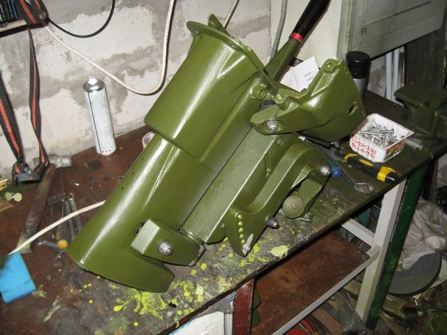

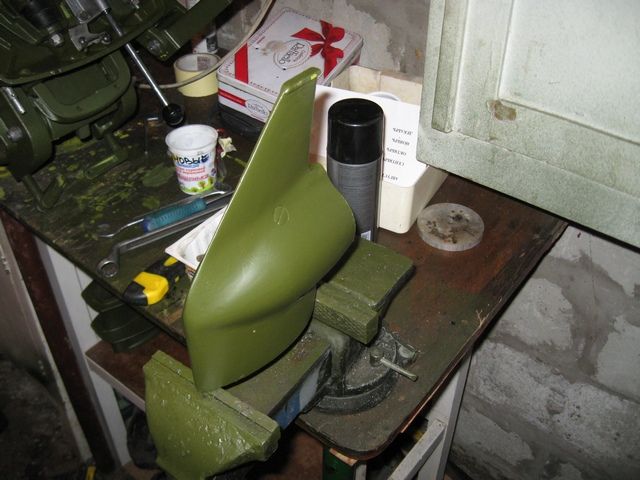

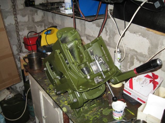

Перед установкой термостата решил облагородить корпус. Старая краска была снята с помощью пескоструя.
Два слоя грунта ВЛ-02, затем эмаль ХВ-785, 2 слоя.
Покраска бытовым электрокраскопультом. Естественно, полная разборка. Результатом доволен. :)
  • 62,8 КБ Просмотры: 1 214
  • 72,7 КБ Просмотры: 1 230
  • 72,3 КБ Просмотры: 1 211
  • 68,7 КБ Просмотры: 1 182
Андрей это у тебя в блок ввинчен термодатчик или термовыключатель?
3 907
Игорь, это стандартный датчик со стандартным прибором Мореман, разумеется без рукоприкладства не обошлось :hahaha:
Вот так все начиналось topic6482.html#p150915 А это финальный вариант topic6482-100.html#p162974 в теме есть и другие варианты.

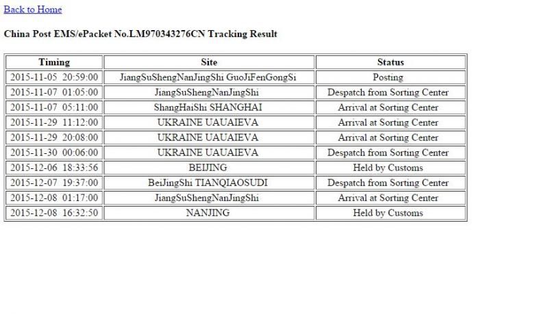

Не знаю, наверное, немного не по теме, но все же...
Сегодня очень удивился, включив в очередной раз отслеживание посылки с термостатом. Короче, в двух словах - посылка прошла китайские отделения, была отправлена, доставлена в Украину, уже тут отметилась в двух отделениях и.......поехала обратно. Написал продавцу, может, я что то не понял...Такие дела. :unknown: :pardon:
  • 51,4 КБ Просмотры: 1 043

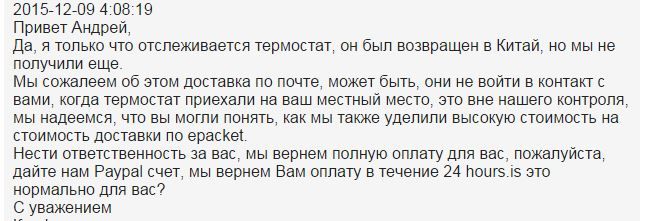

Печальное продолжение...
Вообщем, буду без термостата :pardon:
Вот так заказывать в Китае. Особенно, когда очень ждешь. :|
  • 45,8 КБ Просмотры: 996
