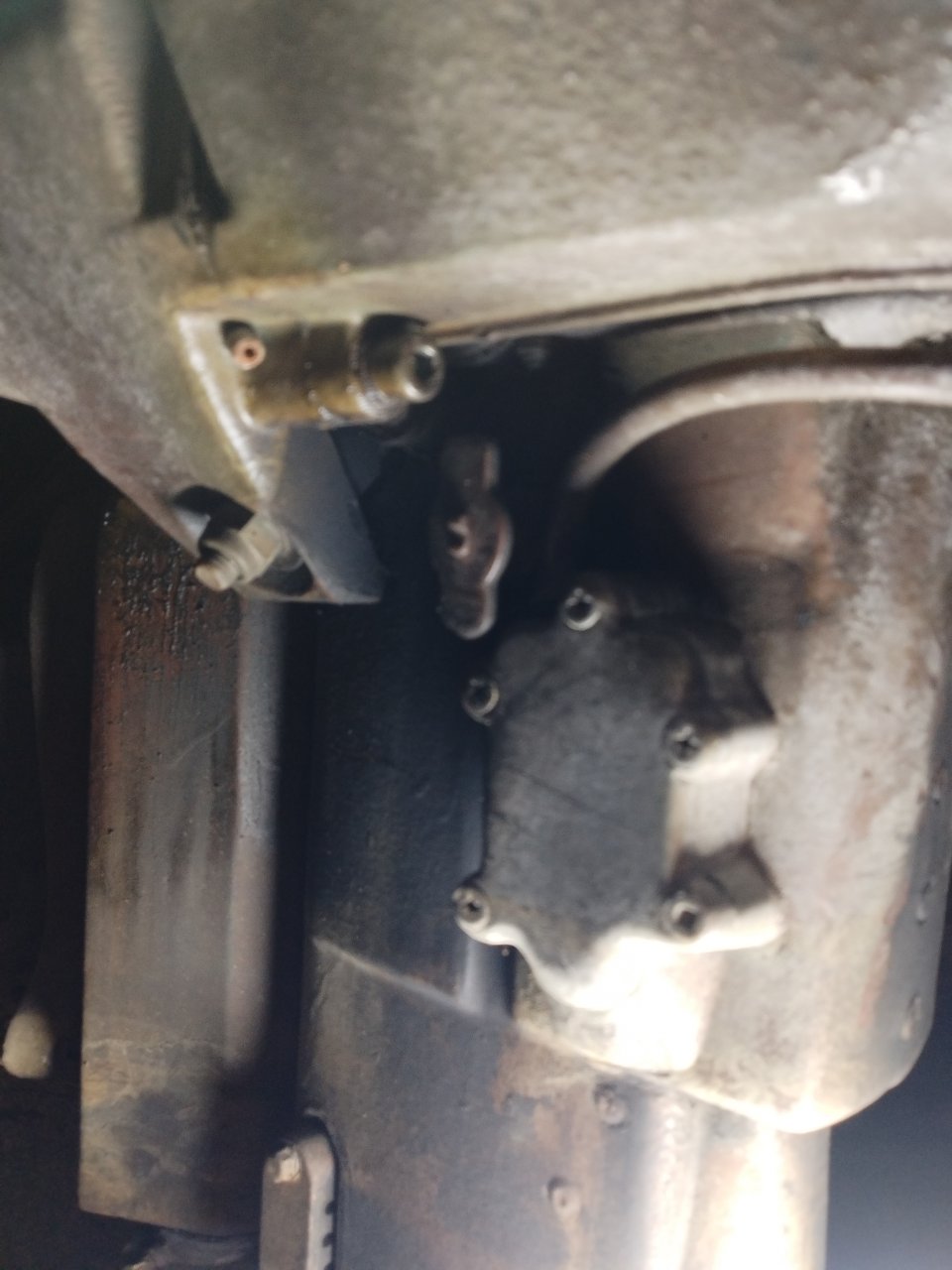

Расположение краника могу сфоткать, сам то он внутри дейдвуда, краник особенный, с советских времён ещё никаких резинок в нём нет, запирающий элемент с сальниковой набивкой, то есть нагрева от выхлопа он не боится, где бы ещё такой краник раздобыть ума не приложу, достался по случаю, весь из латуни.

Расположение краника могу сфоткать, сам то он внутри дейдвуда, краник особенный, с советских времён ещё никаких резинок в нём нет, запирающий элемент с сальниковой набивкой, то есть нагрева от выхлопа он не боится, где бы ещё такой краник раздобыть ума не приложу, достался по случаю, весь из латуни.Посмотреть вложение 259063

То есть, вот к этому штуцеру на головке холодная вода и подводиться!? Неее, я бы так не делал(
Именно так и сделано!
Еще имеются следующие особенности конструкции: обводной канал для охлаждения "глушителей"; отверстие для предотвращения завоздушивания верхней чести головки блока; отвод - контролька №1 избыточного расхода и напора до ввода воды в блок; контролька №2 от верха термостата, также для предотвращения завоздушивания системы в целом.
Для информации: на моторе стоит вихревая помпа, она потребляет меньше мощности при работе. Для неё завоздушивание системы всё-таки более вероятно. Но с крайней модификацией вихревой помпы от MIK не было ни одного сбоя в работе.
Датчиков отключения при перегреве нет, только цифровой термометр.
Эксплуатирую Н-23. Собрал Н-25 находится в процессе обкатки и доработки.
