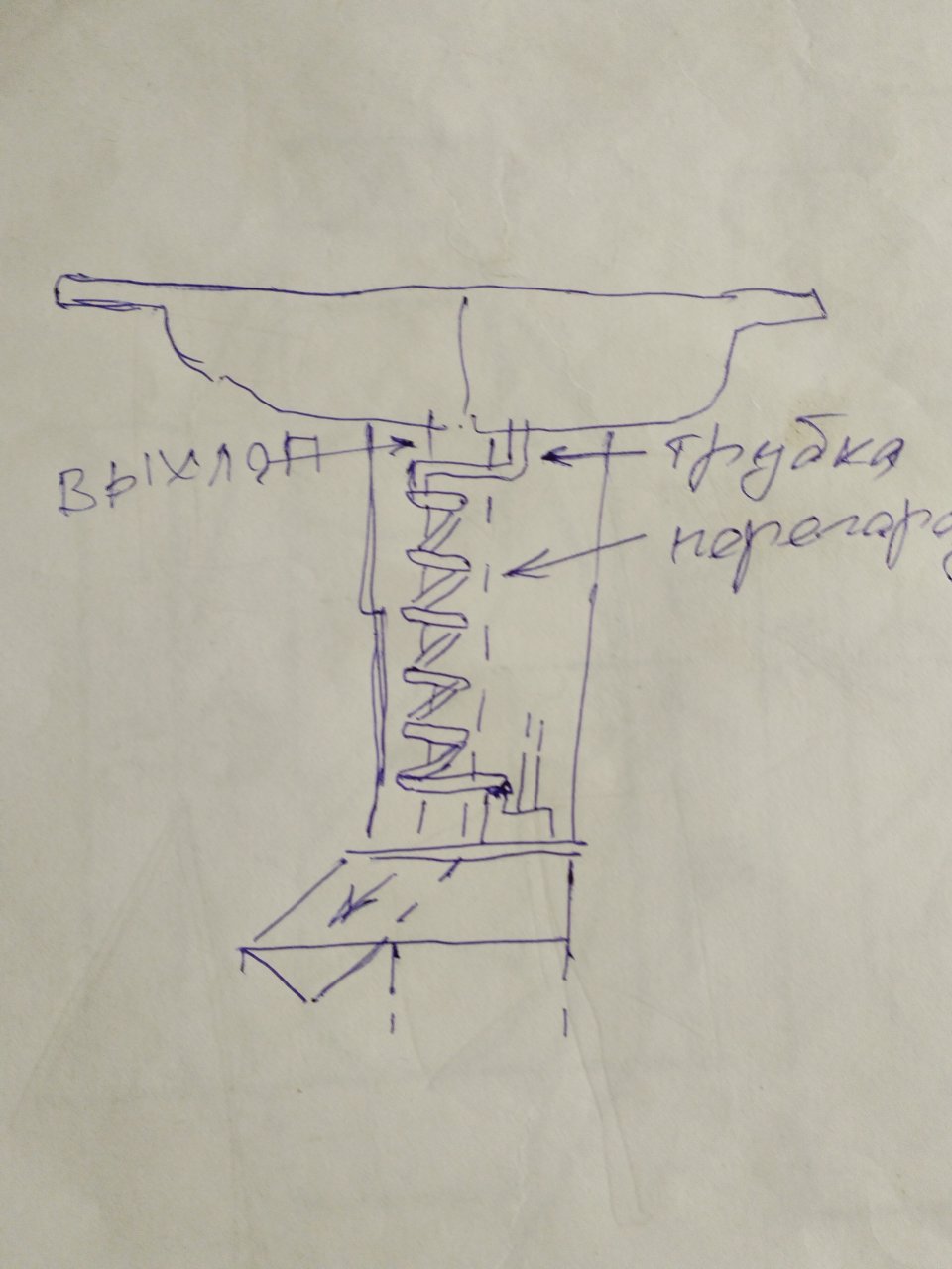

Вот набросал схему предлагаемого мной варианта, какая вода пойдёт в блок и головку?
мне нужно представиться, я завожу мотор и абсолютно холодная вода поступает прямо в горячую голову минуя дейдвуд и канал в блоке
Вот холодная вода, вы сами не читаете что пишете.
Там где вы нарисовали змеевик будет что-то что нагреет в этой ситуации воду? Нет, там остынет одинаково есть змеевик или нет.
То что вы указали, как я описываю попадание холодной воды в головку это я как раз и описываю вариант с заглушенным каналом как предложил Иваныч! В предложенном мной варианте на схеме сквозь этот спиральный змеевик будут проноситься выхлопные газы подогревая воду поступающую дальше в блок!
