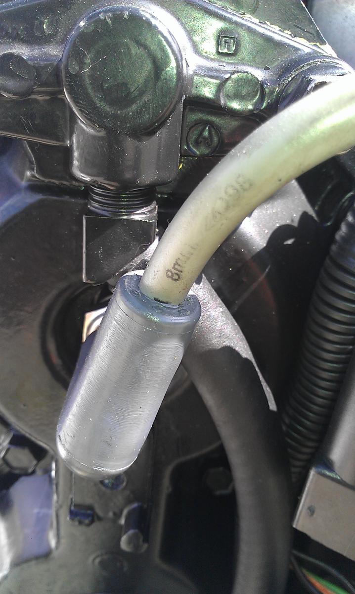

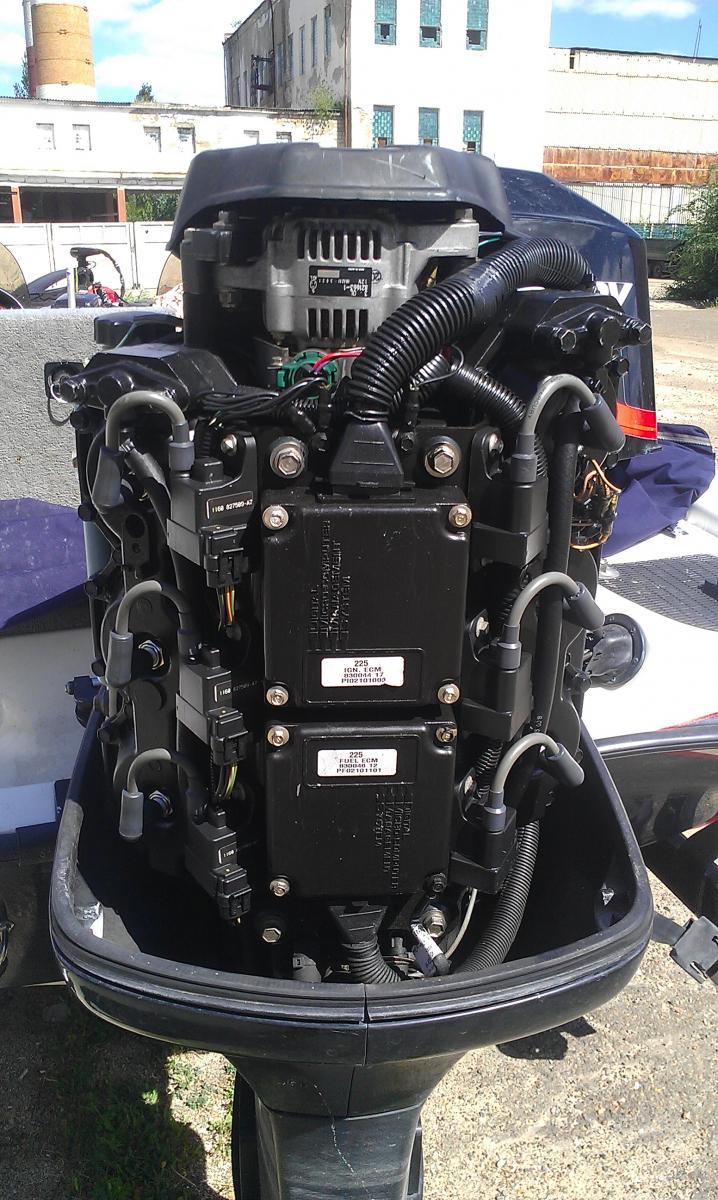

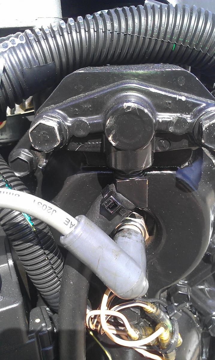

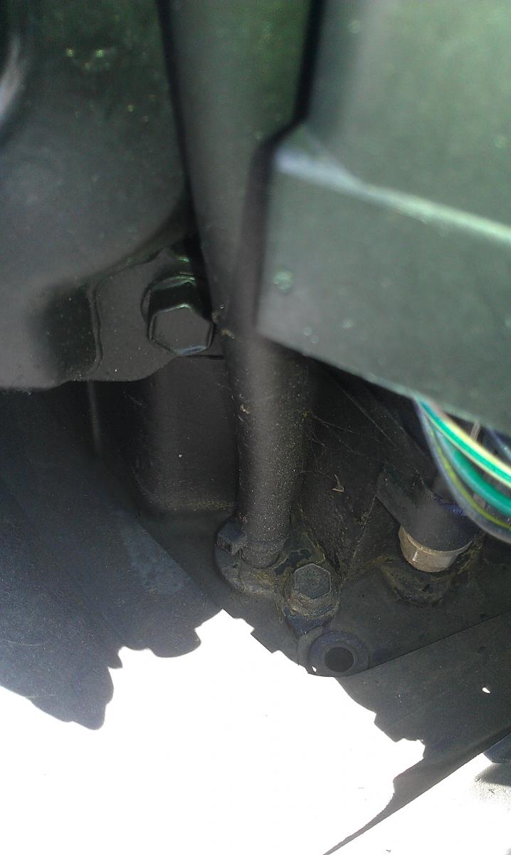

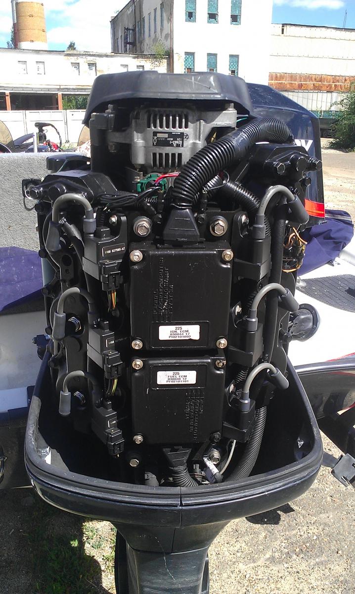

делал диагностику меркури 225 так там термостаты в самой верхней точке и сброс после них сразу в ногу скорее всего есть еще сброс с блока в ногу для её охлаждения

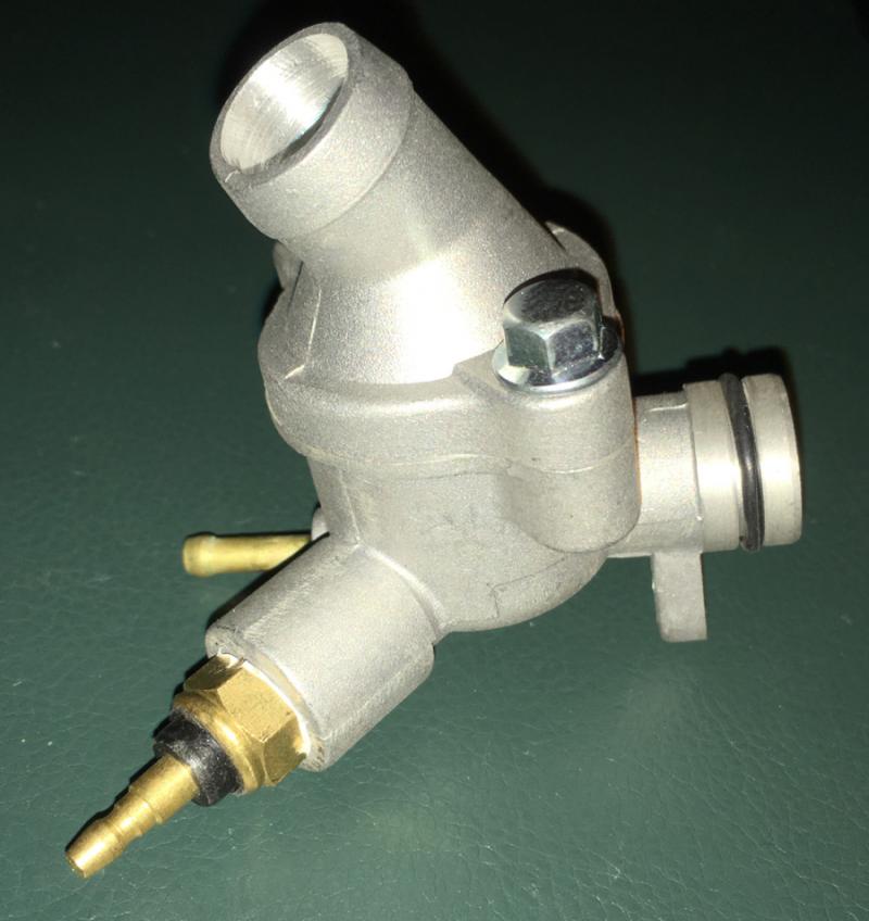

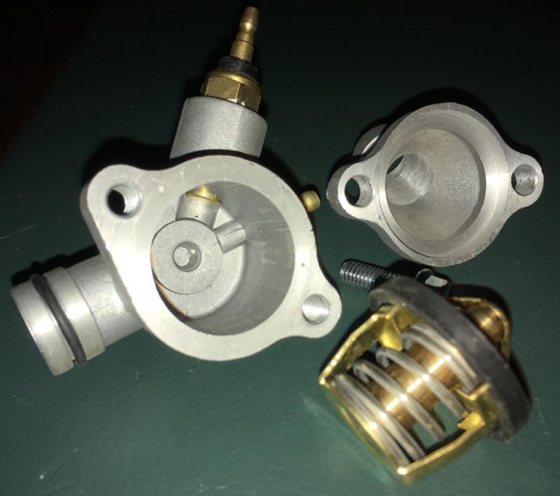

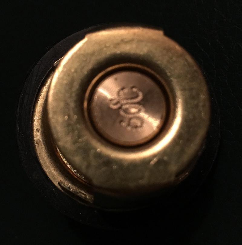

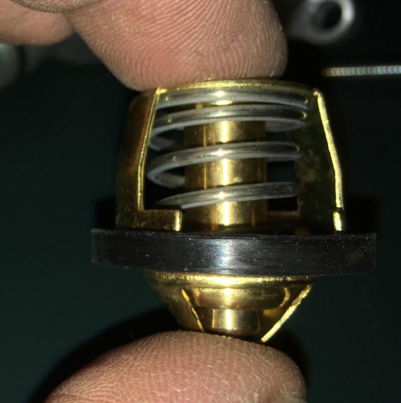

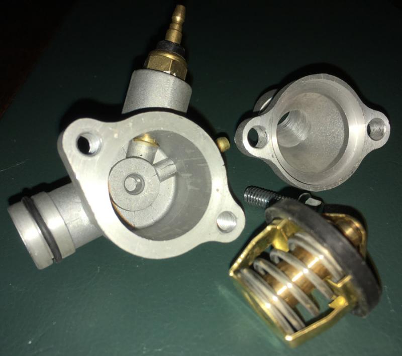

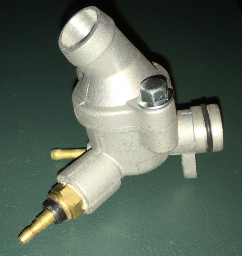

Пришол... Термостат пришол!
Неожиданно быстро время пролетело...
Очень аккуратный, с датчиком температуры, диаметр седла 30 мм.
На нем выбито 60 0С, тем не менее он начинает открываться при 75, существенно открывается при 85, полностью - при 95, но при остывании щель остается до 60 0С, ниже - закрывается.
Это нормально?
PERSEY03051983
ст. мичман
03.09.2015
180
Астрахань
Казанка-М
Нептун-23
С какого зверя термостат?

Для квадрика какого-то, точнее не скажу. На али по запросу atv thermostat
3 906
Re: Пришол... Термостат пришол!
Это нормально?
Многовато наверно, а может и нормально для Нептуна 60 градусов я исходил из 50 полученных опытным путем на моторе. Сними ещё раз характеристику, только не грей быстро воду, дай возможность термостату нагреваться.
Это будет более точный замер. Термостат с температурой 60 должен начать открываться при 61-63 градусах.
Для сравнения время открывания термостата 50 градусов 4 секунды. При этом его помещают в температуру 70 градусов. (разумеется сам термостат изначально нагрет до 50 градусов)
Сними характеристику датчика по сопротивлению и температуре, интересно стало к какому прибору его можно приспособить.
