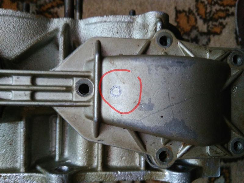

Внимание вопрос)
Планирую установку термостата в блок ,тогда теплоэлемент термостата находится в непосредственной близости к гильзе и выпускному каналу верхнего цилиндра(1-2мм от стенки)
И здаётся мне что температура открытия термостата в 50-60 градусов будет ни о чем. Т.к. в предложенном в этой теме варианте термостат стоит в отдельном корпусе,теплообменнике по сути.
Справочные данные :
Теплопроводность алюминия 202-236 Вт/(м*К)
Теплопроводность воды 0.56 Вт/(м*К) , что не далеко ушло от асбеста (0,4 - 0,8)
По сути ) буду ставить термостат от 2х тактного "мациклета" CFmoto 150 CF на 70 градусов.
Кто что думает?
Р.S. +думаю сделать небольшой отвод воды от входа (2отверстия по 2 мм) непосредственно в полость глушителей. Лишним не будет. И давление сбросит малость при закрытом термостате и глушителям легче будет в режиме прогрева)
Я то же голову ломал над этим вопросом. Он не прост, в техническом плане. И как показала практика фактически не нужен.
Messerschmitt
27.10.2017
548
107
Рівне, Україна
Вано

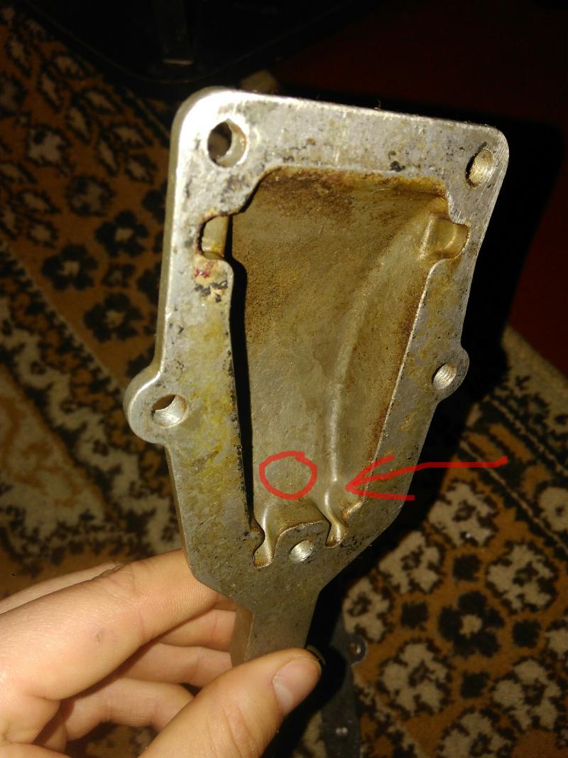

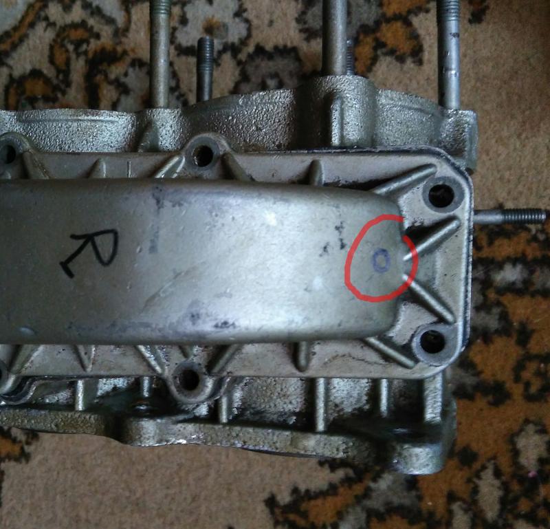

Андрей, спасибо большое за ссылку!
Извини, не точно выразился. Конечно не теплообменник, по крайней мере в чистом виде, но влияние на температуру теплоносителя все же оказывает.
Плюс к тому при закрытом термостате проток, то есть циркуляция воды ничтожно мала.

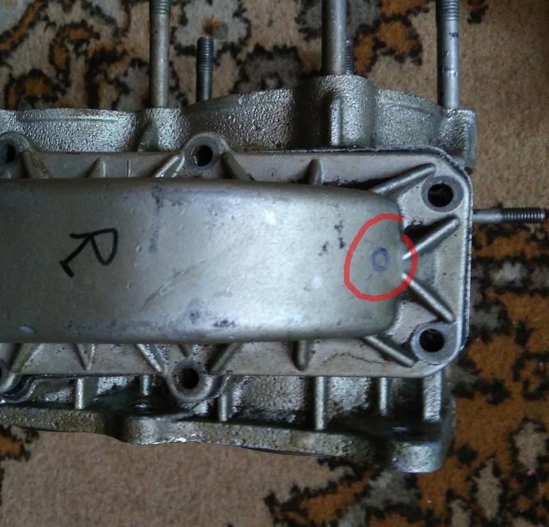

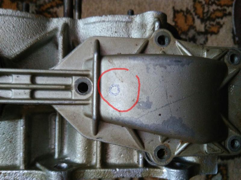

Ввод воды в глушители хочу сделать с головки вооот сюда.
Сечение каждого отверстия думаю 2мм.
3 907
Термостат открывается довольно быстро после запуска мотора и находится в приоткрытом состоянии всё время пока работает мотор. Естественно при повышении температуры он открывается больше. Но суть в том что он не закрывается до конца пока мотор не заглушишь.
Стенки глушителя в указанном тобой месте довольно тонкие и расстояние до внутренней крышки мало.
Тут надо думать как грамотно врезать штуцера, резьбу там резать бесполезно, будет всего одна нитка.
Думаю без аргона этот вопрос не решить.

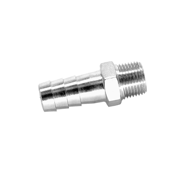

танкист сказал(а):
как грамотно врезать штуцера.
Я́ хочу сделать так :
Или вот такой "грибок"
(Текущая тема, страница #6, пост #145)
вставить с этой стороны
на герметик, с внешней стороны поджать шланжиком.

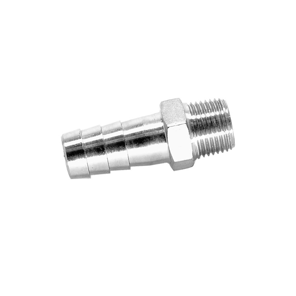

Или вставить вот такой штуцер
и с внутренней стороны закрутить тонкой гайкой.
3 907
Жесткое крепление однозначно предпочтительней чем герметик, всё же имеем дело с вибрацией.
Надо смотреть расстояние между крышками- хватит ли его поместить гайку и не "задавить" поток воды.
