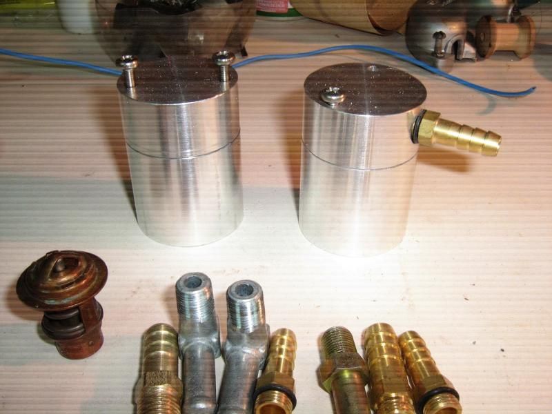

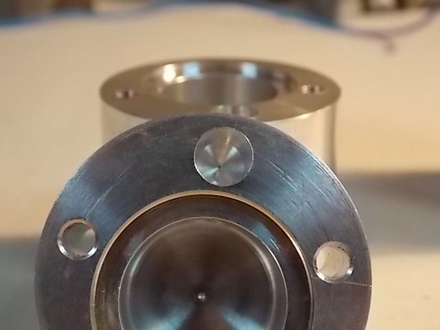

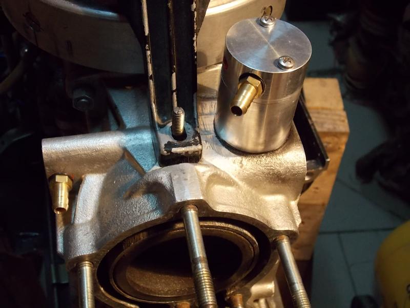

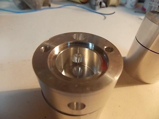

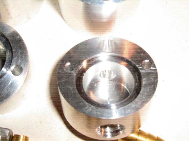

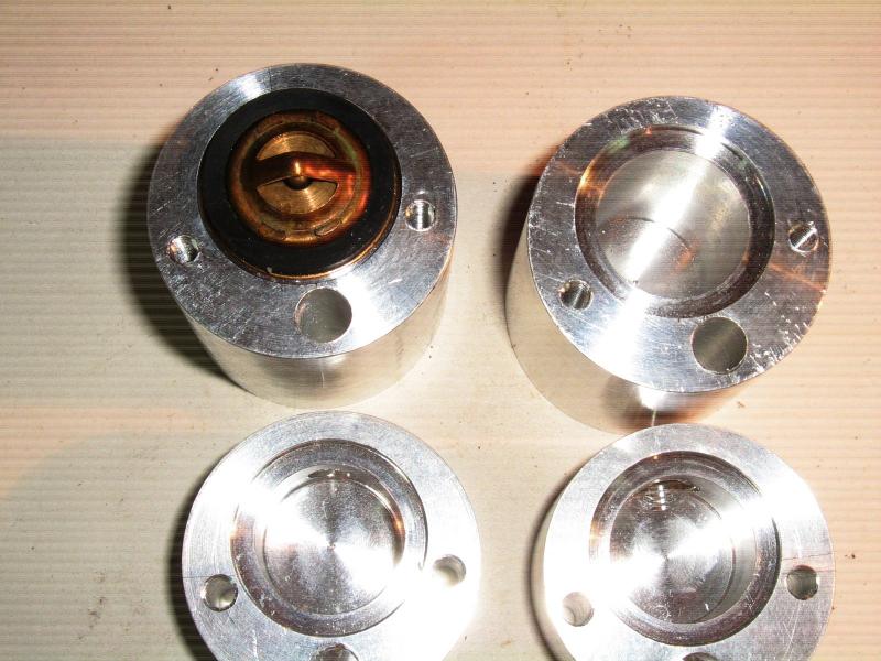

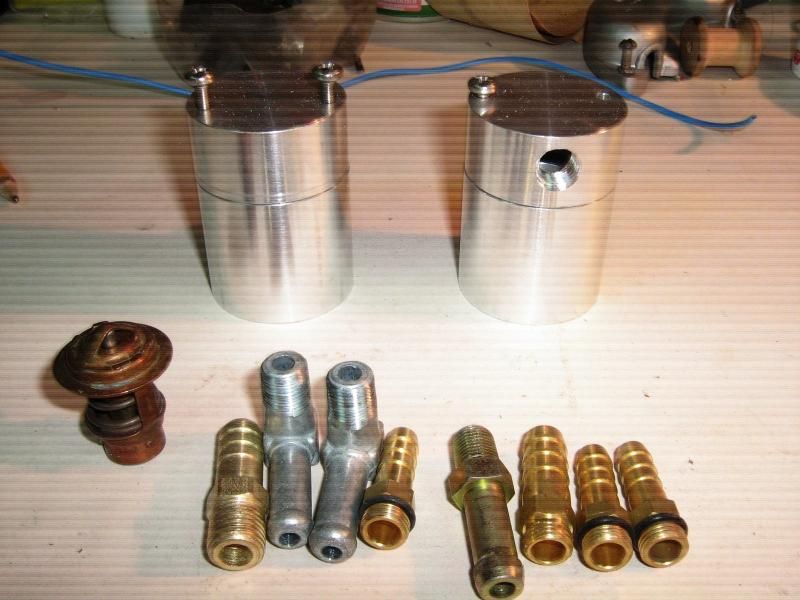

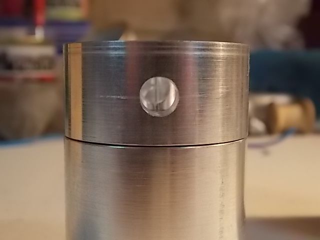

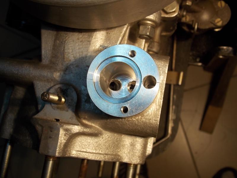

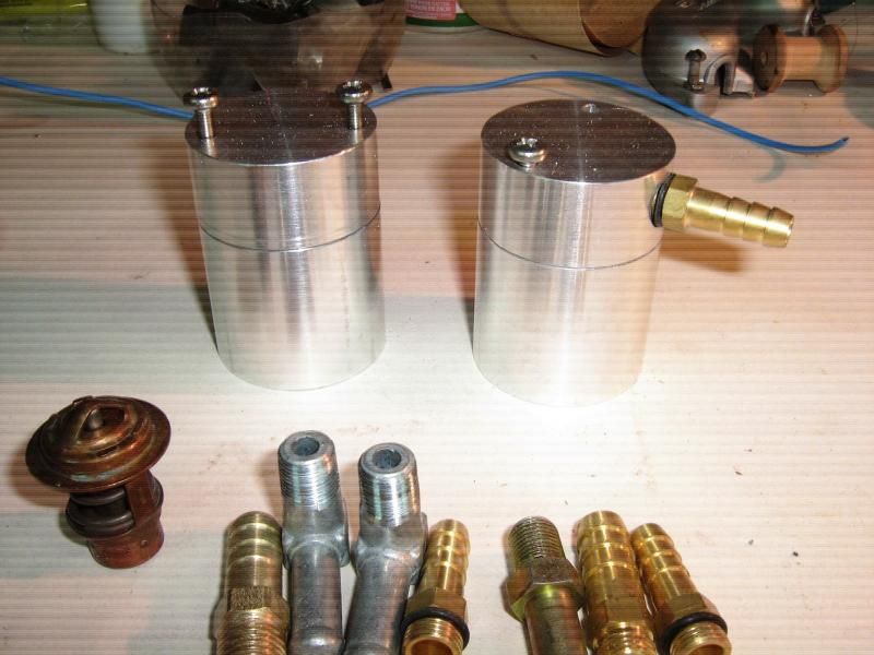

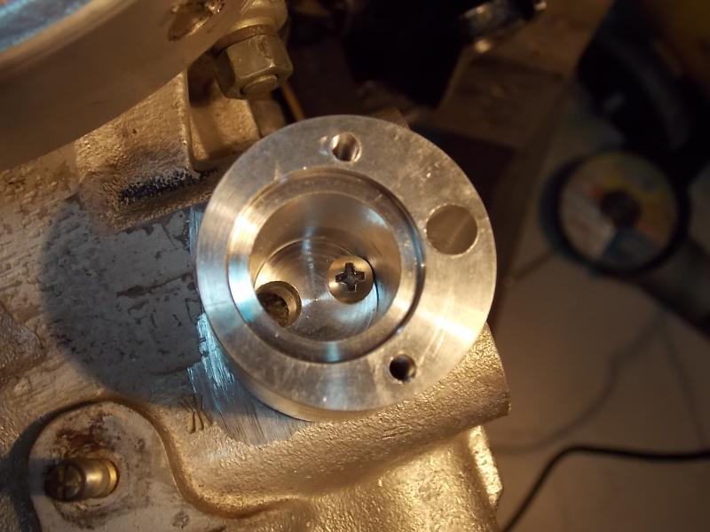

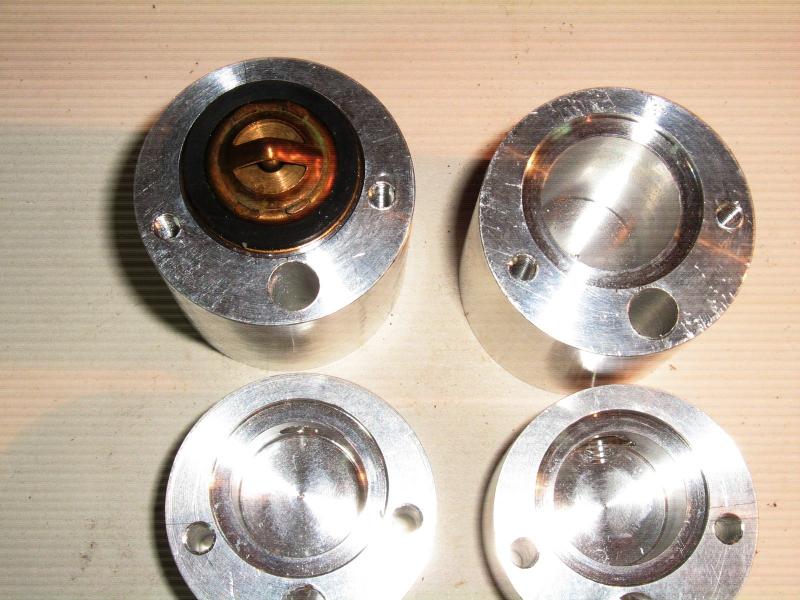

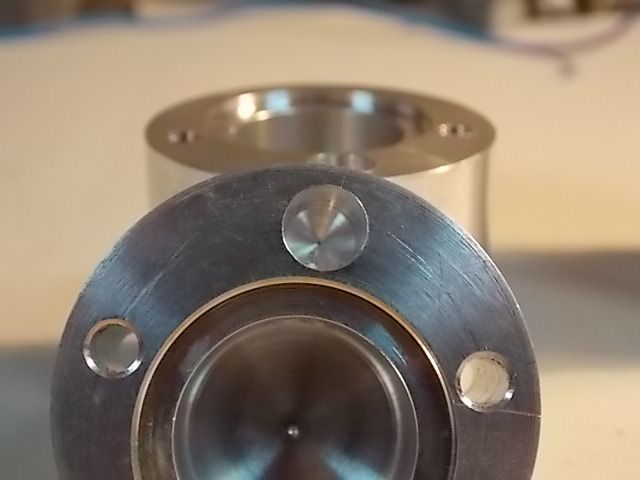

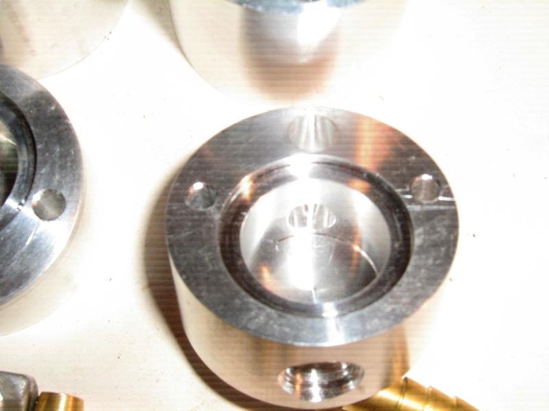

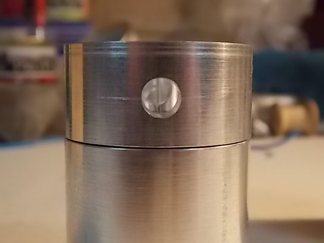

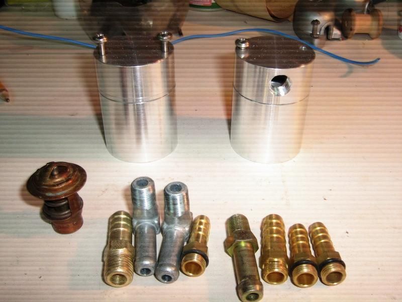

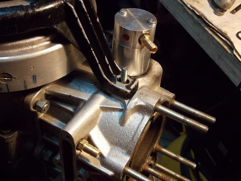

Немного сегодня сверлил корпуса, последние так сказать приготовления к новогодним каникулам :hahaha: :lol:
Нарезал резьбы Мх4 для крепления крышек, выходной канал в крышке просверлен в два захода буквой Г, горизонтальная часть сквозным отверстием через крышку, оно же используется для штуцера. (можно просто поставить заглушку для Вихря и Ветерка на пример)

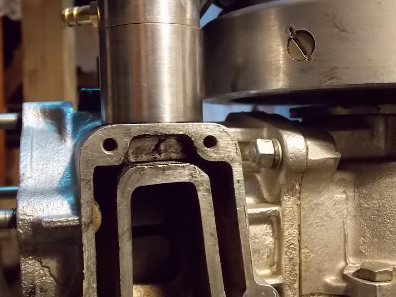

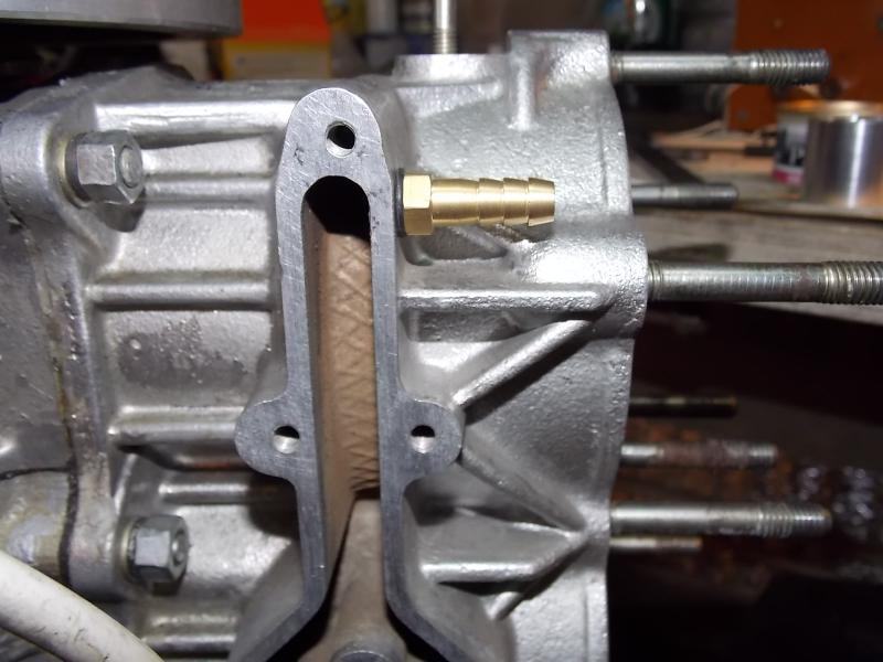

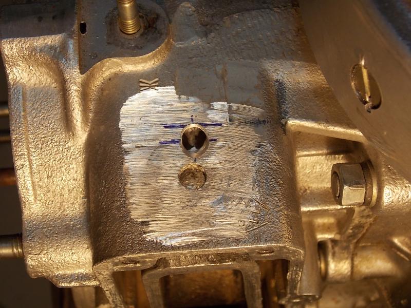

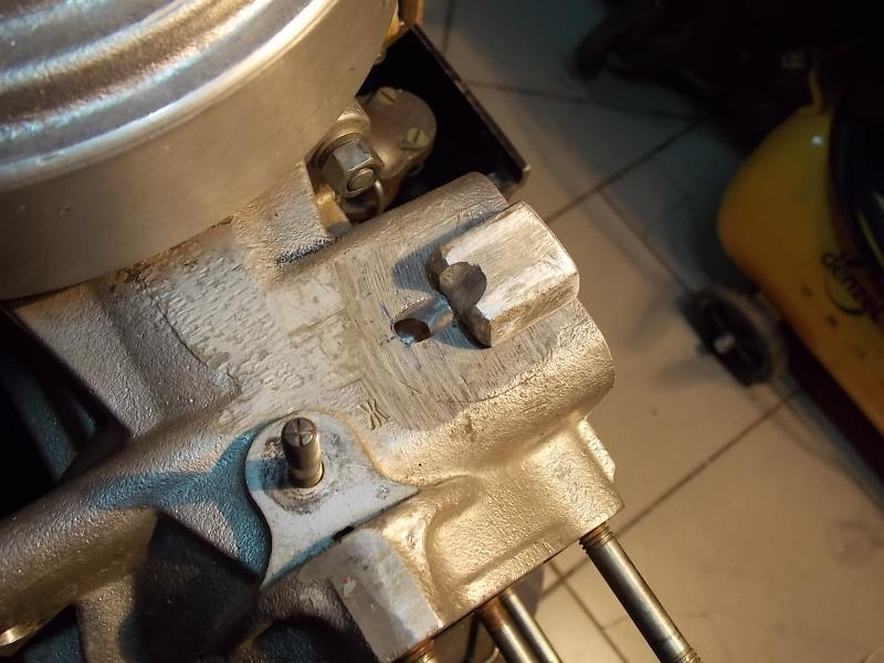

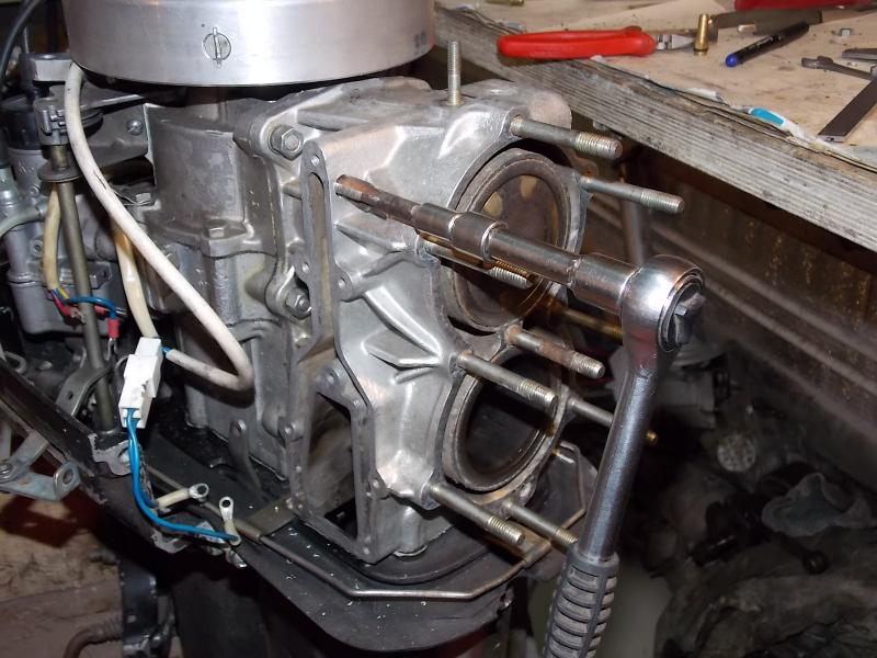

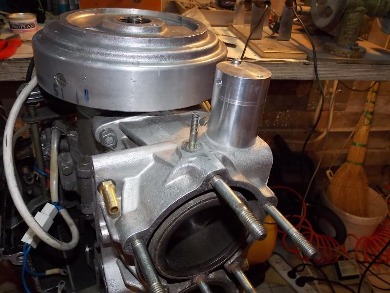

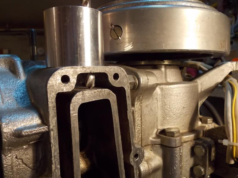

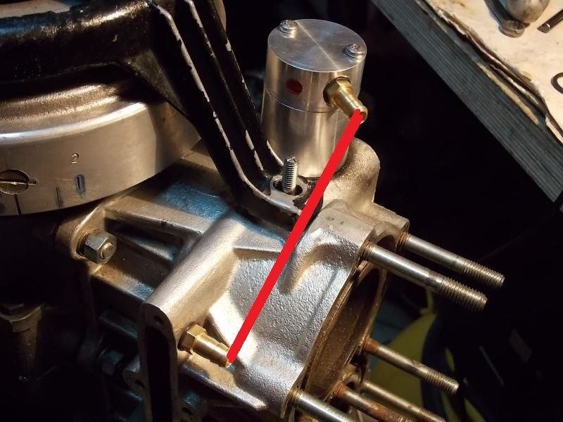

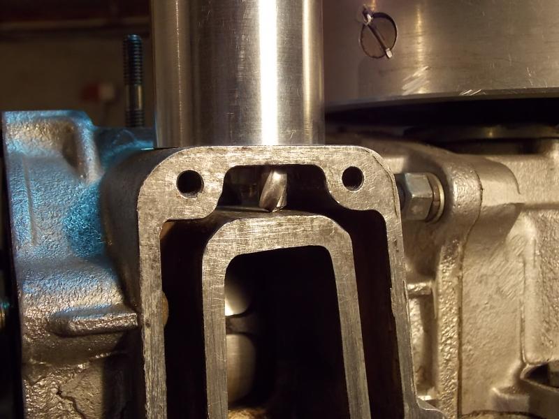

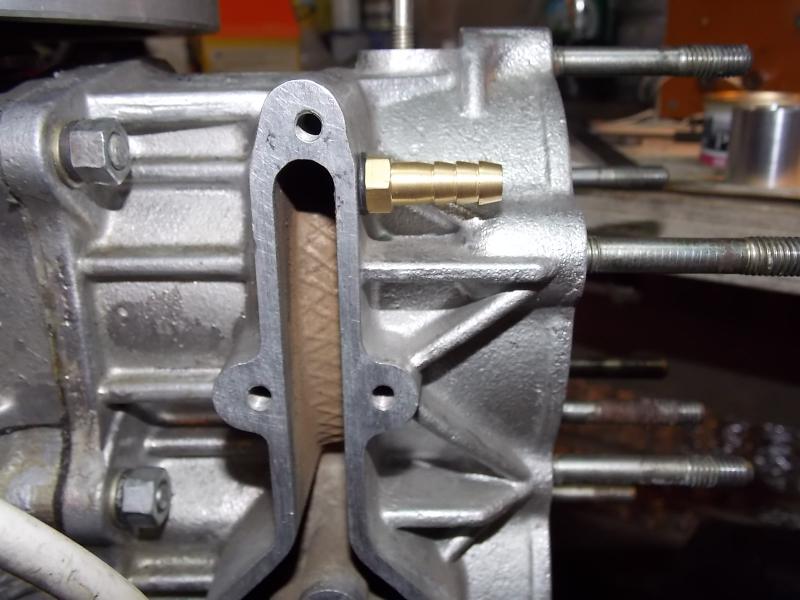

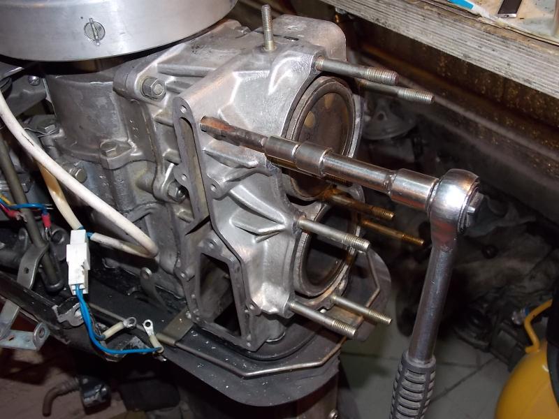

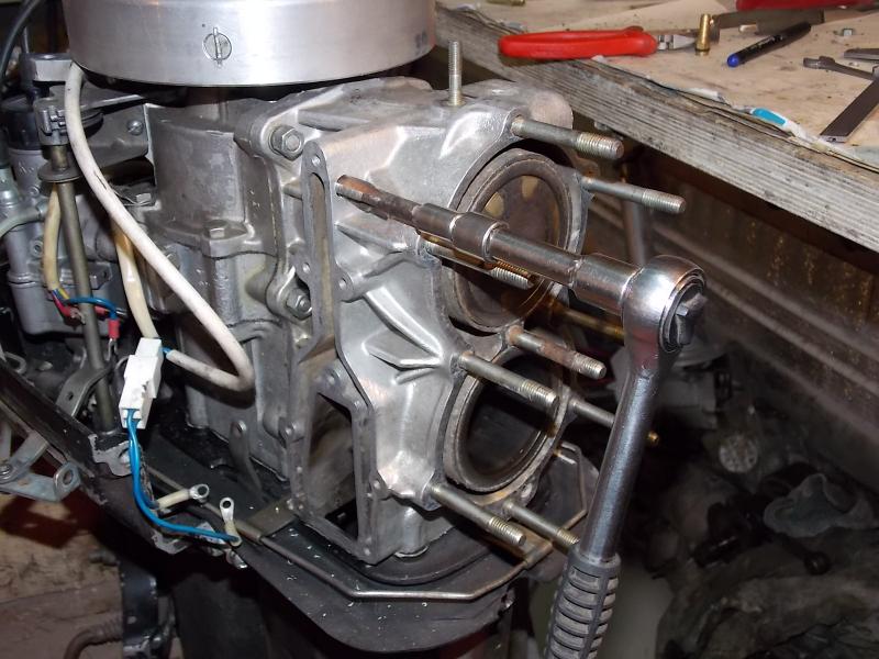

Всех поздравляю С Новым Годом!!! Вот и наступили долгожданные каникулы :hahaha: Продолжу тему! Разобрал мотор и процесс по установке термостата, неторопливо пошел........... Начал со штуцера нижний цилиндр.
3 907

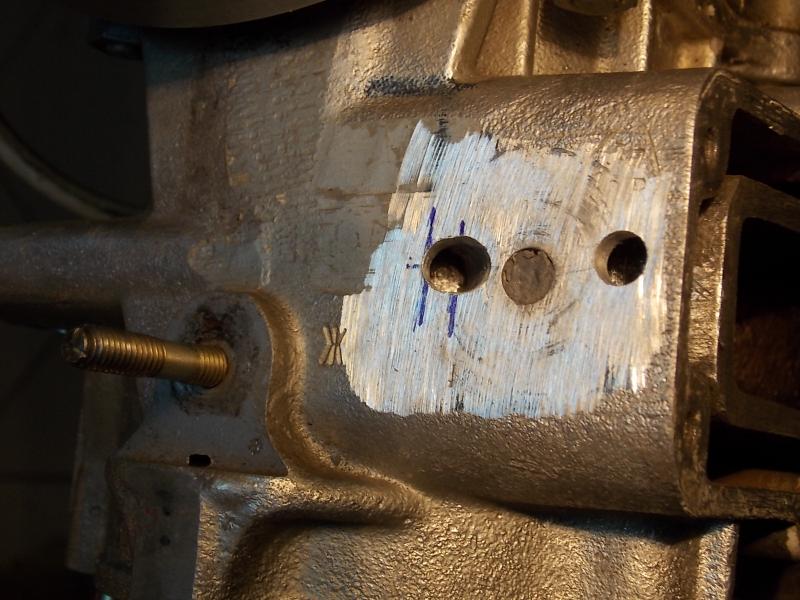

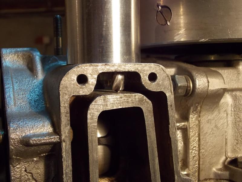

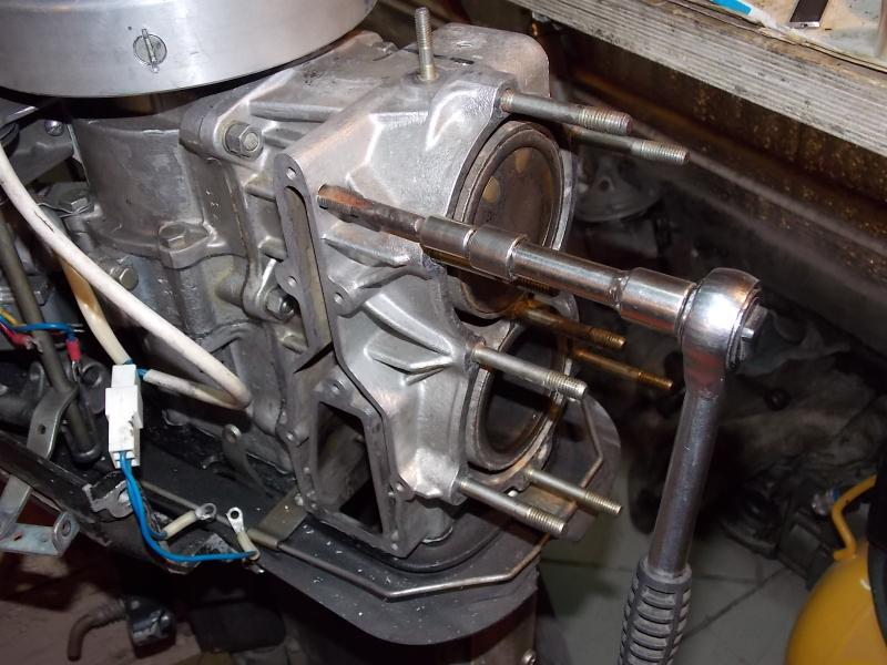

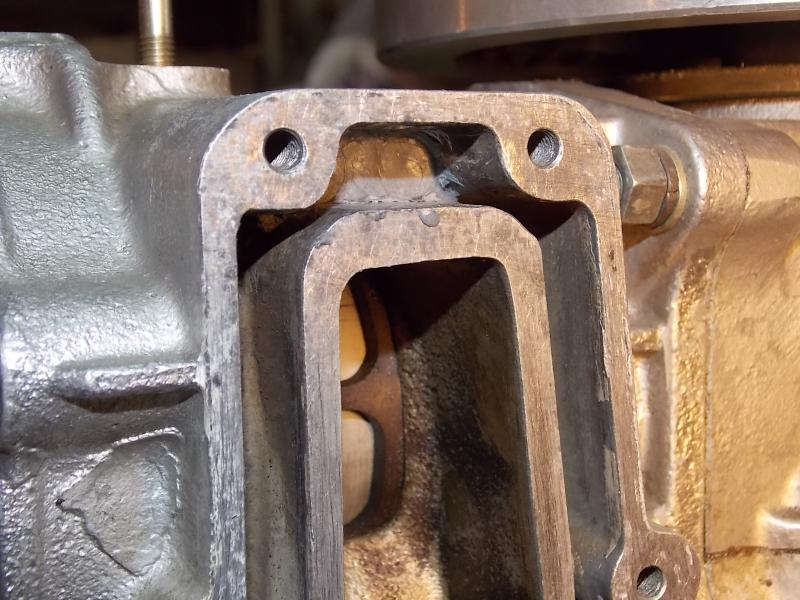

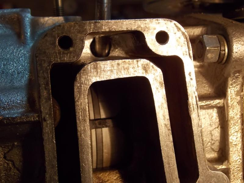

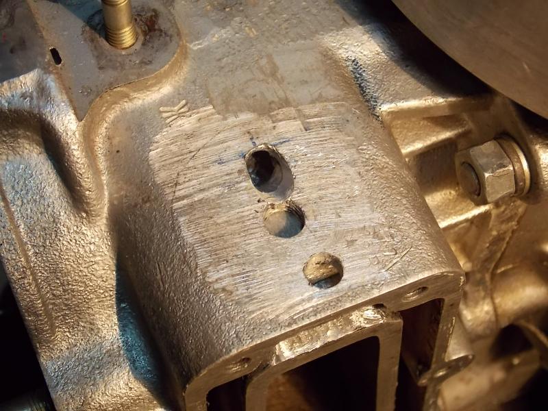

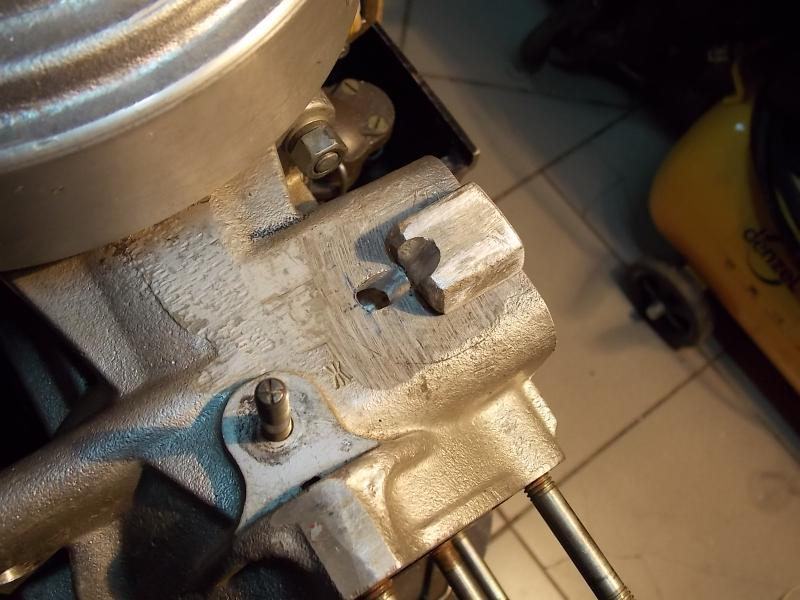

Далее зачистил каналы входа воды в глушители для холодной сварки.
3 907

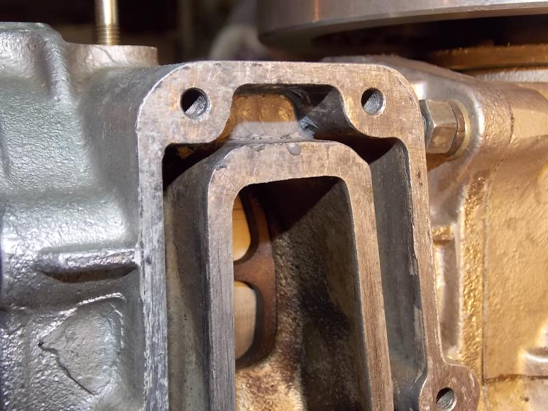

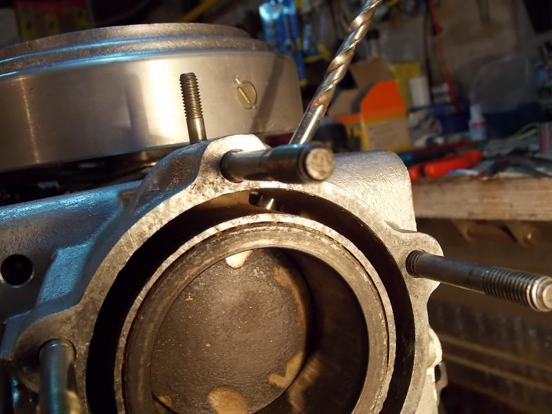

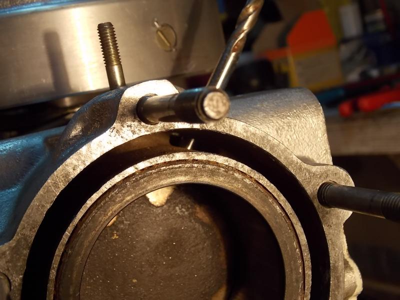

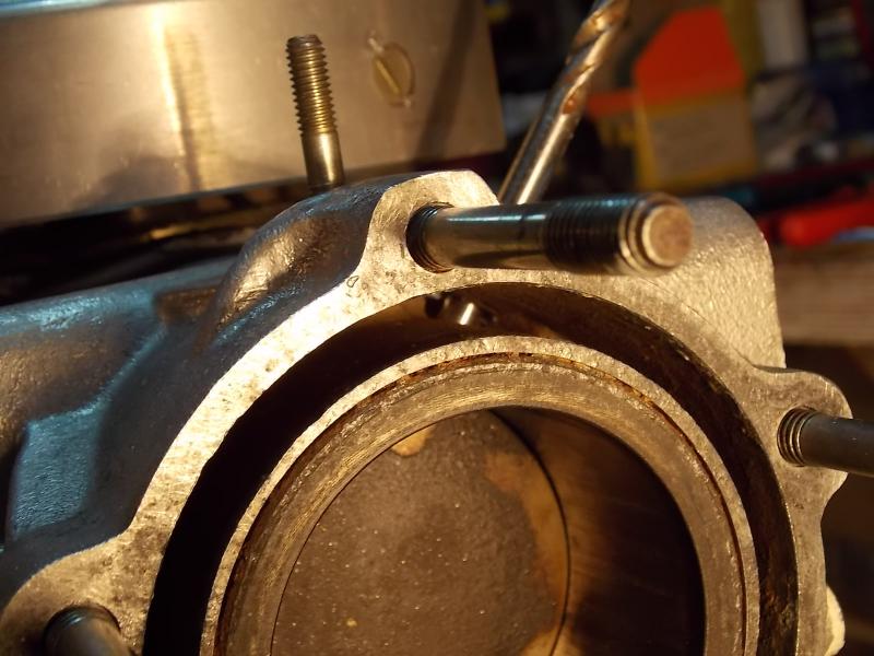

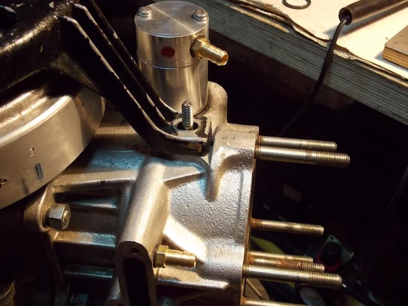

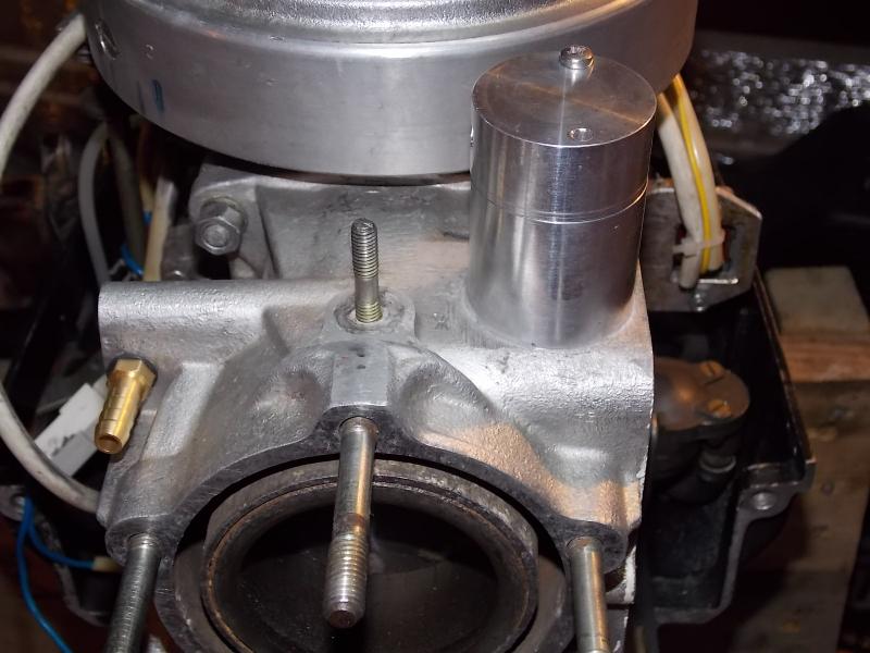

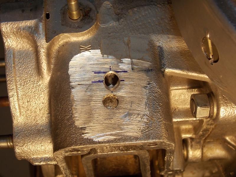

Сверлим канал входа в термостат под углом примерно 30 гр. Выглядит вот так. Блок обработан под термостат по плоскости "болгаркой"
3 907

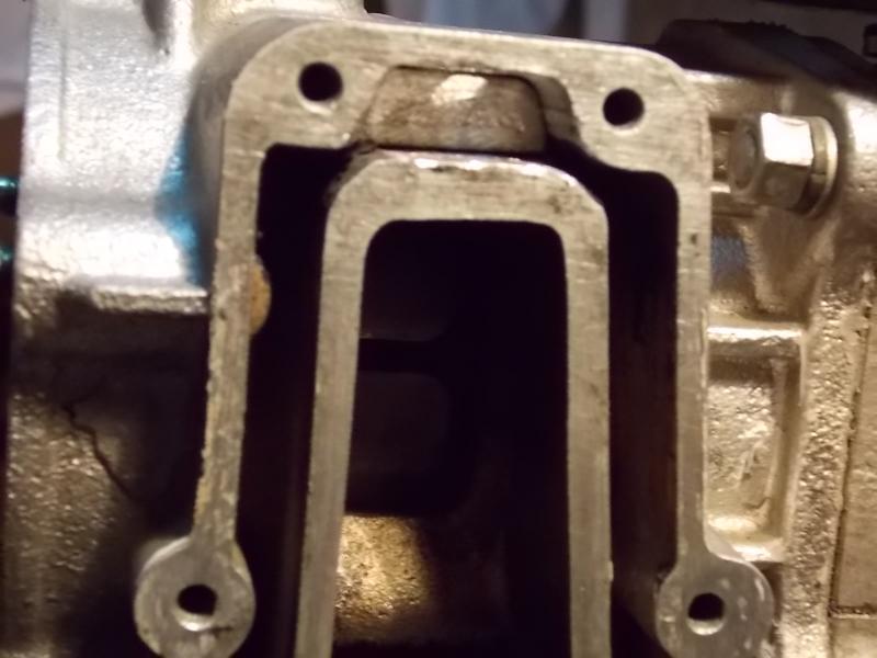

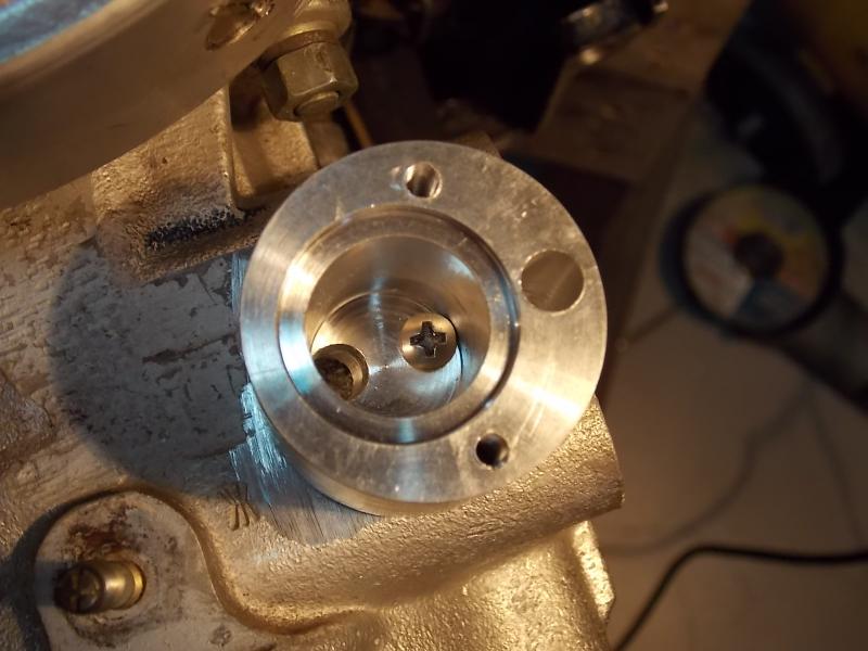

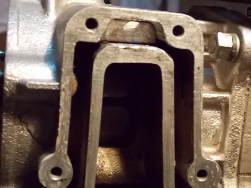

Термостат закрепляем винтом к блоку, сверлим канал входа и выхода воды.
3 907

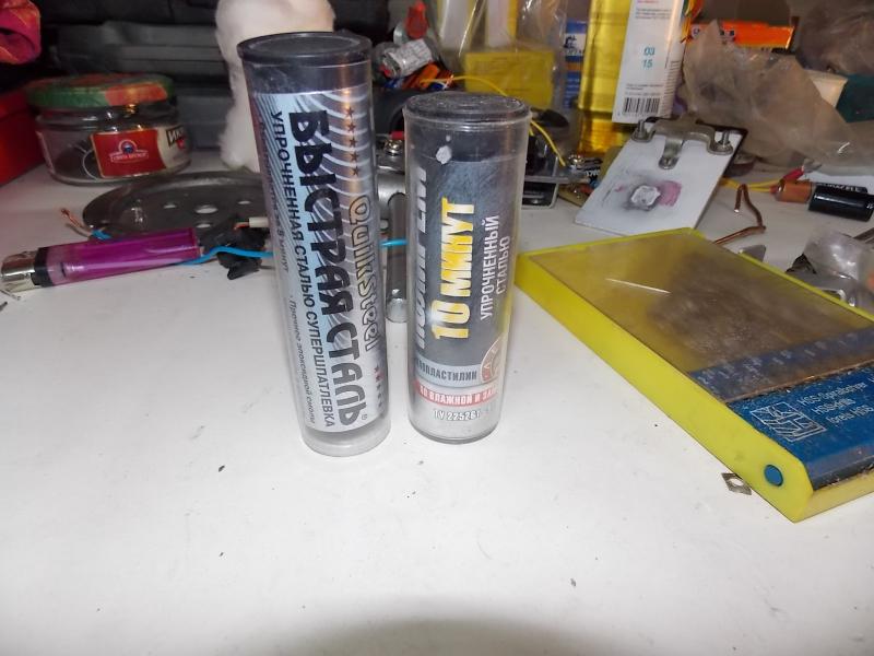

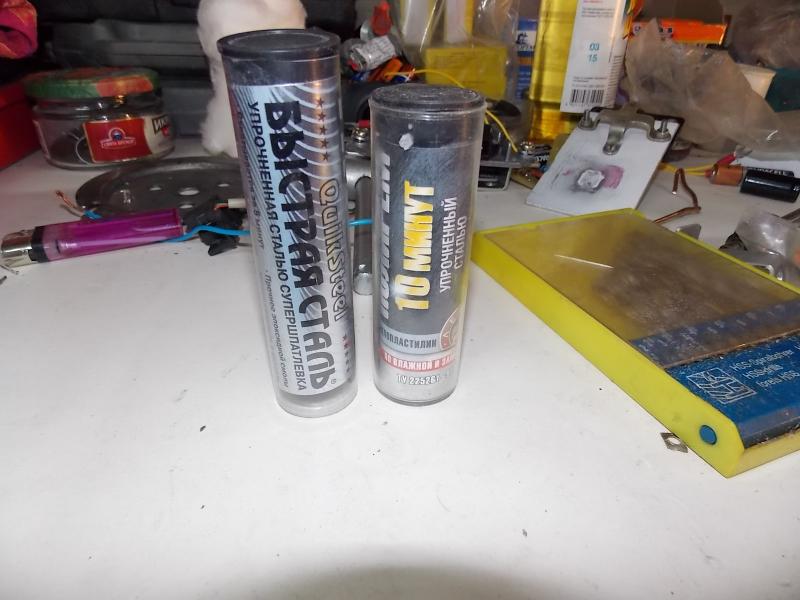

Далее холодная сварка вступает в дело....... Про канал забывать не надо, сверло не доставал, сварку вдавил в полость, так и получился боковой канал из блока в термостат уже не связанный с полостью глушителя. Канал нижнего цилиндра аналогично заглушен.
3 907

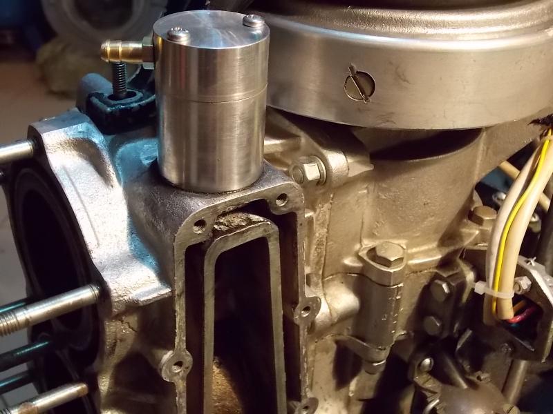

Собственно больше ни каких хитростей тут нет, устанавливаем термостат на герметик или клей далее сборка мотора, продолжение следует........
Андрей,привет! Боже упаси тебя от этой холодной сварки !!!!!!!!!!!!!!!!!!!!!!!!!!!!!!!!!!!!!!! она вся отвалится!!!!!!!!!!!!!!!!!! тем более при вибрациях. надо использовать что то на молекулярном уровне!!!!!!!!!!!!!!!!!!!!!!!!!!!!!!!!!!!!!!!!!!!!!!!!!!

Завтра проведу тесты на куске дюраля, "сварка" по составу на эпоксидной основе, адгезия должна быть высокой, проверю так ли это. В конечном итоге мотор ещё не собран заменить сварку на другие составы не проблема. Механический способ монтажа в Нептуновской голове не возможен, в любом случае придется экспериментировать с клеящими составами.

танкист сказал(а):
ленаlena4 сказал(а):
какое то время будет держаться,а потом отвалится (проверенно на авто) то что заявлено в инструкции-полная чушь!!!
3 907
Завтра буду варить в кипятке, потом на улице подержу, у нас как раз потеплело -20 за окном, вчера было -30 :hahaha:
Если только появится намек на отслоение заменю на стекольный полиуретановый герметик, это проверенный состав.

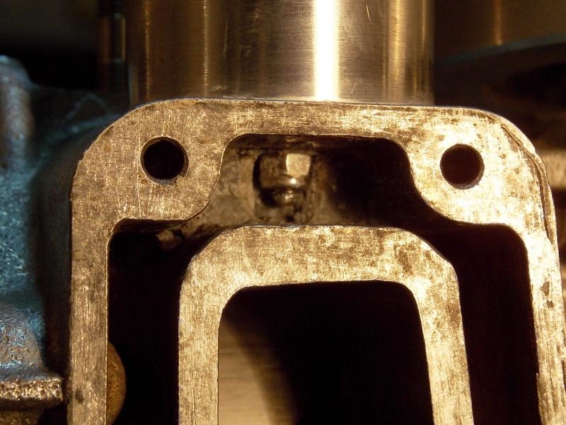

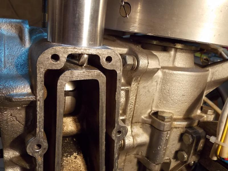

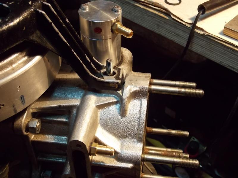

Крепление термостата сфоткал, выглядит вот так. Вообще это вынужденная гайка, на месте где она установлена нарезана резьба М8х1 в ней раньше стоял датчик температуры.
3 907
Не стал дожидаться завтрашнего дня, пошел поковырял отверткой "сварку" адгезии ни какой, вывод: ГО.....НО! Всё зачистил по новой, идем проверенным путем, стекольный полиуретан. Спасибо Лена за своевременную подсказку!

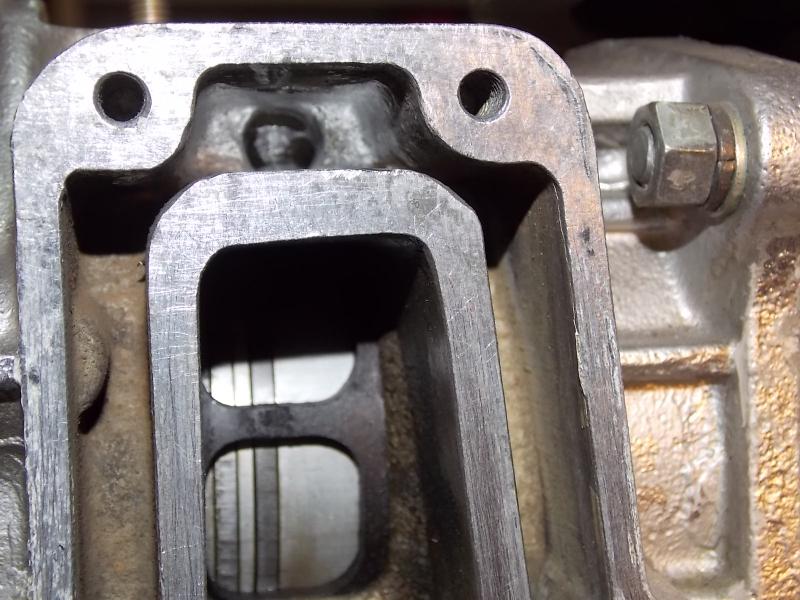

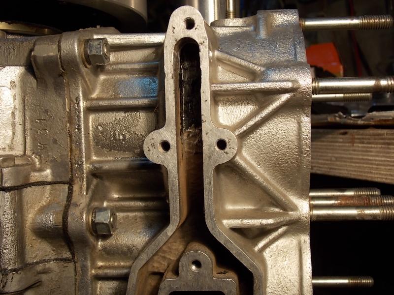

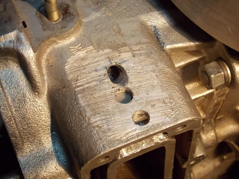

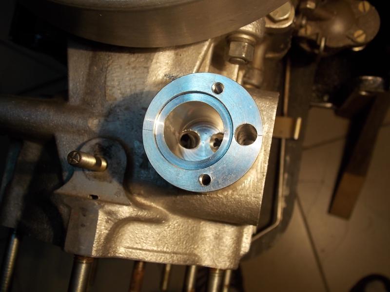

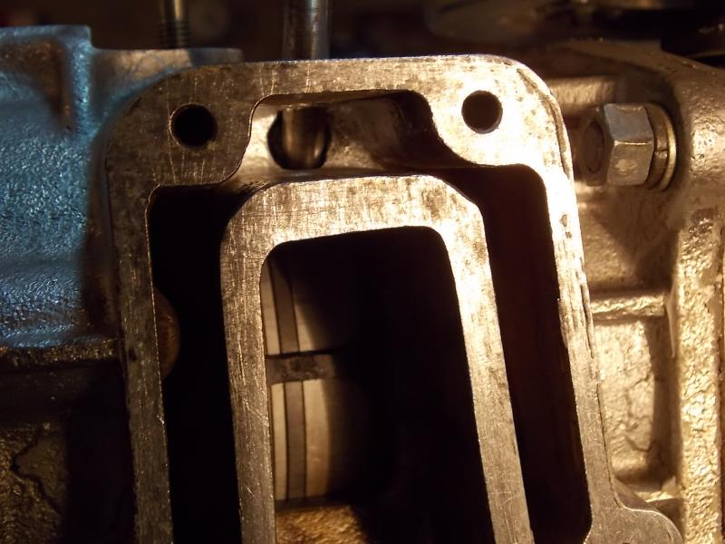

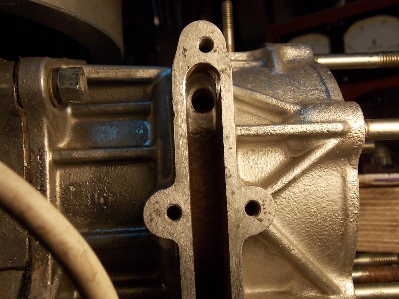

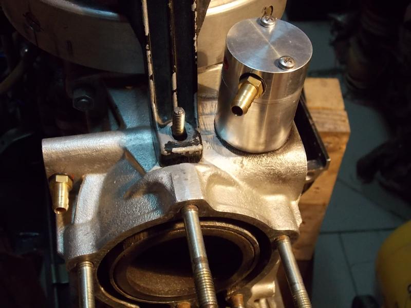

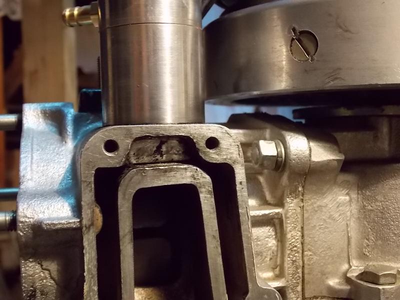

Продолжу тему. После не долгих раздумий решил всё же сделать механический канал в блоке на вход в термостат. Долго искал в своём хозяйстве дюральку 10 мм толщиной но все же нашел :jokingly: В общем процесс пошел не торопливо дальше.
3 907

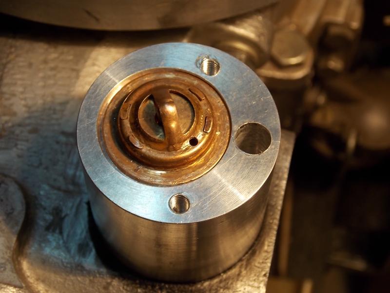

Далее собрал всё на полиуретановый стекольный герметик. Канал нижнего цилиндра просто заглушил тем же герметиком.
3 907

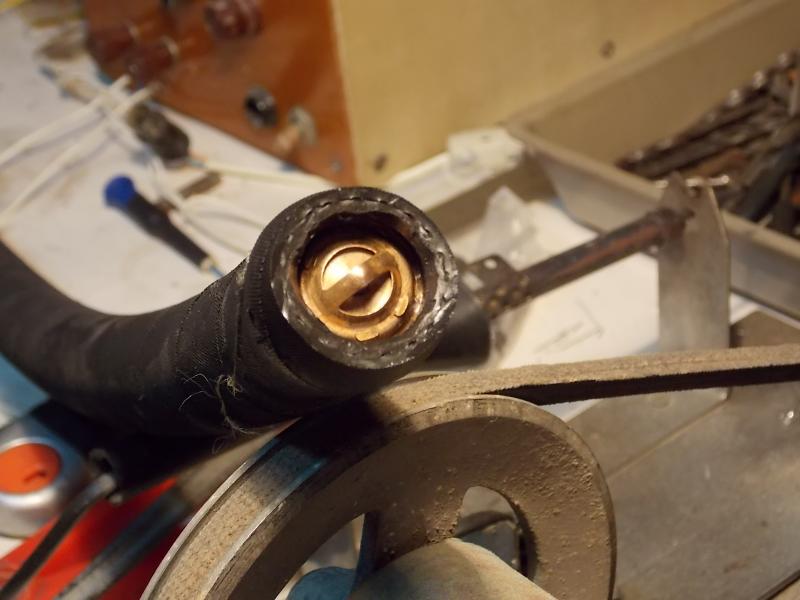

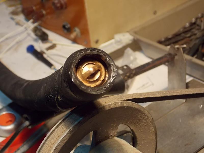

Перед тем как установить термостат проверил его пропускную способность с помощью вот такого не хитрого приспособления. Оказалась она очень низкой всего 300 грамм в минуту, этого явно не достаточно для охлаждения глушителей, просверлил отверстие диаметром 1.5 мм в термостате, полагаю этого вполне будет достаточно, в прочем испытания покажут. Герметик вот такой.
3 907
Собственно после небольшого ТО ЦПГ приступаю к сборке мотора не торопливо.

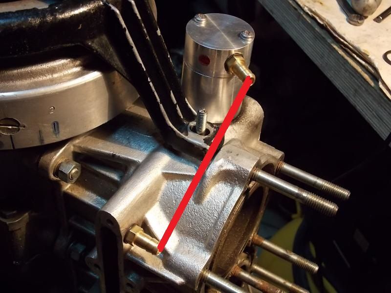

Андрей если можно поставь прозрачный шланг как на рисунке для визуального контроля при прогреве (пока термостат закрыт) :)
3 907
Постараюсь Евгений раздобыть прозрачный шланг, :yes:
