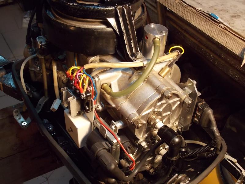

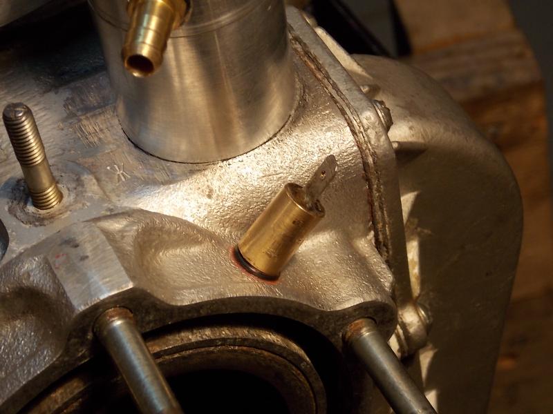

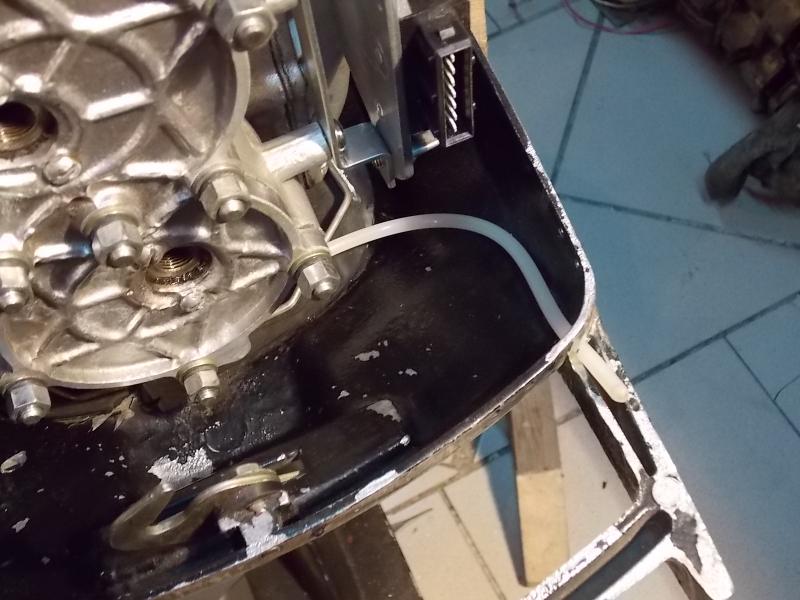

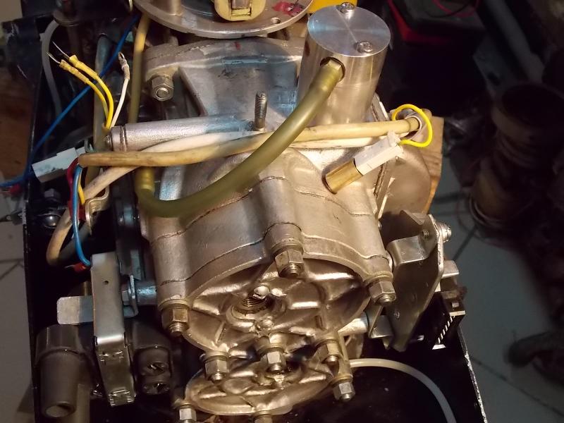

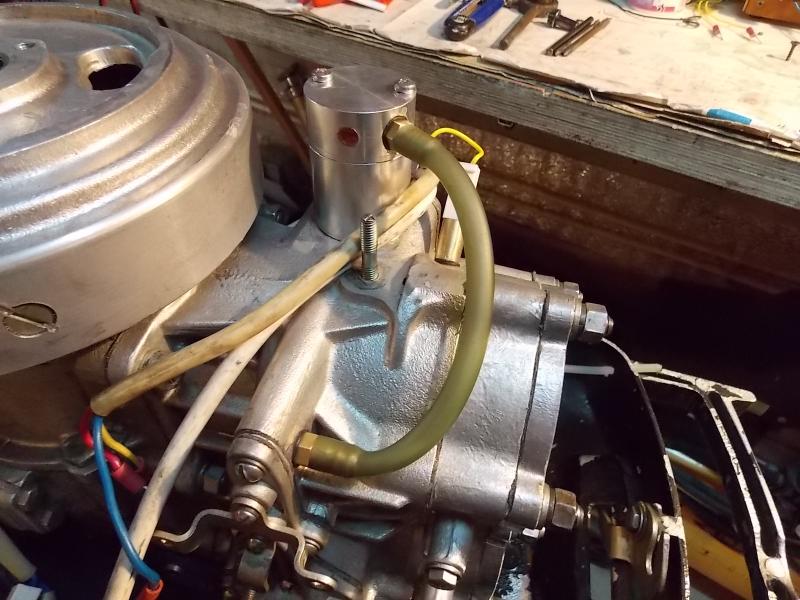

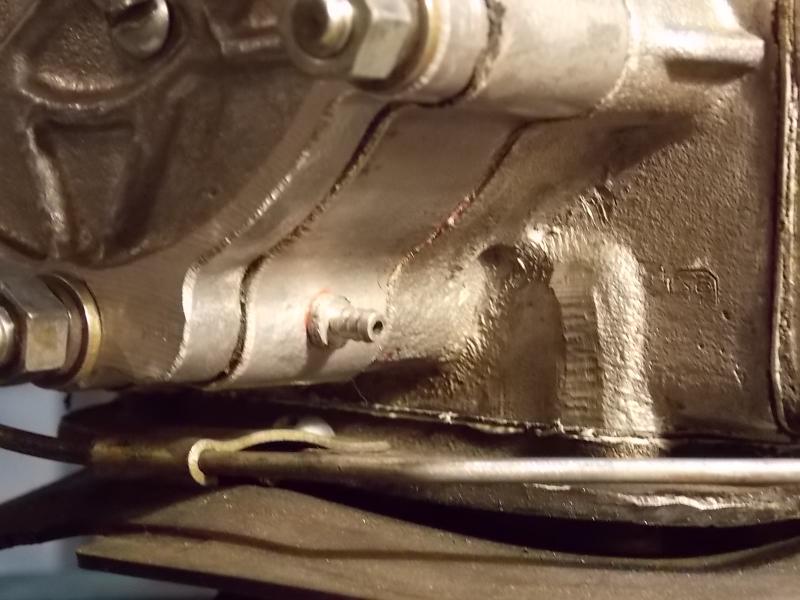

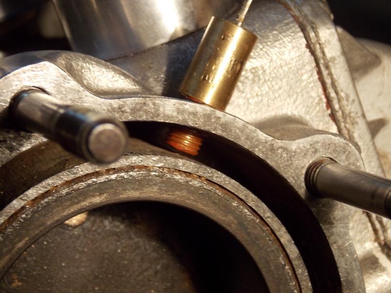

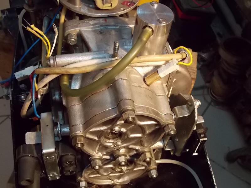

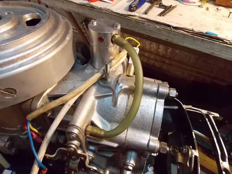

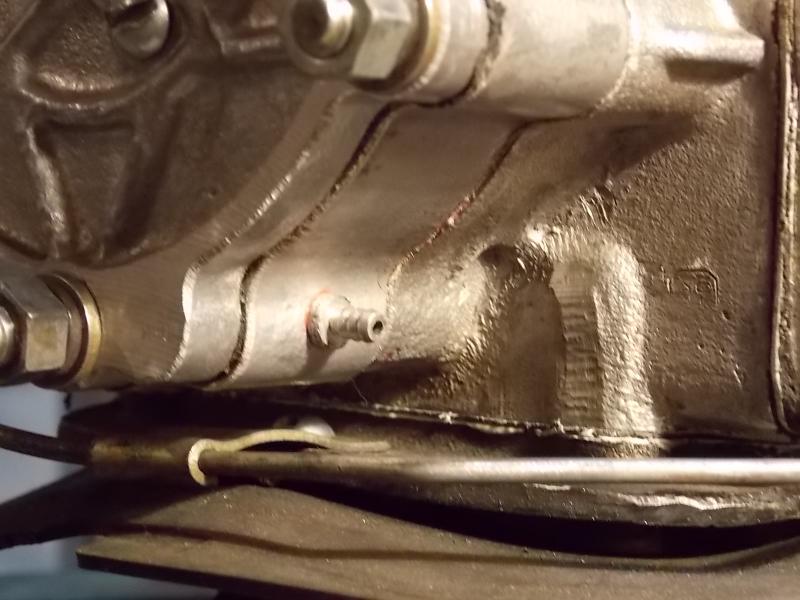

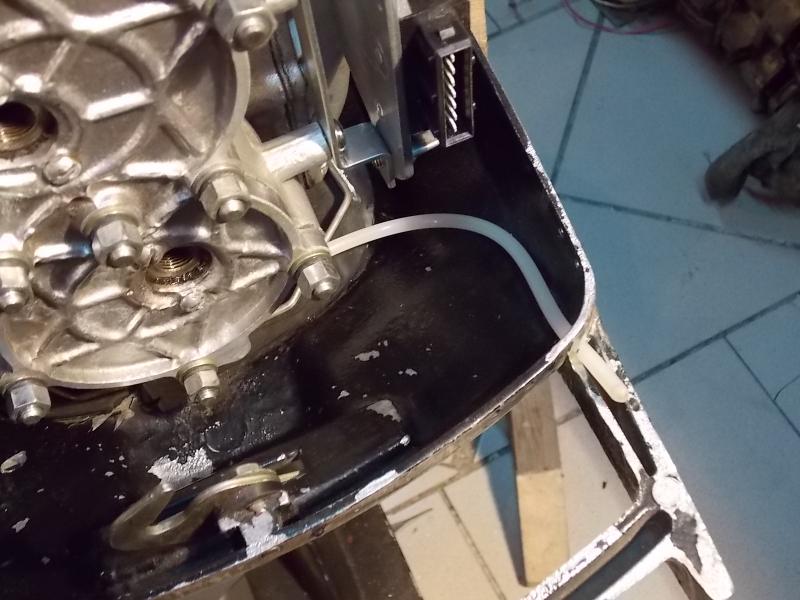

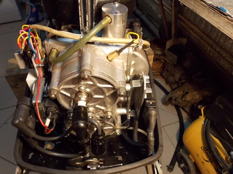

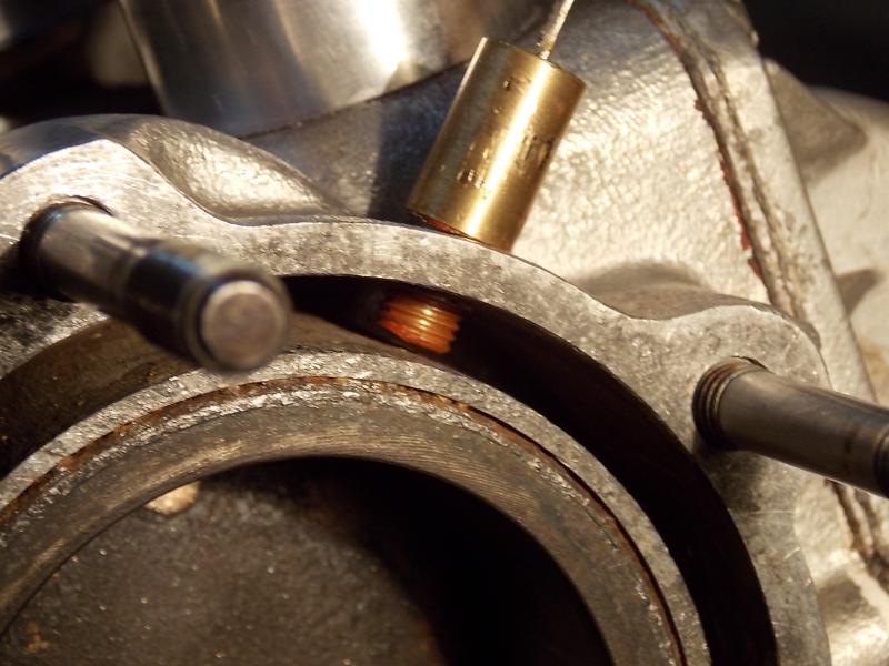

Продолжу тему. Врезал штуцер контрольки в канал входа воды в головку блока. Трубку вывел в ручку мотора. Диаметр проходного отверстия штуцера 2 мм.
3 907

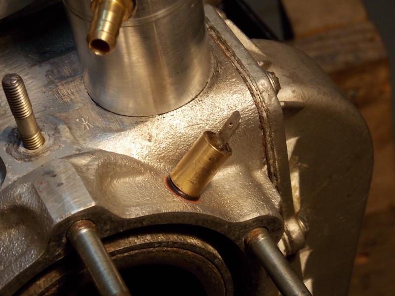

Датчик температуры установлен на новое место.
3 907

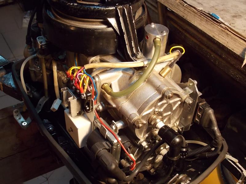

И далее идёт сборка мотора. Продолжение следует........

Андрей, если не трудно, датчик тем-ры откуда такой и что он за? Штуцера где такие берут бронзовые, и особенно маленький внизу блока люминевый? У сантехников меньше 1/2 дюйма вроде нету.
3 907
Юра история датчика температуры начиналась вот тут topic6482.html#p150915 собственно уже рукоприкладство пошло вот тут topic6482-100.html#p162974 :hahaha:
Штуцера все куплены в магазине для пневматики, есть они и в авто. магазинах. кроме маленького дюралевого, он был изготовлен много лет назад токарем, стоял на Вихре сейчас на Нептун перекочевал. Резьба на штуцере М6. На на латунных М10х1

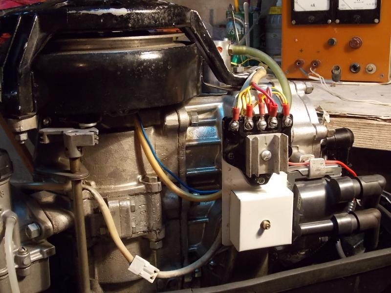

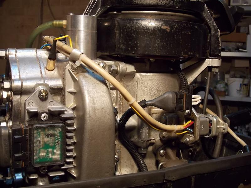

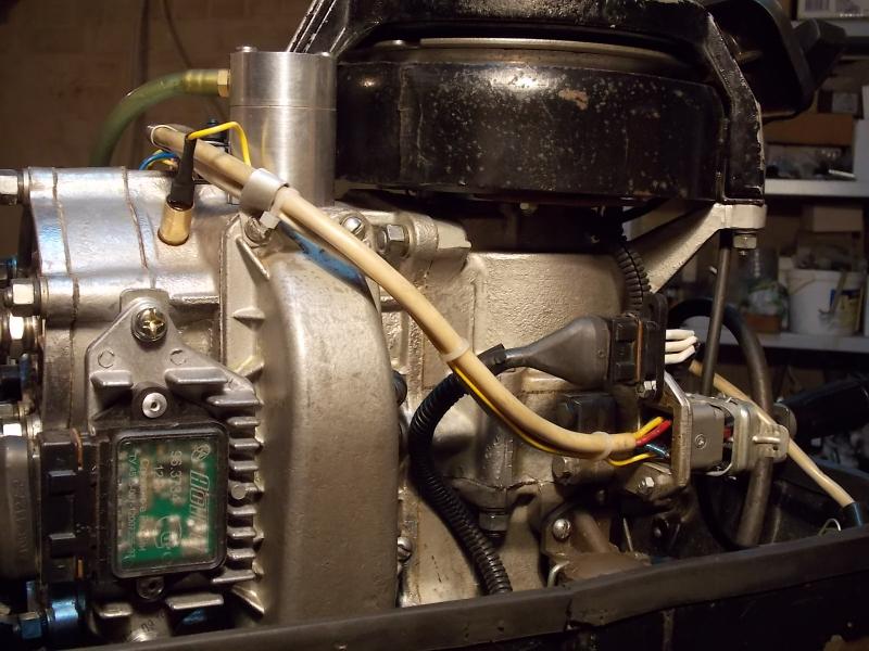

:good: моторчик с датчиком холла
Да Евгений это батарейная с датчиком Холла, чуть позже будет и микропроцессорное опережение, на этом же моторе.

танкист сказал(а):
fedor024 сказал(а):

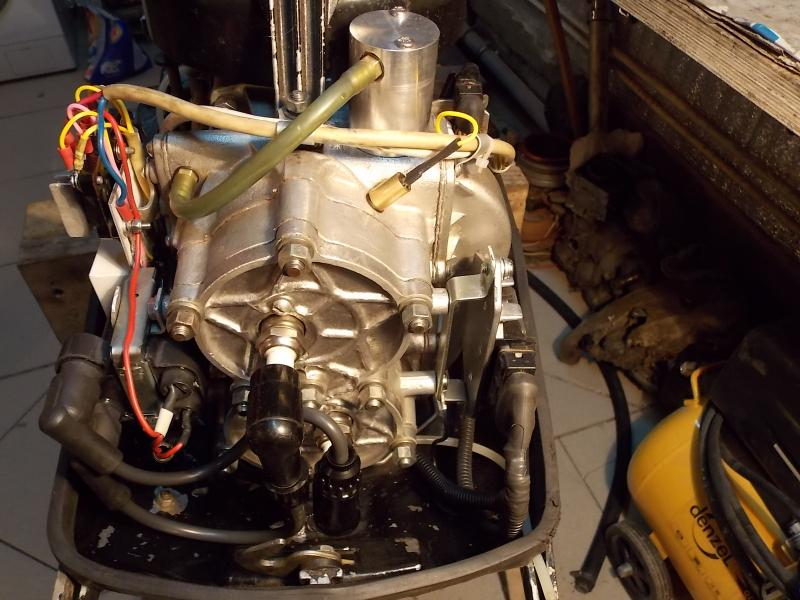

холл с отпиленным магнитом под махавиком
3 907
3 907

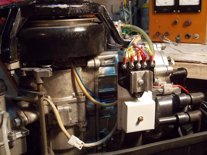

Моторчик для испытаний собрал, предварительно наличие циркуляции проверил в мастерской, крутил дрелью, вода идёт в глушители без проблем, контролька держит напор примерно 4 метра на 1000 об.мин. :crazy: Завтра синоптики -6-10 обещают буду испытывать, на свежем воздухе, надеюсь соседи бригаду в белых халатах не вызовут :D :hahaha: :crazy:
