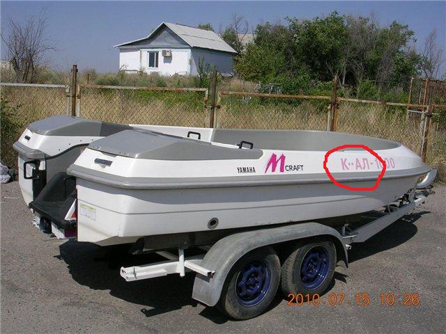

Игорь что там за вейв руннер у тебя появился, это гидроцикл или катамаран как на фото?
У меня когда то вейв бластер был ТЗТэшный, зига ещё та была! :D

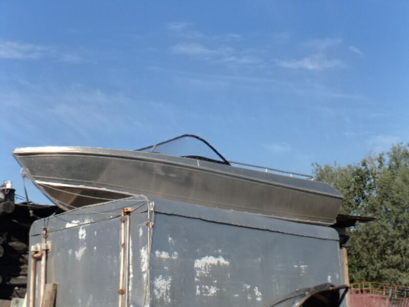

Re: Водомёт из гидрика в лодку.
Лодка Wave Runner 470-А, года три-четыре стоит на крыше сарая,новая, тяжелая, но зато халявная :D пусть стоит ;) может че придумаю :)
Игорь тяжёлая значит надёжная! :D Всяко из неё можно что ни будь придумать! :good:

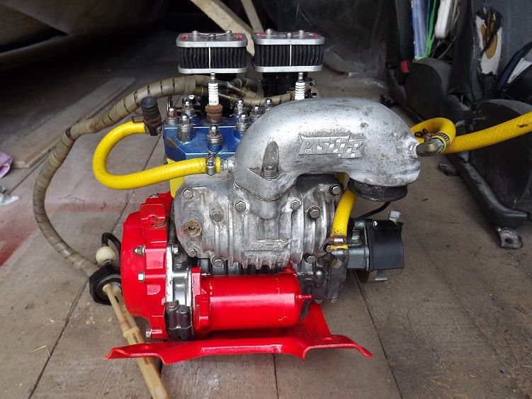

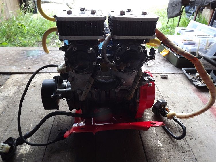

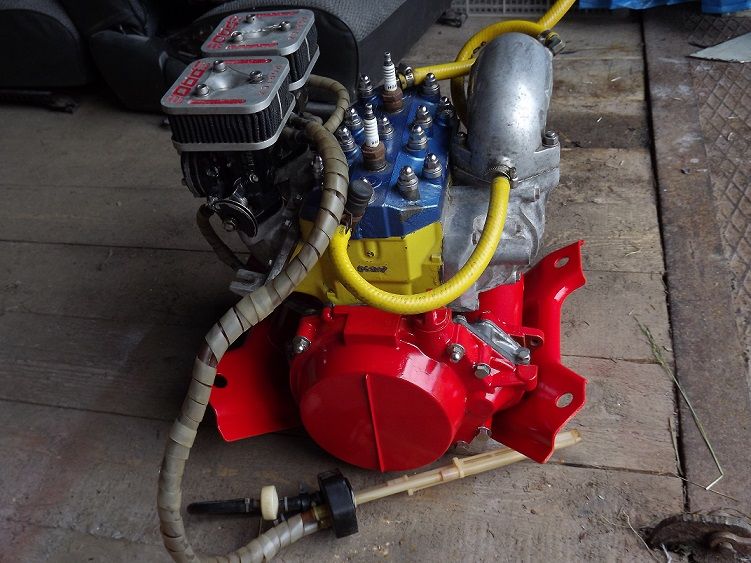

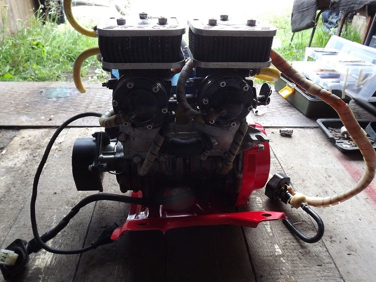

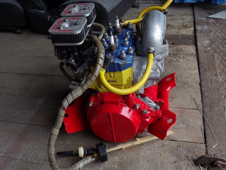

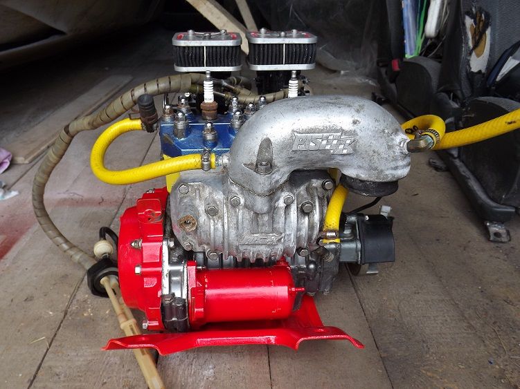

Подкрасил пламенный мотор. :)
Красивый стал :D
Сколько он весит ?
Brave-Skif
11.07.2014
855
Дальний Восток
Eidai Craft
Kawasaki JS 550 / Suzuki DF 5L
Игореха87 сказал(а):
Красивый стал :D
Сколько он весит ?
Спасибо дружище! :D
Игорь боюсь наврать, как в гараж попаду взвешу и сразу отпишу, водомёт 5 кг весит. :D

Игорь двигатель взвесил, 30 кг без глушителя. ;)

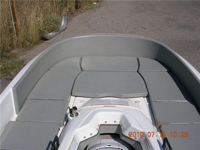

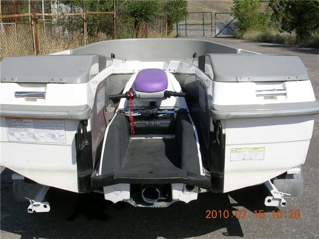

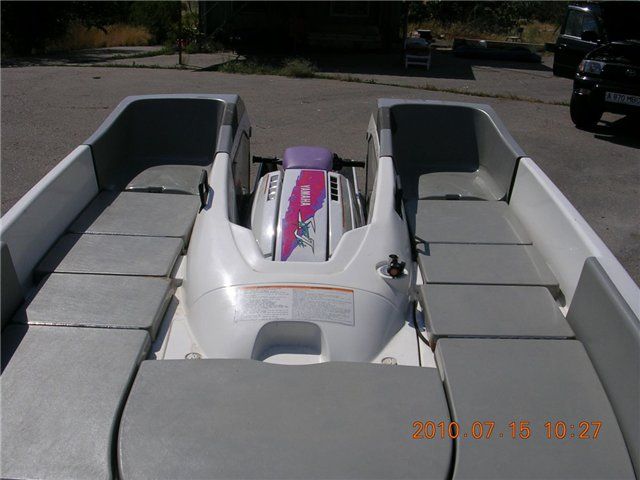

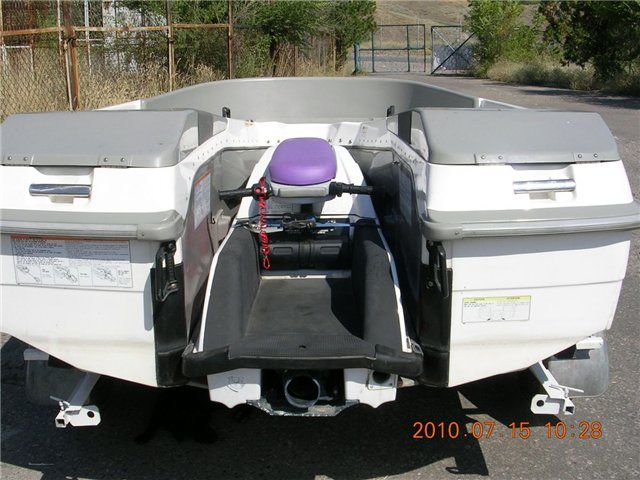

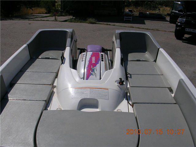

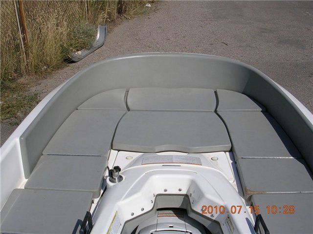

Фотографии модуля под стоячий гидроцикл.
