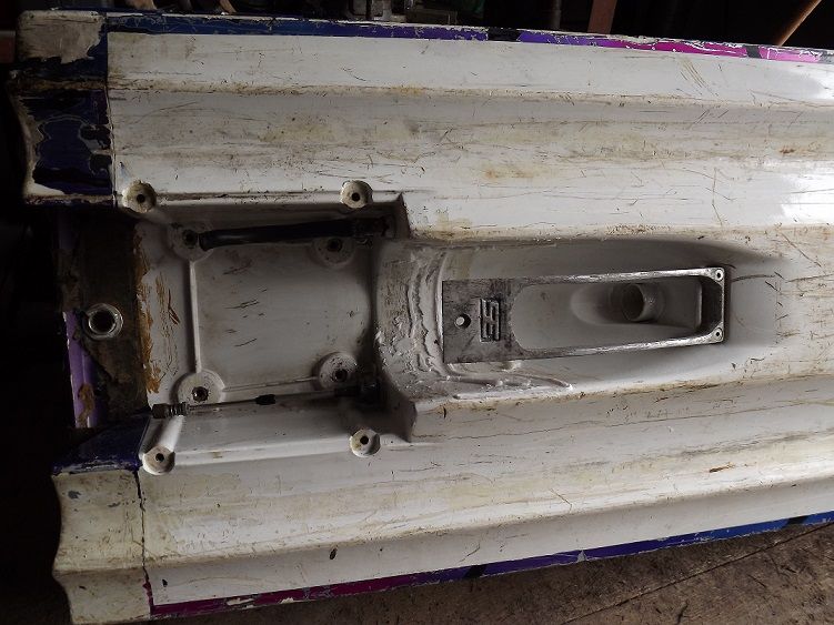

Понятно.просто не будет ли эта ступень мешать забору воды?
Brave-Skif
11.07.2014
855
Дальний Восток
Eidai Craft
Kawasaki JS 550 / Suzuki DF 5L
Re: Водомёт из гидрика в лодку.
Ступеньки не будет, запилю вырез дальше, тогда угол будет не таким крутым и соединю приблизительно как на фото, должно получиться что то типо гидролыжи вместо ступеньки. Пока мысль такая.

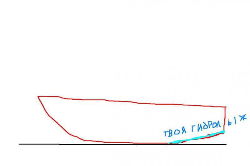

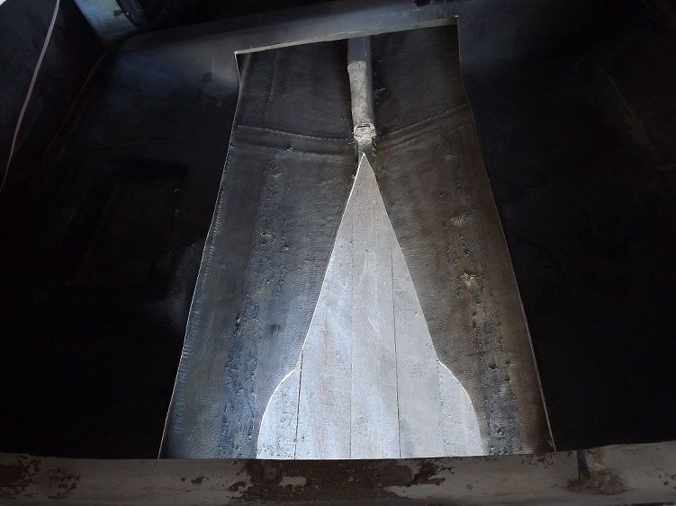

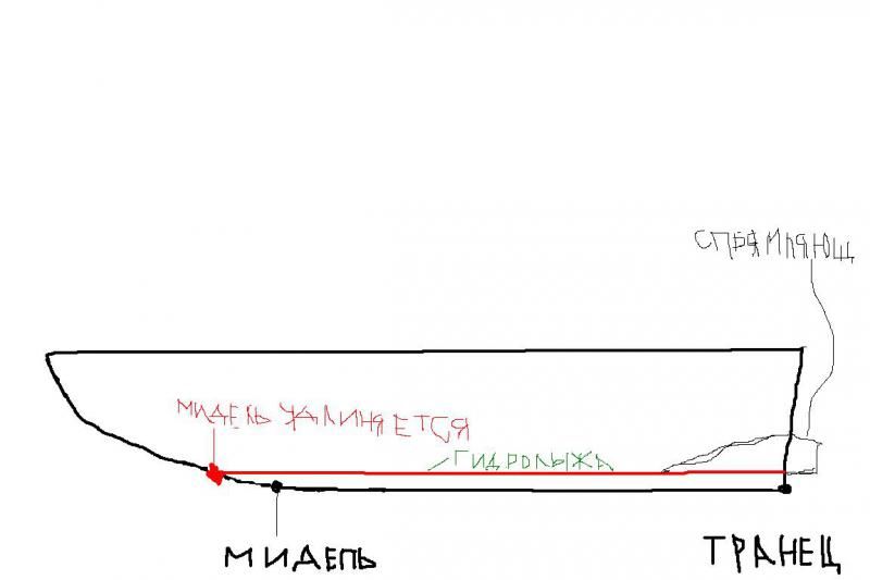

Вот твой вариант гидролыжи длину и ширину надо выяснять по твоей лодке.Ложить её по уровнню и срезать киль по уровню тоже и после этого полдучишь размер теугольника.

Виталий большое спасибо за информацию! Тоже склоняюсь к треугольной форме так как её легче всего воспроизвести.

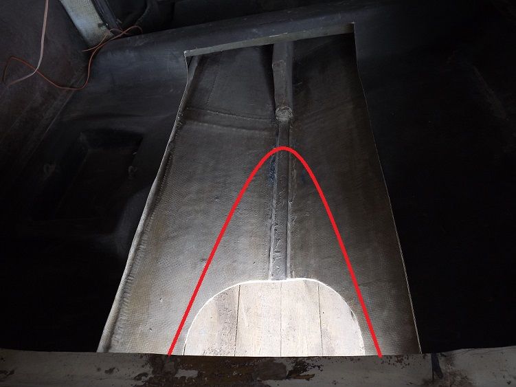

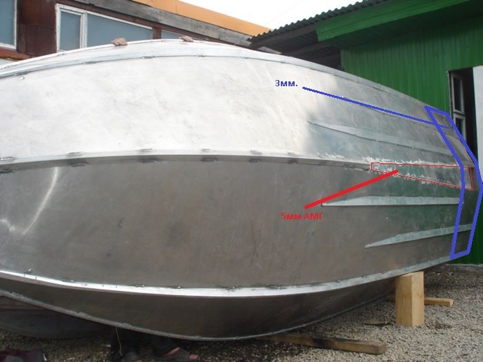

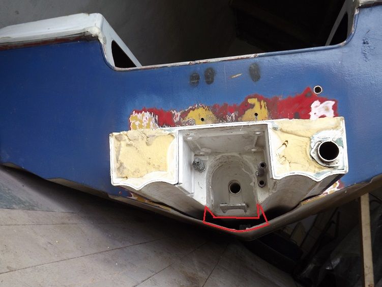

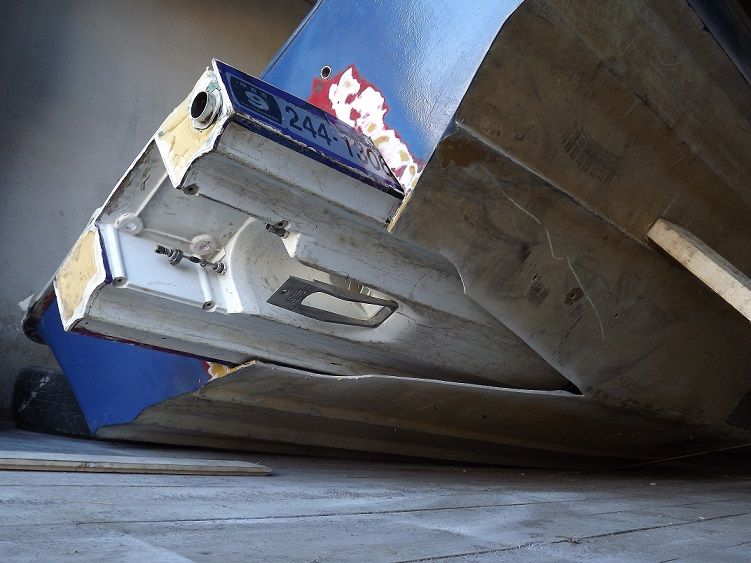

Завтра поеду всё переделывать (если погода позволит), вырез сделаю как на фото и наклоню всю установку на 8° (чего тоже сразу не сделал), как раз по ниже опустится корма гидроцикла.

Алексей не понял твоего фото.Если красная черта это гидролыжа то она очень короткая и я тебе описывал как выкраивать.Надо ставить киль по уровню и по уровнню срезать киль и тогда уже получишь треугольник гидролыжи.У нас ГИМСа нету и у меня прав даже не было ни когда ,тайга одно слово.
Виталий я понял, делать буду по уровню. Гидролыжа получится на 1,3 лодки в длину и на 1,3 в ширину, даже там немного больше в длину получится, в цифрах как то так получается.

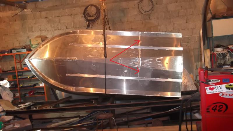

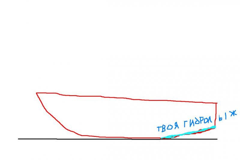

Лёшь что то не то получается.Я другу лодку начал и там лодка на 3.80 м а гидролыжа получилась 1.65м. а у тебя лодка 4.60 и получиется как не больше 2х м.Короче померяешь на месте на выставленом катере.Гидролыжа делается по миделю.Мидель это ровная прямая по килю.Срезав киль мидель удлинится.100 раз отмерь 1 отрежь.

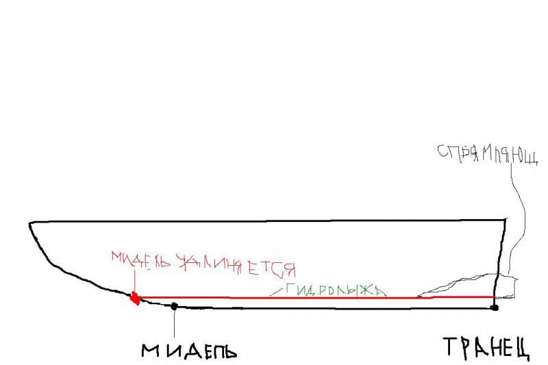

Накорябал как смог по быстрому

Виталий мне такого не в жизнь не сделать. Да и не хочется сильно в обводы лодки вмешиваться, проще двигатель поменять чем пол лодки переклеить по килю. Лыжа будет как на фото, другую мне не осилить. Предварительный вырез сделал, на днях переверну лодку выведу всё в одну плоскость, вырез после этого увеличится и станет по длине в 1,3 и в ширину на 1,3 приблизительно.
