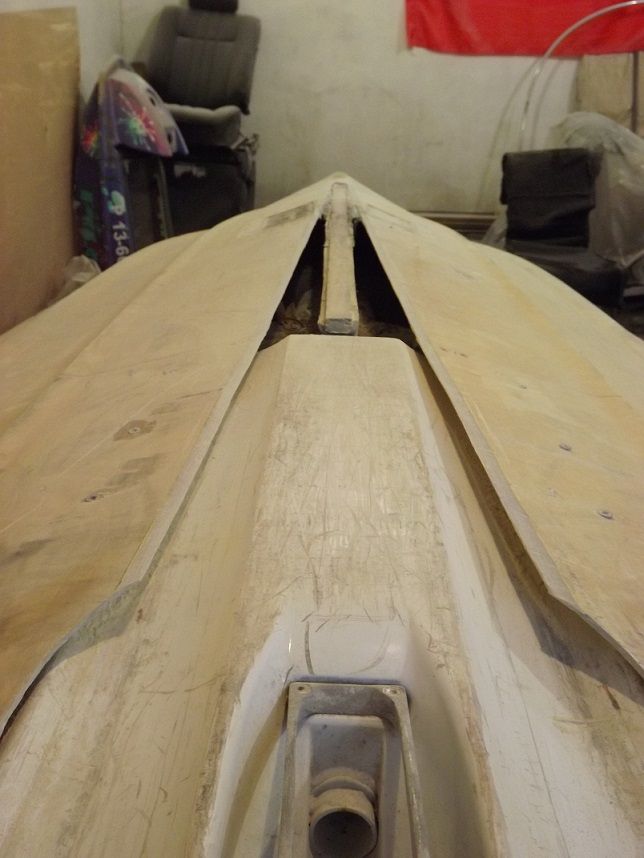

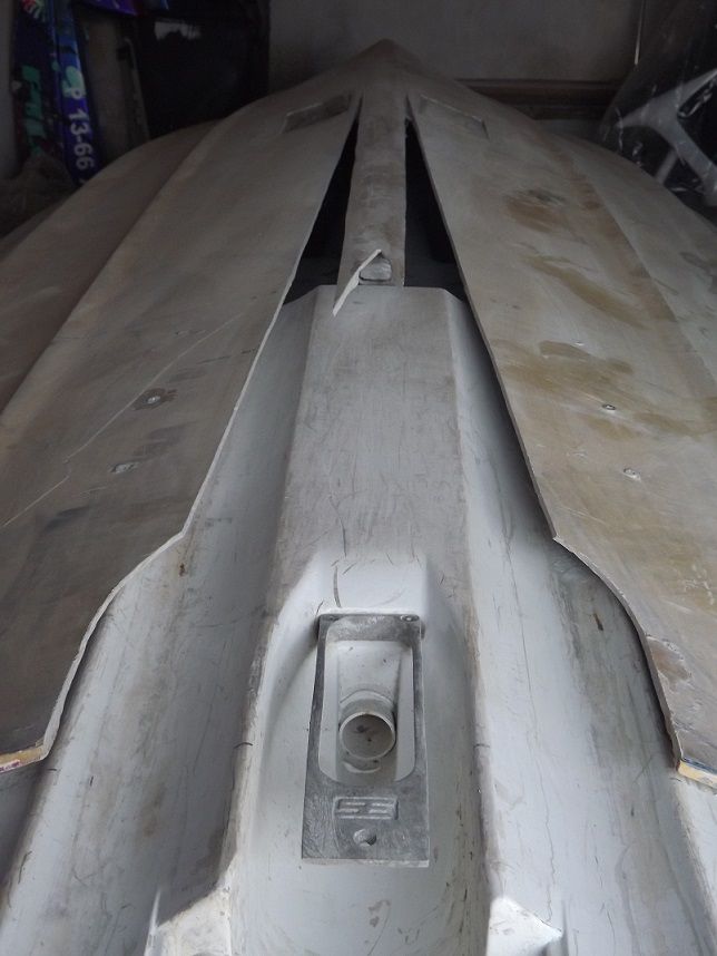

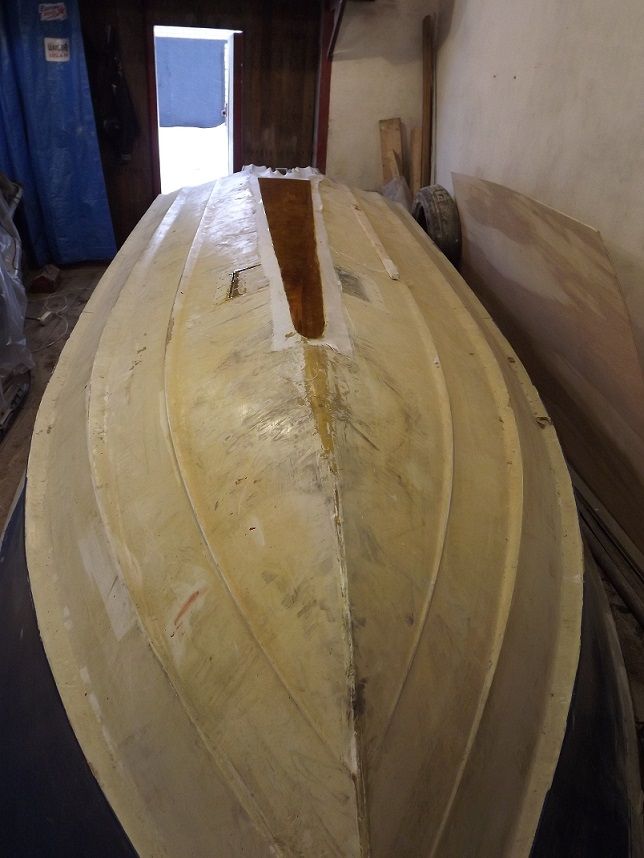

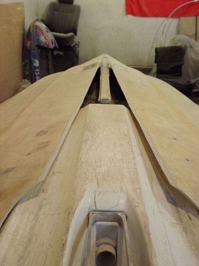

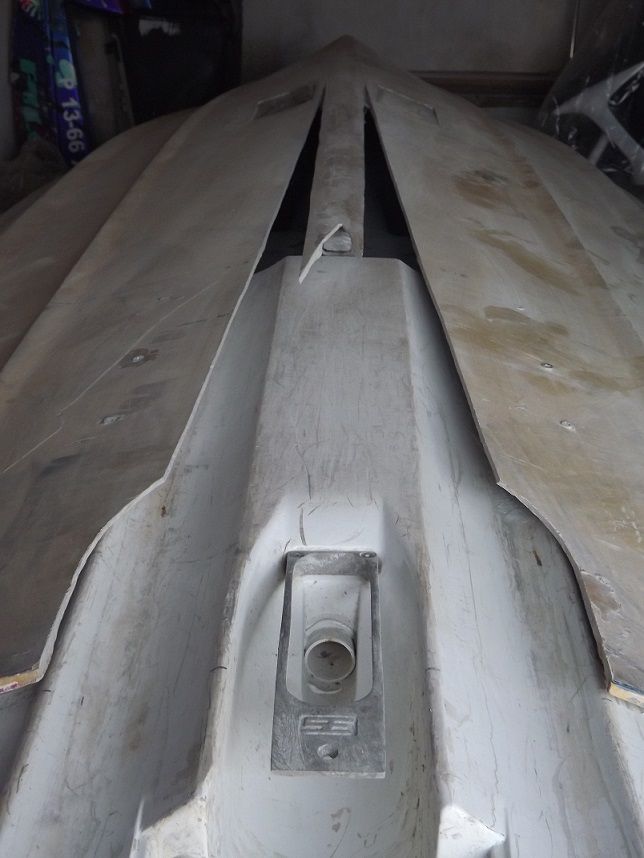

Разметил гидролыжу, длинна получается 2900мм, ширина у транца 350мм, длинна лодки 4600мм.
Виталий, пойдут такие размеры?

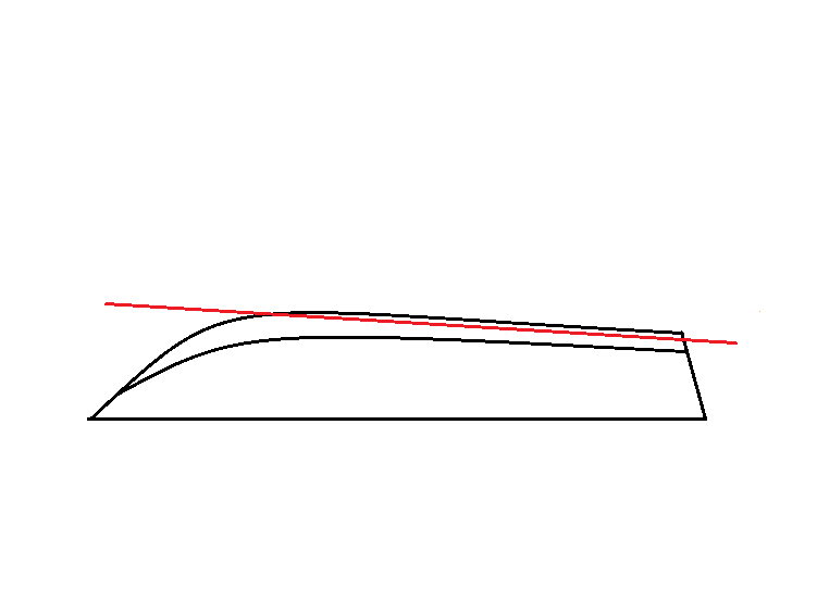

Лёшь а ты её лыжу уровнем стрелял,чтобы паралельнокилю была.
Brave-Skif
11.07.2014
855
Дальний Восток
Eidai Craft
Kawasaki JS 550 / Suzuki DF 5L
Re: Водомёт из гидрика в лодку.

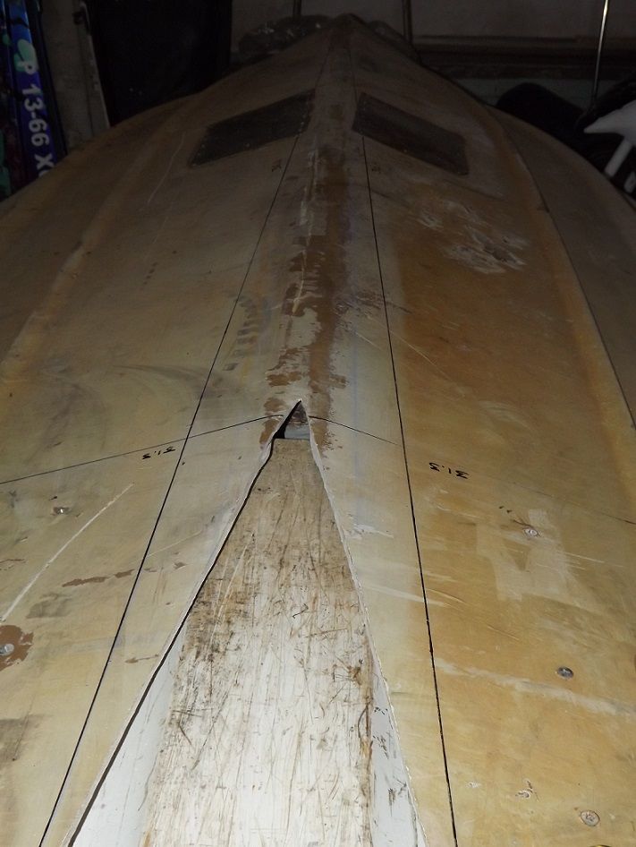

Виталий паралельно килю я не стал стрелять, мне же нужна лыжа "треугольного конуса", я её и отстрелил нитью, потом сверил с контрольными точками, подправил симметрию и всё. Получилось как на рисунке, у транца потери в высоте 25мм - 30мм и плавно сходит на нет.
Лёшь как нарисовано правильно,это и есть паралель с килем у каждого размера эта прямая по размеру,ну это тебе не надо.Треугольник получился и лыжа удалась.Просто если ты закосячишь в ту или в иную сторону ,лодка будет или носом рыть или наоборот.А вот как на рисунке самое то.
Виталий да вроде всё симметрично разметил, думаю будет самое то. :good:
Лешь ты же понял что я пояснил?
Ну конечно Виталий, вы рассказали как срезать лыжу (прямоугольной формы), но у меня же лыжа "треугольная", её придётся по другому намного срезать.
Лёшь правильный треугольник получается,можь я слова перепутал.Но ты сам картинку посмотри и поймёшь как лодка будет правильно ехать,по другому ни как,их под водомёт гидролыжи так и выводят из простых лодок когда переделывают.

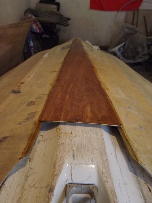

Виталий треугольник уже получился, чую всё будет ровно на этот раз. :) Вырез подготовлен, завтра поеду собирать гидролыжу, наконец то до сборки добрался... :)

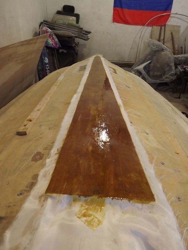

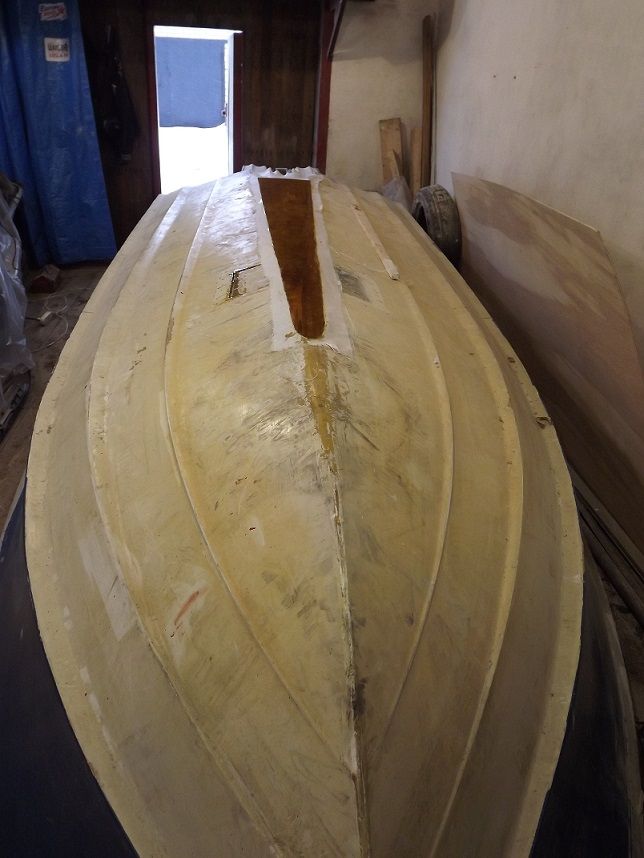

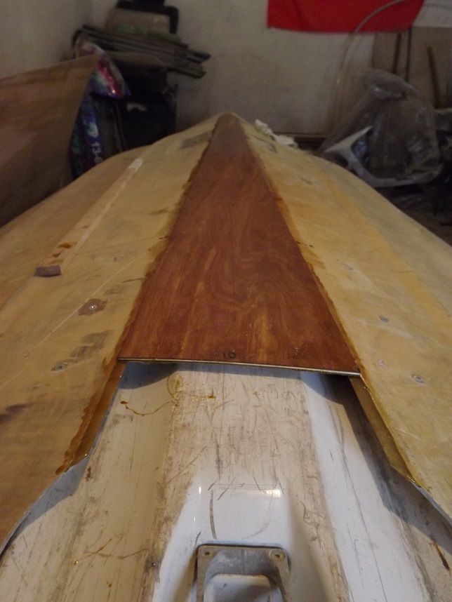

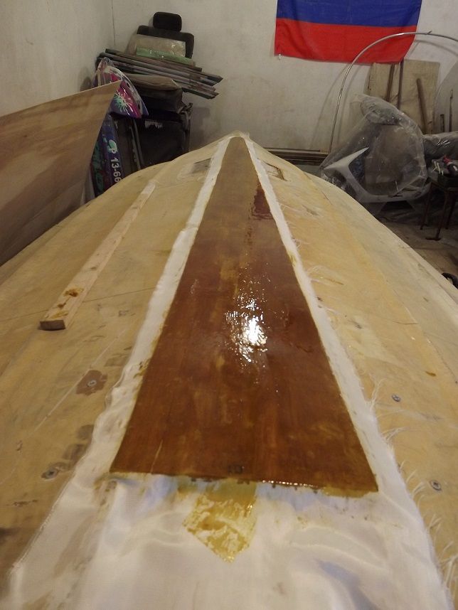

Вчера ещё дожди лили, а сегодня выпал первый снег, красиво конечно но плохо что эпоксидка еле сохнет, в гараже +7, приходится всё феном прогревать. Гидролыжа пропитана, приклеена и оклеена с двух сторон конструкционной стеклотканью, высохнет срежу лишнюю стеклоткань по краям и следующие слои упадут с напуском.

Виталий, а при какой минимальной температуре сохнет эпоксидка? 40 часов сохла, сегодня приехал а она ещё живая немного, прогрел ещё раз хорошо, к рукам не липнет уже но и не полимеризовалась ещё. :?

Алексей если мало отвердителя налил,то и не высохнет,придётся смывать.С феном проблем нету но желательно 15-20 градусов.

Понял Виталий, эпоксидку развёл в правильных пропорциях, если бы мало отвердителя налил она бы мазалась, я просто ещё слой сдобреца сделал, и холодно, поэтому видать долго сохнет.

Вот скорее всего так и есть, он до конца не полимеризовался, холодно, когда стал прогревать то стал более пластичным, не мажется (к рукам не липнет) но и обрабатывать рановато.
