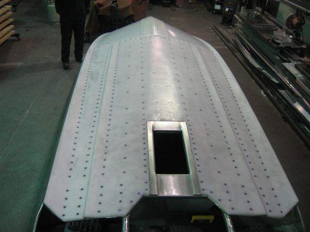

Вот так примастырить :| можно не все днище,а середину.Закатать вместе с гидром.Имхо конечно :?
