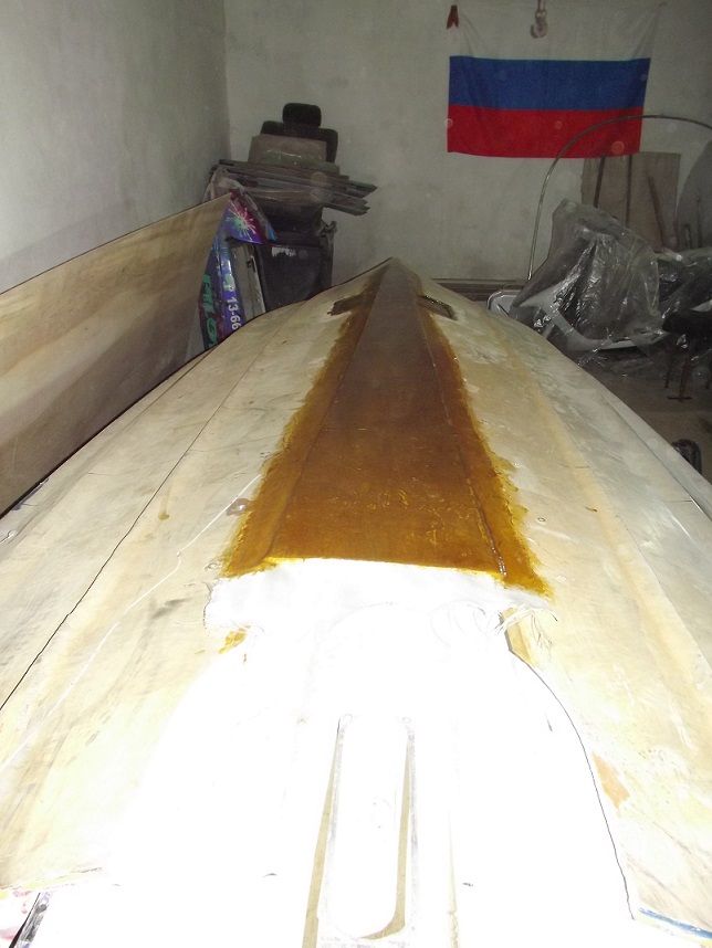

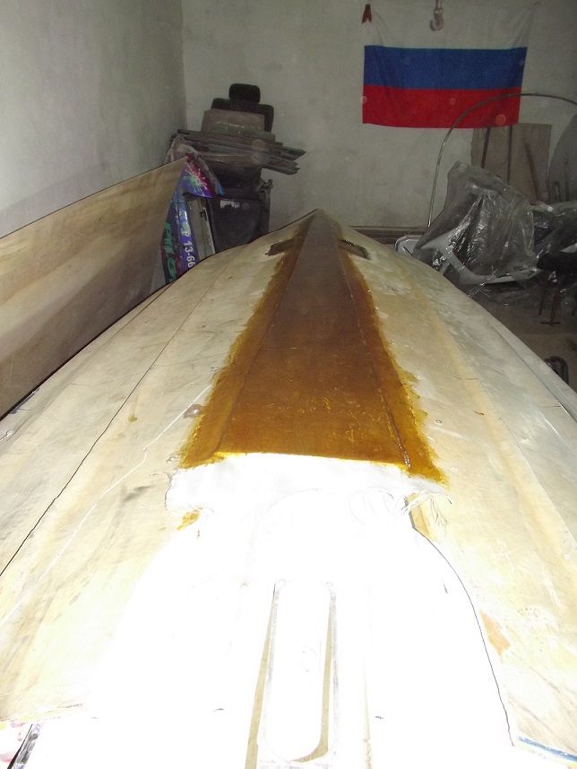

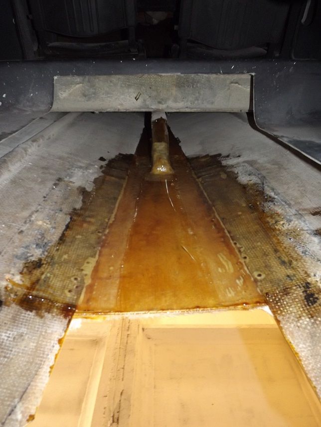

Алекс я от пропорций тоже стараюсь не отступать, развожу как написано в описании, но весами не пользуюсь так как их у меня нет. :pardon: Приходиться на глаза надеяться. :) Сегодня обработал лыжу и накрыл ещё слоем с напуском. Под лодку тепловую пушку поставил, а с верху малой феном грел, надеюсь через пару-тройку суток высохнет. :)

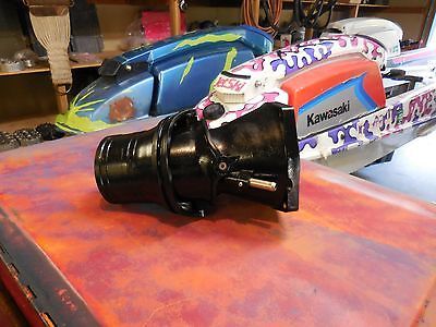

Парни, такое дело, не знаю на сколько наклонить установку чтоб создать нужный угол атаки... :? Вот видео которое брал за основу, модель гидроциклов у нас одинаковая, лодка у него примерно той же килеватости, ну и вес примерно соответствует, на видео видно что струя у него немного бьёт вверх, посмотрел на гидроцикле угол атаки есть уже, посмотрев видео мне вроде как показалось что просто этот парень вклеил гидрика как есть и если бы он наклонил всю установку немного то избежал бы потери в струе и вышел бы на глиссер...
А вот что написал человек который компетентен в этом вопросе, после того как посмотрел это видео,
"Это рикошет струи о воду. Как раз тот пример, когда она направлена вниз, полагаю. Вот если бы он поднял бы заднюю часть в бОльший угол, то морда бы вышла на глисс. А так роется. Брызги должны начинаться ближе к середине лодки, ну или в две трети, хотя бы. Здесь явный просчет по врезке водомета. Может быть такой эффект и от того, что труба стоит слишком глубоко в воде." я в растерянных чувствах, что скажете? Сам ещё раз посмотрев видео начинаю сомневаться в своих рассуждениях, по моему он прав и на видео лодка роет носом а корма как то приподнята что - ли?
Помоему лодка сильно перегружена, у водомета практически нет зависимости силы тяги от скорости лодки, реактивный он однако , двигатель если водомет правильный развивает номинальные обороты и номинальную силу тяги и при швартовочном режиме. Рикошет струи об воду это вообше столь мудреный и новый термин что пока в литературе по водометам практически не встречается :D посмотри форумы водометчиков там много написано как можно управлять струей в вертикальной плоскости
http://www.jetboatforum.ru/viewtopic.php?f=8&t=102
вот здесь немного написано,поищи там много чего есть интересного.

Алексей правильно тебе написали.По стоячей воде петуха не должно быть\.надо наклонять.На гидрике всё настроено,ставь паралельно гидролыже и всё будет гуд

Виталий спасибо за совет, вот мне так 2 человека и написали, "В "0" - выставляйте валовую линию водовода на коротком корпусе ", всё оказалось так просто. :)

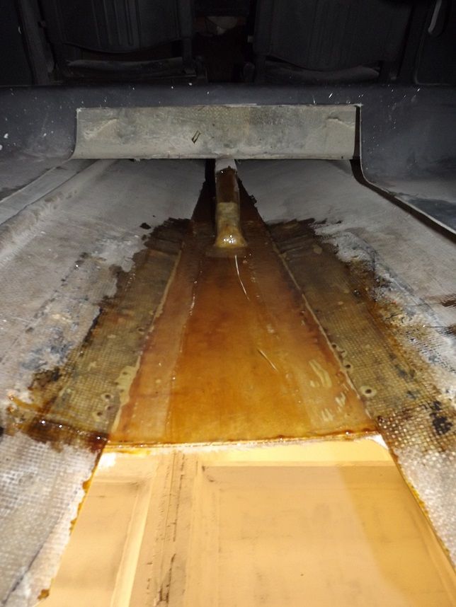

P.S. Начал проклеивать гидролыжу изнутри.

............ "В "0" - выставляйте валовую линию водовода на коротком корпусе ", всё оказалось так просто. :) ..............
Боюсь,если Вы выставите валовую линию в 0 градусов,то мотор не встанет,поддон упрется в днище лодки. Посмотрите срез сопла относительно валовой линии 90 градусов,или ,все-таки 85?Я стараюсь ставить срез сопла перпендикулярно линии гидролыжи(днища),а это не 0 градусов валовой линии водомета,во всяком случае на водометах Полярис.
Все верно Георгий, по этому методу переделки в 0 никак не выйти, поэтому остаётся одно, потом когда все установиться, отыграть немного переделкой креплений на сопле, наклонив тем самым само сопло в нужный угол. Что то без трима как то печально всё, может всё таки трим поставить? :?

Внимательно водомет посмотрите-этот угол ,скорее всего,уже заложен в сопле.Хотя это гидрик-может все по прямой. На Полярисе стоит вставка- клин между спрямлялкой и соплом,она и меняет угол .

Георгий, в том то и дело что угол уже заложен производителем, почему я и написал что "в 0 уже не выставишь", по причинам указанным вами выше. На кавасаки получается угол заложен в креплениях на самом водомёте, а сопло стоит перпендикулярно валу (то есть наклонено вместе со всем водомётом и валом).

Алексей,ставьте как получается,потом ,на воде,посмотрите как лодка будет себя вести и ,если будет необходимость,подкорректируете.

Георгий, спасибо за совет, так-же подумал. :yes: Пока всё сделается, может крышку уже найду и куплю, от водомёта с тримом как на фото, крышки недорого стоят. :)

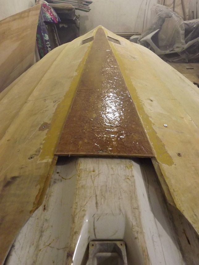

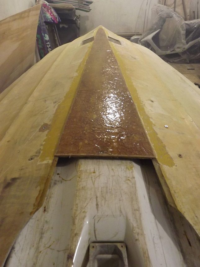

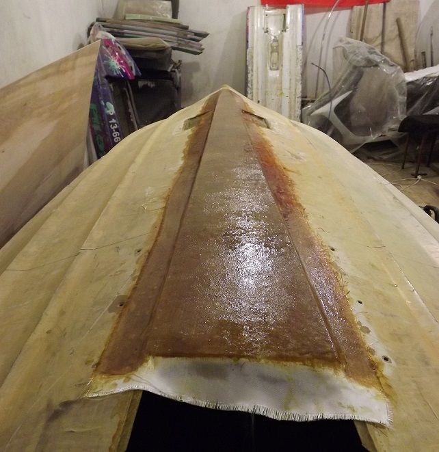

P.S. Сегодня уронил ещё слой снаружи, получается всего упало три слоя. Дальше буду проклеивать изнутри, чтоб можно было вклеить днище от гидрика и затянуть на него гидролыжу, остальные слои буду ложить на всю лыжу.
