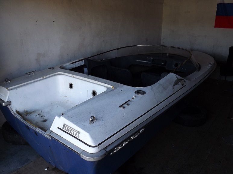

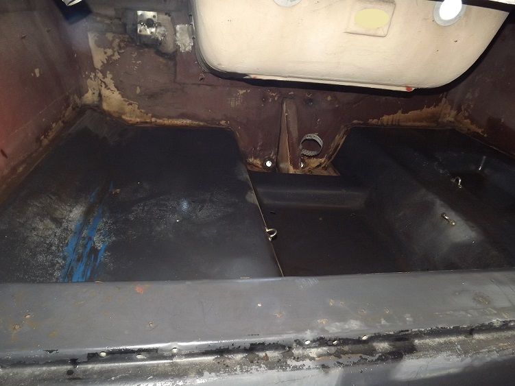

Всем большой приветище! Один хороший человек рекомендовал этот форум, решил воспользоваться его советом. Сам с побережья Татарского пролива, 15 лет назад заразился гидроциклами, всякие были за это время и накатавшись интерес у меня стал пропадать и захотелось мне лодочку, я распродал гидроциклы а один для души всё таки оставил. Лодку хотелось водомётную поэтому начал перебирать варианты со спидстерами, эксайтерами, байлайнер джазами, сузуки стингер джетами и понял что это всё мне не подходит по тем или иным причинам. А недавно у нас на продажу вот эту лодку выставили и после недолгих сомнений я её купил под переделку в водомётную лодочку. Длинна 4600 ширина 1930 вес около 300кг, двигатель и движитель решил установить с оставшегося гидроцикла, япошки при продаже утверждали что в гидрике 70 кобыл навернули, проверить мне не на чём но и сомневаться не приходится так как япошки в таких делах не врут, да и был у меня штатный такой, велосипед по сравнению с этим. Двигатель 550сс водомёт на 145мм, переделку планирую по этому методу так как он исключает токарные и сварочные работы.

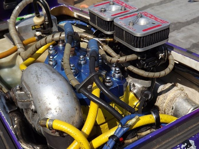

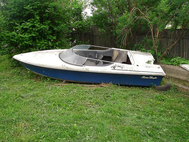

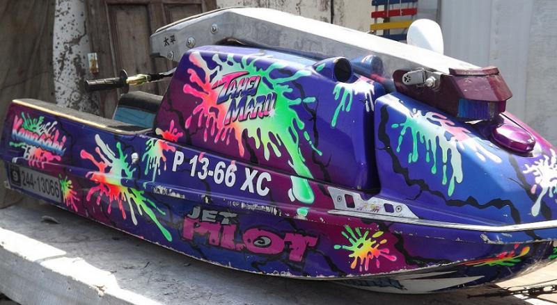

У нас такой в штатной комплектации от 20т.р. до 50 стоит, я такого за 25 еле продал. В штатном 39л.с. но так как они все уставшие лошадей 30 в них остаётся приблезительно, джонбоаты на них классно носятся, так же дно вырезают и на болты. :)
Вес лодки точно не знаю, сказали кг 250-300, на счёт 250 очень сомневаюсь, по весу кг 300, не больше.
Мощность на выходе водомёта незнаю, но как бы гидроцикл был заточен под фристайл, а значит его настройки на тягу (для карбов чтоб от 0 до середины газа мог максимальные обороты двигатель развить для прыжка) импеллер тоже выходит тяговый стоит какой то, зверь был а не гидрик. :good: Просто уже не актуален, старичёк, но зато с запчастями проблем нет. :D

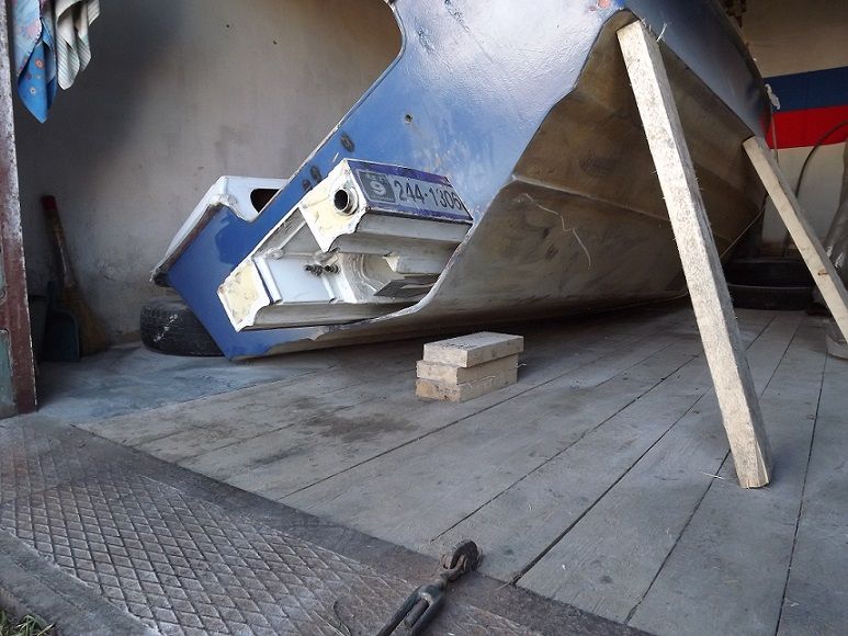

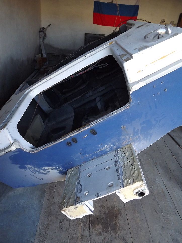

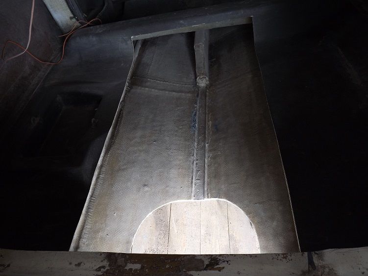

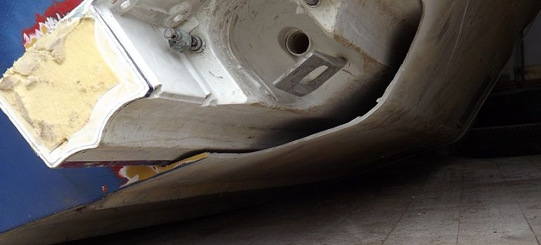

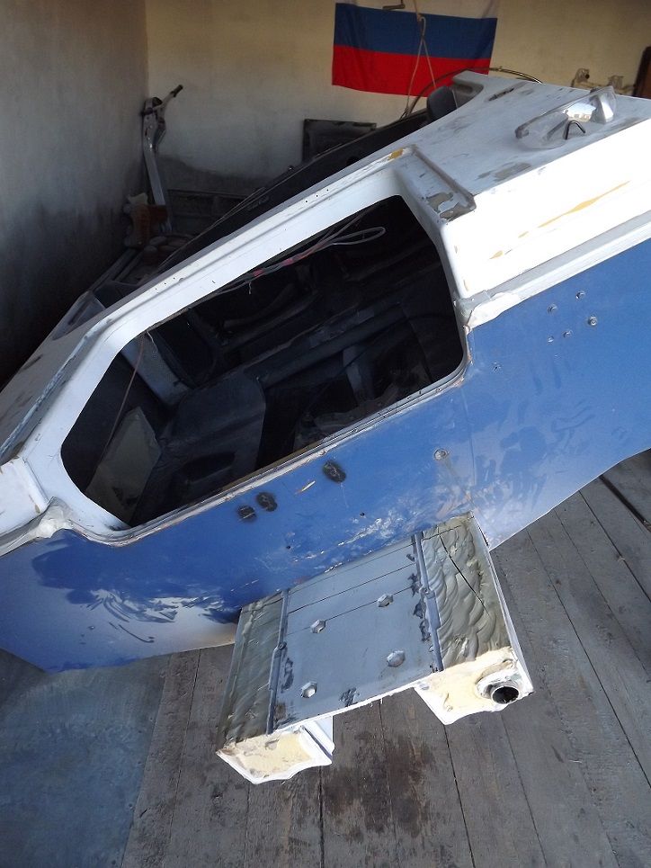

Хорошие цены! А гидрик так и будет на пол метра торчать?А почему нельзя вровень с кормой установить?Это же пластик,ну эпоксидки больше уйдет и стеклоткани немного.Зато вид уже будет нормальный.

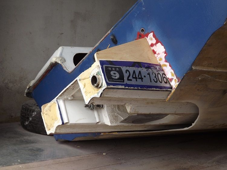

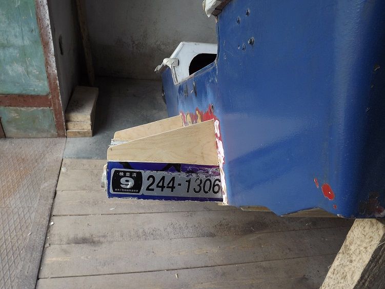

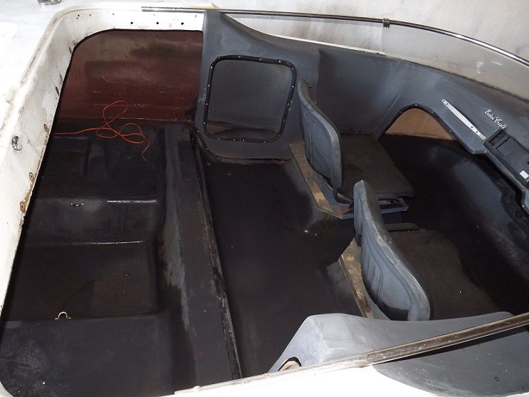

Не хотел чтоб двигатель в салон залез, на этом фото видно что пассажиры с зади и так будут сидеть на двигателе, если отодвинуть на 30-35см то он как раз за спинками расположится, этот проэкт натолкнул на мысль что можно часть расположить с наружи и сделать из этой части площадку для купания добавив небольшие бортики (косынками) по бокам, примерно как на фото ниже, ну и водозаборная решётка будет максимально возле кормы расположена что так же будет хорошо, аквалангисту легче лазить на лодку будет с площадки да и вообще после купания с площадки легче в лодку заходить. :)

Теперь понятно! Логично. И косынки большие не нужны.

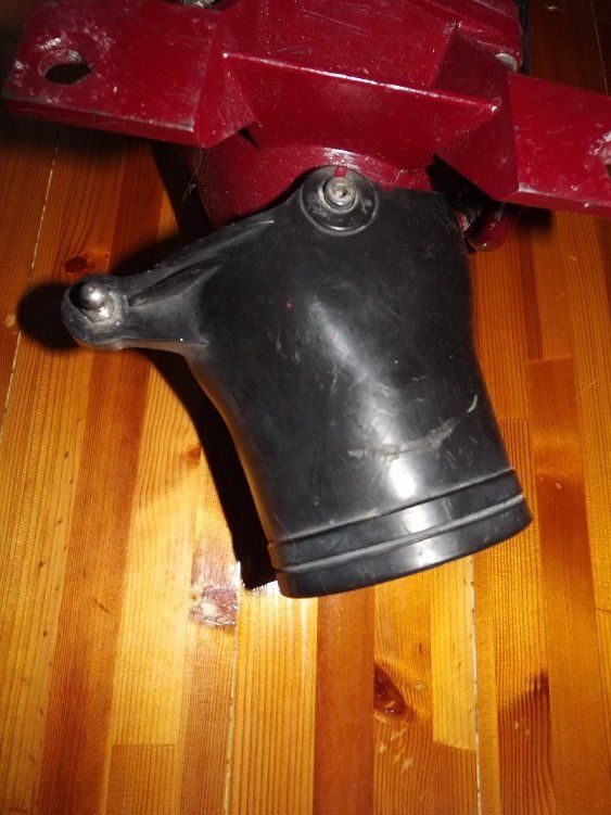

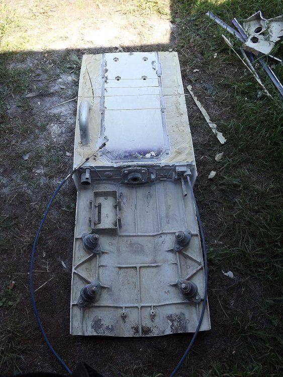

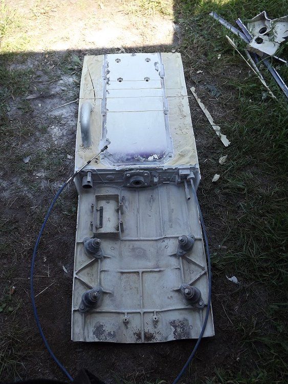

А как рулить на нем? Там "сопло" поворачивается? Один раз на гидрике катался :unknown:

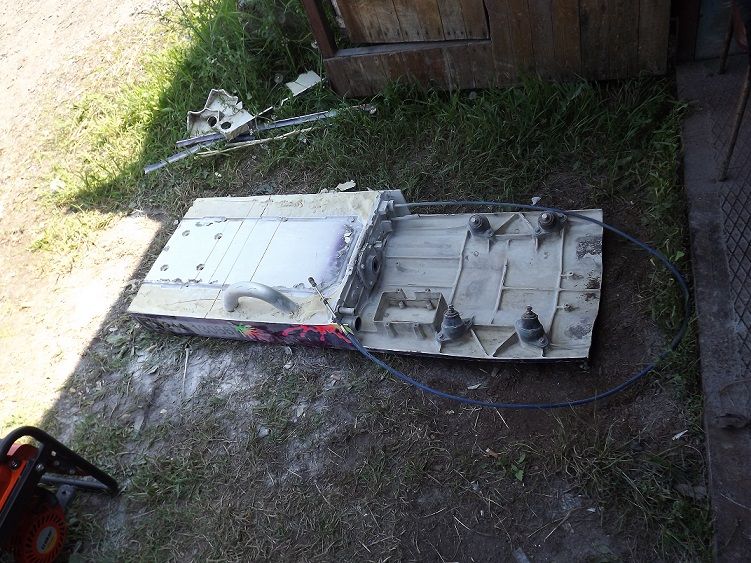

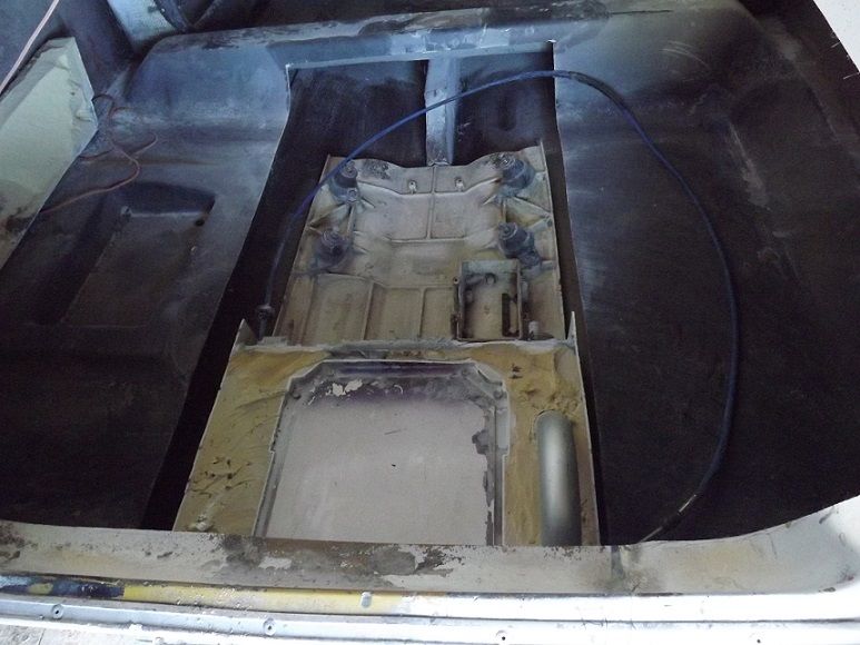

Сопло поворотное, на нём шарик, и вот на фотке трос торчит синий из корпуса, это рулевой тросик, одеваеш его на шарик и всё, он такой же как тросик газ/реверс (красный) с подвесных моторов только наконечники разные у них, тросик новый заказал в китае подлиннее, как придёт поменяю. :)

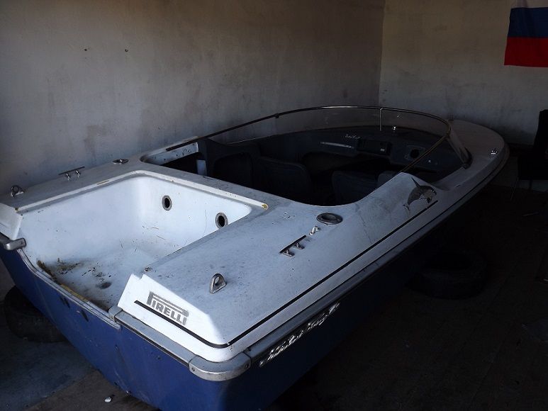

Сама лодка, красивая по форме :good:

Япошкам спасибо! Они толк в лодках знают. :)

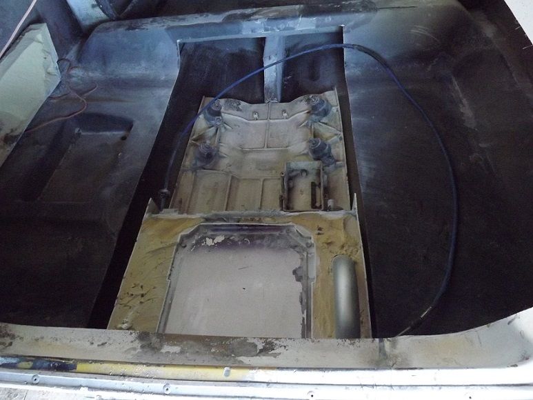

P.S. Посадил днище на герметик, прикрутил винтами.

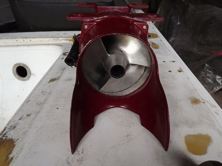

Спасибо Виталий, почитал, очень полезная информация. Про углы наклона, геометрию водомёта и т.д. полностью согласен, именно по этому вымеренные точными японцами параметры всех этих составляющих не вызывают у меня сомнений. Импеллер был разработан и сделан в америке на фирме скат трак специально для этой модели что тоже внушает доверие, иначе япошки не тюнинговали бы свои гидроциклы облегчёнными американскими импеллерами. Сейчас понятно, разводить руками поздно, всё уже порезано, но я привык решать проблемы по мере их поступлений, а вот в чём они заключаются покажут ходовые испытания. То что на лодке с видео струя не правильная согласен, в его случае это потери, думаю он забыл наклонить всю установку на 8 гр.

Brave-Skif,Винт твой для гидроцикла может и хорошь но для лодочки твоей он не пригодится потому как габариты у гидрика и лодки разные.Читай литературу и форумы водомётные,спецы есть но как правило из них слова не вытянишь а вот кто языком треплет не умолкая вот те тебе насоветуют что не поедешь ни когда.Рули и дорулишь.Я станционарами не занимаюсь на подвесных водомётах ползаю по каменистым мелям.
