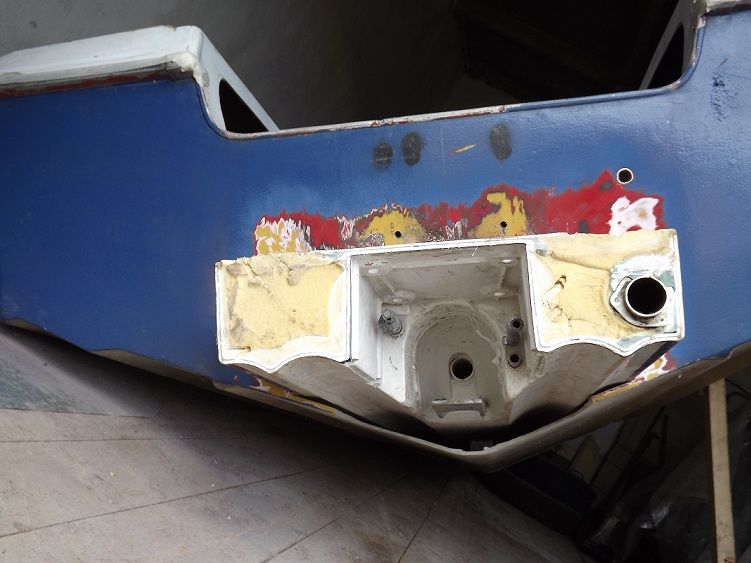

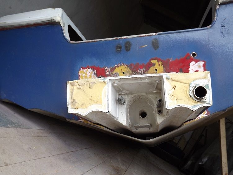

Вклеить в одной плоскости хотел в самом начале но смотрю если днища совместить то гидроцикл по краям из очертаний днища лодки вылезет. На краях по градусам совпадал с обводами лодки, пришлось клеить краями. Днище просто не хотел сильно пилить на лодке, хотел ограничиться минимальными вырезами чтоб максимально сохранить вэшку, зыба у нас постоянная.
Сейчас прикидываю что придётся вырез делать дальше (во всю длину днища гидроцикла) а из перепада вылепить гидролыжу (чтоб немного шире была чем на гидрике), а если края завести (лучами) до конца заборника то его объём увеличится, он как бы выше станет.
Буду дальше думать, эпоксидка всё равно ещё в пути.
