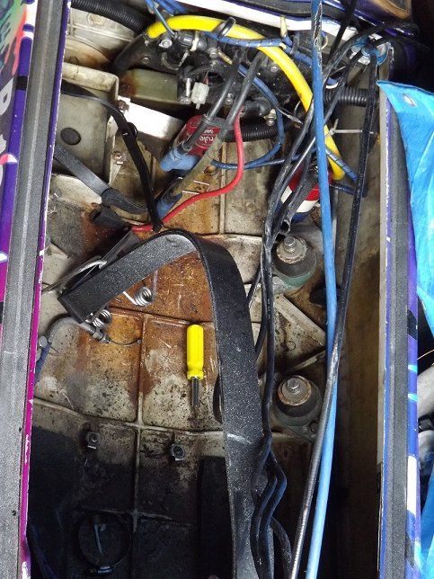

Без разницы как подключить на корпусе шланги,
А вот тут вы ерунду написали.Отсос надо подключать в место с разряжением а охлаждение там где давление.. иначе фигня однако получится..[/quote]
Давление создается водометом,разряжение выходным потоком воды,в корпусе с обоих сторон стоят штуцера для подключения ШЛАНГОВ и без разницы какой штуцер использовать для соединения двух шлангов главное чтоб давление пришло в двиг.а отсос под слань.
Зря не планируете использовать отсос( тем более такого диаметра)на работу водомета он не влияет,зато самоотлив воды на ходу отсасывает всю воду,а помпы оставляют от2-5 см не откаченой воды.
Если измените мнение по отливу,нужно не забыть сделать петлю шланга выше ватерлинии хотябы на 15-20 см.

Алексей приветствую, все вы верно говорите, но япошки не зря там установили 2е трубки разного диаметра, предполагалось что по толстой трубке будет идти именно охлаждение, а откат воды пойдёт по тонкой.

Тубку можно и в моторном отсеке поднять( думаю даже лучше будет),забожиться- "бл-яяя буду"
По поводу"накатил и поперло"- дак с этого и надо было начинать.

Коробку засоса прям на дно.поднять- просто петлю выше ватерлинии см20,можно больше.

1по этому принцыпу,только там ставится антисифон,тебе он не нужен. поправил сылку http://sea.mdiesel.ru/vetus/02/01/index.php

Посмотри ссылку,там охлождение,но принцып тотже. Лучше сделать от заборника вверх,затем вниз к водомету.

Костя, нашёл фото для наглядности, жёлтая трубка это и есть петля.

Дай зуб что толстый шланг ТОЧНО на охлаждение ;)
Костя, собирай не бзди, ты сам подумай, зачем мне тебя обманывать? Я же тебе уже и на фото показал что тонкий (с лева) идёт на откат, соответственно толстый (с права) на охлаждение, хотя это и так по смыслу очевидно. :pardon:

Костя, ну ты сказал, "хочу сделать правильно", а у меня не правильно значит, япошки с пьяну перепутали что-то видимо!?! :)
Если двигатель перегреваться начнёт, советую перекинуть трубки. ;)
