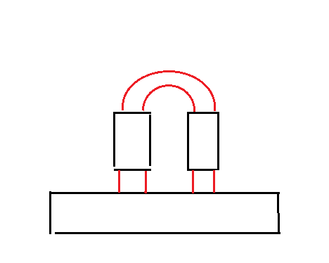

На гидриках выхлоп стоит выше.( все равно на глисире он будет в воздухе),колено лучше делать рядом с транцем т.к.при заводке двиглу нужно будет выплюнуть столб воды от выхода до колена.рядом с двиглом нужен резонатор.

На карб 1- подача,2- обратка.
Если на писюне моленький шланжик,он мог идти для охлождения выхлопного рейзера,тот что на колене колектора может быть как выходом так и входом для охлождения коллектора.

Обратка обязательна для этих карбов.

Временно пока стац.баки не поставиш можно приколхозить,но обратка под давлением прокачиваемым бензонасосом.

Немного дополню, резиновая пипка, это для подключения воды в охлаждение для непродолжительного запуска двигателя на берегу. :)
