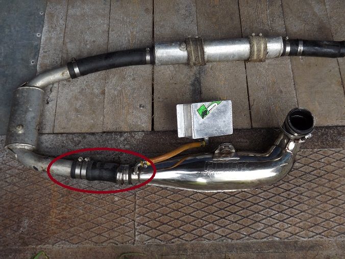

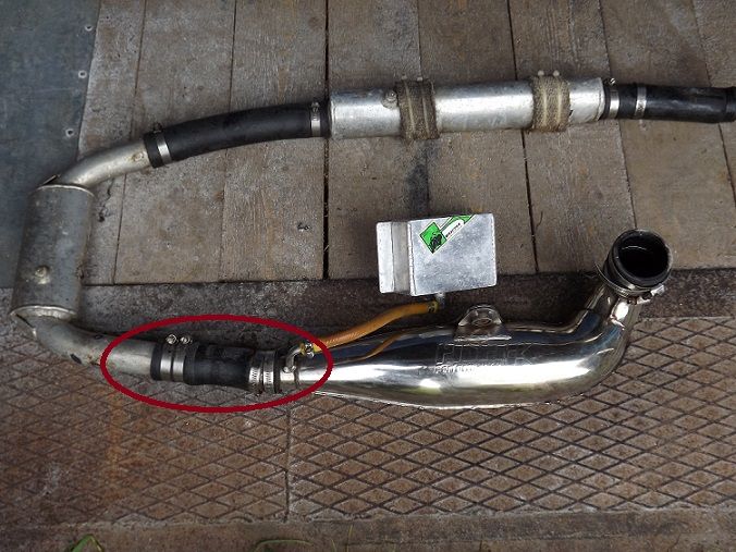

Paganell сказал(а):
ну да сделать шланги подлиннее можно на банку можно на пол
23+23= 46 а 46 это почти 50 ;) Да и ты помнится парой страниц ранее хвалился мол " Весь день на одном баке" :jokingly:
Так то же на гидрике, на лодке кто его знает как оно будет, у меня и патрубки резиновые рвало и срывало от нагрузки, приходилось по 2 хомута рядом ставить подложив под них пластинку с нержавейки, под нагрузкой и двиг греется сильнее и ест больше. :D
Paganell сказал(а):
Куда капающие?До ватербокса или после?
Они с нержавейки для того чтобы не ржавели :jokingly: а если там температура не больше 100С то и металлопласт выдержит запросто.. ну я так думаю исходя из логики.. горячую воду он ведь выдерживает причем под давлением.
А на гидрике.. так смотрю. до ватербокса труба идет а дальше то ШЛАНГ резиновый.. да и из выхлопной вроде ПАР не валит... так что однако надо попробовать выгнуть.. ибо если я ее буду варить из железной трубы... это долго дорого и тяжело( во всех отношениях)
У меня везде партубки резиновые, и он весь греется. Металлопластик если честно, не вызывает доверия, обожмётся ли по нормальному хомутами, слишком уж они тонкостенные, хотя я трубу такого диаметра никогда не встречал, может быть на большом диаметре она толще. :unknown:

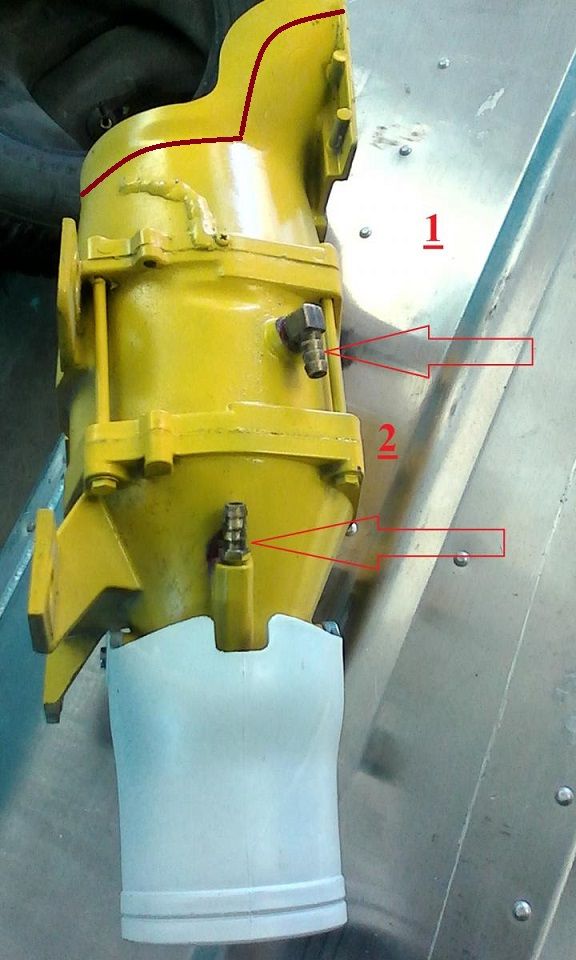

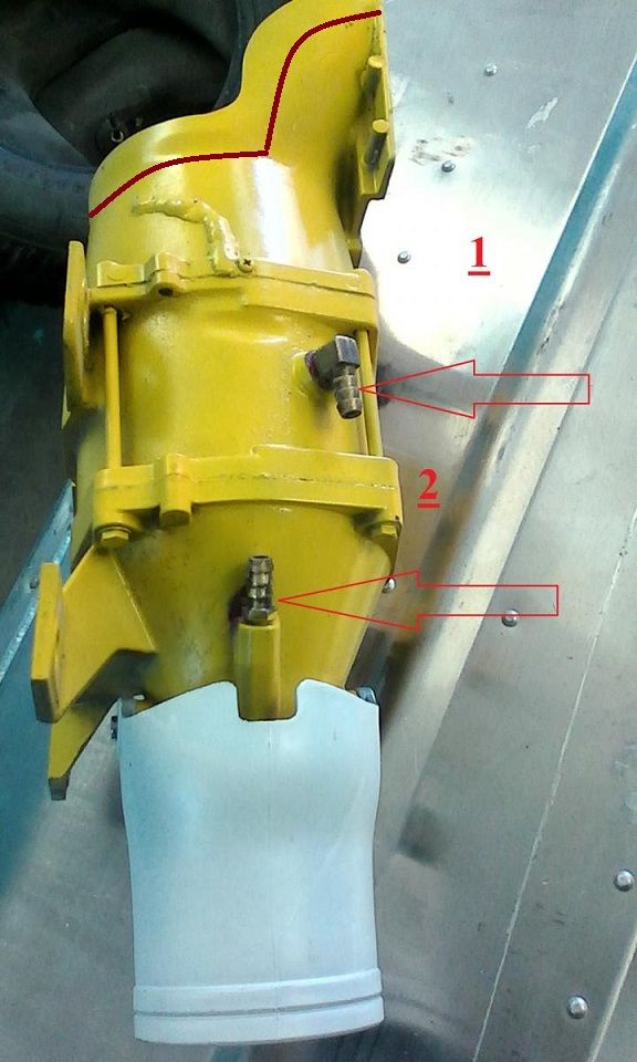

пока доклеиваю изнутри гидролыжу, 2 слоя ровинговой осталось положить, попутно проклеиваю изнутри по транцу стеклолентами, на днях буду резать и собирать карманы для 2х откатных помп, короб который почти сделал порезал весь, от него только борта без жёсткостей остались, так будет места пошире и конструкция полегче стала, а то глушитель не лезет. :D
Paganell сказал(а):
Приехали загерметили прикрутили!
Ну вот! Красавцы! Нормуль получилось, Костя по грунту я думаю можно не переживать, это ж грунт, ну получился немного прозрачный, но это же на покраску никак не повлияет, я бы не стал закрывать повторно грунтом.
По трубкам, на гидрике: трубка №1 охлаждение, трубка №2 откат воды.
На водомёте: штуцер №1 охлаждение, штуцер №2 откат воды.
Костя, водомёт собирал на герметик? По водозаборнику тоже надо прогерметить, где водозаборник и водомёт соприкасаются, отметил на фото красным, иначе микшировать будет и потеря в мощности.
Костя хомутов у меня по 4 на патрубке стояло, срывало и рвало сразу после бочки. Просто в нём 70л.с. навёрнуто, я по 2 хомута рядом поставил и потом уже не срывало. :D
Костя хомут на фото простой, оцинкованный? :?쮡꧁

Paganell сказал(а):
Гыыы. После фразы " Фсе что остается от ГИДРИКОВ" ты еще про расточительность гриш? :hahaha:
:hahaha:
Paganell сказал(а):
Ты УВЕРЕН? Ничо не напутал? А то чото я очкую.
Я почкму то думал что РОВНО наоборот.
Костя, там ошибиться трудно, смотри, тонкая трубка выходит в сопло водомёта (самое узкое место) потому что там происходит разряжение и по этой (тонкой) трубке , за счёт разряжения идёт откат из двиг. отсека. Соответственно вторая трубка, та что потолще, идет на охлаждение двигателя что тоже, не вызывает вроде бы сомнений. :D

Paganell сказал(а):
Смотри твое фото.
Шланг на тонкой трубке ДЛИННЫЙ он получается идет на "ВОРОНКУ" на водомете. А на "БОЧКУ"( спрямляющий аппарат идет ка раз ТОЛСТЫЙ шланг и это отсос..
Или нет?
Откат идет по тонкой трубке, если ты его к охлаждению подключишь, то он у тебя из двигателя откатывать начнёт. :)

Ставь не очкуй, штуцер №1 соединяй с трубкой №1 на гидрике, штуцер №2 соединяй с трубкой №2 на гидрике, и всё. :D

Paganell сказал(а):
завтра гляну перепроверю. то что они так соединяются это ФАКТ но какая из них охлаждение а какая откат надо поглядеть.. чото я или не понимаю или краски передышал..
Или ты опять пардону будешь просить :hahaha:
Костя, там хоть гляди, хоть не гляди, я этот двигатель ночью с закрытыми глазами разберу и соберу, думаешь я не знаю с какой трубки лейка откатная в лодку выходит для отката и воду через неё откатывает!?! :hahaha:

Без разницы как подключить на корпусе шланги,главное чтоб в результате после подключения шлангов получилось:1- подача воды в двигатель,2-дренаж подсланевых вод.
