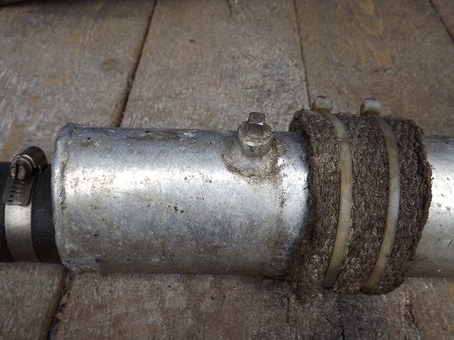

НАСКОЛЬКО ОТ ДНА ТРУБУ ПОДНЯТЬ???
Клапана это потом, тут уж не до хорошего, в начале хотяб с коленом на воду спустить, испытать, а потом уже можно и о клапанах подумать. :)
Трубу я бы на дно вообще положил, обмотав её в местах соприкосновения с дном асбестом, типо как на фото, и фото как оно стоит на гидрике.
