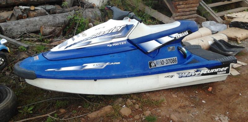

Анатолий, я тоже рад знакомству! Была у меня Ямаха такая, вот она на фото, действительно удачная модель, были у нас ещё 2е Ямахи версии TZ (с одним карбом), TZT мне нравилась больше. :D С расходом теперь понятно, а то я прям сомневаться начал уже. :)

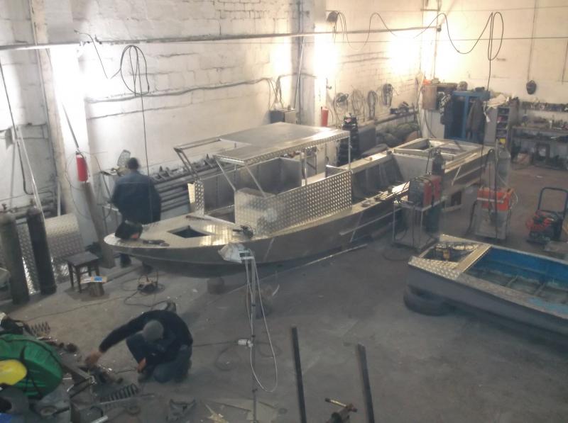

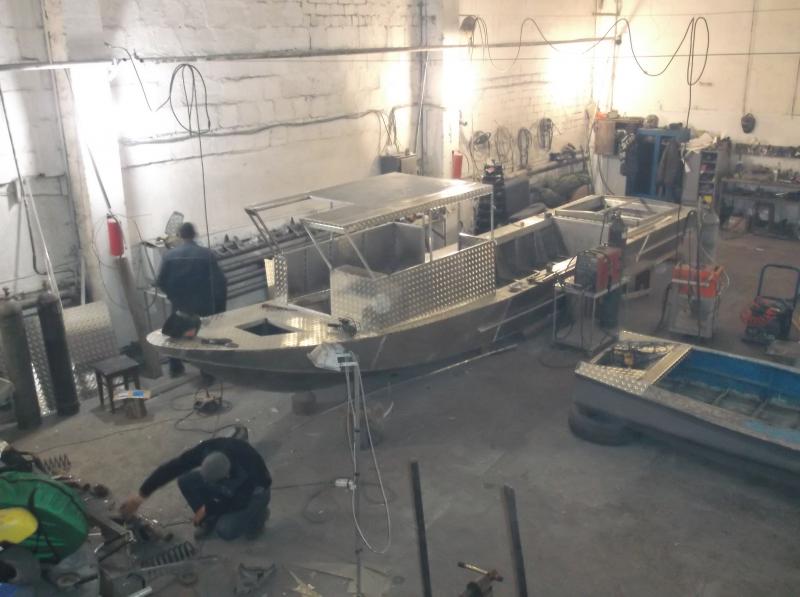

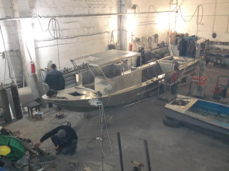

Водовод просто красотень, мне такой не в жизнь не сделать. :D Я так понял в этом цеху вы и ремонтом занимаетесь и серийно выпускаете катера под брендом?
Анатолий, начали строить 4,7м. это замечательно, сделай сразу тему в этом разделе, мы все с удовольствием порадуемся твоим новым проектом! Первый бот на мой взгляд очень удачный получился, второй как правило должен получится ещё лучше. :yes: Так что ждём фотоотчет о постройке. :) Ну и конечно, желаю удачи, в этом нелёгком труде. :yes:

Здравствуйте всем.Спасибо за оценку.Алексей я кустарь,и ни кокого бренда нет. Просто назвал так.С детсва с батей ходил по боковушкам,все с этого и начилось.А по водометам скажу так, если ты уложился в700грамм на 1км в среднем,ты победил.И чем длинее лодка тем экономней ход,и грузу везет,в малой осадке.Пластик подшивал ступенями,чтобы получились поперечные реданы.При этом смачиваемая поверность днища уменьшаеться,и по спокойной воде получается пузырьковый эффект.Проектов много.Пароллельно делаю вездеход в алюминиевом корпусе ,вся кинематика в корпусе,бортоприводной,но об этом поздне отпишусь.С годами мудреешь,и ловишь себя на мысли,что задумал надо успеть.У тебя Алексей получается все правильно,я-бы еще сделал кренолины,они не дают сваливаться в деферент при небольшом ходе,вот и экономия.На рыбалку хочу, отдохнуть возле костерка.Эх здорово.Ребята любите жизнь,и цените дружбу.Всем 7 футов под килем.

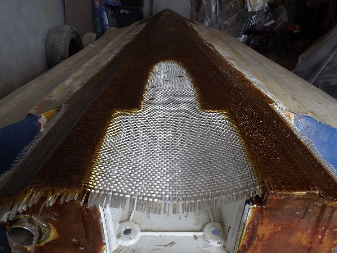

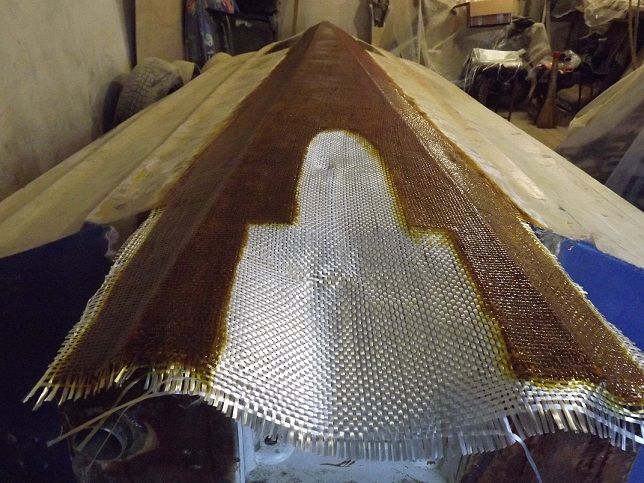

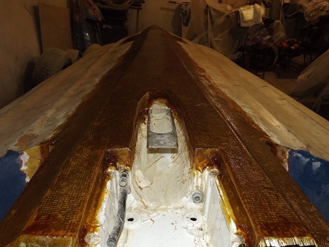

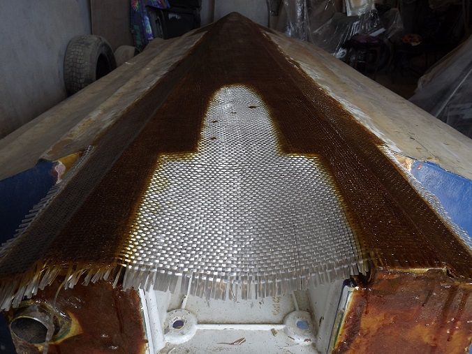

P.S. Положил слой конструкционной стеклоткани, осталось вообще немного, финиш уже не за горами. :D

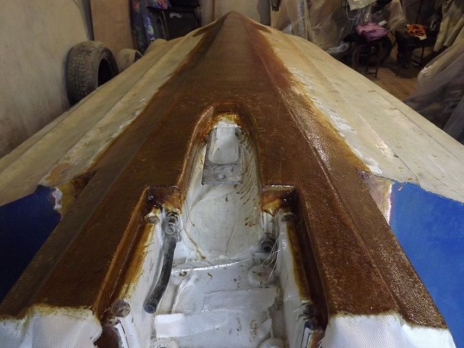

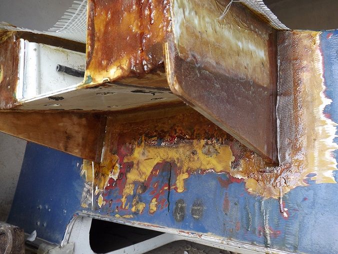

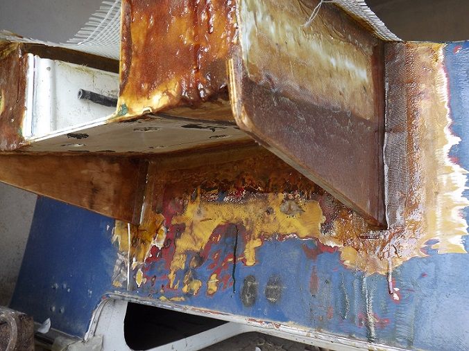

Положил сегодня ещё слой ровинговой стеклоткани, и стеклоленты по углам, осталось 3 слоя, 2 конструкционной, один ровинговой.

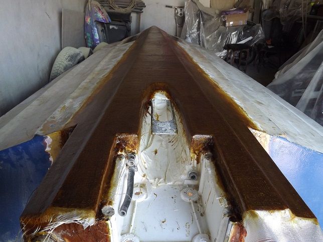

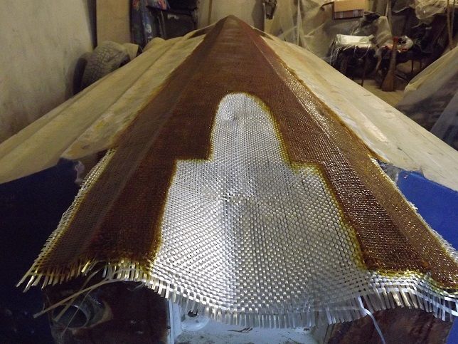

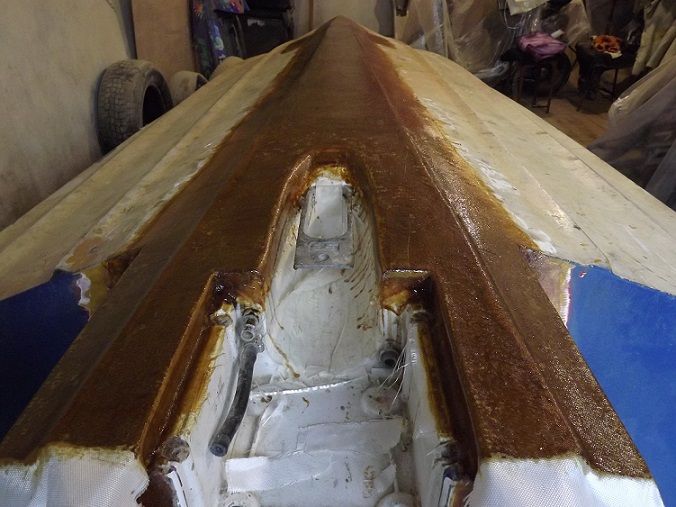

P.S. Положил ещё слой конструкционной стеклоткани.

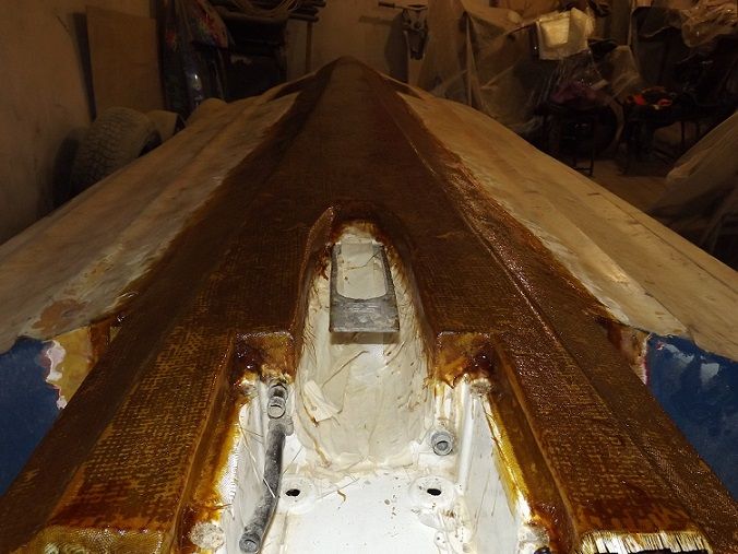

Положил слой ровинговой, на выходных закрою финишным слоем и гидролыжа готова. :)

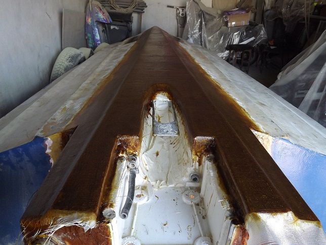

Ну все, гидролыжу доделал, спасибо всем кто помогал, без ВАС я бы не справился! :D
P.S. О дальнейшей работе буду информировать по мере её продвижения. :)
