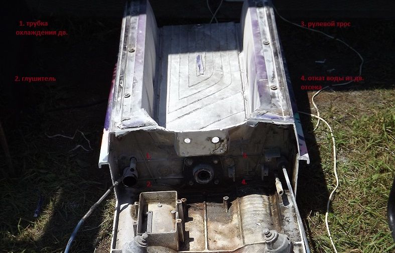

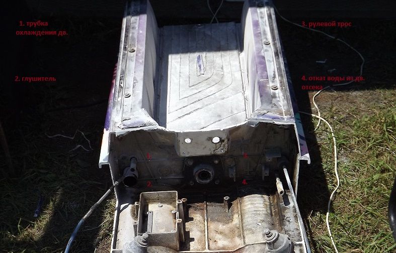

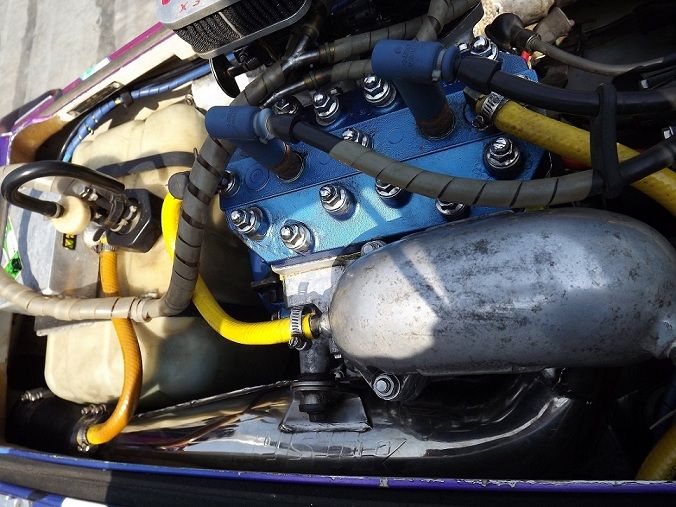

Константин, по шлангам там ничего сложного нет, там их всего 2, толстый идет на забор воды (охлаждение, подключается к голове), тонкий, на принудительный откат воды из двигательного отсека, его надо вывести в самое низкое место в лодке и тогда он будет откатывать воду из лодки на ходу. ;) По поводу того что корпус гидрика сам станет силовым набором это так и есть, на моей лодке днище продавливалось слегка под моим весом, сейчас хожу даже не гнётся, усилилось гидролыжей и корпусом гидрика. :D Константин, на глушителе колено не забудьте поставить, надо чтоб оно выше ватерлинии было, колено препятствует затеканию воды в двигатель. Советую заменить водозаборную решётку на более мелкую, мало ли, камушков со дна подымет, через крупную камень не пропустит уже, застрянет и раздолбит импеллер или направляйки в водомёте, а мелкий камушек пролетит и может даже вреда не нанесёт никакого. Зазоры на импеллере 0.2 лучше выставить, побежит как новый. :yes: Хорошо у вас всё получается Константин, делайте, в следующую навигацию оттянемся как положено, со всеми атрибутами! :good:

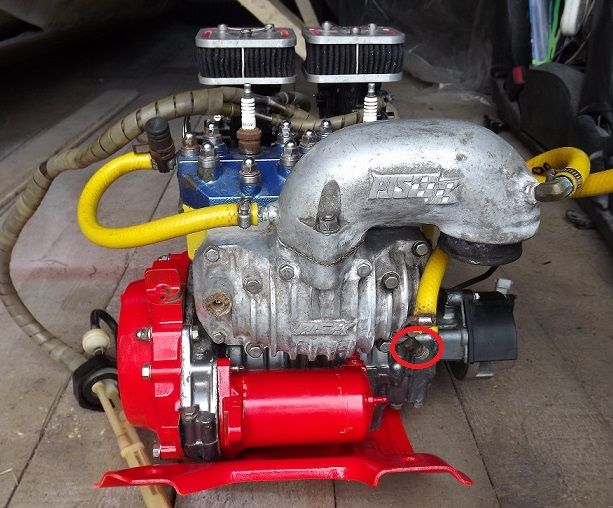

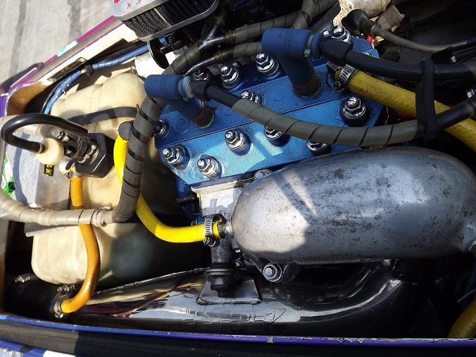

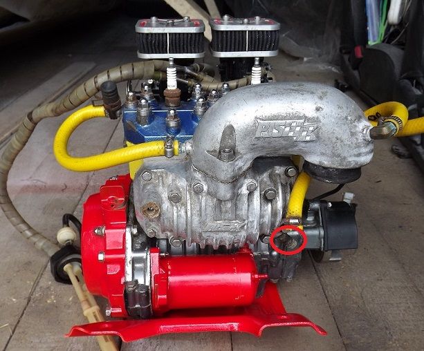

Пардон, наврал, водозаборная трубка идёт на коллектор глушителя, подключается с низу. :pardon:
Нашёл фото, обвёл красным подключение водозаборной трубки, и фото как это стояло в гидрике.

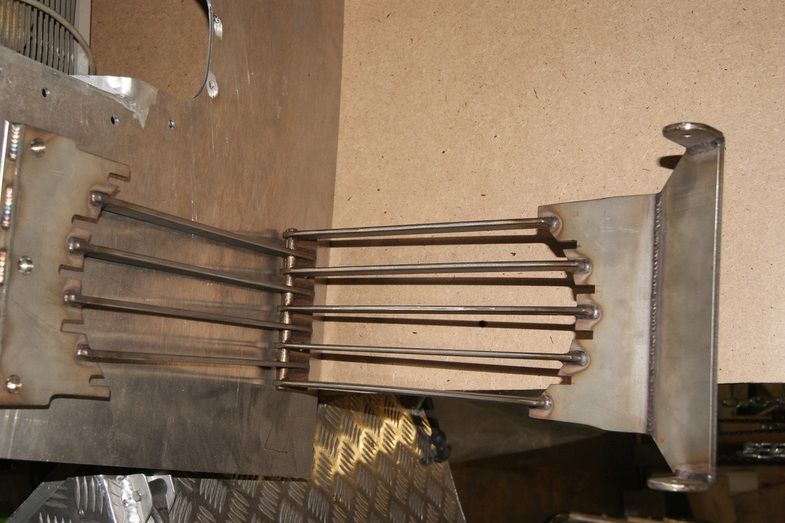

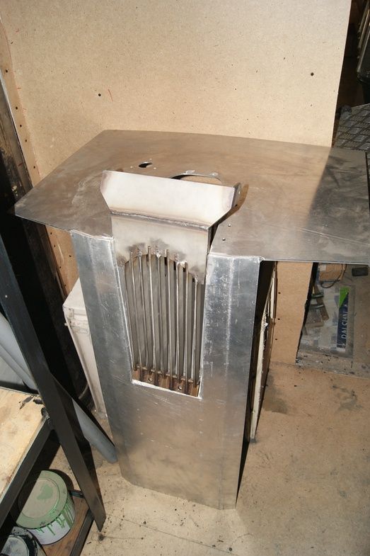

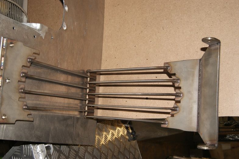

Константин, откат лишним никогда не бывает, у меня 2е эл. помпы стоять будут, и механический откат тоже поставлю, мало ли что. :) Беда в носу ватербокс называется, нужен для удаления воды из системы выхлопа, работает в качестве отстойника и резонатора, нужен полюбому. Решётку лучше самому сделать, вот фоты хорошей педальной решётки, на мой взгляд самое то для рек. :good: Импеллер трёт возможно из за того что нет одного винта, но это не критично, на воде притрётся. Сикалка это контролька, как на ПЛМах, функция нужная, по ней определяешь на ходу идёт охлаждение или нет. Константин, выбрасывать ничего не советую, ставьте всё как есть в том числе глушитель, уменьшив глушитель нарушите выдох двигателя, в следствии чего можно двигатель потерять, сейчас у него выдох и вдох соответствуют, я бы не стал ничего там менять.
Константин, все верно, вода идёт в коллектор, потом в блок и крышку, потом опять в коллектор и на сброс через глушитель.

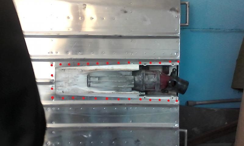

Костя, посмотрел на фотки профиля гидрика, на фото лодки, и на одной фото видно что никакие вставки не нужны, я считаю что вырез водозаборника был сделан правильно потому что именно в этих местах максимально корпус лодки прилегает к днищу гидроцикла, вот в этом месте и надо соединить саморезами через герметик, а потом уже с нутри что то думать.

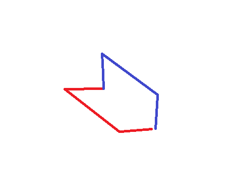

Ватербокс у себя попробую развернуть на 90 гр. как на рисунке синим обозначено, перед этим укорочу патрубки, пока план такой. :D Костя, я в этом деле сам простой любитель, могу и ошибаться где то. :)
