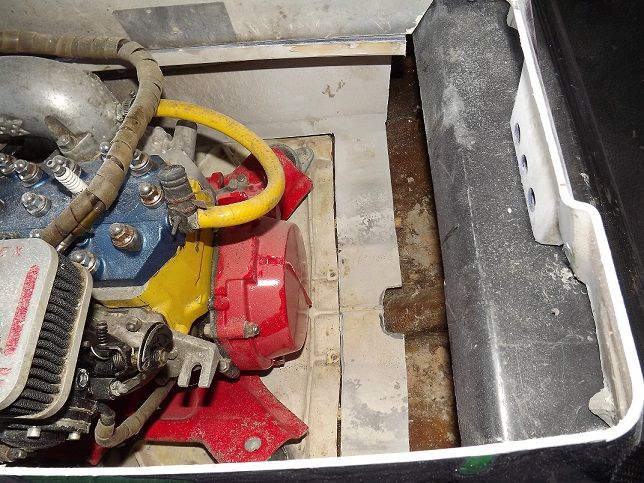

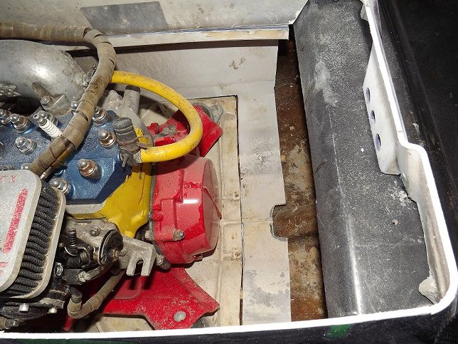

Всем доброго дня.
Также строю лодку на основе стояки кавасаки.
По возможности буду выкладывать фото, если конечно вам это интересно.

Приветствую Константин! Конечно интересно, Кавасаки скольки кубовая, проект лодки какой, предполагаемые размеры и вес!?!

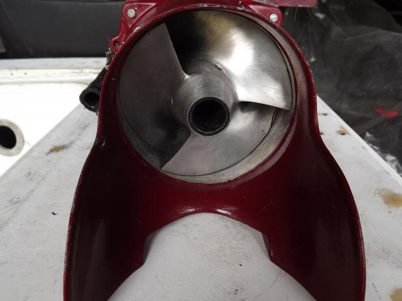

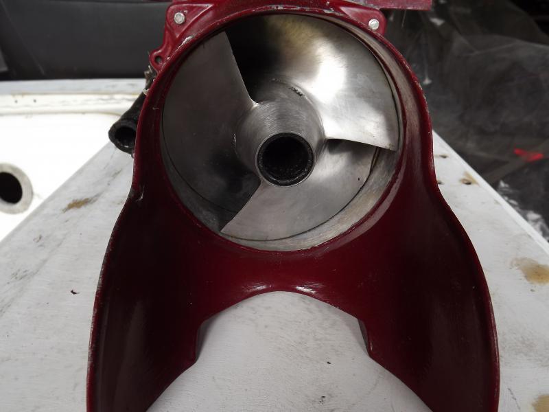

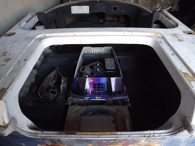

Константин, по идее лодочка лететь должна на этом движке, видел подобные лодки под этими двигателями носятся прилично, на реке мне кажется больше и не нужно, гидрик у меня такой же был только в тюнинге, 2 карба, нулевики, спортивный глушитель, спортивный импеллер (тяговый), 2 помпы и пр. Странно, водомёт, на вашей лодке, очень напоминает водомёт, от моего гидрика который продал лет 5 назад, может быть такое? Слышал его год назад в Сибирь отправили. :? Звучит бредом, но водомёт ваш кажется красил я, подпиливал импеллер от забоин вроде тоже я, почему у него серпообразные края получились, и полировал импеллер тоже я так как штатный грубо был отлит, и по замятине на гайке я его узнал... :? Скажите Константин, это был белый гидрик? Вот мой водомёт, я их одной и той же краской красил, так они не крашеные да и не красит их никто. Дыры на втулке это от кальцитов, кальциты втулку дуют изнутри, несколько раз протачиваешь и образовывается дыра. А так всё красиво получается, в пресной воде втулки так не раздувает, это от соли их так дует, для рек ваша втулка вечная практически будет. :yes: Удачной вам перестройки, чтоб всё у вас получилось ТИП-ТОП! :good:

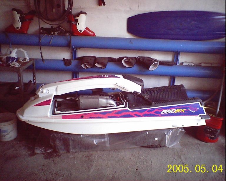

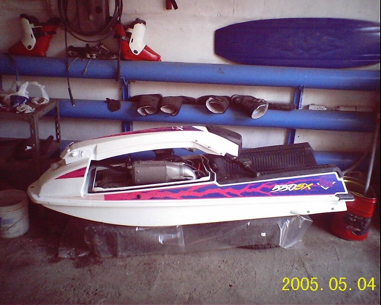

Вот его фото. :D Я же говорю, узнал по водомёту. :hahaha:
