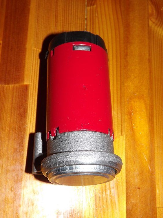

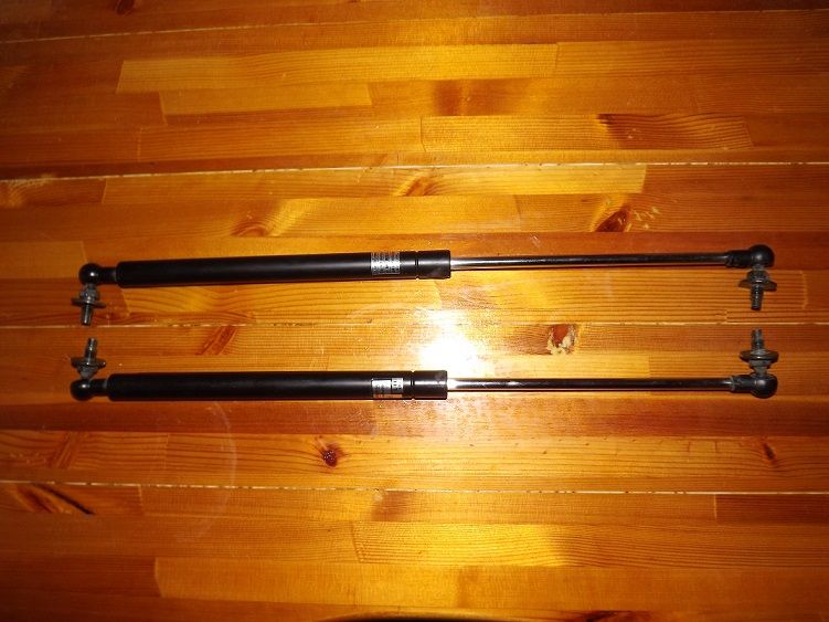

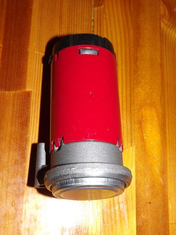

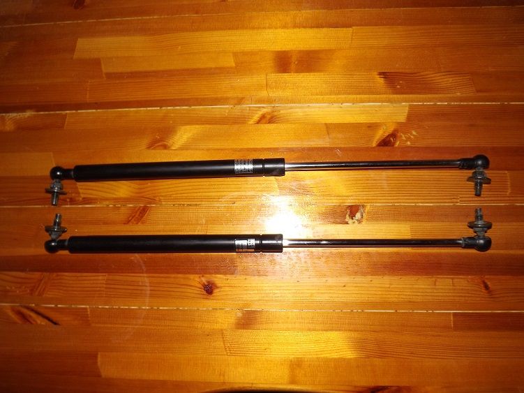

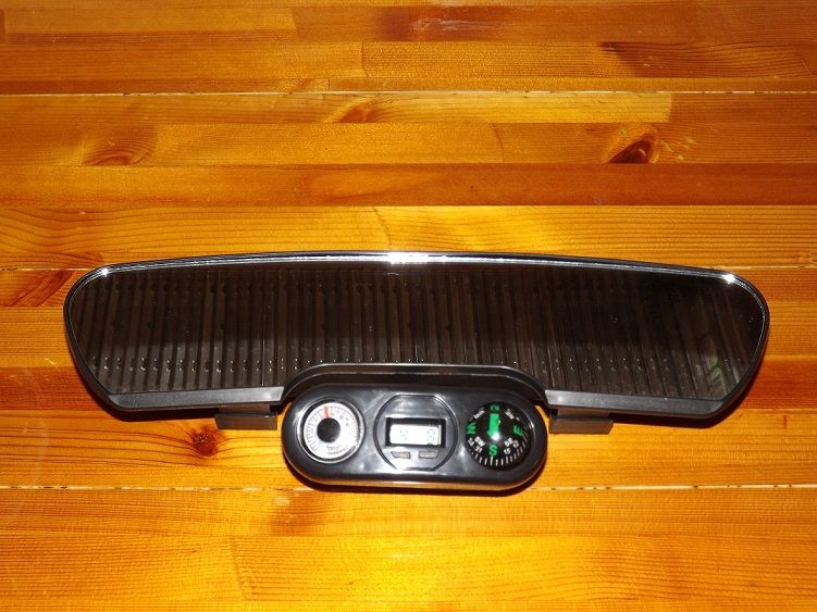

Пришло еще немного запчастей в лодку, зеркало заднего вида, с часами, компасом и термометром, компрессор на звуковой сигнал, и подарил кореш вот такие аморты с капота, с крузака прадика, поставлю на крышку моторного отсека. :)

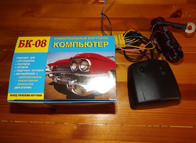

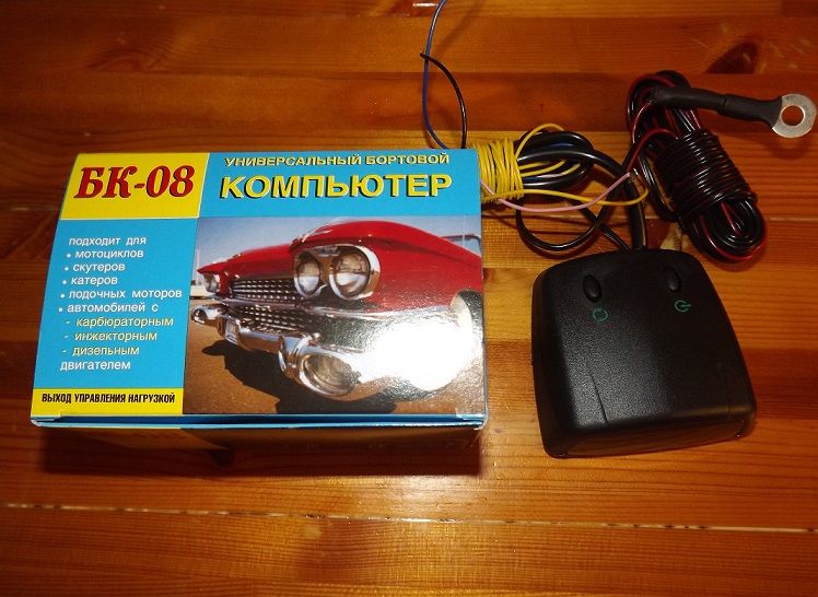

Пришла такая приблуда, универсальный бортовой компьютер БК-08, Игорь Кронштадт тестил БК-06 на ПЛМ, всё прекрастно работает
Просто места на приборной панели мало а поставить хочется много, а эта штука исключает несколько приборов с панели, тахометр, вольтметр, индикатор температуры, ну и просигнализирует о перегреве звуковым сигналом, есть в ней ещё незначительные функции типо часов, будильника, и т.д. :D

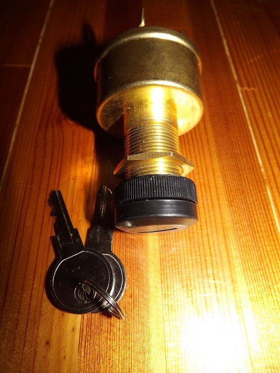

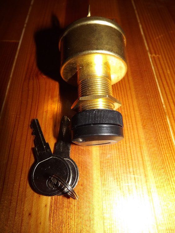

Подыму темку, замок зажигания в лодку с резиновым колпачком 4х контактный на 15А.

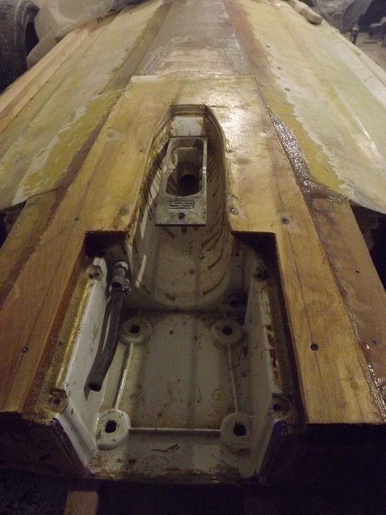

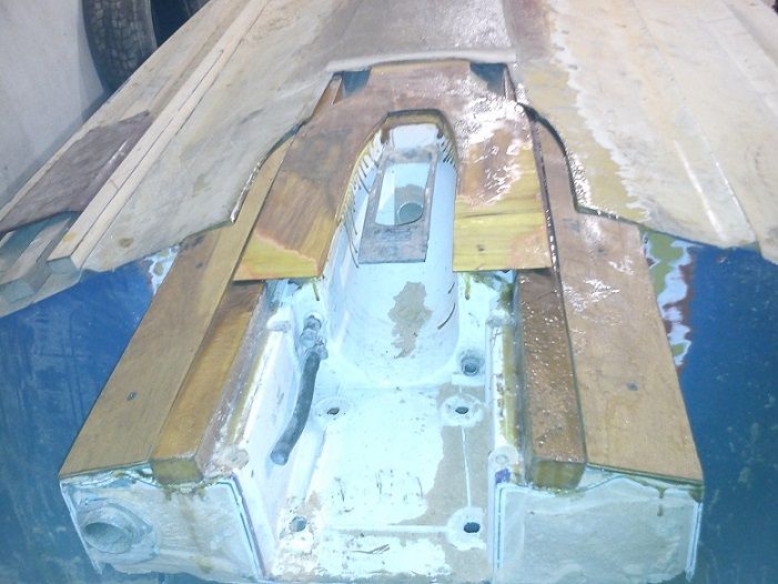

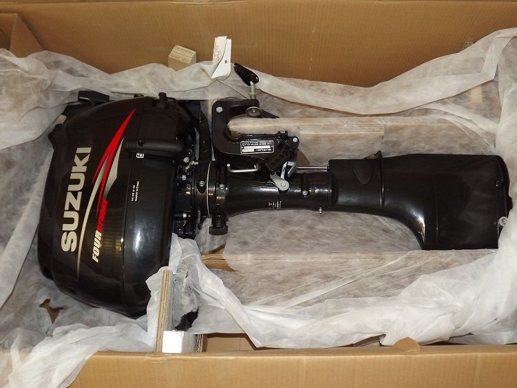

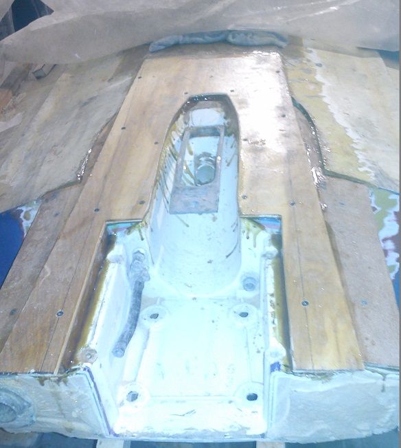

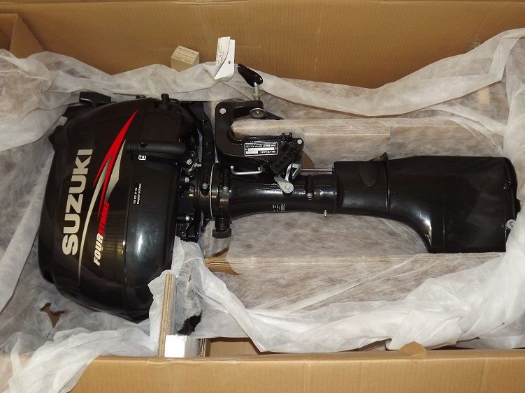

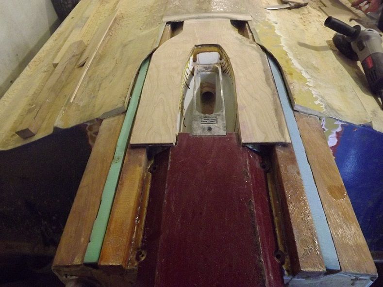

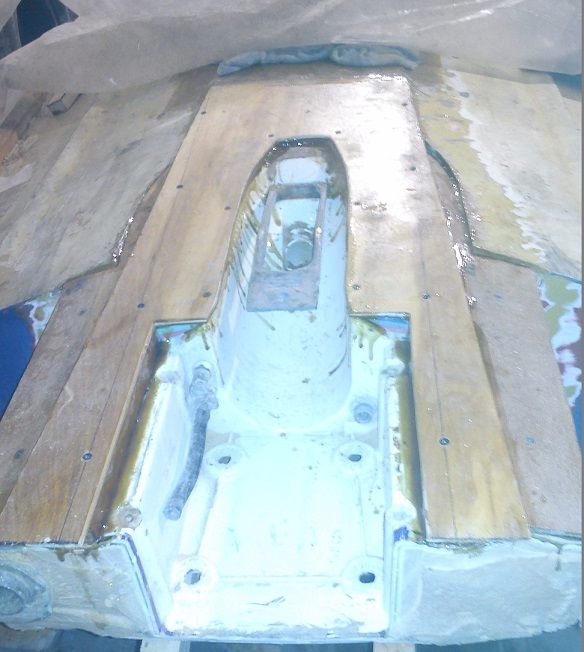

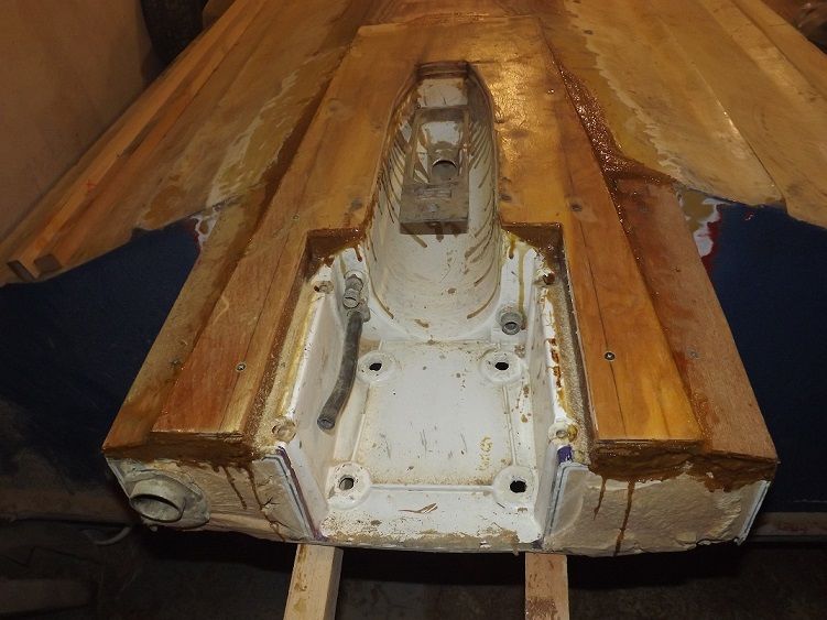

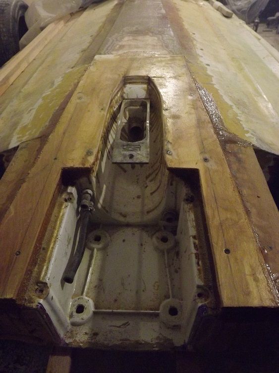

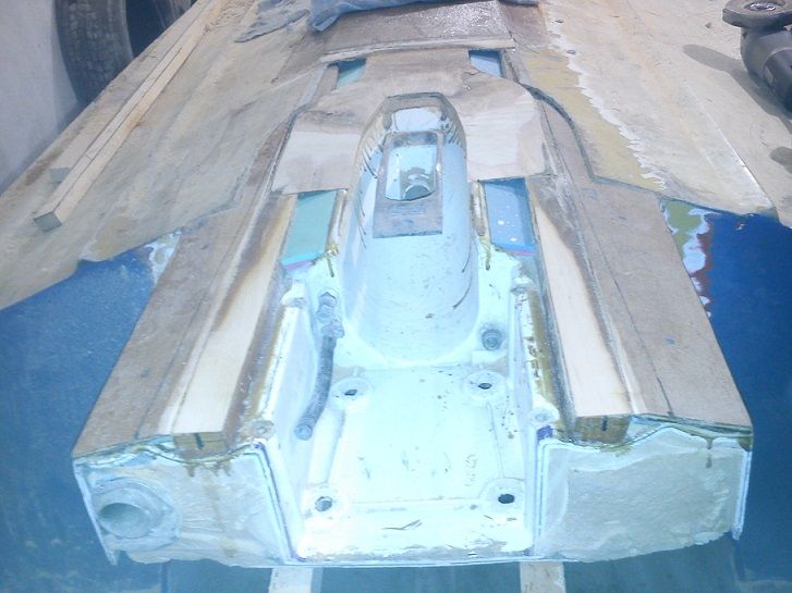

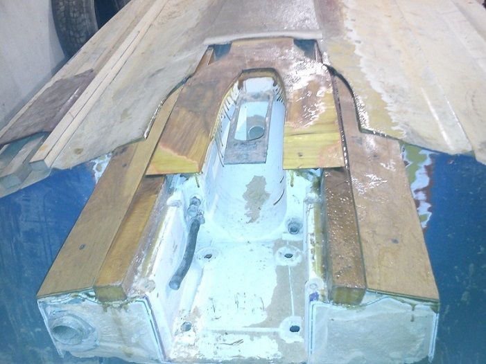

Подыму темку, пришёл сегодня ПЛМ Suzuki DF 5L, мой первый подвесник, использовать буду в качестве вспомогательного, ну и закрыли с малым всю гидролыжу, все не стыковки и неровности с точились, пустоты заполнил японской какой то штукой типо новопора (япошки из него баки плавучести делают), осталось поправить геометрию водозаборника и закруглить на нём края, и потом уже оклеить всё стеклотканью, и всё, почти что! :)
